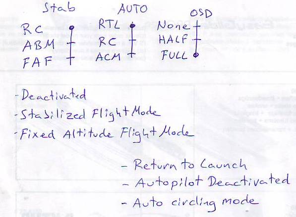

Es posible utilizar interruptores de dos posiciones, pero deberás buscar el % de recorrido del canal.
Los datos del OSD debes verlos, varia el % de los canales hasta que te aparezca RC en la parte inferior de la pantalla. El interruptor 2 de vuelo Auto manda sobre el 1 del estabilizador.
Adjunto como tengo las posiciones de los interruptores en la emisora.
Las posiciones marcadas son como queda el receptor en Fail-safe.
Ya que los interruptores son pues de dos posiciones.
Pondria en el 1 de estabilizador posiciones RC y ABM.
En el 2 posiciones RTL y RC.
En el 3 del OSD posiciones pantalla completa de datos o datos solo en la parte inferior.

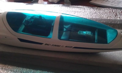

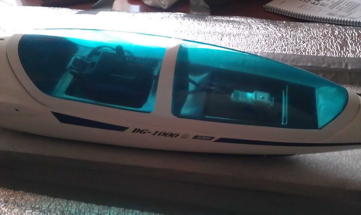

Querido compañero, gracias por tu respuesta. Todavia es demasiado tecnica para mi torpe cerebro. En Youtube, http://www.youtube.com/watch?v=OOvQsuMnMsc
he colgado lo que hace el aparato una vez que he conseguido modificar los EPA de la Futaba. Gracias al grandioso espacio que posee este velero, lo he colocado sin problemas. Es un DG-1000. Por las luces se ve que algo he conseguido. el croquis que me pones arriba no lo pillo pues hay 3 posiciones en los interruptores ¿no?
Muchas gracias de nuevo.

Las tres posiciones del interruptor representan al +100% / 0% / -100% del canal.
En tu caso con interruptores de dos posiciones deberás ajustar en la emisora el valor que te convenga en cada posición del interruptor.
Modifica estos valores en los canales 5 y 6.
