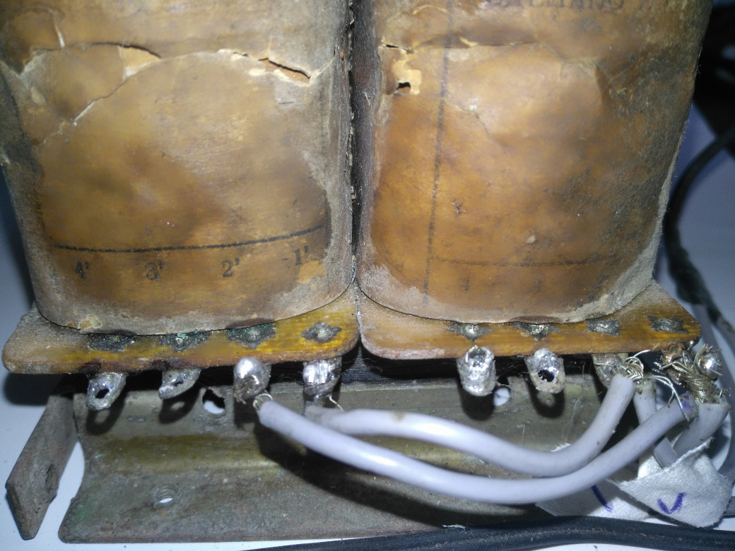

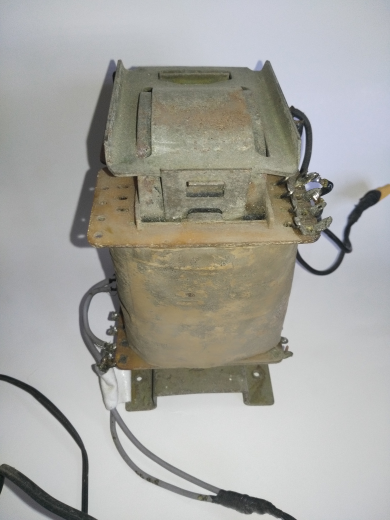

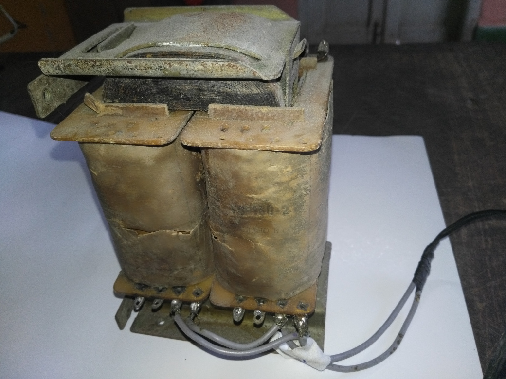

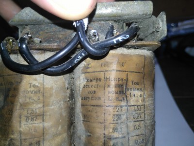

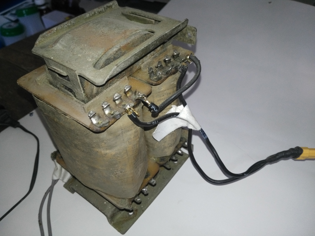

Hola a todos, mis conocimientos son muy basicos, pero creo que con la ayuda de ustedes podre solucionarlo.
El tema es que quiero mejorar mi herramienta para cortar Foam. Como aca no se consiguen transformadores comerciales, tengo este trasformador de televisor sovietico Krim 218. Tambien tengo un proyector viejo ruso que tiene un trasnformador con una salida de 6V que uso para calentar una resistencia mas corta de unos 30 cm. El transformador de 12 V lo uso en un arco de corte de unos 70 cm con un hilo de nicrom fino o cuerda de guitarra indistintamente (sin diferencias aparentes). El problema es que el hilo del arco gande se calienta justo lo necesario para cortar, pero se siente como que no llega suficiente potencia.
Aca en Cuba todos afirman usarlo asi, pero a mi no me da quizas todo el resultado que esperaba ya que el corte es sumamente lento. Quizas es un error en la manera en que estan conectados los cables.

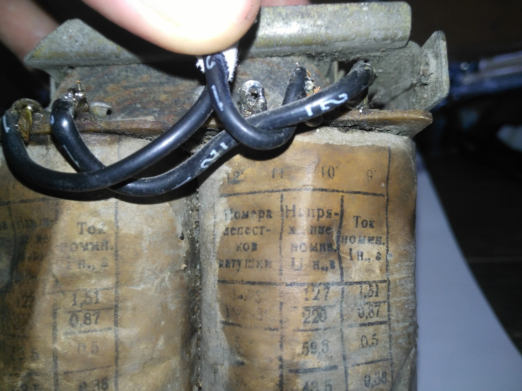

Este es el transformador de TV que alimento con 110V y segun la persona que me lo vendio, da una salida de 12V a ?Amperes
Entrada 110V
Salida 12 V a ??? A
Entrada a la izquierda, salida a la derecha
Mi pregunta es:
Veo que el transformador tiene varias pestañas tanto e la entrada como en la salida. Estan echas las conexiones correctamente, de tal manera que me da el maximo amperaje para 12V....???
Podria tambien obtener para este transformador otra salida de 6V para evitar usar el trasnformador adicional para el arco corto?
O mejor aun, tener un "potenciometro" capaz de regular la salida del transformador de manera variable de 3 - 6- 12 V, etc... ??
Disculpen mi ignorancia y gracias de antemano.

Hola, trato de responderte en la secuencia de tu pregunta
HardWork escribió: Mi pregunta es:
Recordemos que la potencia a utilzar son VATIOS (WATTS o WA), para obtener la potencia debes multiplicar voltios de salida por amperios Wa=Vs x A .... según indicas el transformador es una TV pero no sabes que amperaje de salida tiene, una "pista" puede ser el tamaño de la pantalla de la TV. Esas TV rusas venían entre 12 y 16 pulgadas (midiendo la diagonal entre esquinas opuestas). Si es la de 12" el amperaje de salida debe ser de unos 6A que te resultan en +/- 72W suficiente para cortar hasta con 90cm utilizando entre 6V y 8V si usas un dimmer o potenciómetro regulando la entrada y no te enredas con más electrónica en la salida.
Las entradas deben ser para voltaje de 230V o 115V, si la tienes en 115V mide las salidas, en teoría podrías tener 6V y 12V, esos trasformadores se usaron mucho en casetteras (cafeteras NO Imagen ).
HardWork escribió: Podria tambien obtener para este transformador otra salida de 6V para evitar usar el trasnformador adicional para el arco corto?
Si la tienes, en teoría puedes utilizarla en el arco pequeño
HardWork escribió: O mejor aun, tener un "potenciometro" capaz de regular la salida del transformador de manera variable de 3 - 6- 12 V, etc... ??
No se ven muy bien las salidas, no creo que ese transformador te dé 3V pero es cosa de probar con el multímetro cuanto voltaje saca. En caso de tener varios voltajes solo necesitas un interruptor (switch) tipo selector, el potenciómetro te serviría para regular el voltaje de salida, si lo pones en estas necesitas más componentes como mínimo el potenciómetro y una resistencia de ahí que te recomiendo un dimmer en la entrada.

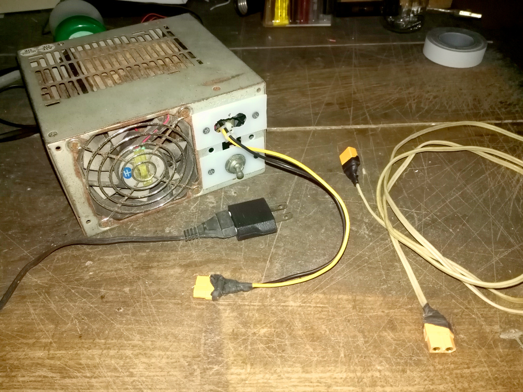

Pues como estuve trabajando este fin de semana sin poder leer tus consejos, pues aca esta el resultado :lol:
Usando un multimetro, obtuve unas mediciones de 6 y 12 V respectivamente, asi que use estas dos salidas para alimentar dos conectores para poder intercambiar para los dos arcos de corte. En la imagen se ve una salida blanca y una roja, 6 y 12 V respectivamente. El interruptor de abajo es para apargar y encender el conjunto.
Como son salidas de audio y video, los cables estos que venian con los reproductores DVD, son muy finos y me pasa que se calienta el cable muchisimo. Tendre que cambiarlo. Tengo pensado hacer lo que tenia hasya ahora, una sola salida con un conector de bateria XT60 y en lugar de un interruptor debajo, un dimer qeu controle el voltaje de entrada al trasnformador, 110V en mi caso.

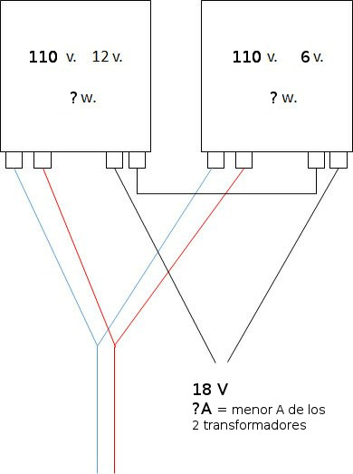

Otra opción que podría ayudarte es conectar el transformador de 12V en serie con el de 6V que usas para el arco pequeño así tendrías una salida de 18V y el amperaje más alto que tenga uno de los dos transformadores. Podrías sacar 6V o 12V con un solo transformador conectado a los 115V AC o sacar 6V o 18V con ambos transformadores conectados a 115V AC.

Hey, me gusta esa idea de conectar ambos transformadores... pero... como lo hago? tienes algun diagrama o me puedes explicar mejor esto??

HardWork escribió:Hey, me gusta esa idea de conectar ambos transformadores... pero... como lo hago? tienes algun diagrama o me puedes explicar mejor esto??
CORRIJO, en el anterior te indiqué que se toma el amperaje mayor, se toma el amperaje MENOR.
CUIDADO al conectar el voltaje AC, en la imagen te aparecen 220V AC 12V 50W, en tu caso sería 115V AC 12V + 6V y xxW
El ROJO y AZUL son la alimentación 115V CUIDADO !!!
Conectas la salida de 6V al "negativo" del transformador de 12V y tomas las salidas a los cables del arco, con el multímetro en 20V AC debería darte los 18V.
#1396027
Algo asi seria?
Esta parte no la entiendo... estoy trabajando con corriente alterna... no tengo supuestamente positivo o negativos no???
#1396033
Correcto, perdona lo de las polaridades, ciertamente en AC no las hay. Interpreta el negativo como masa, gnd, etc.
Tal como lo pones en la imagen te va bien

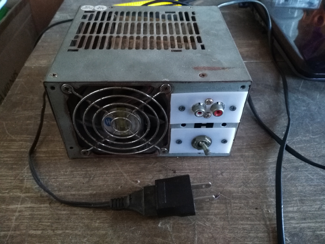

El resultado... despues de pensarlo otro poco mas.
Al final no he puesto nos dos transformadores conectados, pues quiero aprovechar el espacio que me da este chasis, de lo contrario tendria que ver como hago para que todo luzca al menos como algo descente y transportable :lol: . Es que a veces necesito trabajar en diferents lugares de la casa y me es comodo poder mover el quipo sin miedo a desprender ningun cable.

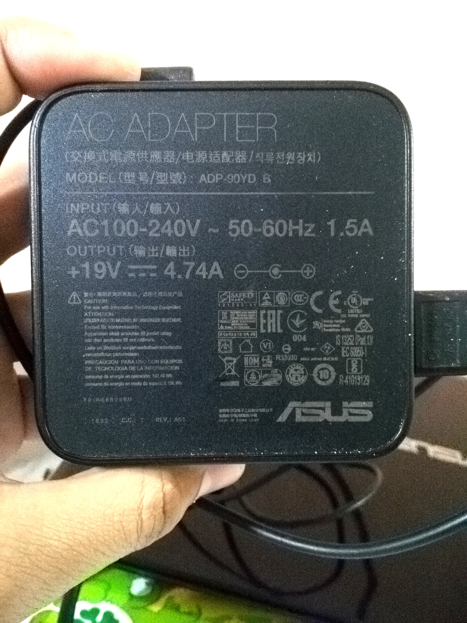

Sobre lo que me comentabas de los cargadores de laptos, pues resulta que el mio es increible para el trabajo
19 V a 4.74 A... suficiente para la tarea.
Pero no estoy seguro si algun mortal utilizaria el unico cargador que tiene para su laptop en estas tareas... :? .
Hay algun peligro para el cargador? se pudiera usar sin problemas???

Se vé bien la cajita !!! ya le darás uso al otro transfo. Sobre la fuente para laptop, la verdad yo no uso la fuente del mío para cortar, me dá temor estropearla y es igual de 19V 4,7A pero Acer...... más vale seguro que confiado.
Prueba con el transfo ya que lo montaste y tómate el tiempo para tratar de conseguir la fuente de laptop, igual te queda otro cartucho con el otro transfo en serie que al final te dará 8V con por lo menos 3A
#1396066
Si, creo que ser'a lo mejor. Ire probando el inventillo a ver como se porta. Si luego necesito mas potencia probaré usar el otro transformador en serie.
Pienso igual que tu, es mejor no usar el cargador de la laptop por motivos obvios :lol: . Si luego puedo conseguir uno parecido, ya experimentaré.
