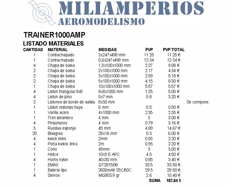

pa22 escribió:Luar, revisen el coste de construcción del 1000amperios, te refiero que un buen amigo nuestro haciendo una conversión de glow a EP de un ARF solo en motorización, electrónica, hélices y baterías se gastó cerca de 185€ en HK sin "exquisiteces" y es un avión ligeramente más grande que el 1000amperios ...... sin habernos dado cuenta los precios han subido bastante. Igual la madera .....
Hola Pa22:
Pues tienes razón la cosa sube un poco más, ya que falta el material para el entelado que nos los regalo Ihobbies construccion-del-trainer1000amperios-25 ... 0#p1345023, el emisor, receptor, ESC y que al final se compró una batería más.
Este es el listado de materiales del TMA.
Los precios del listado son los de las webs de los patrocinadores que teníamos en su día, al final los servos que montamos en el TMA fueron unos Futaba que tenía en un cajón.
Gracias.
Raúl.
Luar, gracias por la info, la verdad es que tampoco es que suba mucho y es un buen proyecto, pienso que la diferencia está básicamente en el motor y la cantidad de baterías 4S que nuestro amigo compró.
Con ese coste total, la gratificación de construir y la nobleza del avión sigo preguntándome porque muchos lo descartan como opción aún queriendo construir ?
En fin, cada cabeza es un mundo, lo importante es que el trabajo y el avión están ahí que es lo más difícil de conseguir en un buen entrenador eléctrico.
