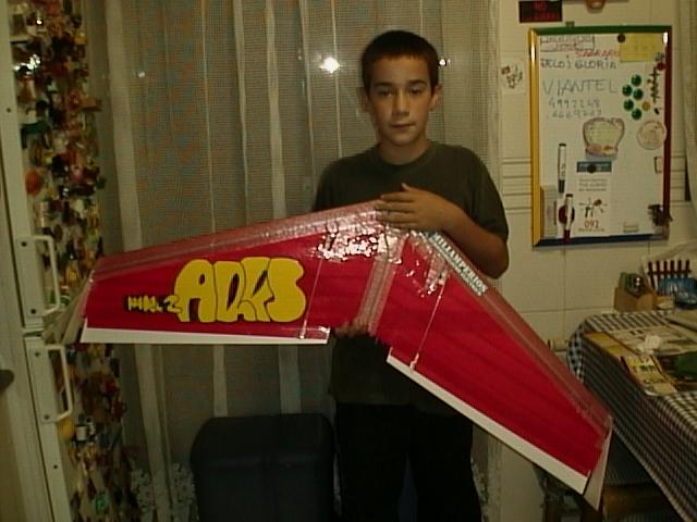

Con la Zagi viene un rollo de cinta de color.
La mía era de color rojo.
Como el lado de las baterías pesaba más que el del receptor, le recorte en vinilo amarillo su nombre: "ARES mk2" y así queda equilibrada.
El vinilo pesa más que la cinta del kit y es más caro :D
¿Os gusta?
Quico Zagi 2.JPG (42.66 KiB) Visto 5104 veces

En relación con el vinilo para la Zagi, todo depende de que vinilo uses.
Si es el de "forrar cajones", olvídalo, te lo digo por experiencia. Yo lo use en la mía y me salió en 750 gr.
¡Un ladrillo!
Solo volaba por encima de 20 Km/h.
Javier Sorando la sometió a una "cura de adelgazamiento" rebajándola 250 gr. y le vuela fenomenal.
Quico siguió sus consejos y su "Ares mk2" también vuela fenomenal.
Ahora, si usas vinilo tan ligero como la cinta de embalar, ¡adelante!, como bien dices, con el agua jabonosa se coloca fácilmente y el acabado es mucho mas "niquelado".
