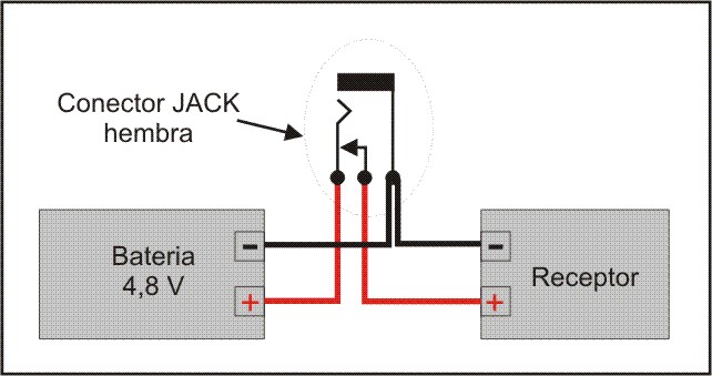

UNA PREGUNTA PARA JOSEMA: me ha gustado la idea del conector para cargar la batería y para encender la Zagi. Seguramente has usado un conector estéreo hembra de los que conmutan una via o la otra según enchufas o desenchufas. Es así?

Para todo el que le interese, dejo un enlace acerca del sistema de interruptor-cargador que utilizo habitualmente en mis aviones. Es un sistema rápido, fiable y muy eficaz. Consiste en un conector jack mono conectado entre batería y receptor. El correspondiente conector macho puede servir de interruptor de apagado o conectado al cargador de baterías puede servir para recargar estas. Al introducirse el macho en la hembra (de los conectores :lol: ) se acciona un contacto que abre el circuito del polo positivo, haciendo que la alimentación de la batería no llegue al receptor.
Ahi queda un sencillo esquema además del enlace que está en inglés.
Por cierto se puede utilizar tanto conectores de alimentación como de auriculares mono.
