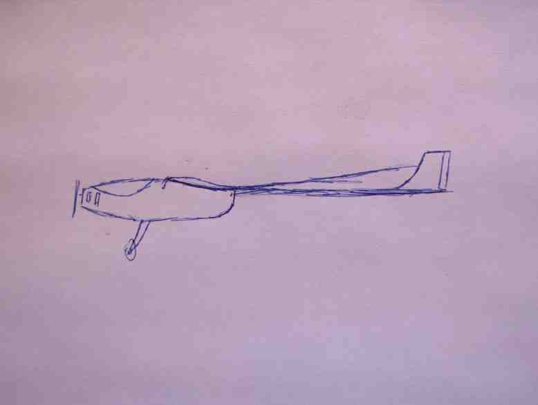

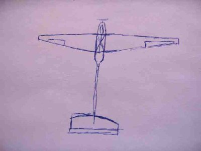

PUES ESO QUE QUIERO CONSTRUÍR-ME UN MOTOVELERO.
1.-LAS ALAS COMO LAS AGO TIPO CONSTRUCCIÓN CLÁSICA O EN FOAM?
2.-QUE PERFIL LE PONGO?
3.-3 O 4 CANALES ?
4.-QUE DIMENSIONES PARA UN 480?
SI ALGUIEN TIENE ALGUN PLANO INTERESANTE QUE ME LO MUASTRE POR FABOR
POR CIERTO TENGO EXPERIENCIA EN LA CONSTRUCCIÓN DE MAQUETAS DE MADERA

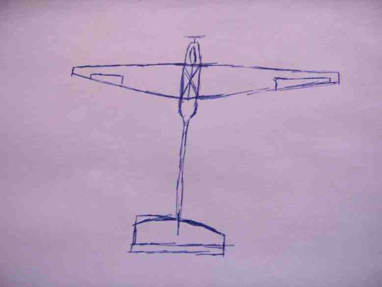

EN QUANTO AL FUSELAGE ESTABA PENSANDO EN UNA CAVINA PARA METER LA ELEGTRÓNICA Y UN PALO DE CARBONO O MADERA,
LA CABINA LA HARÍA DE ESTRUCTURA DE BALSA Y CONTRACHAPADO DE DEPROM
AY ALGIEN POR AÍ QUE TENGA UN PROGRAMA DE CALCULOS DE PERFILES?
LOS ESTABILIZADORES COMO LOS AGO TODO EN BALSA O EN ESTRUCTURA Y LUEGO RECUVIERTO?

TENIA PENSADO ALGO MAS O MENOS ASÍ

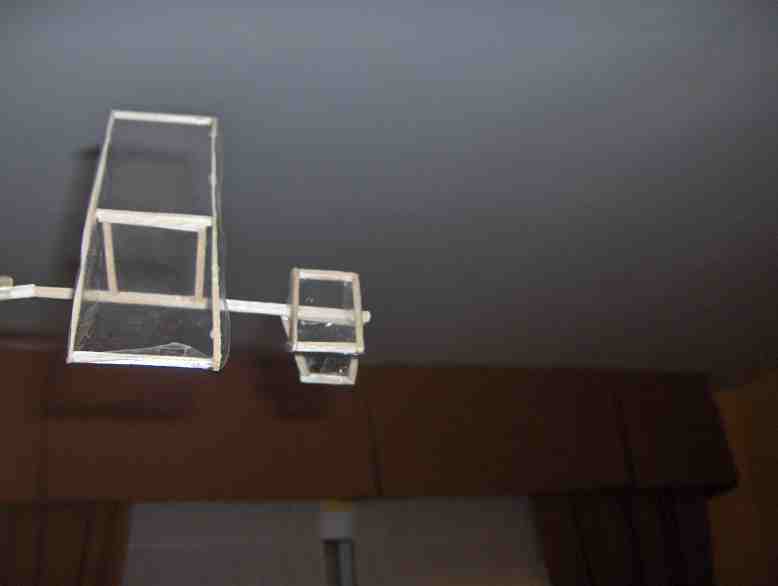

NO T'ESPERIS UNA GRAN OBRA MESTRA, ÉS EL PRIMER AVIÓ QUE FAIX

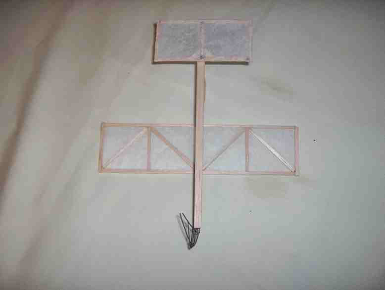

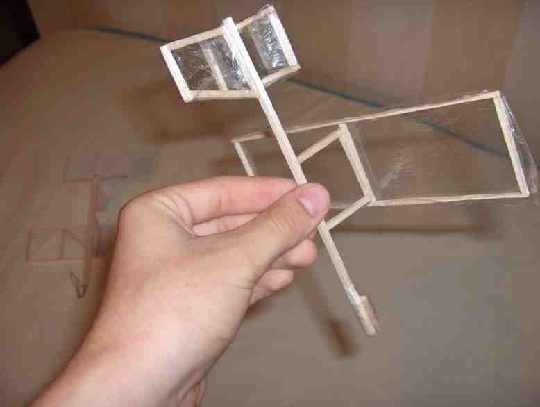

Hola oriolrc, muchas gracias por la información te estoy muy agradecido, de momento estoy montando mini aviones de vuelo libre indoor para ir practicando en eso de la construcción.
He estado mirando los enlaces que me has dado ,pero, un servo 6 eurillos ????? :shock:
Iré en Anguera hobbies a ver si encuentro deprom, de cuantos mm tiene que ser?
me compré madera de balsa de 3mm pero he usado un poco y solo me quedan 87cmx10cm .
Te envío unas fotillos de los indoor.
