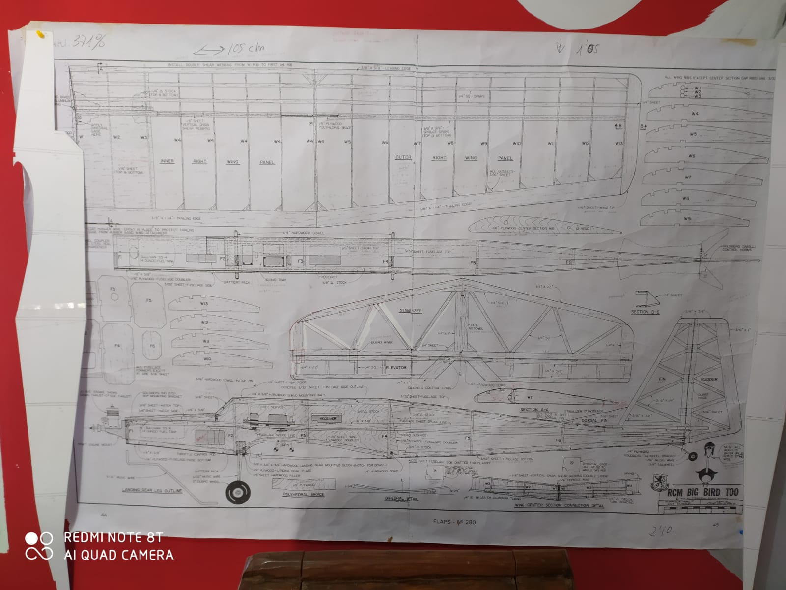

Hola un saludo para todos, les cuento un poco el tema.

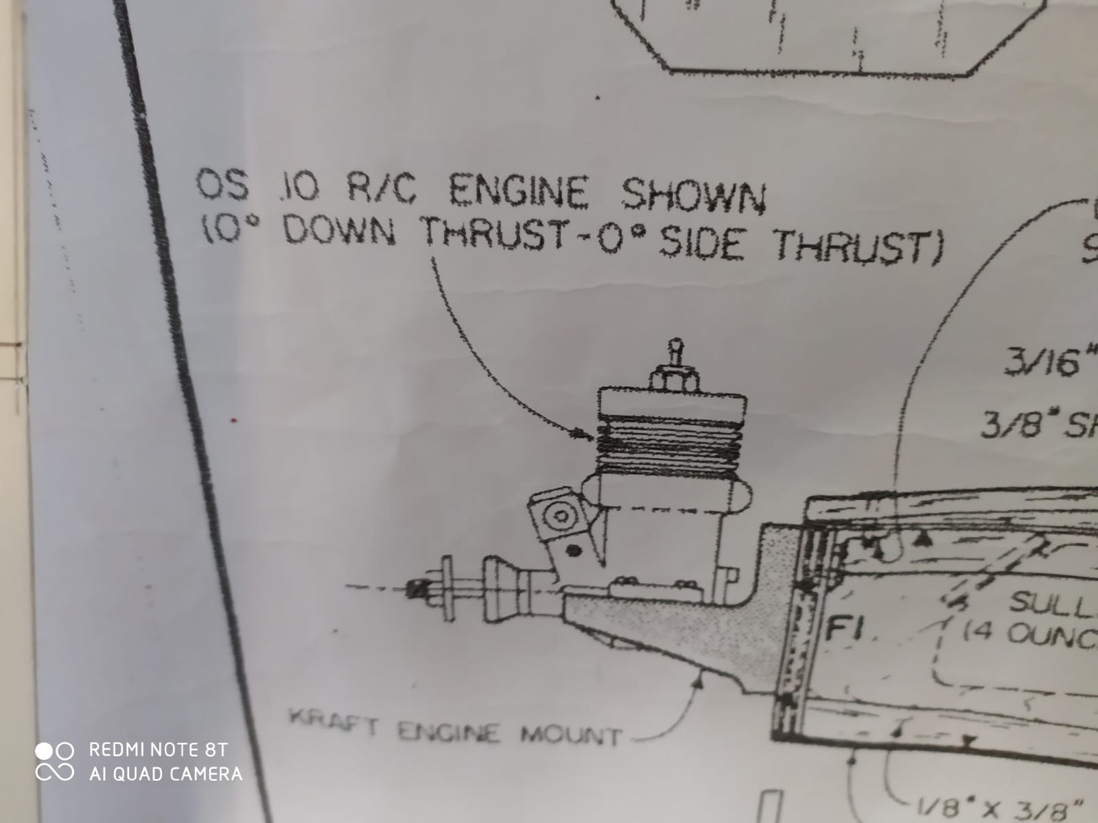

Estoy ayudando a un conocido que esta construyendo un Motovelero desde plano, sobre la construcción le va bien según mi ayuda y mis indicaciones, el problema es que no se indicarle que motor Electrico necesita, en el plano indica una motorización en Glow de un OS 10 ( 1,5 cc ) ...algo escaso como glow en mi opinion, la Envergadura esta en 2.100 mm, la estimación del peso no la sabemos, suponemos que rondara 1 Kilo o algo mas, otro dato que puede ser importante para que podáis ayudarnos es que la Cuerda del Ala es bastante generosa, no tengo el dato de esta medida en estos momentos, le preguntare, nuestra intencion para que no quede muy pesado, es que el motor valla con una bateria en 3S 11,1 V 2,200 Miliamperios mas o menos.
Dejo unas imagenes como dato, y si para ayudarnos mejor, necesitáis algún dato mas, preguntenme por favor, Gracias.
Planos
(1.88 MiB) Descargado 131 veces
(2.51 MiB) Descargado 135 veces

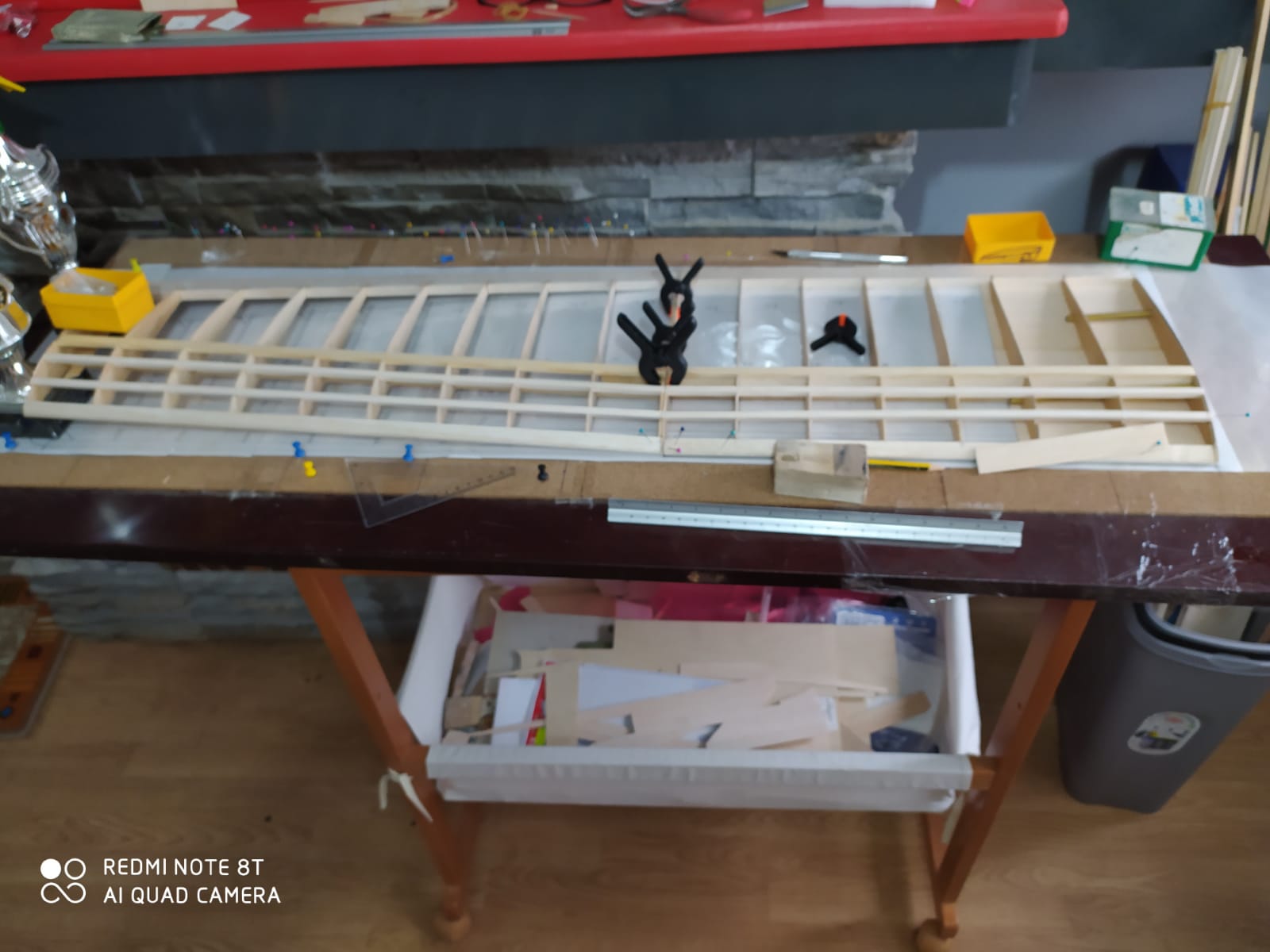

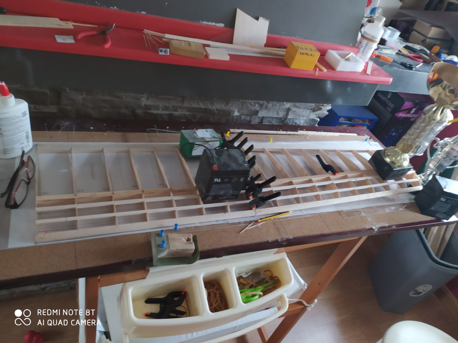

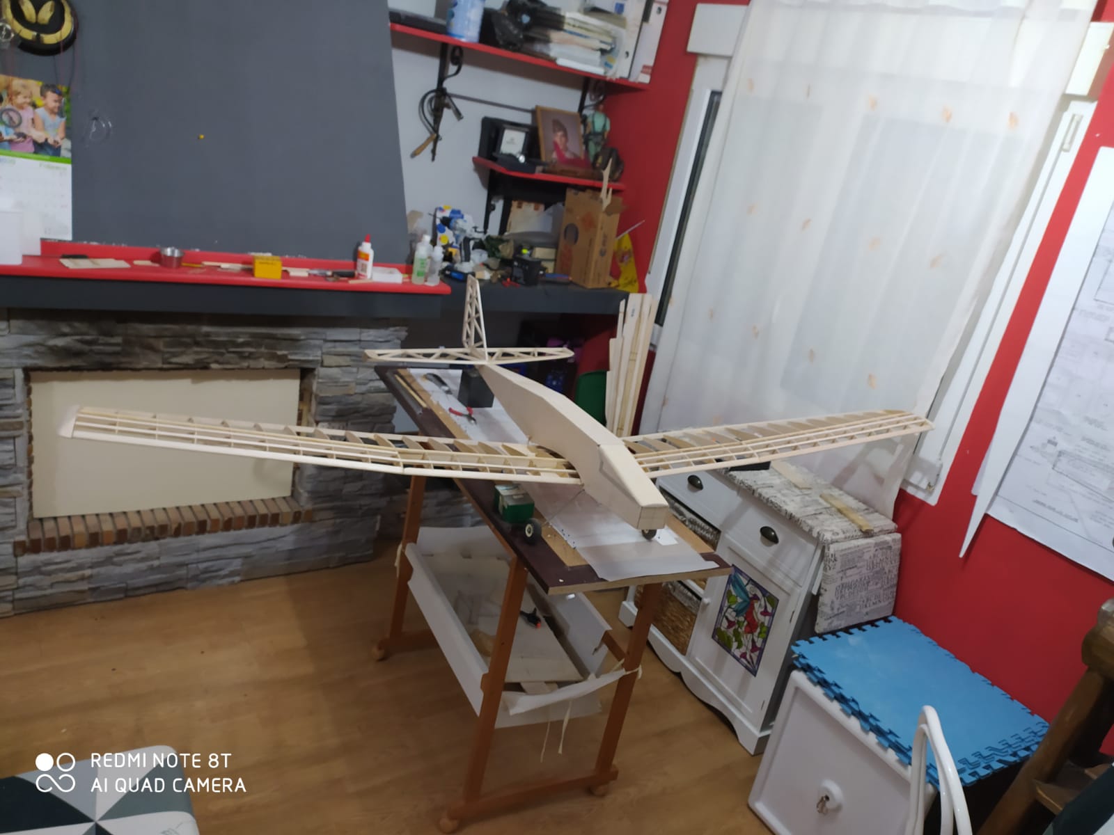

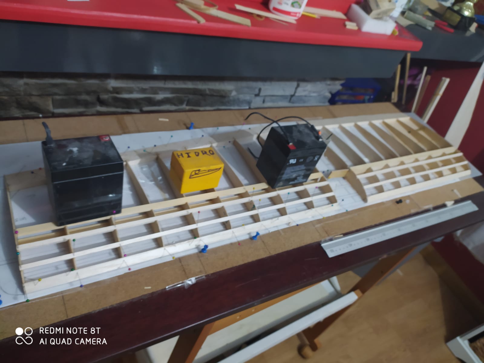

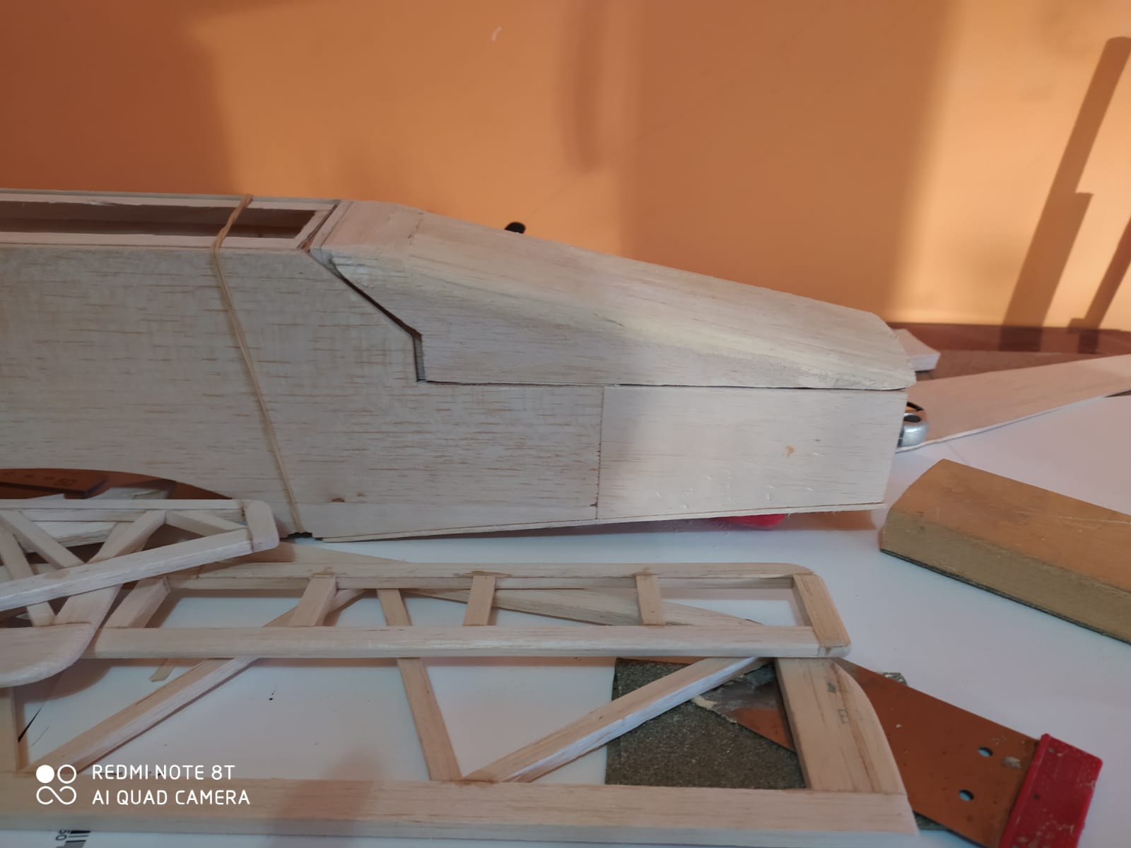

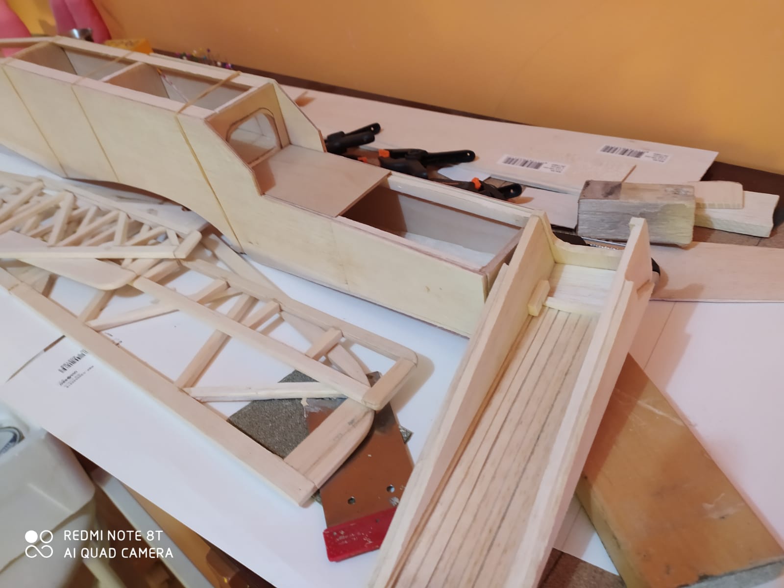

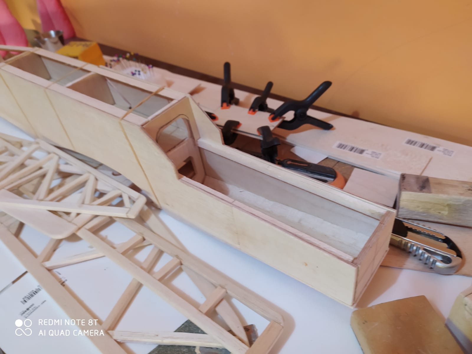

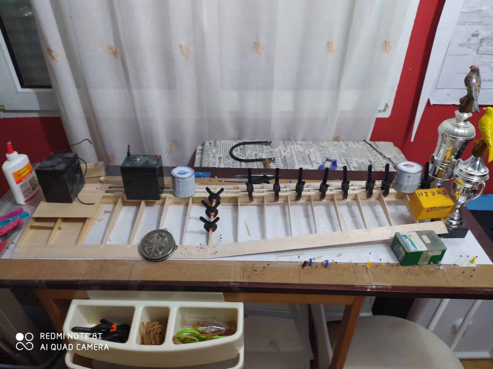

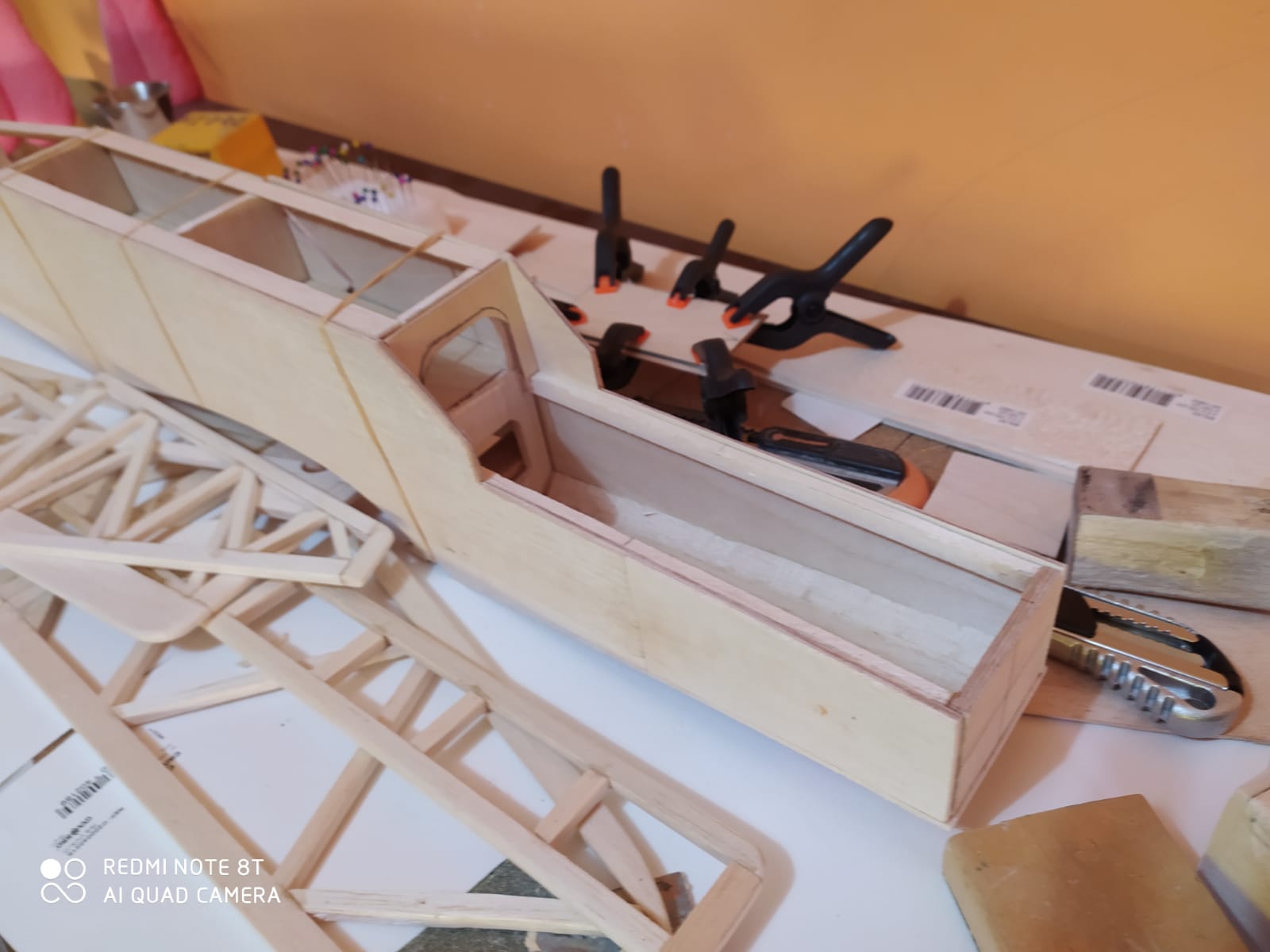

El Amigo Miguel, su nombre, esta al tanto del Hilo, no esta Registrado, pero os sigue, me a pasado una Imagen de como lleva el Fuselaje, también intenta Avanzar un poco con las Alas, me ha pedido que os de las Gracias a todos por la Ayuda prestada.
#1402365
Me encanta ver las fotos, hasta baterias ponemos... :wink: :wink:
Ídem, al ver el perfil plano convexo desde un principio supuse que sería un ala alta, con ala baja será muy noble y sustentador igualmente. 8)
A tope, ya queda menos :)

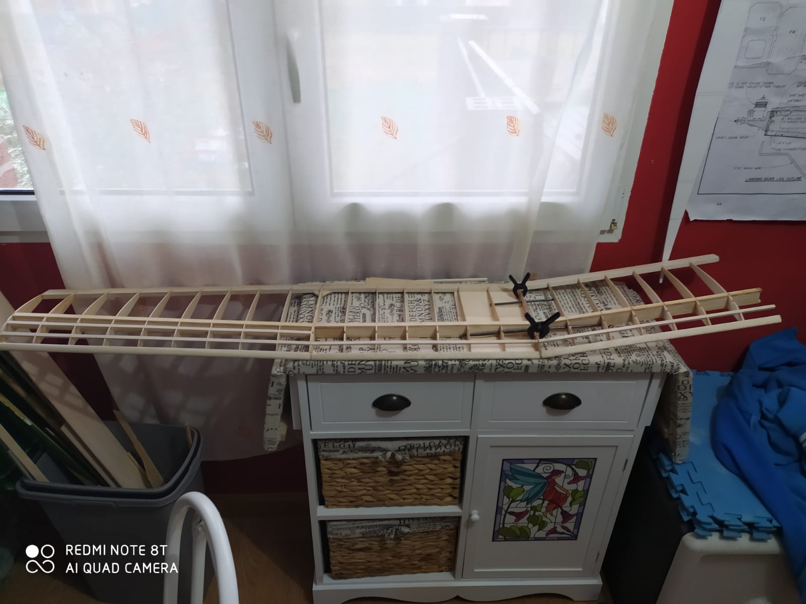

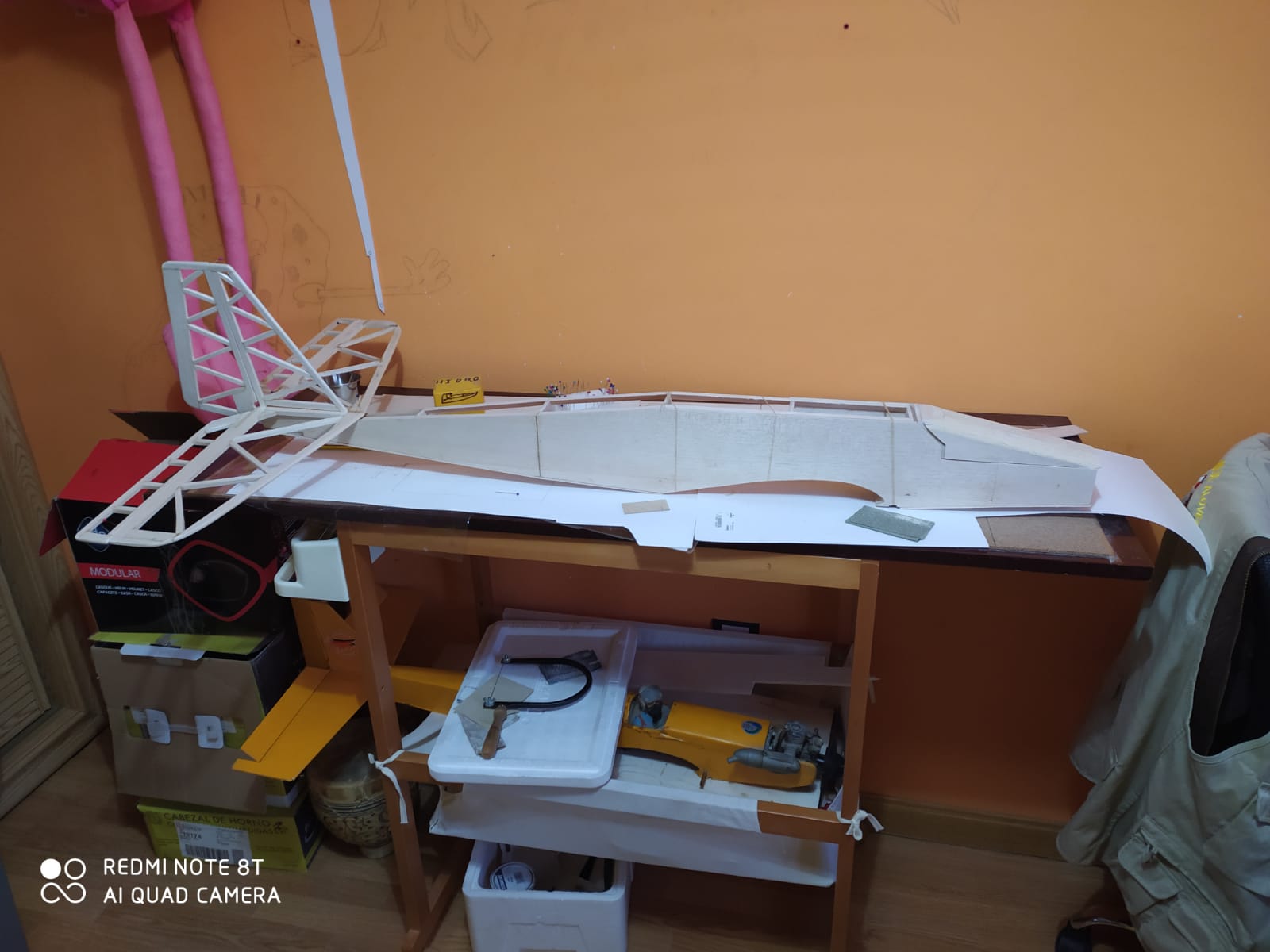

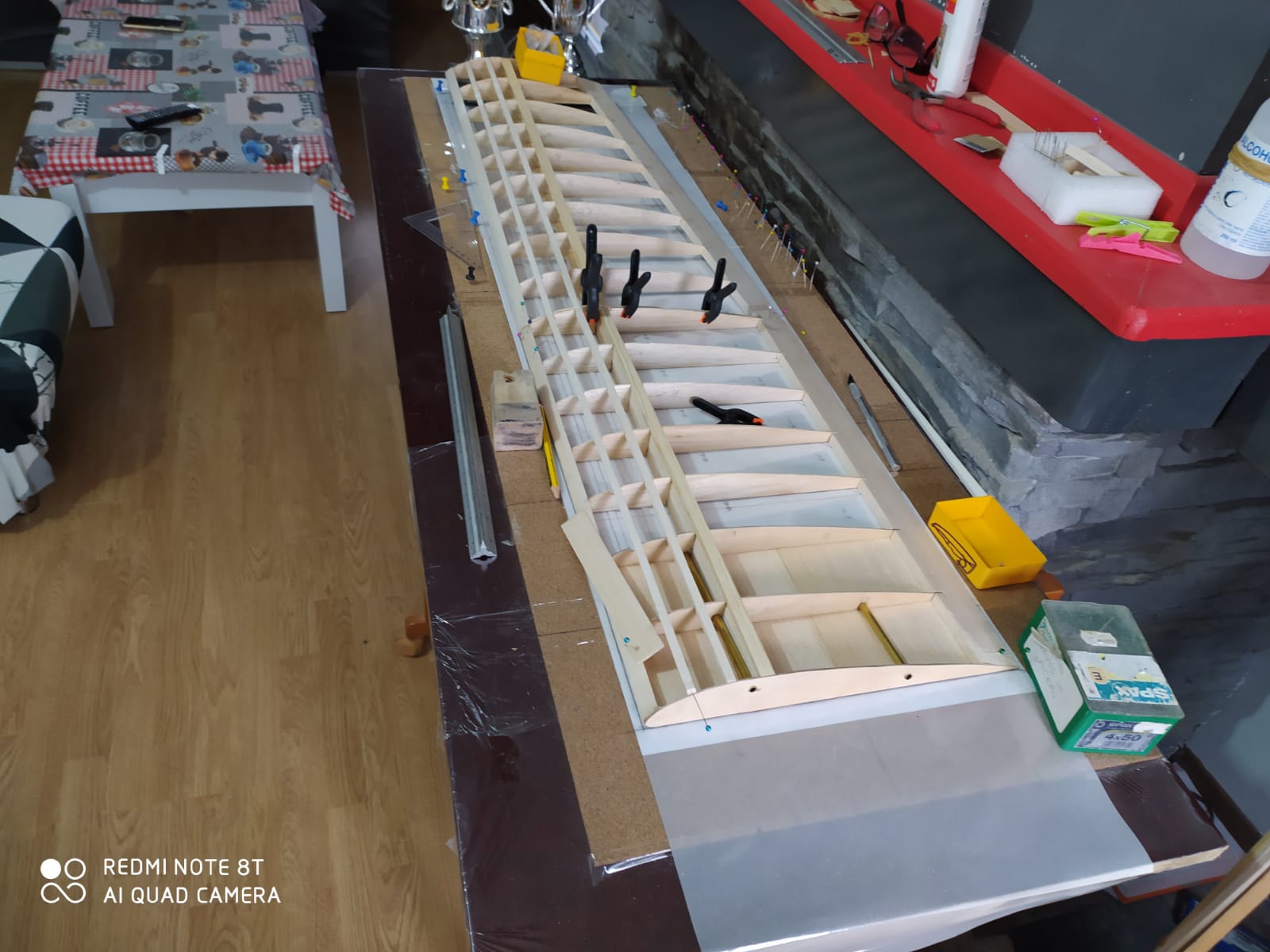

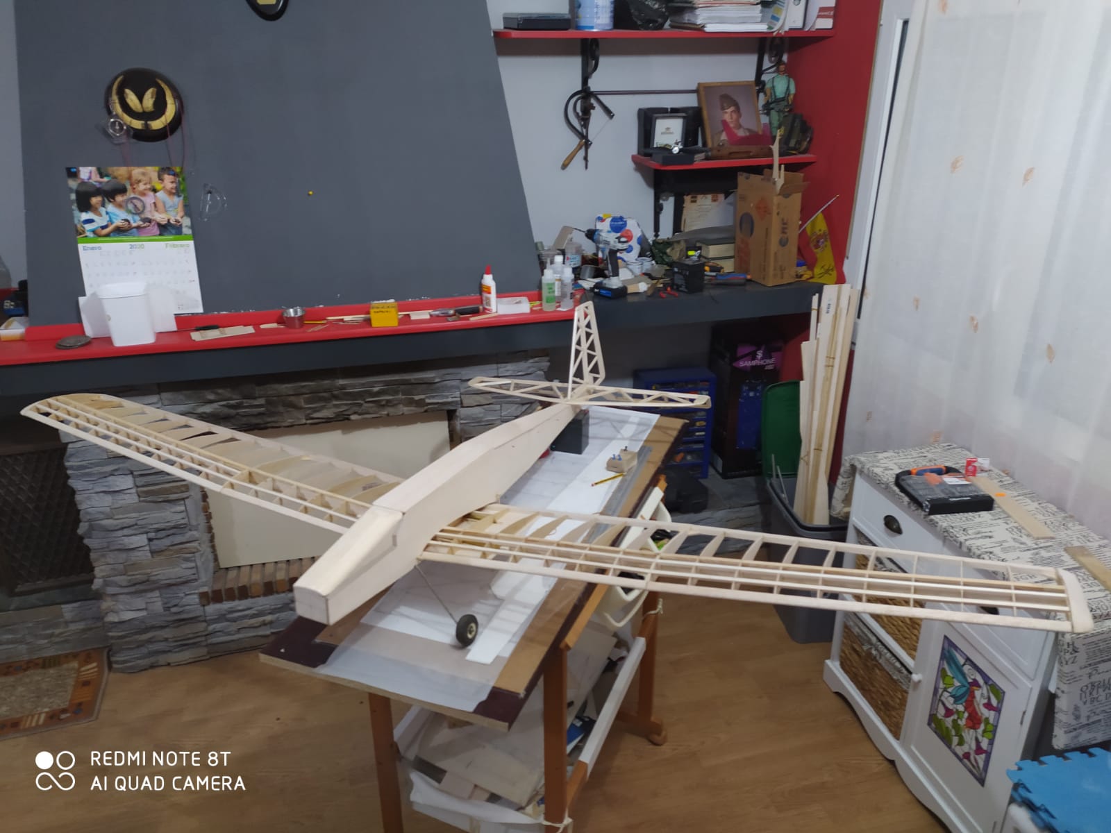

#1402829
El amigo me a pasado un par de fotos, el Sábado quiero hacerle una visita, para pasarle cierto material que necesita, a la vista se ve que lo ah avanzado bastante, y tiene buena pinta parece, ah echo una estimación de peso, asi tal cual se ve, y dice que esta en 1,080 Kg.
