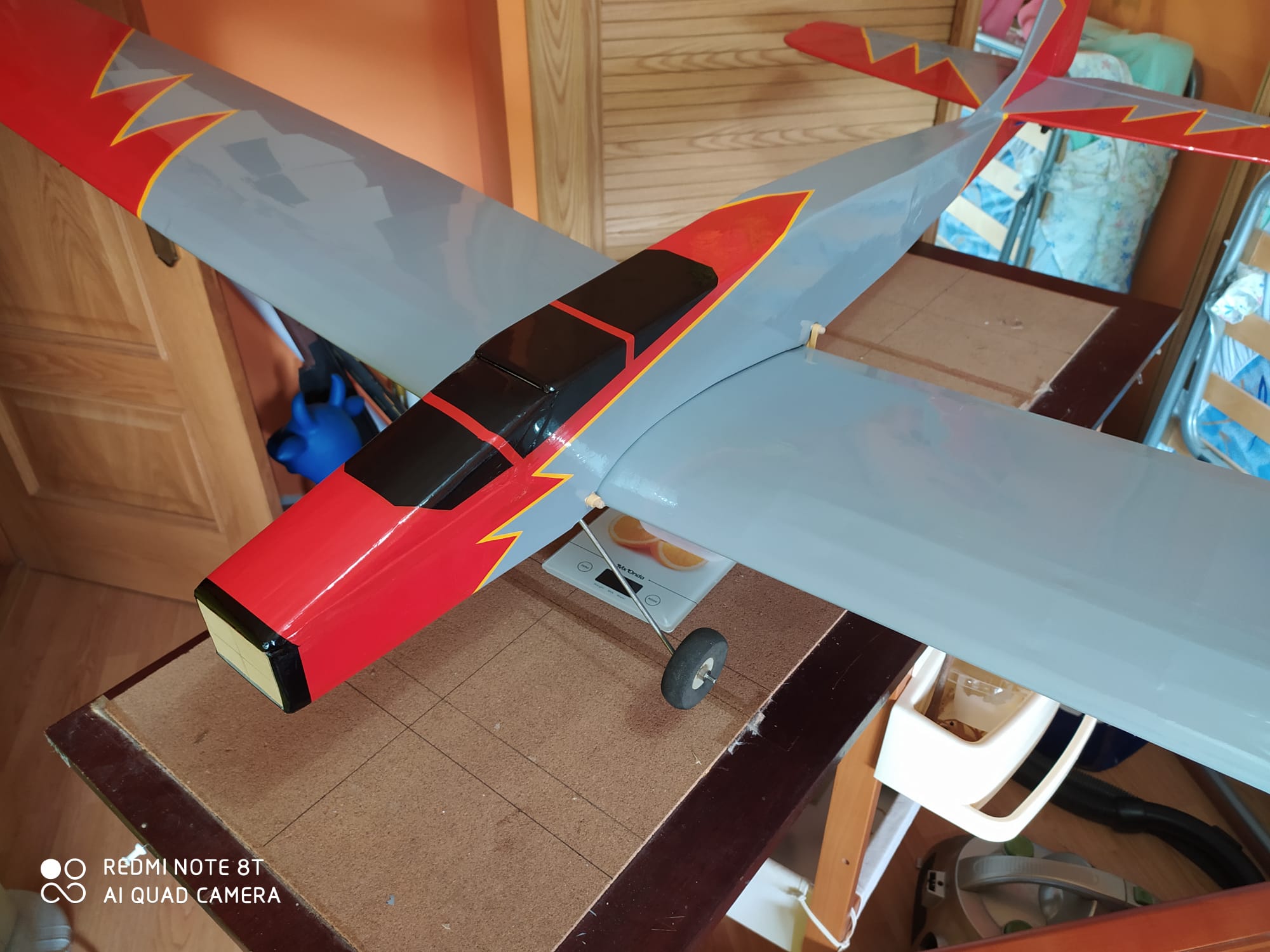

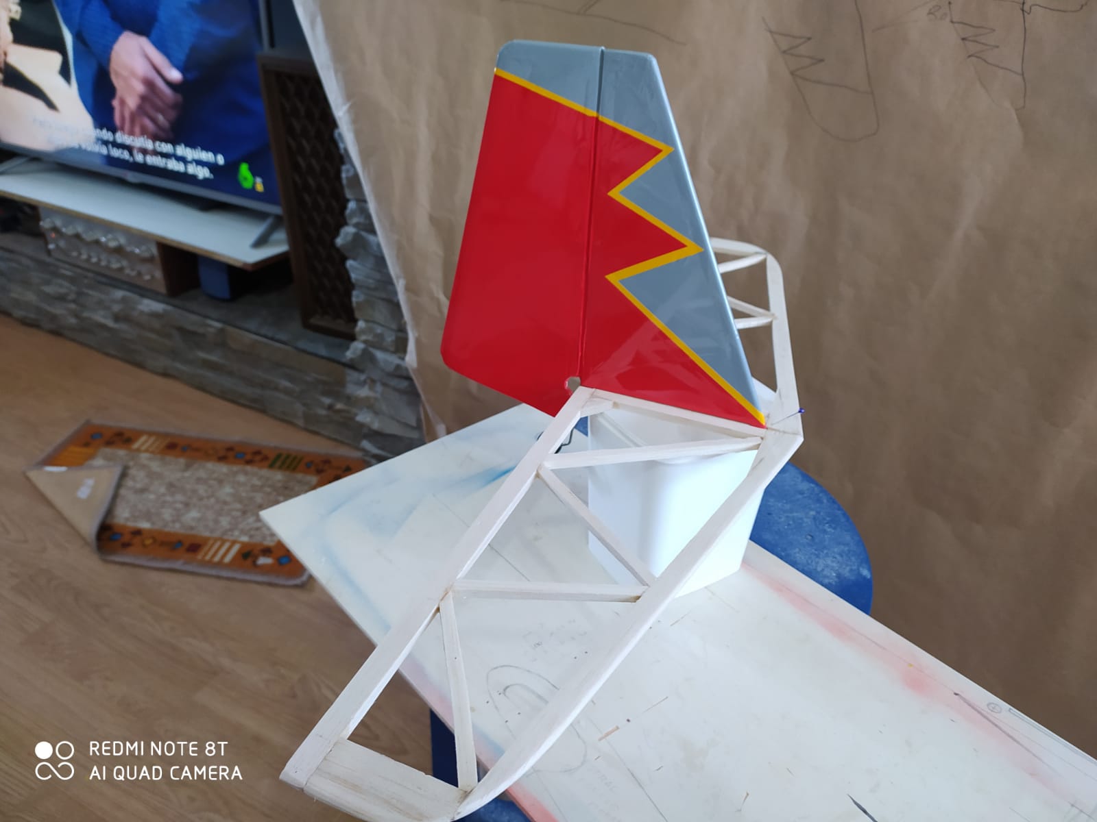

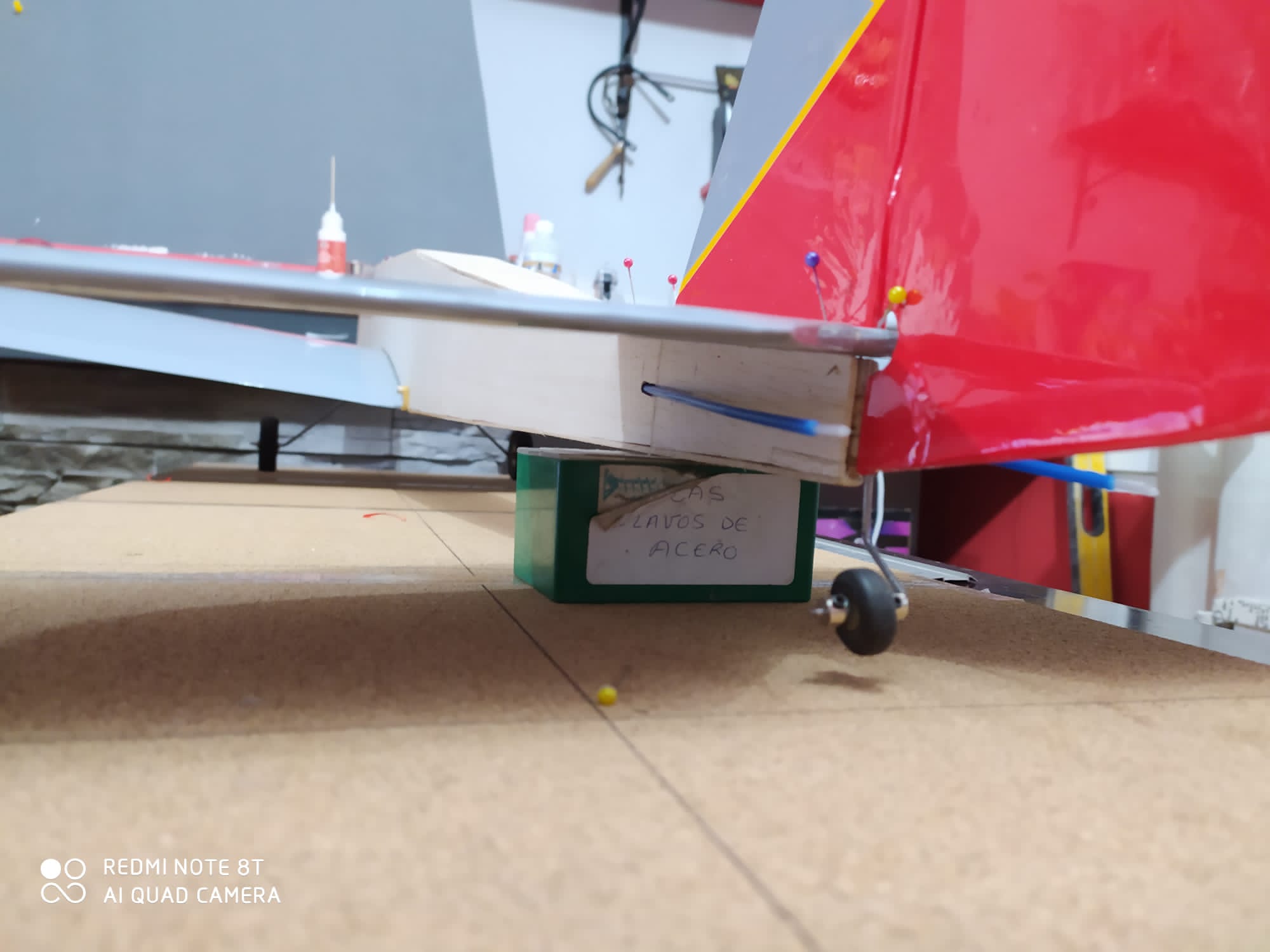

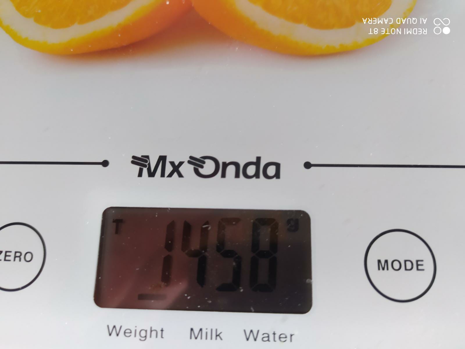

#1407002

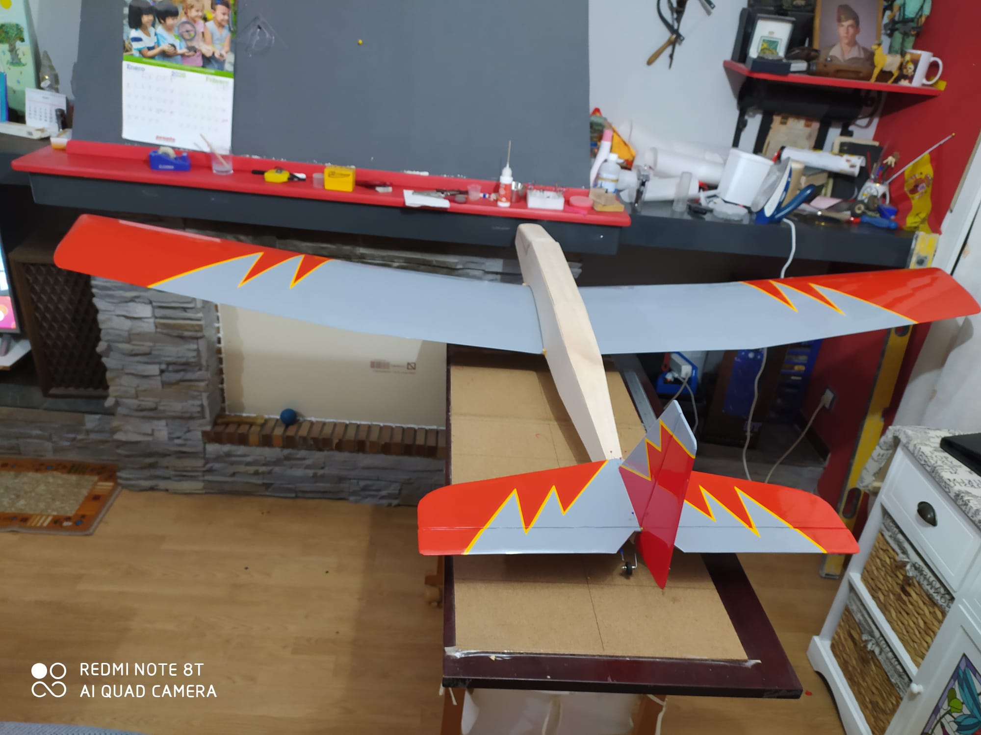

Hola a todos y gracias por tu aporte amigo HARENNA,
he estado este tiempo sin entrar por aquí, hasta hoy para dejaros los datos finales del Avión, pues el Amigo ya lo termino y en estos mismos momentos me a dado los datos requeridos y estos son.
Peso Final, 1.458 Kgs, y distancia desde eje de Bancada motor a la base de las ruedas del tren, para el tema hélice a emplear son 180mm, veo bien ya que sabemos estos datos poder elegir un motor algo que sea un poco por encima si puede ser, que no valla muy justo.
Quedo a la espera por parte de ustedes, de que me pasen unos enlaces para ver que compra el amigo , Motor y Helice, Muchas Gracias.

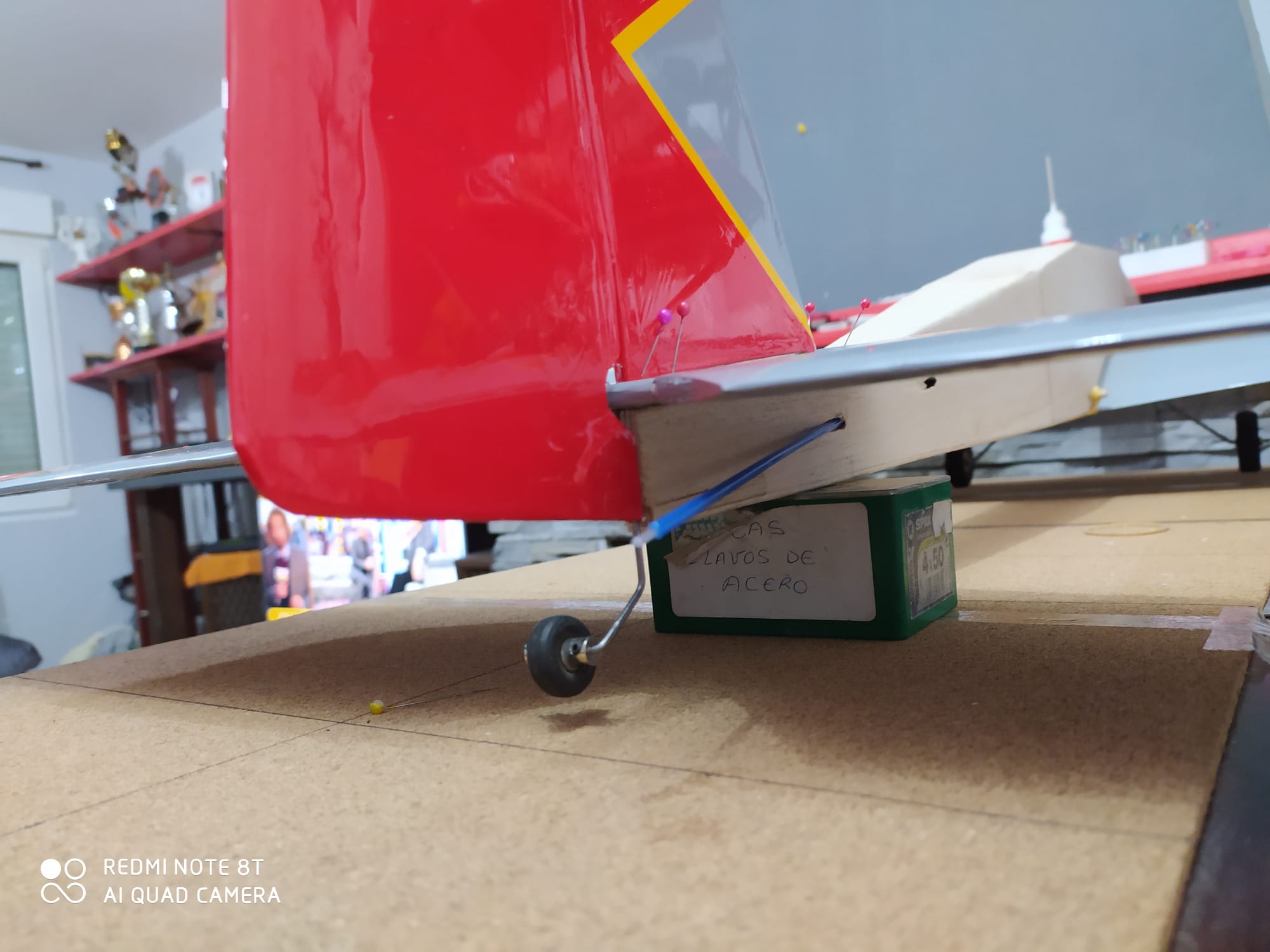

Punto importante que no he visto indicado y dado que el avión está listo pregunto, el motor lo montarán interno o externo ? es importante saberlo al igual de si dejaron las incidencias como en el plano, ese avión tenía incidencia negativa pero no lateral con el glow, con el eléctrico necesitarás un par de grados a la derecha como primera prueba y será relativamente fácil hacerlo con arandelaspara no liar el entelado. Llevarlo dentro o fuera afectará también el CG y el estropear el motor en caso de un mínimo golpe o por comer tierra, igual al gusto esto queda de parte del usuario tomar las previsiones. El de CraftAir tenía un grado lateral, el de DynaFlite dos pero ambos son ala alta y con la dirección ligeramente más alta.
#1407101
TIO JUAN escribió: ↑
Mar, 09 Jun 2020 20:37
Externo Capitan, Así lo tiene previsto el dueño .....
Entonces deben tomar en cuenta un motor con base en X, sin eje trasero y PLANO con el adaptador del lado del frente y tomar en cueta que estos son roscados de más e 4mm y que es muy difícil colocar hélices plegables .... venga, más curro :(
#1407104
Yo no metería plegables, pero como veáis. Tiraría más bien por alguna hélice tipo GWS HD o equivalente, ya sea con adaptador para goma o agrandando el agujero con un escariador. Perdemos rendimiento, ganamos duración. Y si vamos a volar lentitos, no debería haber problema.
Por el eje trasero no me asustaría, se puede dar la vuelta con un poco de cuidado, o bien hacer un agujero en la parallamas.
