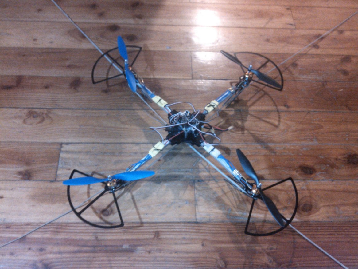

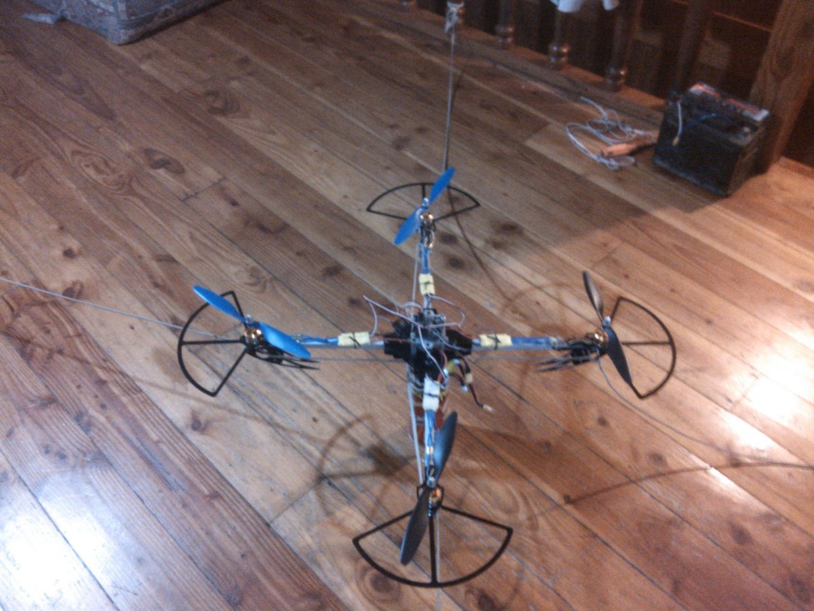

Gracias josetor por tu ayuda!!! Ya hice funcionar los motores, el problema... que ponía el potencimotro en el lado contrario, lo giraba hacia la izquierda. Pero como no, siguen los problemas (puff cuanto me acuerdo de mis primeros días sin dormir para hacer volar el easystart...)
Mi problema ahora es que no hay quien controle este bicho, no me he atrevido a levantarlo porque tiende a irse de lado, se levantan todas las patas menos una y empieza a girar en el sentido horario. He cargado la placa KK con este firmware http://www.rcgroups.com/forums/showpost ... stcount=73 siguiendo el orden de los motores.
Pero nada, he atado al xcopter desde arriba para que no vuelque y nada, tiende a girar sobre si mismo y a irse de lado :( Alguna idea??, como deben estar los potenciometros?? yo los pongo al 50% aunque he probado de varias maneras, he ajustado el trim de la emisora y nada. También estoy llegando a pensar que es alguna confi de la emisora, pero teóricamente, solo dando al gas debe subir sin problema.

Pues nada, lo configure como dijo josetor pero a la hora de hacer el ajuste fino no me oscilaba como se supone que debería hacer, gire todos los ptenciometros y nada, al final los quede todos casi al máximo porq así parecía q despegaba mejor.
Me lo lleve a la pista y tuve que tocar mucho los trim de la emisora, y de todas formas era muy difícil controlarlo se me iba muy lejos y tenía que estar continuamente tocando la dirección. No tendía a ponerse horizontal. Justo como me pasaba la primera vez con el otro firmware. Resultado, un brazo y motor roto :( perdí el control a gran altura, se inclinó hacia delante, deje la dirección neutra y siguió en picado hacia el suelo...
Alguno tiene idea de porq me sucede esto?
Como nota, tengo la controladora atornillada al chasis sin aislamiento de vibración.
