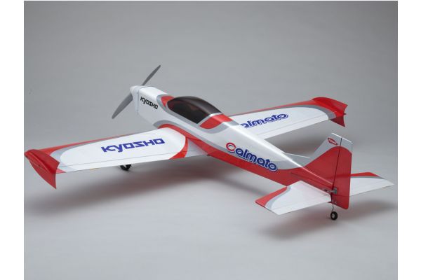

Yo tengo el último que sacaron y lo que tu dices, es un avión muy bueno para iniciarse en las acrobacias. Estoy encantado con él. El mio es como el de la foto.

Son dos pájaros totalmente diferentes, el tuyo no es el Sport, es el ST EP 1400 que es más pequeño y con otra geometría de ala .... Ahora entiendo porque llevabas poca motorizacion y baterías.
Tengo algo de información de ese avión, dame la tarde para mirar el tema del motor pero olvida el Turnigy G46 y el PropDrive, son mucho motor para ese avión.

El motor original es este https://rc.kyosho.com/en/70022.html
Hasta donde se es de 400W 1100Kv 3S, no tengo más info. Pareciera ser un 3536 o 3542, en lo particular optaría por el Turnigy Aerodrive SK3 - 3542-1000kv o 1185kv que con 4s está sobre los 600W y con 3S sobre los 450W
https://hobbyking.com/es_es/turnigy-aer ... ?wrh_pdp=3
También está la opción del Turnigy G30 pero debes subir a 4S y aumentar mucho el tamaño de la helice, es equiparable a un .30 glow y pienso que es mucha potencia y peso extra innecesario.
El 3548 que tienes le valdría pero quizás es muy largo, míralo en la bancada del avión y has medidas del largo de la capota/cono. Tendrás mas potencia pero para eso está el acelerador
Animo :wink:
