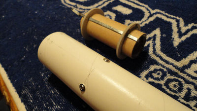

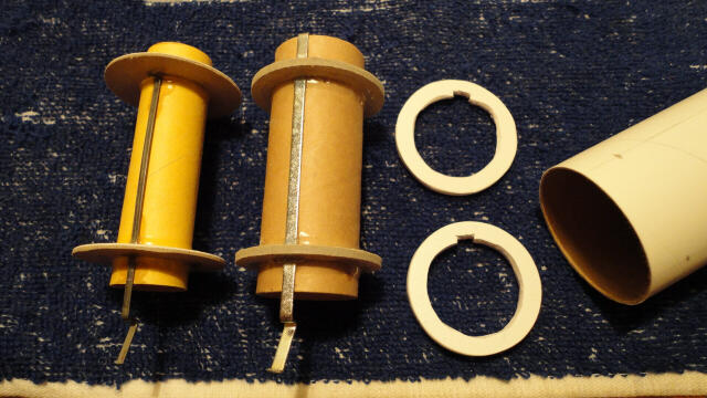

Pues animado por el Astra III he empezado la construcción del Harpoon. Y lo primero que me he dado cuenta es que no tiene nada que ver con el Astra....que lo monte en 10 minutos.
El kit está bien y las instrucciones muy claras, para el que entienda inglés, pero si no lo entendiera no se que hubiera hecho. Explican algunos truquillos que no se me habían ocurrido y muy útiles, como usar el marco de una puerta para trazar las líneas verticales del tubo para marcar la ubicación de las aletas.

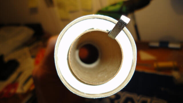

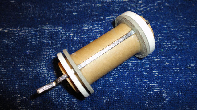

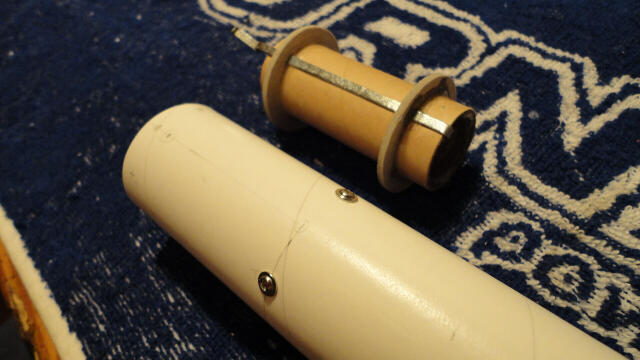

Bueno, he empezado por montar el soporte del motor que trae el kit, para motores “C”. Pero también pedí el kit para motores “D”. Pero como quiero probarlo primero con el “C” y luego según vea como va volarlo con el “D” he tenido que hacer un acople desmontable para poder poner en el cohete los dos tipos de porta motores.

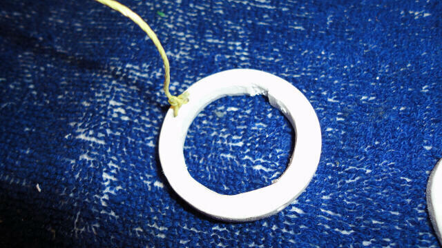

Para ello he hecho dos anillos de plástico, el superior de 5mm de espesor que es el que retendrá los soportes de motor y a la vez donde va fijado el cordón de despliegue del paracaídas. El anillo inferior es igual pero en 3mm, para aligerar peso y éste solo sirve para que los porta motores no se salgan del cohete una vez agotado el combustible. Ambos van unidos al tubo por unos tornillitos, para poder desmontar todo si es necesario, aunque el superior no creo que tenga que desmontarlo para nada, a no ser para cambiar el cordón.
Es bastante más tedioso el montaje de un cohete en kit. Tampoco es que sea difícil pero cuando se tiene poco tiempo para montar se hace eterno, sobre todo preparar las aletas. Ya no me acordaba que en otros tiempos tenia que dar novavia a la balsa de todos los aviones, lijar, otra capa, lijar….etc. Ahora me sería imposible.

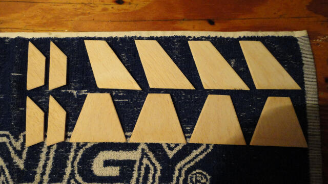

He tenido que improvisar la “novavia” o tapa poros, mezclando pegamento imedio, acetona y polvos de talco, y funciona, me acordé de mis tiempo cuando solo había aviones de balsa y pino.
Me queda lijarlas con lija de agua y pegarlas en el tubo del cohete, cosa que no parece tan fácil para que queden perfectamente alineadas, tendré que inventar algo.
También me temo que se partirá alguna aleta en algún aterrizaje, la balsa es bastante más frágil que el plástico. Ahora entiendo porque recomiendan el Astra para empezar….es un todo terreno.

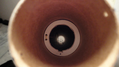

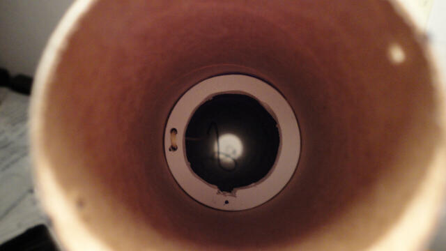

En las fotos parece que los anillos de portamotores están desalineados, pero es un efecto óptico del gran angular de la cámara, en realidad estan perfectamente paralelos.
Quería consultaros si se puede pintar todo el cohete con pintura esmalte de spray corriente que venden en ferreterías, ya que es lo mas cómodo. Lo voy a pintar en blanco, como el kit y luego pondré las pegatinas que vienen. Sobre un campo verde como esta ahora el blanco destaca bastante a la hora de buscarlo.
Seguiré poniendo fotos cuando pueda seguir con el montaje.
PORTA MOTORES "C" Y "D" Y ANILLOS DE DESMONTAJE TERMINADOS.
ANILLOS SUPERIOR EN 5mm E INFERIOR EN 3mm.

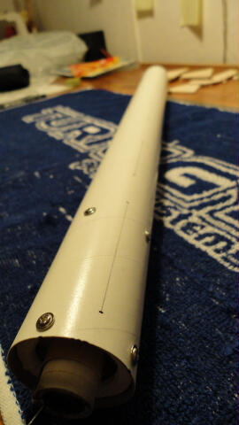

CORDON DEL PARACAIDAS FIJADO AL ANILLO SUPERIOR.

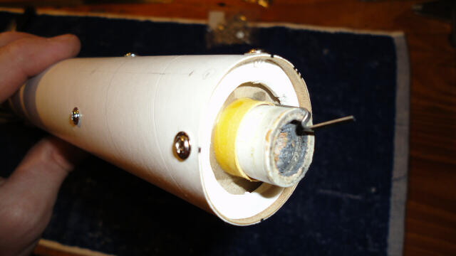

ANILLO SUPERIOR FIJADO AL TUBO CON TORNILLOS.
PORTAMOTOR "D" Y ANILLO INFERIOR.
PORTAMOTOR "C" MONTADO.
ANILLO SUPERIOR Y CORDON MONTADOS.

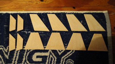

MARCAS EN EL TUBO PARA PEGAR LAS ALETAS.
ALETAS LISTAS PARA LIJAR Y PINTAR.

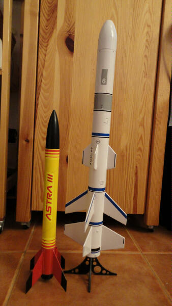

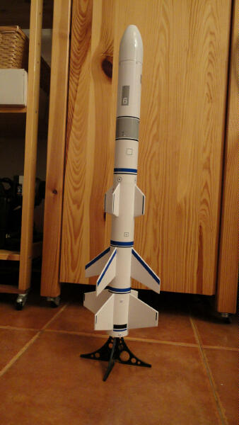

Pues tras una larga pausa por el simple hecho de no encontrar pintura esmalte especial para modelismo en spray al final he comprado un aerografo y un compresor de segunda mano y he podido terminar el Harpoon.
El peso total completo sin el motor es de 70 gramos, nada que ver con el peso del fabricante (54 gr), que en el caso del Astra III si coincide al gramo. Tampoco es que le haya dado 5 capas de pintura, asi que no se de donde sale esa diferencia tan grande de peso. Pero bueno, se ve bonito y deja pequeño al Astra.
Este finde ha hecho un vendaval por aqui asi que no he podido probarlo, cuando pille un dia en calma lo probaré con un C6-3 primero y si todo va bien le pondré un D7. Espero que vuele tan bien como ha volado el Astra en todos los lanzamientos que he hecho.

te ha quedado genial, estoy seguro de que volara estupendamente.
Por jesman
#1029610
Te ha quedado precioso el Harpoon, pero ten cuidado, este es un modelo que tiene el CP muy adelantado. Tendrás que equilibrarlo bien para que el CG quede por delante del CP.
Buen trabajo.

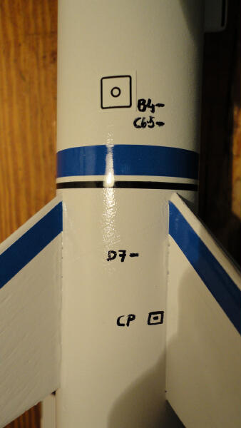

Hola de nuevo, he marcado el CP donde me han recomendado (398,7 mm desde la punta de la ojiva) y he ido calculando los diferentes CG según el motor. He dejado dentro del cohete el paracaidas (que se ha ido a la parte inferior del tubo) pero no he puesto el algodón ignífugo porque no lo tengo a mano.
El CP queda justo en la mitad de la base del grupo central de aletas, las que llevan la pegatina azul ancha.
Los resultados los podéis ver en la foto. Estan marcados el CP y los CG con cada motor. El tubo es de 40mm exterior y las distancias que salen son:
Distancias entre CP y CG con:
motor B4: 50mm
motor C6-5: 46mm
motor D7: 16mm
Viendo estos datos esta claro que si el CP está situado realmente donde me han dicho con el D7 mejor ni intentarlo. Con el C6-5 justito y con el B4 mejor pero lo veo poco potente para este modelo, ya que el mínimo que recomiendan es el C6.
Totalmente listo para volar el paracaidas iria mas adelantado en el tubo, pero llevaría el peso del algodón mas abajo, asi que creo que tendré que poner peso en la ojiva para que con el D7 tenga una distancia de mas de 40mm entre el CP y el CG, pero que distancia sería la recomendable para que tenga buena estabilidad?
Menos mal que me lo habéis dicho, si en el primer lanzamiento se retuerce y se estampa en el suelo me da algo con el trabajito que me ha costado pintarlo, eso sin mencionar el susto de que pudiera hacer daño a alguien.

uff, yo los veo muy cerquita, creo que lo mejor seria ponerle unos gramos en el cono.
Por jesman
#1030081
Evidentemente, con un D7 tienes my poco Margen de estabilidad. Yo pondría un poco más de peso en la ojiva, de forma que pudiera quitarlo o sustituirlo por otro para usar con diferentes motores.
Un truco que yo empleo es atornillar un tirafondo de hierro en la base de la ojiva que pudieras retirar cuando quisieras. Dependiendo del tamaño del tirafondo que pongas (6 a 8 gramos) tendrás más o menos peso añadido en la ojiva.
En definitiva el Margen de Estabilidad idóneo debe ser mayor a un calibre, en tu caso un calibre=40mm, pero menor a dos calibres (80mm).
Con un Margen de Estabilidad mayor el cohete será sobreestable, y esto puede hacer que en un día ventoso el cohete haga "weathecocking" o efecto veleta, es decir, que se encare al viento y no suba lo mismo que en un día sin viento (pág. 64 de mi manual).
