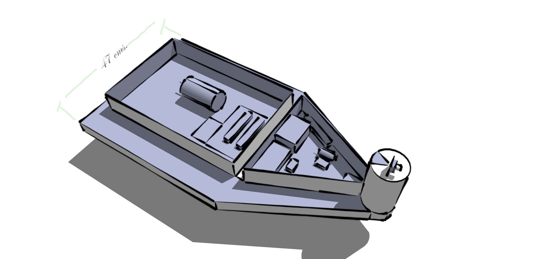

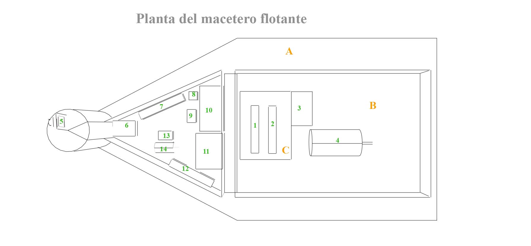

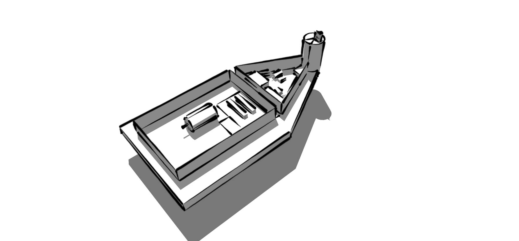

Descripción de los componentes mostrados en la imagen de la planta del macetero flotante. :lol:
1.-Batería principal del motor principal
2.-Batería secundaria del motor principal
3.-Variador del motor principal
4.-motor principal
5.-Minicámara de video
6.-Receptor RC
7.-batería para electrónica
8.-GPS
9.-OSD
10.-Arduino Mega
11.-Transmisor video
12.-batería motor de emergencia
13.Variador motor emergencia
14.-motor emergencia
No aparecen los servos de:
Paning Videocámara
timón motor principal
timón motor de emergencia
disparador de cámara fotográfica
La placa controladora se ocupa de:
Controlar la tensión de la batería principal y cambiar la alimentación del motor a la secundaria y mandar un aviso de alerta al OSD
Guardar el recorrido realizado con las coordenadas del GPS
Enviar mensajes al OSD
Control del funcionamiento del sistema, tomando las decisiones apropiadas para cada fallo, en el peor de los casos el microcontrolador se hará cargo del motor de emergencia y su timón tratando de reahacer el camino de vuelta al punto de partida pasando por las coordenadas guardadas del recorrido.
Los canales Rx/Tx necesarios son 7
4 motores y timones
1 paning videocámara
1 disparador cámara fotográfica
1 canal para arduino
Materiales:
A.- Porexpan o asimilados o espuma de poliuretanao
B.-Madera tratada o plástico tipo PVC
C.-Metal, probablemente en caja para prevenir efectos de incendios de las LIPO
Como podéis ver no tengo definido todavía los motores, brushless por supuesto, las transmisiones y los timones espero vuestros consejos.
Probablemente ponga láminas metálicas a lo largo del macetero para poder recuperar con imanes el barco en caso de situación descontrolada, por medio de otro barco.
Tampoco tengo claro como realizar la estanqueidad de las "cajas" del puente, teniendo en cuenta que hay que abrirlas frecuentemente para acceder al interior.
La posición de los distintos elementos es solamente tentativa y evolucionará según vayan afianzándose las medidas de los distintos componentes a utilizar.
Espero vuestros comentarios que tanto me están ayudando.

#970082
:shock: :shock: :shock: :shock: :shock: :shock: :shock: :shock: :shock: :shock:
me he quedao alobao, de verdad, vaya cambio, eso es evolucionar, me cachis por no decir otra cosa, sobre la duda de la estanqueidad de las cajas es simple, le pones goma alrededor de la tapa y simplemente con cerrar presionando se queda completamente aislada del agua, etc..., ten en cuenta que siempre lo vas a hacer fuera del agua, con lo que puedes hacer la fuerza que necesites, que tampoco será mucha, de lo demás parece que lo tienes bien claro, respecto a la posición de los elementos no lo tengas muy en cuenta, ya que si no navegas por ejemplo con una de las cámaras se te descompensaría y el lastre lo vas a poner en función de las necesidades, me imagino que en la parte trasera que veo sitio suficiente y donde lo vas a necesitar seguro, por el peso de la proa. De los motores un brushless es para competir te da potencia y velocidad, mira uno potente que no corra mucho, porque no lo necesitas. En el pesquero mío para que te hagas una idea tengo uno de lavadora, funcionando con 12 voltios.
#970105
Las cajas estancas pasate por la cocina por si ves alguna,o por el frigorifico.
Pregunta tonta ¿donde se guarda la mortadela,salchichon,chorizo,jamon de yors,vas cojiendo el hilo los hay muy grandes y tambien pequeños,anda si son los TAPERsss....facil de abrir y de cerrar y encima estancos.
Saludos y suerte con el proyecto.
#970138
Hola:
Ya puestos...
Obtener motores de desguazes de coches:
Motores de lavaparabrisas, de elevaluna, etc.
Alimentación principal: baterías de gel de plomo de 12V... baratas, gran autonomía, te ayudan en el contrapesado del barco, etc.
Buscando, encontrarás en los "todo a cien" (que antiguo que suena :? ) unos tupperwares con un pequeño botón para hacer "vacío" dentro del mismo... favorece notablemente la estanqueidad y el sellado.
Luego seguimos, que me lío y no he comenzado con mis 2 (si, dos) MINI-Z - made in china.
#972531
Me ha gustado mucho la idea de los tupper de los chinos :D , por económica y eficaz, gracias mil (ya he estado en un bazar y he visto género como el que describís).
Sigo con dudas que espero resolver en este hilo y que las presento seguidamente.
Un problema del que necesito huir es el de las posibles interferencias de los motores con los sistemas de radiofrecuencia que irán en el navío (macetero), estos sistemas son los de videolink y Rc. Hace muchos años tuve problemas con el ruido de un limpiaparabrisas que me inundaba los circuitos, por esto yo había pensado en motores brushless con un menor indice de "ruidos" respecto a los motores de escobillas :?: . Ya que me estáis aconsejando ir a buscar (no sé todavía donde ni como) motores de coches y electrodomésticos permitidme pediros una reconfirmación de estas sugerencias teniendo en cuenta la importancia que le doy a las comunicaciones, el navío va a utilizarse como FPV y como UV.
Relacionado con lo anterior yo había pensado en utilizar lipos (porque poseo varias y cargador) pero veo que valoráis altamente las de plomo, ¿que características superiores, para este tipo de proyectos, tienen las de plomo respecto a las lipo?.
Sigo sin saber como realizar la transmisión mecánica, ¿algún módulo comercial? ¿Elementos comerciales, no necesariamente del hoby, para construir la transmisión a mano?.
Para guiado en modo FPV ¿que frecuencia de videolink aconsejais?, teniendo en cuenta que se puede perder línea de visión directa.
Me surgirán nuevas dudas y algún que otro parón :( , de momento me daría por más que muy satisfecho si me ayudáis a resolver las que he presentado.
#972629
del tema digital no tengo ni idea, del tema de la batería, es que la de plomo pesa y una lipo nada, de forma que no sólo tendrá 12 voltios, sino que tienes contrapeso para una navegación estable, las lipos te dan potencia, que es lo que usamos para competición, pero para un modelo lento, por supuesto se pueden utilizar, pero no es lo normal, ten en cuenta que estamos hablando de un casco hermosote, con lo que vas a necesitar mucho peso para que se hunda y nevegue como Dios manda, aparte de que cuando lo pares quede estable, no a merced de las olas que cuando veas el vídeo en casa no vomites
el tema del eje es lo más sencillo del mundo, dependiendo de la eslora del barco puedes usa uno rígido, una barra metálica dentro de un tubo de latón poco más grande con dos rodamientos que permitan el giro de la barra y no entre el agua, en esa barra un tubito de latón para poder meter el aceite rápidamente cuando lo necesites y mucha grasa en la bocina, que es el tubo que alberga el eje. Luego la hélice dependerá del tipo de caco, pero una grande te sirve, con no darle al gatillo no correrá. Te advierto que hay ejes completos que los compras, los montas y punto y te pueden costar unos 12 euros aprox., hay páginas de las tiendas que patrocinan este foro en las que los vas a encotrar a patadas y no te compliques, le pones un cardan de la medida del eje y del eje motor y sacabó.
El motor, puedes usa algo de coches, van a 12 voltios, pero el ruido ............. lo escucharás metido en una lata, quizás tengas razón con un brussles de esos o incluso un Speed 700, pero creo que debieras de poner foto o dibujo de tu barco y eslora, para decirte, éste o el otro.
Pon algo de eso y seguimos hablando. Si no lo mismo le ponemos un motor de un 600 al chasis de un Ferrari o al revés.
