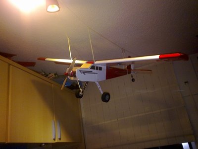

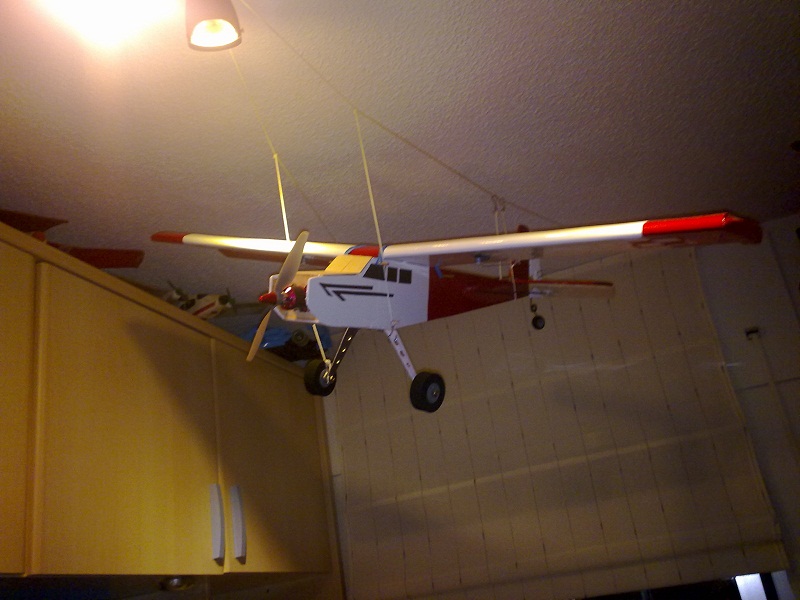

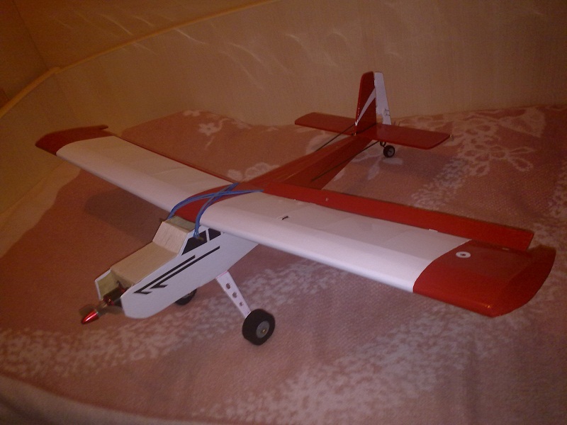

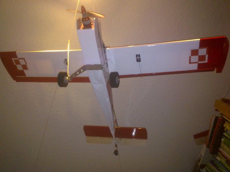

#1086769
por ejemplo te puedes construir un telemaster :D yo me he construido uno y va de lujo de peso se me ha quedado en 560gr y tiene 90 cm de envergadura y 70 de largo,claro puedes aumentar el tamaño de los planos :wink:
