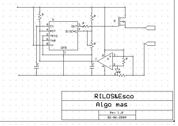

revisate el fichero que dejo, a buen entendedor, pocas palabras bastan. R6 es la bujia, el resto de señales son del 555. ¿o continuo?

Rilos, el ponerte a ti como compañero de faena de esco, es porque el circuito lleva tambien tu nombre, no me lo invento.
El "haberte criticado" y continuar criticandote, es para que los conceptos no se llenen de impurezas, en cierta ocasion, recuerdo haberte comentado el echarte una mano (tiempo a....), pero ya solucionamos nuestras diferencias (o eso creia.....).
El circuito que puse, es valido, el tomarme con humor el tema y poner el titulo de electroaeromania, sirve sobre todo (si sabes un poco de formacion) a que los conceptos se tomen mejor, que no empollandolos a piñon fijo.
Con respecto a tu oxidacion, creo haber explicado correctamente el funcionamiento del circuito que puse ante tu duda (para que lo entendiera todo el mundo, no solo los ingenieros), indicandote el porque funcionaba, asi como las ventajas que tiene con respecto a otros circuitos/esquemas.

Perdonad que halla tardado tanto en responder, para que funcione lo del divisor de tensión con mayor amperaje lo único que tienes que hacer es disminuir el valor de la resistencia de salida y aumentar la otra. El divisor de tensión pesa mucho menos que el LM317, ademas el LM317 puede suministrar BIEN REFRIGERADO hasta 1,5 A, para que suministre tal amperaje necesitas un radiador bastante grande.
Mirate el calculador de valores para divisor de tensión y hyazte tus cuentas puedes poner el valor que te de la gana en la resistencia de salida. Tambien habría que poner una resisitencia adecuada para la potencia que ircula, yo creo que con 1w será más que suficiente.

aMbRoSiO93 escribió:yo creo que con 1w será más que suficiente.
"Yo creo..." :roll: ¿Y por qué no lo calculas en lugar de creer?
Vamos a ver, la bujía necesita para caldearse una corriente en torno a los 2.5A, así que la resistencia que tendremos que poner para que caigan los 11~12V que nos sobran de la batería será de unos 4.3Ω y ¡¡¡¡30W!!! :shock:
No va a ser una resistencia facil de encontrar, será mucho más grande (y cara) que un IC regulador, habrá que ponerle un disipador para que no queme cualquier cosa con la que entre en contacto; y para colmo, como no estabilizas ni en tensión ni en corriente, hará que unas bujías lleguen casi a quemarse y otras apenas se pongan tibias. Tu solución NO VALE.

Poniente, la resistencia interna de salida de los reguladores, balancea la carga y estabiliza la corriente por regulador, en cada rama del circuito. No es la solucion mas elegante, efectivamente. Por eso luego puse el LM350.

No es por llevar la contraria a nadie pero creo que estais equivocando la solución. Como dice Poniente si alimentamos el circuito a 12 V tendríamos que disipar unos 30W, si lo hacemos con 7V de una Lipo disipariamos unos 14W ((7V-1,2V)*2,5A), sea una resistencia que no vale o sea con un regulador lineal. 14W necesitan de un radiador bastante grande y pesado.
En el pasado cuando se me planteo el problema busque la solución mas apropiada que era un regulador conmutado, pero me encontre con 2 problemas ya que yo quería usar únicamente una lipo de 1s, (bueno realmente 3 problemas).
1.- No encontre reguladores conmutados que funcionasen a menos de 3,8V por aquel entonces, ahora se podria usar el LM285x para 1S o el LM2557x para 2s de National.
2.- La regulación conmutada puede y no solo puede sino que genera interferencias que podrían interferir si no esta bien diseñado el circuito.
3.- Las lipos son criticas en cuanto a sobredescarga por lo que tendríamos que añadir un circuito controlador que desconecte la bateria por debajo de 3 V por celula.
Por estas razones termine poniendo una batería de 1,2V y 3 A de NiMh muy a pesar mio. Quizas en el futuro vuelva a retomar el tema pero siempre con un regulador conmutado. Otra solución es tirar de bolsillo, Align y Assan tiene modelos pero ya se sabe hay que rascarse el bolsillo.
Perdonad, es verdad, tienes mucha razón.Si es que ya me dicen mis amigos que no se puede ir a ojo, pero es que soy muy vago y muy cabezon sobre todo vago.
De todas formas creo que sería posible encontrar una resistencia que aguante tal potencia, y si no se hace un montaje con varias resistencias de menor potencia.
Sigo convencido de que pesará menos el divisor que el integrado con su radiador, como tu dices es cuestion de calcularlo.
