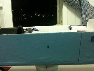

Sobre el modelo, a mi me parece que estas poniendo el DF muy enfrente.
Casi como regla en el F15 se pone el fan detras del tren de aterrizage ára que pueda balancear con la bateria.

Gracias MANUEL por tus consejos, eso ya le di mil vueltas , lo de donde colocar adecuadamente la fan ,y despues de mil pruebas la deje hay por que el CG, que da justo delane de la DF, en el punto que marco, es lo mas aproximado respecto a los planos e incluso esta un pelin adelantado.Podria retrasarla solo unos centimetros demas, es el marjen que le di para lo del balanceo.
te dejo la foto. y en la seccion donde tengo colgado el post.
