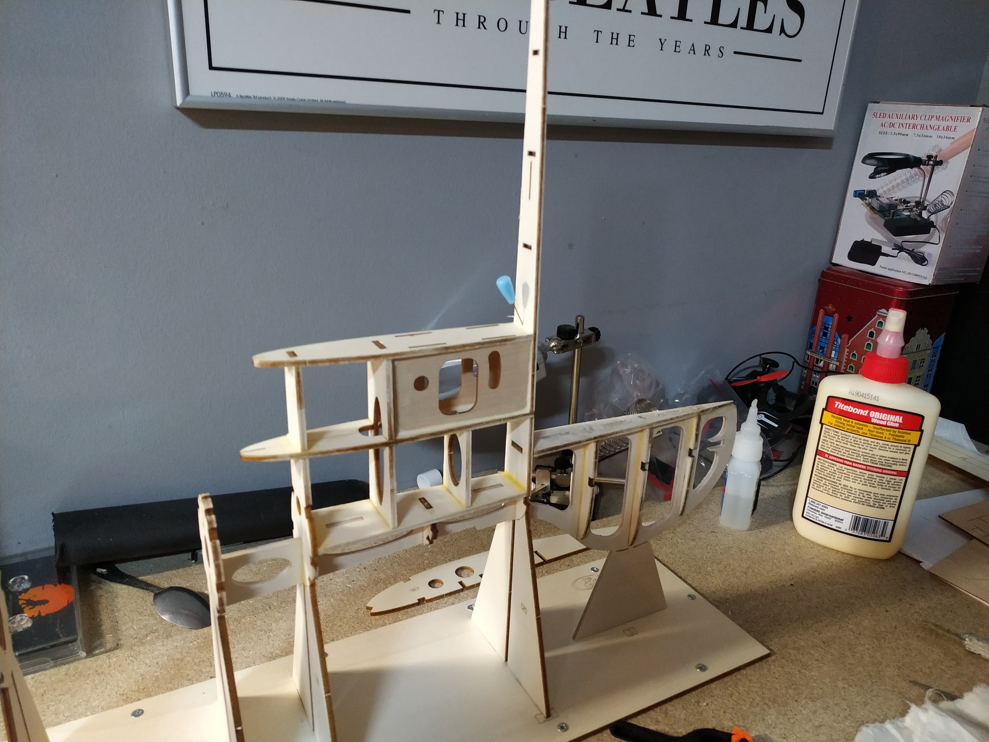

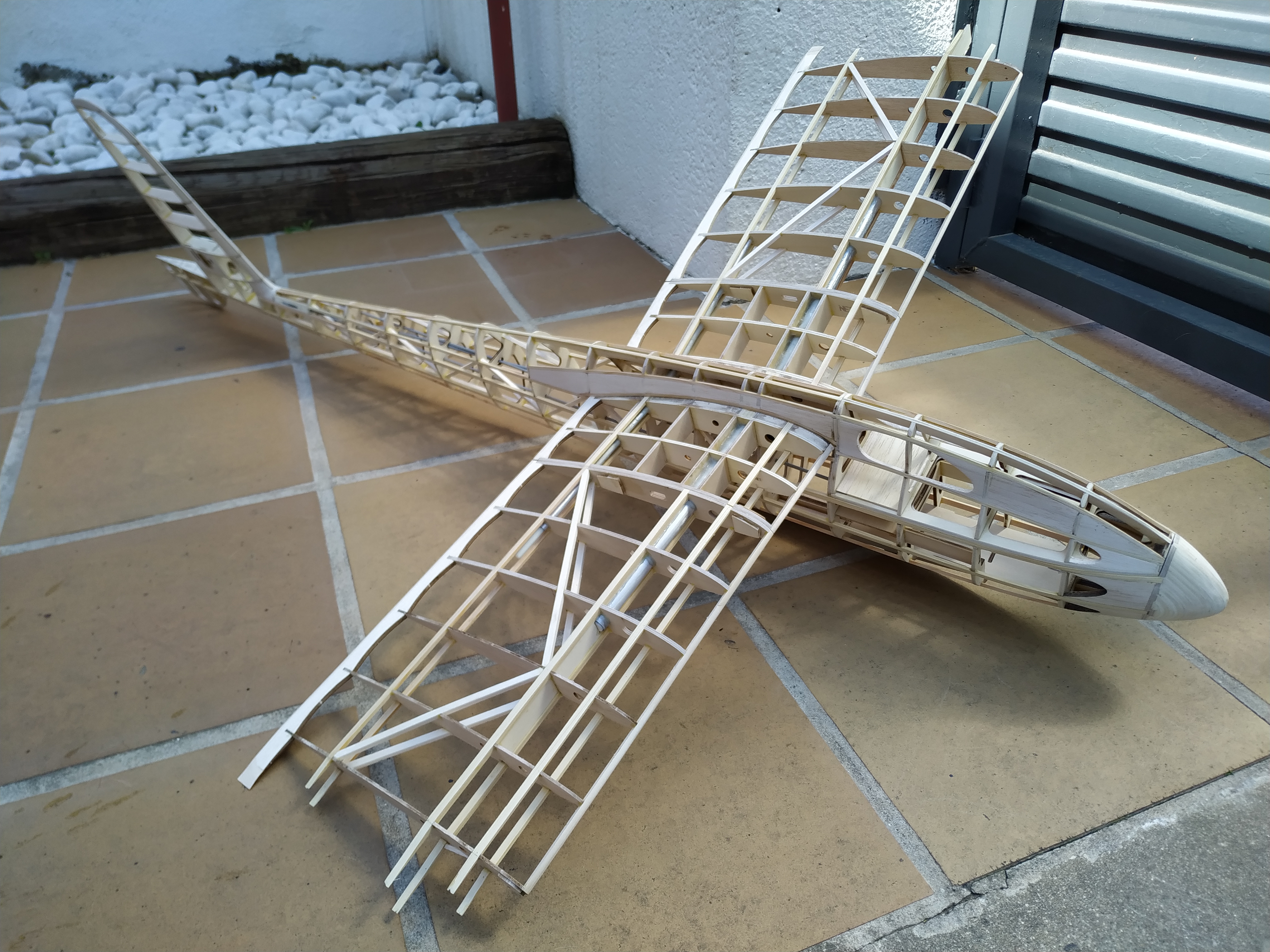

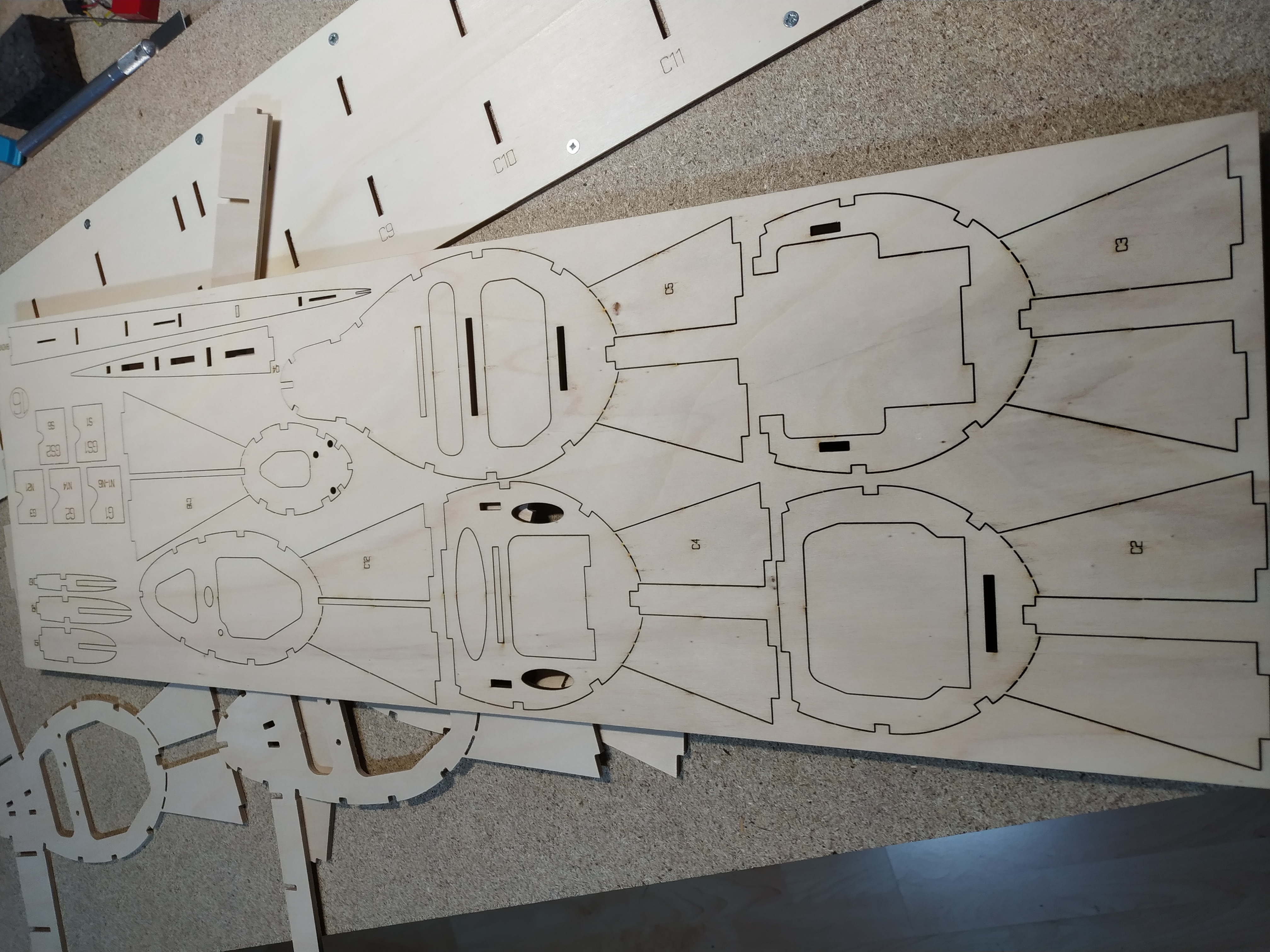

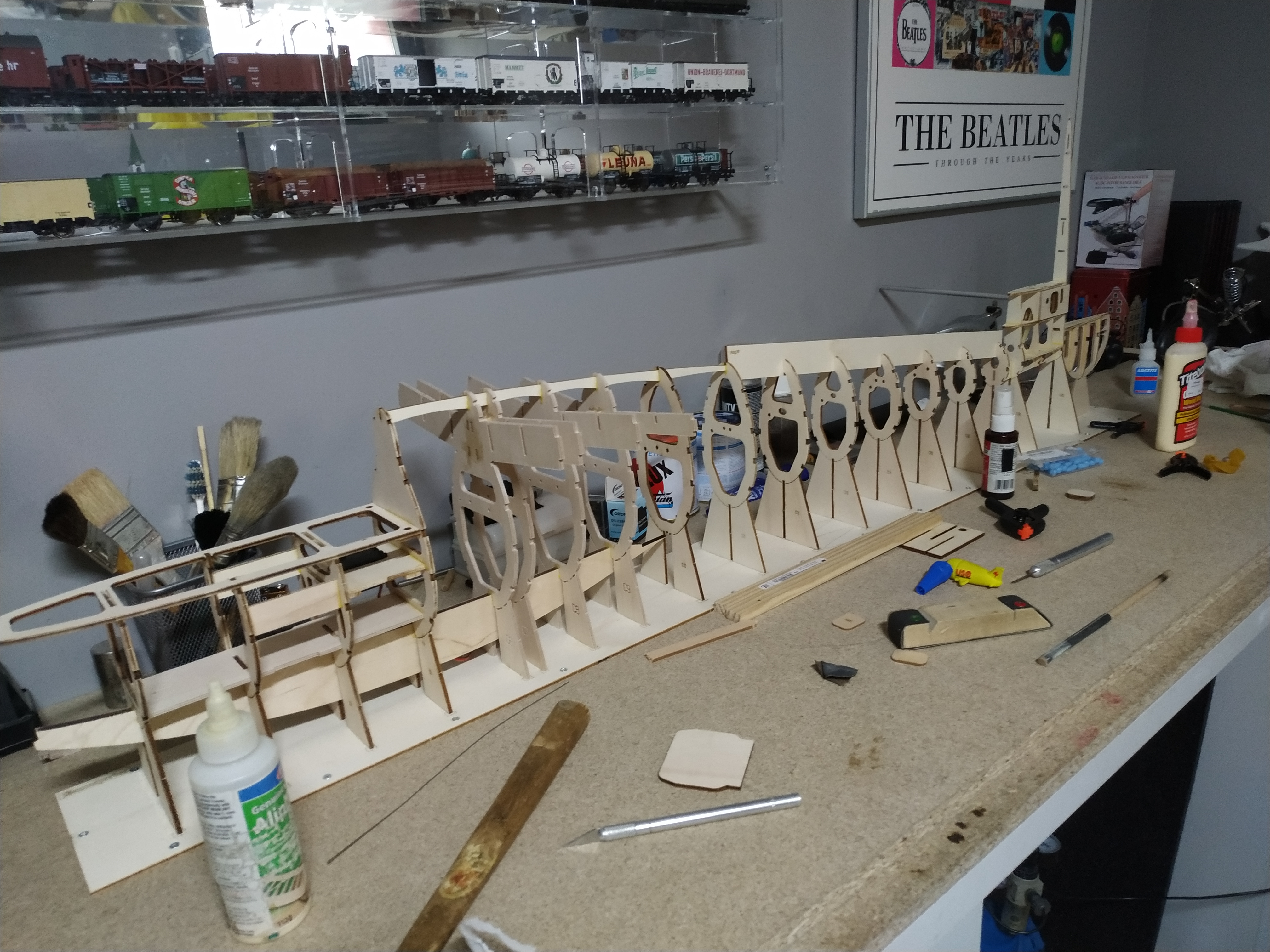

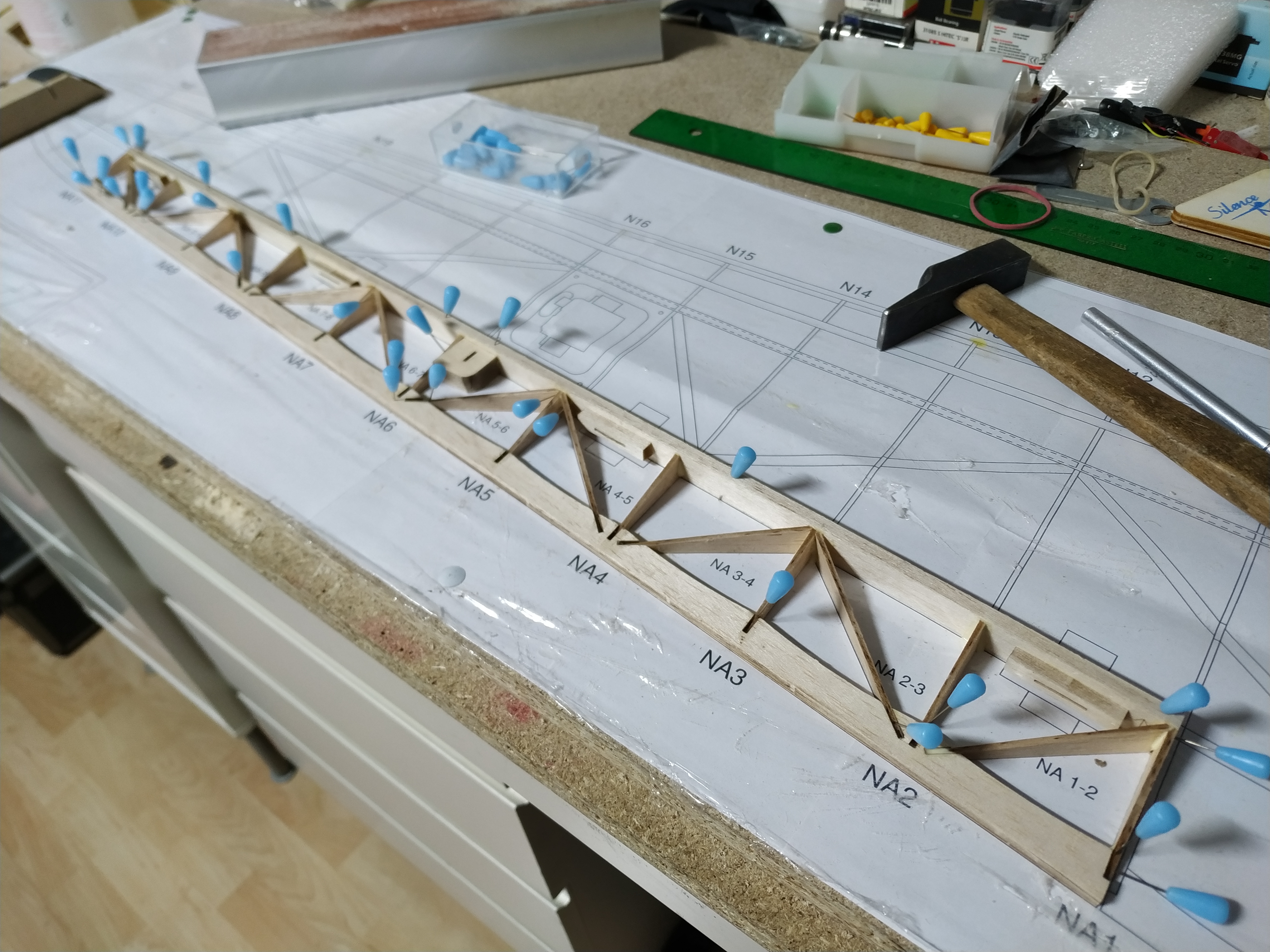

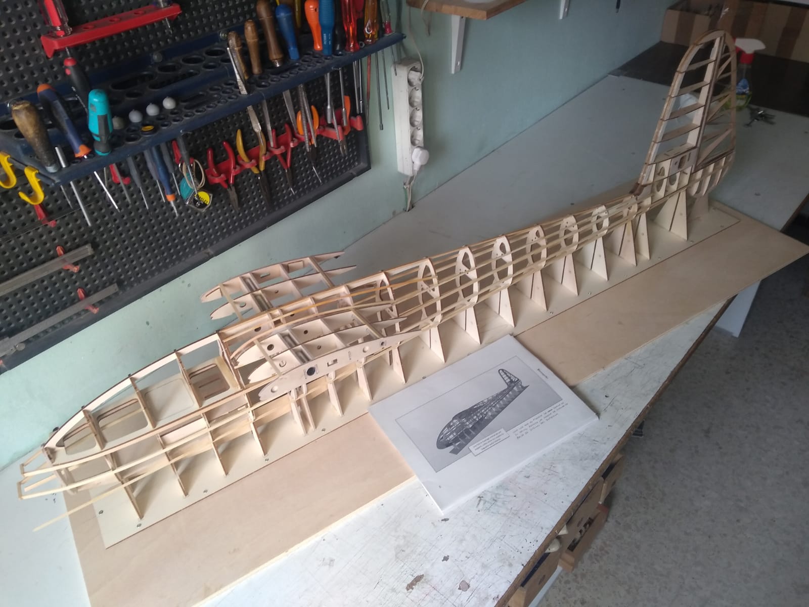

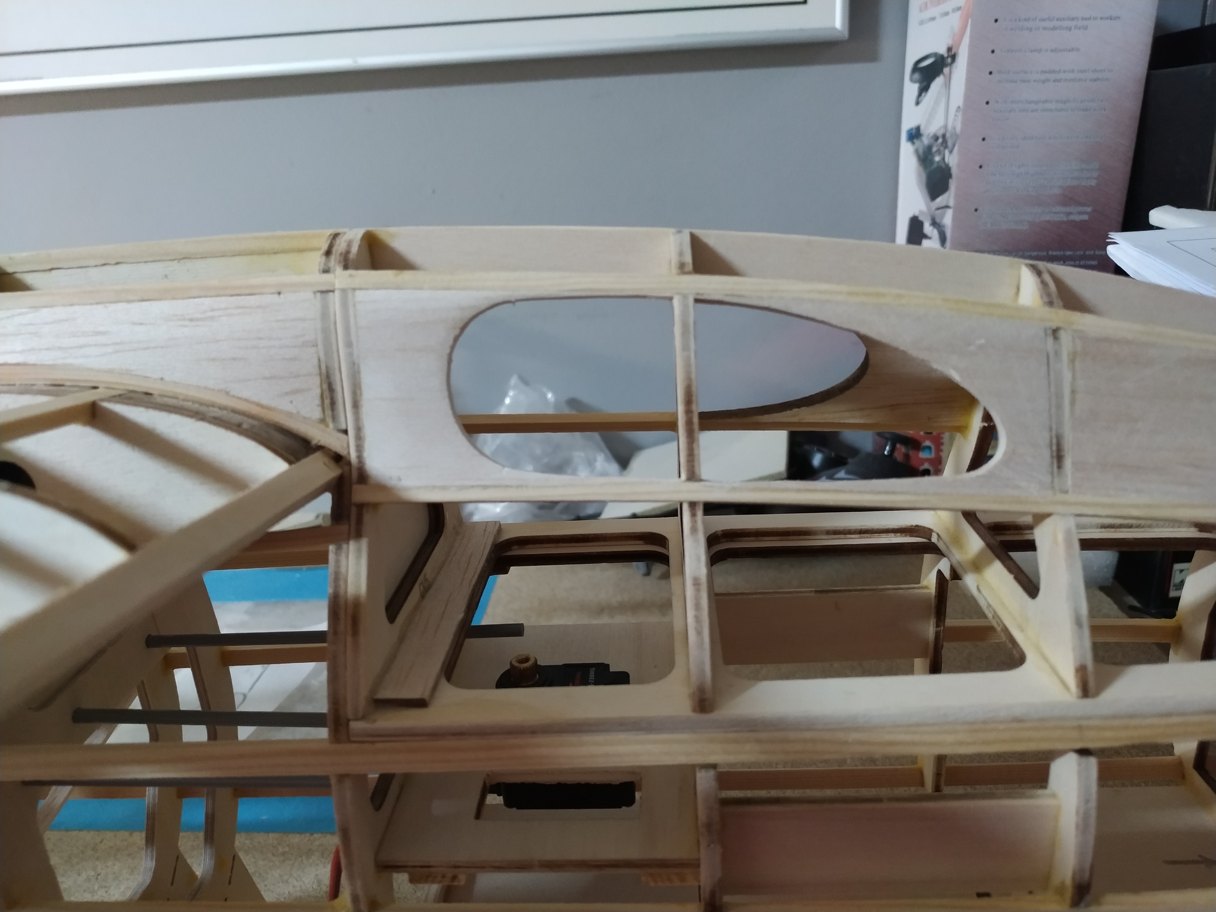

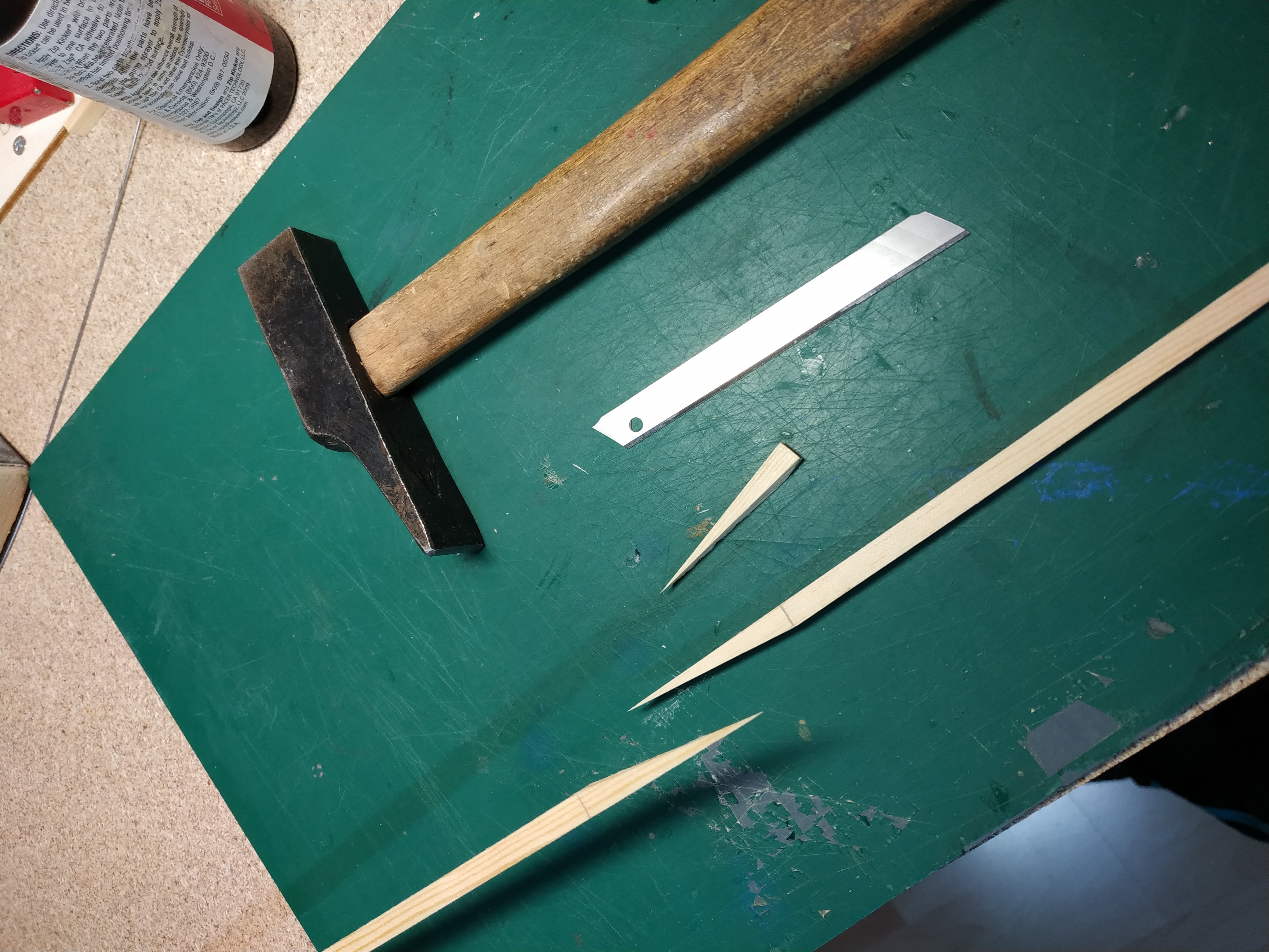

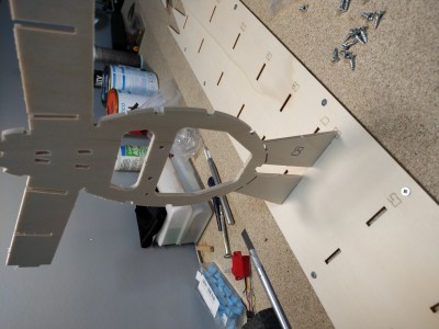

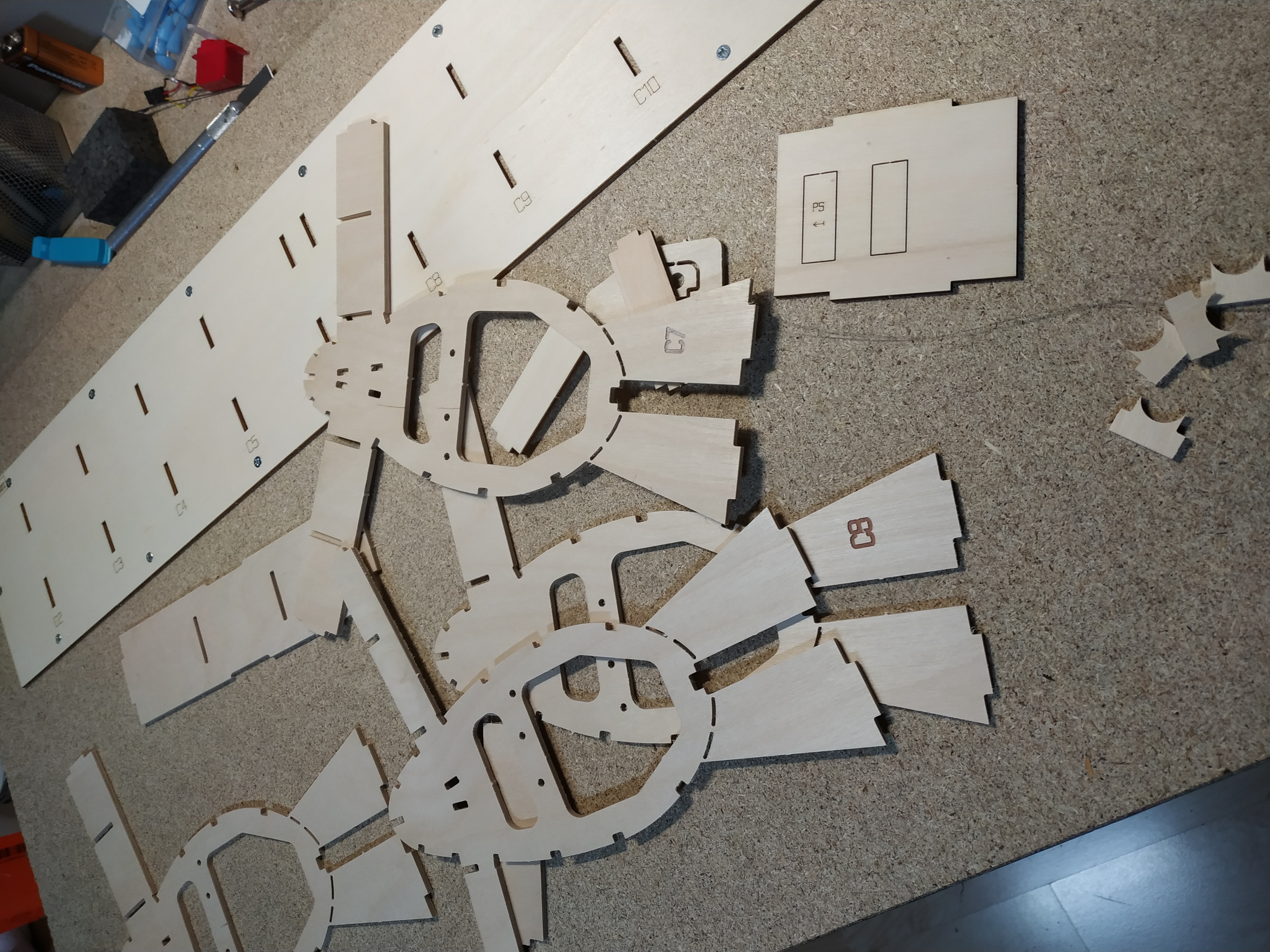

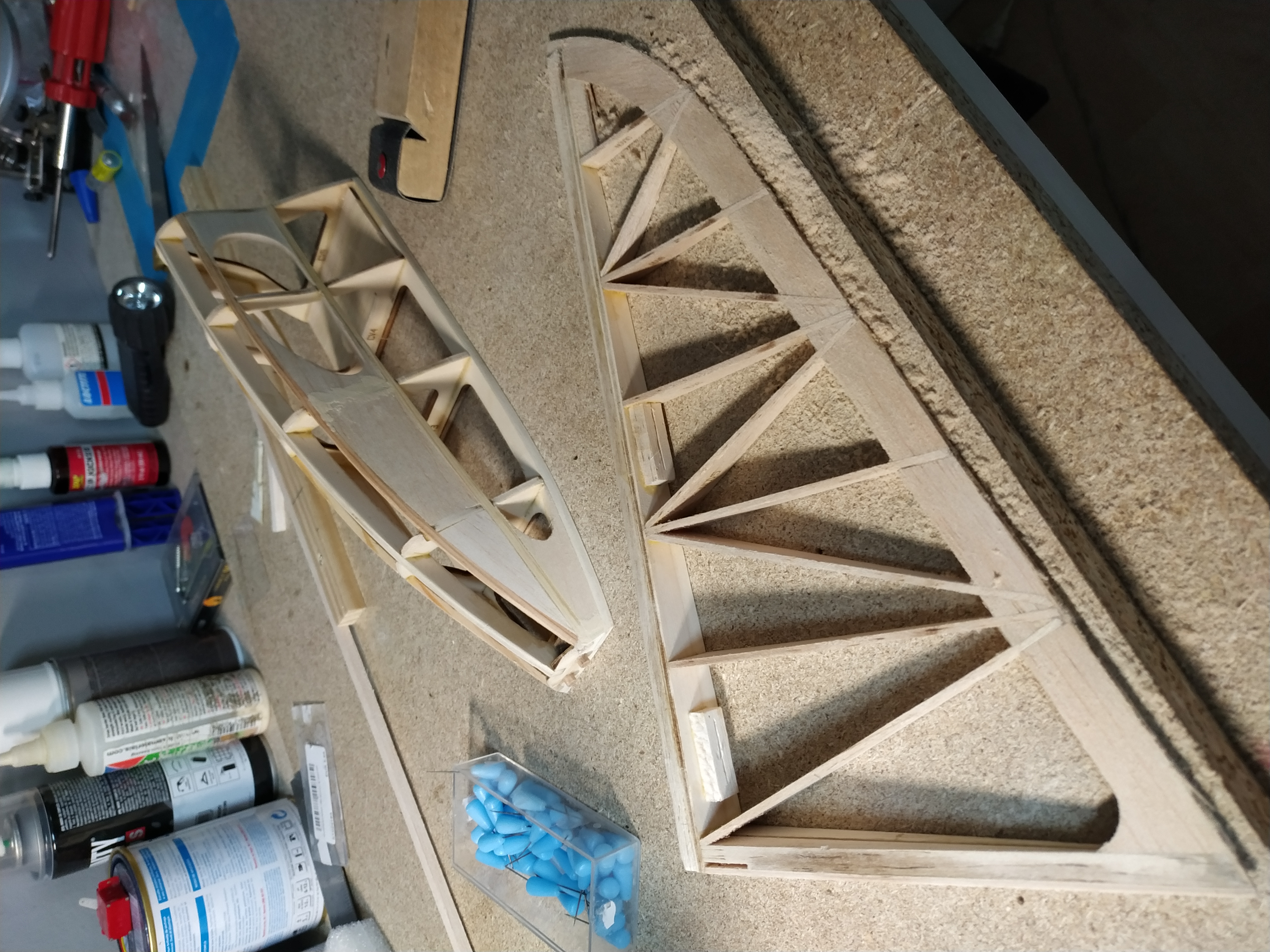

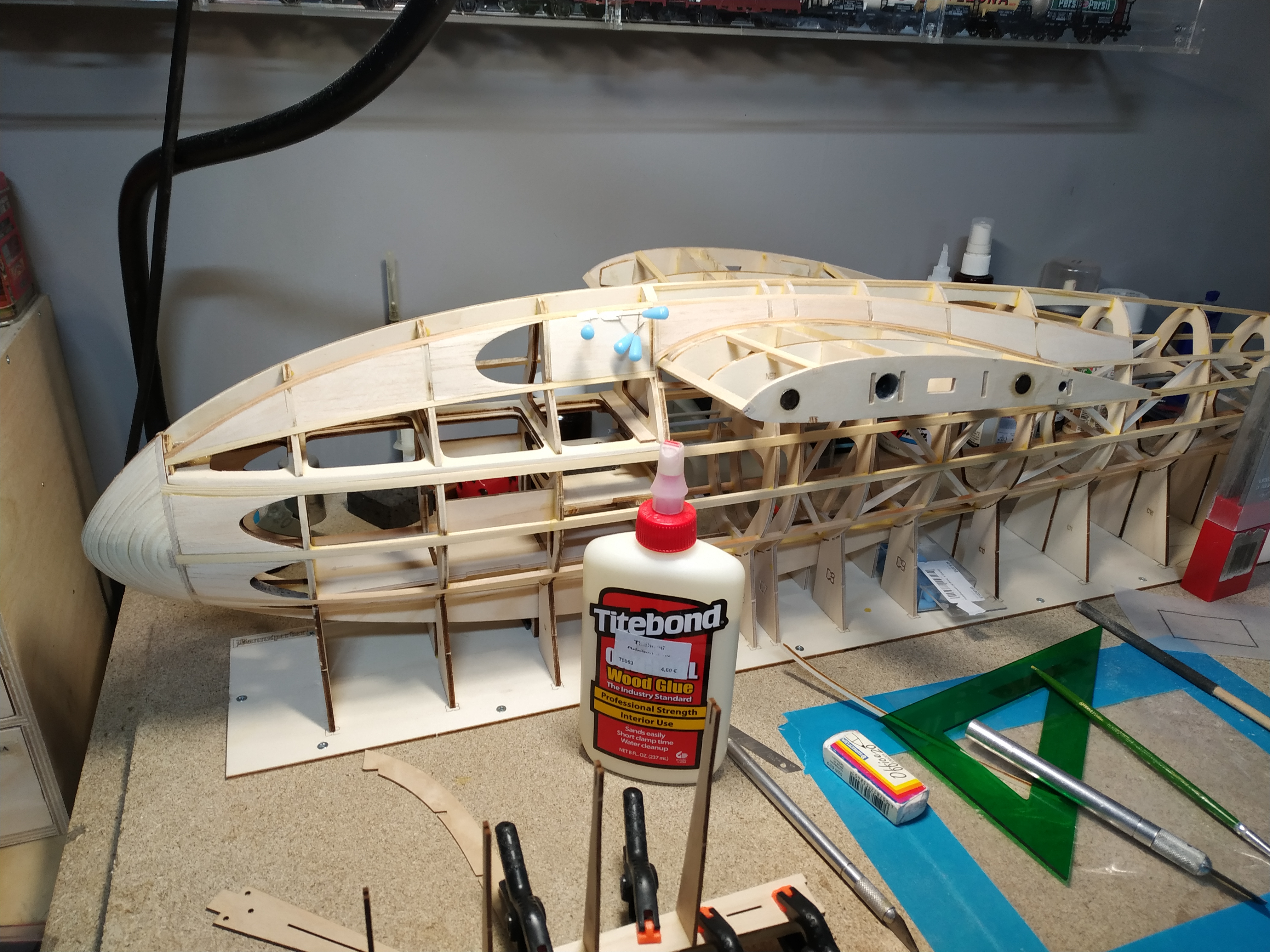

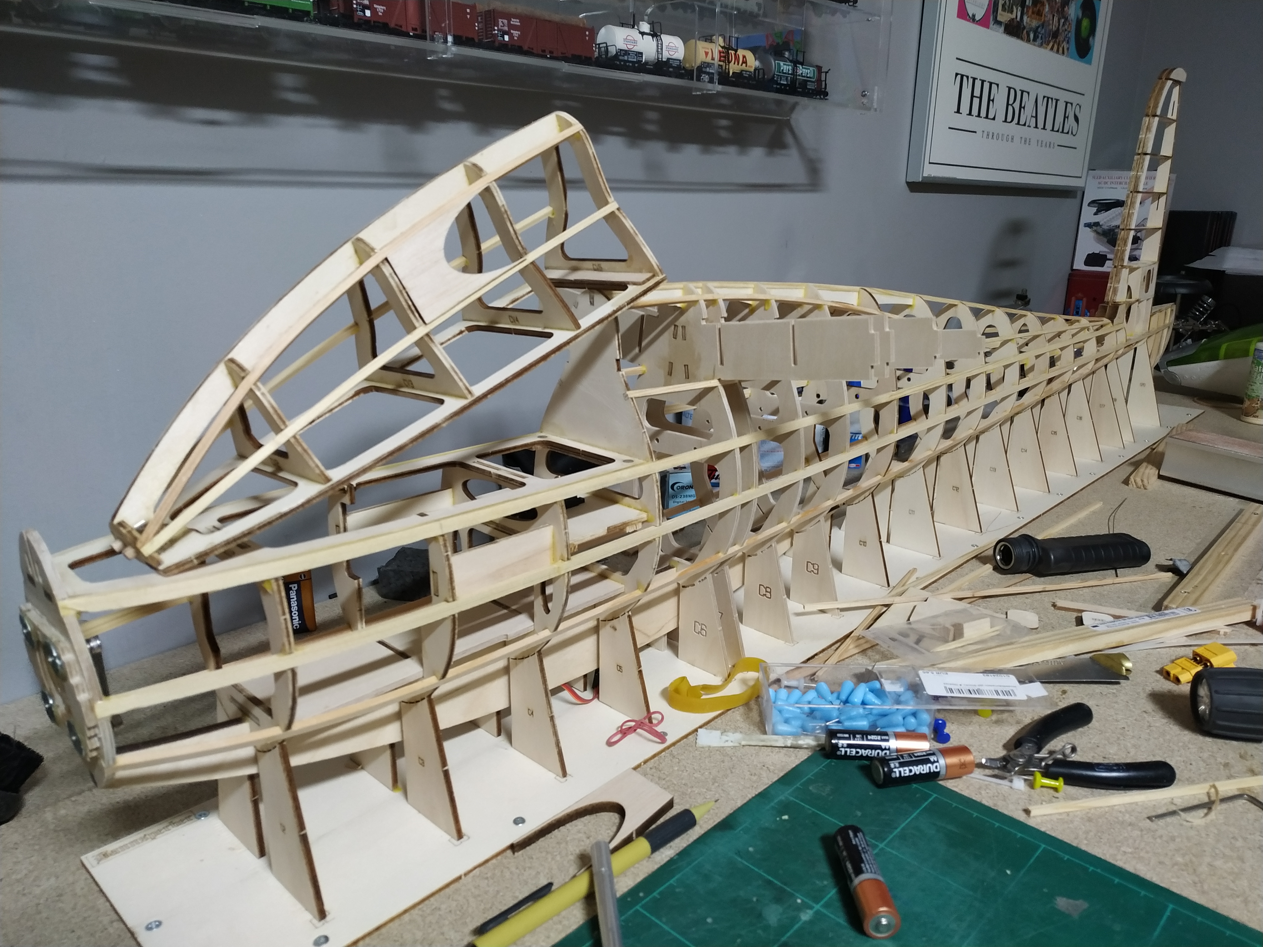

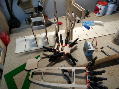

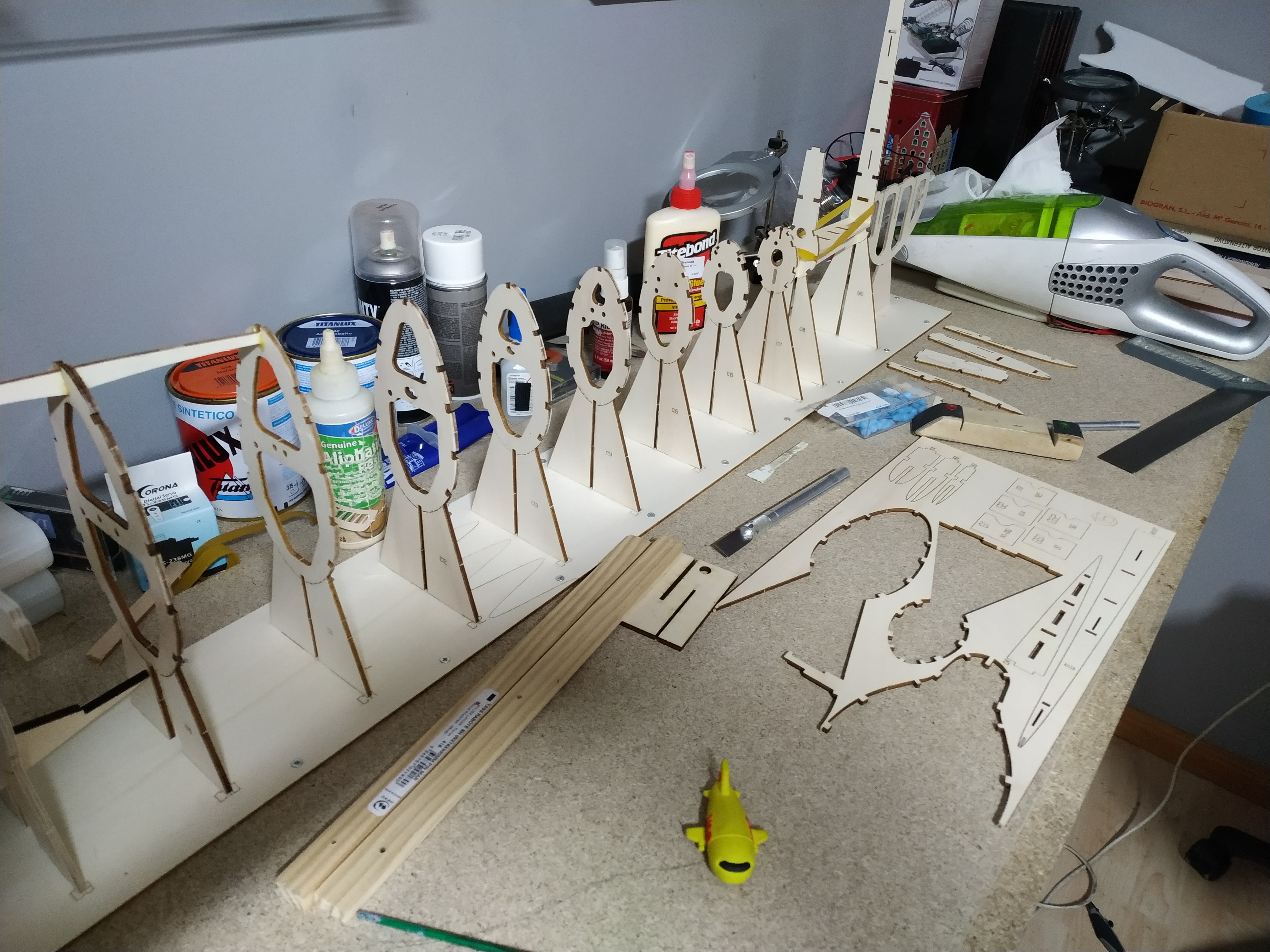

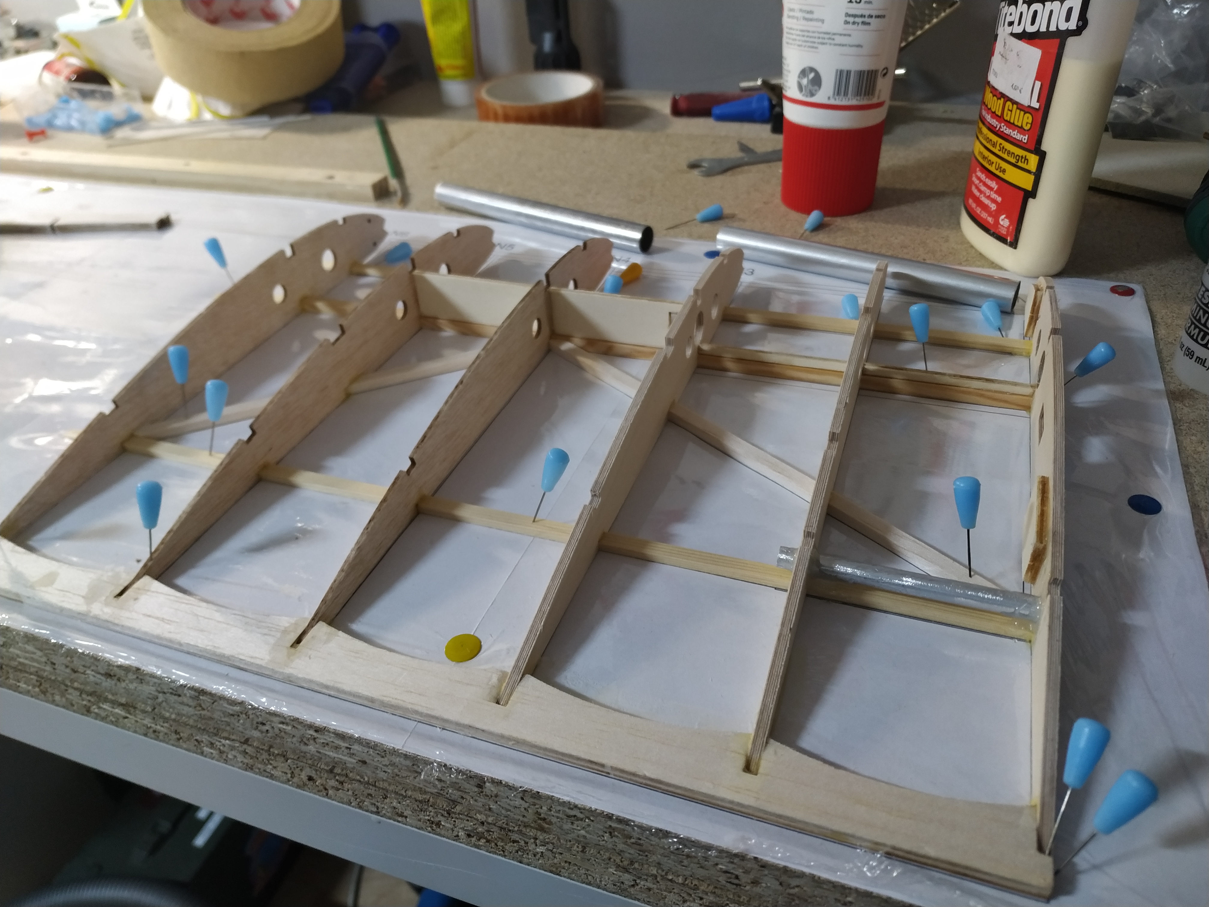

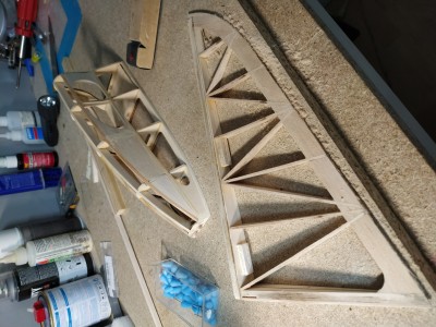

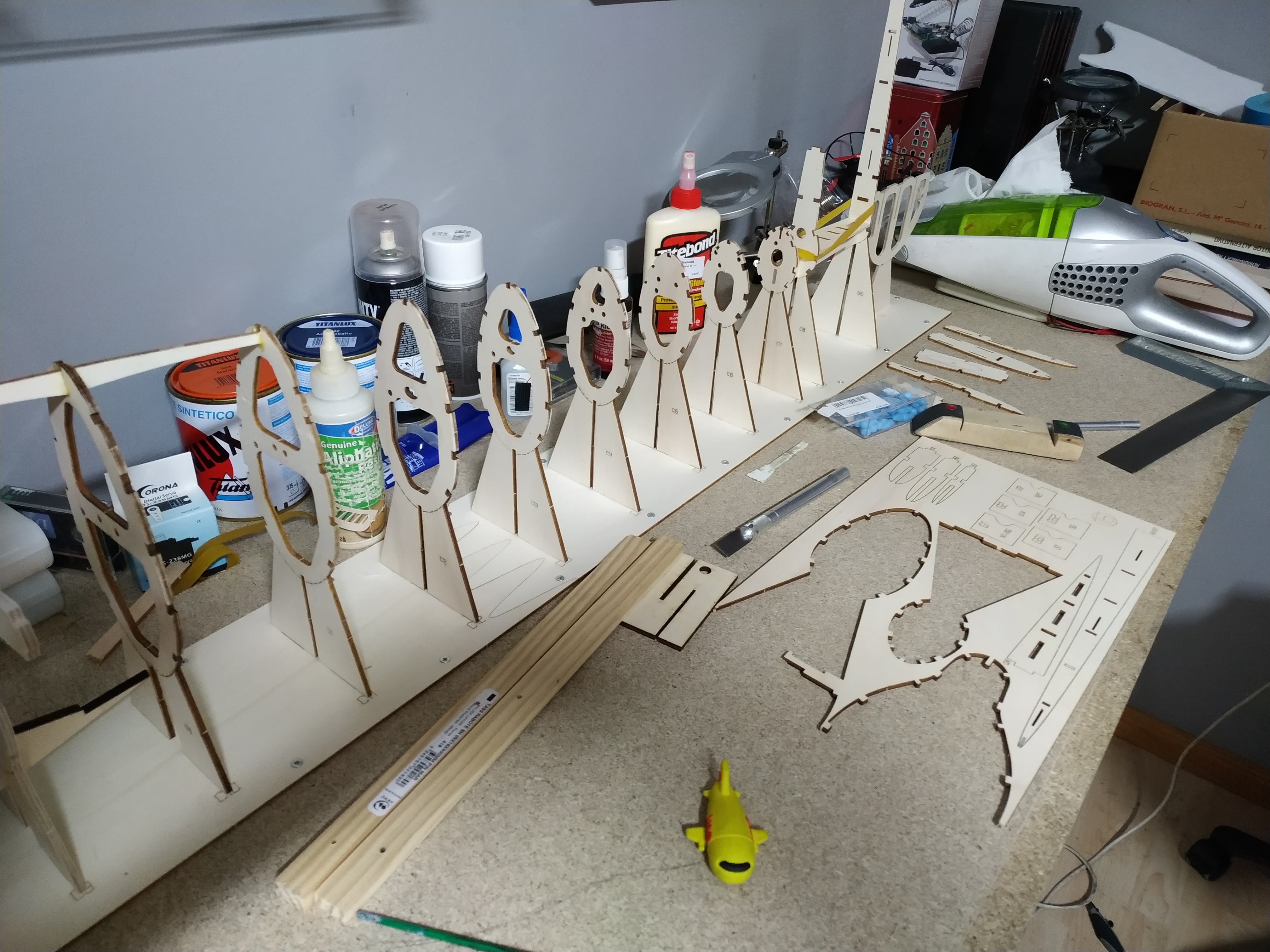

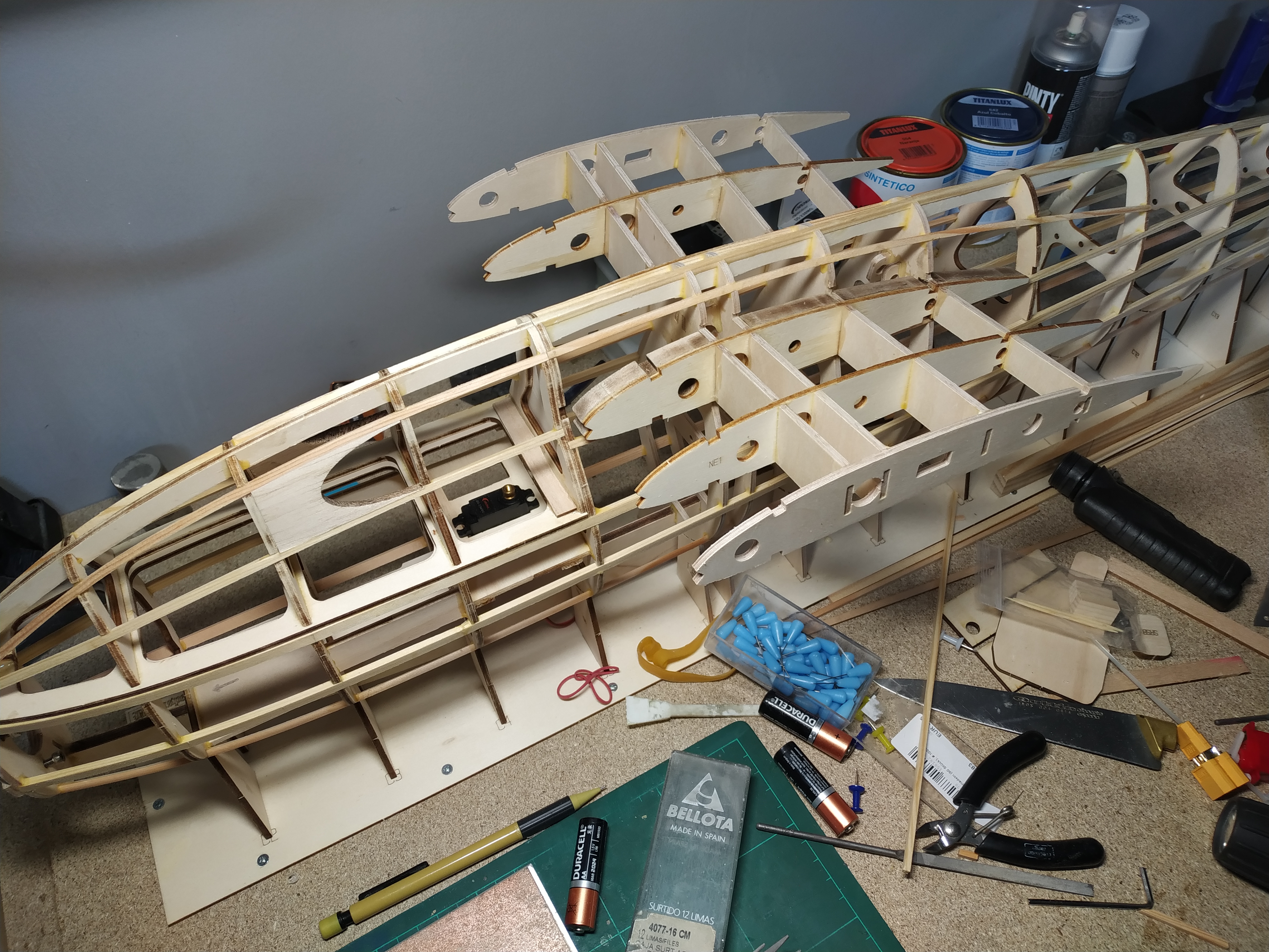

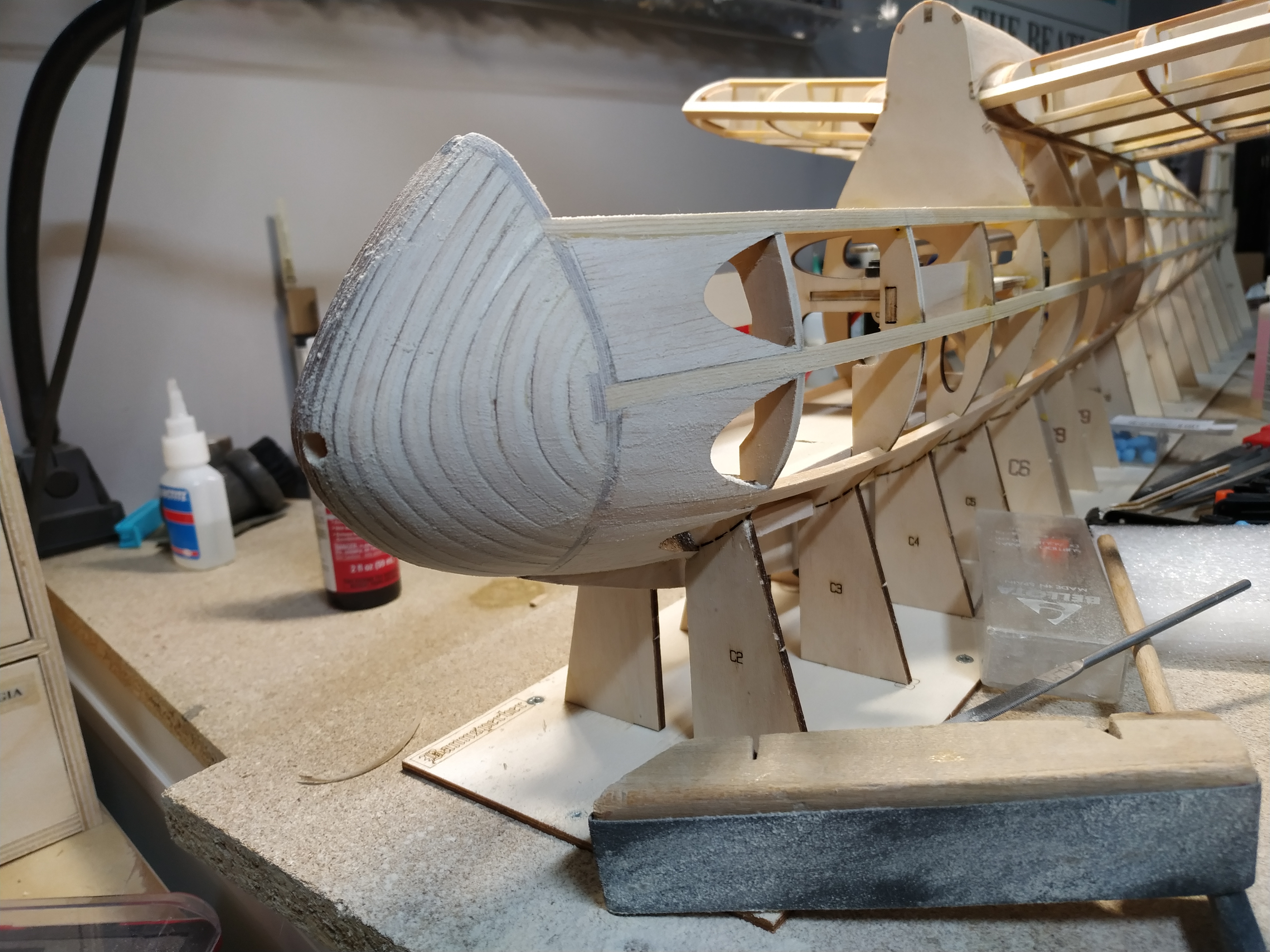

Llevo ya un par de meses con este kit, pensaba que tardaria mas en montarlo, pero dada la situación que vivimos, la contruccion es una necesidad.
Poco comentar, solo que este kit es de la casa Ecirtec, y que está magnificamente diseñado, con unos muy buenos materiales y accesorios, yo hasta donde he llegado, estoy muy contento, si teneis alguna duda, intentaré solventarlas, voy a ir poniendo algunas fotos del proceso.
Salu2.
#1404422
Unas pocas mas......

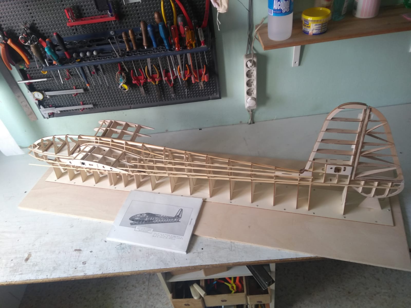

Con tu permiso Fran_Martos ...me uno a este bonito hilo.
Un tipo de construcción de las que me encantan, de hecho estoy con una construcción algo similar, ...Recuerda la Batalla ( willow wren) :mrgreen: ... los Avances los llevo algo despacio, pero en constancia, y muy contento, como tambien dices Tu, cada avance te hace divertirte viéndole las Formas.

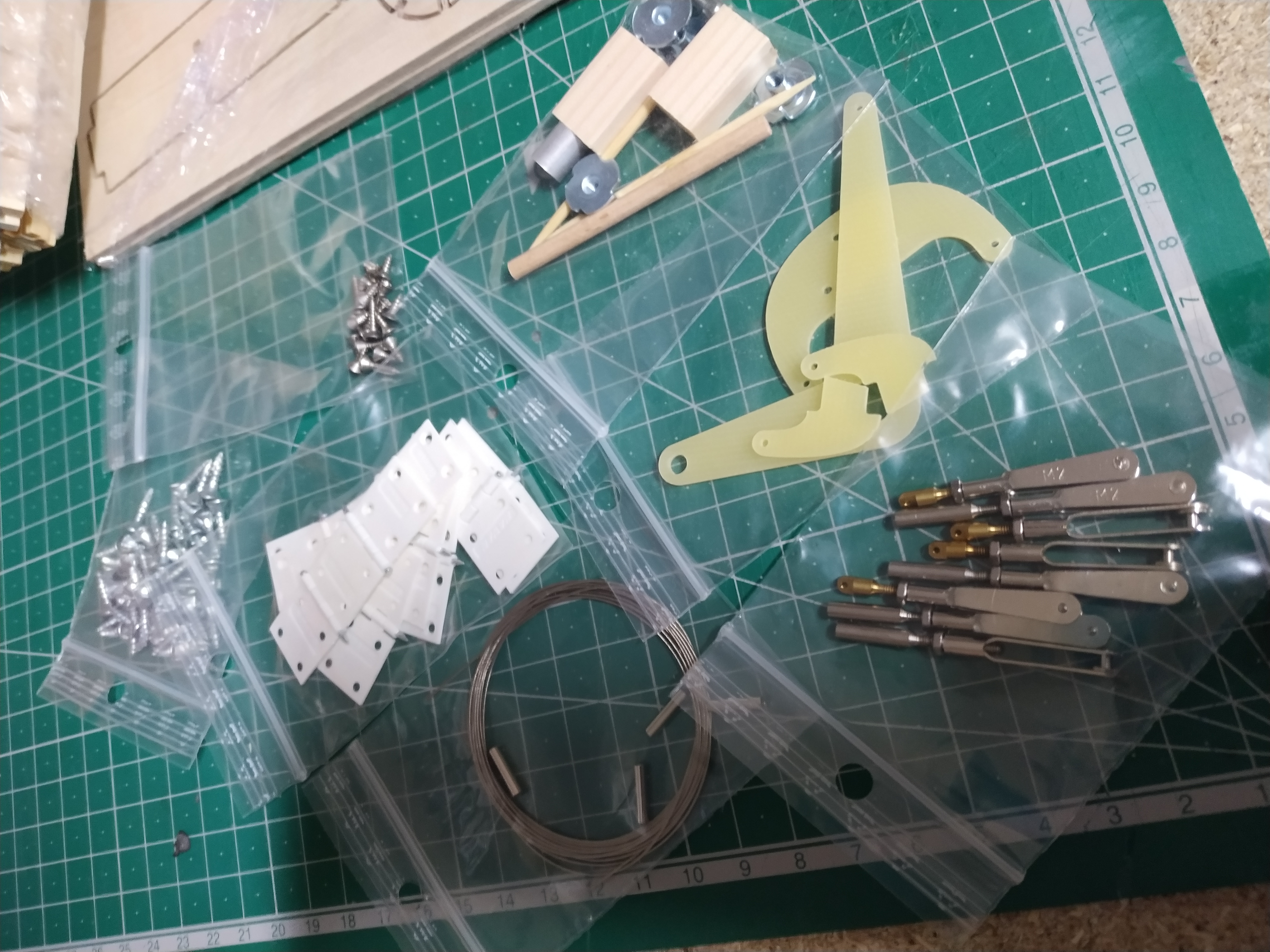

Creo que es una buena Eleccion la que has echo con este Kits, esta muy completo, Instrucciones, planos, etc, etc.
Mientras me informo mas por que me gusta, https://www.ecirtech.fr/ ...te sigo con lo Bonito que le llevas echo al Fuselaje, lo tienes muy Avanzado, Gracias por compartir esta Bonita Construccion, el Vuelo sera mas Bonito Aun.

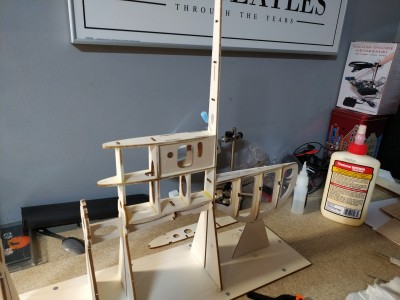

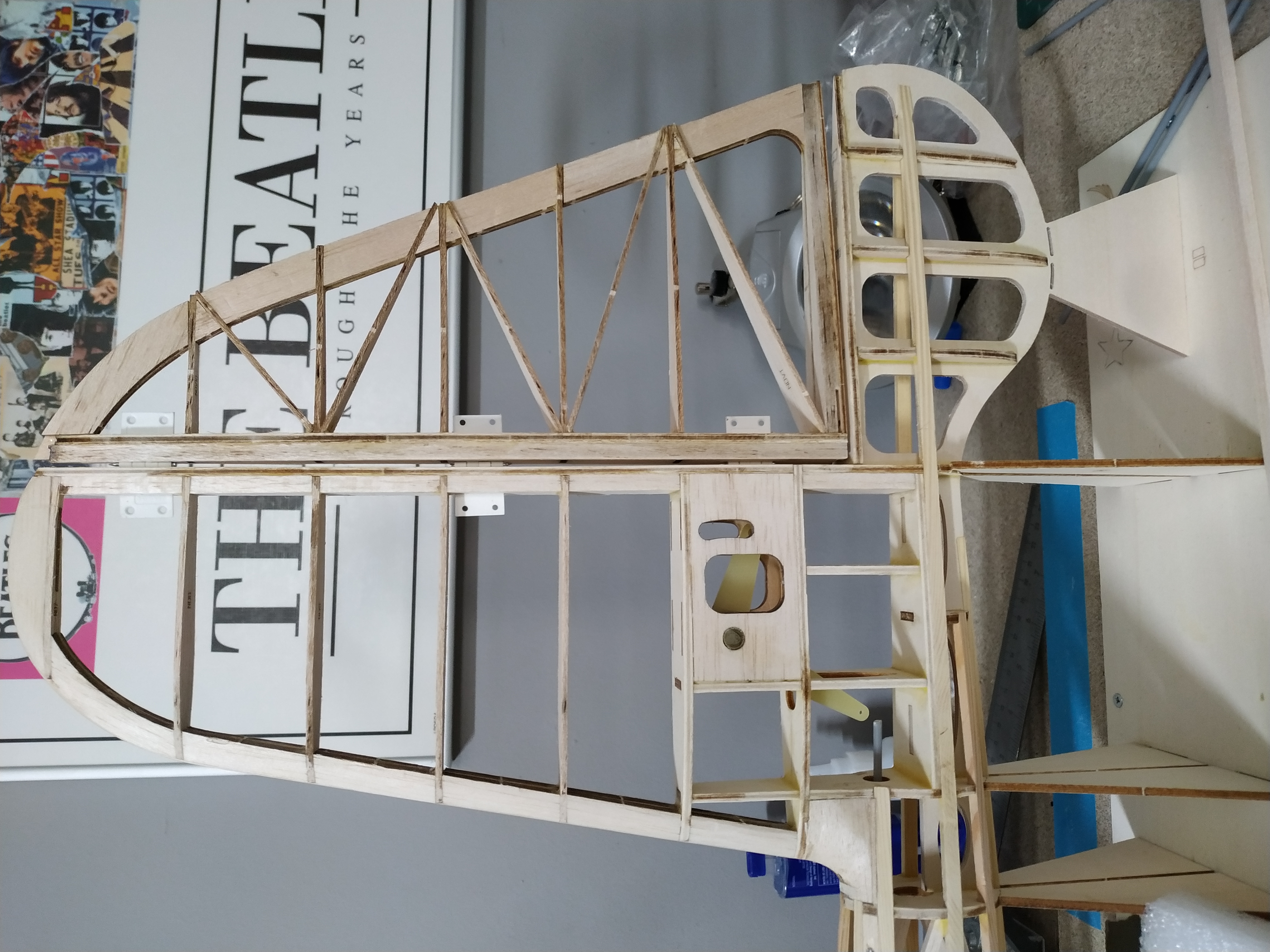

#1404459

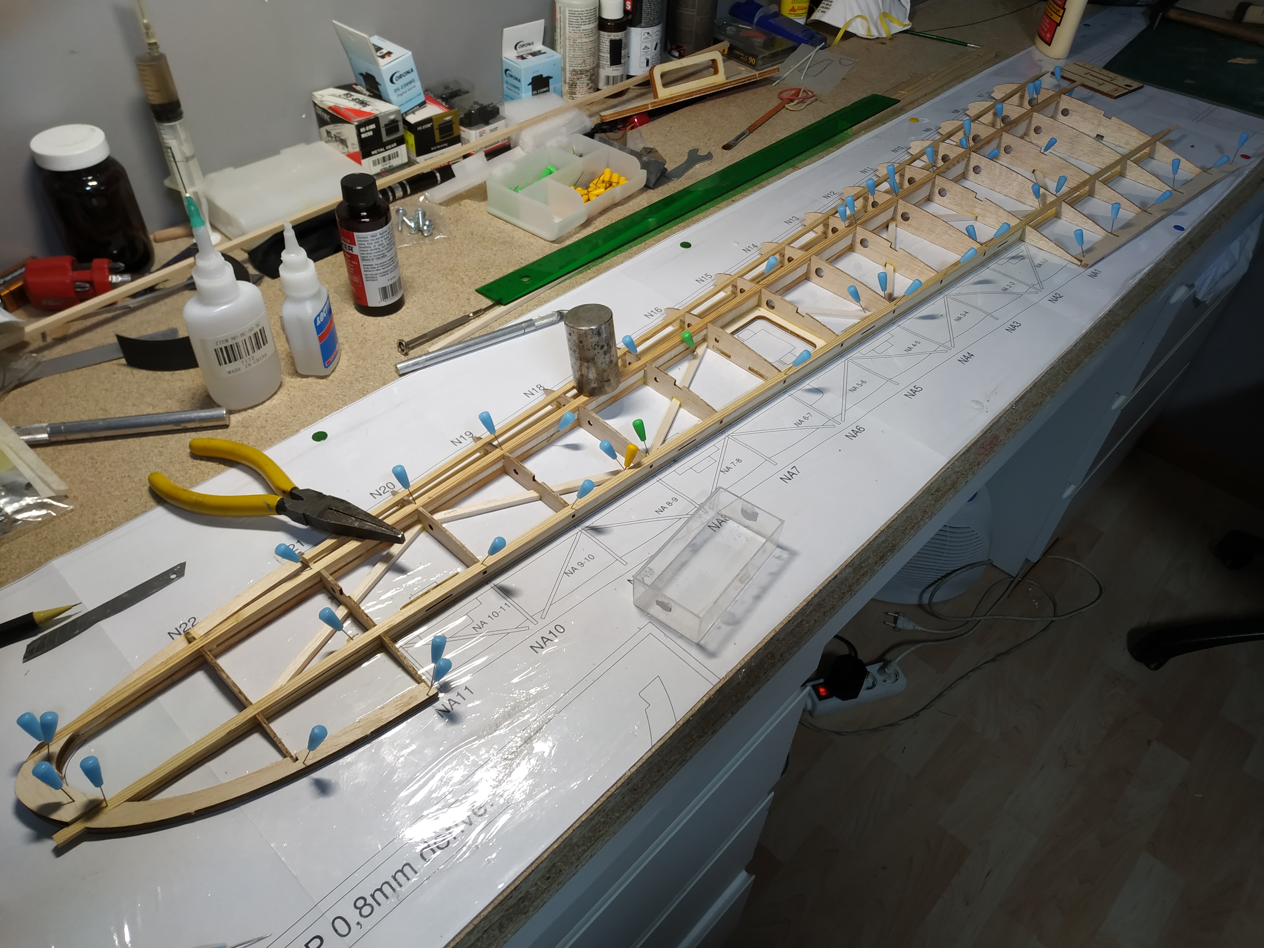

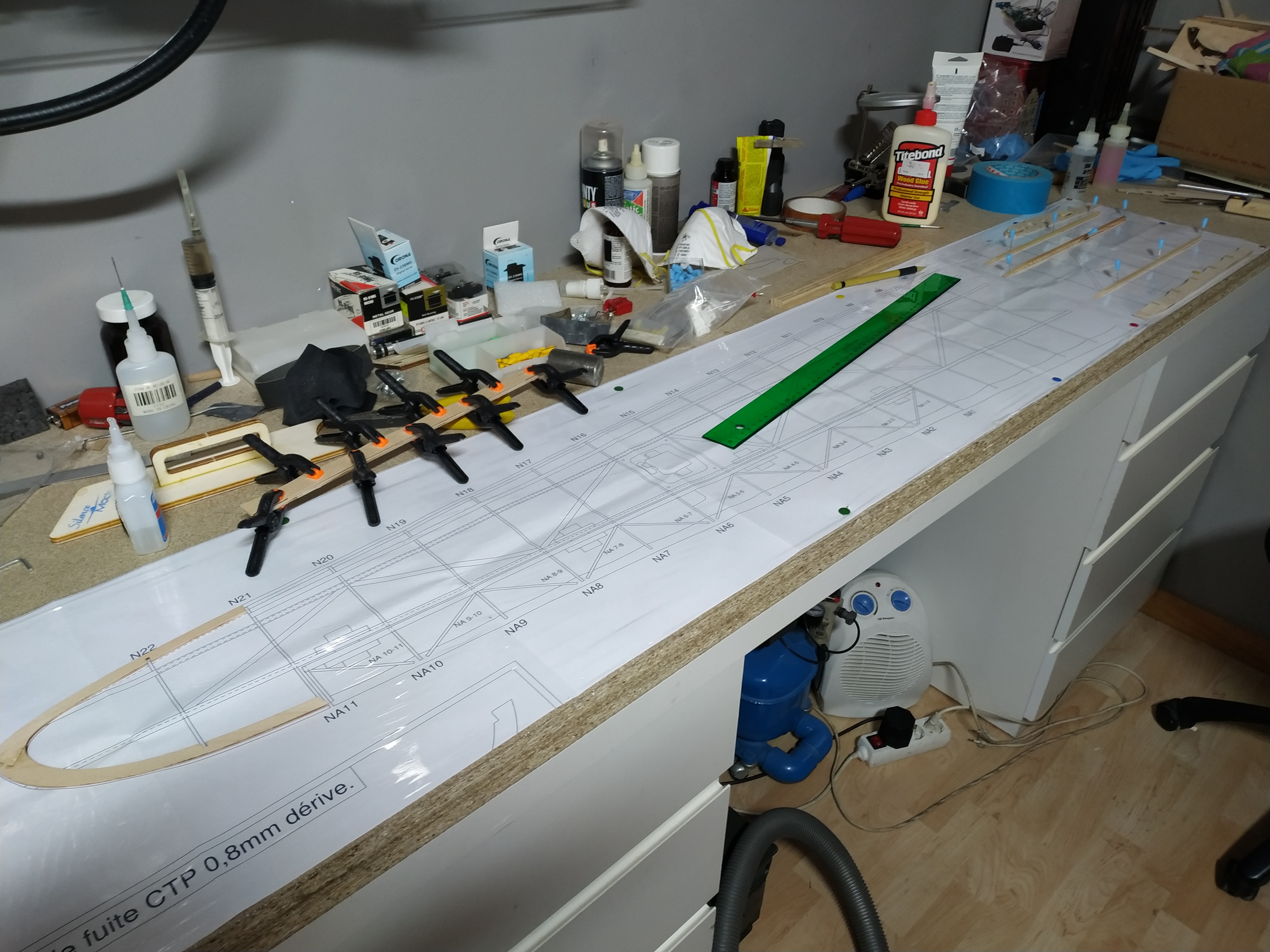

Pues un honor que os interese el modelo, Tio Juan, a ver si pones avances del willow, sabes wue me gusta un montón, y seguro tu lo acabas llevando a buen puerto.

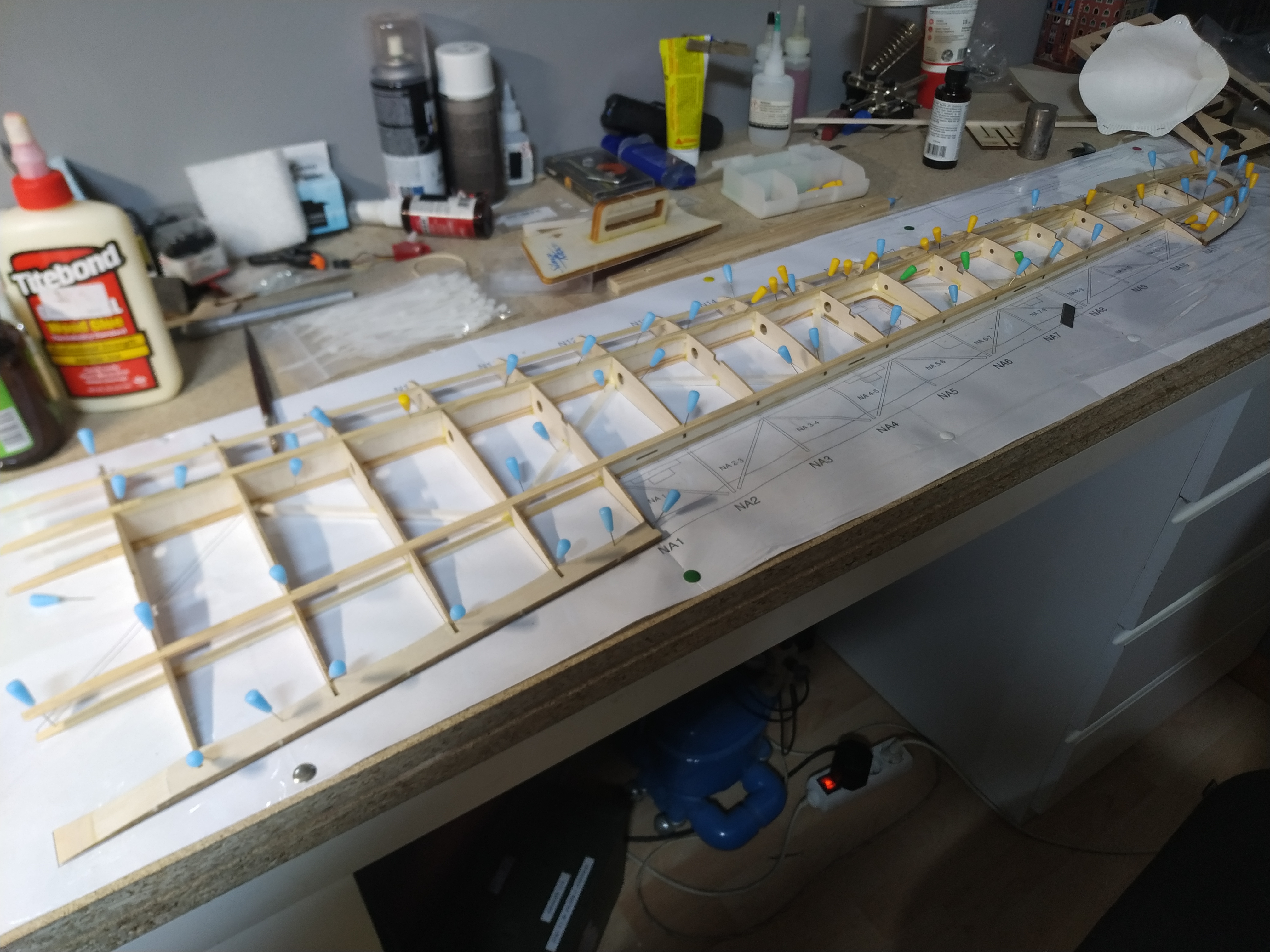

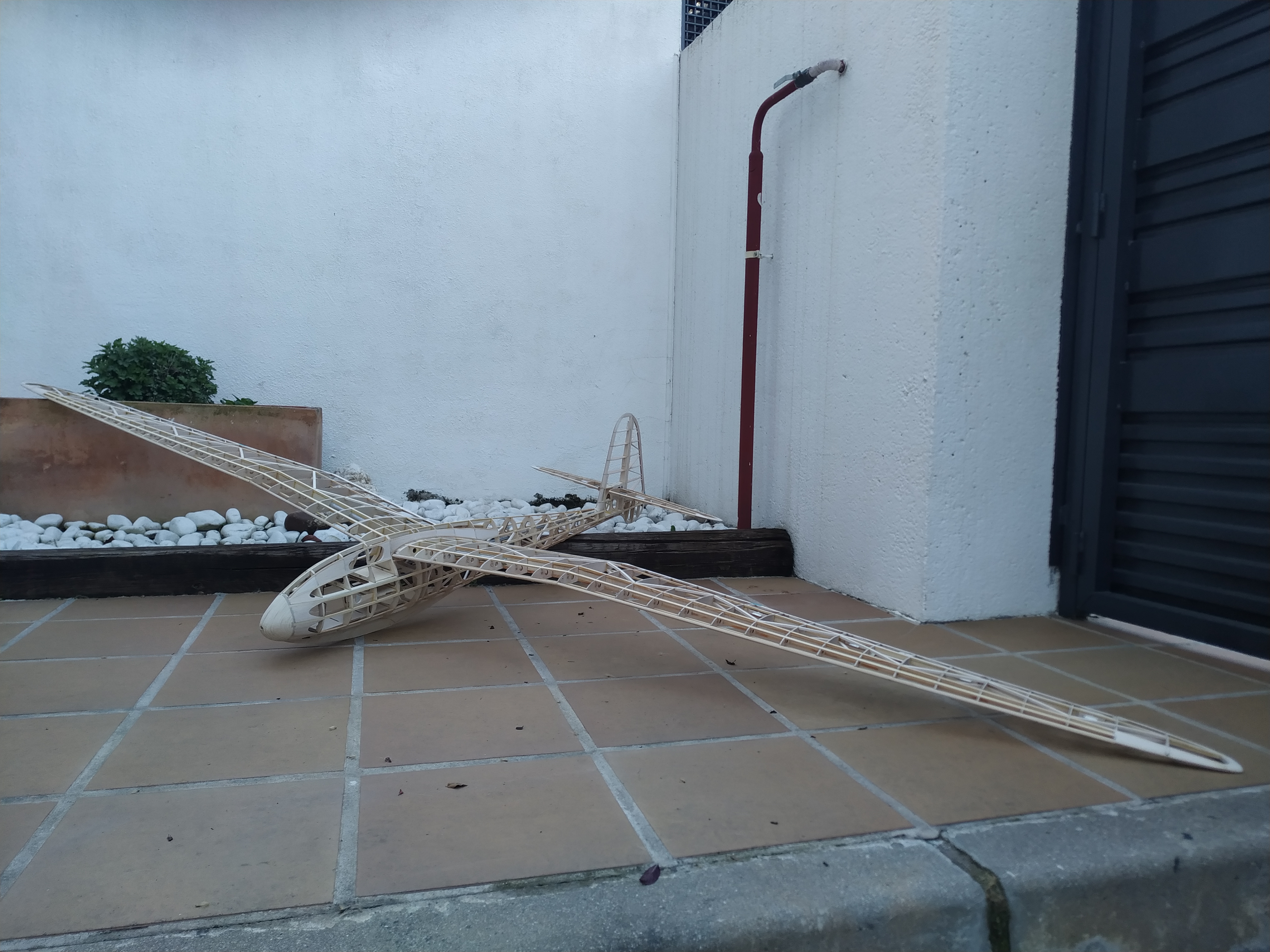

En el enlace que ha puesto Tio Juan podeis ver características del modelo y buenas fotos, son 3m, y si, lo voy a motorizar porque de laderas ando corto, os dejo mas fotos.........

Te iba a preguntar que tal encajan todas las piezas, pero a la vista de las ultimas fotos que has puesto, creo que sin duda y repitiendo lo mismo que ya dije, es un Kits muy Completo y de bastante calidad.
No quiero interrumpirte el Hilo, asi que con tu permiso, y vasta que me las pides tu, te muestro unas fotos, con un poco de como llevo el Reyezuelo ( willow wren ), en estos dias estoy acometiendo los enchapados del Fuselaje, tengo ya pegados los de la Panza, y ahora estoy con los Lomos y la Góndola de sujeción de las Semialas, también tengo muy avanzado el Patin de Aterrizaje, para este ultimo me he tenido que armar de paciencia para conseguir algo digno, pues en el plano no hay ni tan siquiera una pequeña referencia, simplemente esta dibujado, así que me he tenido que poner a buscar algo para fijarme y que quede medianamente bien.
Por ultimo, preguntarte por el entelado que le pondrás, la verdad que lo bonito de este Velero es verle la Celosía.
Animo y mucha Diversión con la construcción Fran, sigo con interés el Hilo.

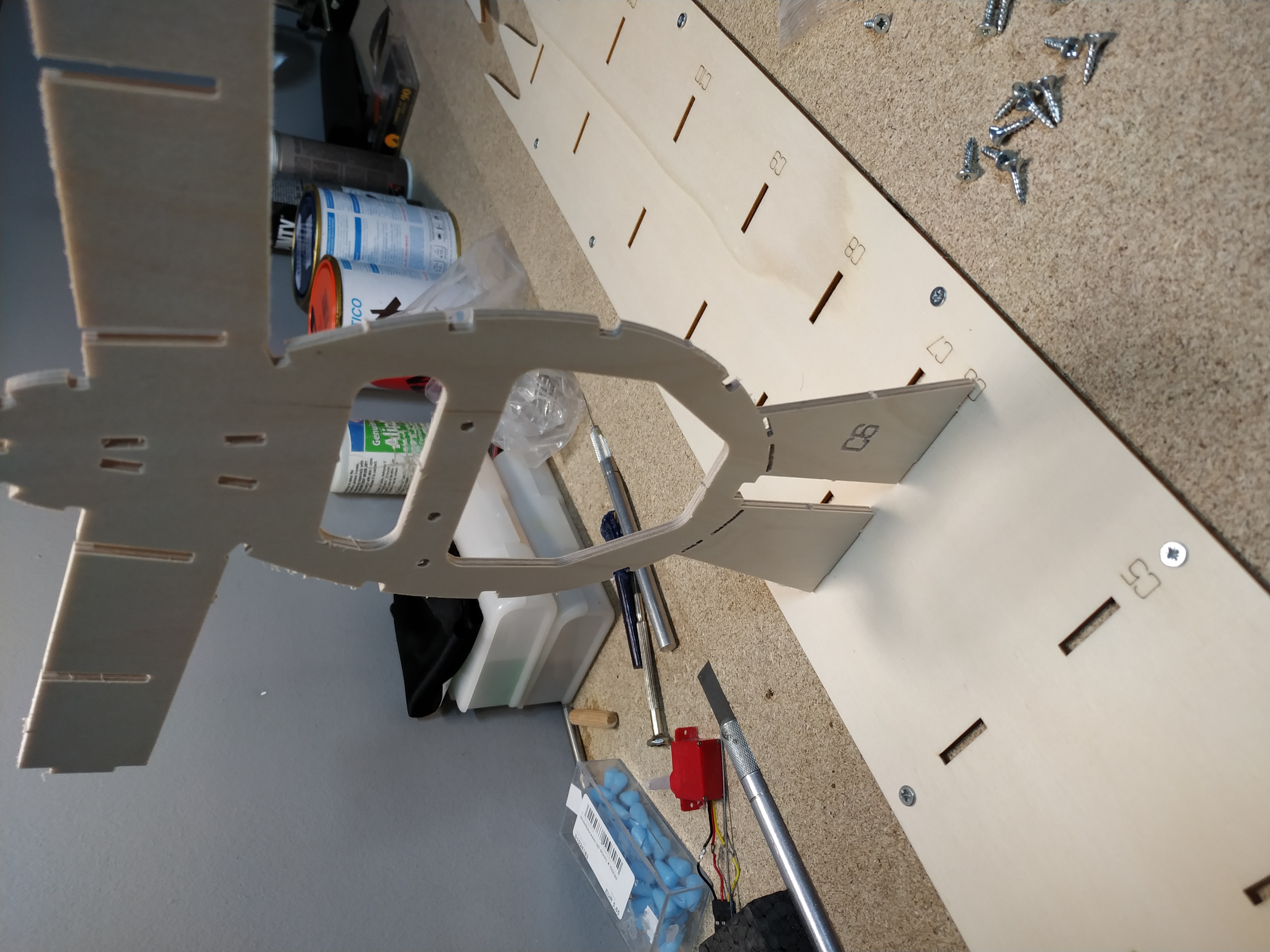

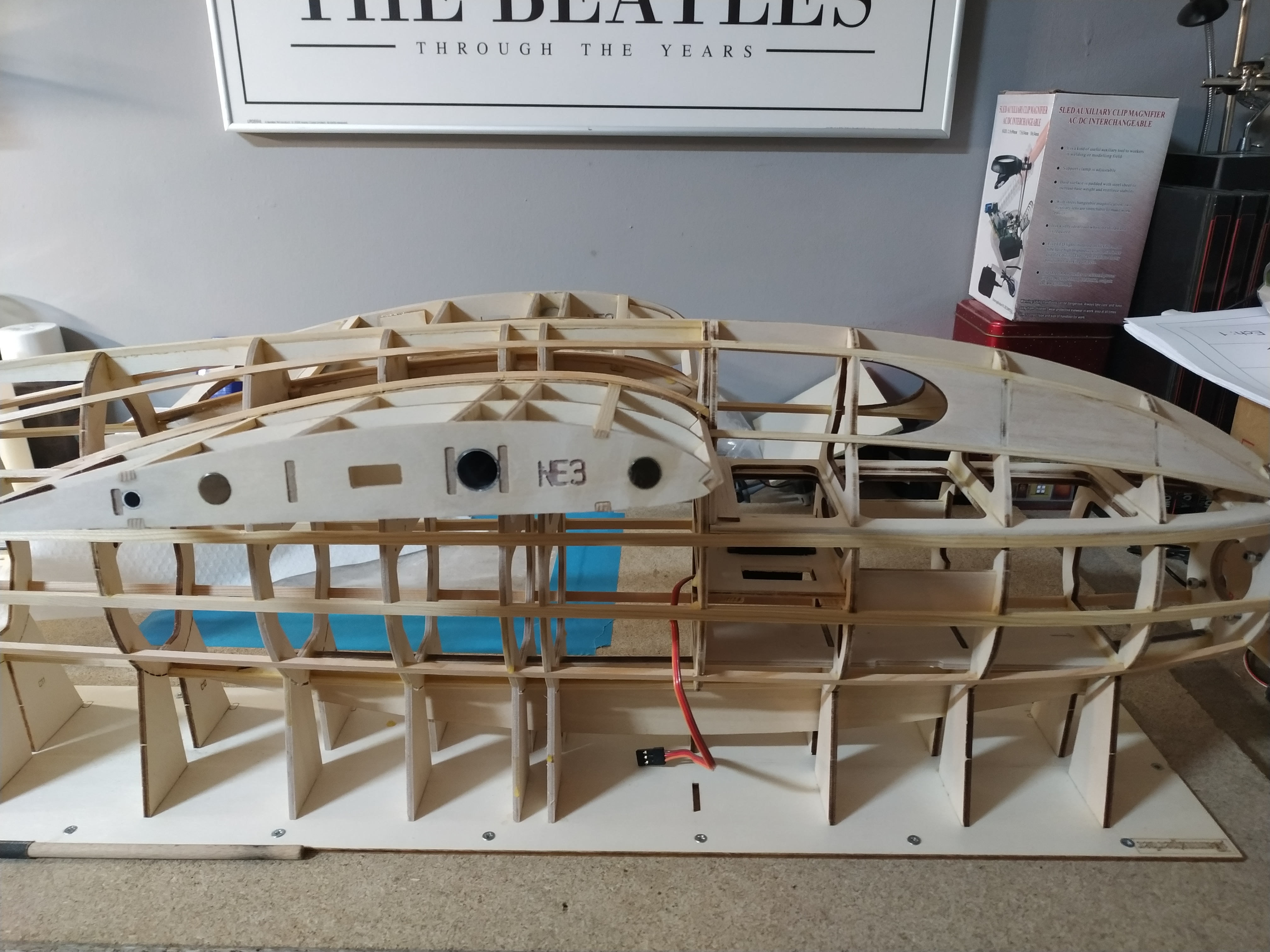

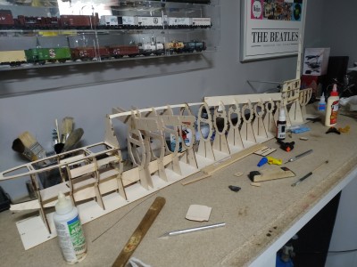

Por mi parte, otra tanda de fotos, y confirmarte de nuevo que este es un kit excepcional, con unos ajustes igual de destacables, a ver si vuela tan bien como aparenta........salu2

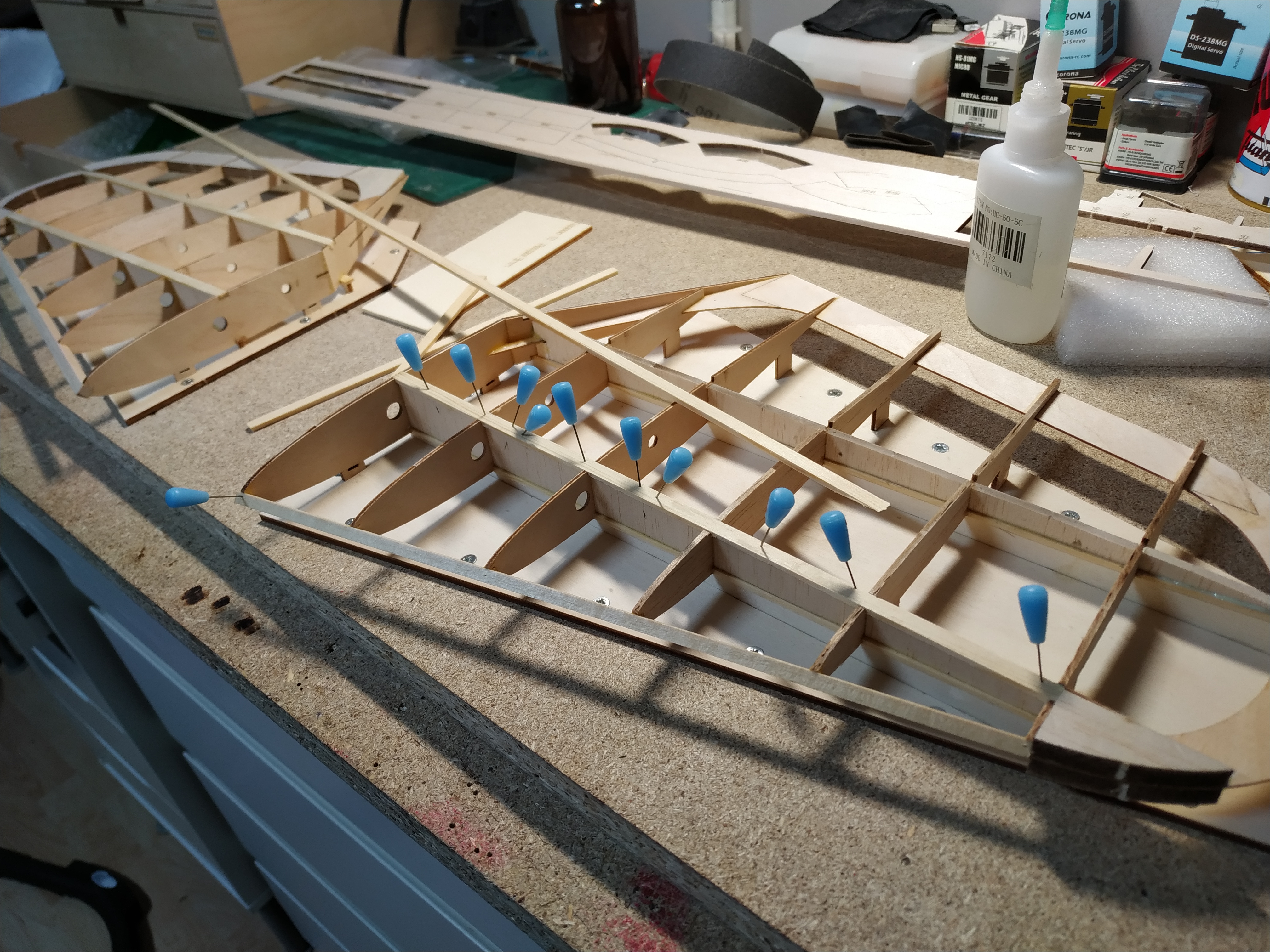

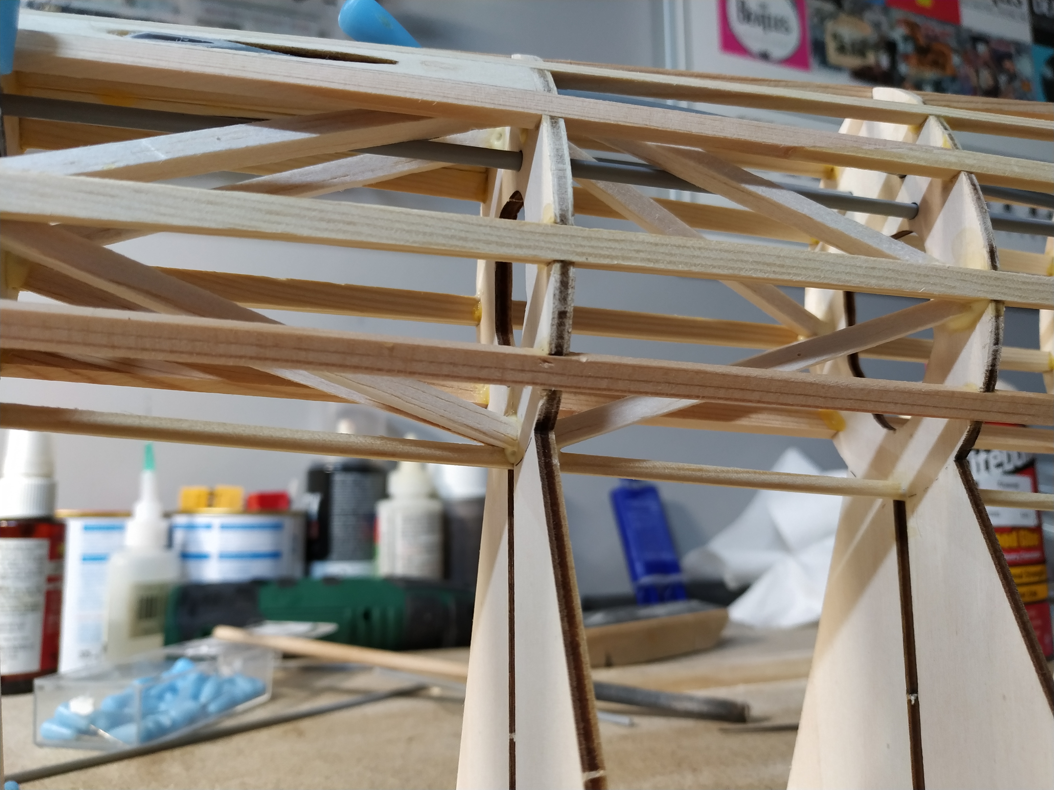

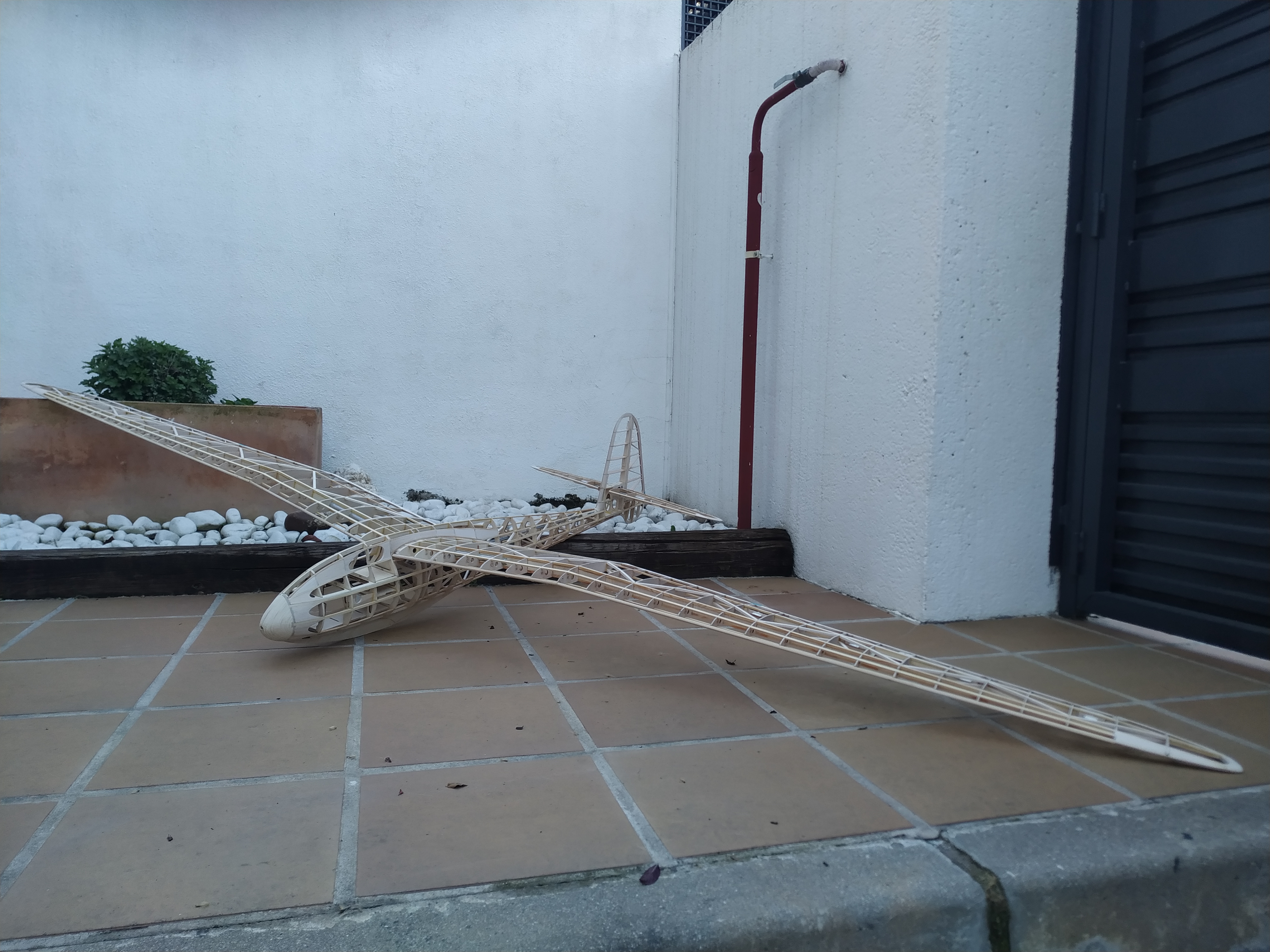

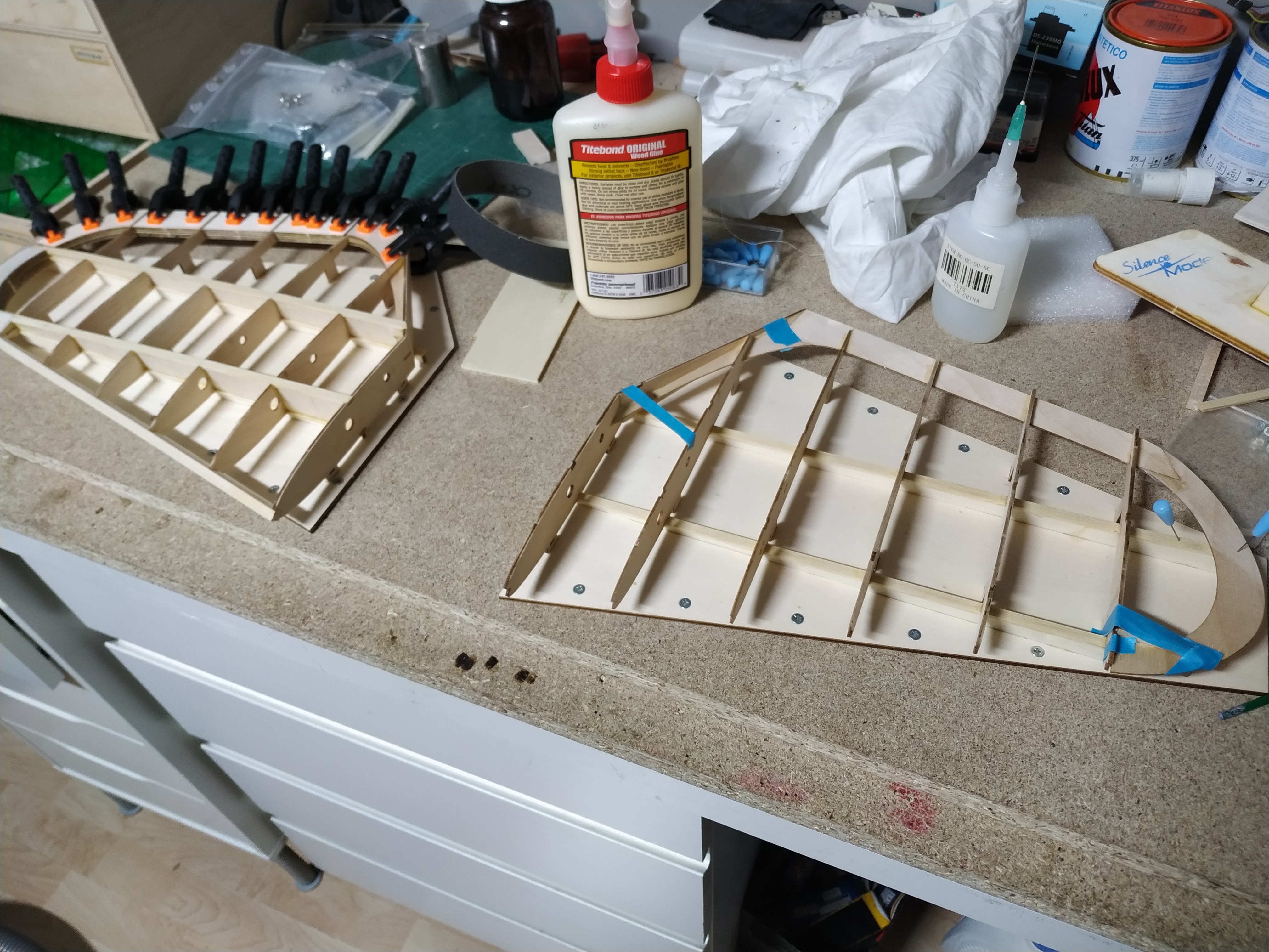

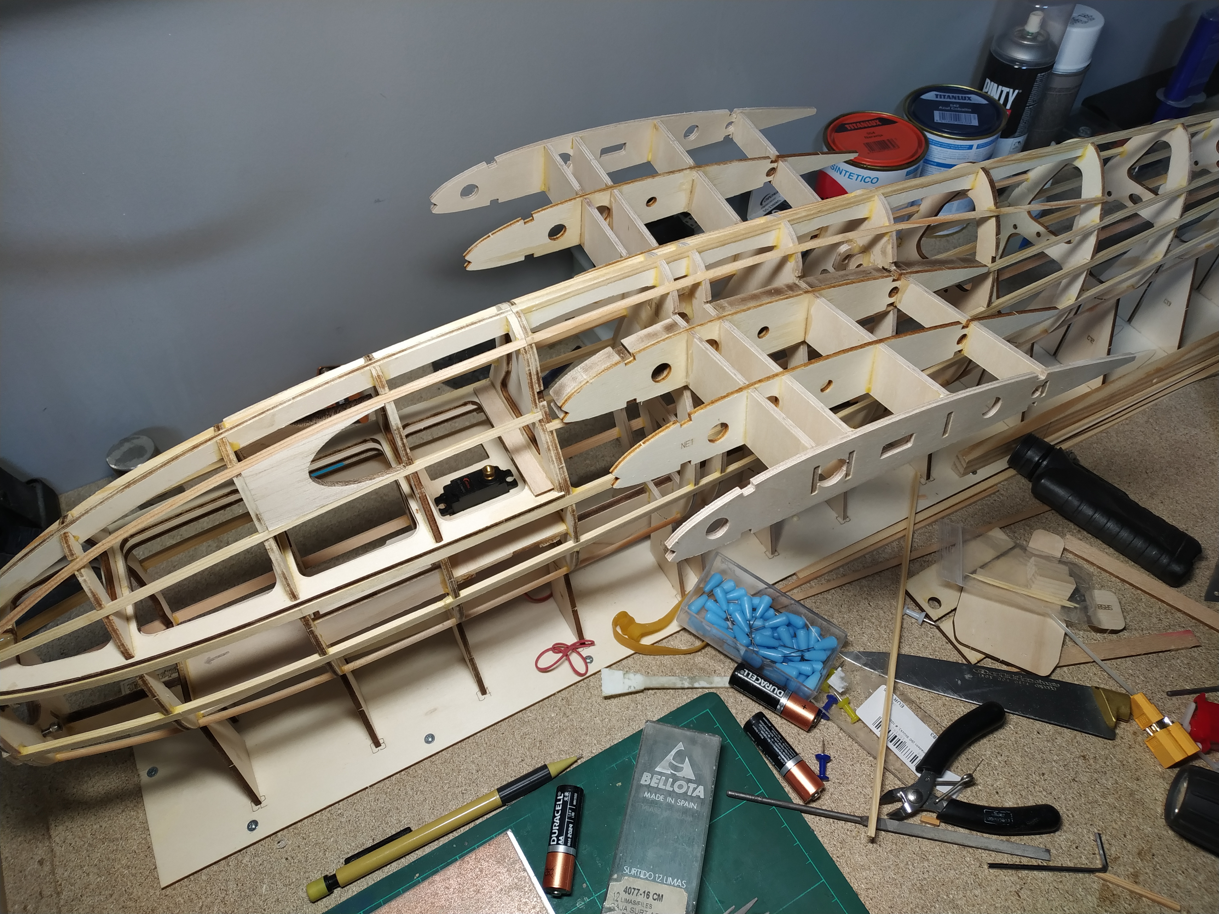

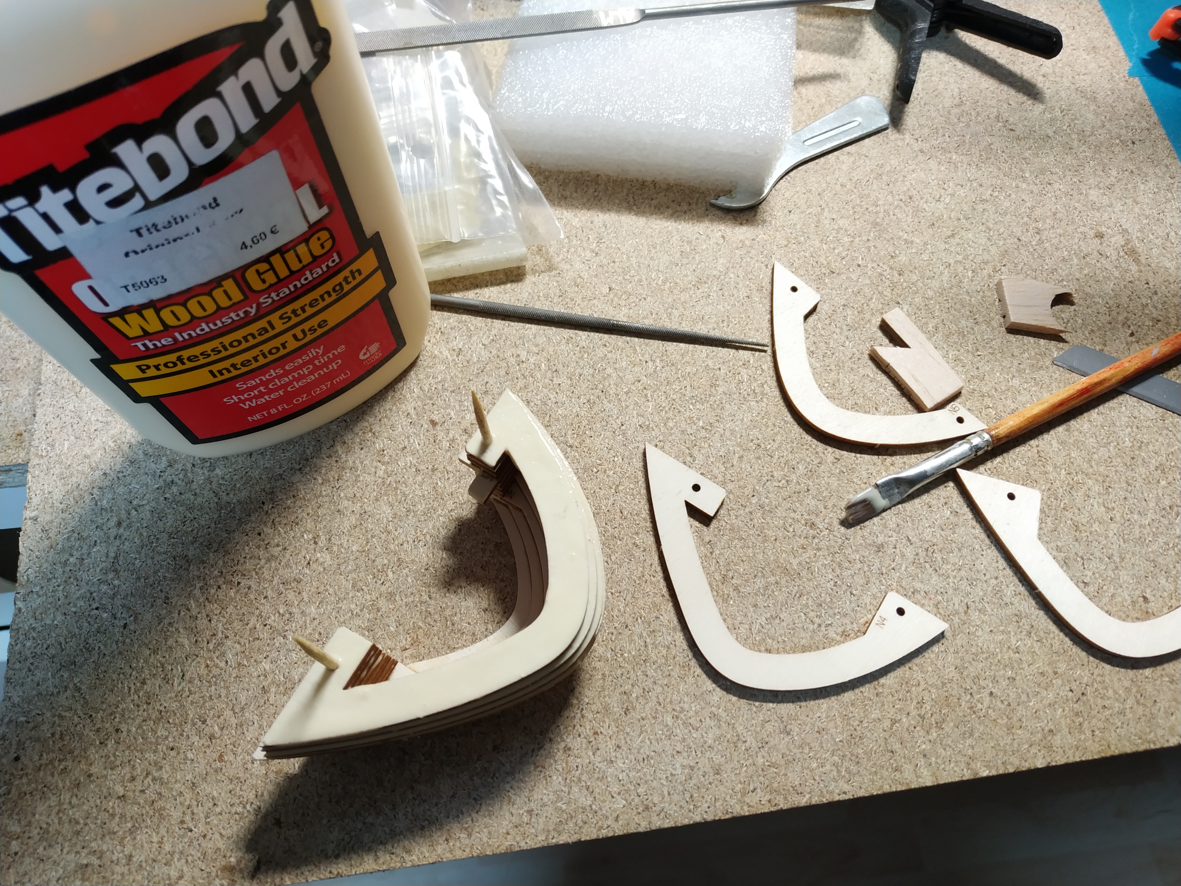

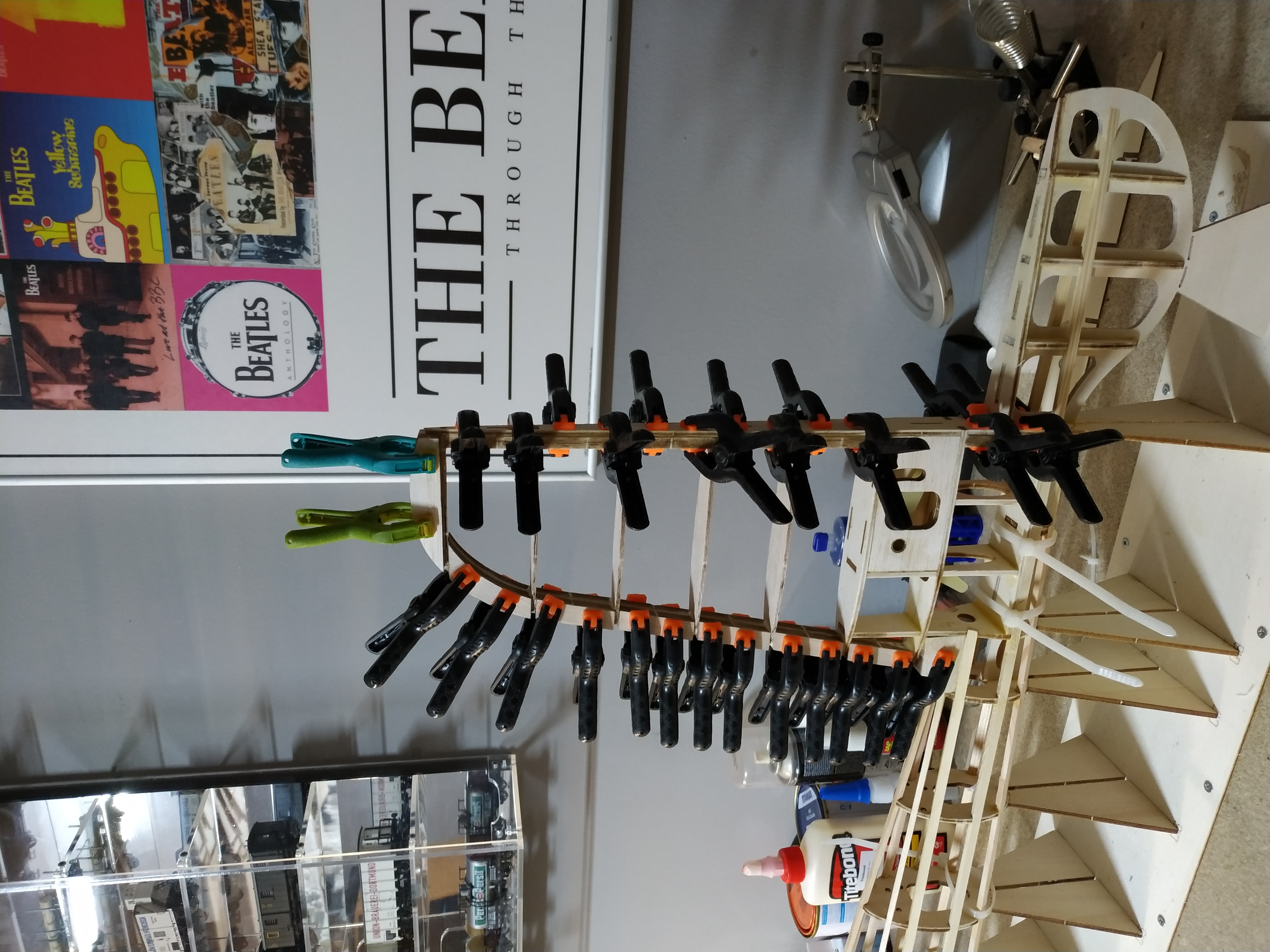

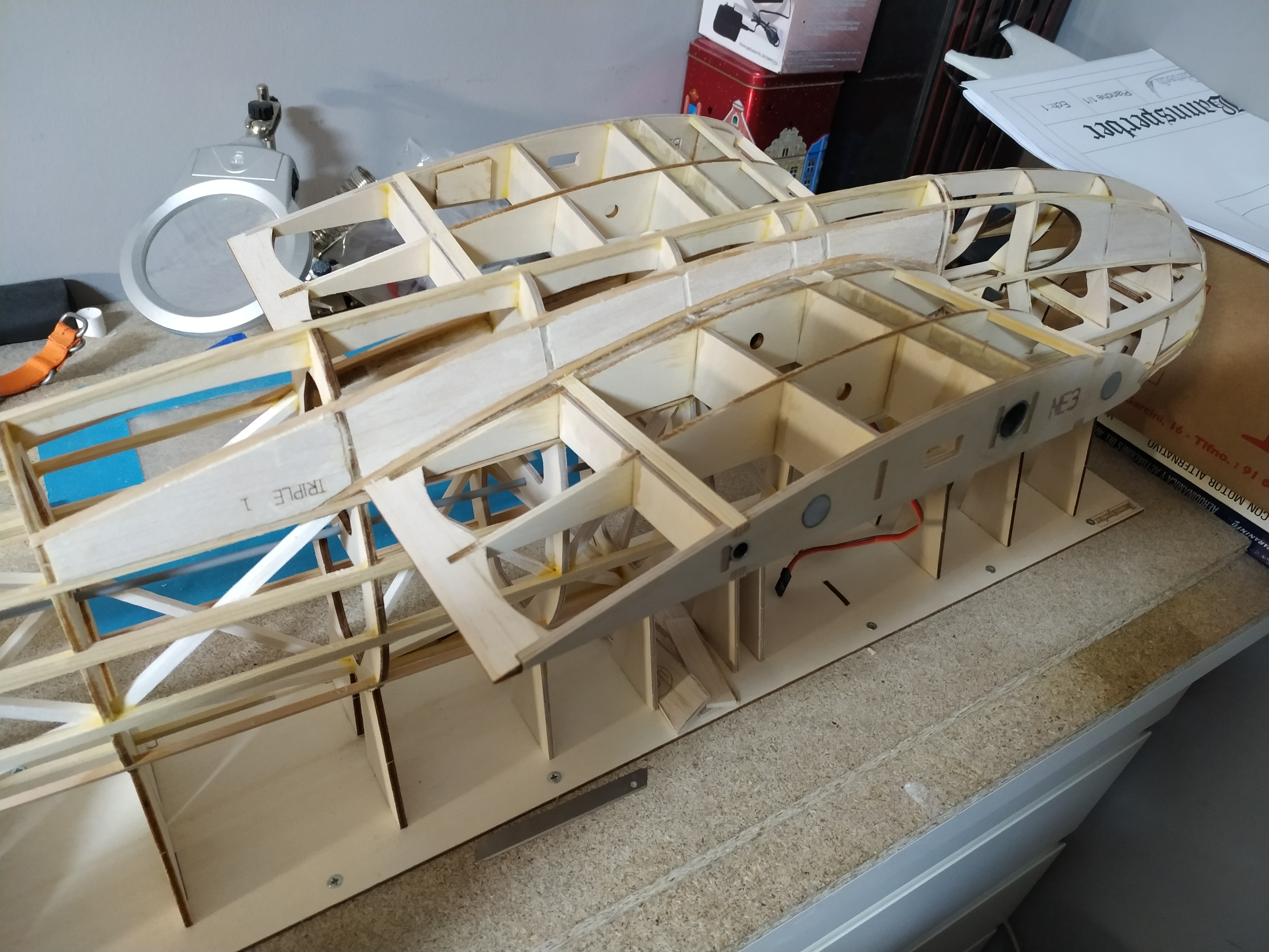

Bueno, pues otra tanda de fotos......salu2
#1404596

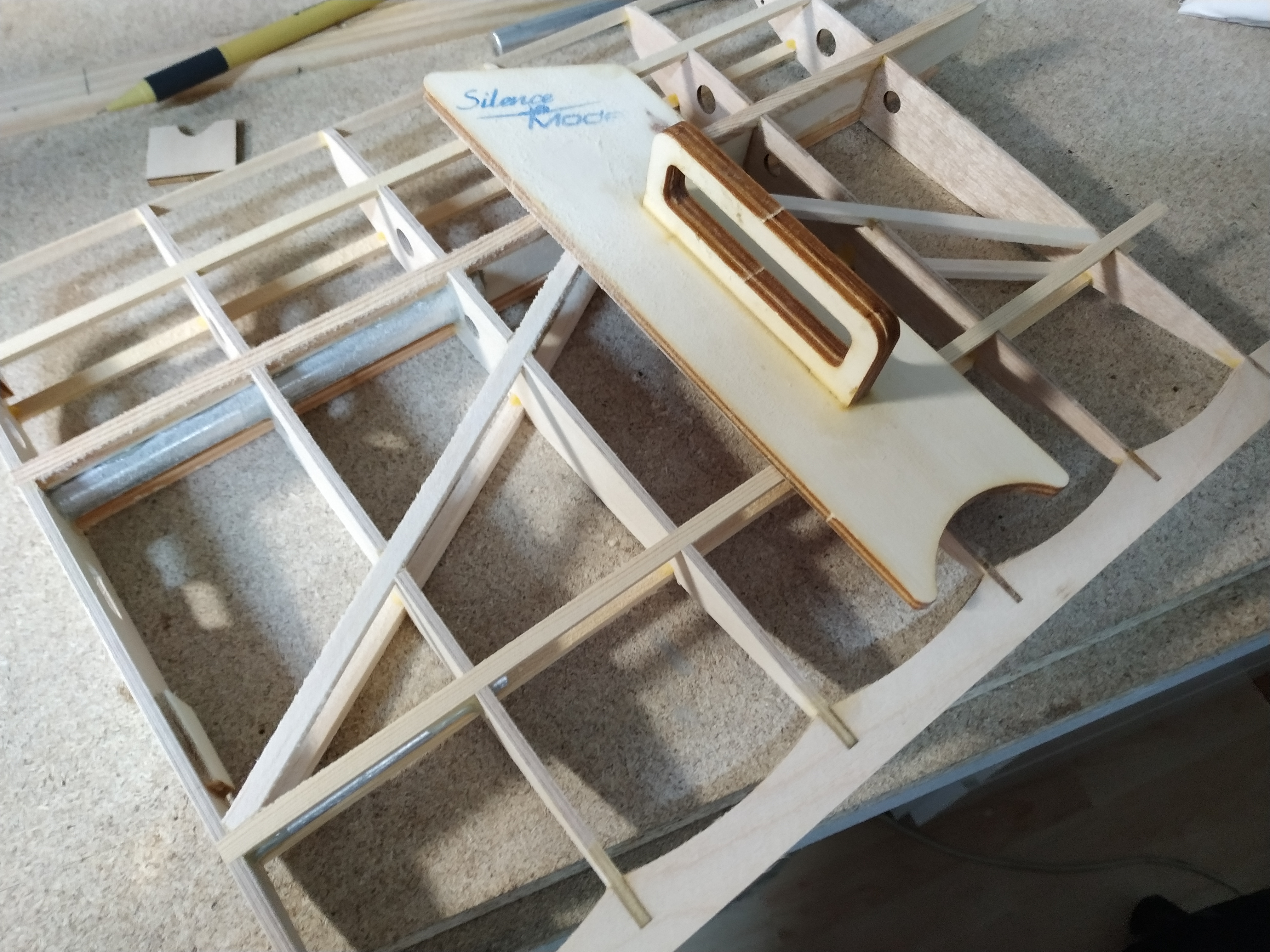

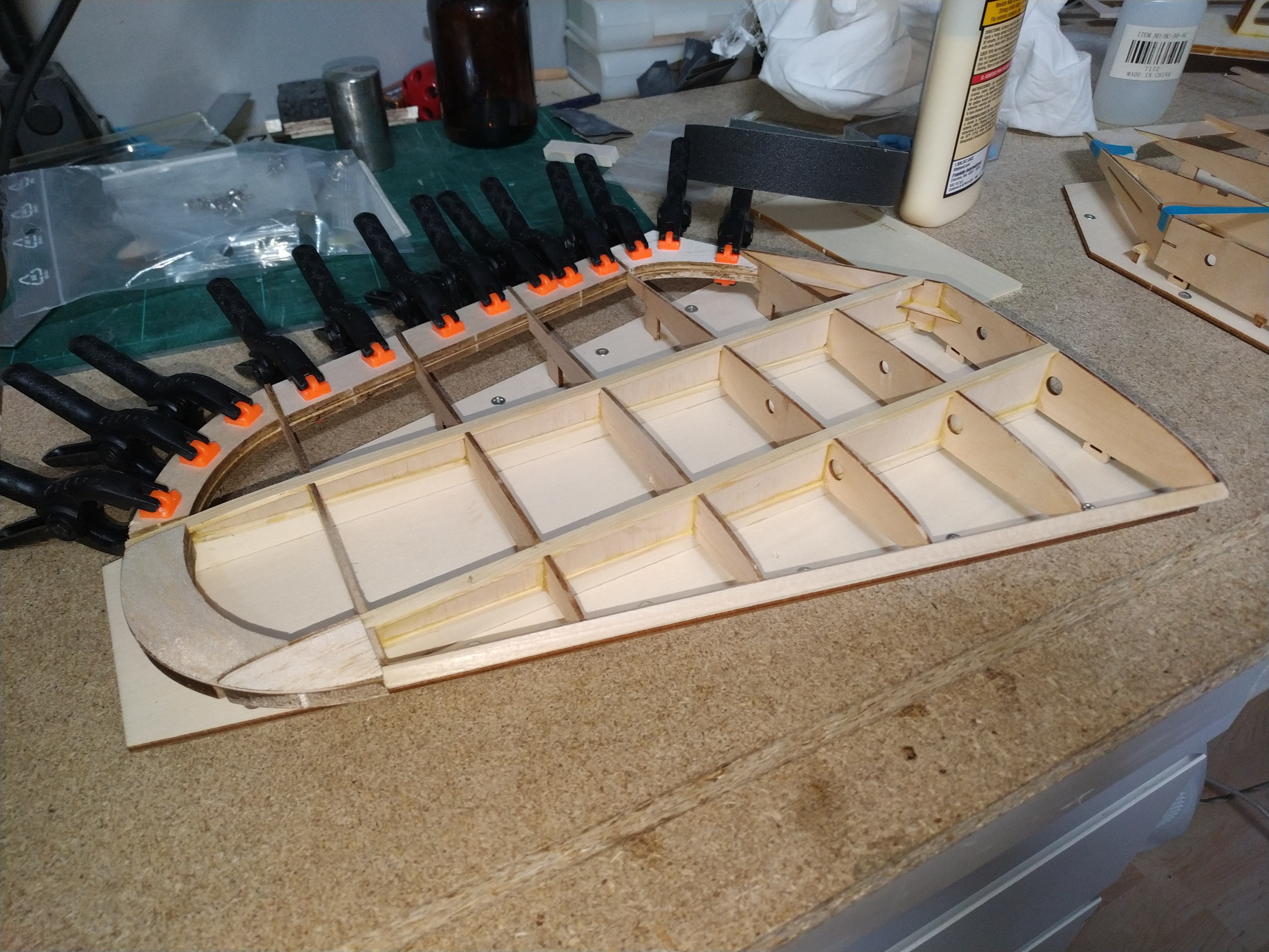

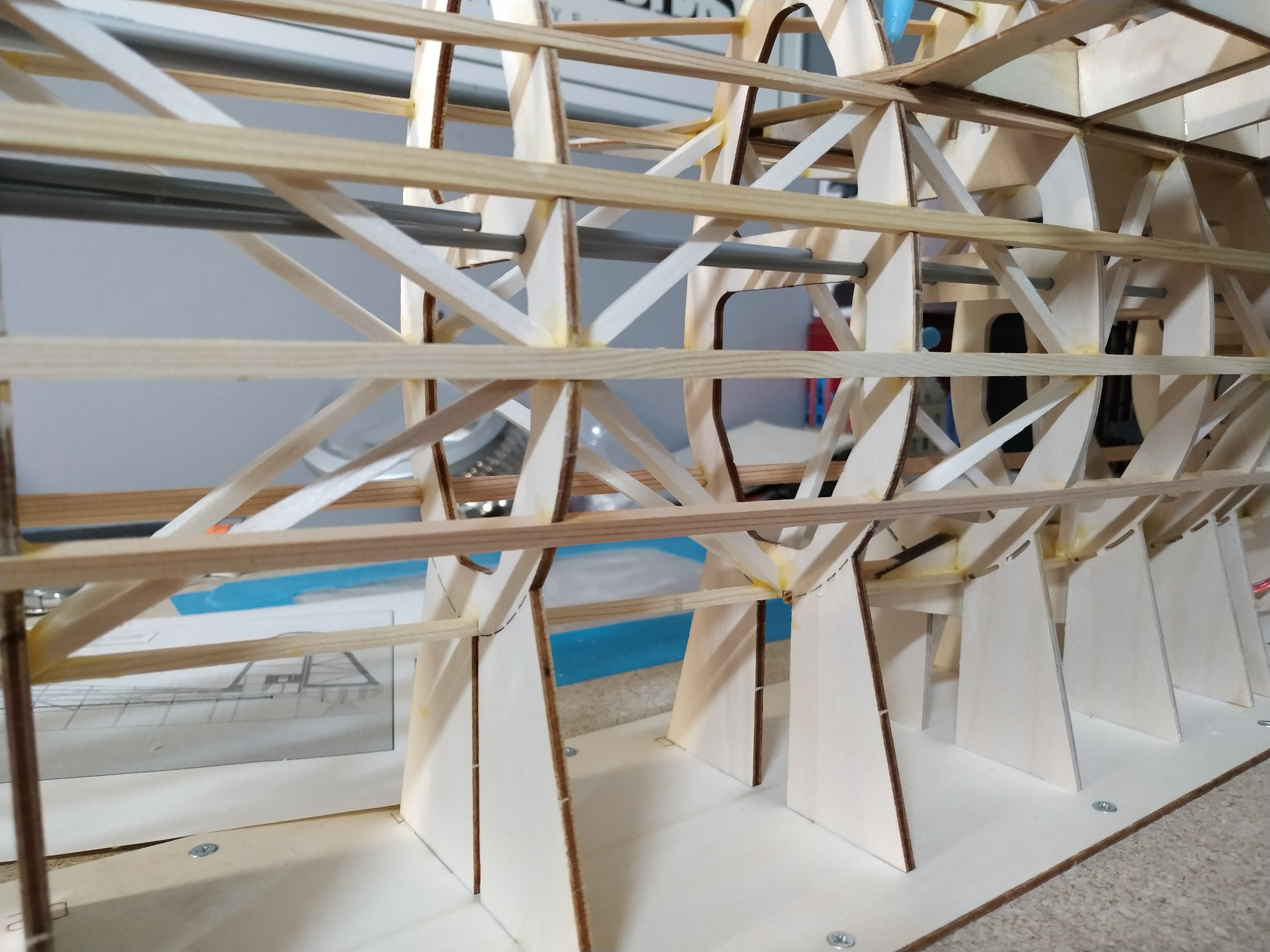

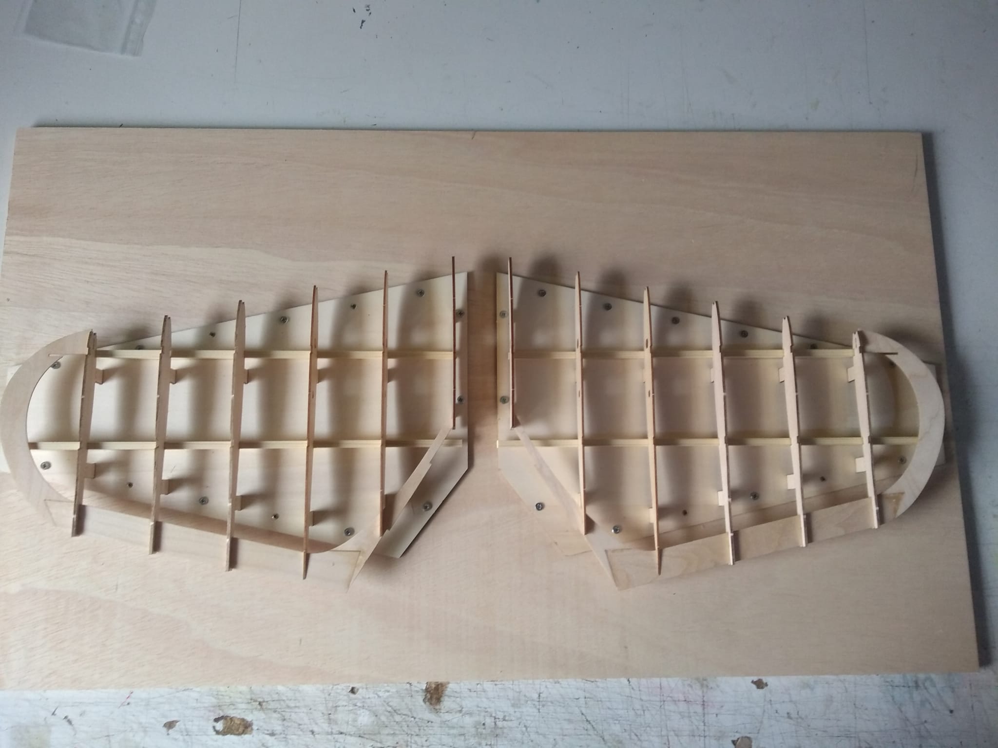

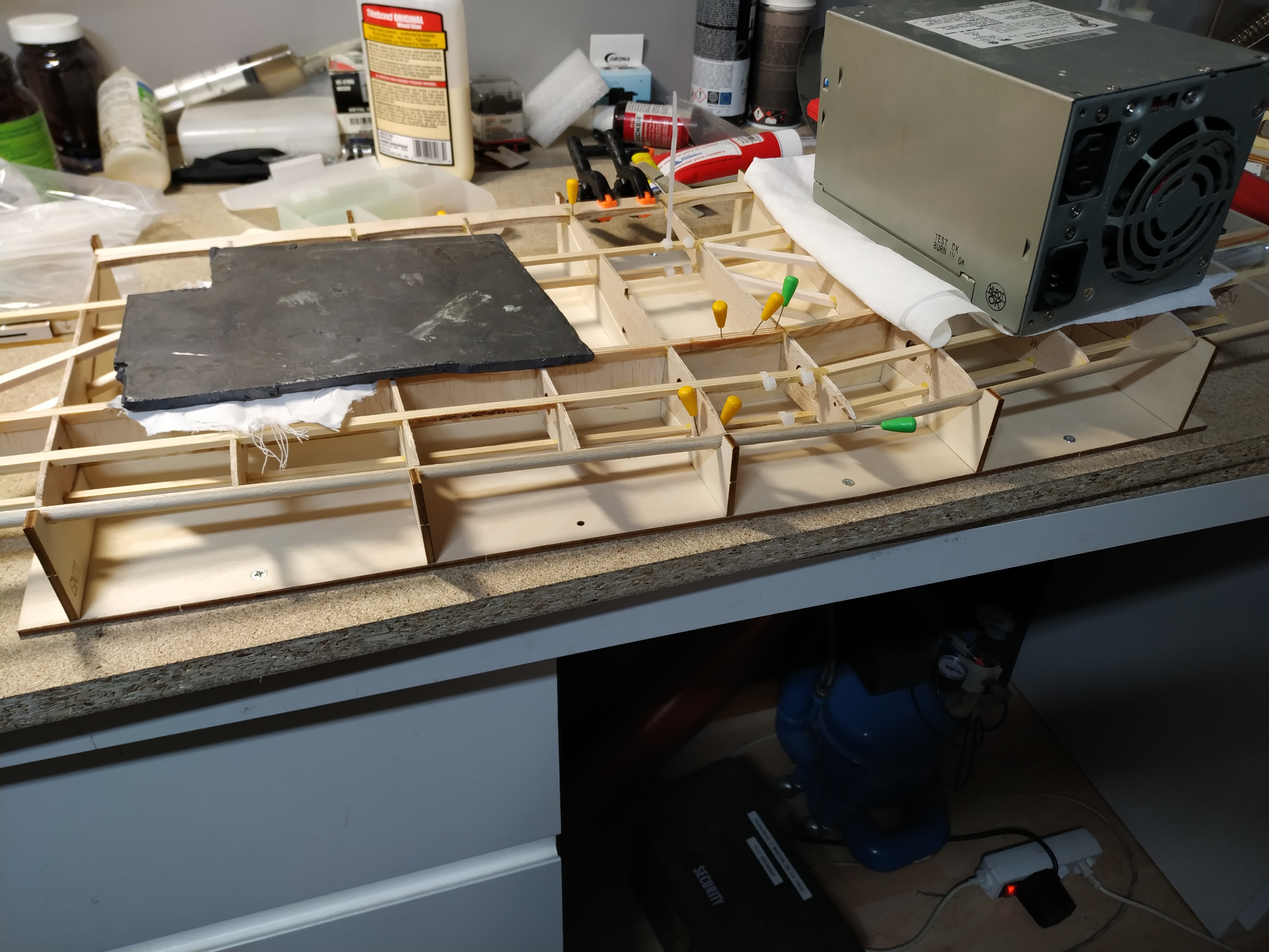

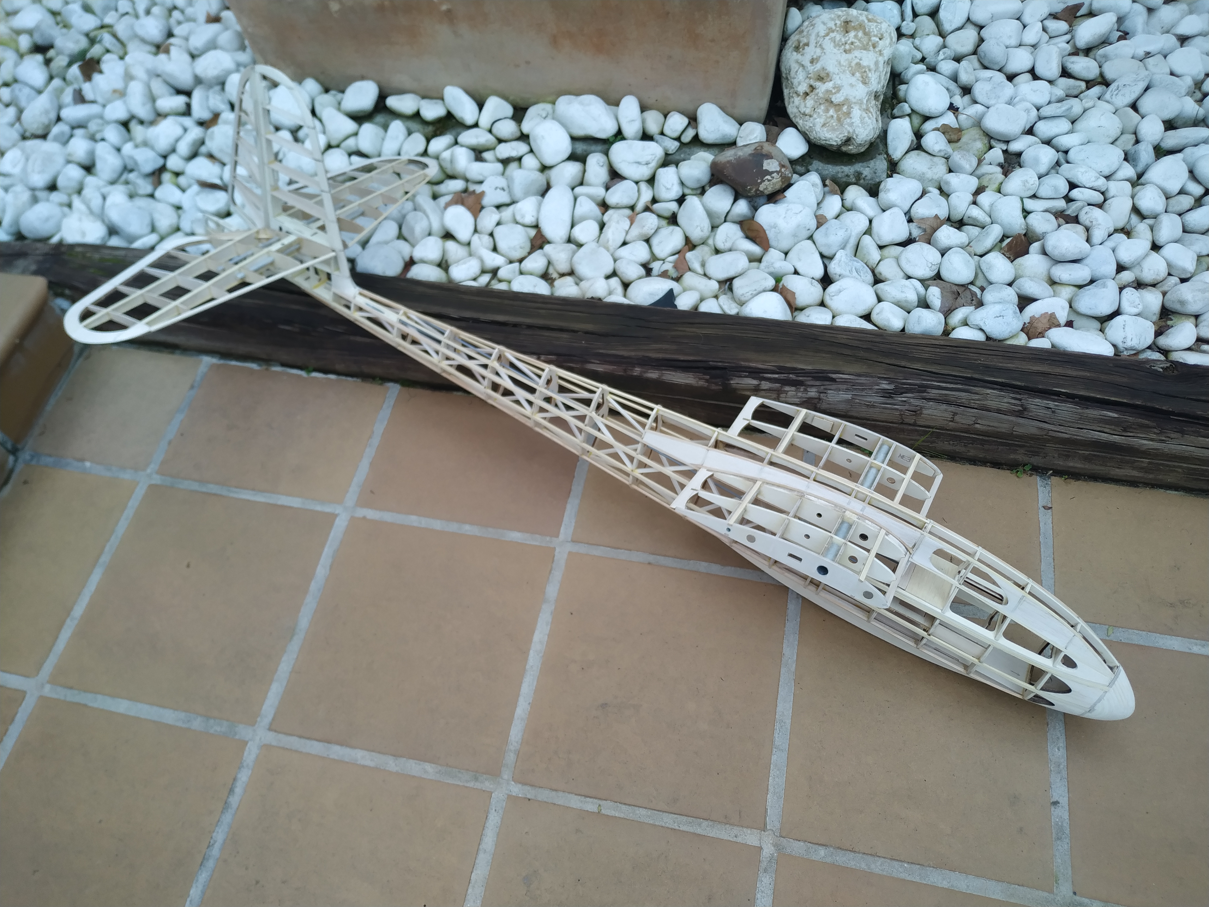

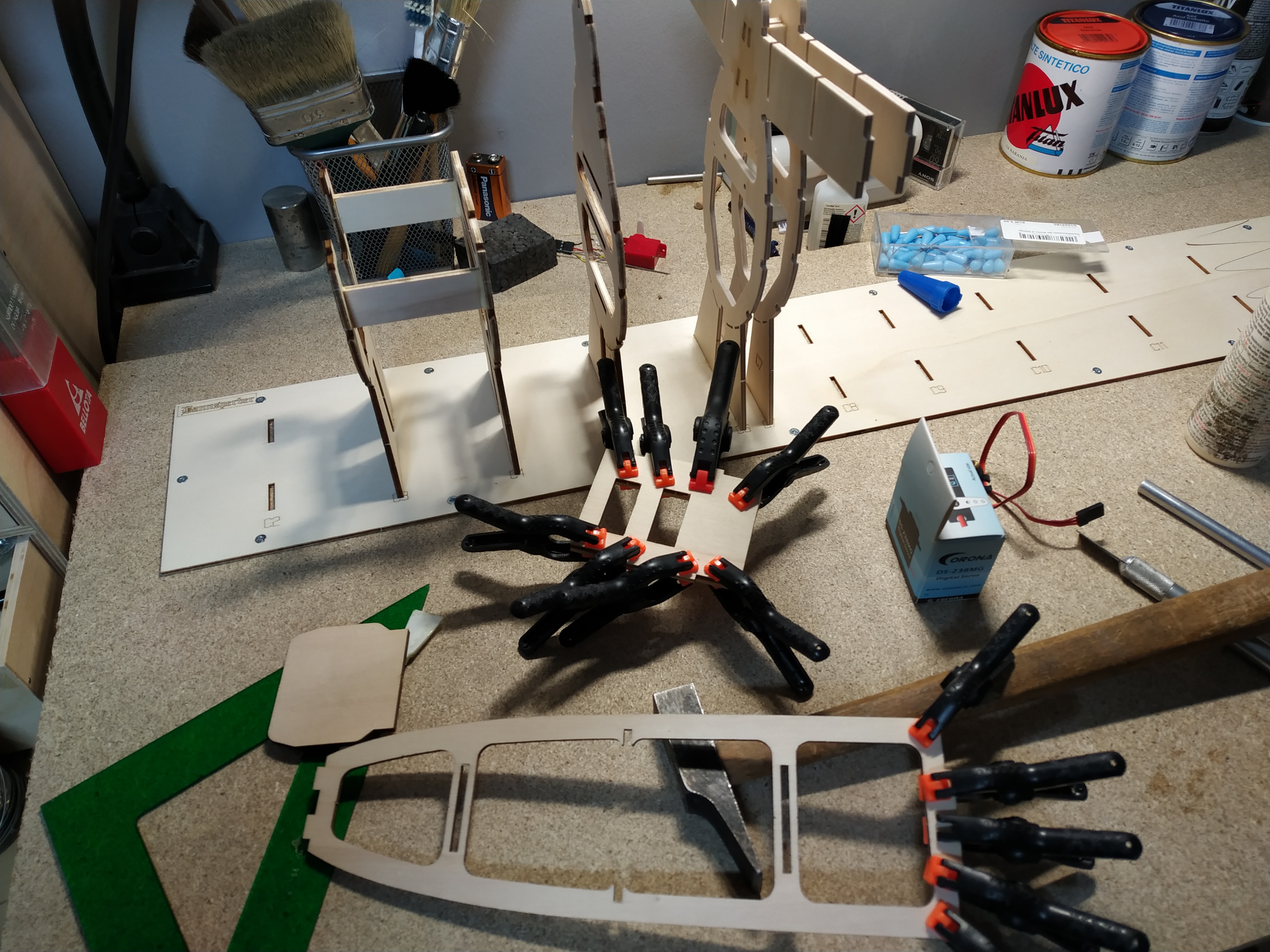

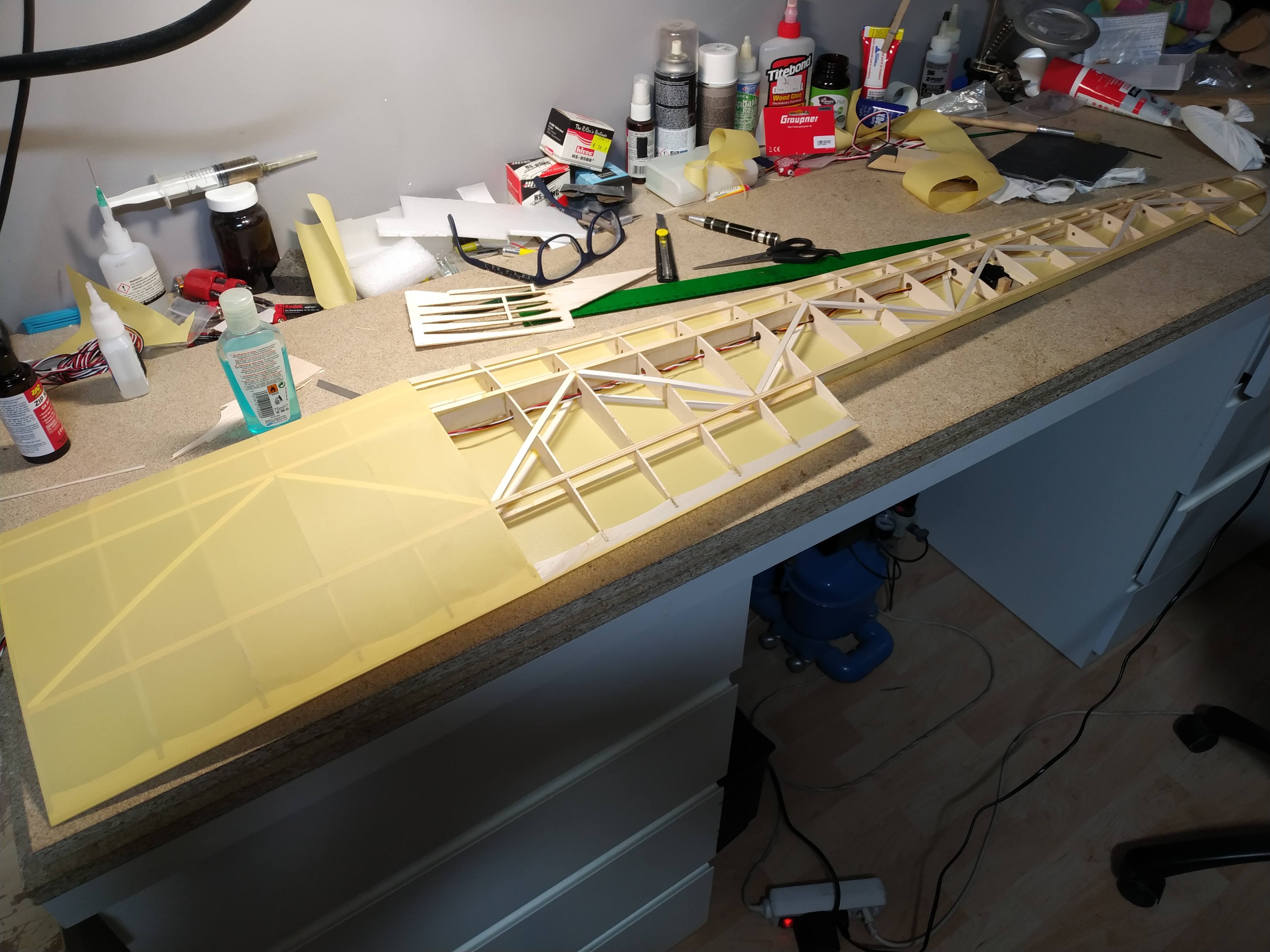

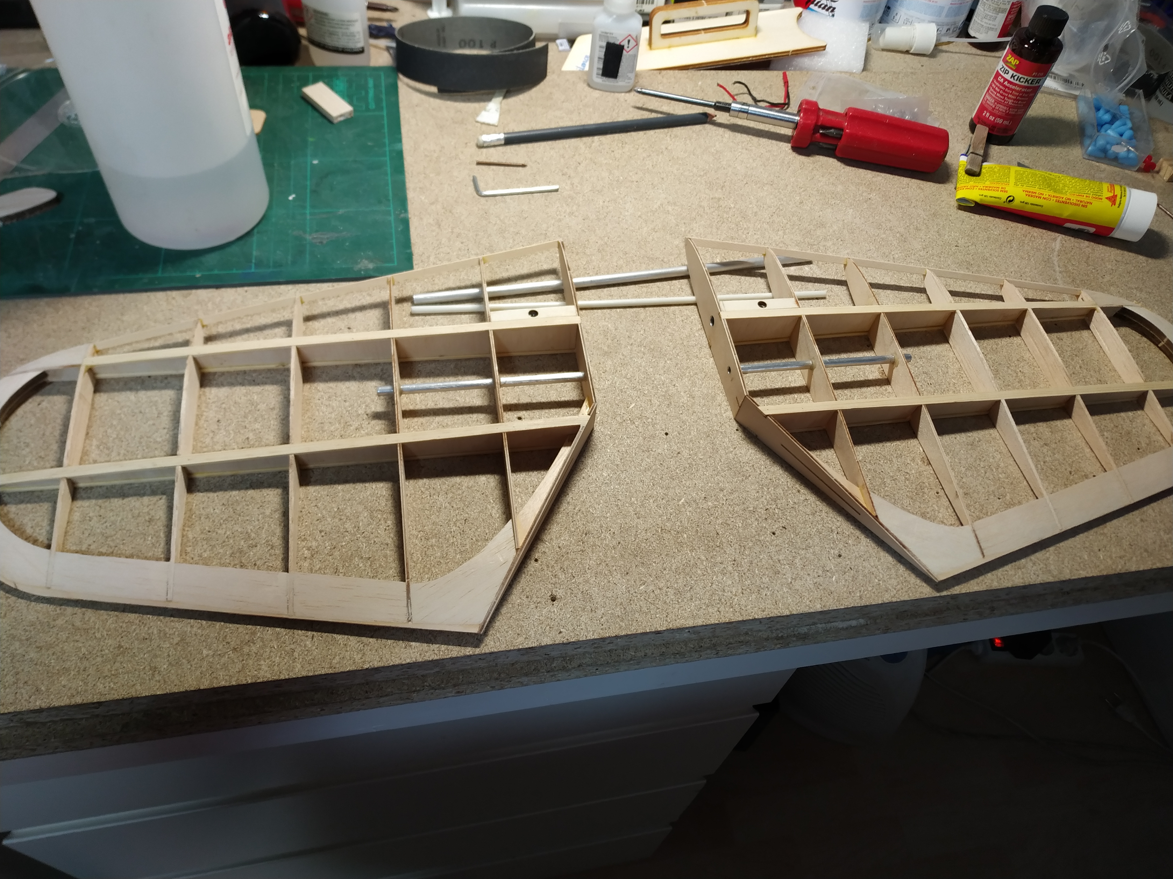

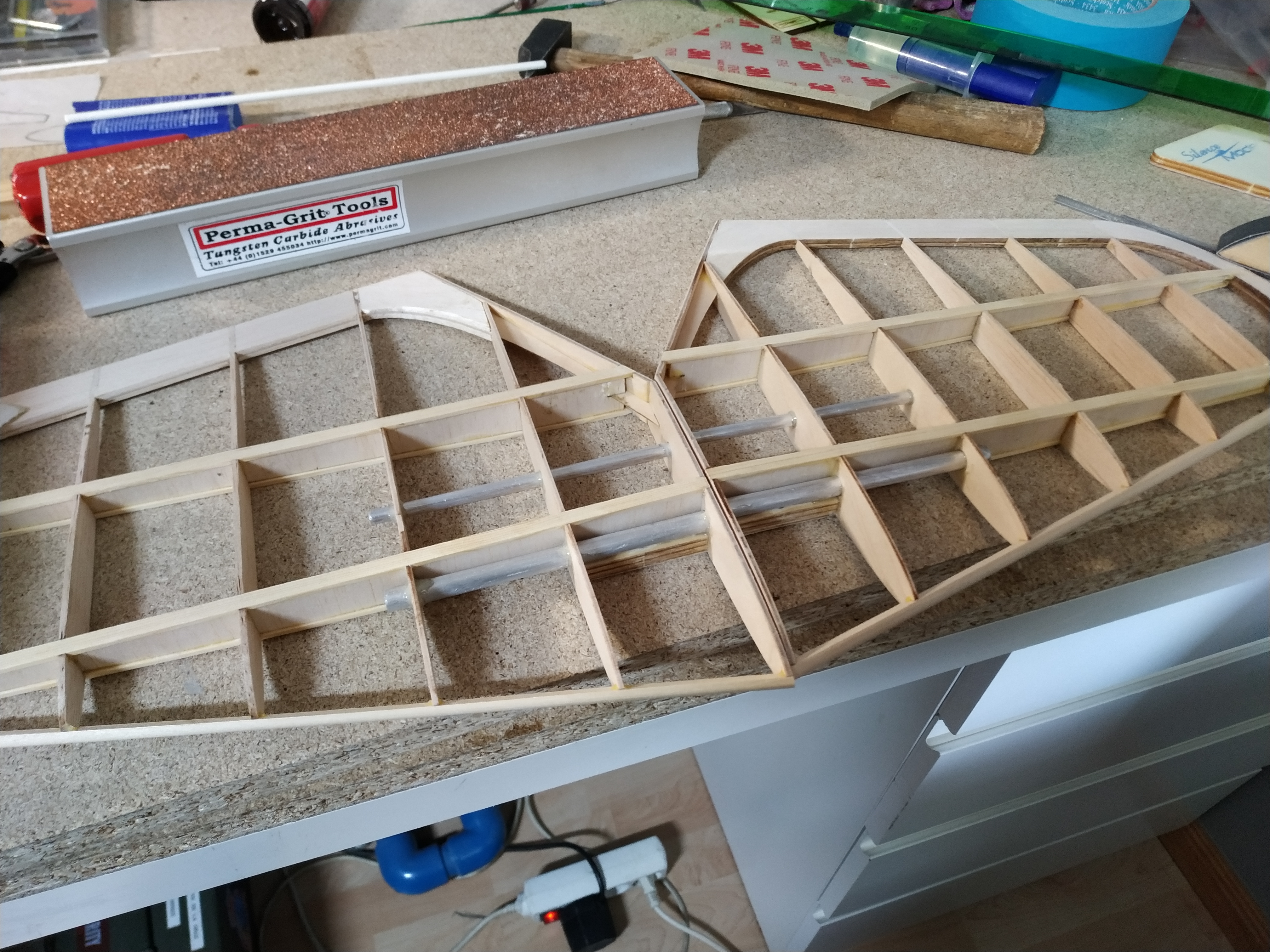

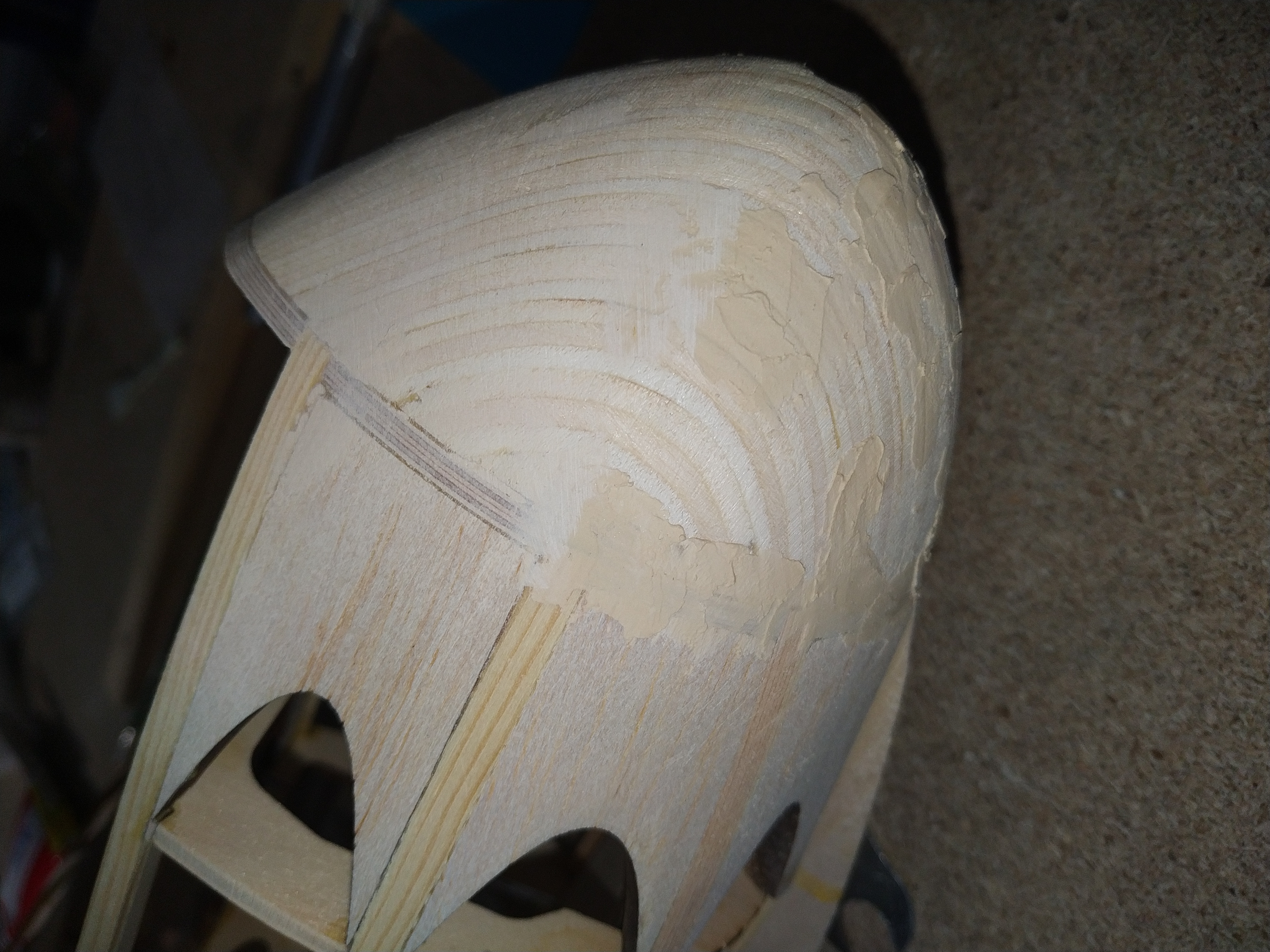

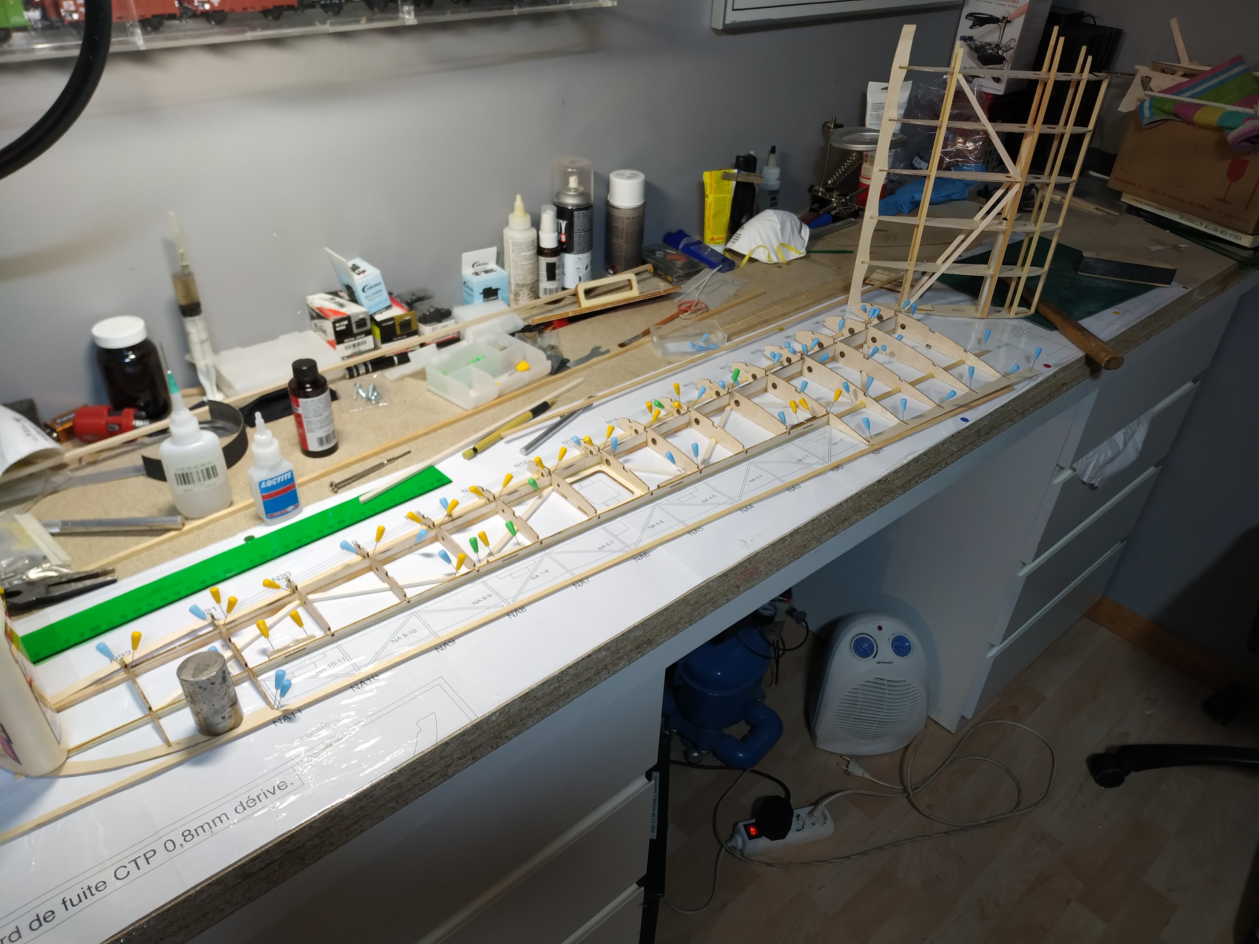

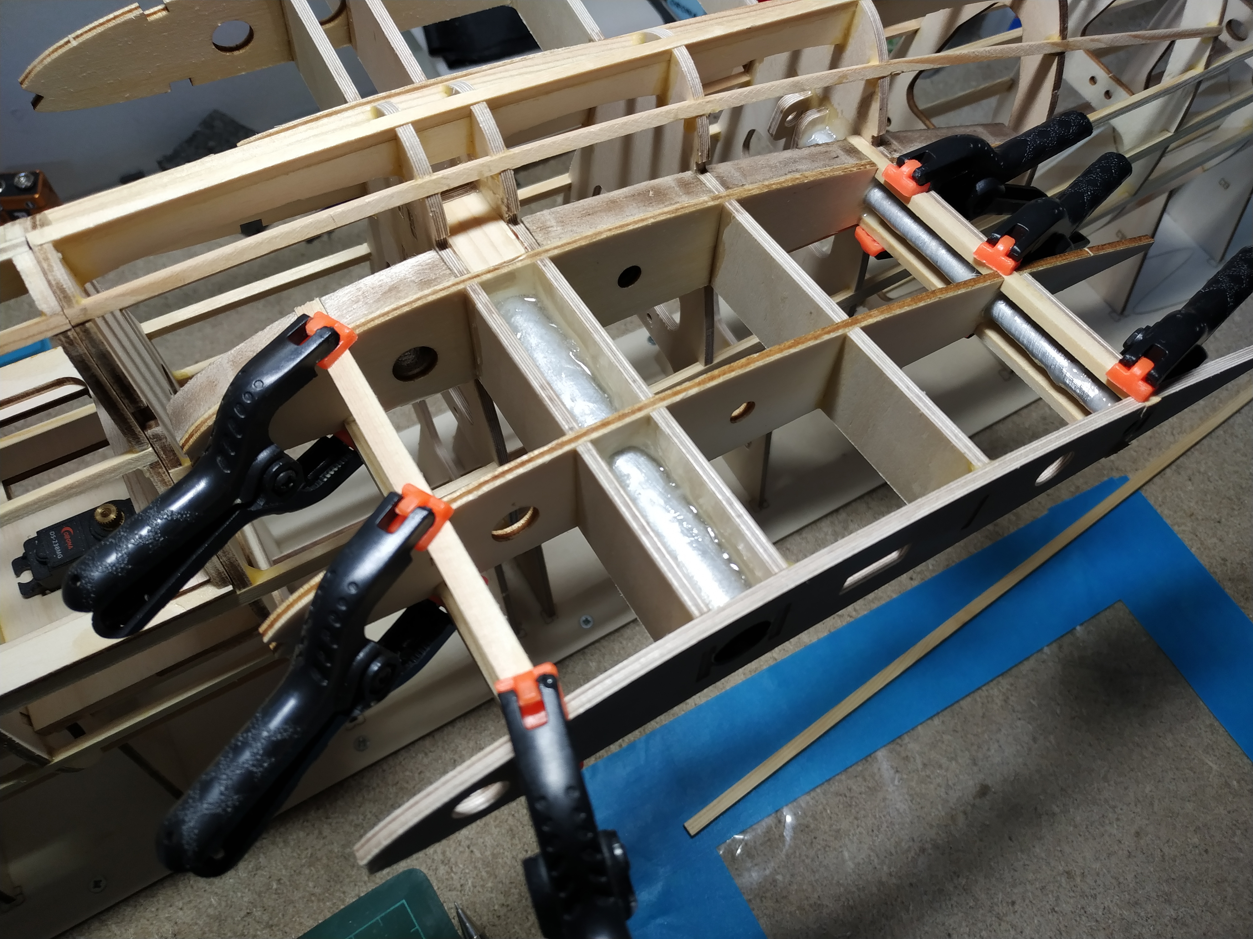

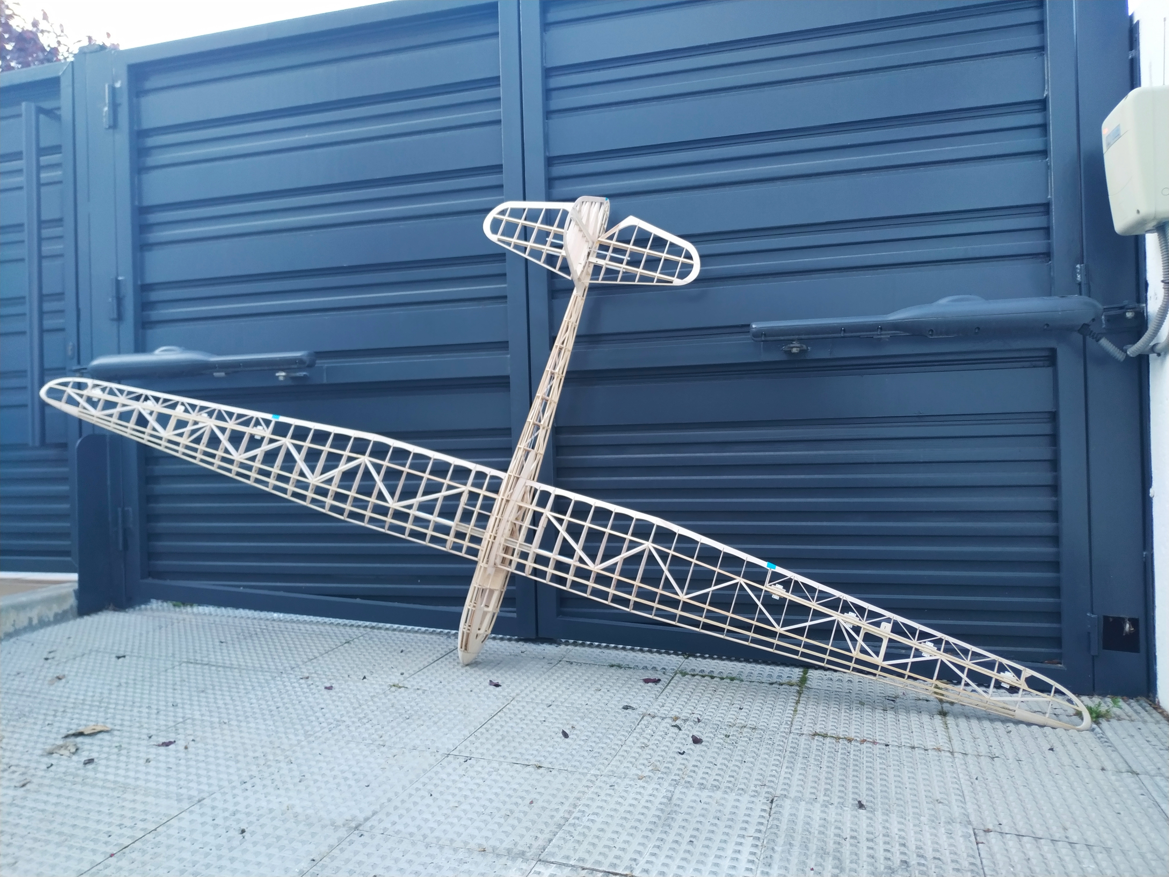

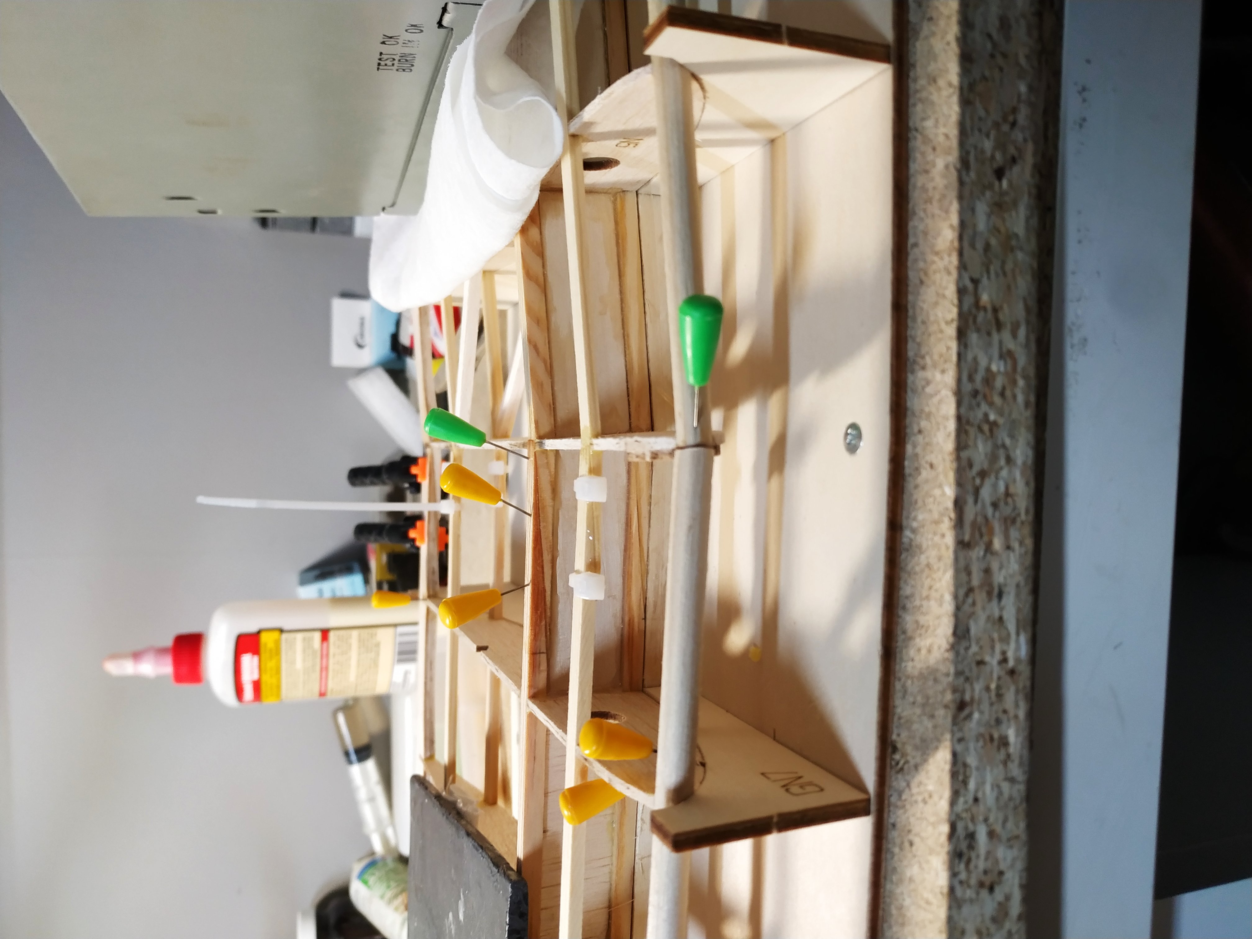

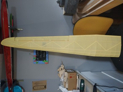

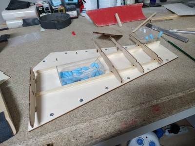

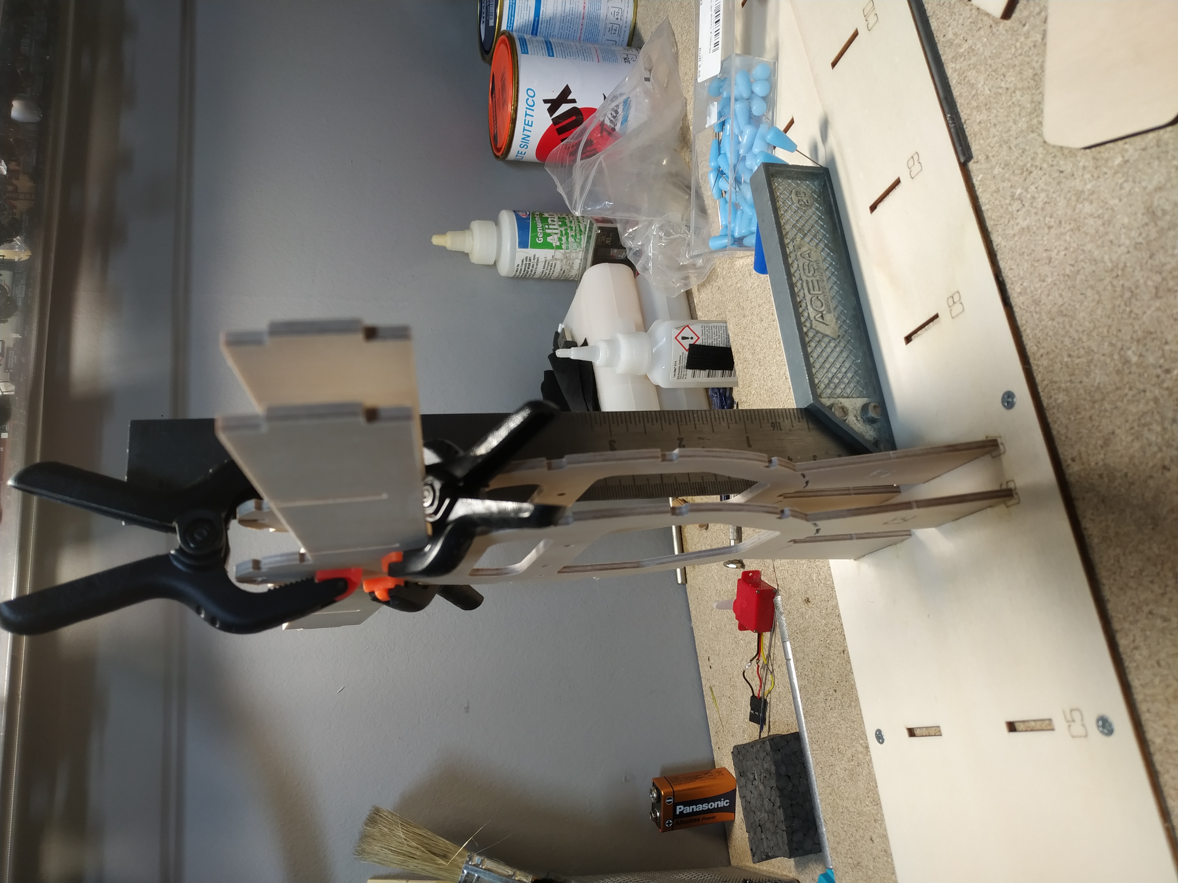

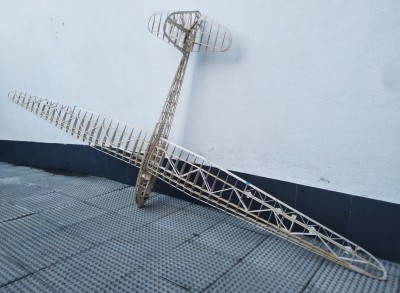

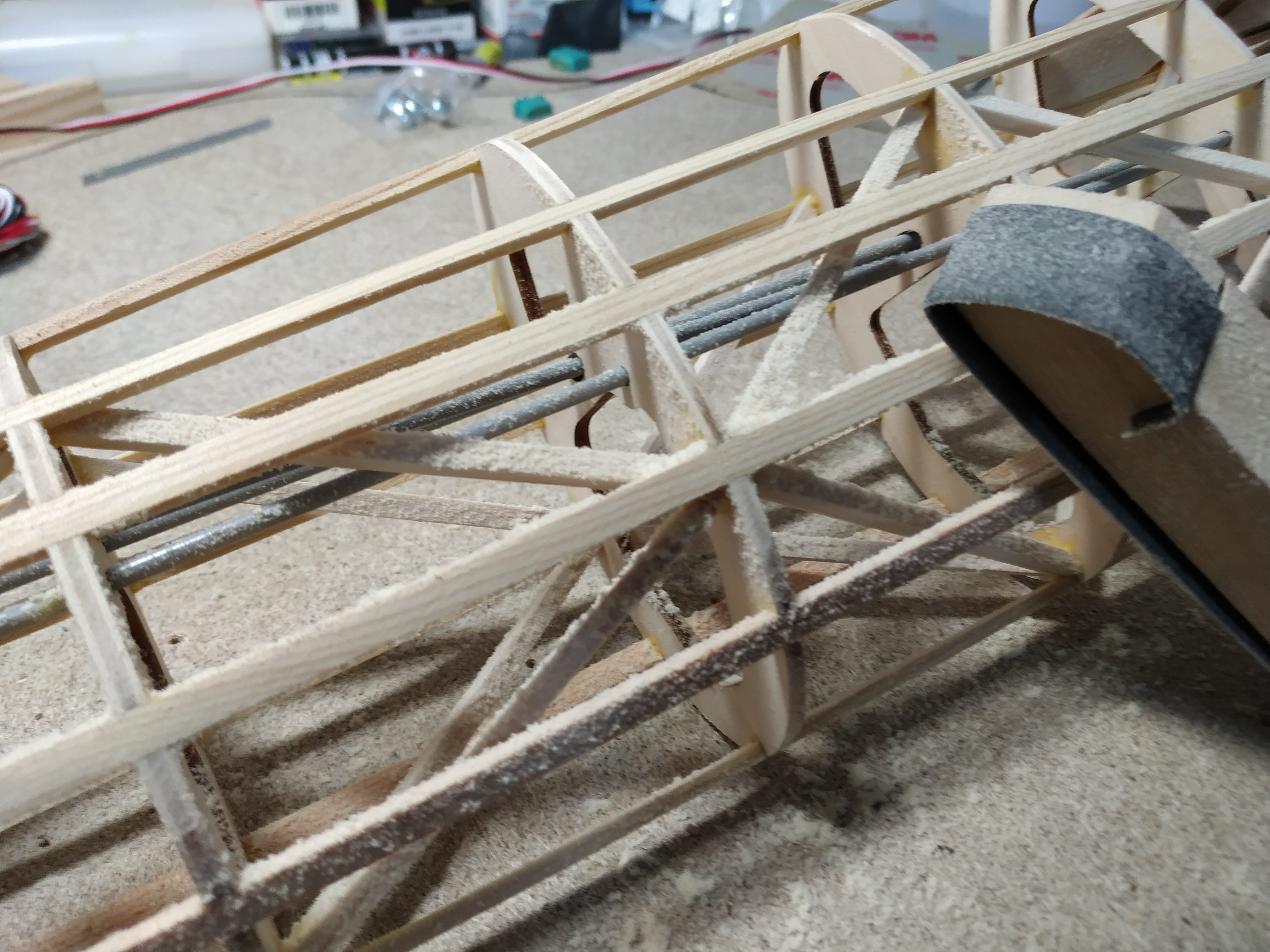

Algunas fotillos mas.........el acople del diedro de ambas alas requirió de algo de ajuste y trabajo, gracias al JIG o util de ajuste y montaje que incluye el kit, sin el, hubiere sido complicadísimo el acoplamiento sin reviraduras, se podía llegar a acoplar todo, y al meterlo al potro de tortura, se podia comprobar que seguia requiriendo de mas ajustes.

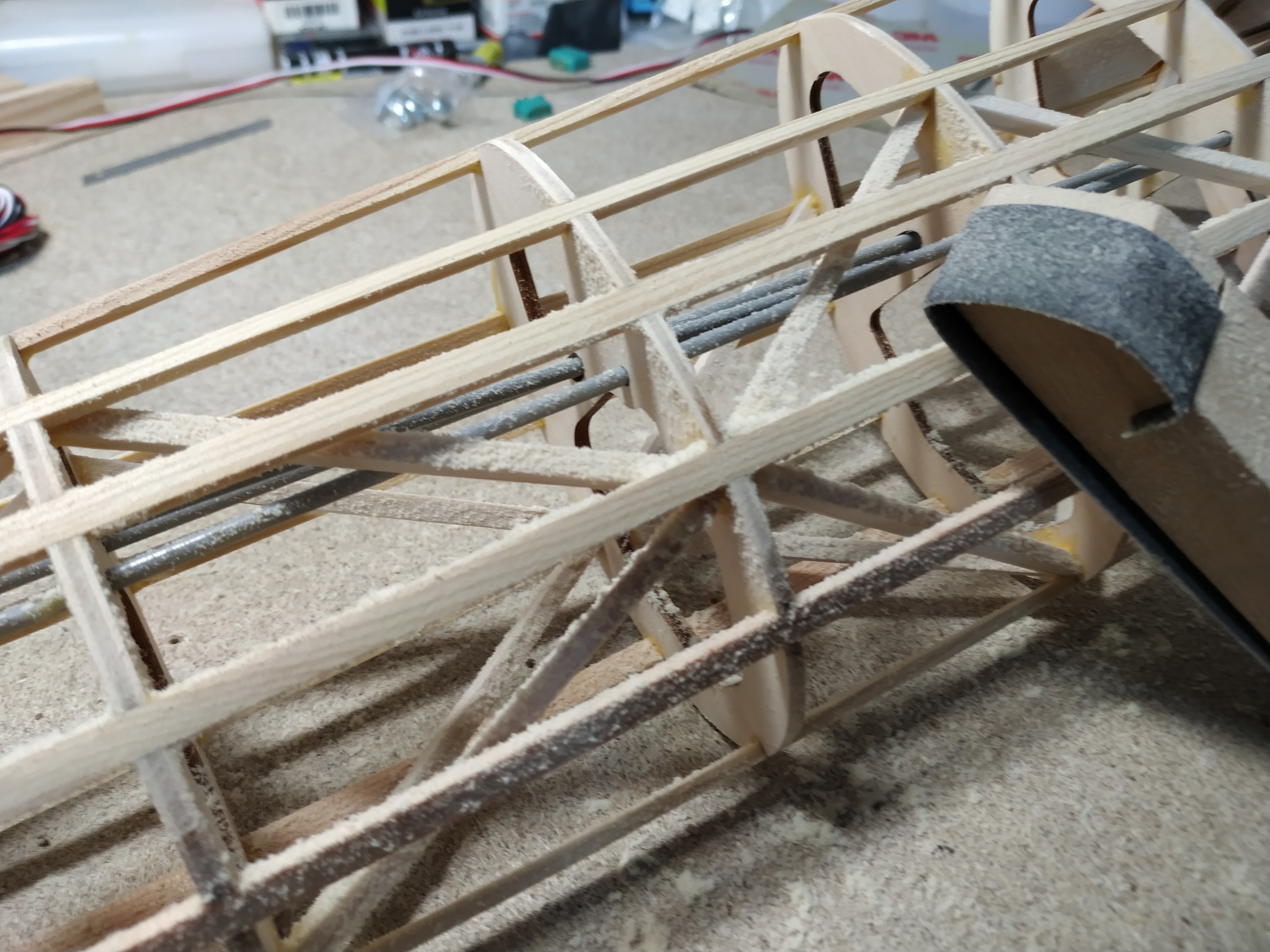

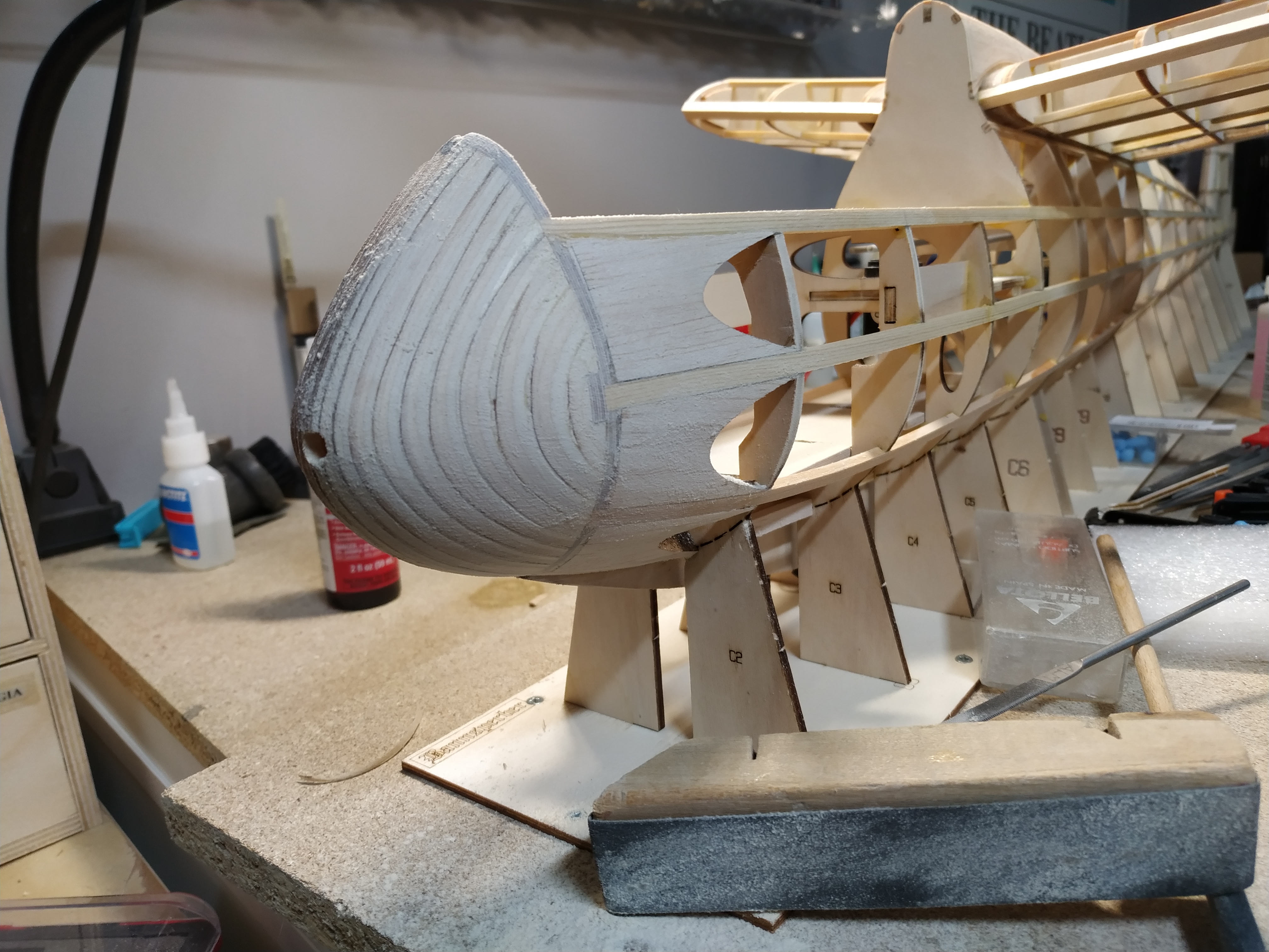

Tras acabar alas, biselar alerones y direccion, dí OTRA sesion de lijado al fuselaje antes de colocar electrónica, me gusta todo muy afinado y revisar una y otra vez :lol: , tambien he dedicado mucho tiempo a quitar todos los restos quemados del corte láser, no me gusta nada verlo, y mejor colocar todo antes de entelar, o daria bastante mas trabajo una vez cubierto, espero os guste......salu2

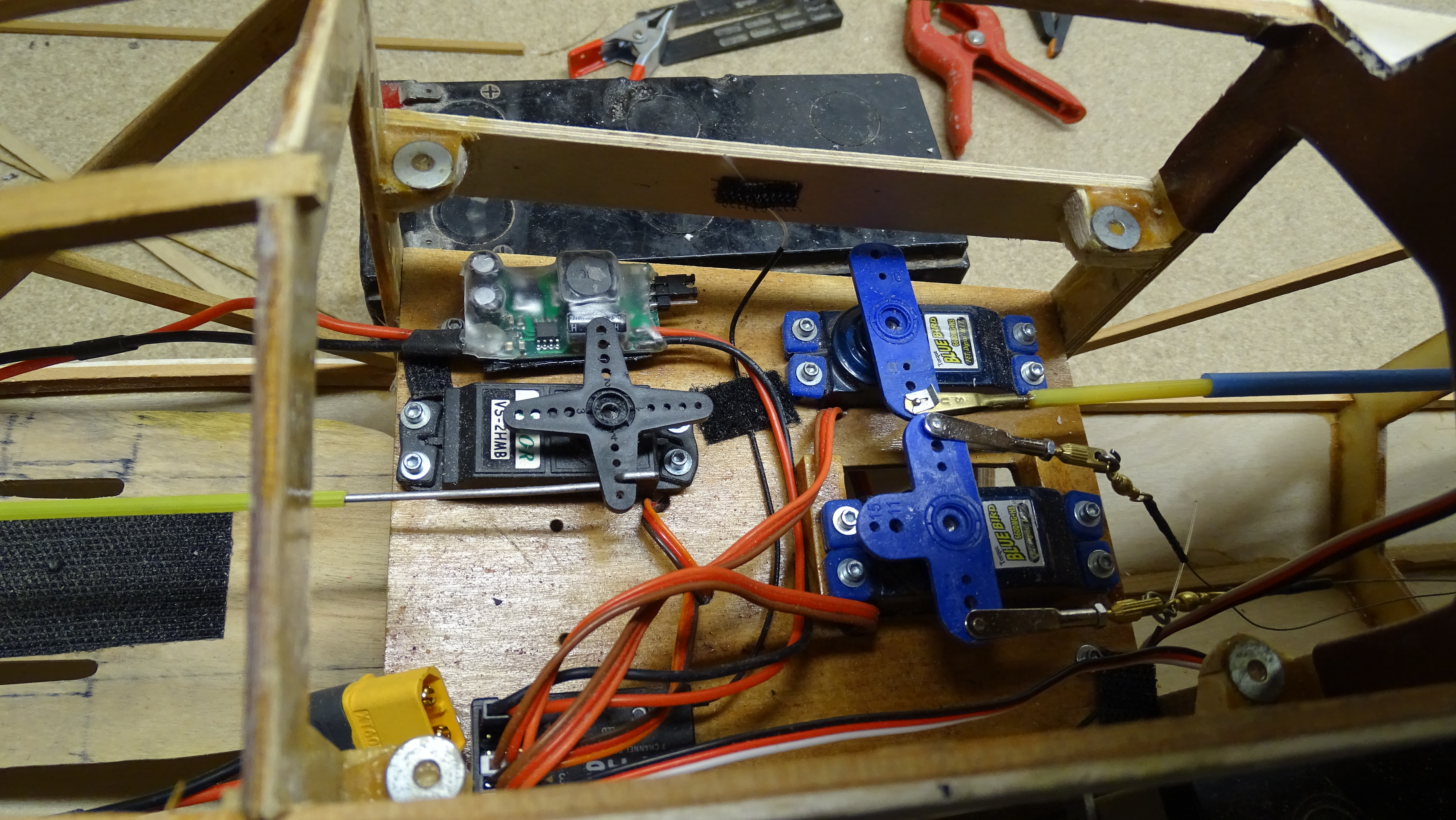

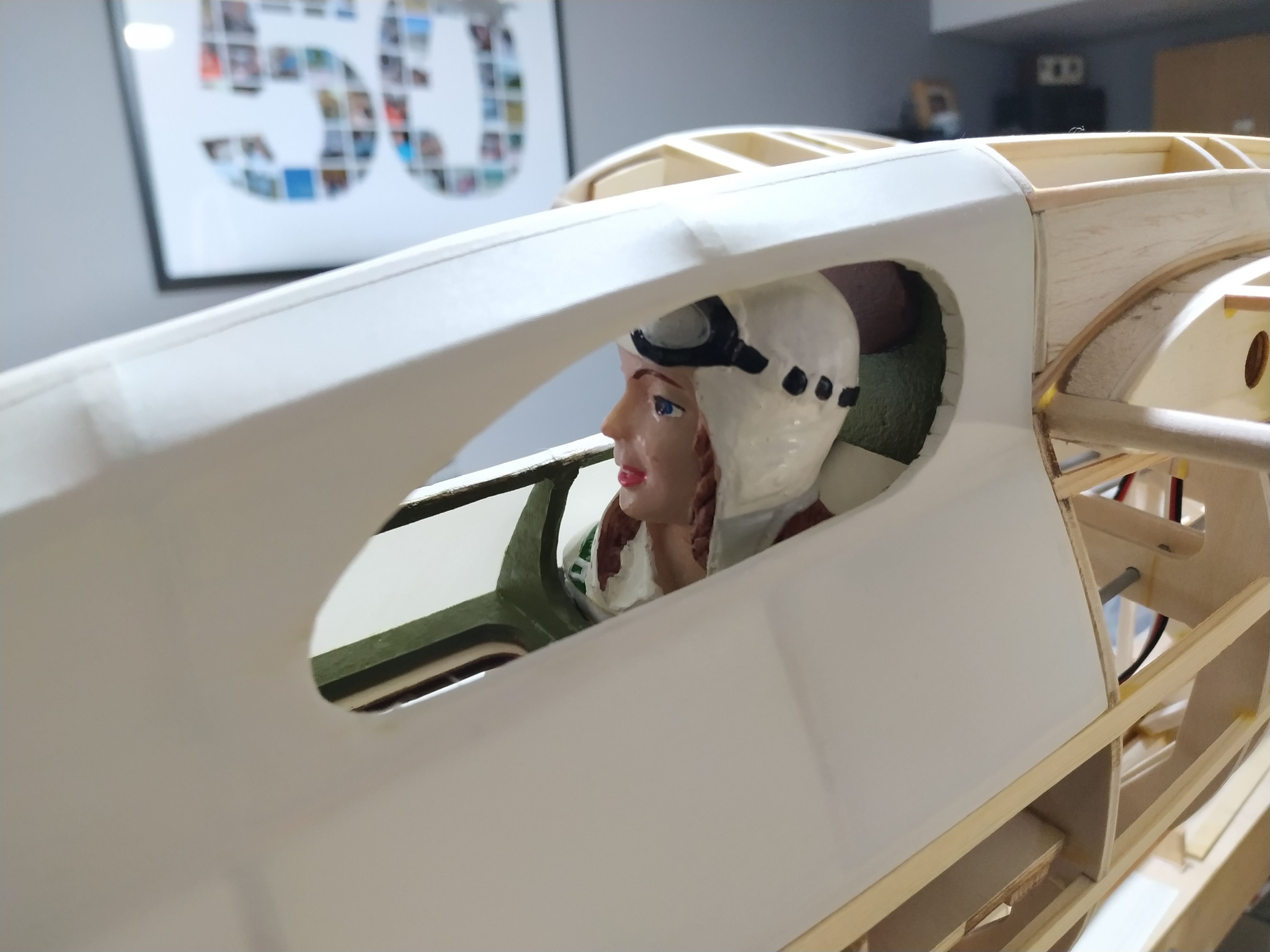

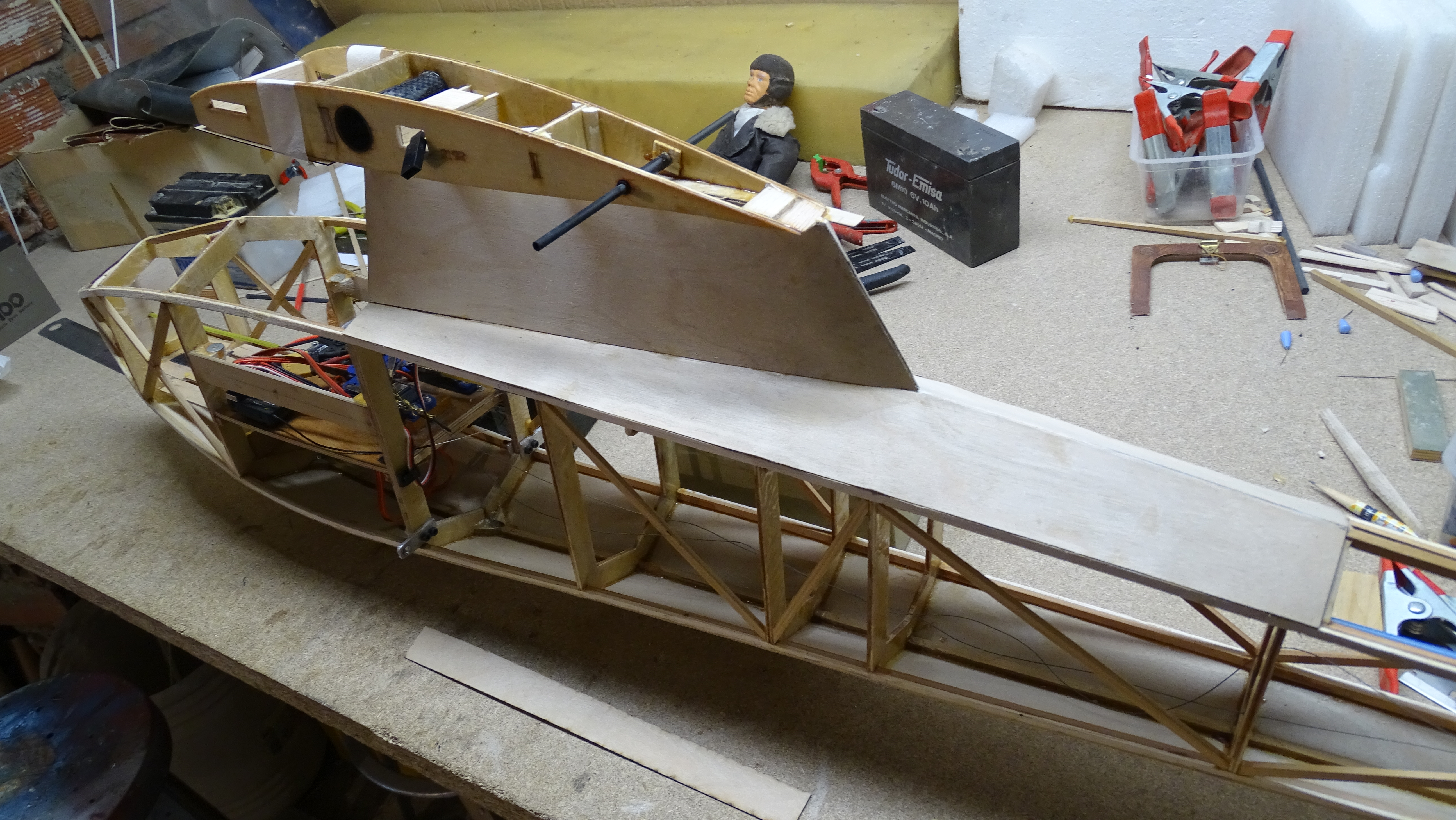

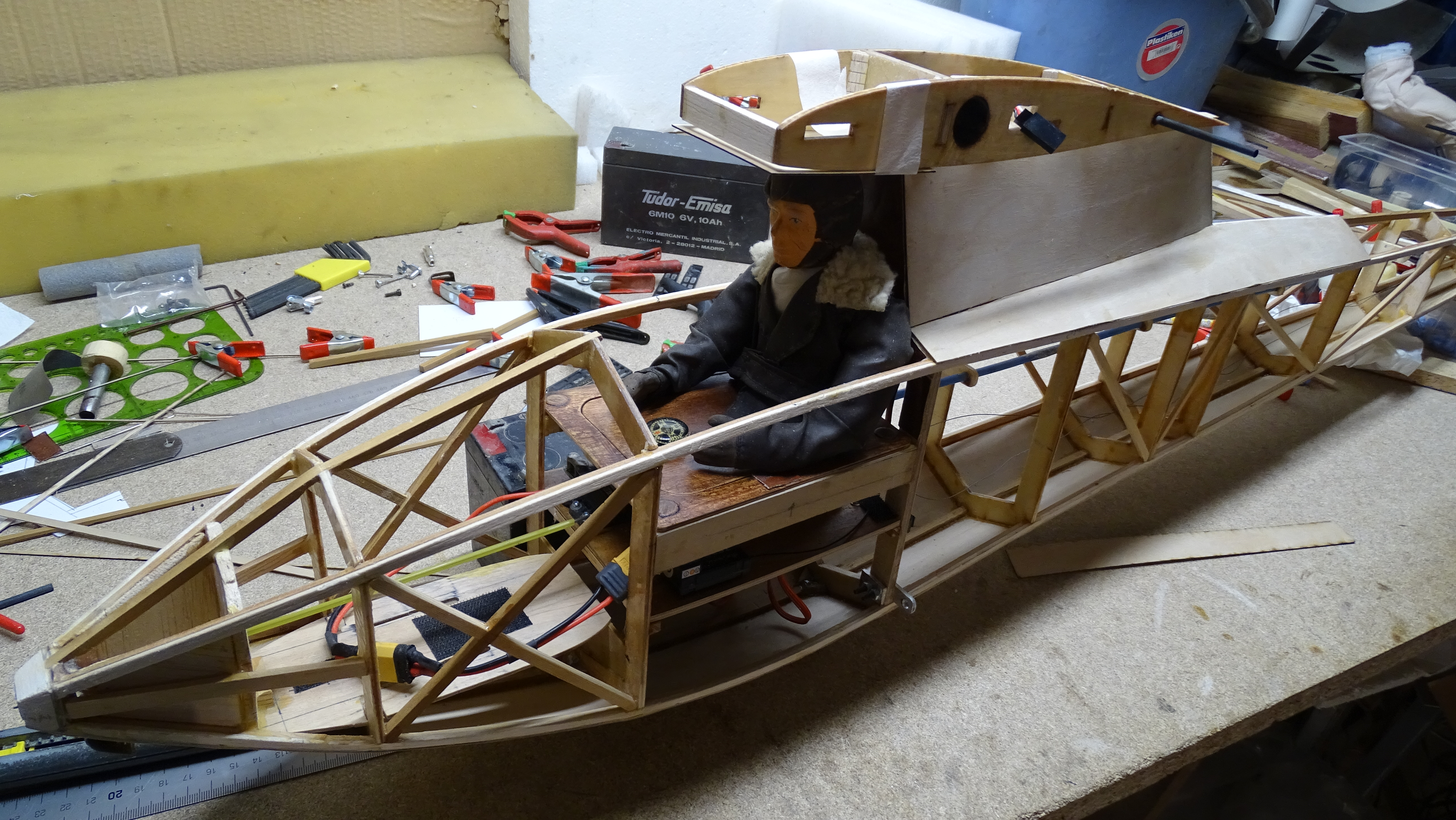

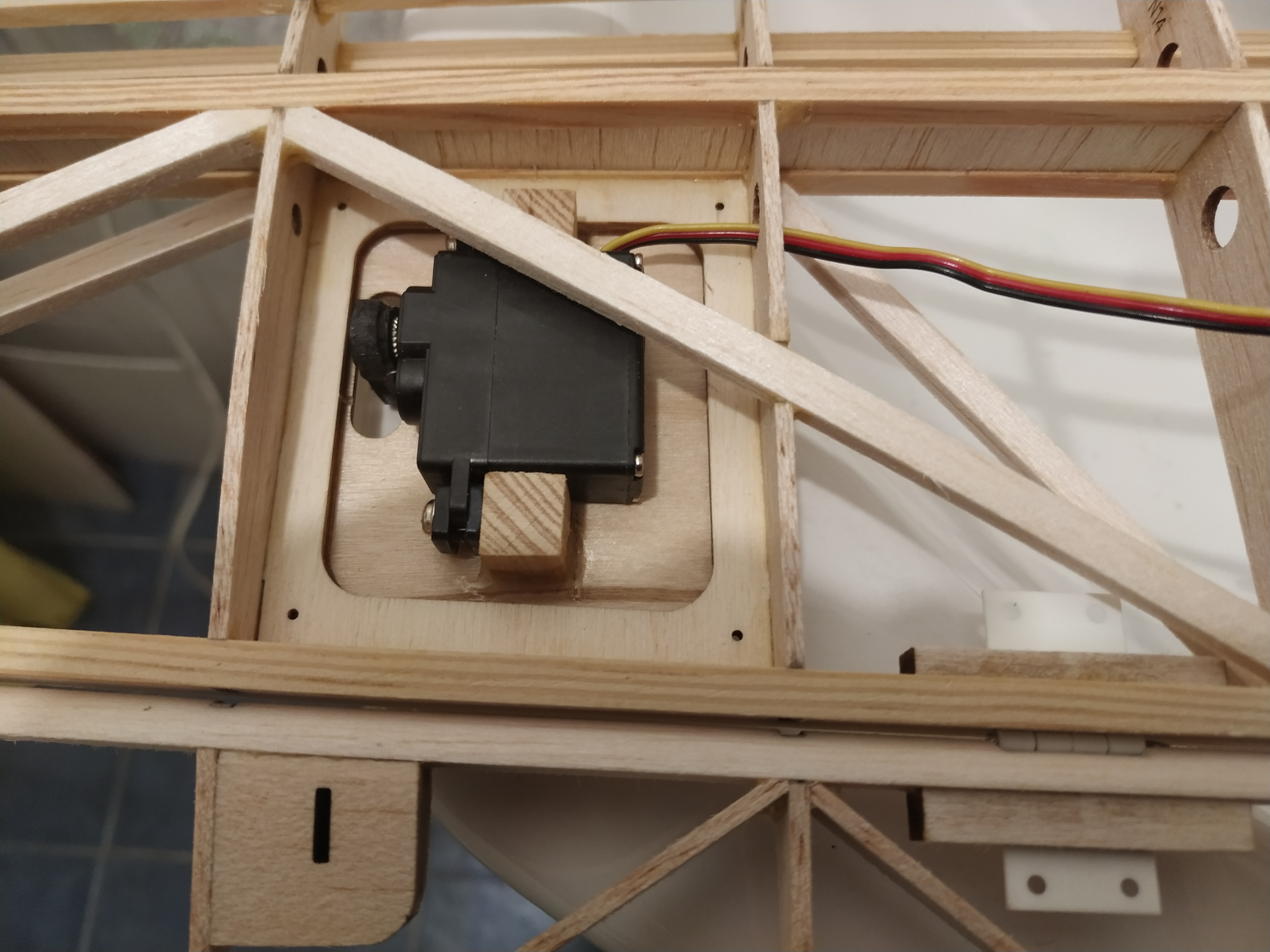

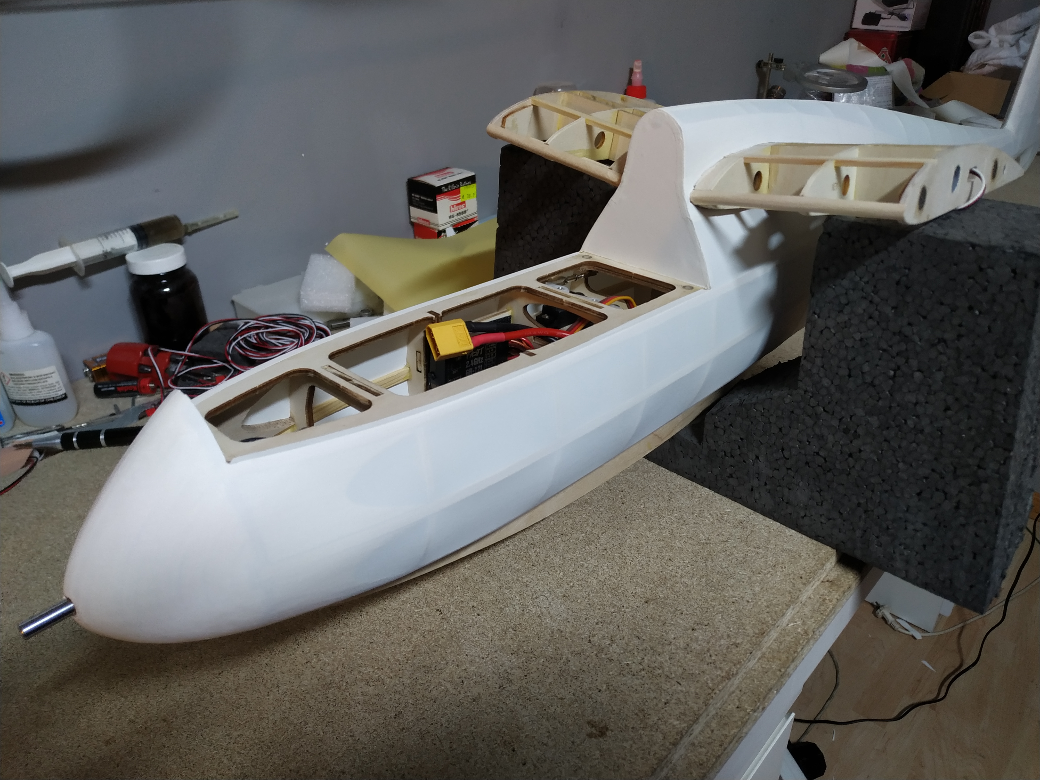

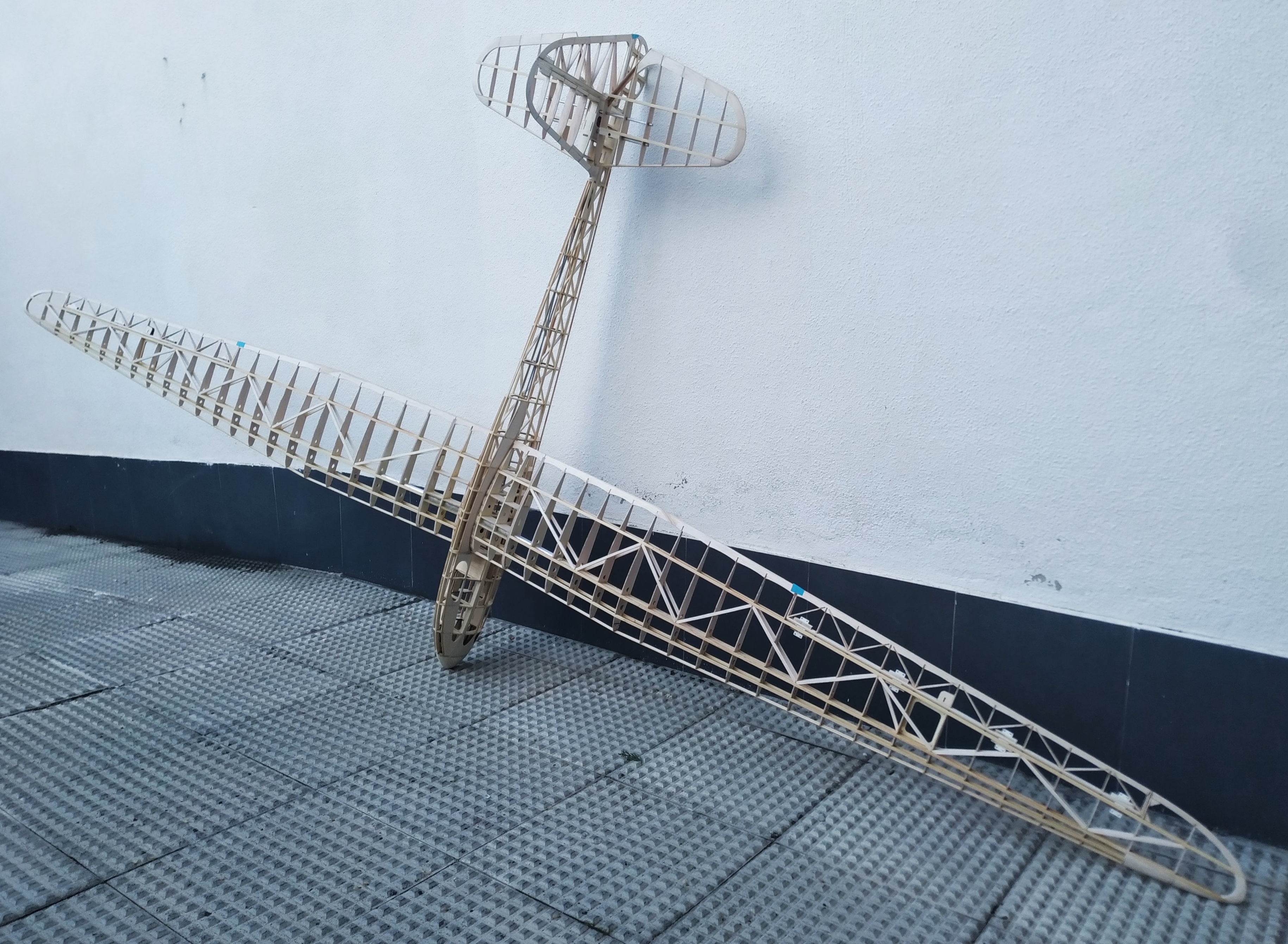

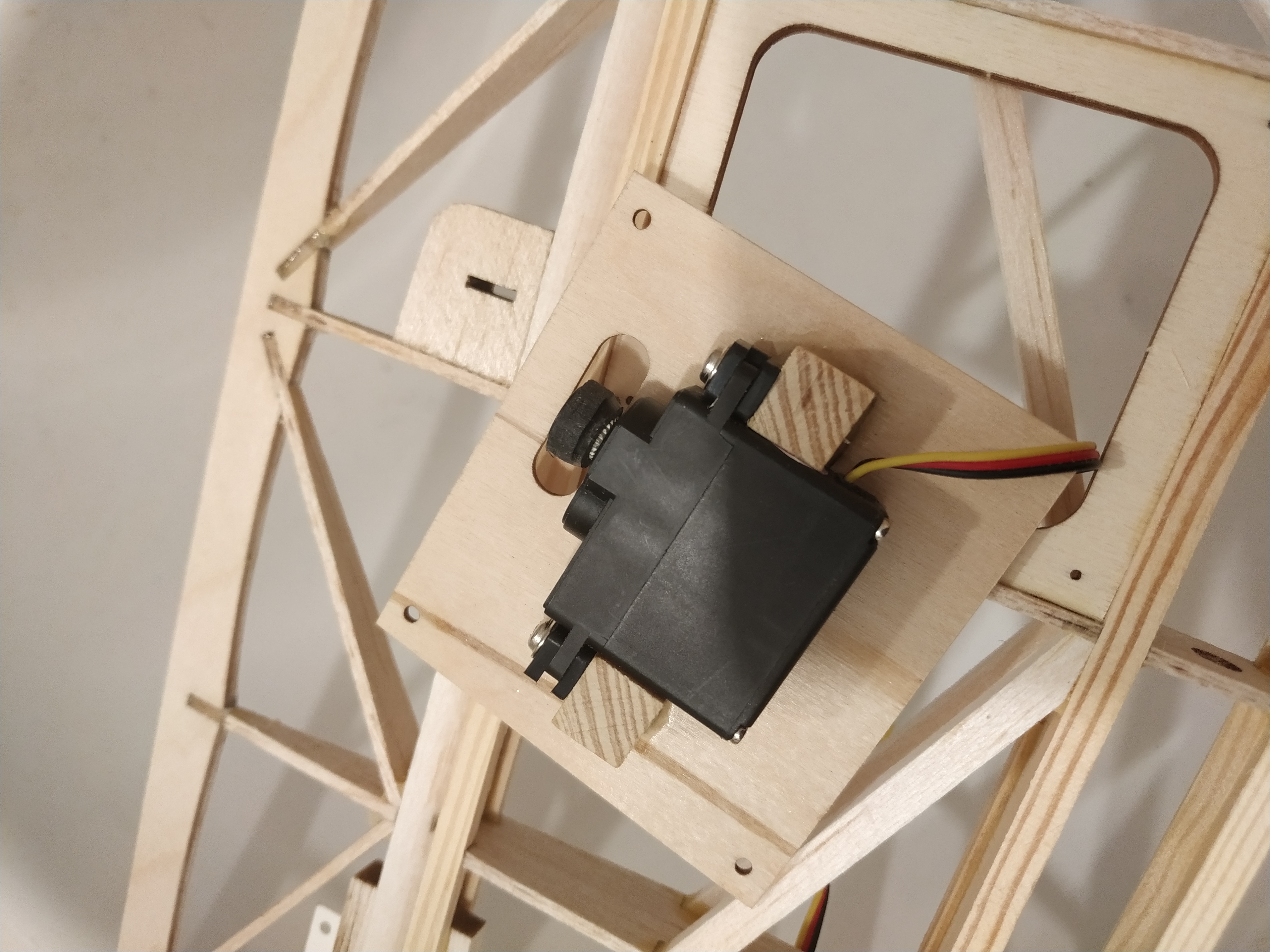

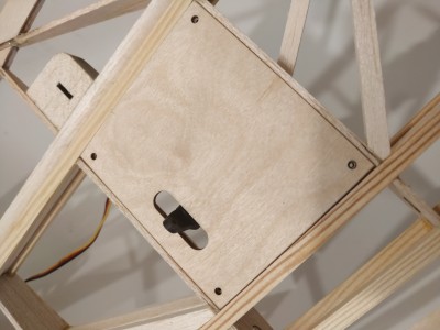

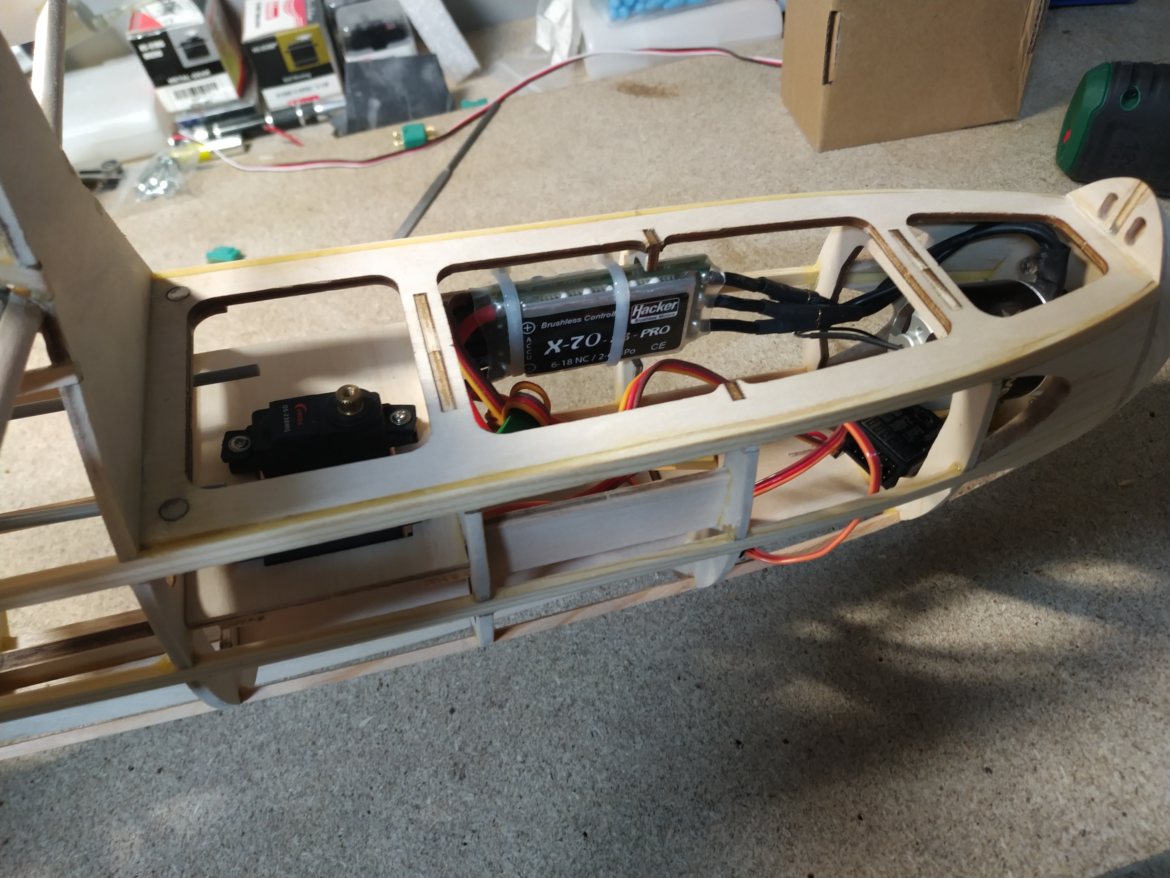

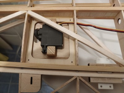

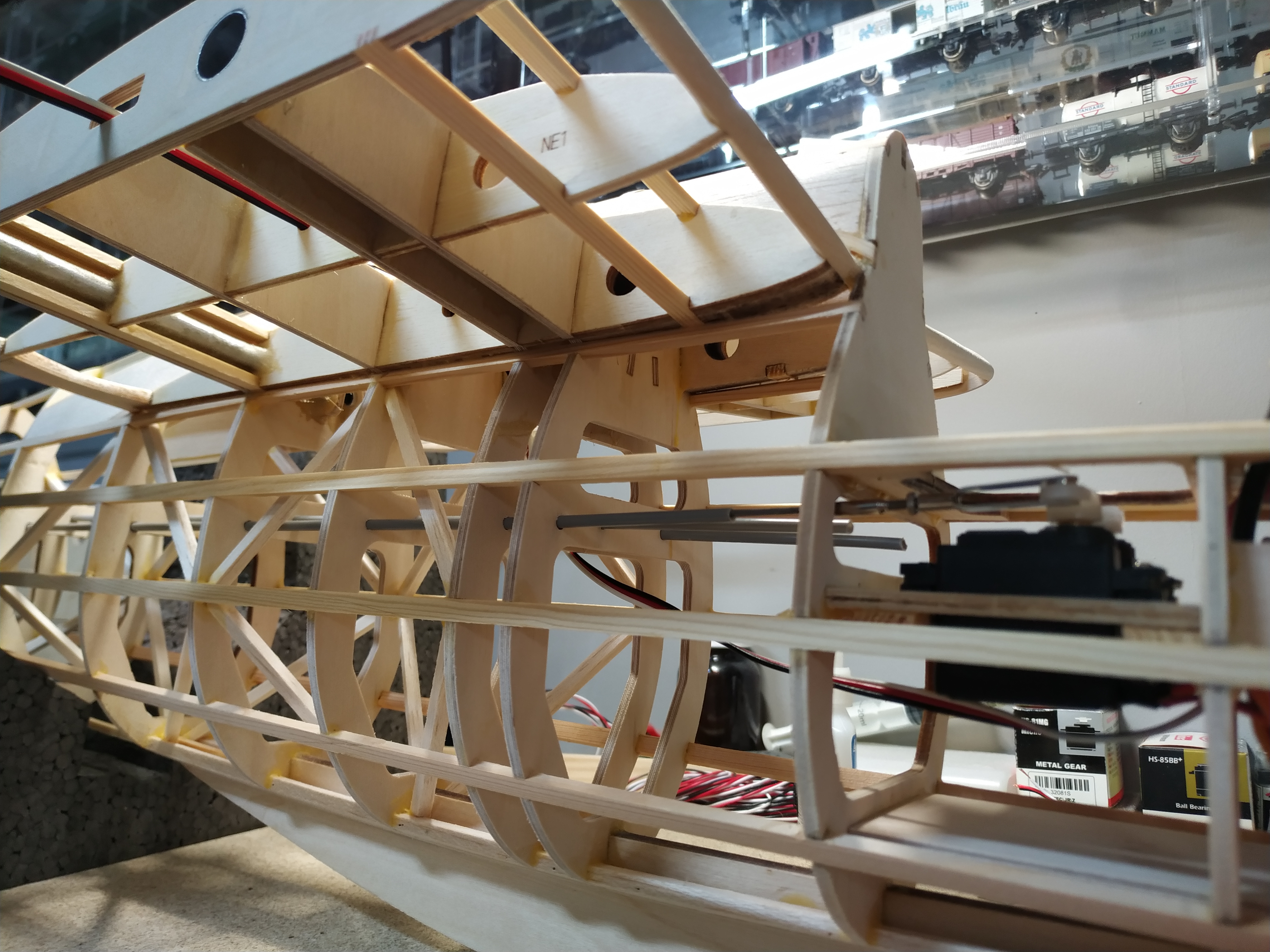

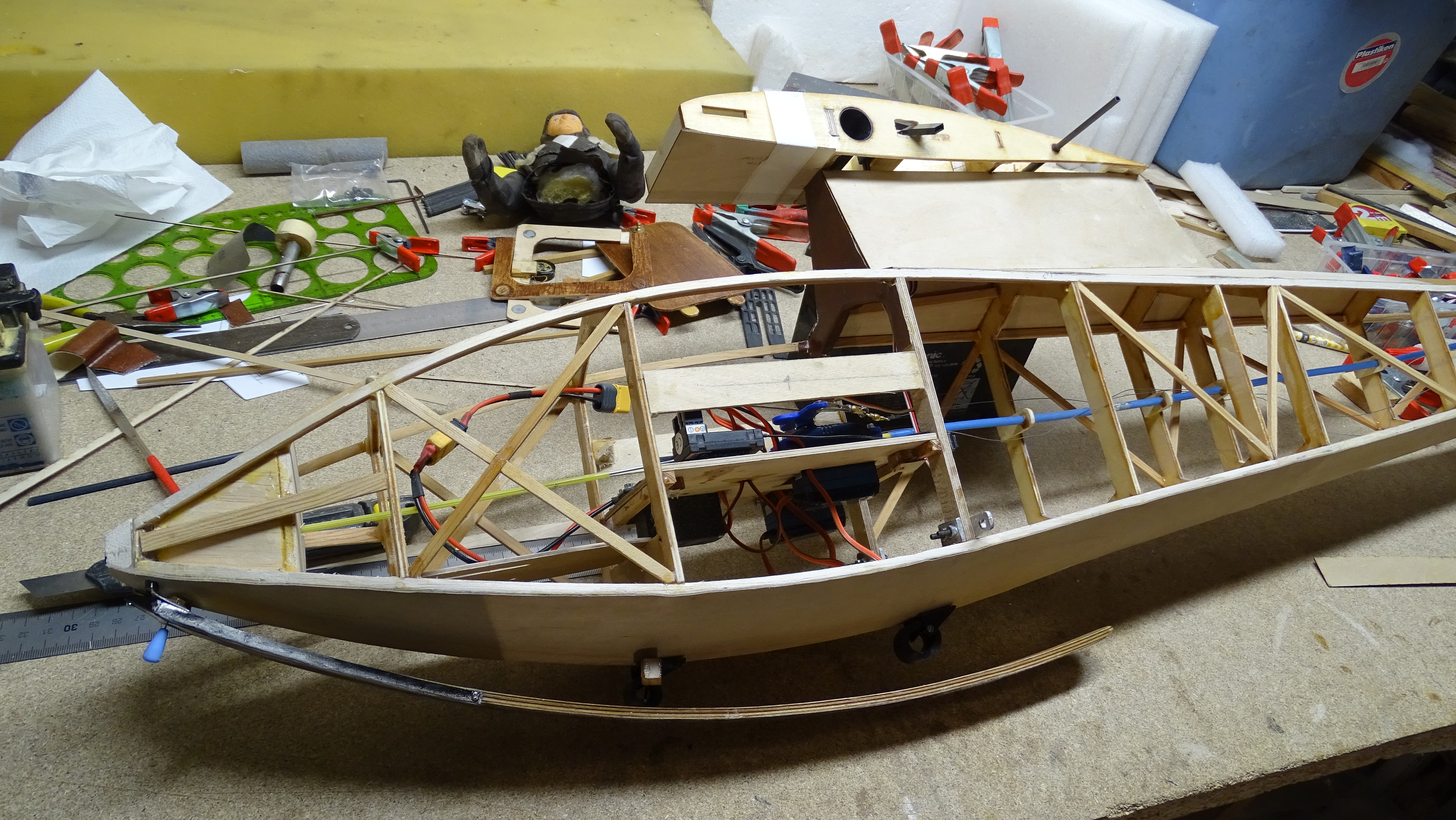

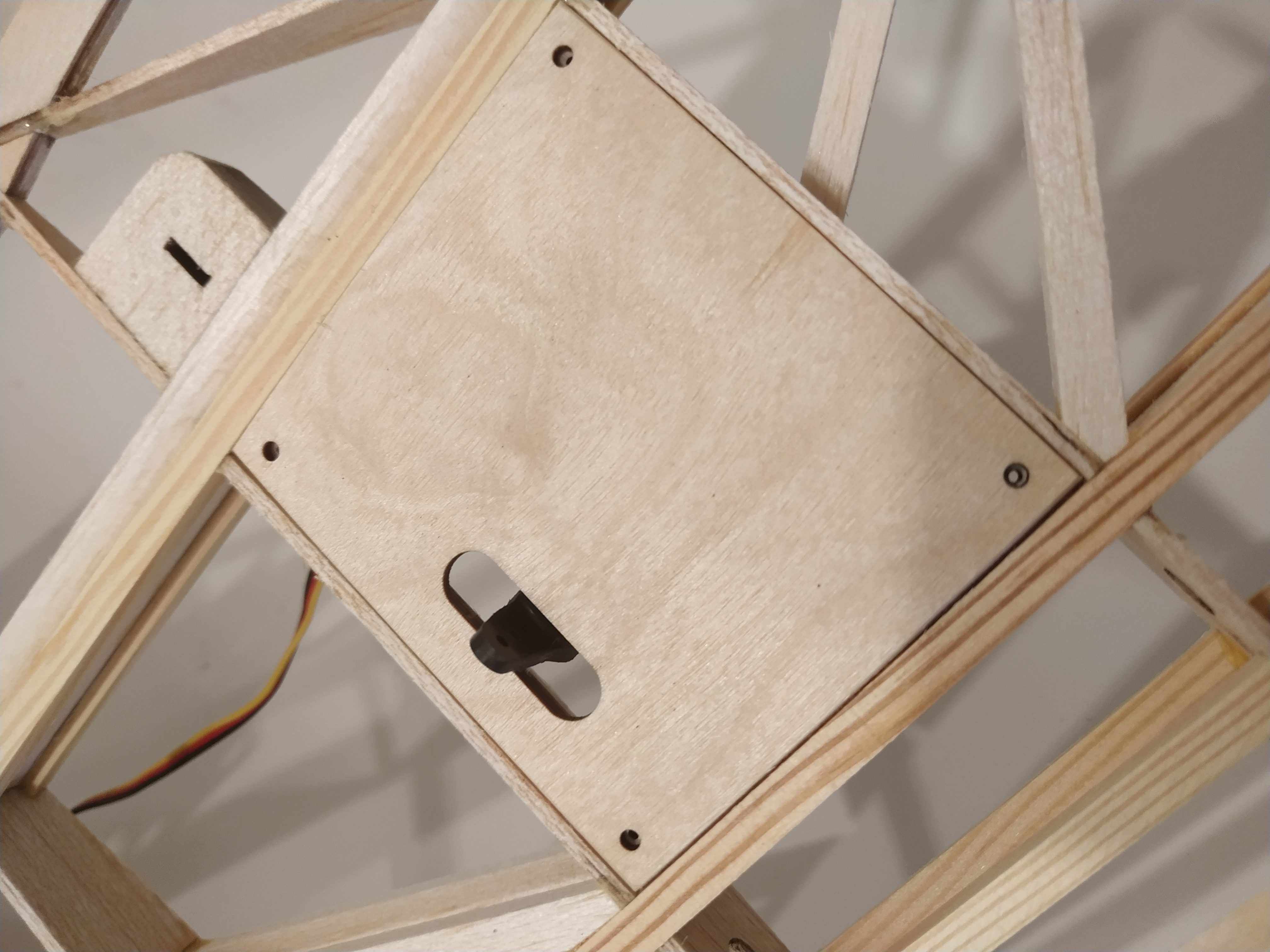

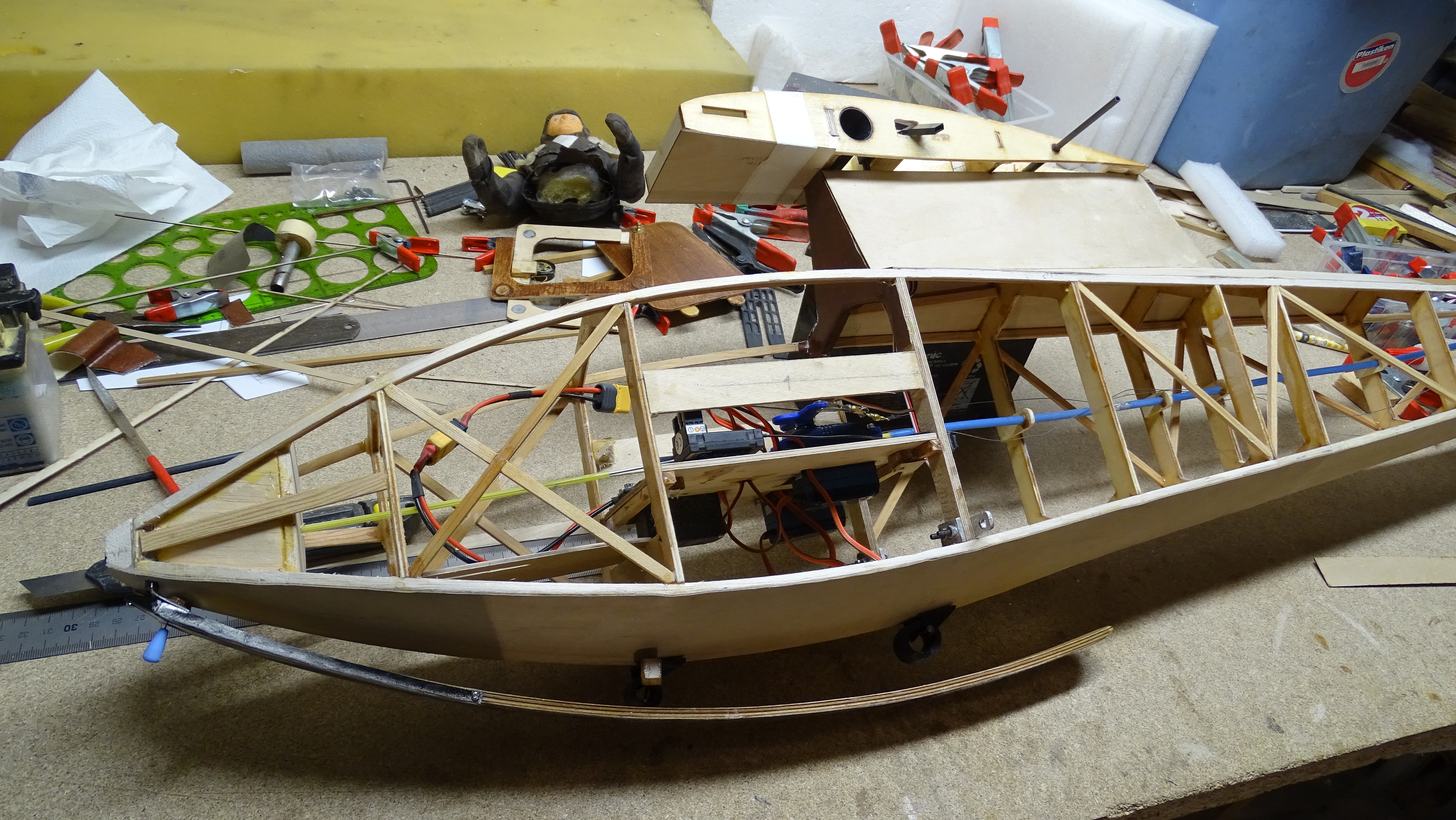

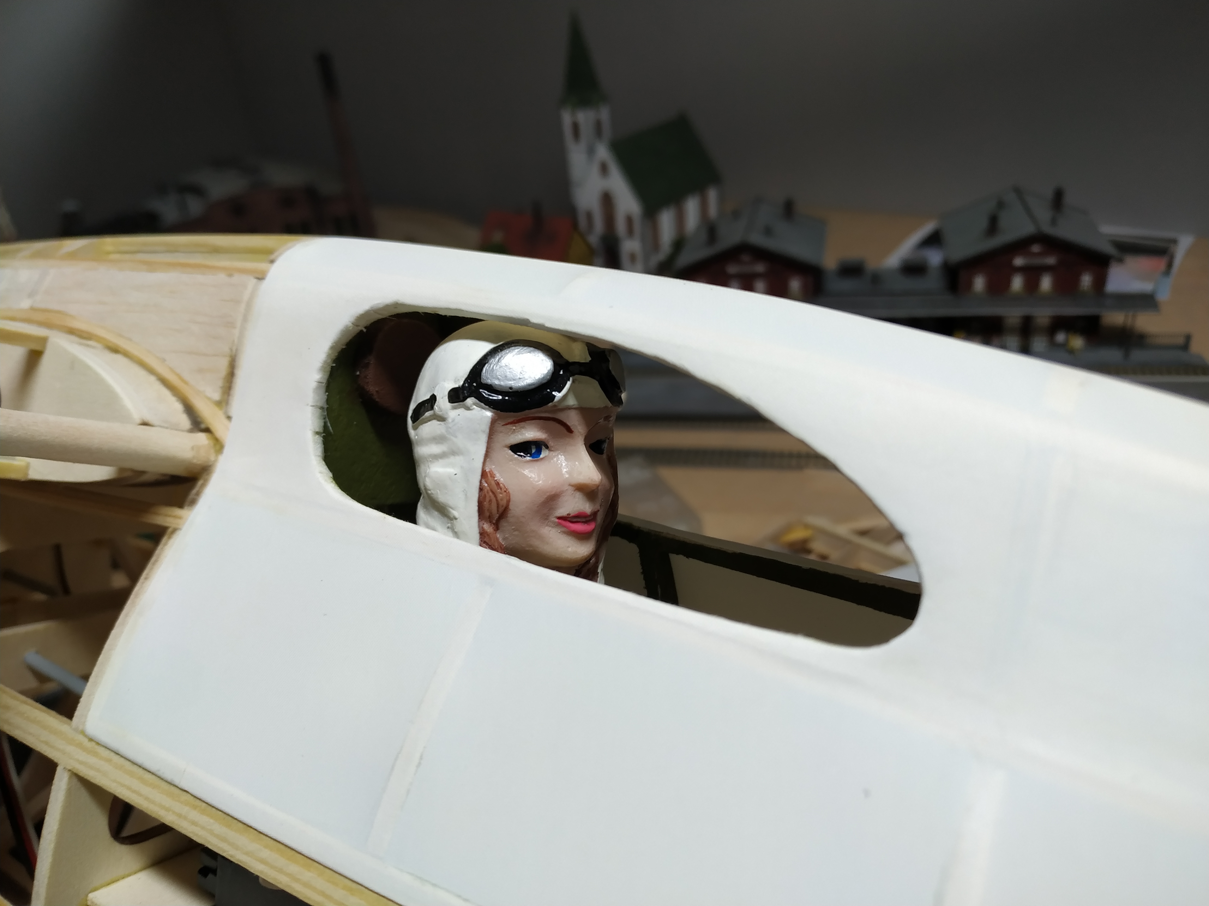

Ahora, ya en tiempo real, hasta ahora estaba prácticamente todo adelantado, me he puesto a colocar los servos de alerones en la bandeja, y he optado por el metodo sugerido en el manual, me parece correcto, y se pueden desmontar luego servos.

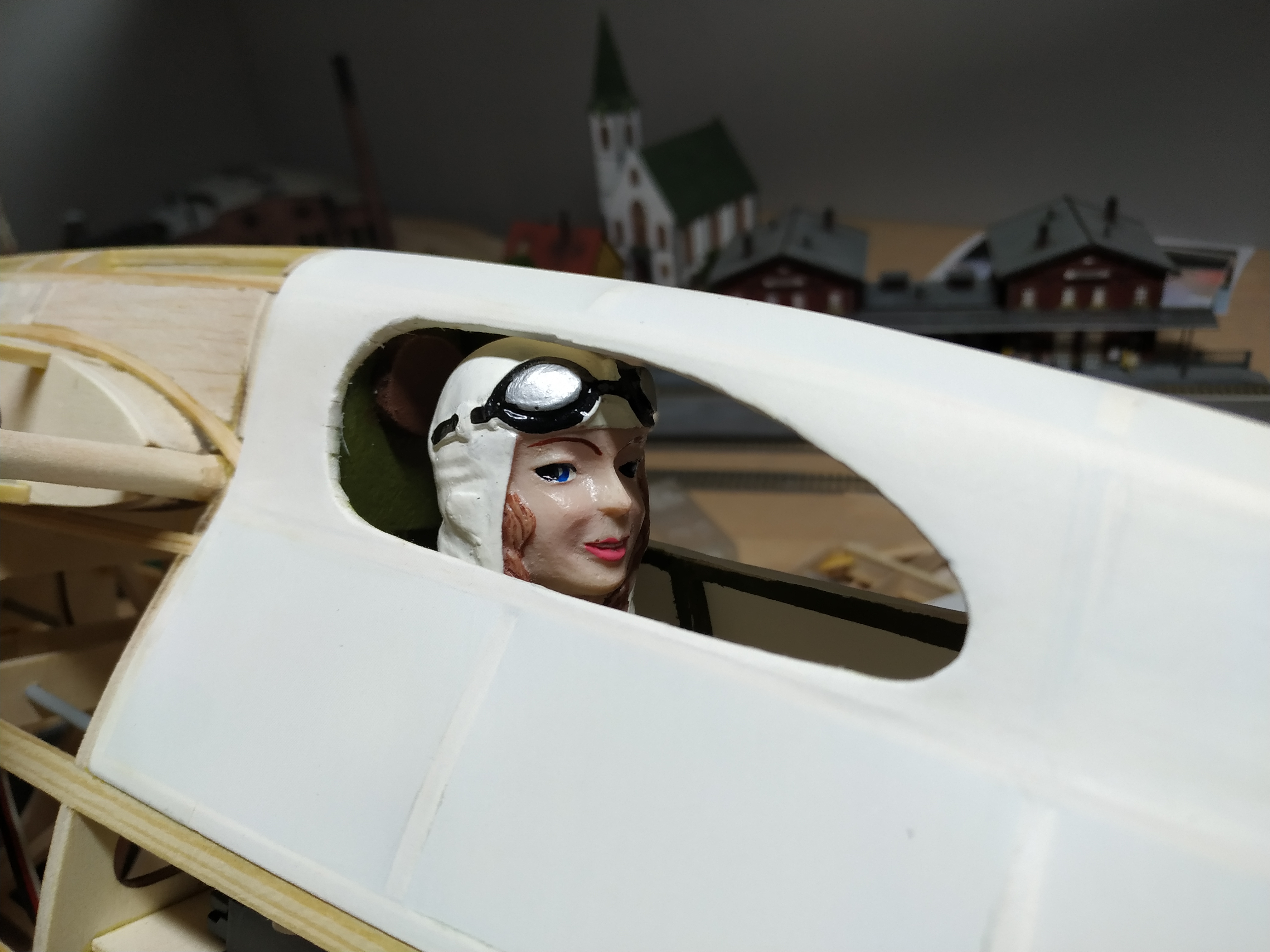

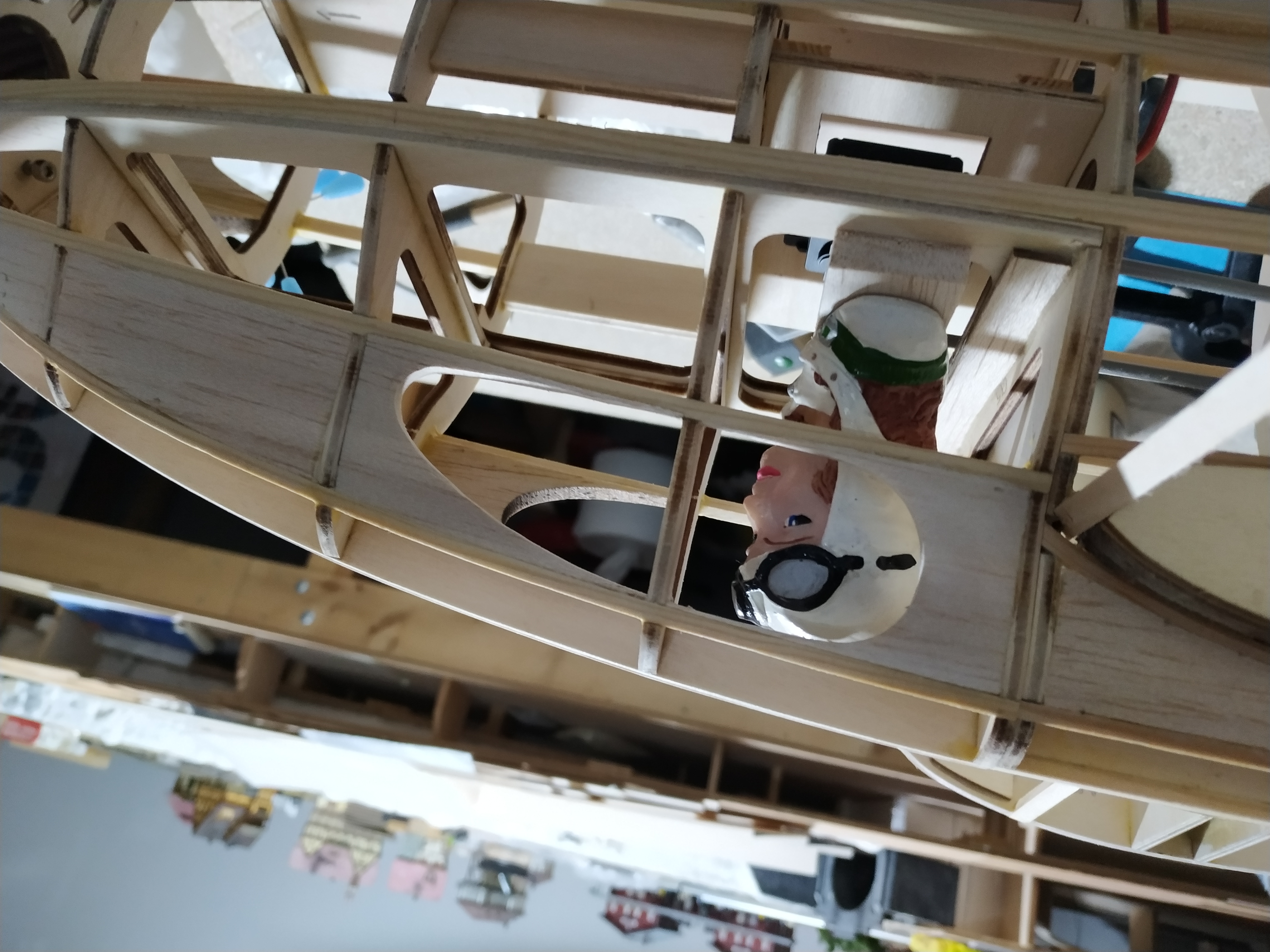

Tambien he colocado a Hanna Reich en la cabina, cual si de un Sperber se tratara, y hemos empezado a entelar, ya queda menos.......

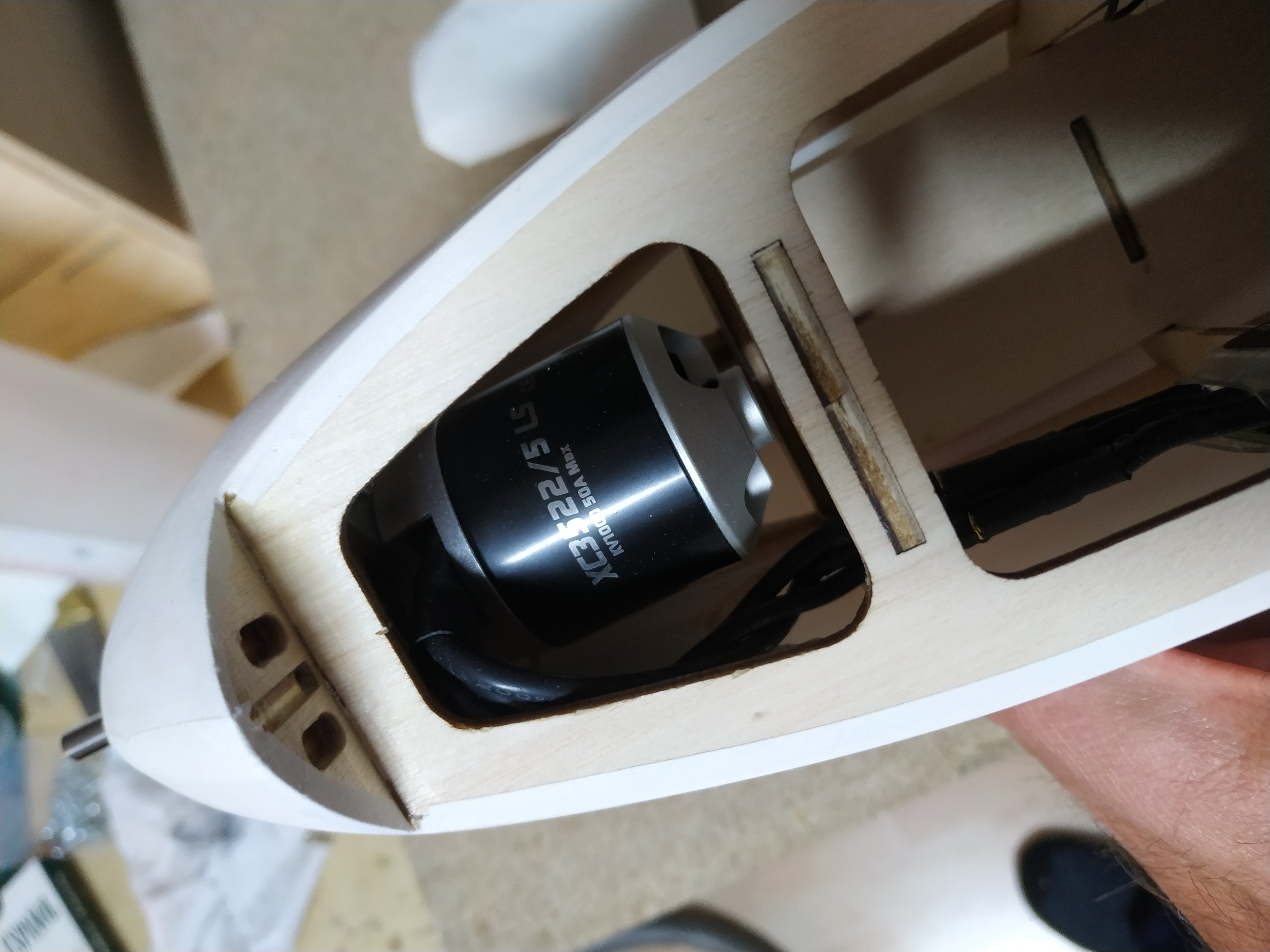

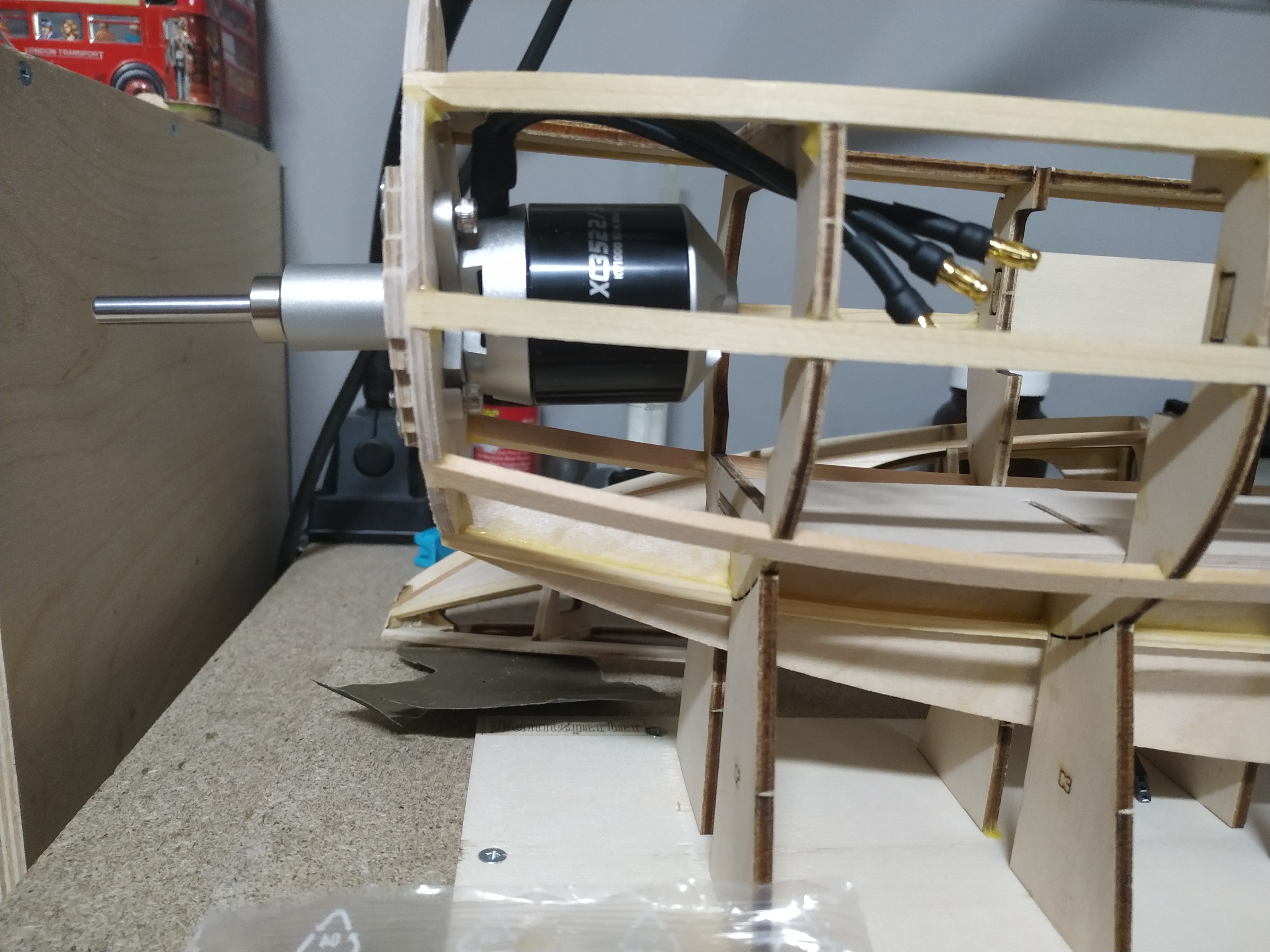

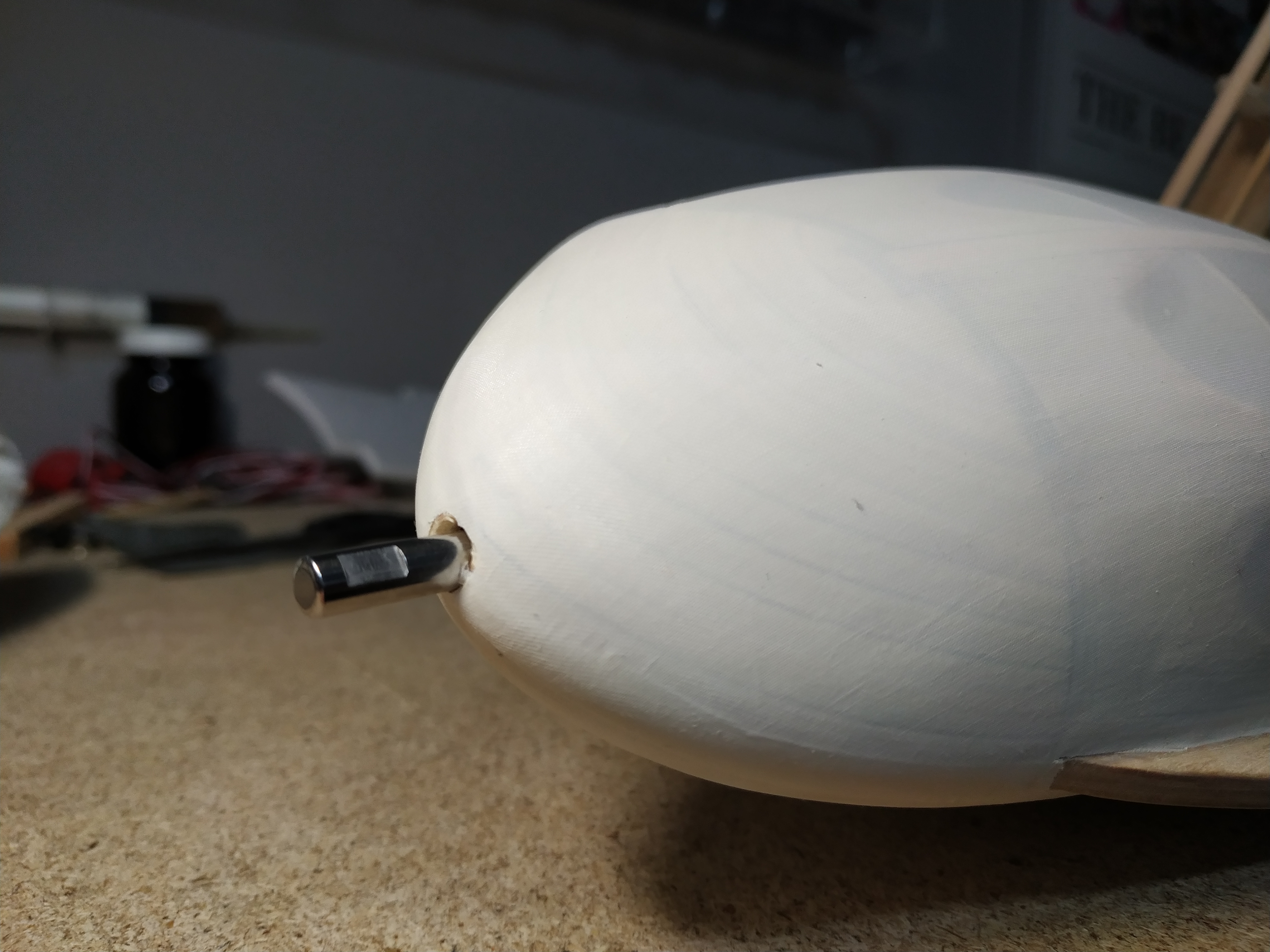

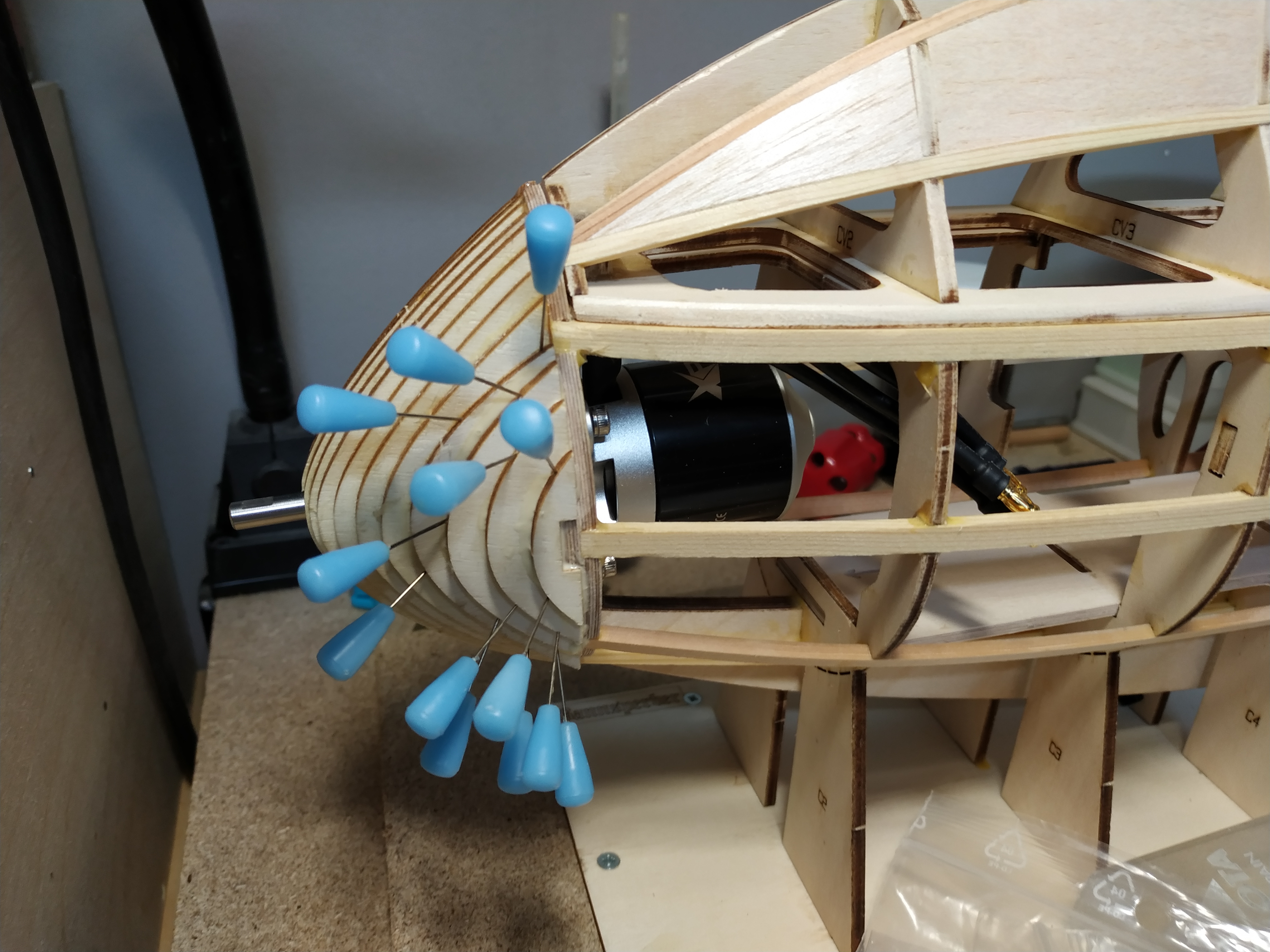

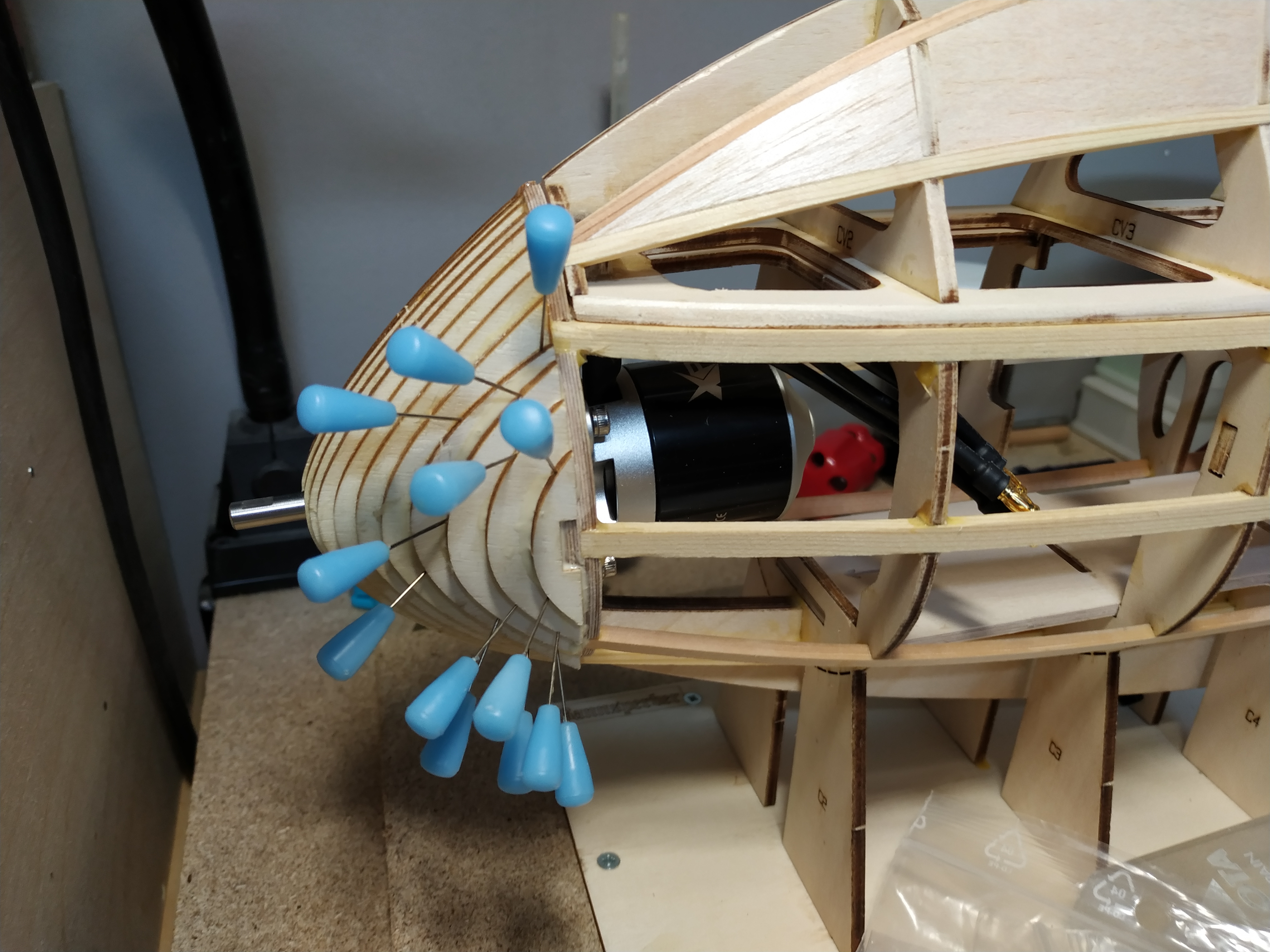

Lo que más me ha impresionado es el montaje del motor: limpísimo y camuflado aprovechando el largo eje, ¿qué modelo de motor montas?
Y me ha hecho gracia la elección de la piloto, me leí hace años una biografía y es impresionante la cantidad de gestas que fue capaz de hacer volando veleros.
Espero y deseo que vuele tan noble como aparenta.

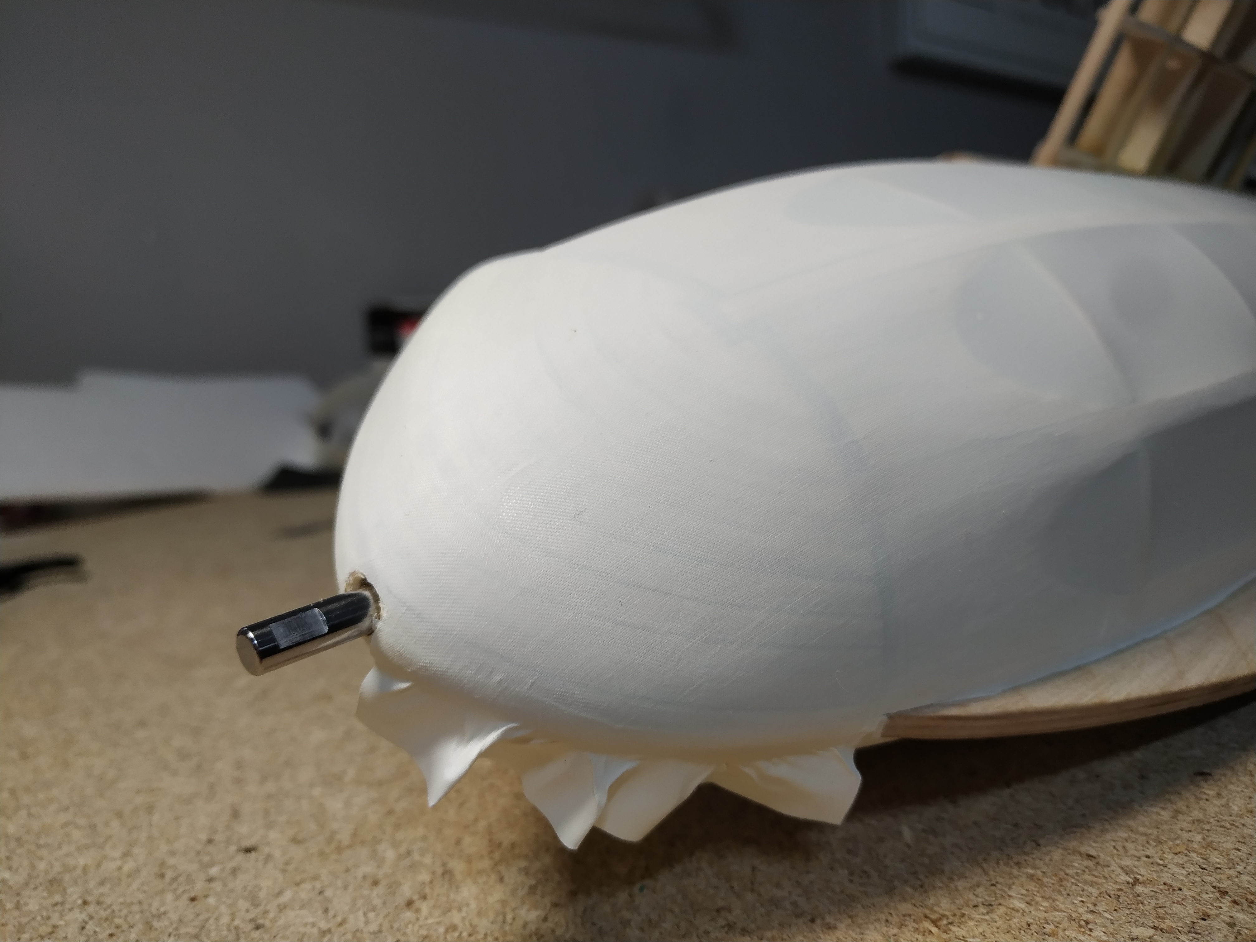

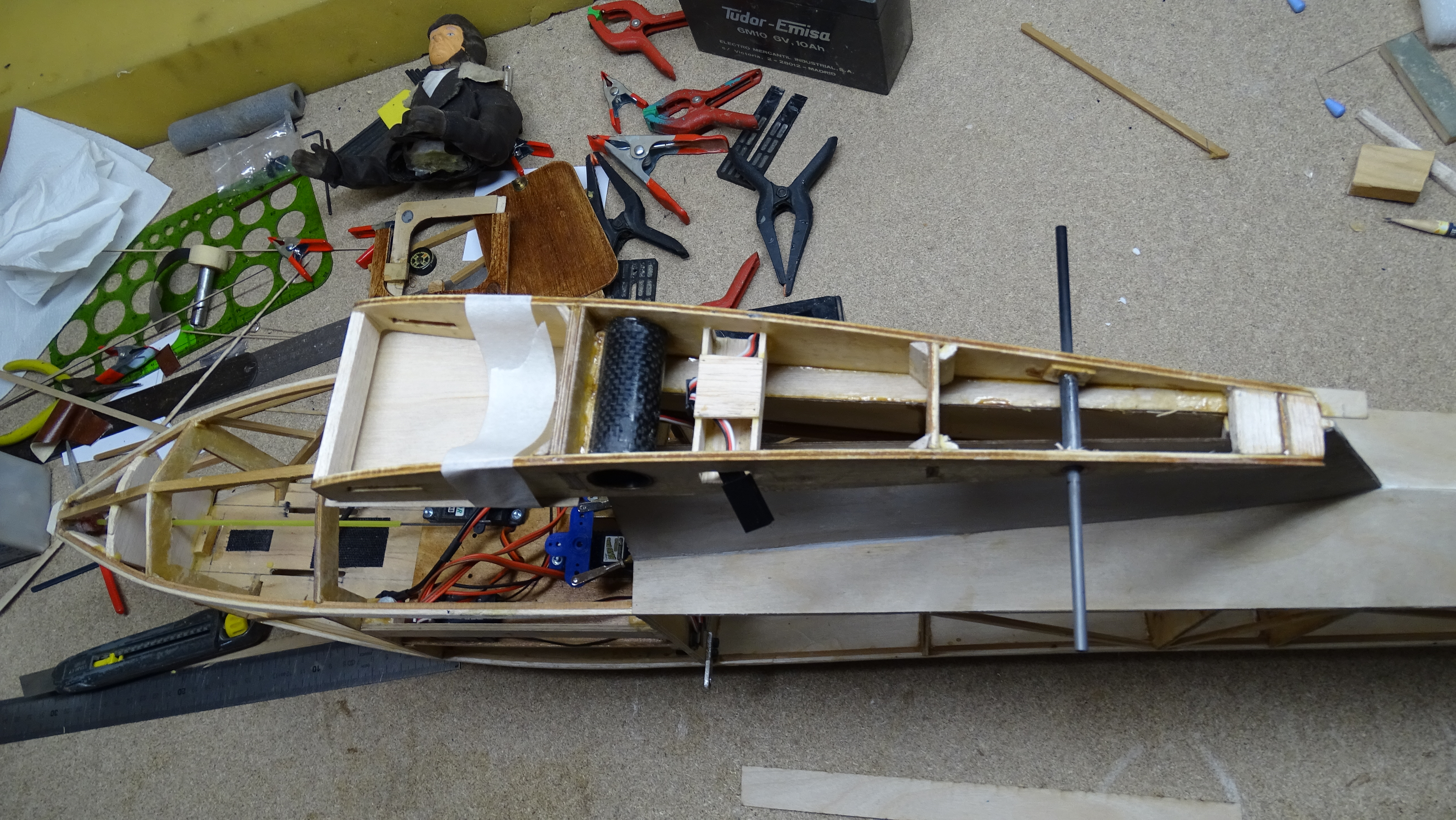

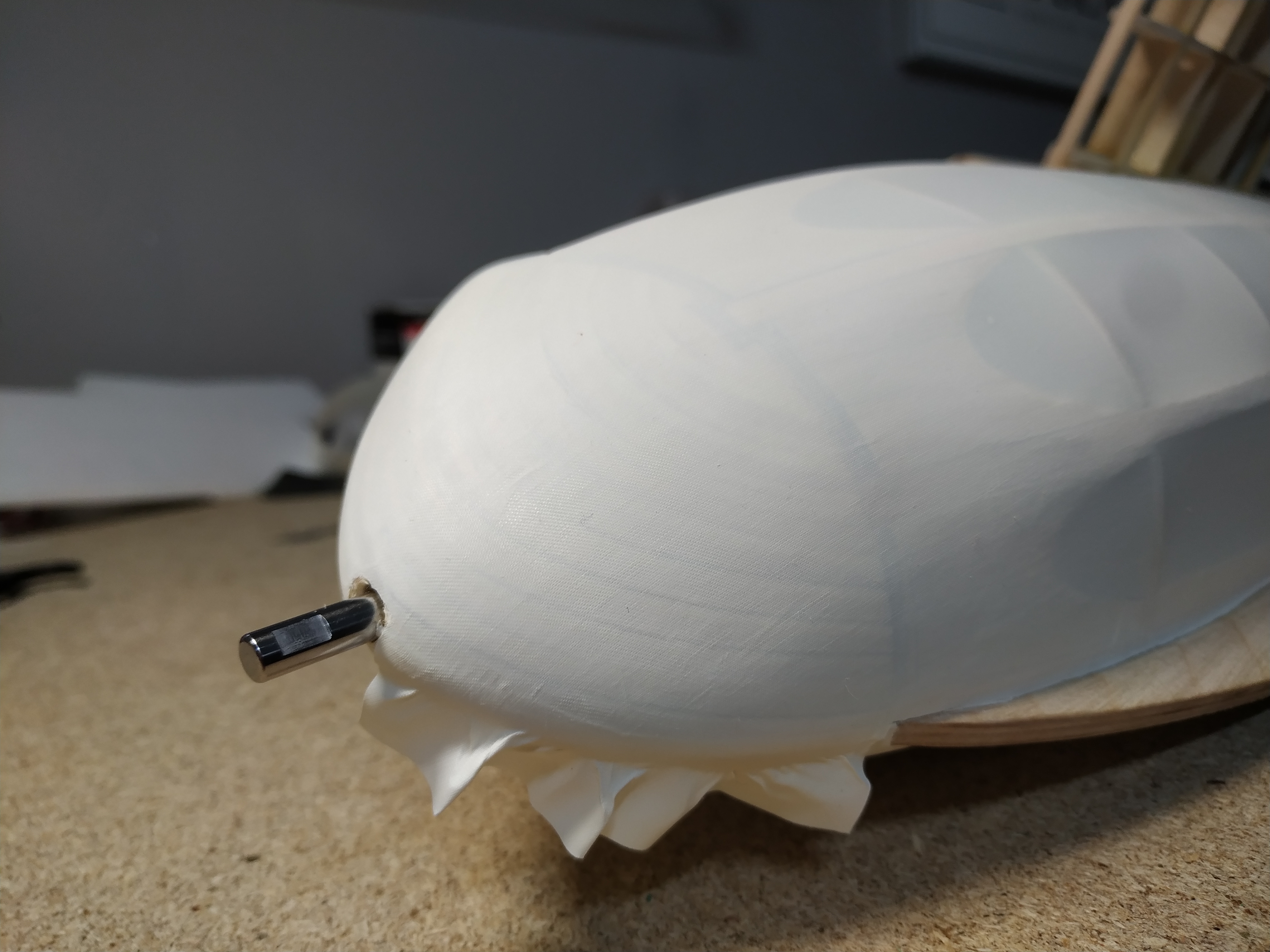

Muchas gracias por tu interés, te dejo una foto del motor, es un Xpower de Topmodel, lo compré a Vuelo Verde, muy rápidos, y gastos de envío económicos, en el manual dan un Hacker como opción, pero casi dupica el precio.

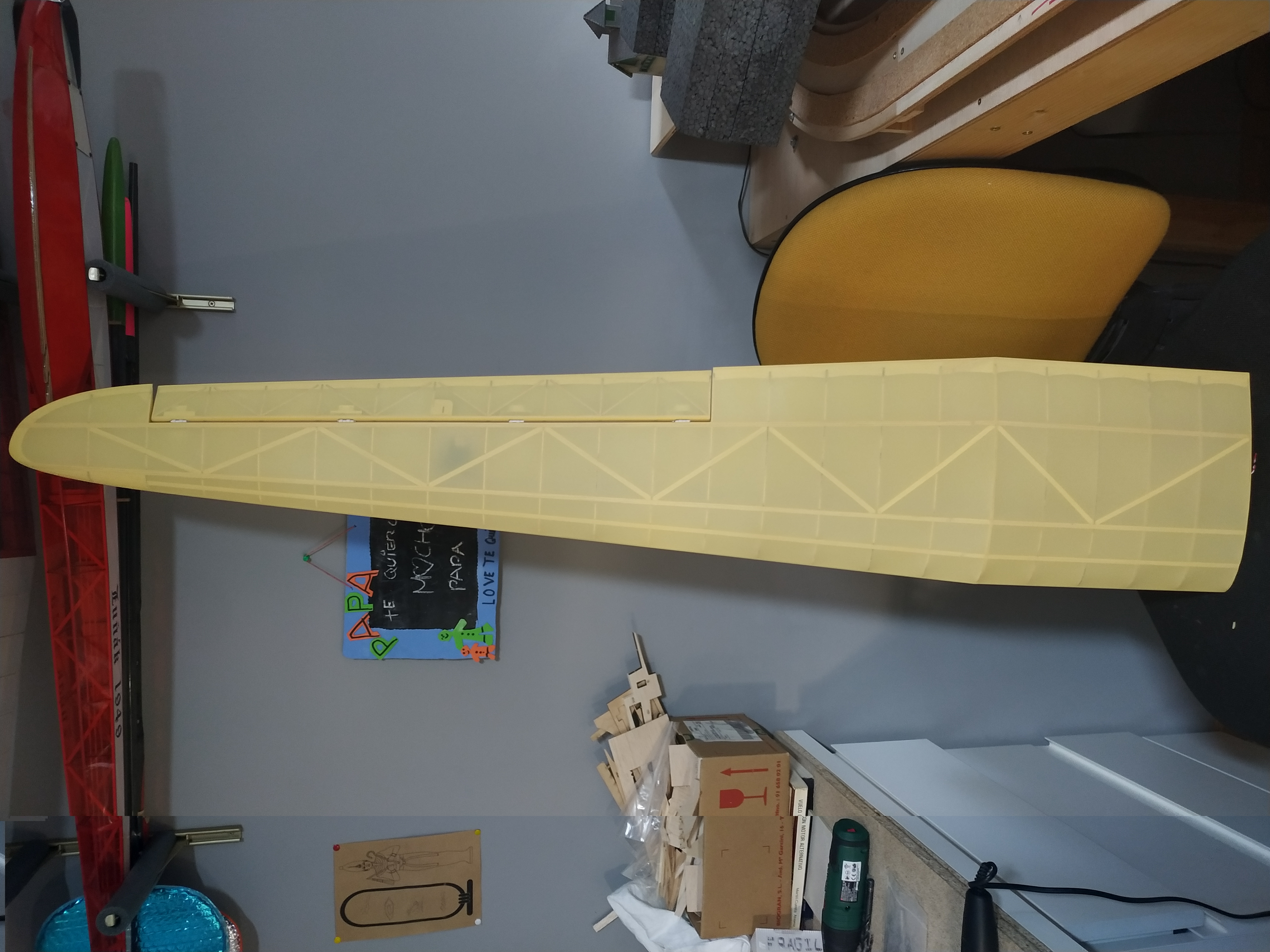

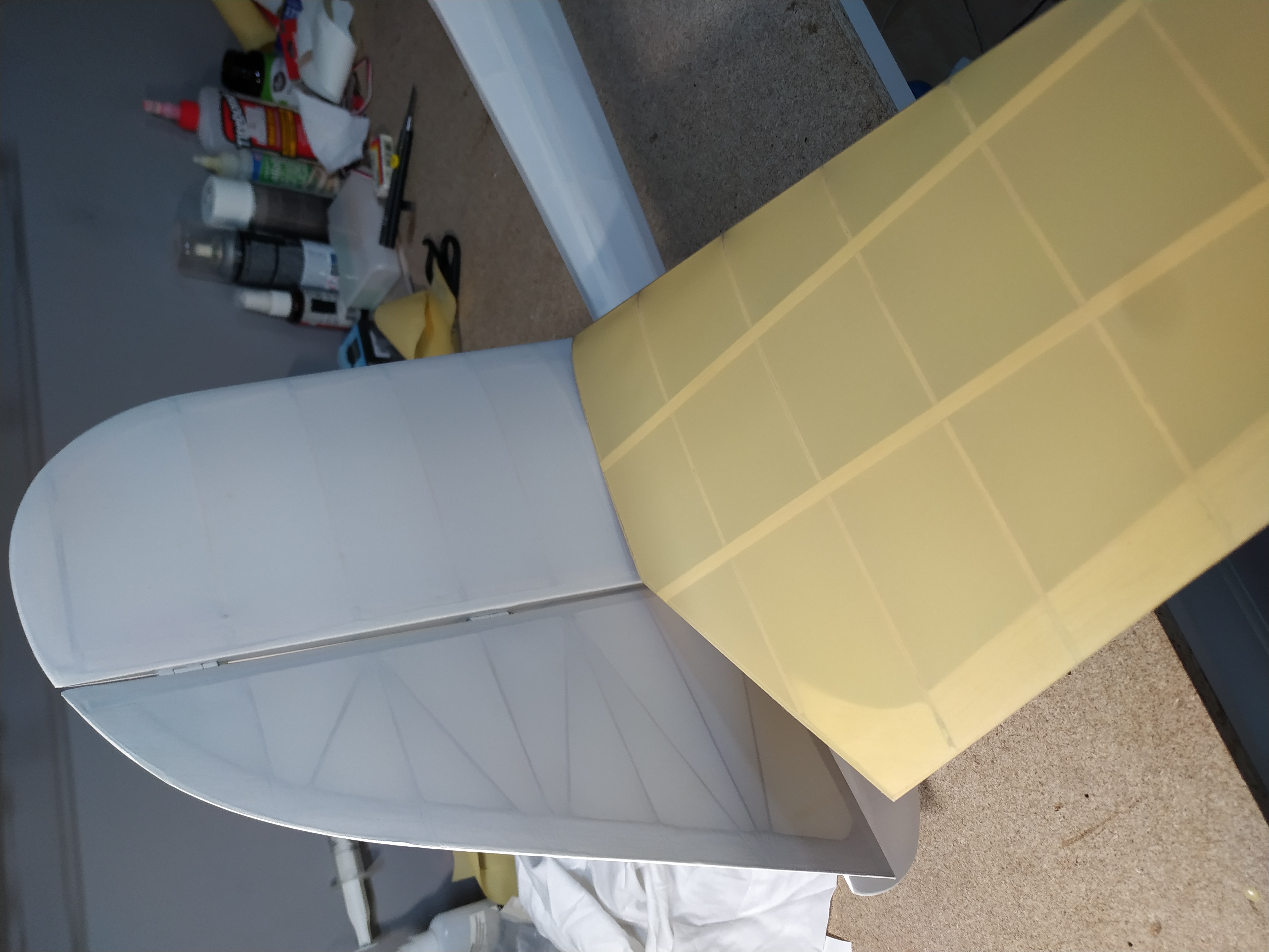

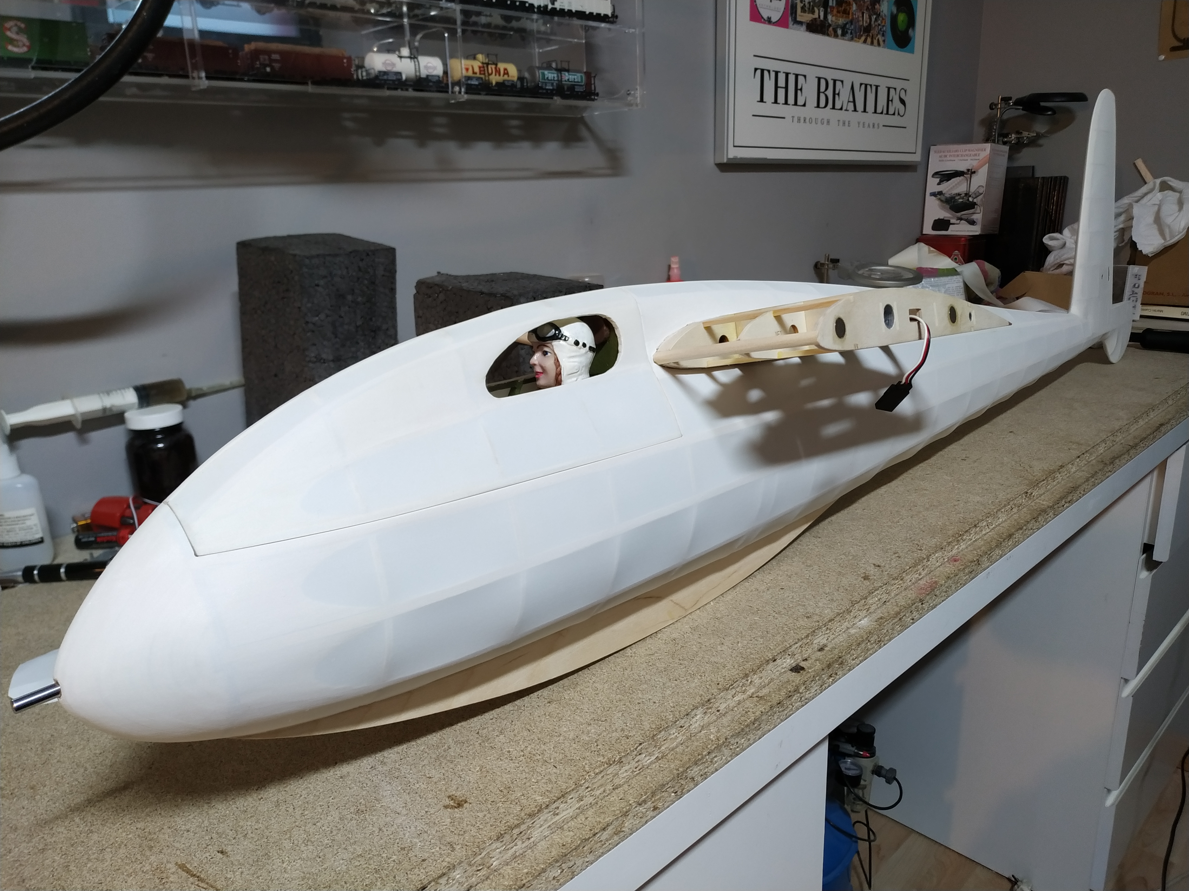

Hoy he estado dandole al entelado, la verdad que me ha costado, pero el fuse ya está listo..... Saku2

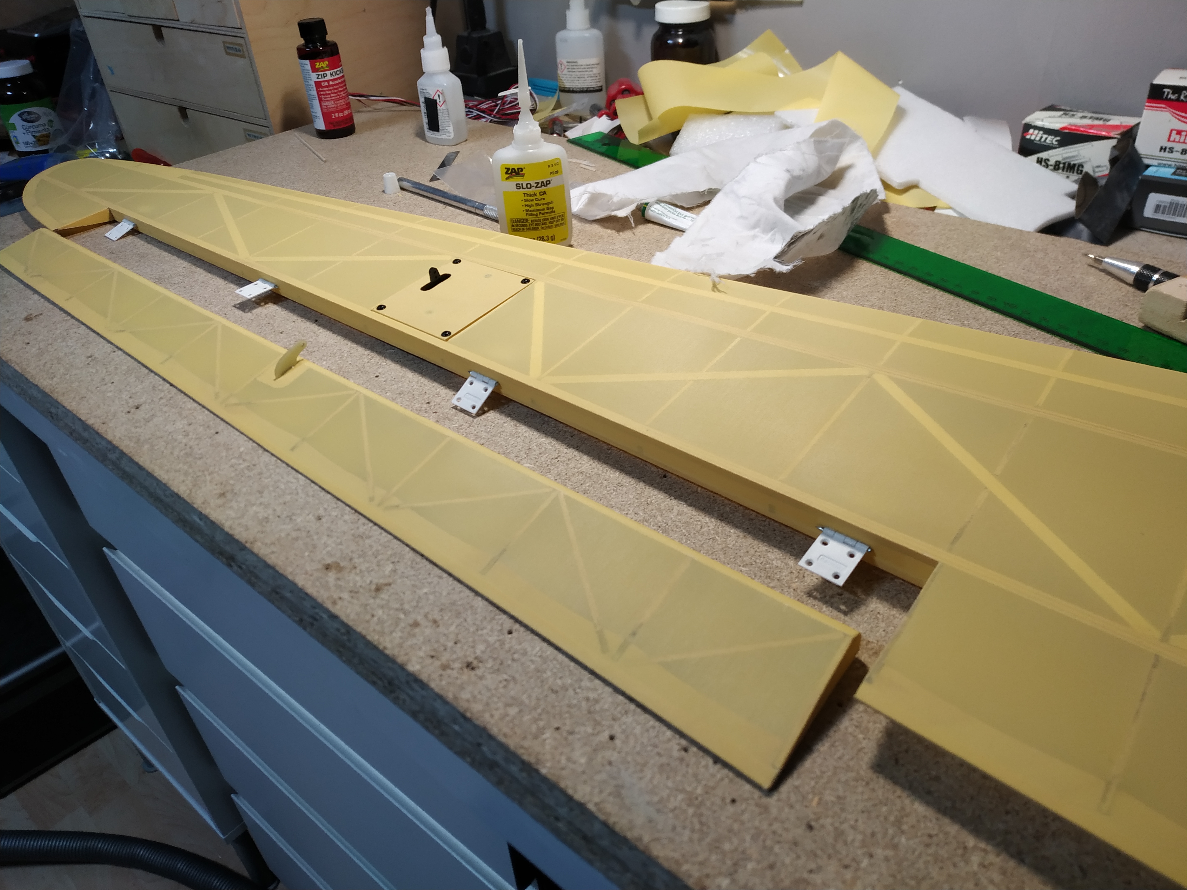

Entelado hace unos días, creo qur voy a pintar rayos azules, pero no lo tengo claro 🤔

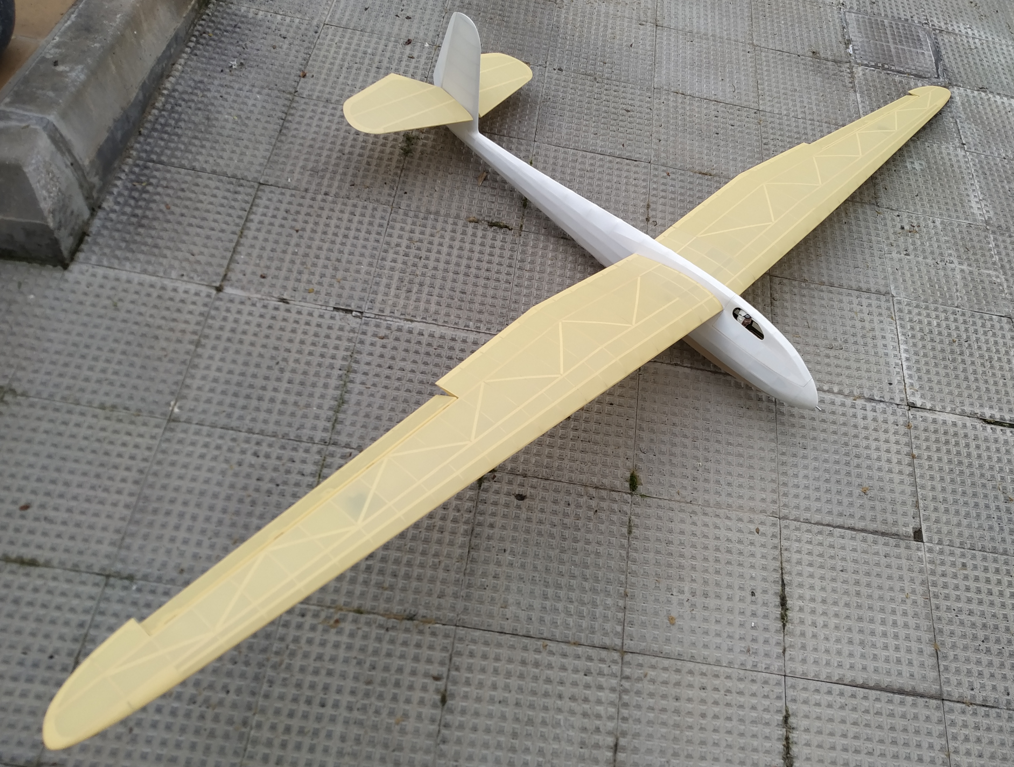

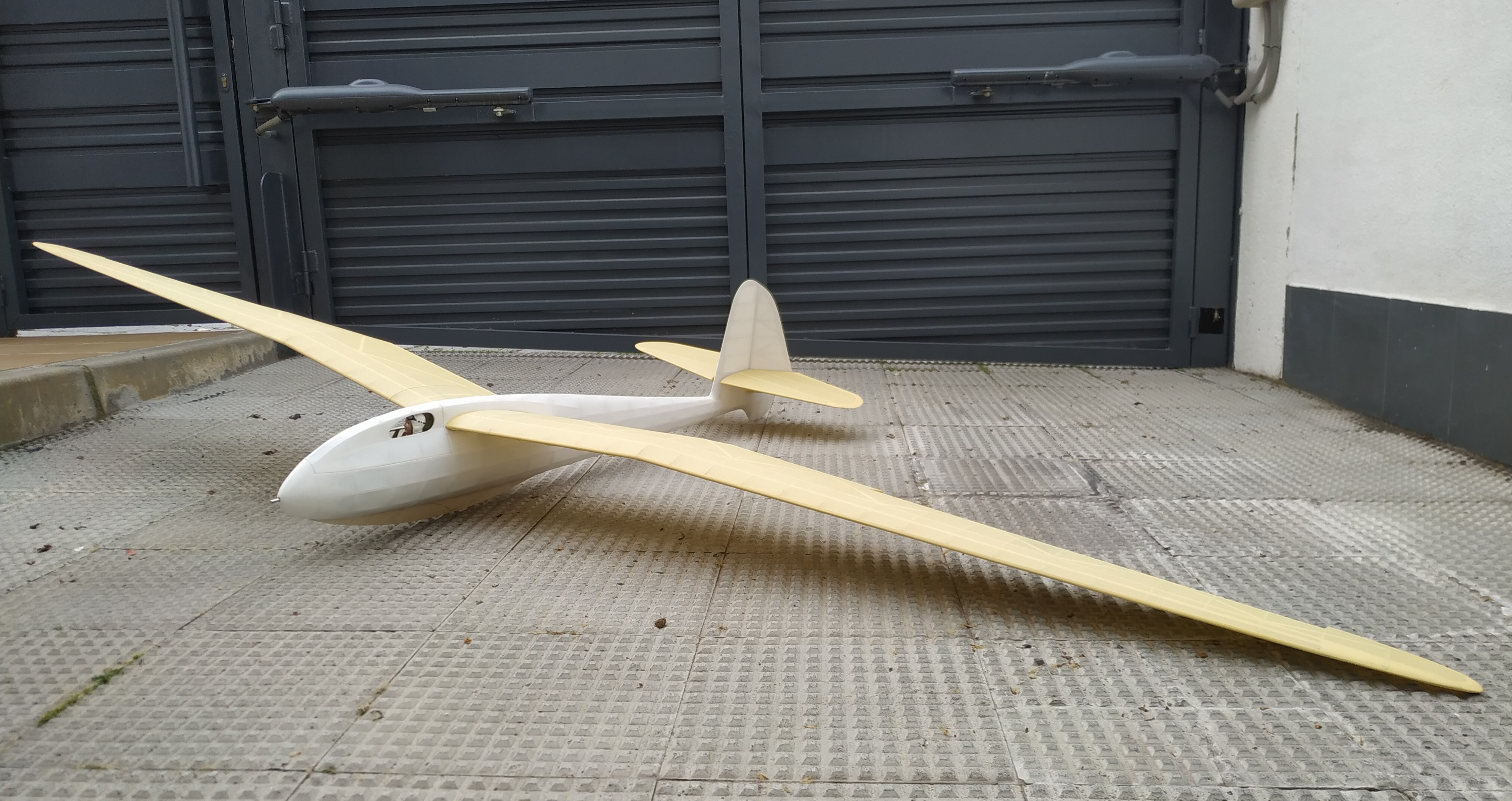

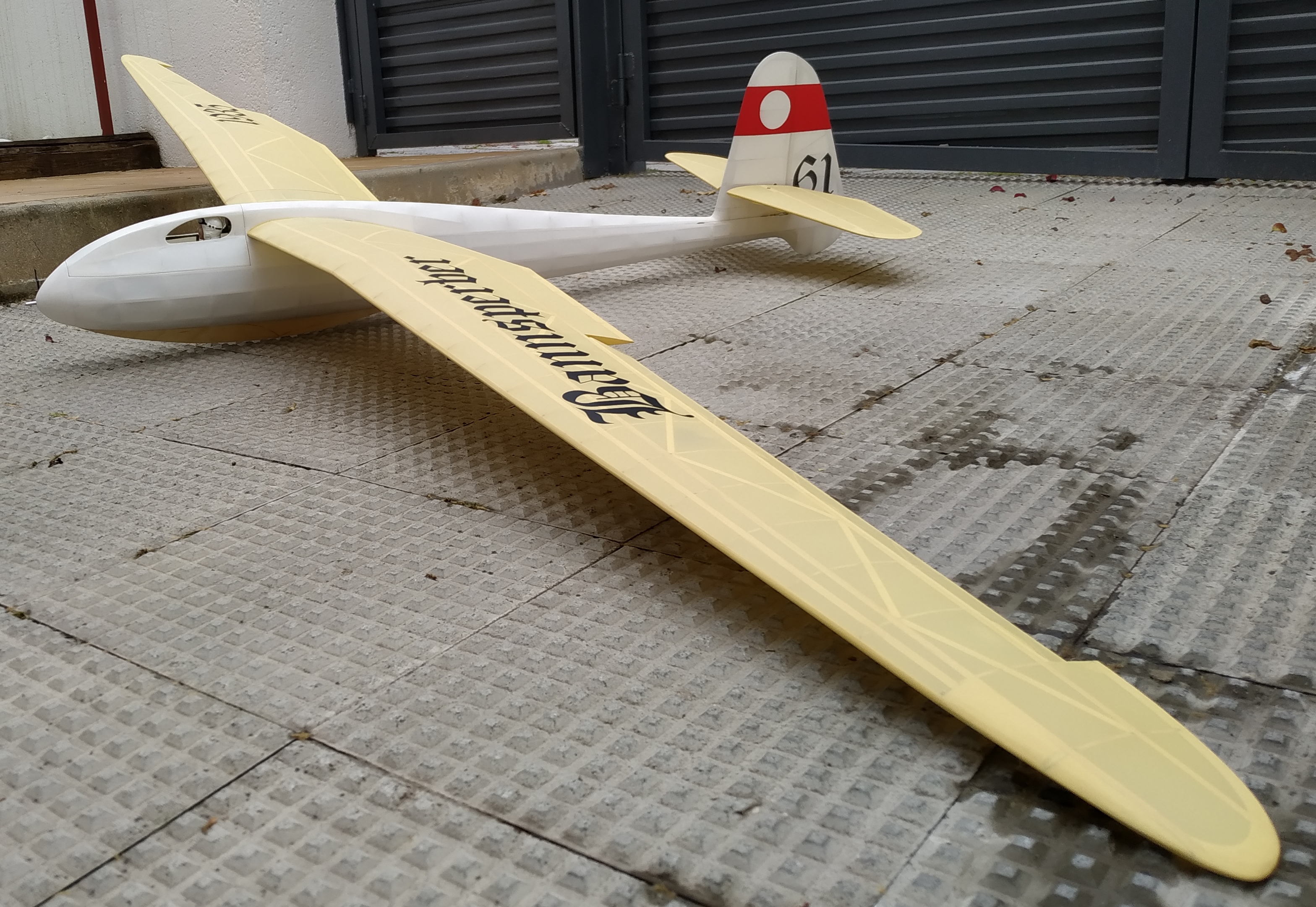

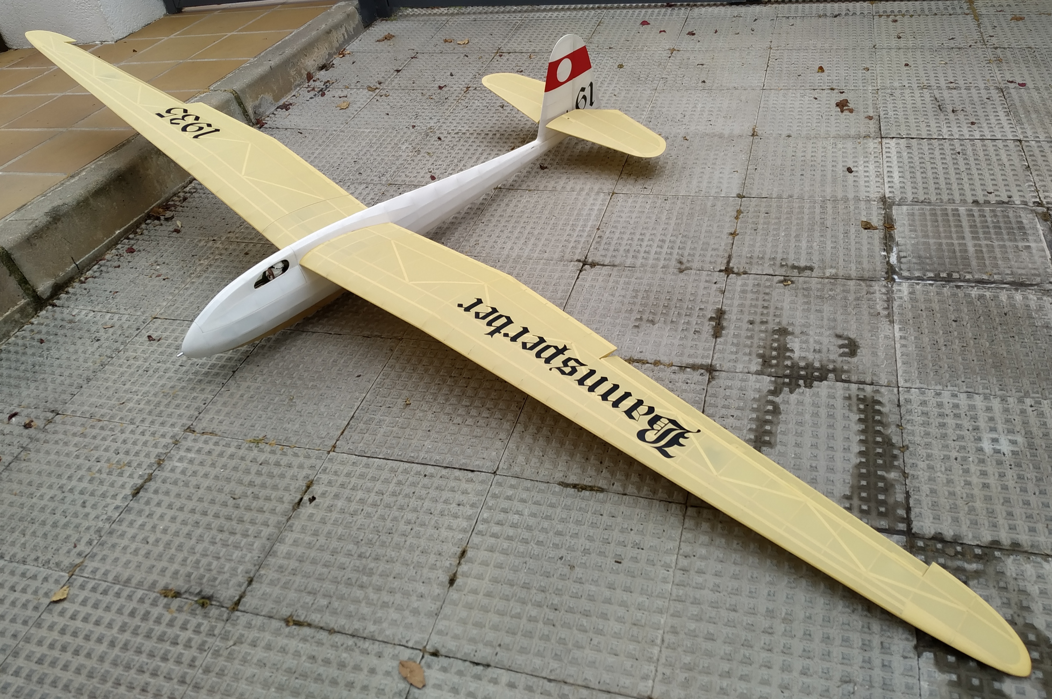

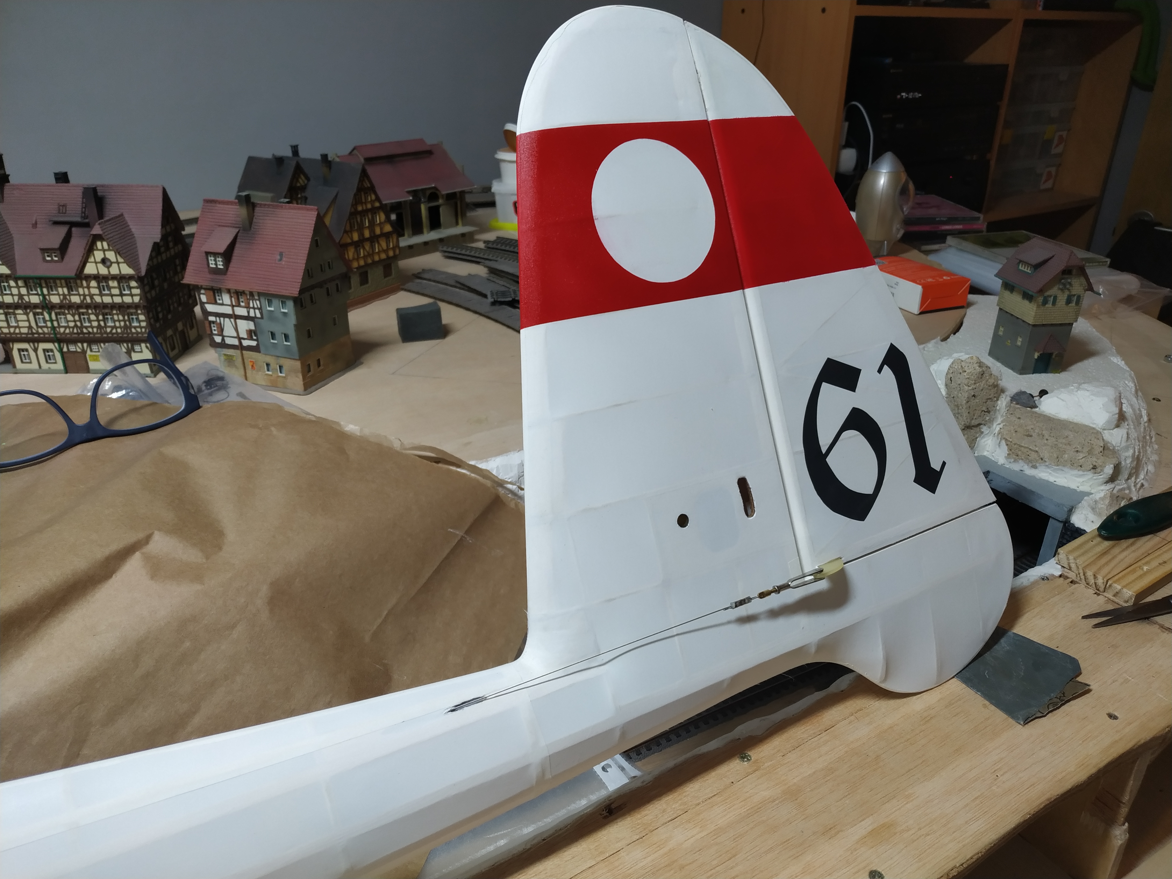

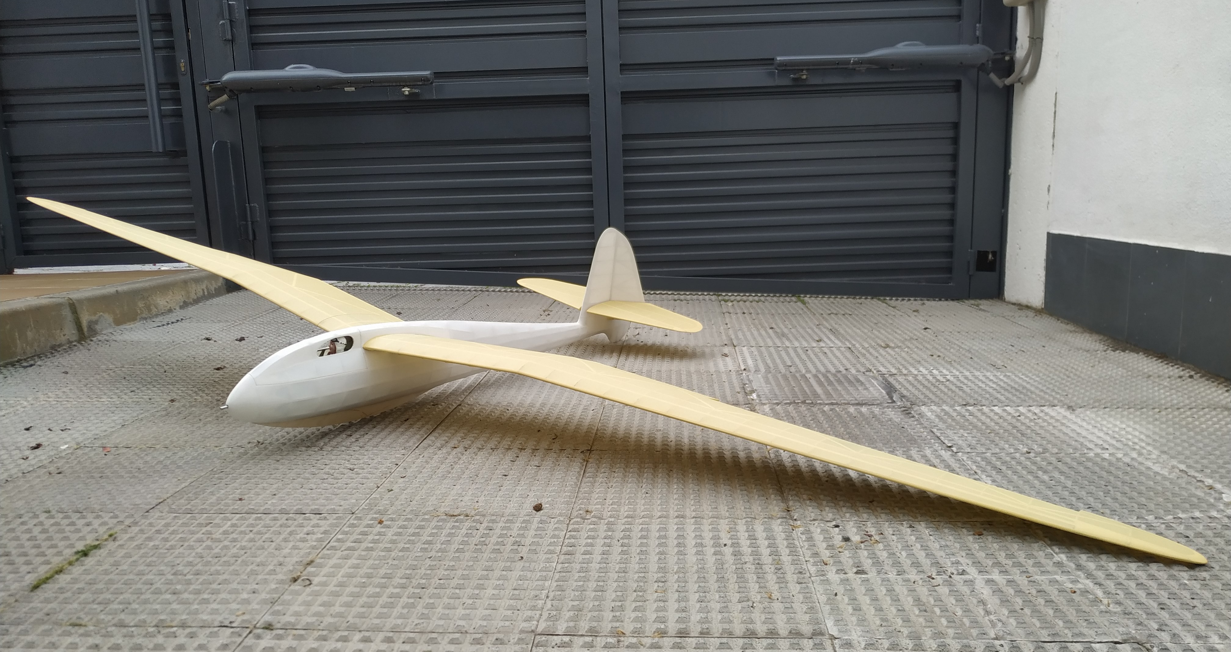

Os pongo un par de fotos de como ha quedado al final, me ha gustado tanto el contraste blanco/antique, que tampoco me he complicado mucho, creo que queda muy vistoso, a ver que os parece......

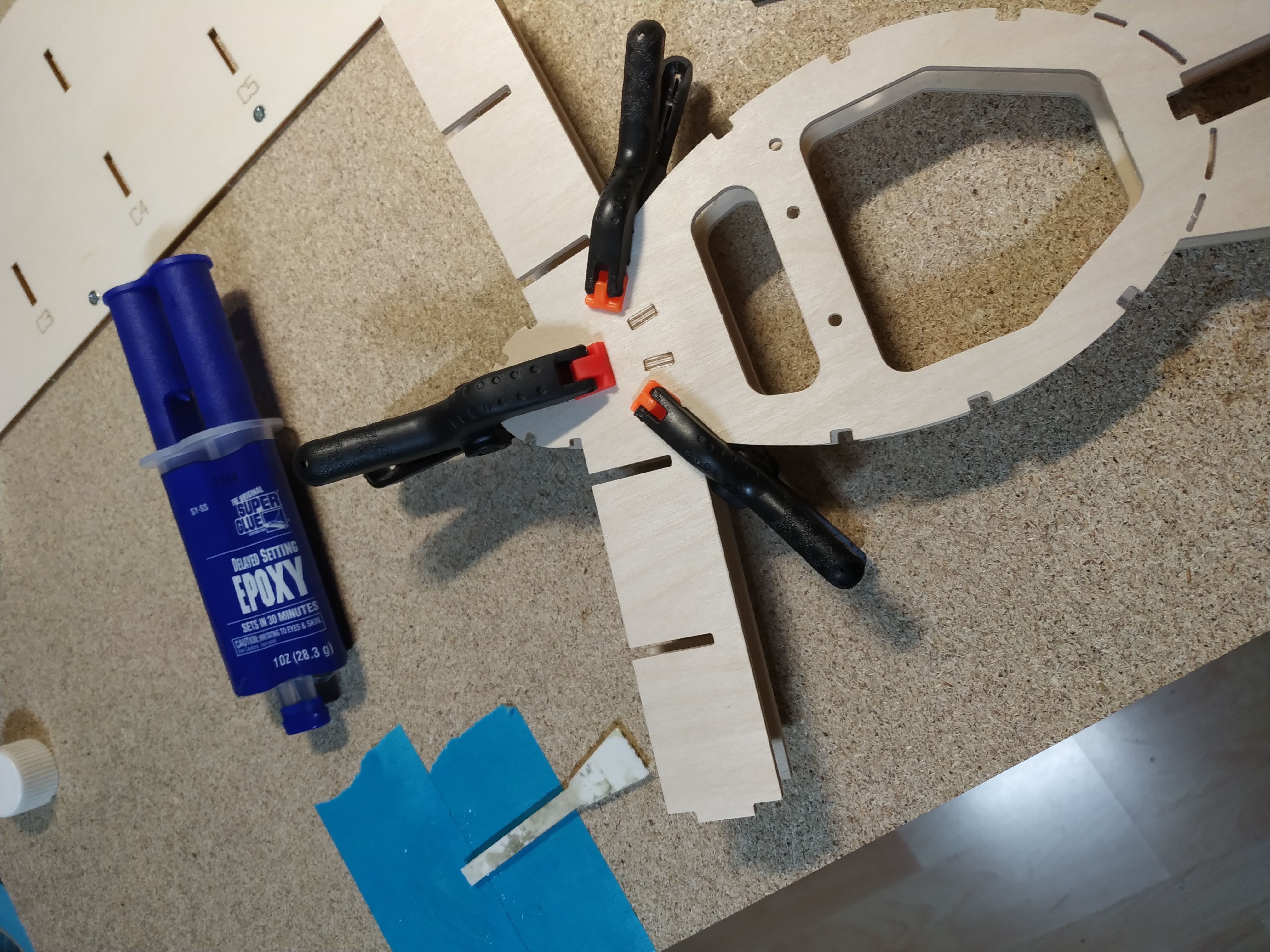

#1406316

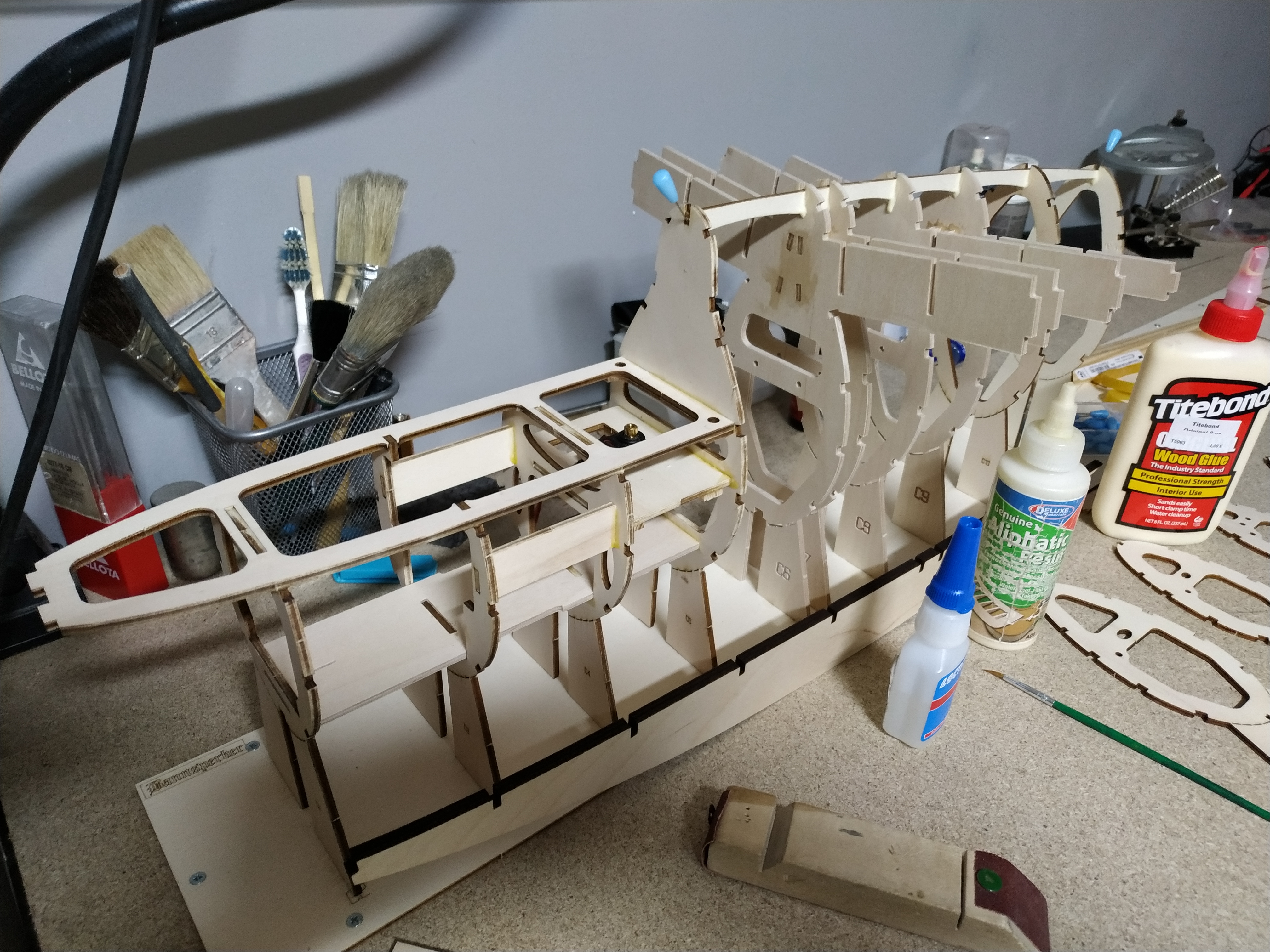

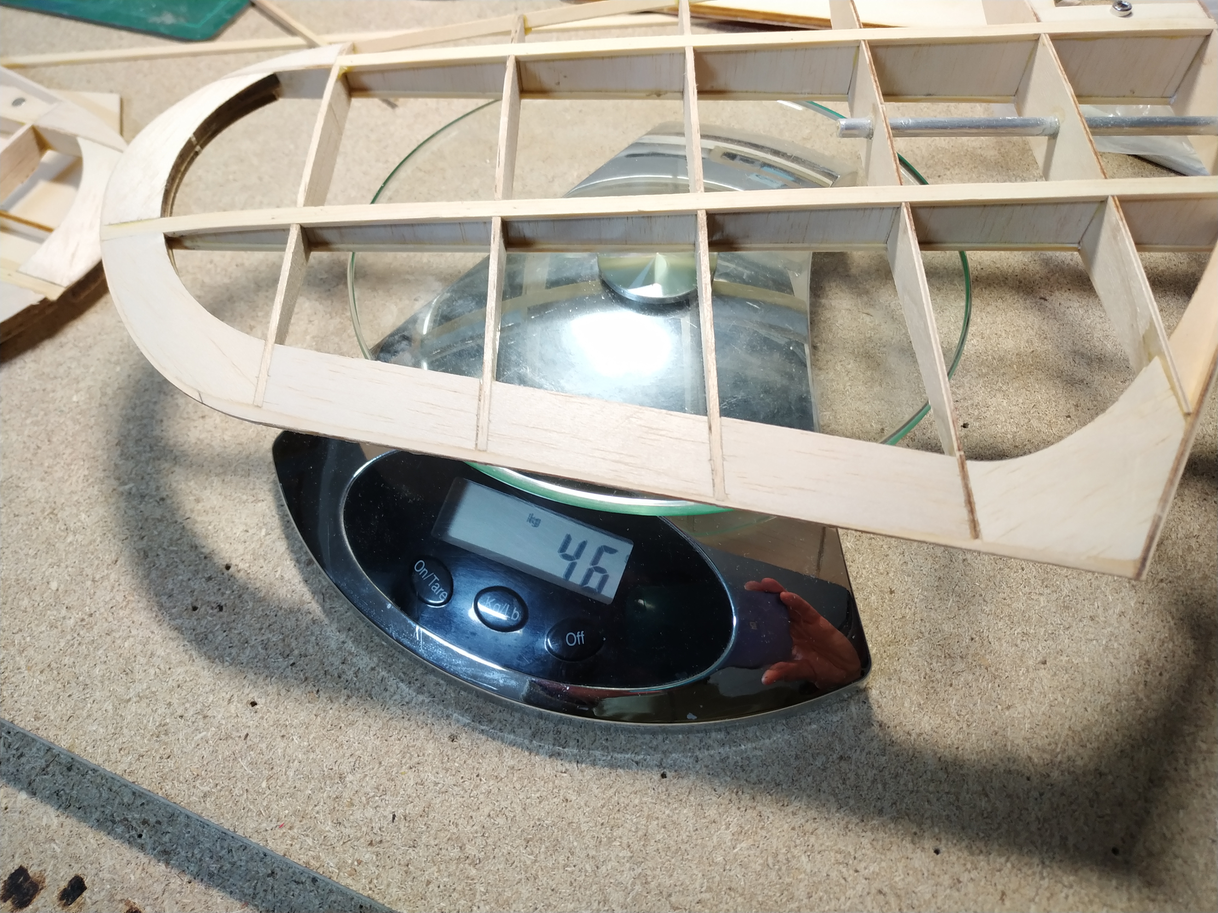

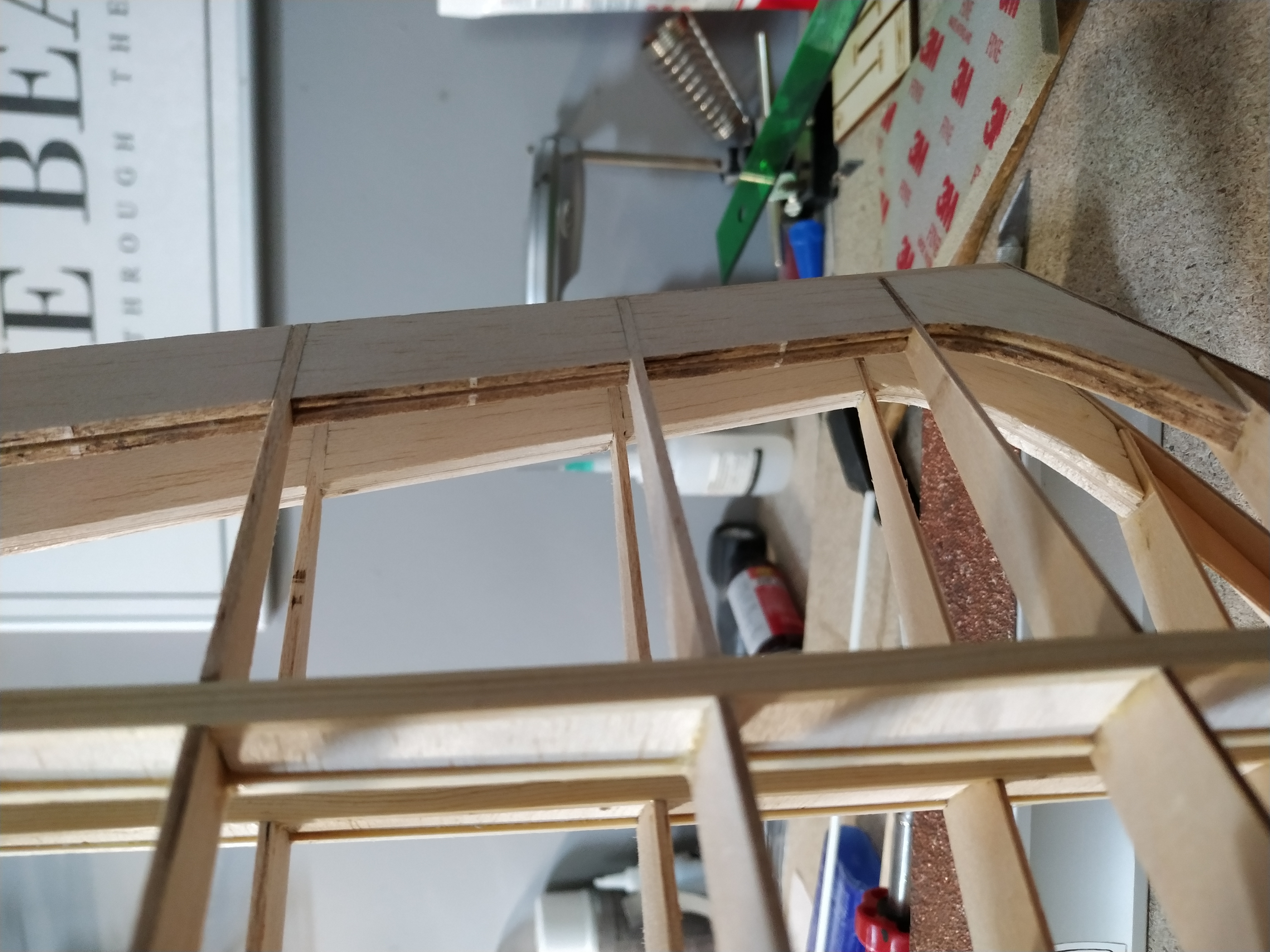

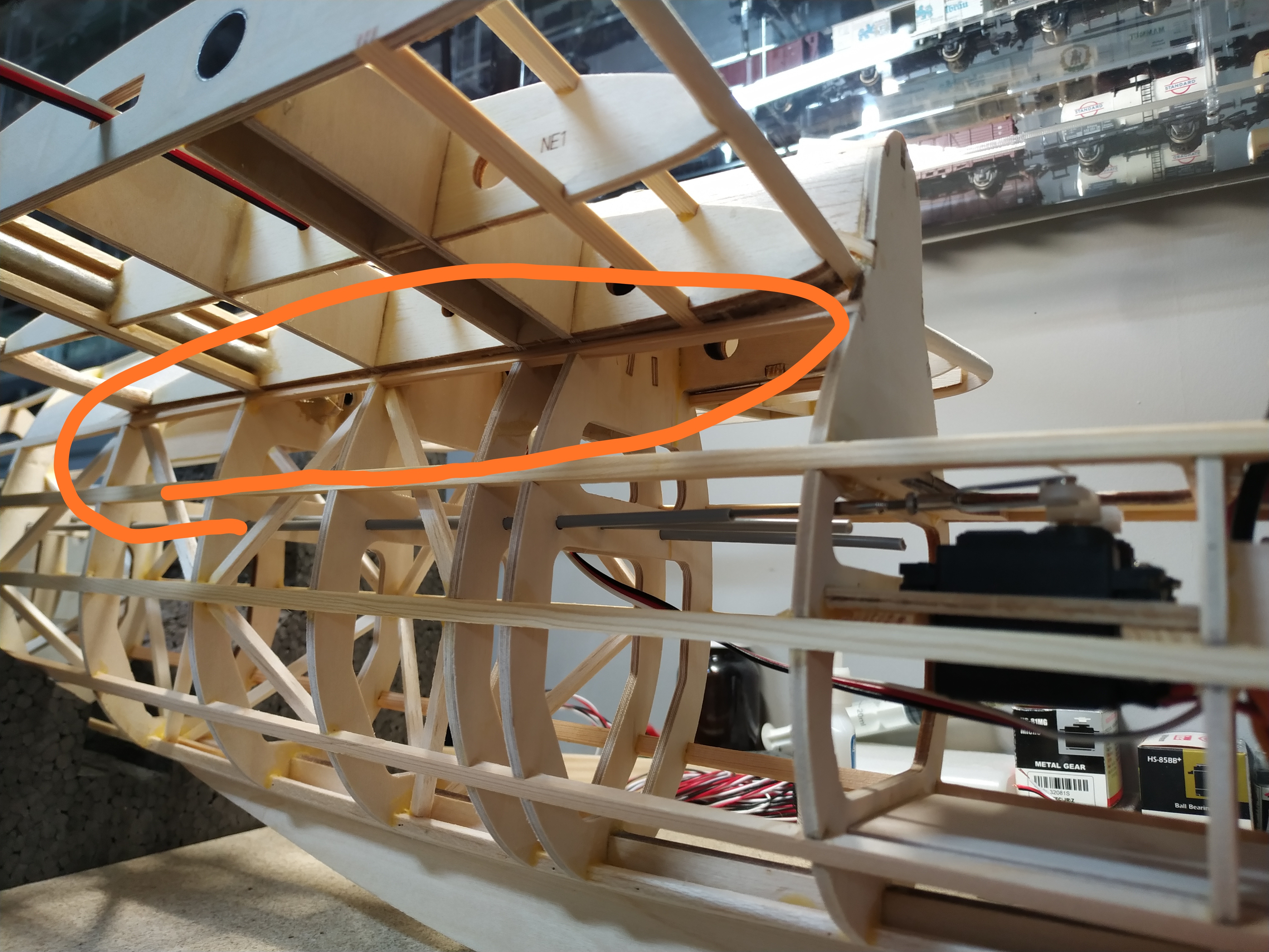

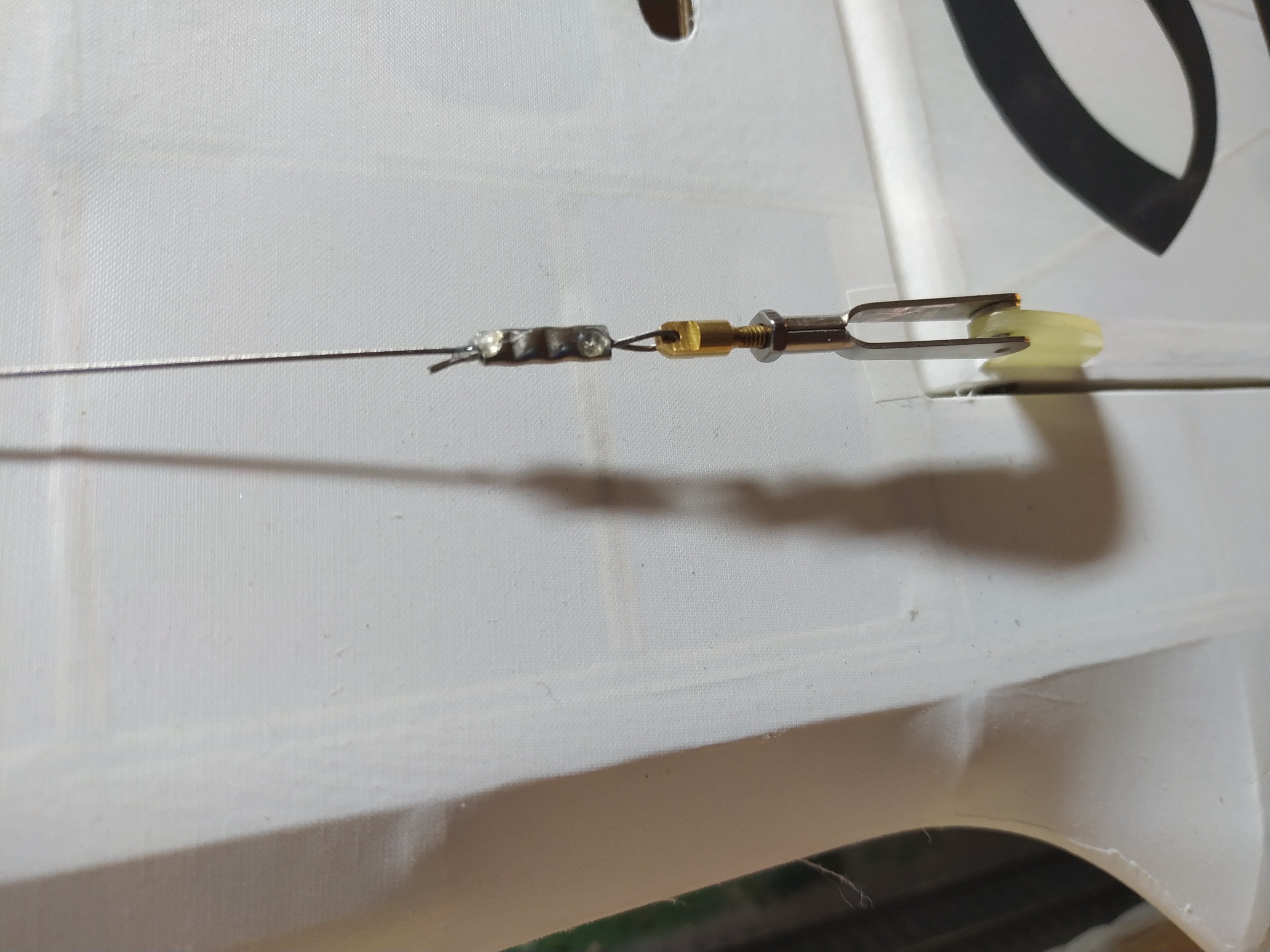

Jolín, ya veo que estas liado a tope.

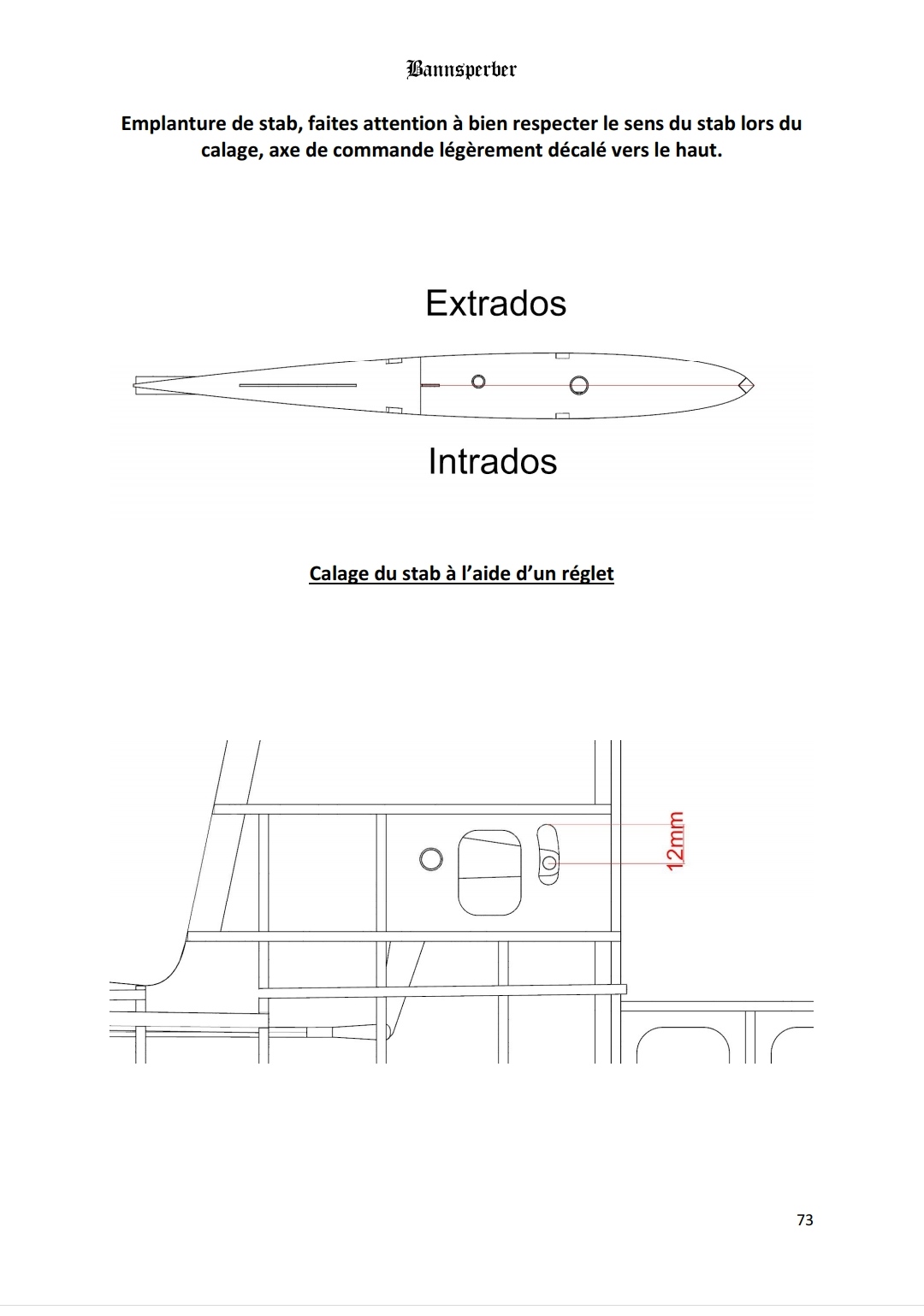

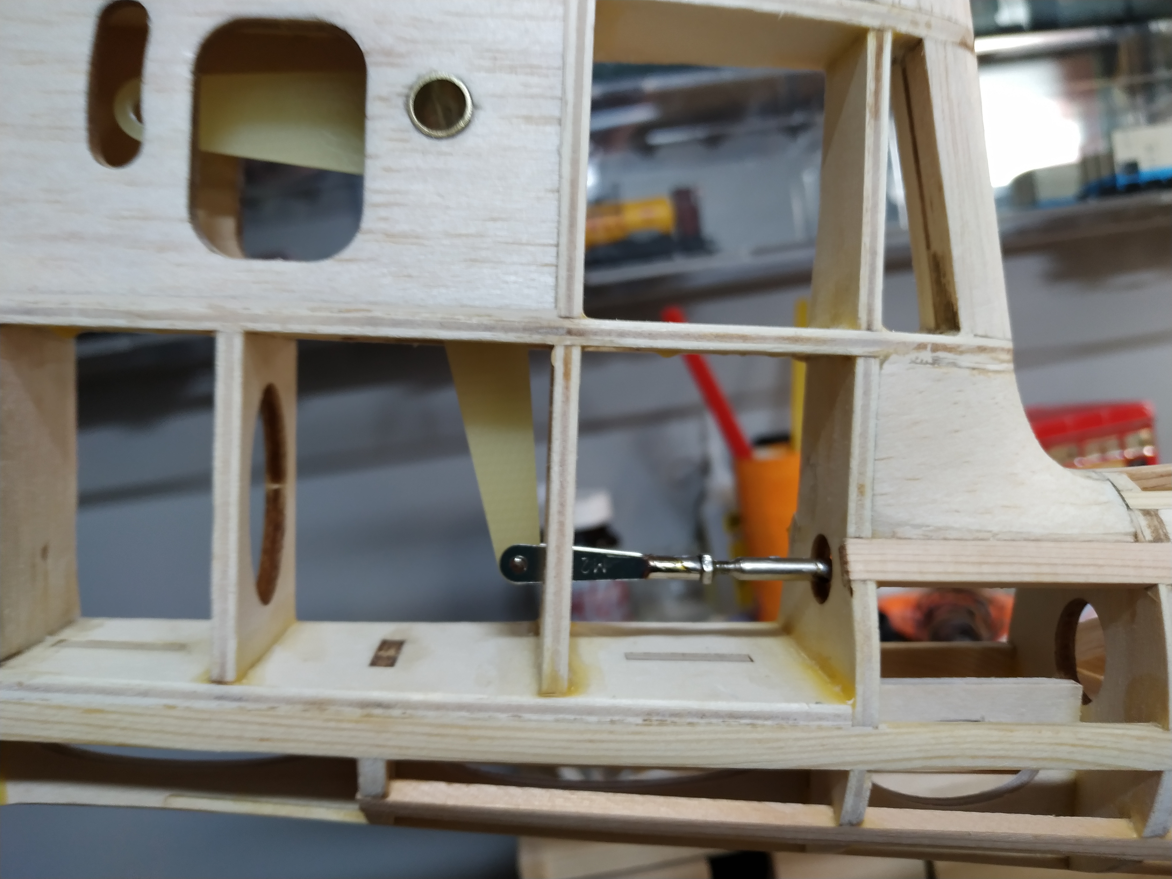

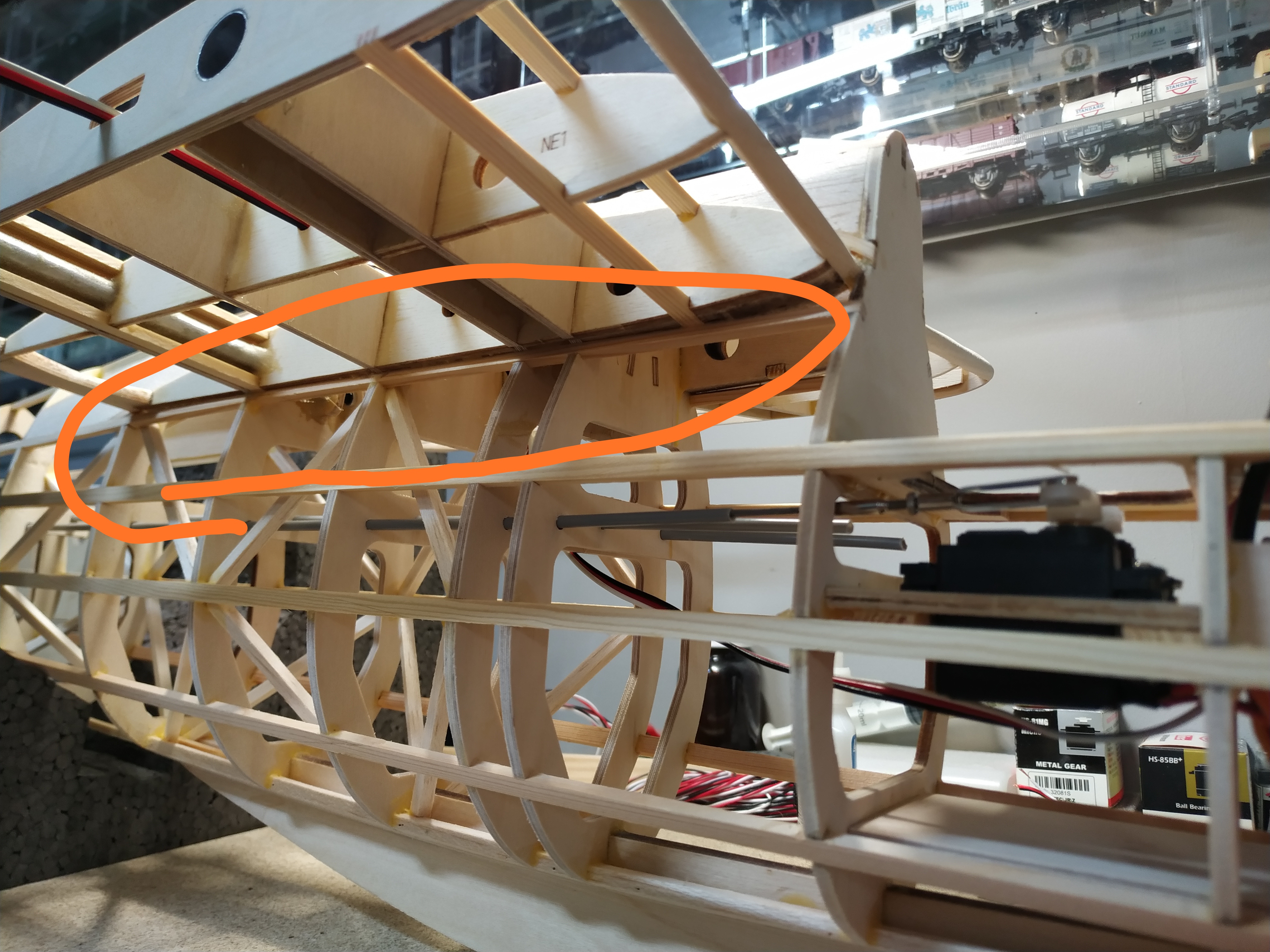

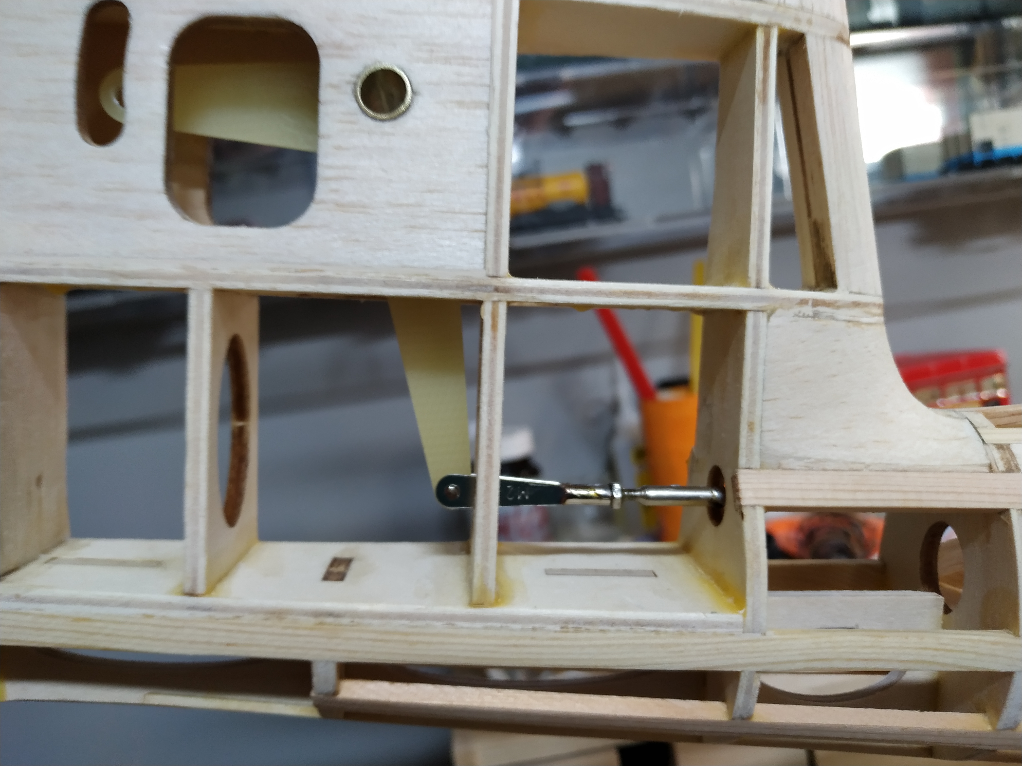

Ten en cuenta que la profundidad tiene posición, no se pueden intercambiar, así que, dependiendo de por que lado pongas el sistema retención de la bayoneta, quedará, por arriba, o por abajo, y el sistema en sí, es un poco "caca", ya que la madera, al ser de contrachapado normal, a mi una tuerca me ha girado sobre si misma, y he tenido que abrir y montar una buena para fijarla de nuevo, mi consejo, la pieza de madera que va en el centro del sandwich, donde se aloja la tuerca, la haría de madera de contrachapado Finlandés de calidad o una autoempotrable, no se, no me gusta el sistema, y ya sabes, toda la trasmisión del fuselaje, déjala finiquitada, ajustada, probada y trimada antes de entelar, o luego, te puede entrar la risa.
Otra cosa, habría aligerado todas la piezas de la zona de la cola, a día de hoy, yo lo haría, pide muchísimo peso adelante.
Mas cosas, al entelar las dos zonas de ala pegadas al fuse, hay poca madera en la transición con este por el intrados, suplementa, o no hay casi agarre en esa zona, y te salta el entelado, si no me entiendes, pregunta, que queda muy crítico, lo mismo en la zona fuse, pero ahí si que suplementé con el enchapado extra arriba, aunque no por abajo.
Si me acuerdo de algo mas, te digo.
Si, otra cosa, las camisas de los cables de la dirección, córtalos bastante atrás, o luego no te da el recorrido, y no te cuento para cortarlos con todo ya entelado, una odisea, no cabe nada.
