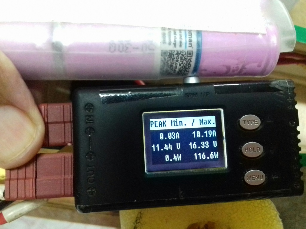

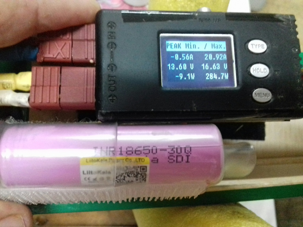

Parecen la panacea, las estoy usando con consumos de hasta 20A , las originales Samsung son algo caras, unos 6€ por unidad, pero se puden conseguir copias más baratas.
Sin embargo también hay "copias falsas", estoy sondeando varios proveedores en AE, el bueno que es Litokala es bastante informal.
Os paso unas instantáneas de una copia falsa y una copia buena.

Yo me refiero solo a las 30Q que hasta ahora son las de máxima descarga que declaran los chinos.
La resistencia interna es de unos 40mΩ frente a menos de 10mΩ que tienen las lipo, está claro que no pueden competir en potencia, no es el caso.
En peso sí, un paquete 3S pesa 150g y es me da resultados equivalentes a una 2200mAH 3S que pesa casi 200g
En precio también, un lote de 10 piezas "falsas buenas" que cuestan 25€ se pueden hacer varios paquetes que compiten en precio y seguridad, en duración ya veremos, frente a las lipos.
