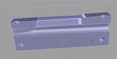

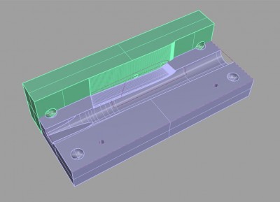

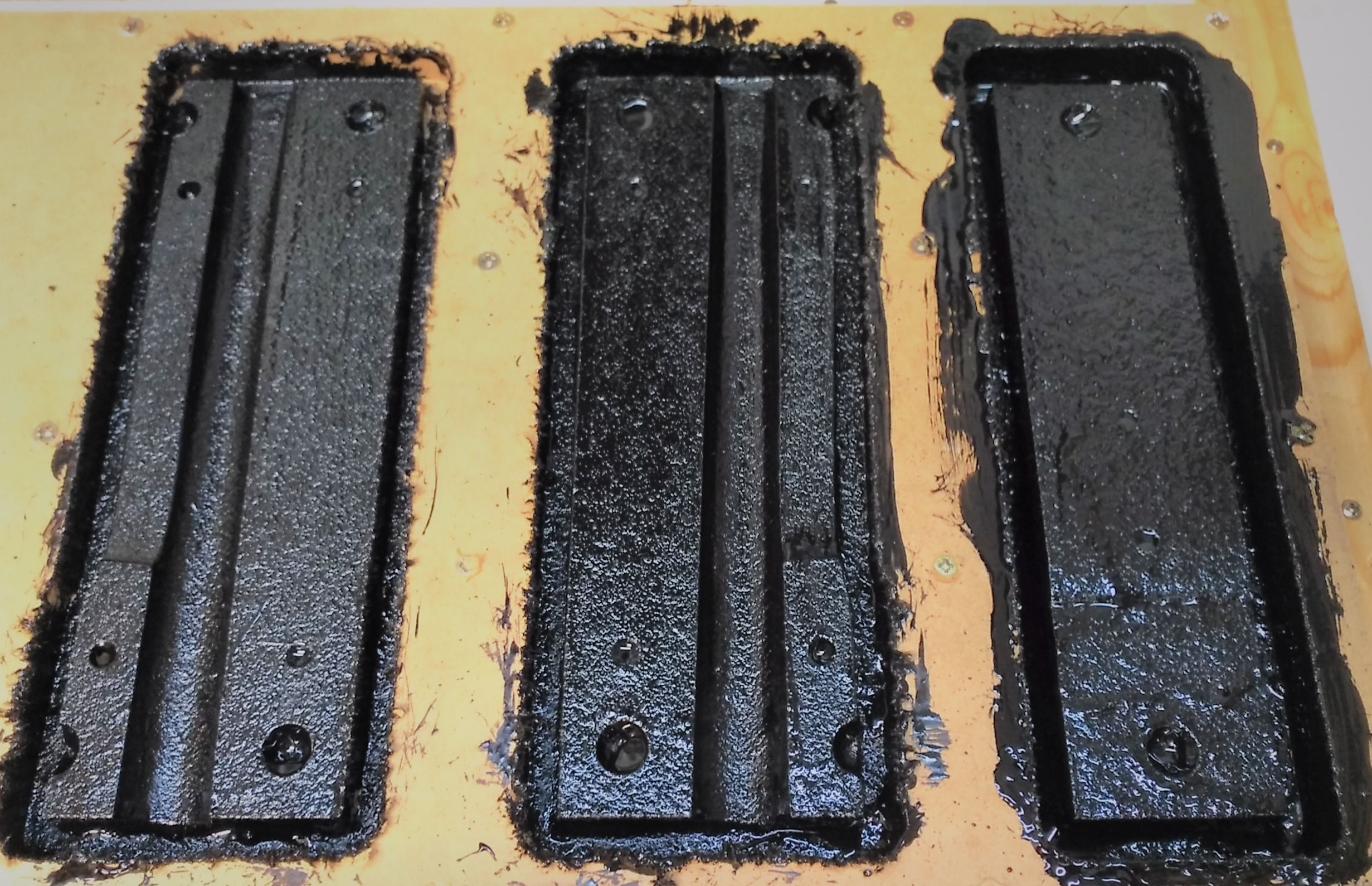

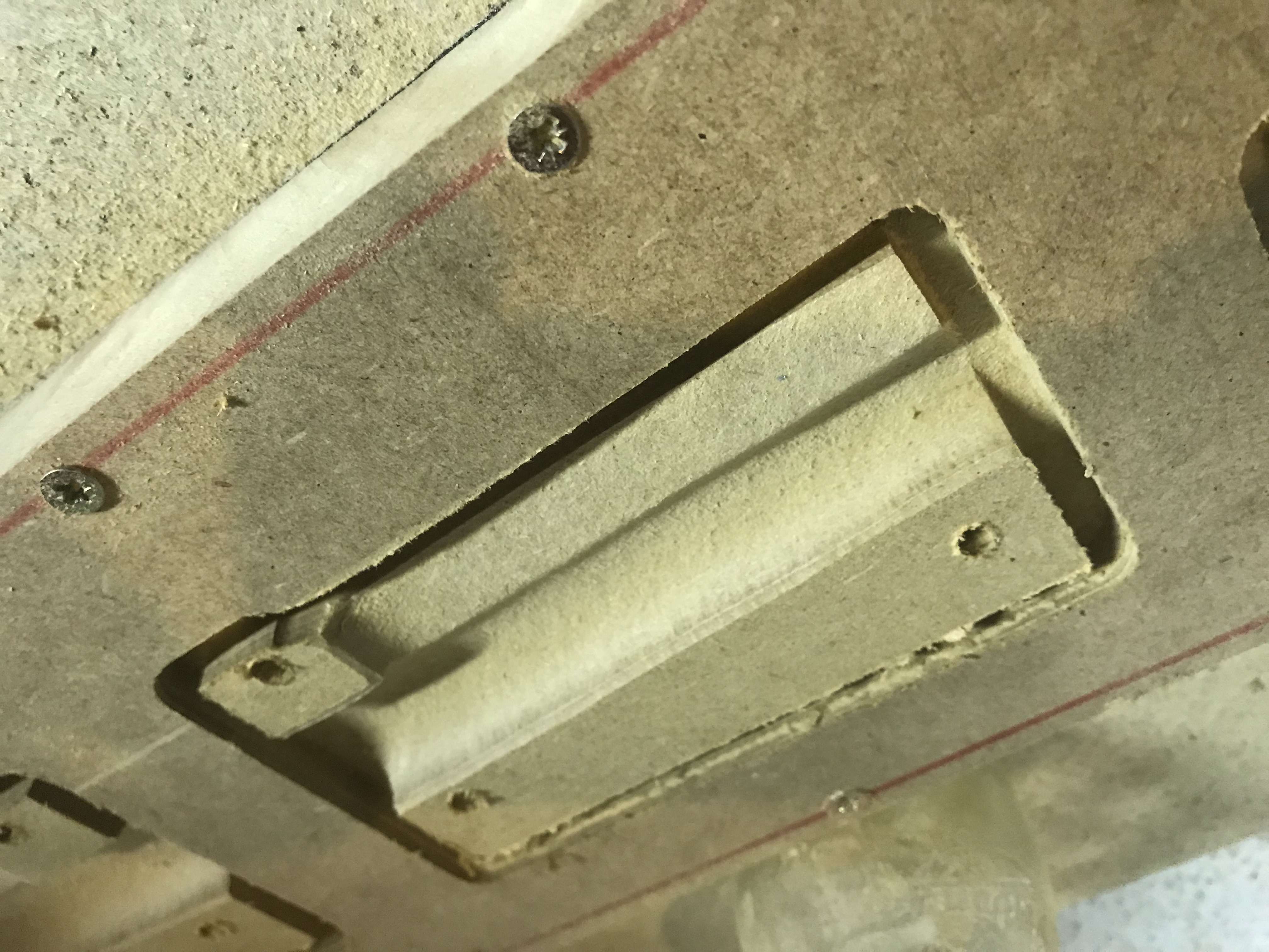

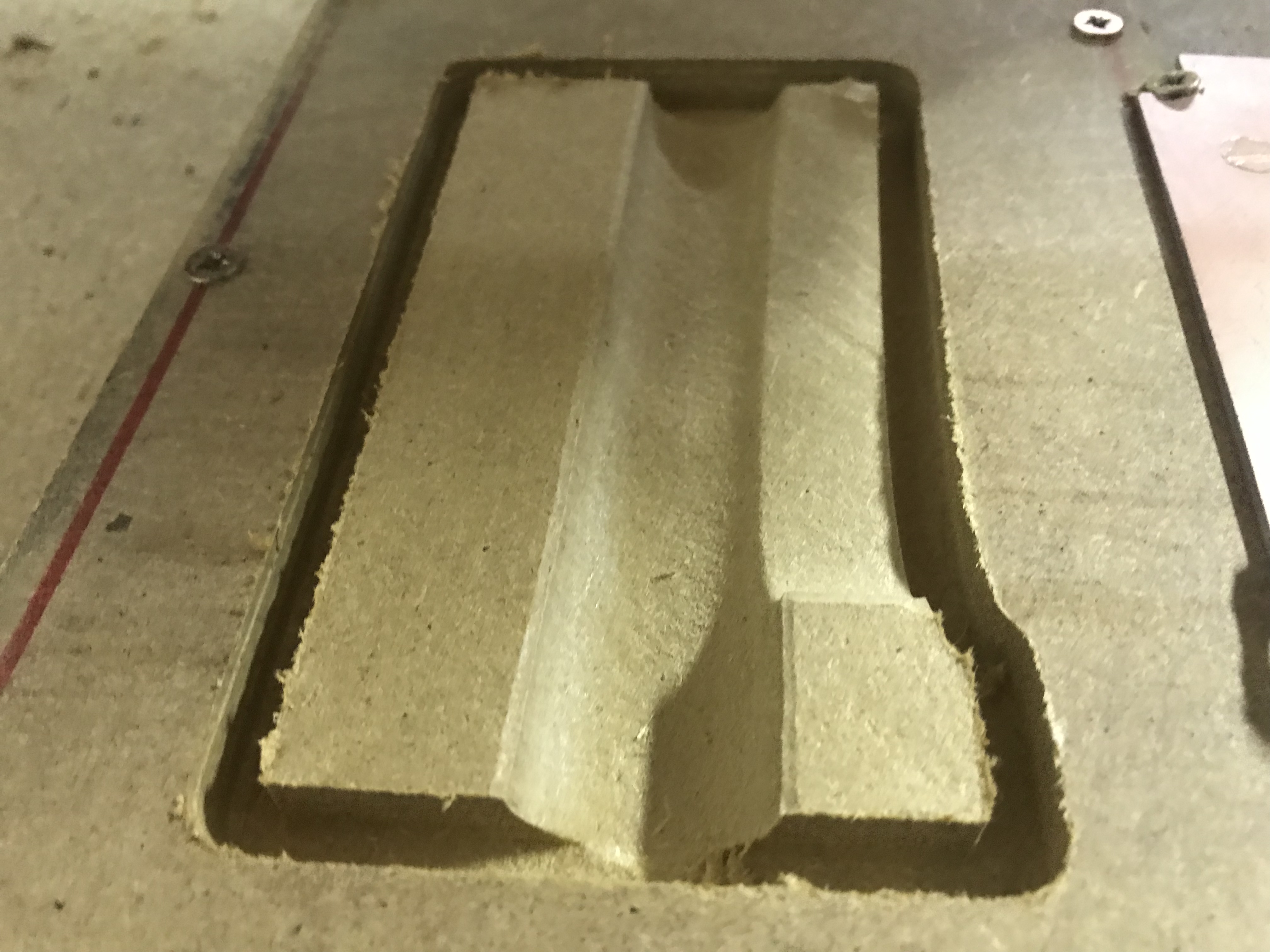

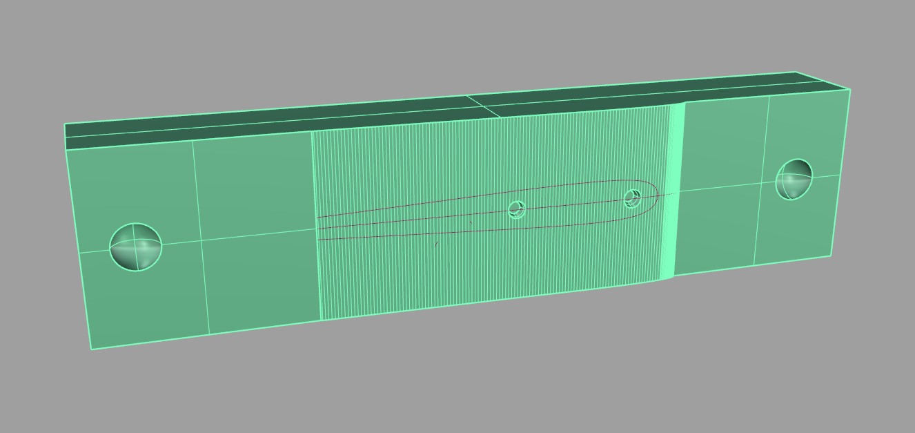

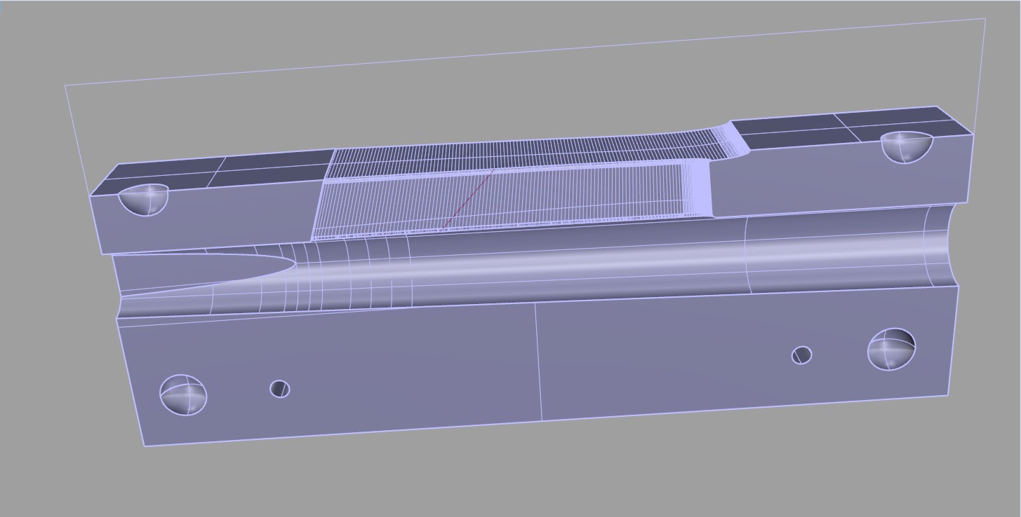

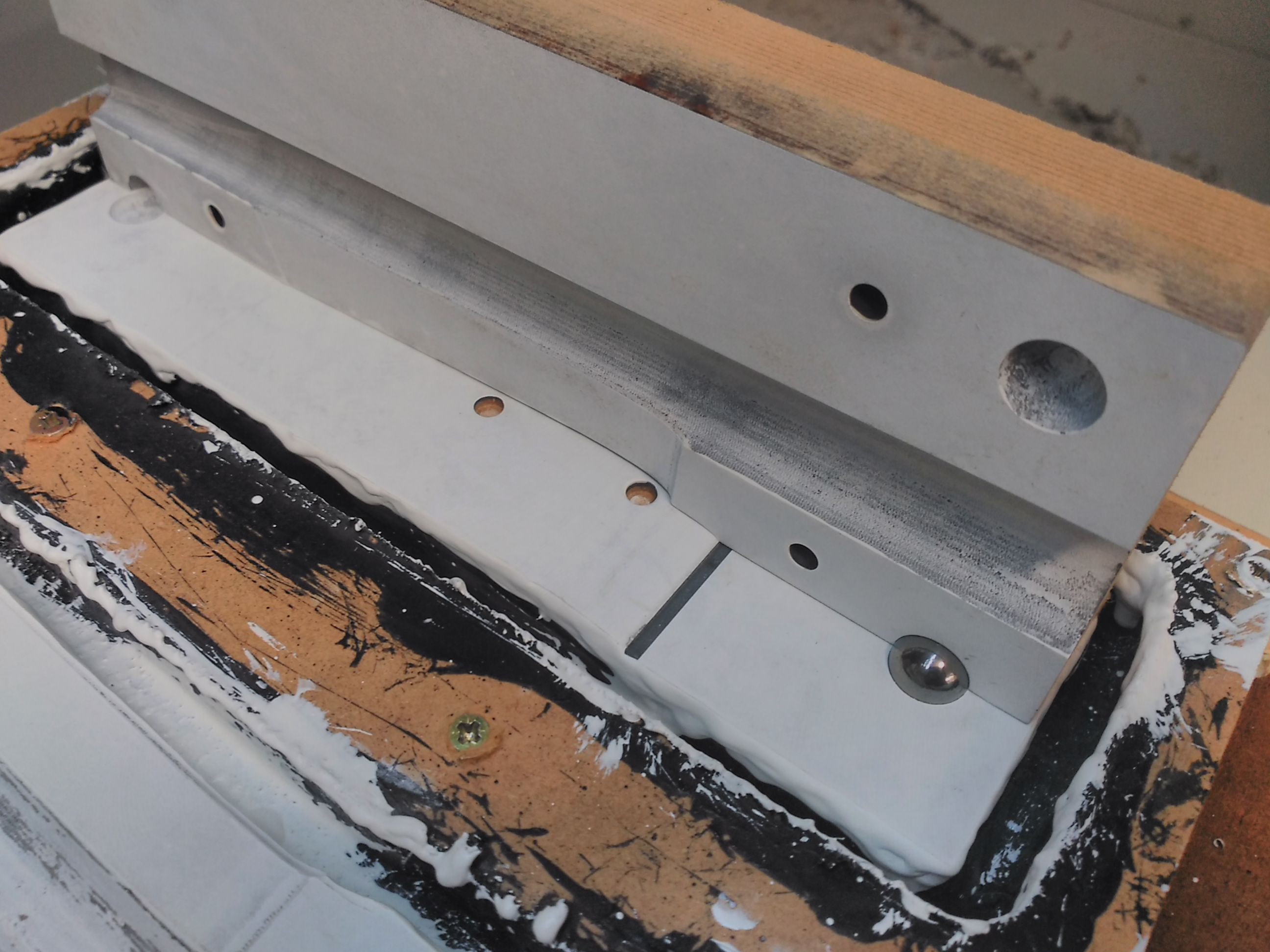

Este es el molde en tres piezas que he preparado para el apoyo del timón de profundidad.
Esta pieza nos generará los pivotes de fijación del timón de profundidad.
Laterales del apoyo.
Seguimos haciendo los marcados de corte para que todas las piezas sean iguales.

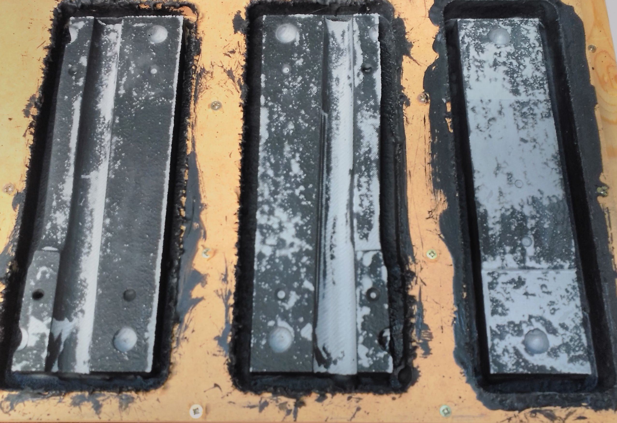

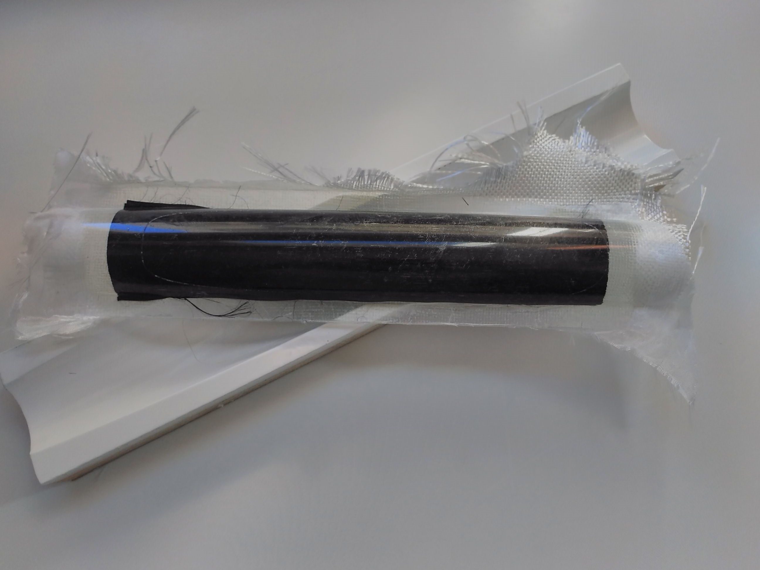

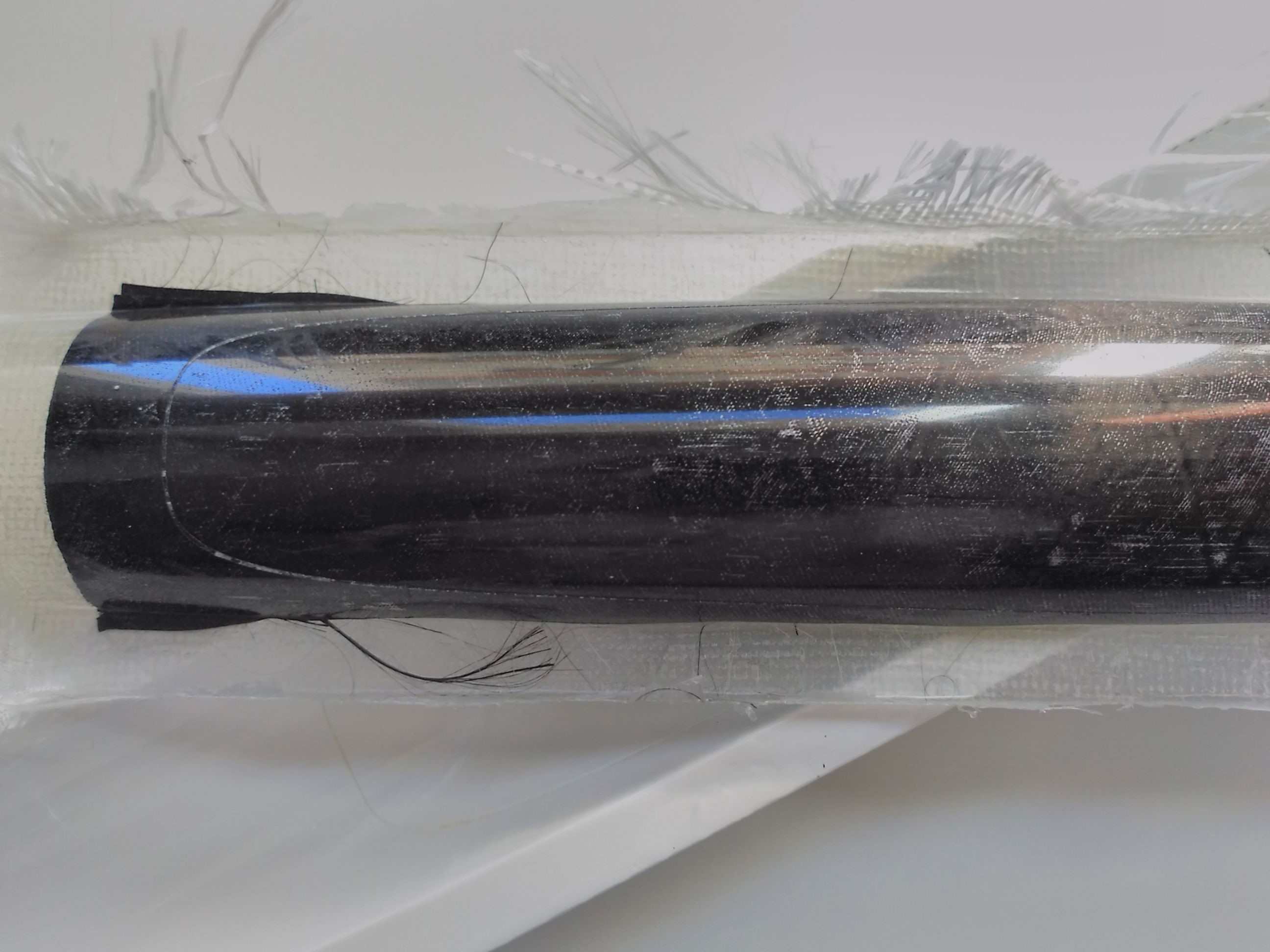

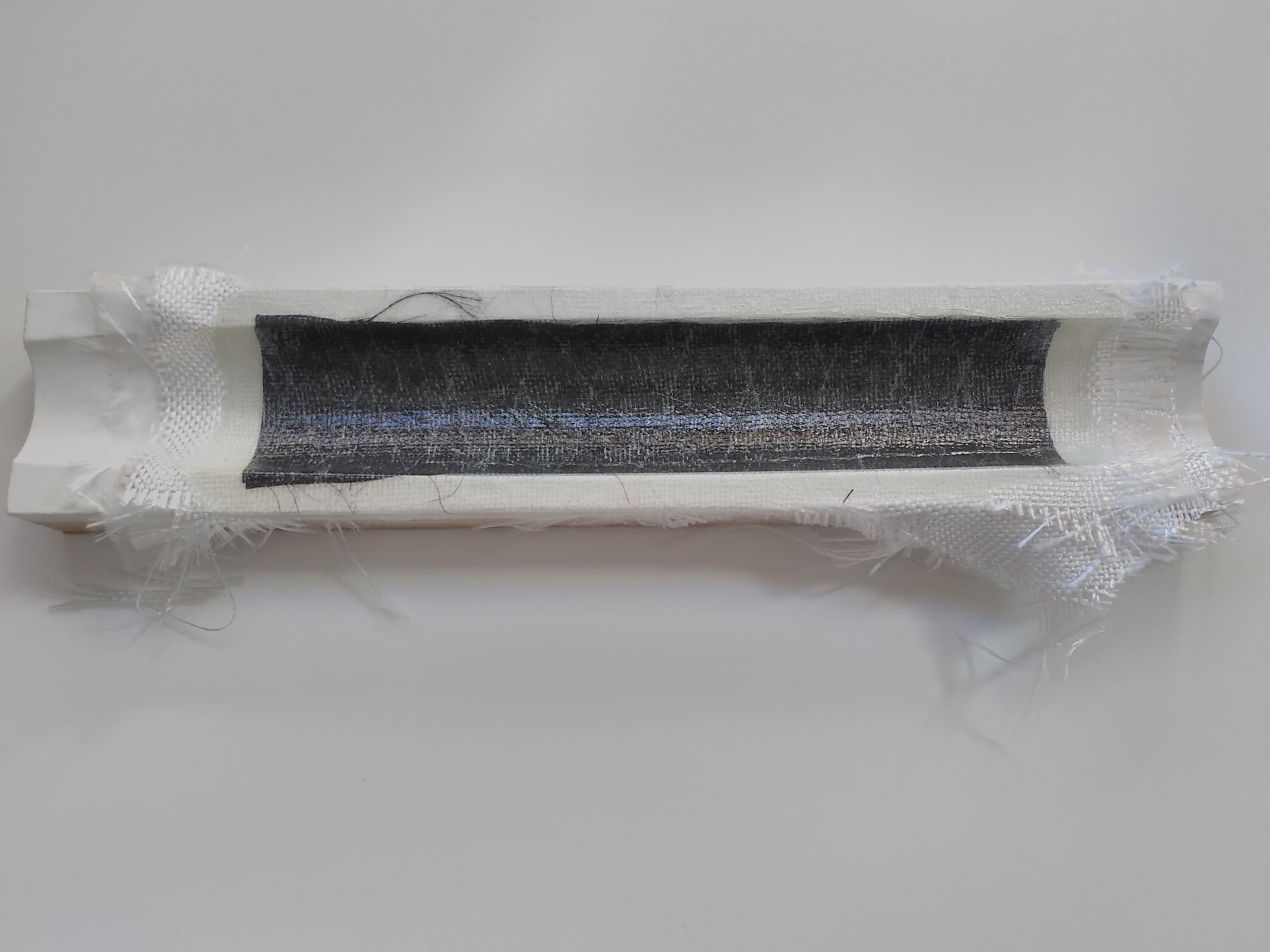

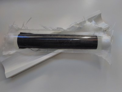

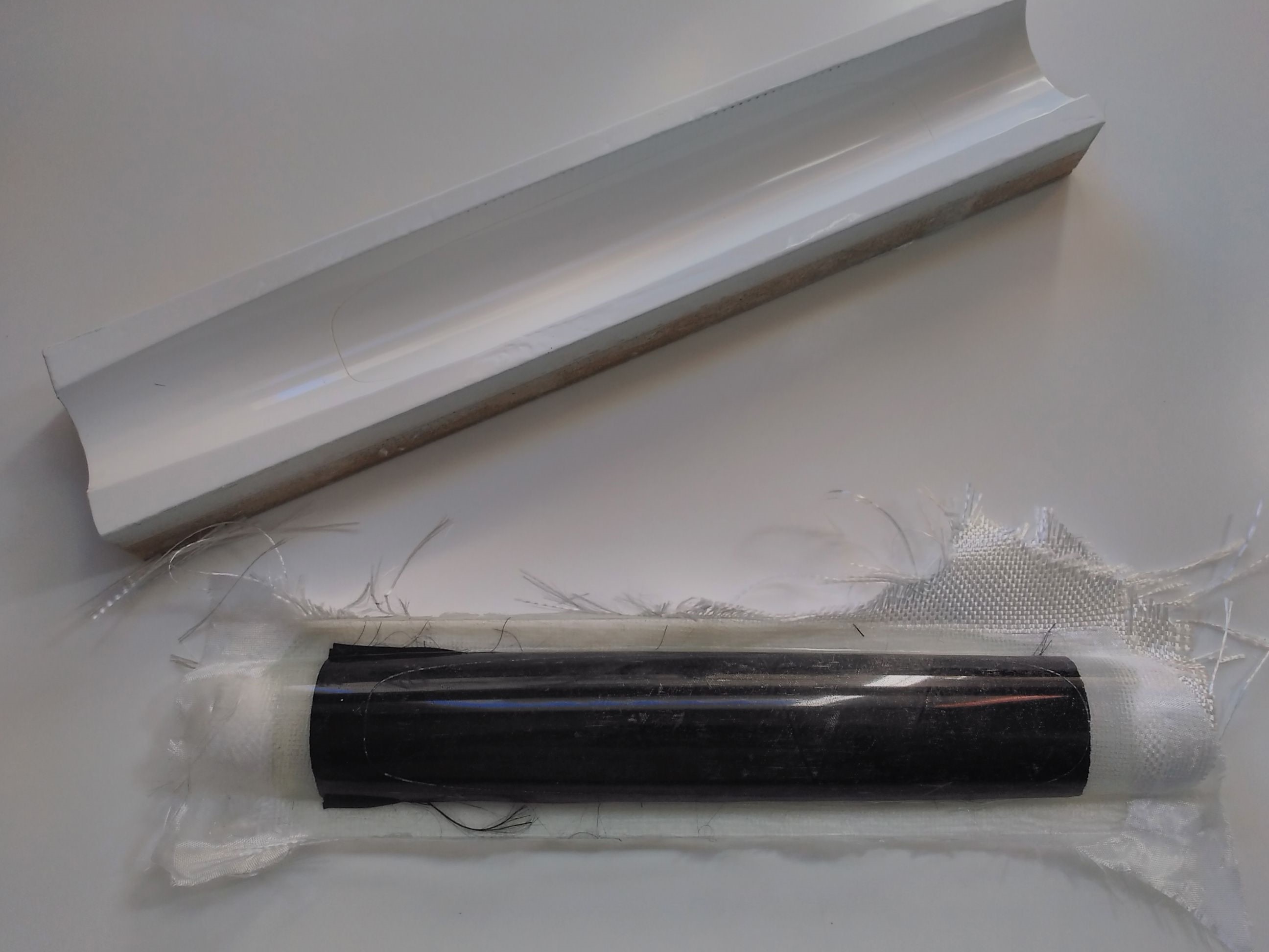

LUAR escribió:¿Has hecho alguna pieza de la cabina para saber que tal funciona el molde?
Sí, aquí la tienes.
He de humedecer mejor la primera capa de fibra, ya que han quedado unos pequeños poritos, por lo demás creo que el molde funciona y el acabado de la pieza es mas que suficiente para mis pretensiones.

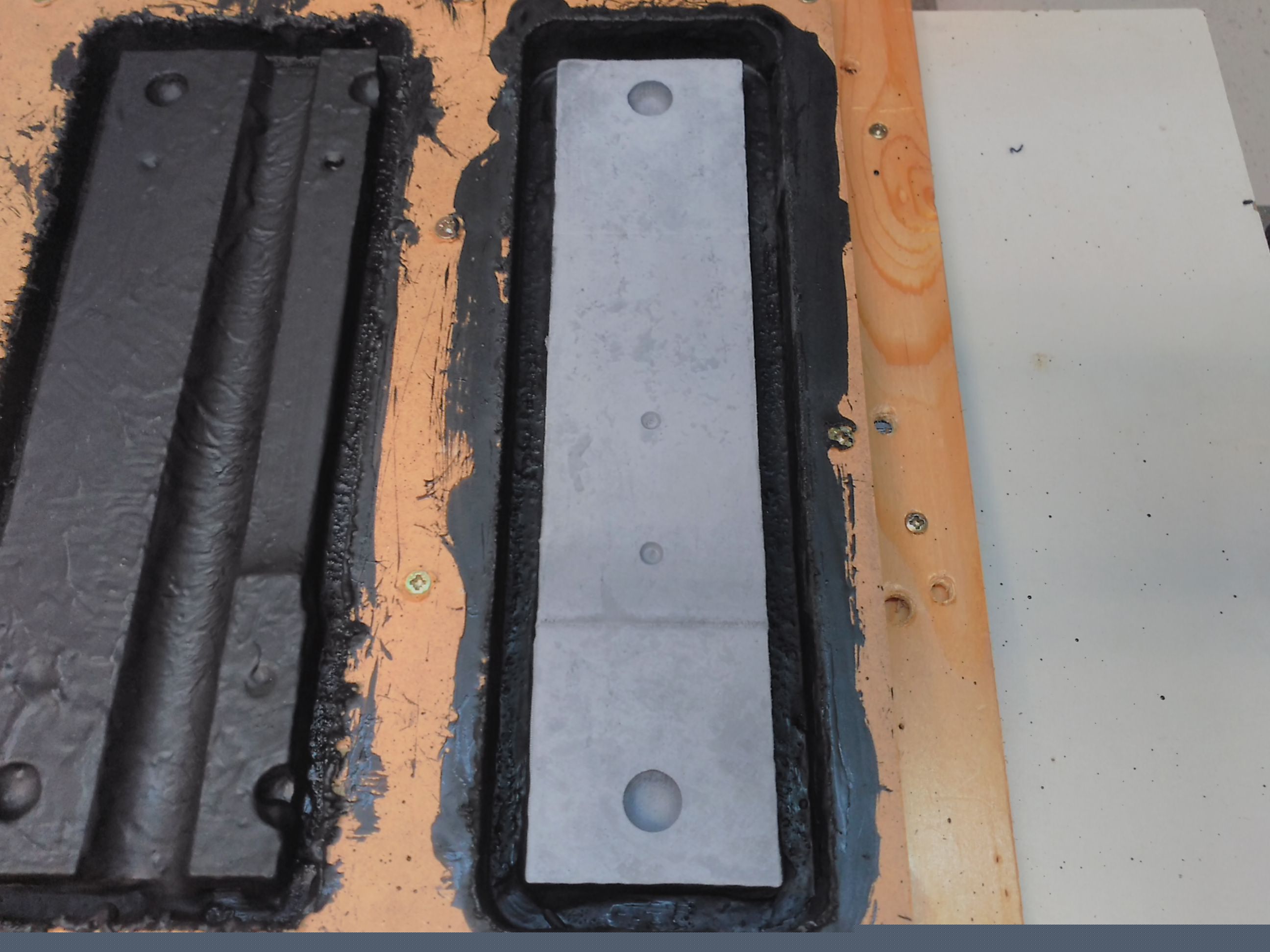

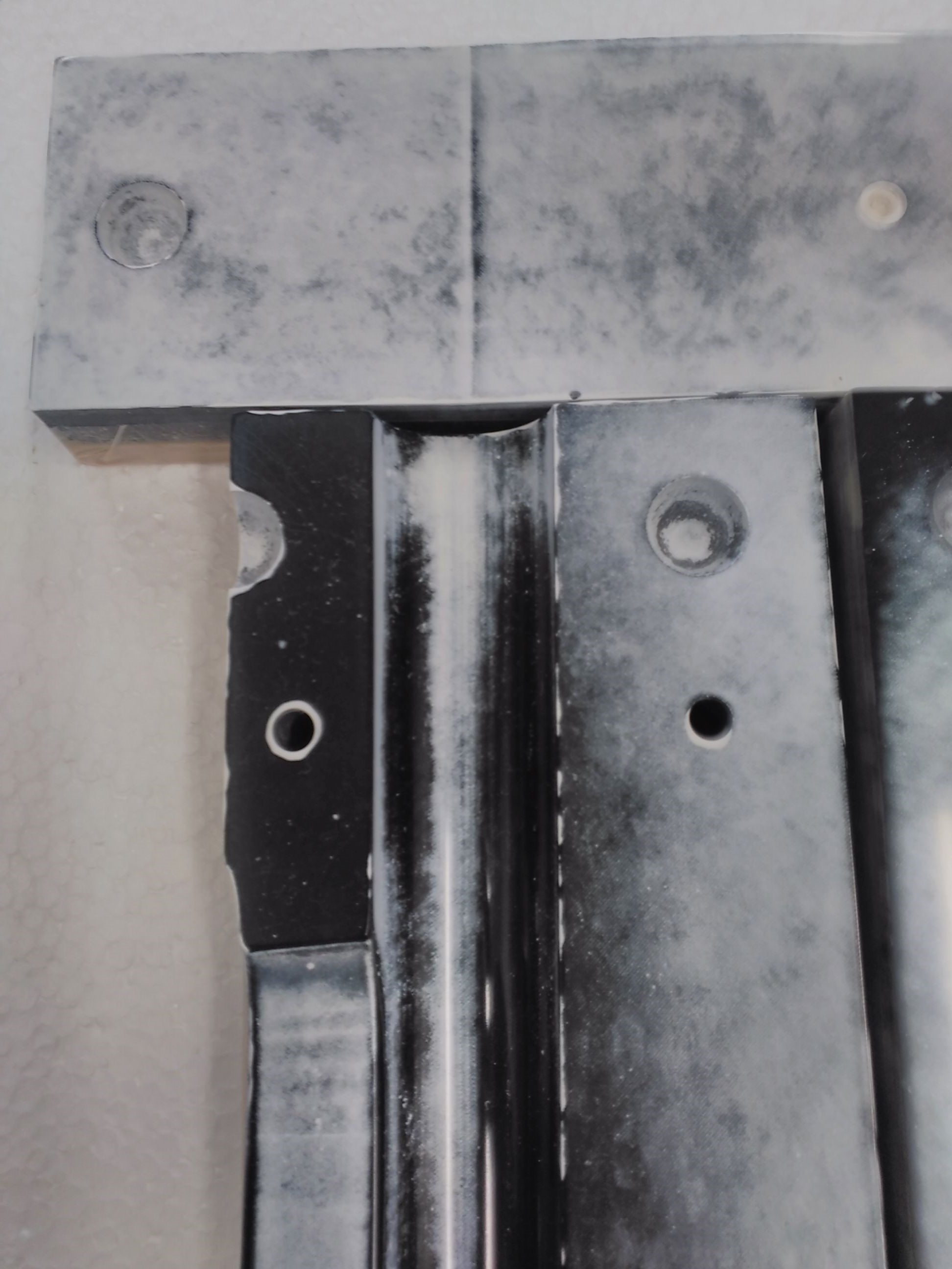

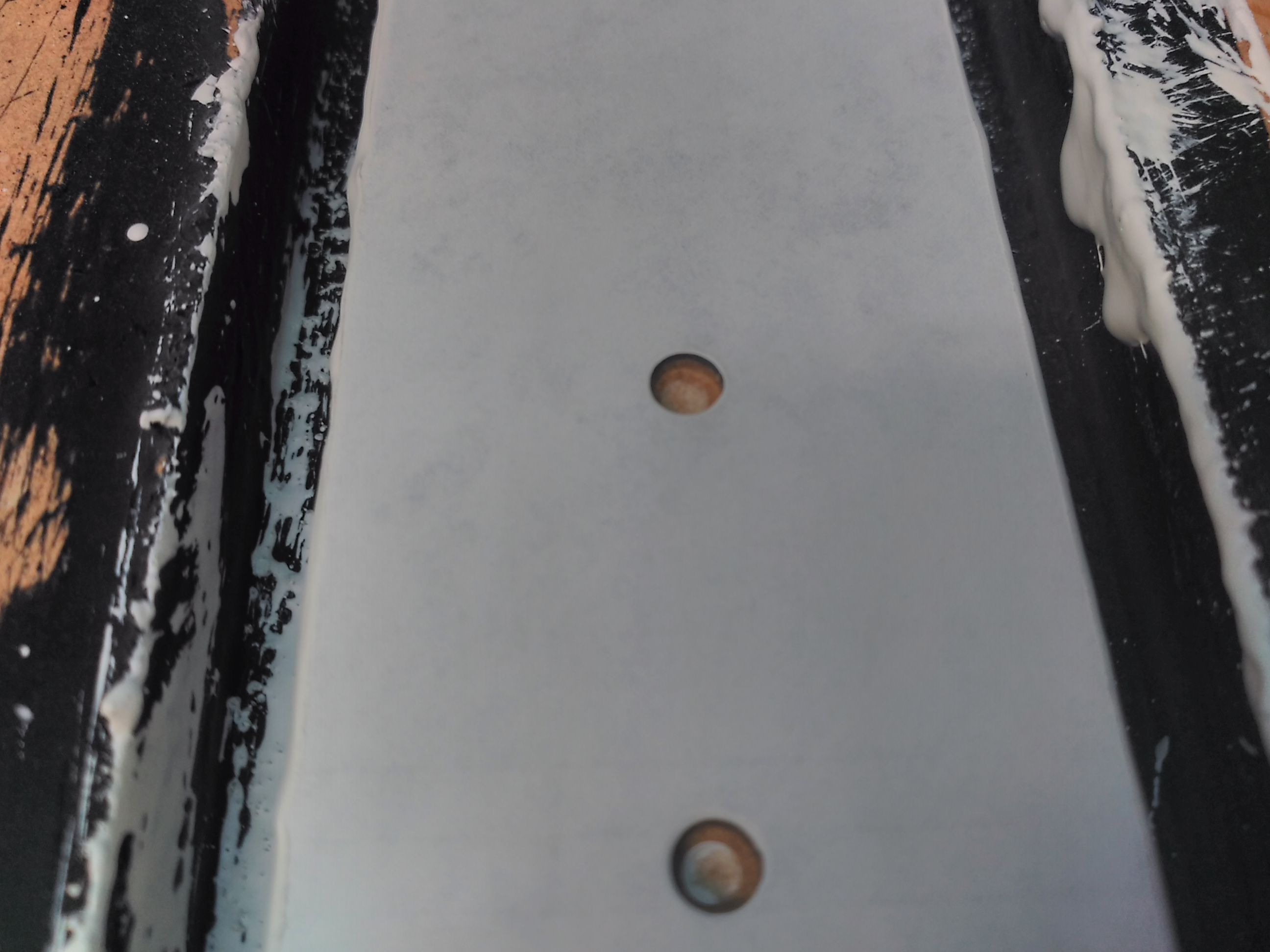

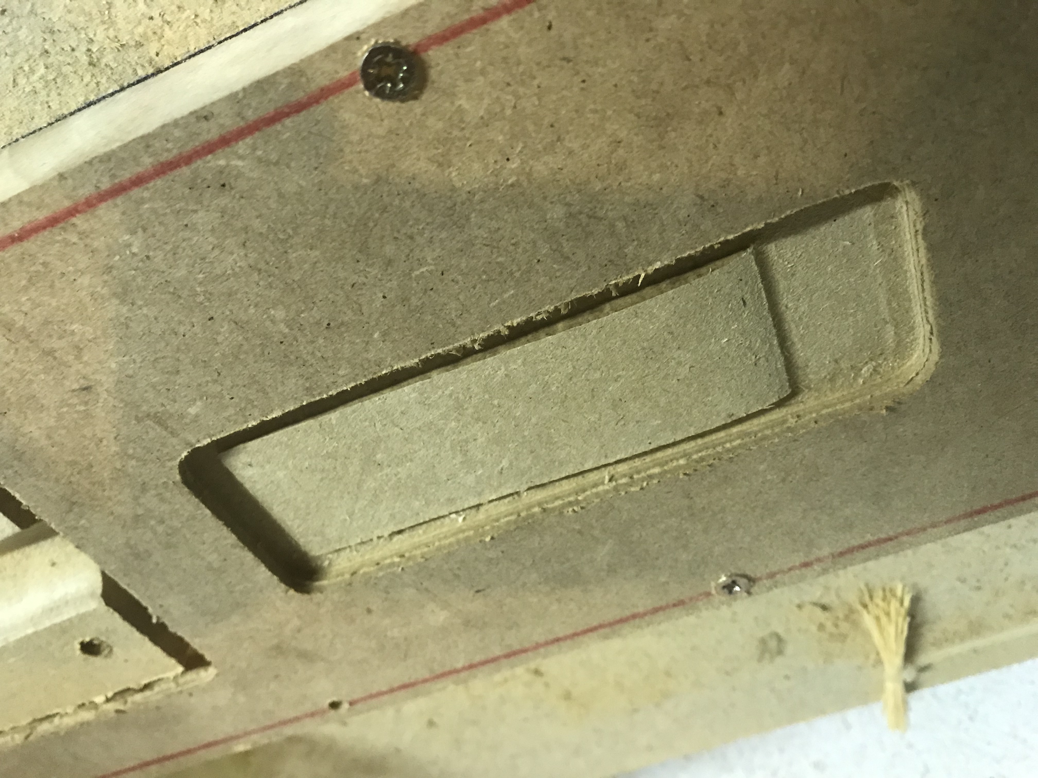

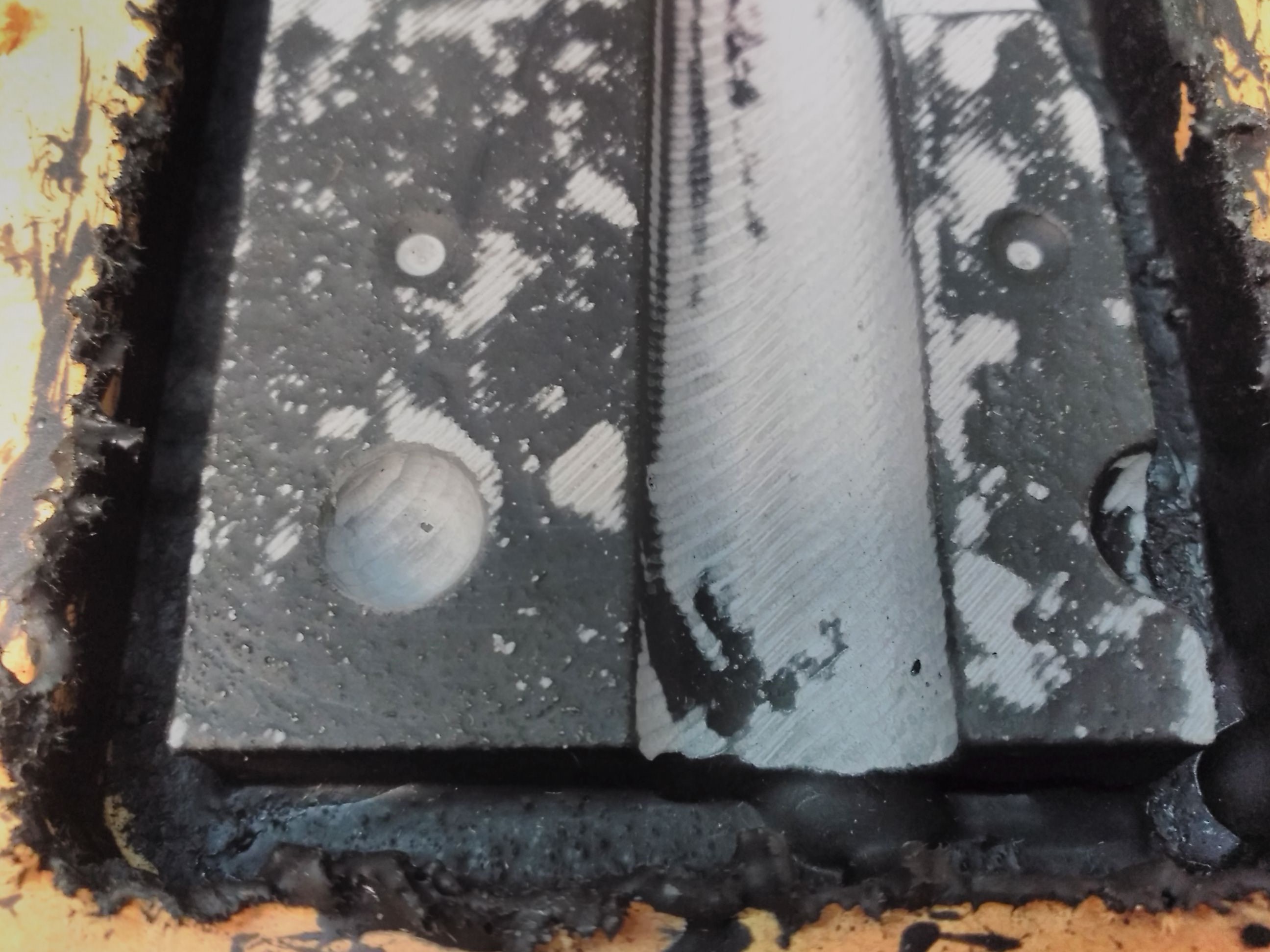

Pues lo que me temía con las dos manos esta vez no ha sido suficiente.
He hecho una prueba de acabado rápido para ver como iba de espesor y ya veis.
Pues nada otra manita.

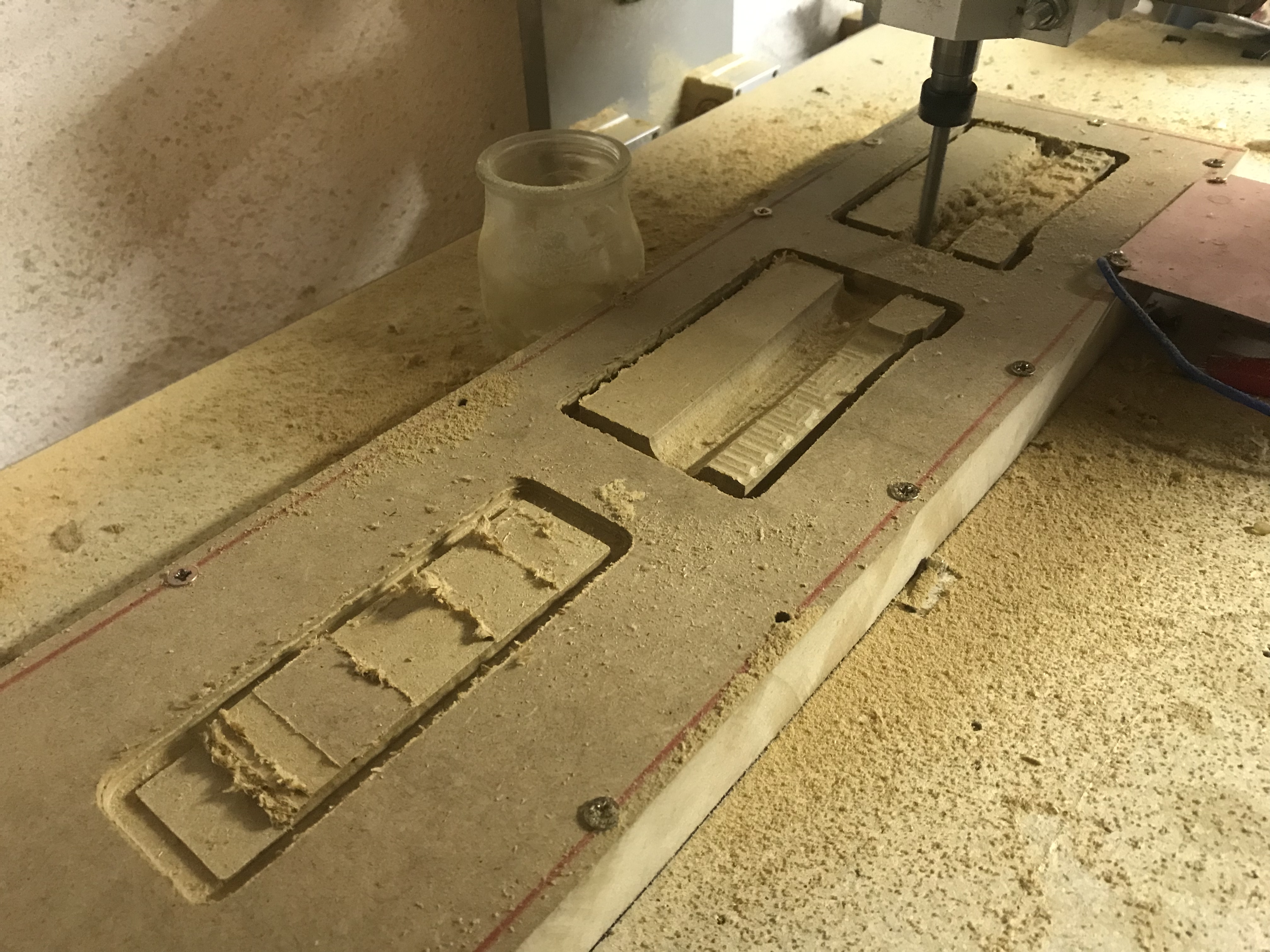

Buenas
Como te comento Luar nosotros somos un grupo de 4 amigos, despues de montar y poner a punto la cortadora de foam, dos se dedican a realizar las alas y dos estamos intentando poner a punto y acabar de entender la cnc, para intentar realizar los moldes, hoy hemos podido acabar uno dejandolo listo para las manos top coal, por eso te pregunte el otro dia las manos que le dabas etc. estas son las ultimas pruebas
el resultado final, a punto para el top coal
Por Xisco-45
#1395651
Este fin de semana intentaremos dar las manos, y podremos saber cual es el resultado final, esperemos nos quede mas menos un resultado aceptable, segun tu comentarios, veo tendremos que dar unas cuantas manos, para intentar conseguir un buen resultado, hay estamos sin prisa pero sin pausa, siguiendo tu reportaje, y cada dia mas animados, viendo tus progresos.

Aquí te muestro el resultado de un fresado rápido de la tercera mano, parece que todavía le falta unas centésimas para cubrir a cota cero.
Estoy terminando de fresar los laterales del soporte, pero creo que tendré de dar otra mano más.
La cabina con dos manos fue suficiente, la diferencia de desbaste no llega a una décima absoluta de más en el soporte, habrá que estudiar esto.

Aquí os dejo el acabado de la cuarta mano.
Sigue sin terminar de convencerme.
Remedio, quinta mano y fresando.
Esta ha de ser la buena y sino la daremos por buena quede como quede.

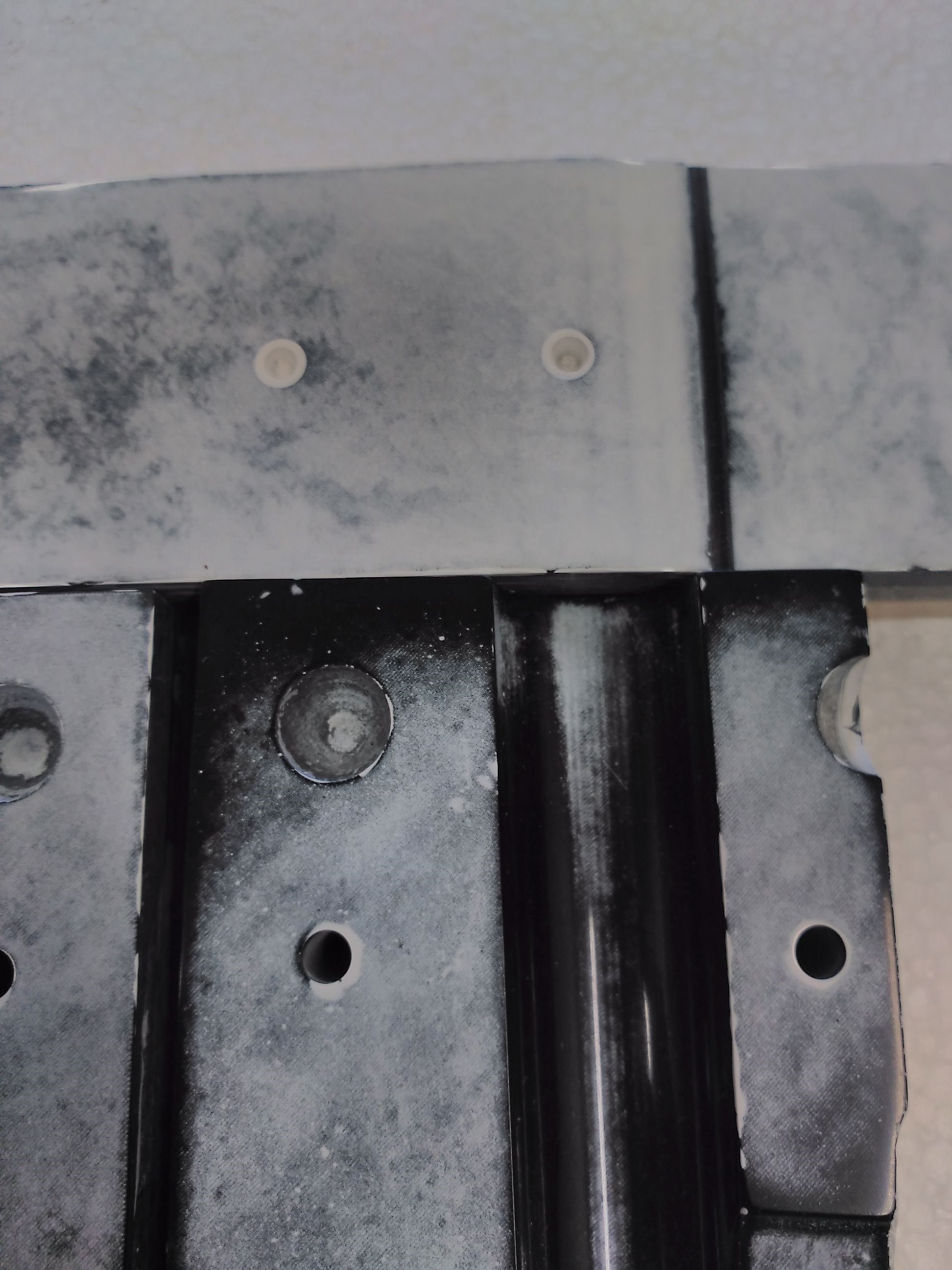

Este es el resultado del fresado de la 5ª mano.

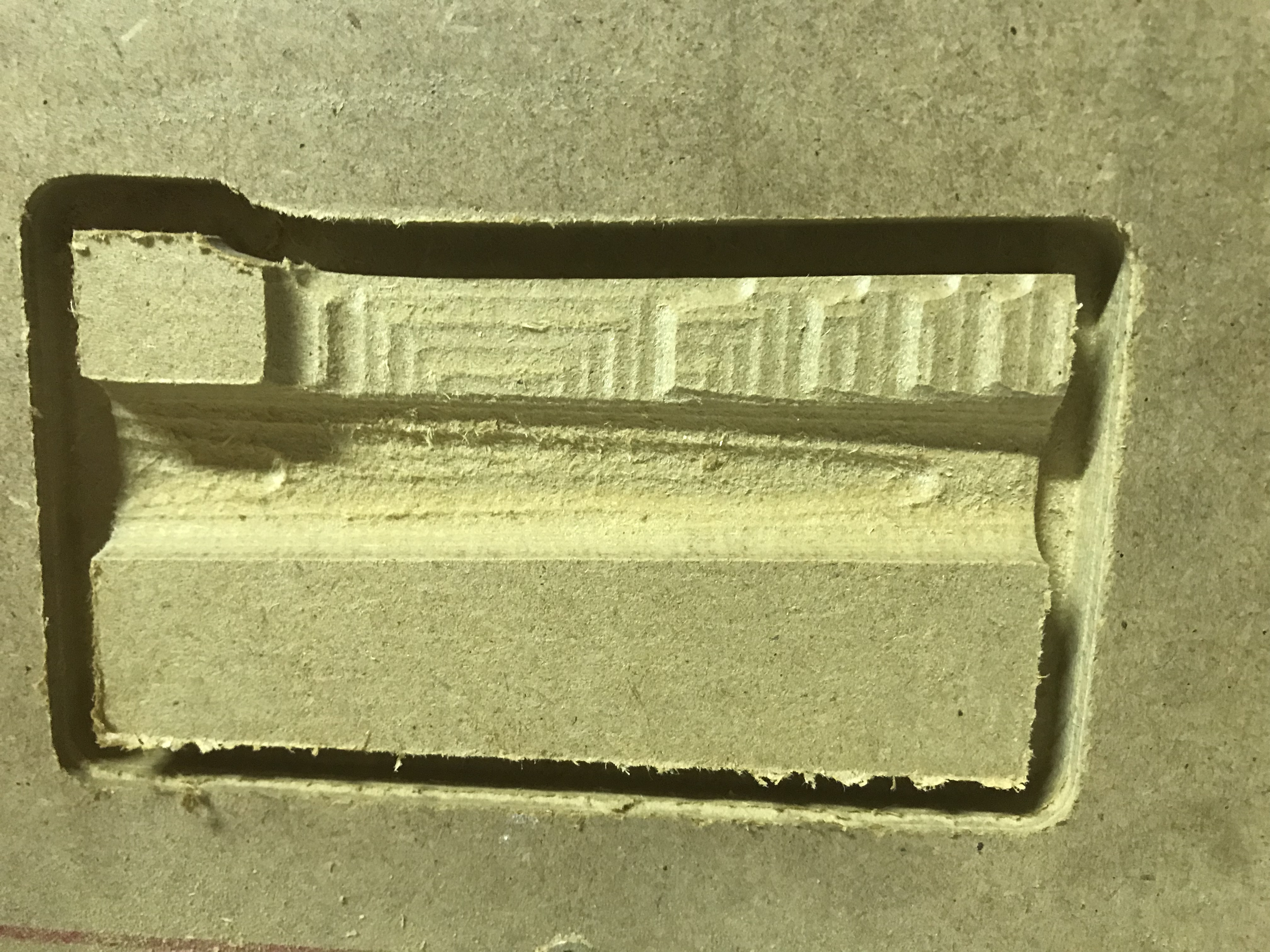

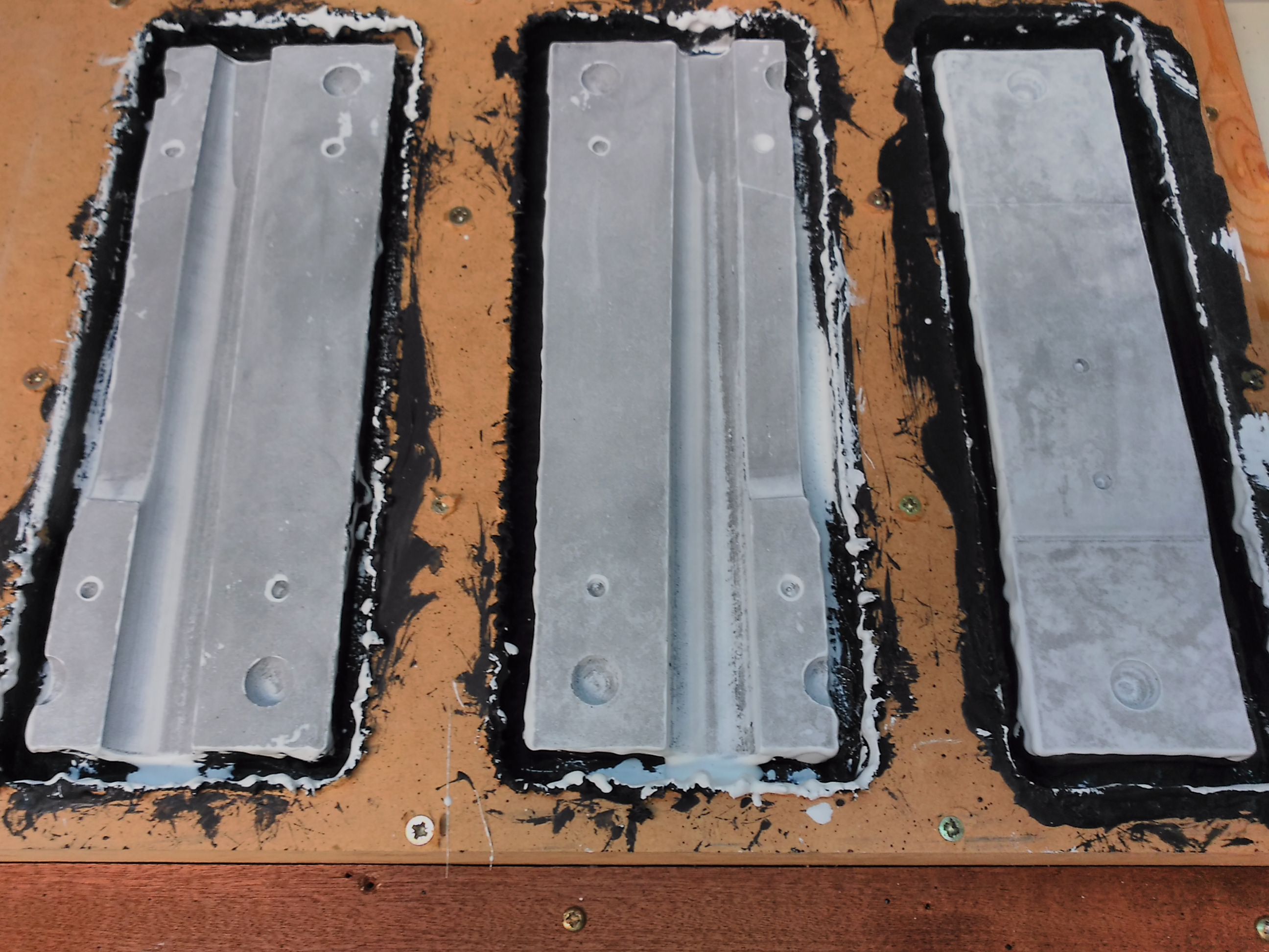

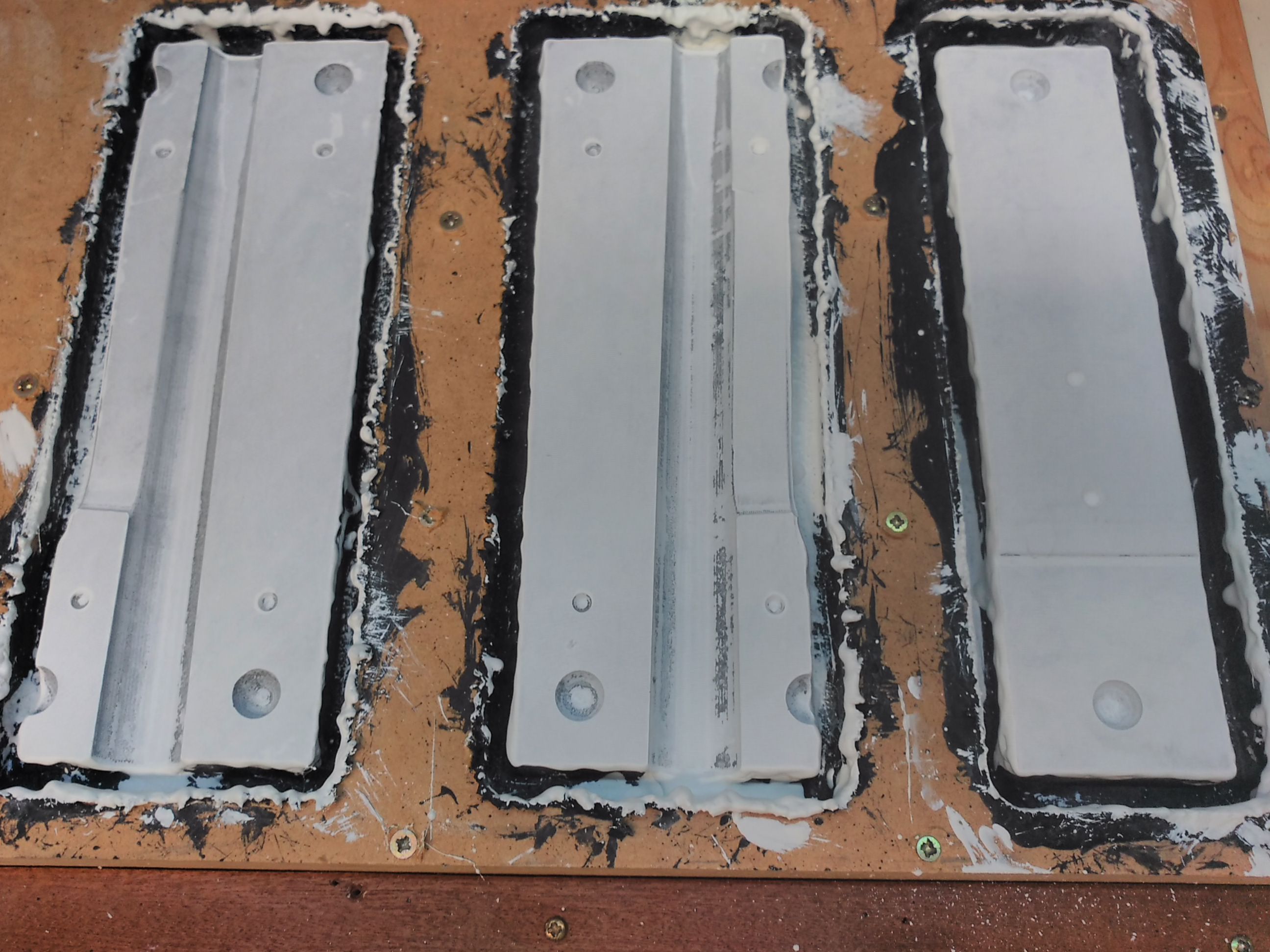

Aquí he tenido un problema con las tolerancias o con la operación de fresado entre un cambio de herramienta y otra, hacemos un acabado paralelo con una fresa esférica de 2 mm y un acabado plano de la base con un fresa recta de 1.5 mm.
Como se ve algo raro ha pasado.
El dilema es si relleno y vuelvo a fresar verificando profundidades de fresado.
Después de este improvisto he decidido cortar ya una de las piezas, y no estaba inspirado porque se me ha olvidado hacer la operación de marcado del molde para el recorte de la pieza. Además el corte lo he hecho con tolerancia cero, cuando debería de haber sido de +0.2 mm. y me he comido la parte de top coat del asiento que tenia previsto.
Pero bueno, este es el resultado de ajuste.
Pensaré que decido con los errores cometidos.

Por Robledo
#1397106

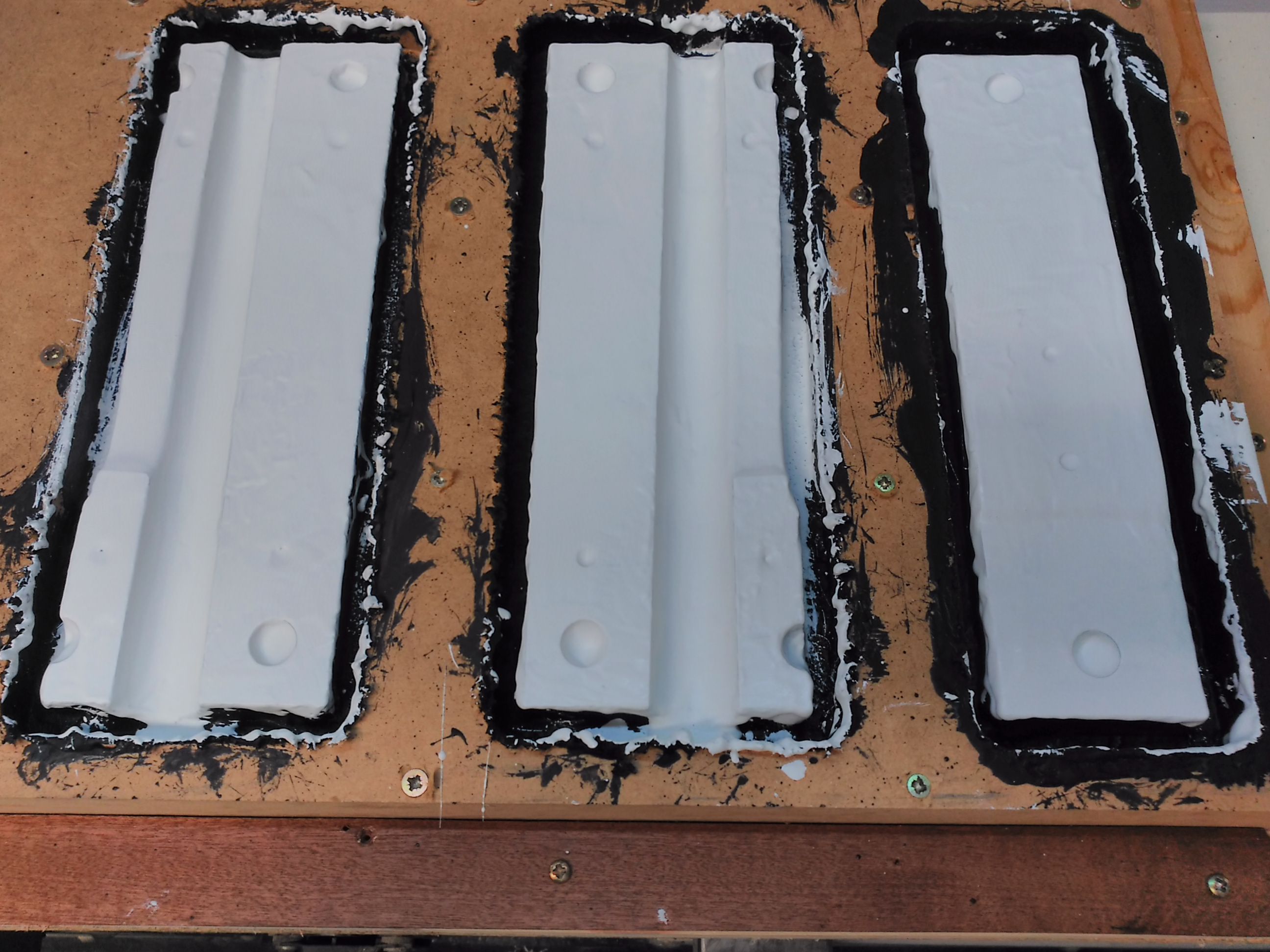

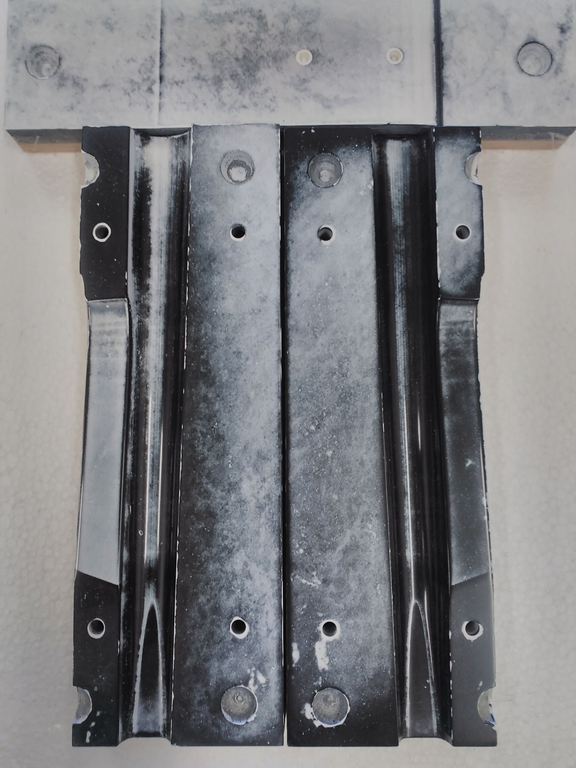

Os dejo las fotos de los moldes pulidos.
No tienen muy buen aspecto visual, pero el pulido es decente.
Ahora a sacar tiempo para hacer una pieza y ver como queda.
Tengo que coger ritmo de trabajo que ha este paso no acabaré nunca.
Espero que os guste.

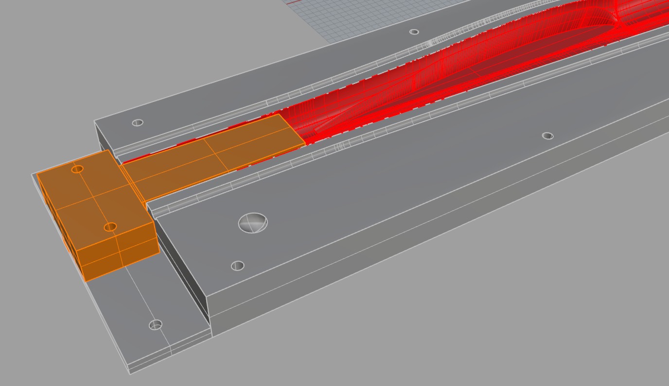

No he estado trabajando un poco con el ordenador desarrollando el molde para fresar el fuselaje.
Tengo previsto intentar sacar una pieza antes de empezar a fresar el molde del fuselaje, cuando la tenga no os preocupéis que os la enseñaré.

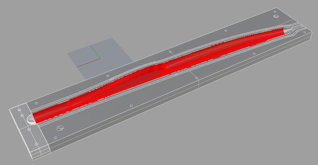

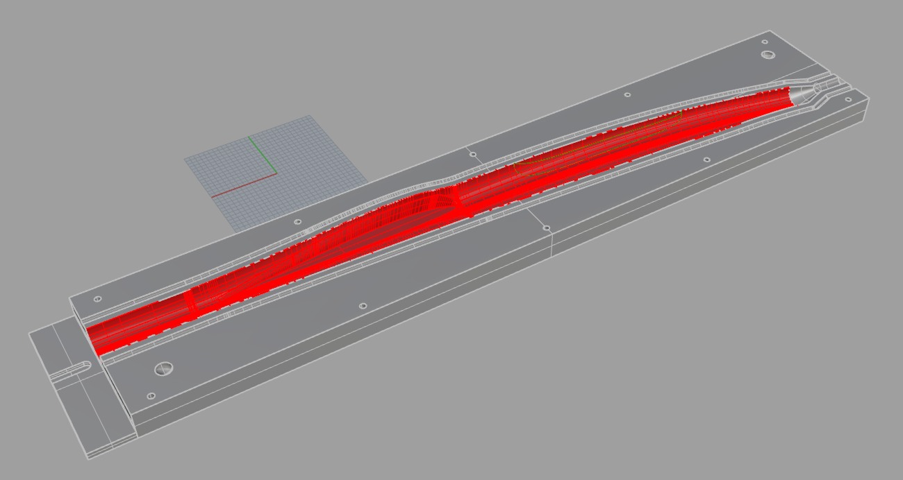

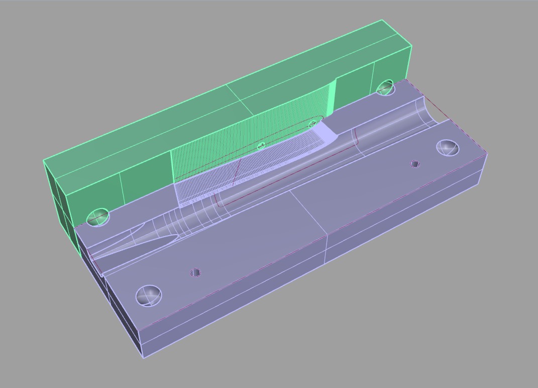

Aquí os dejo el desarrollo del molde del fuselaje.
Ya me diréis que os parece.
Por LUAR
#1397225
Hola Robledo:
¡Que pasada!
¿Me imagino que haces la parte trasera desmontable para una vez hecho el fuselaje posicionar algún útil con la camisa interior para la fijación del tubo de cola? No sé si me explico.
A ver cuando nosotros estamos en esa fase, no conseguimos avanzar, y personalmente me empiezo a desilusionar, más cuando tengo un proyecto muy interesante a medias de desarrollar de VTOL, que no le estoy dedicando nada de tiempo.
Muchas gracias por enseñarnos tu trabajo.
Raúl.
Por Robledo
#1397234
Hola Luar:

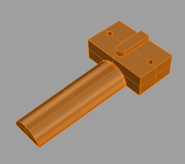

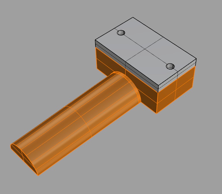

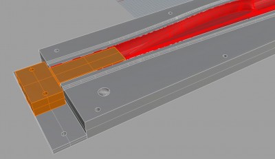

LUAR escribió:¿Me imagino que haces la parte trasera desmontable para una vez hecho el fuselaje posicionar algún útil con la camisa interior para la fijación del tubo de cola? No sé si me explico.
Perfectamente, esto es lo que tengo pensado.
Así es como irá montado una vez realizado el fuselaje. Espero que las tolerancias sean las correctas.
