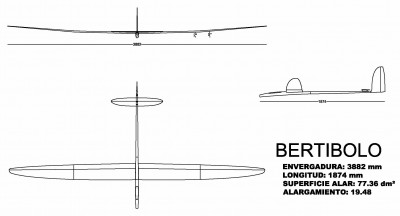

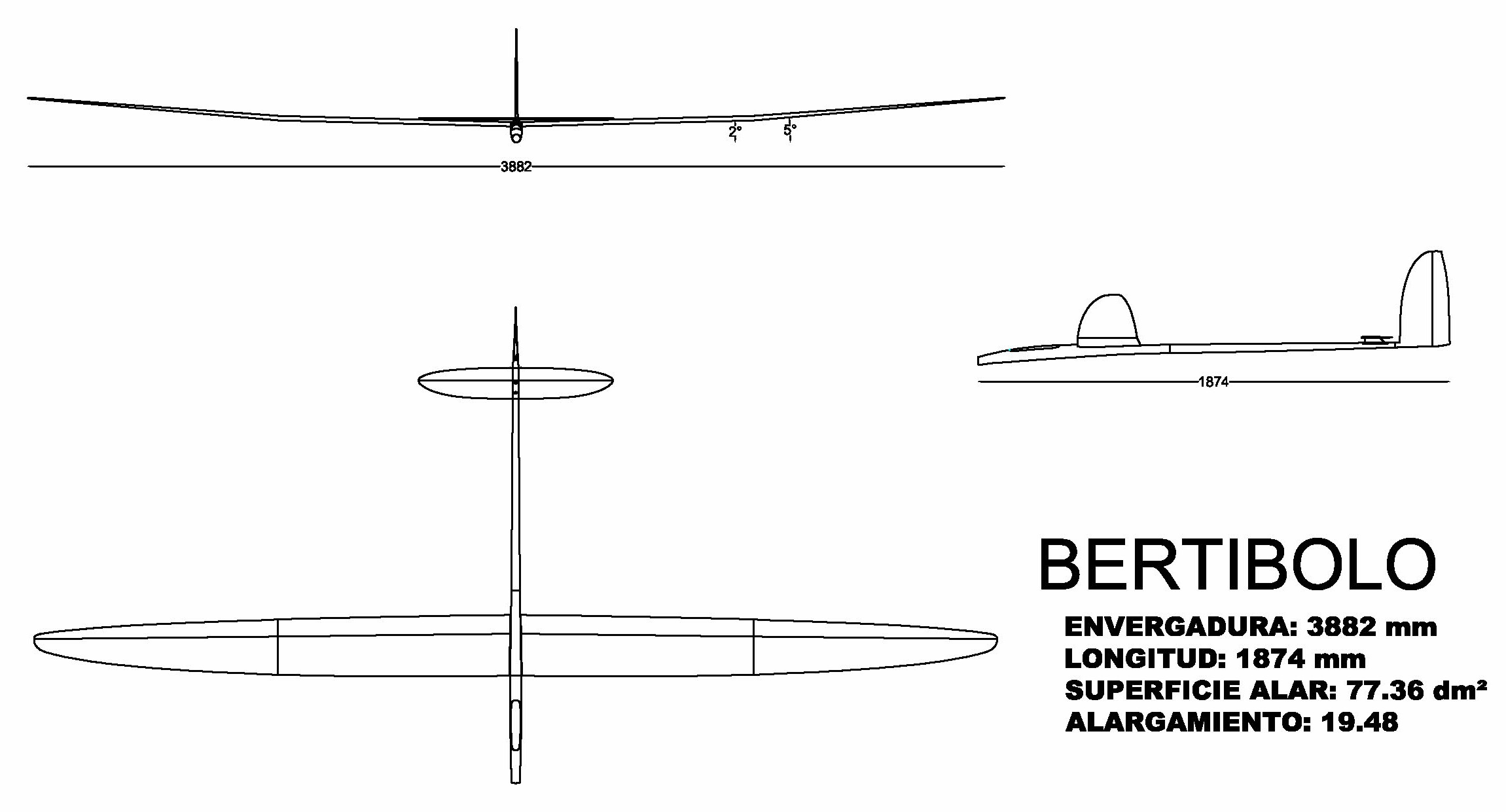

Os presento la idea que no se me quita de la cabeza.
Es la mezcla de dos aviones de nueva generación de ahí su nombre.
Pretendo hacer moldes de fuselaje y timones de dirección y profundidad, ya veremos de lo que soy capaz.

Por Robledo
#1394446
Hola Luar:
Perdona por no contestarte antes.
Los perfiles que tengo previsto usar ​​son los Syner J de Gerald Taylor.
En breve estaré en condiciones de enseñaros lo que estoy dibujando.
Gracias por tu interés.

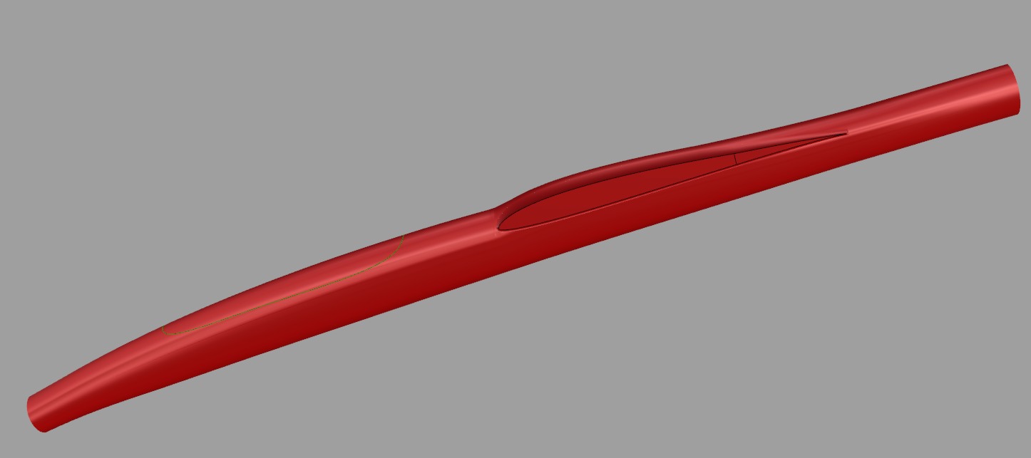

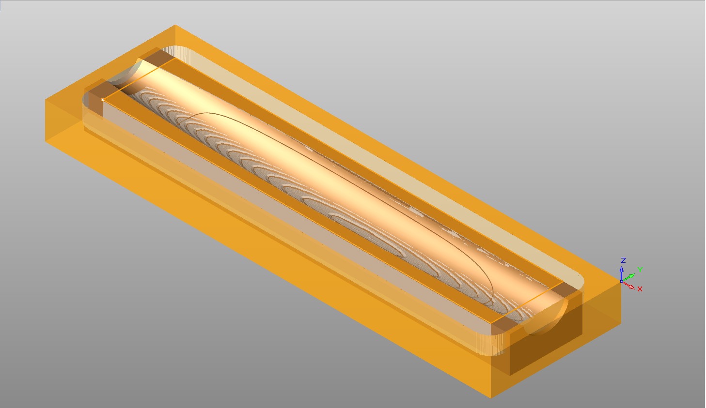

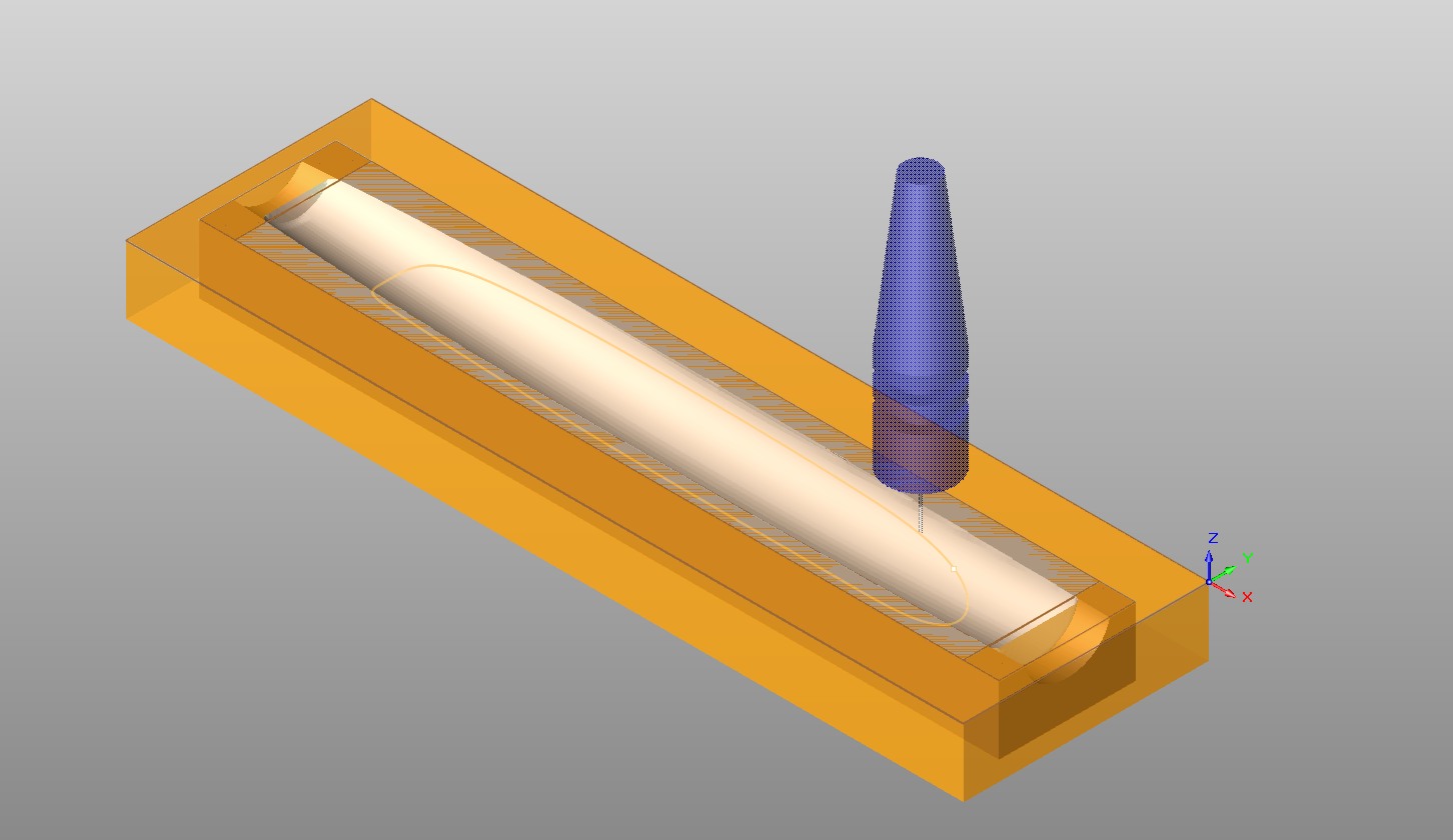

Pues este fin de semana he tenido tiempo para hacer esto.
La idea es fresar esto en negativo y si lo vemos complicado siempre nos queda hacerlo en positivo.
Por juan jose boullosa
#1394460
parece fino ese fuselaje..y buena pinta que tiene.
Tienes previsto meter los servsos dentro del boom para poder desarmarlo para trasporte tipo volo o similar
saludos :mrgreen:
Última edición por juan jose boullosa el Dom, 03 Mar 2019 21:10, editado 1 vez en total.

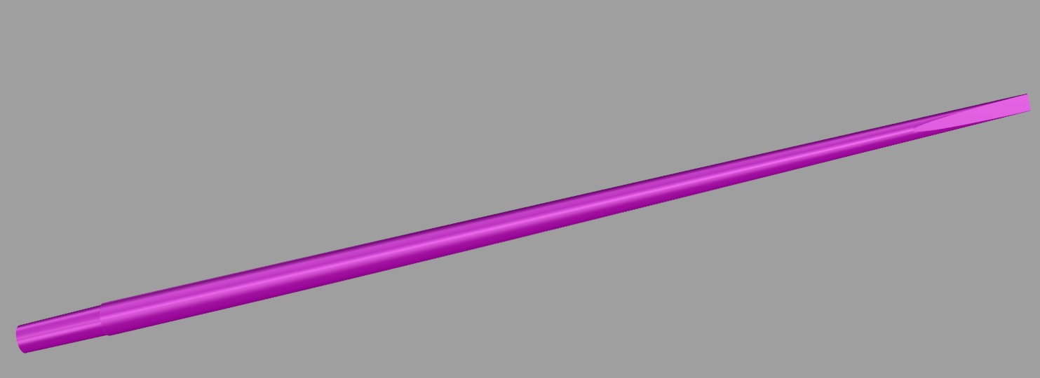

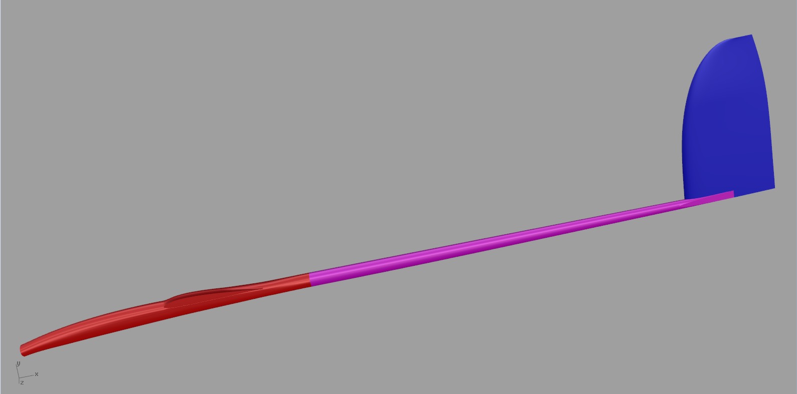

Por Robledo
#1394564

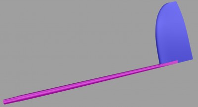

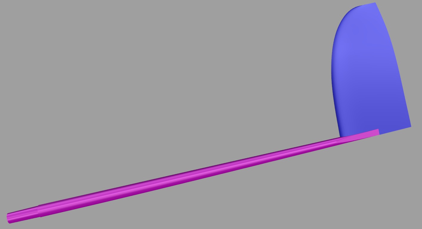

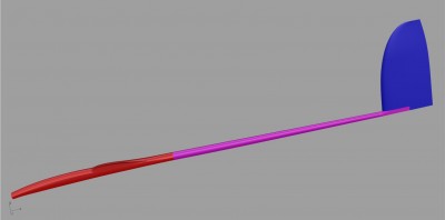

Bueno voy procesando.
Ya tengo esto.
Tubo de cola.
Tubo de cola y timón
Fuselaje completo.
No sé como lo veis, se aceptan sugerencias.
Gracias.
#1394567
Lo veo original, me recuerda el pico de un colibri , por decir algo , a mi no me gusta que la cola llegue a ras de suelo, por los golpes, aunque puede ser vaya mejor :roll:

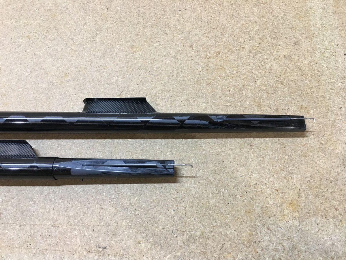

Robledo escribió:Por lo que he leído en el foro tú estas haciendo también uno con unos amigos, ¿nos podrías dar más detalles del vuestro?
Perdona por no contestarte, somos un equipo de 4 personas, dos se dedican a la alas y empenaje y dos al fuselaje.
Lo que esta más avanzado son las alas que ya están cortadas con CNC de hilo caliente. He pedido los datos a los compañeros, ya que yo estoy en el grupo del fuselaje y todavía no tenemos definido gran cosa.
Queremos hacer un avión lo más moderno posible dentro de nuestras posibilidades, pero cuando miras las tendencias actuales, como sabrás al Volo ahora le acortan el momento de cola.
Foto: Oleg Golovidov. Rcgroups.

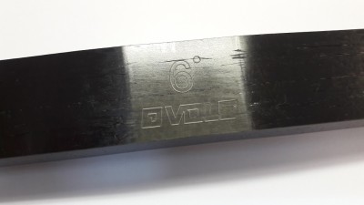

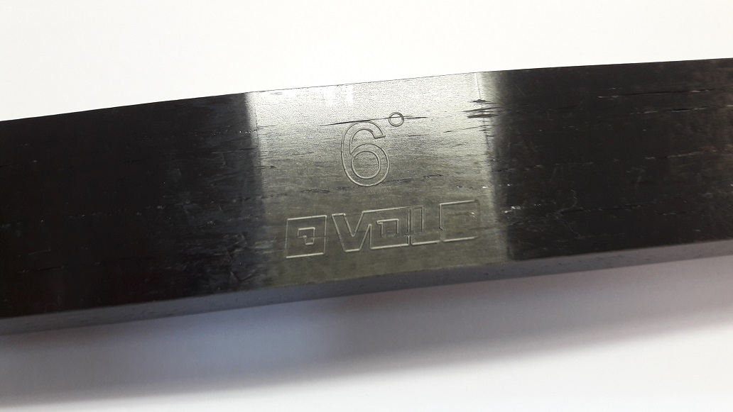

Y además también hacen unas nuevas bayonetas de 6º para la unión de los tramos centrales y de 9º grados para las orejuelas.
Foto: Donatas Pampikas. Rcgroups.

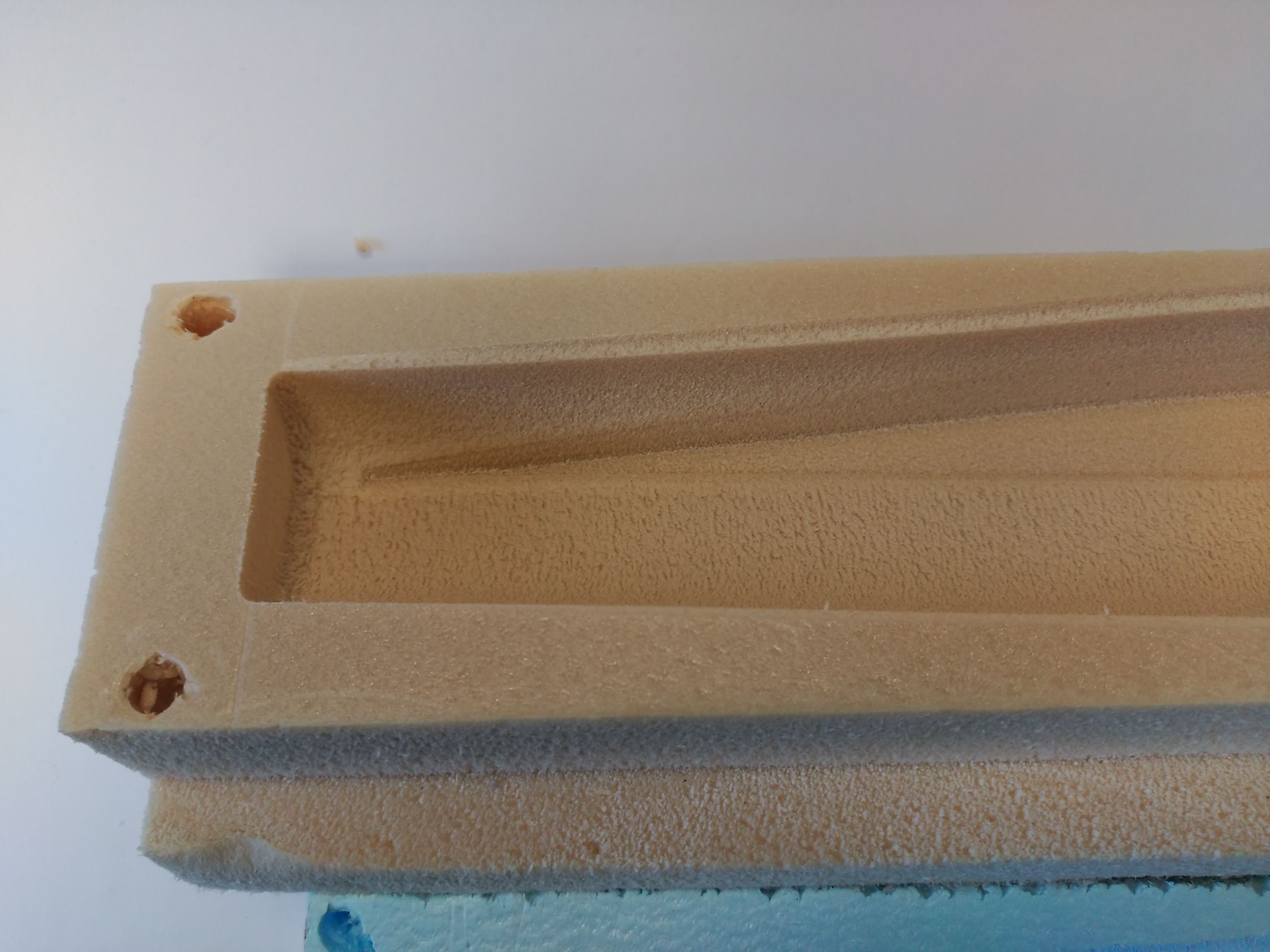

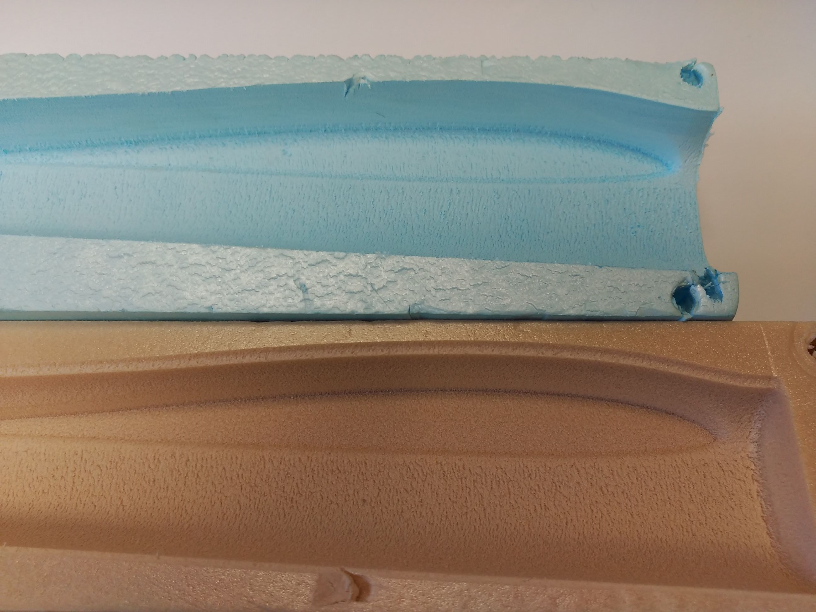

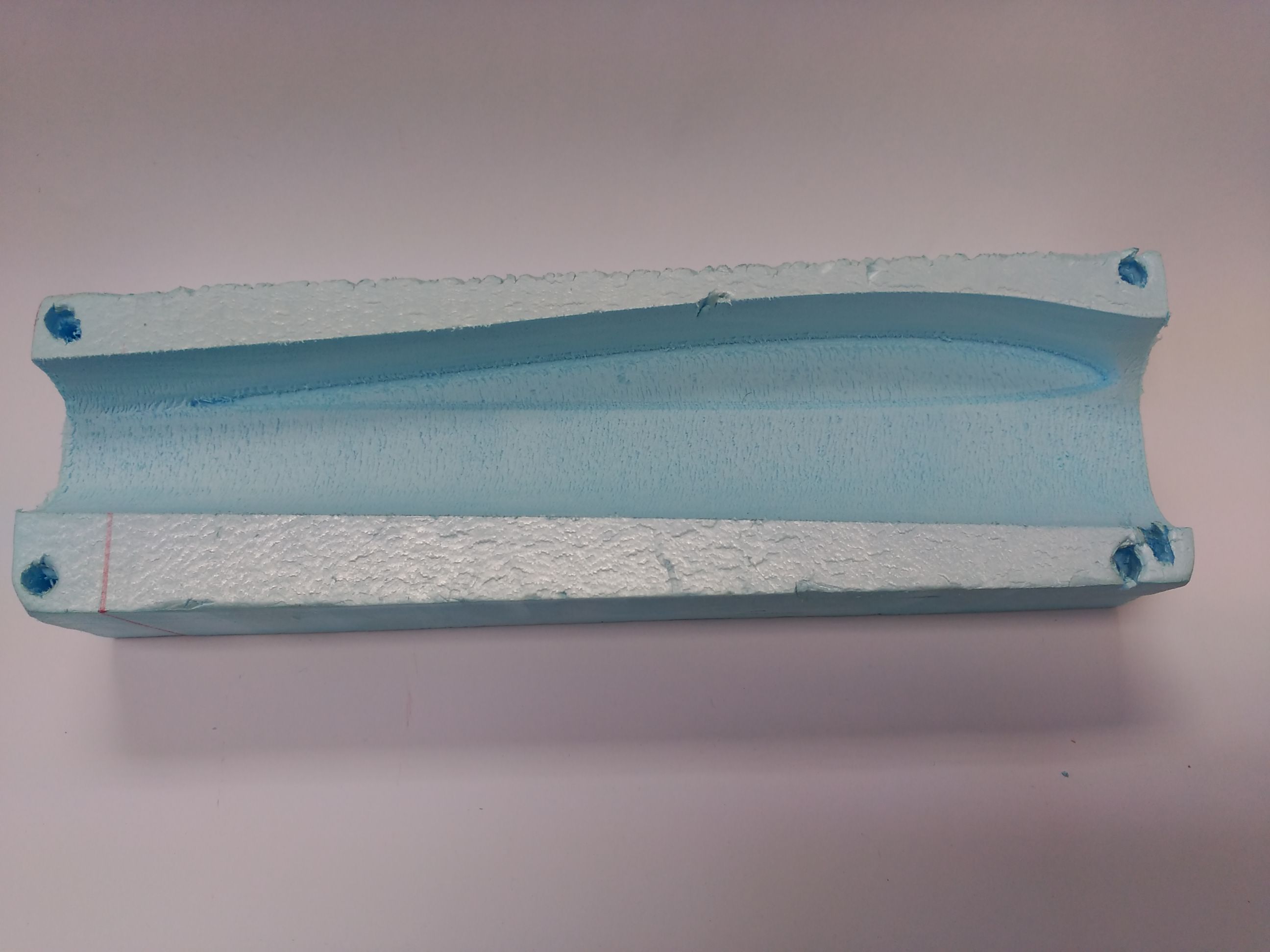

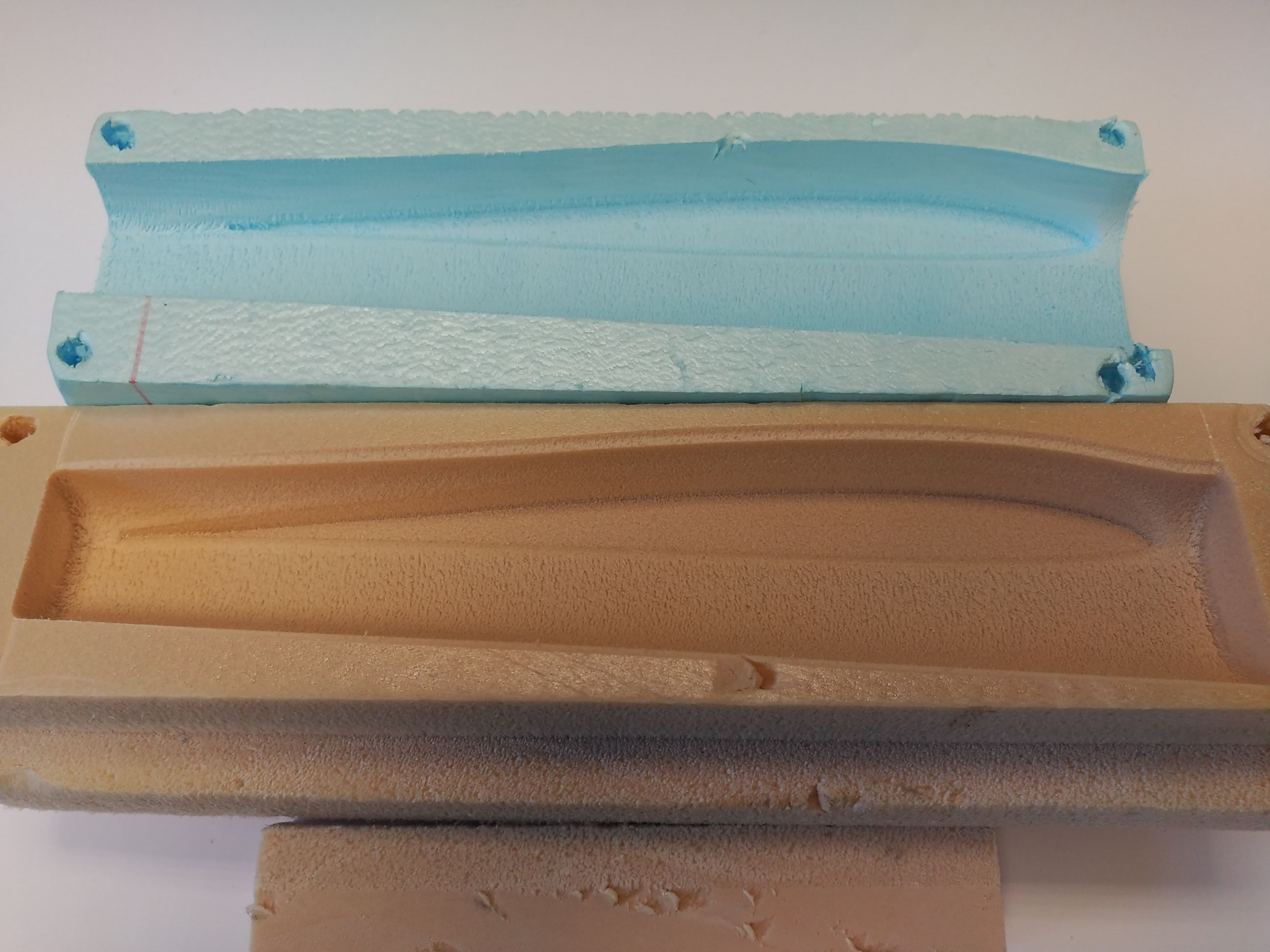

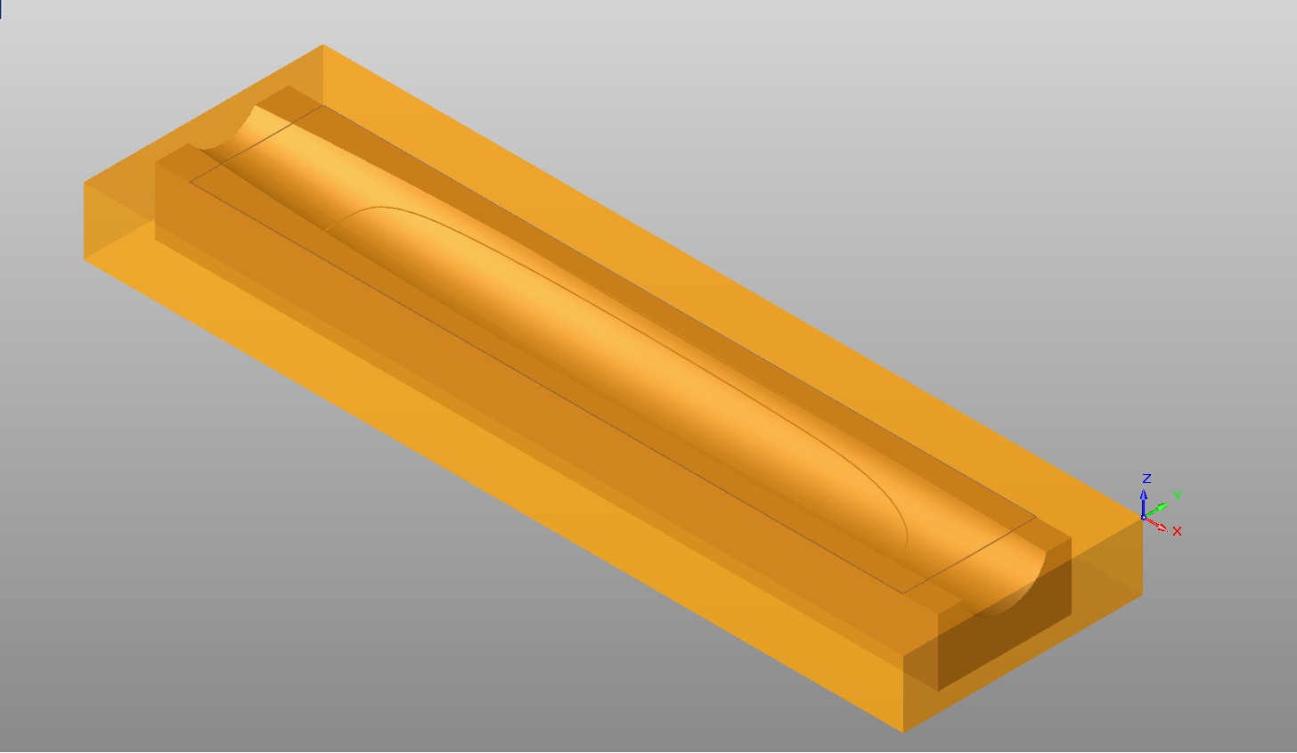

Por Robledo

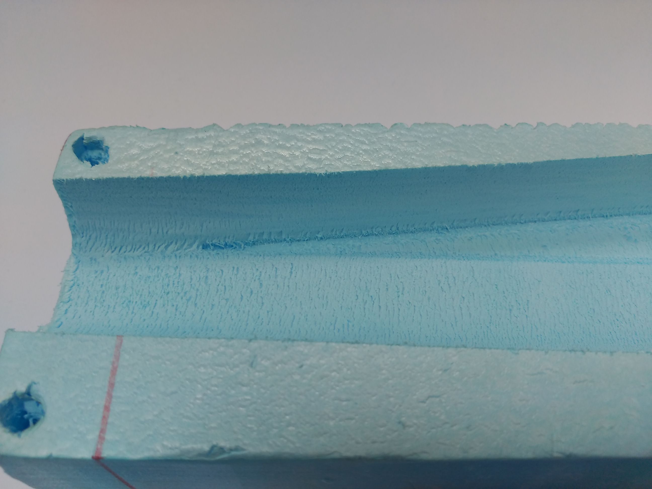

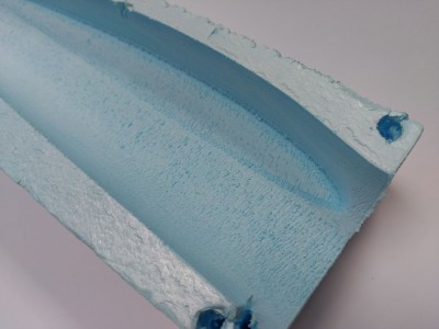

#1394948
Hola Luar:
No he hecho grandes progresos, solo una pequeña prueba para ver si lo que tengo en mente funciona, o al final opto por el fresado positivo para luego sacar el molde.
En este fresado he hecho un desbaste paralelo con fresa plana de 6 mm y radio 1mm, luego un acabado superficial con fresa de esférica de 6 mm para acabar con un perfilado de la zona de la costilla con fresa plana de 1.5 mm.
Pero todavía tengo cosas que probar.
En la próxima prueba voy a realizar antes del perfilado final, otro acabado superficial con fresa esférica de 2 mm para intentar mejorar la zona del acuerdo del borde de salida. Ya enseñaré como ha quedado.

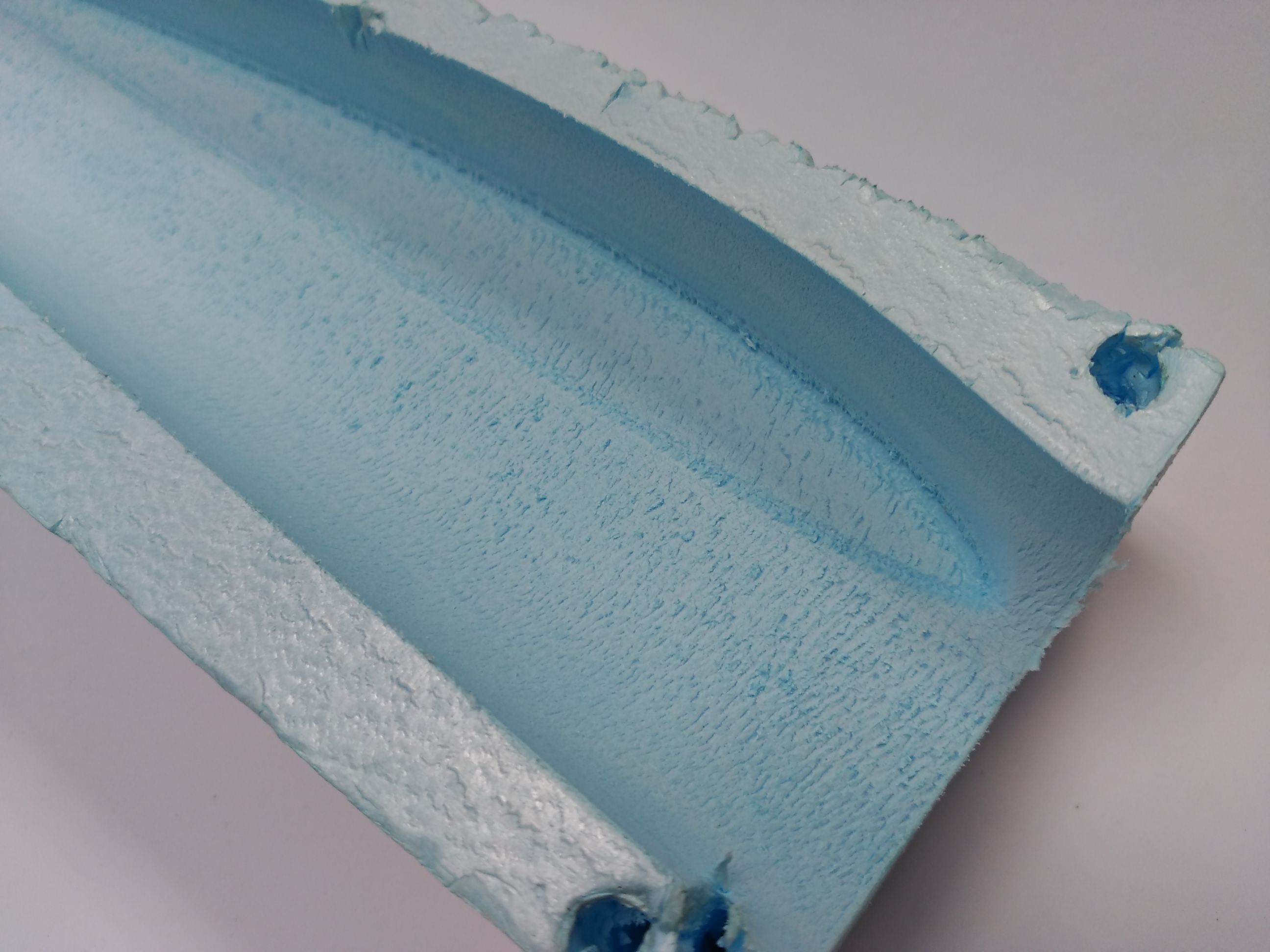

Por Robledo
#1395030

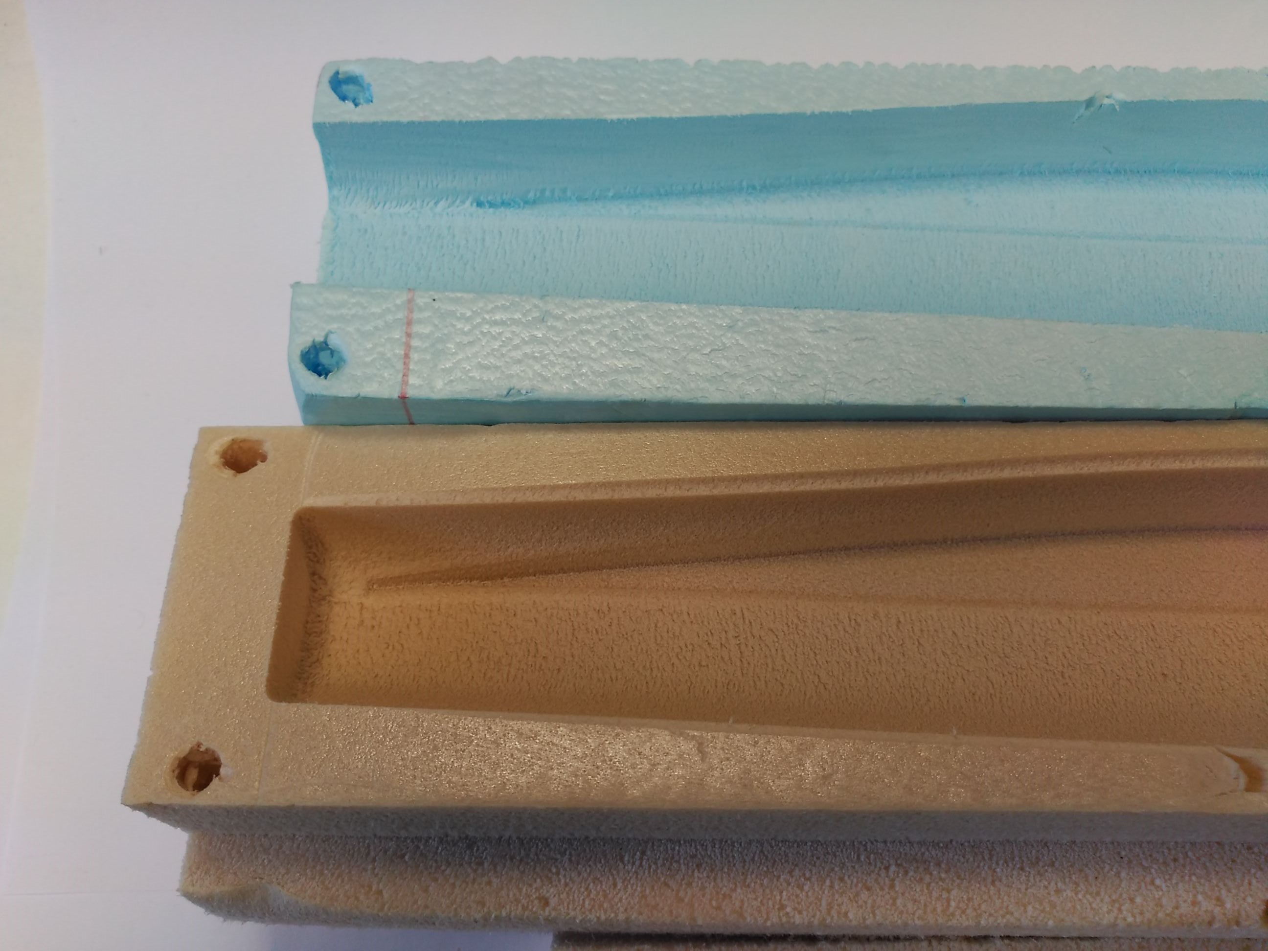

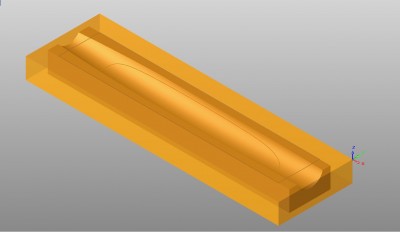

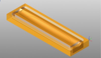

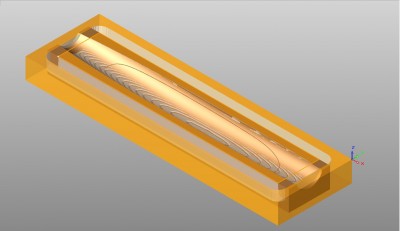

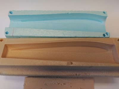

Pues he tenido un ratito y he fresado otra prueba de la forma que os comente el otro día.
El resultado me ha sorprendido gratamente.
Un detalle de la zona que más me preocupaba.
Nada que ver con la primera prueba.
Por LUAR
#1395032
Hola Robledo:
Impresionante, para quitarse el sombrero.
Raúl.
Trabajando para el bien común.
Por Robledo

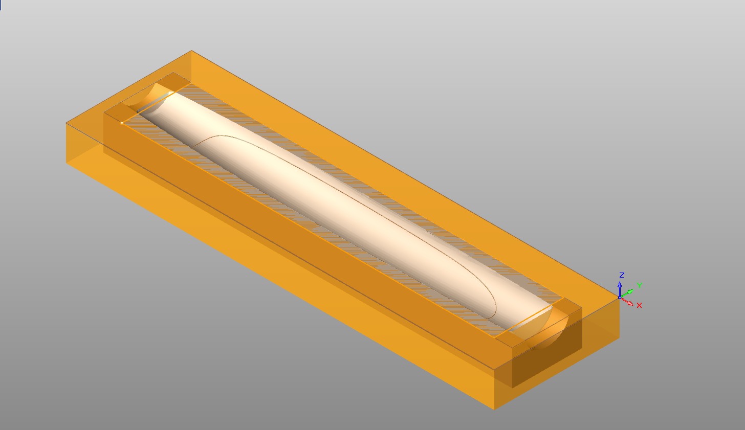

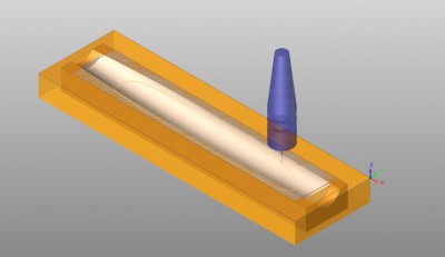

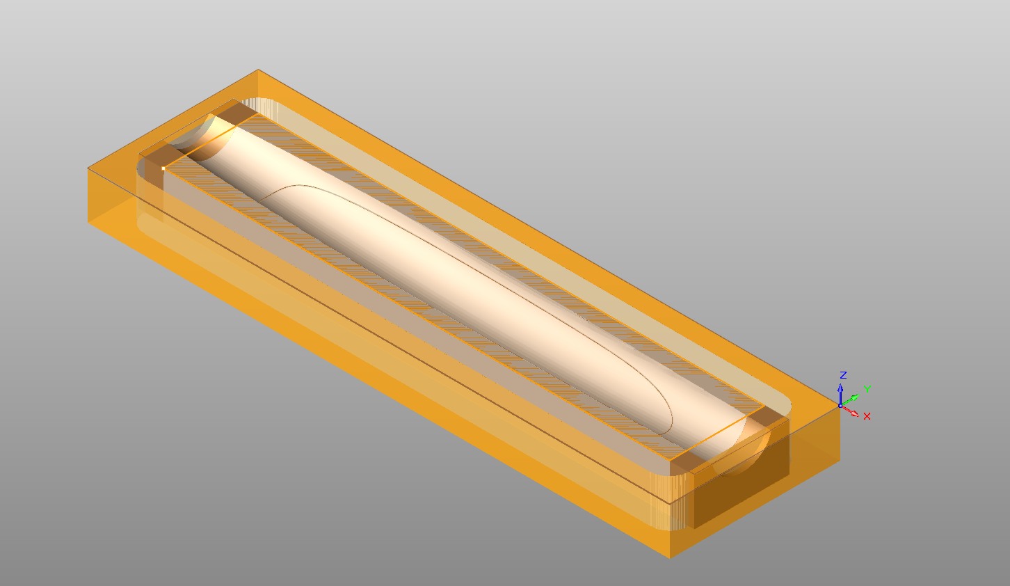

#1395059

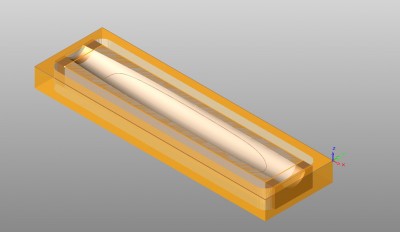

Empiezo las pruebas con DM, crucemos los dedos.
Estos son los pasos que seguiré para la primera fase de fresado.
Esta es la cabina a fresar.
Stock de material.
Marcado de corte del molde.
Primer desbaste.
Segundo desbaste.
Acabado.
A ver que me sale.
Por LUAR
#1395062
Hola Robledo:
Estoy expectante por ver esa prueba y saber las fases que vas a hacer.
Seguro que te sale de lujo por lo que nos estas enseñando.
Gracias.
Raúl.

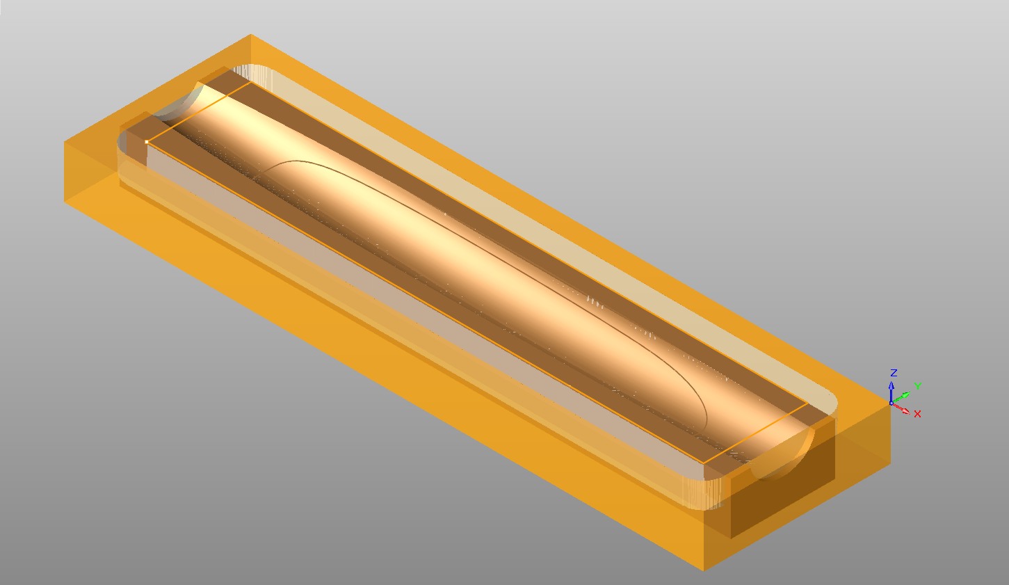

Por Robledo

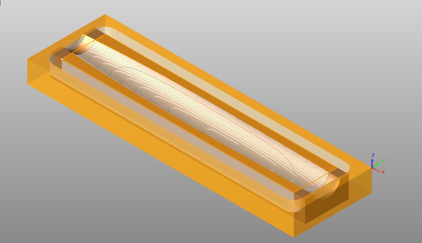

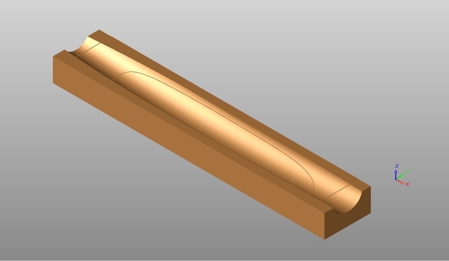

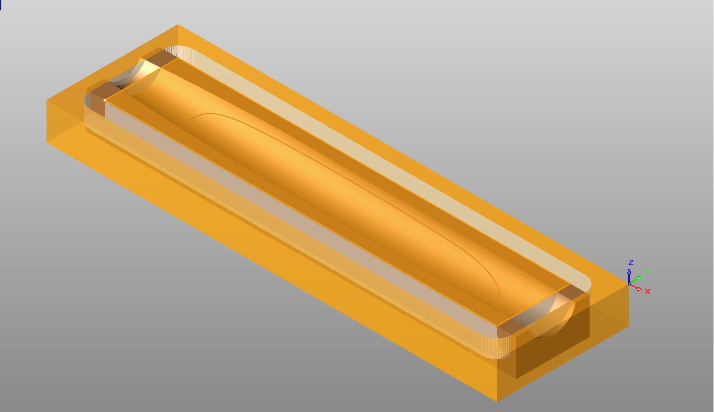

#1395124
Hola Luar:
Estos son los pasos a realizar en esta fase final para obtener el molde la cabina.
Acabado final, en esta fase se fresa el top coal aplicado.
Marcado de cabina, esto nos servirá para realizar el corte de la cabina y así todas nos salgan iguales.
Terminamos con el corte final del molde.
Ahora solo queda esperar a tener un rato para hacerlo y dejar a la máquina que trabaje durante 5 horas y tres cuartos por nosotros.

Por Robledo
#1395191

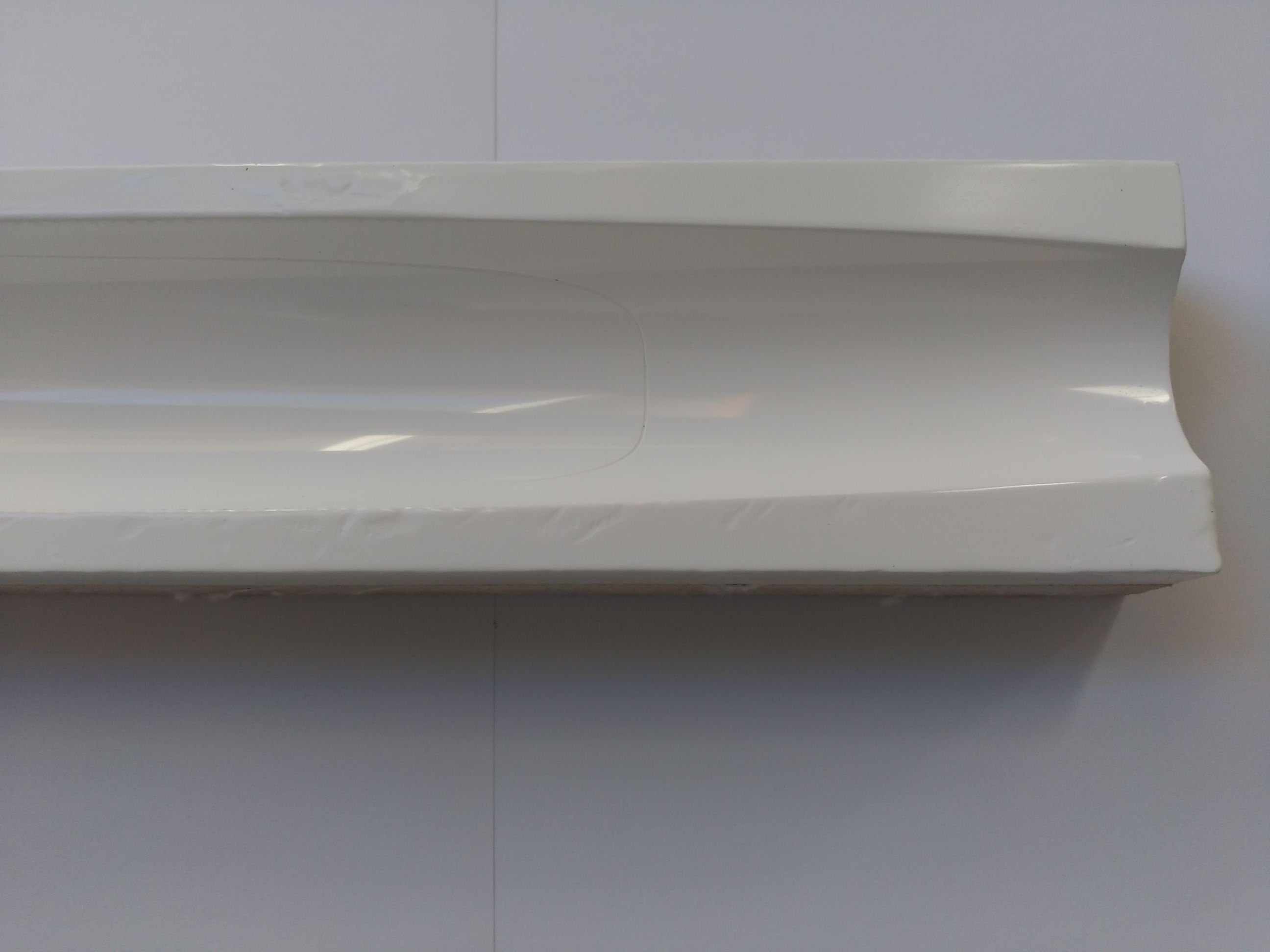

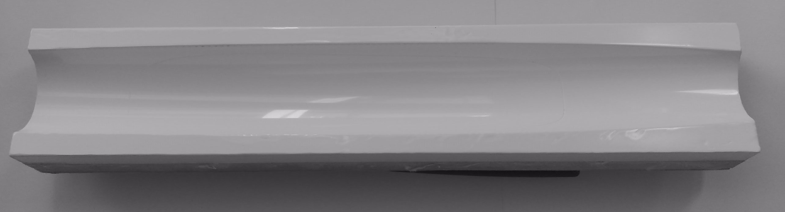

Después de unas 9 horas de fresado, unas manitas de lija al agua (2000) y un poco de pulimento este es el resultado.
Detalle de marcado para el corte de la cabina.
Voy a retocar unas décimas de milímetro la fase de acabado para mejora la terminación de los bordes del molde así como la planitud perimetral, en este molde no es nada importante, pero para los correspondientes al fuselaje y tubo de cola serán vitales estos detalles que os comento.
Bueno seguimos trabajando.

Por Robledo
#1395206
Gracias.
Jpcar escribió:¿qué material es ese? ¿tiene muy buen acabado el mecanizado se hace en seco?
Jpcar para el acabado final uso top coat, lo aplico dejo que cure y luego vuelvo a fresar a stock cero.
