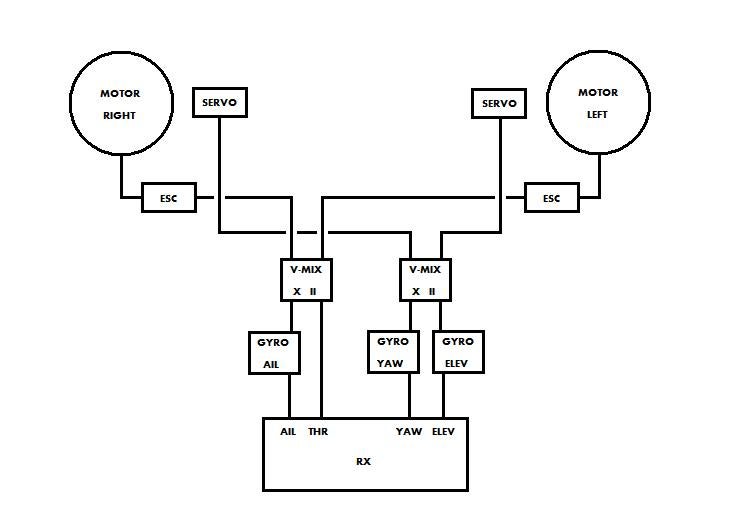

Para empezar mi primera gran duda ha sido el sistema de estabilización y mezclado. No hay mucha información al respecto por lo que dándole a la cabeza estoy yo diseñando el mio propio.
Básicamente lo primordial es que estos aparatos son incontrolables para ser pilotados "a mano", por lo que se hace imprescindible una estabilización en los 3 ejes mediante 3 giroscopos. Seguramente el uso de altímetros, acelerómetros y demás, como se hace en muchos "quadricopteros", ayudaría, pero yo creo que si un tricoptero vuela estable sin ellos éste también lo hará!
Una vez se ha estabilizado el mando en alabeo, cabeceo y guiñada mediante 3 gyros puestos ortogonalmente es necesario realizar varias mezclas de canales para administrar los dos servos y dos motores con los que contará el aeromodelo. En la siguiente imagén se muestra un resumen
Para esta mezcla me veía sin otra salida que el uso de electrónica programable tipo arduino de la que, aunque estoy documentandome. estoy muy pez. Seguramente acabaré haciendo uso de ella pero el otro día con la almohada tuve una idea feliz: ¿Por que no usar unos mezcladores de "colas en V", "flaperone"s o "elevones" como se usa en muchos aviones que no disponenen de una emisora con dichas configuraciones??? Yo creo que daría resultado dado que como se ve en la imagen básicamente hay que "sumar/restar" las señales de gas y alabeo (después del gyro, claro), saliendo a los ESCs de los dos motores, y las de cabeceo y guiñada (después del gyro también) con salida a los dos servos que actúan sobre la inclinación de cada motor.
Me gustaría que me dijeseis los que entiendan lo que pretendo hacer, si lo veis viable o no, nunca he usado este tipo de mezclador y no sé que problemas puedo encontrarme. Algo he leído sobre que a veces los gyros meten un pequeño retraso en la señal que hacen que no funcionen al estar solapada con la otra que llega sin gyro, por ejemplo. En cualquier caso he visto estos que cuestan cuatro duros y que algun comentario dice que funcionan con gyros, aunque me temo que el mayor problema será la velocidad de reacción, que la necesitaré muy alta y puede que estos aparatos me la limiten. Pero por su precio los probaré!!!

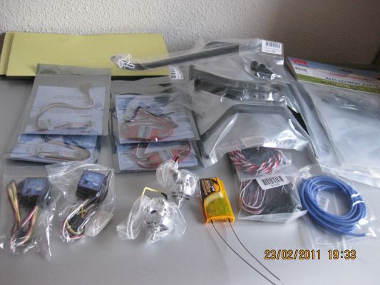

Bueno, ya va la cosa en serio. Mi pedido de electrónica y demás ya esta de camino y ya llevo avances "importantes" en la construcción.
Os pongo las cosas que he comprado en esa famosa tienda de aeromodelismo de Hong Kong conocida por todos...
  • 2x #HXM2730-1300/2069 hexTronik 24gram Brushless Outrunner 1300kv = $15.98
    2x #TR_P12A-E/2161 TURNIGY Plush 12amp (2A BEC) BESC = $19.56
    2x #TR-V-tail /6321 TURNIGY V-Tail Mixer. Ultra-small = $5.90
    3x #HK401B/10113 Hobby King 401B AVCS Digital Head Lock Gyro = $35.97
    1x #T2200.3S.20/8932 Turnigy 2200mAh 3S 20C Lipo Pack = $8.49
    1x #ORNG8F/143 00 OrangeRx Futaba FASST Compatible 8Ch 2.4Ghz Receiver = $29.99
    1x #GWPRO002S3D/5247 GWS HD8040 3 Blade Prop (2pc pack) = $2.69
    1x #GWPRR002S3D/5249 GWS HD8040 3 Blade Prop Counter Rotate (2pc) = $2.69
    2x #BU14A707-06/9648 Turnigy Pure-Silicone Wire 14AWG (1mtr - 69A) BLUE = $2.58
    1x #AM2001-20x10/9706 20CM Servo Lead (Futaba) 32AWG Ultra Light (10pcs/set) = $1.89
    2x #ST-FOAM-DB/8999 Peel-n-stick foam tape. 10x5inch 4mm thick = $2.78
    1x #HK5024/9535 HK-T500 Landing Skid = $3.59
Como podéis ver voy a usar un patín de aterrizaje de un heli tamaño 500, así aunq le quede un poco grande tiene mas estabilidad al tomar tierra... :roll:

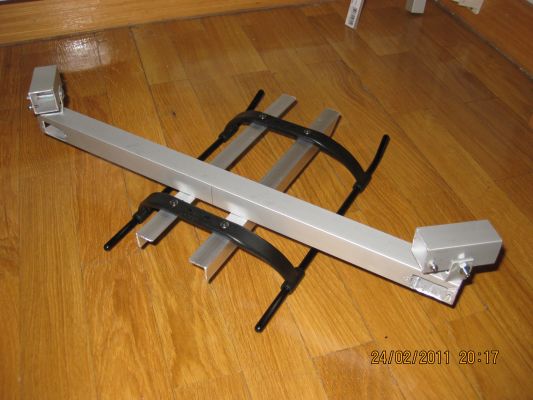

La estructura ya la veréis en fotos, pero básicamente compré un tubo de aluminio cuadrado de 2 cm de lado y 1mm de espesor de chapa. También voy a utilizar un perfil en L de 1 cm y una pletina de aluminio de 2 cm de ancho y 2 mm de espesor.

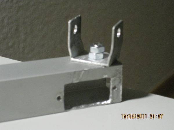

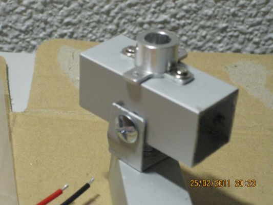

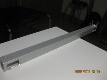

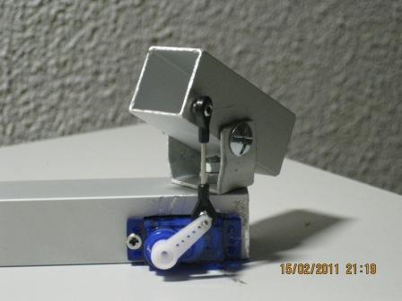

Bueno, aqui van las primeras fotos del montaje. He empezado por el tubo cuadrado donde irán los dos motores. La plataforma inclinable donde irán los motores era lo que mas me preocupaba como hacer, pero al final se ha solucionado fácilmente. Pensaba poner un eje con rodamientos y todo eso, pero al ver que con un simple tornillo y los agujeros a medida gira libremente y sin holguras lo voy a dejar así:

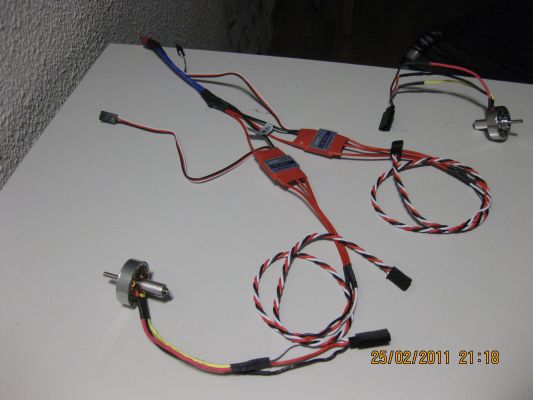

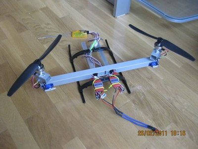

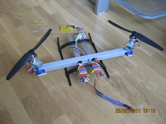

La semana pasada me llegó la electrónica que estaba esperando (podeis ver una foto) y me puse manos a la obra,

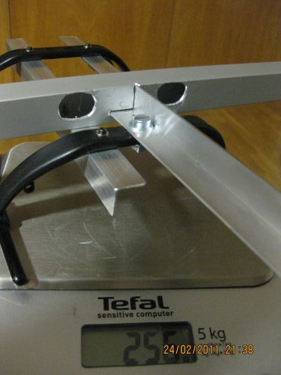

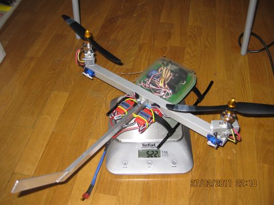

Terminé de construir la estructura, a falta de hacerme un estabilizador horizontal de "poliespam" o similar lo mas ligero posible, hasta q no haya vuelo de avance no lo necesito.... jeje
Al final como podeis ver el aparato con toda la electrónica y sin batería pasa de 500 g por poco. Mi intención era q rondase los 400-450 g así q va un poco pesado, pero para seguir avanzando me sirve de sobra. Eso si, es super rígido...
Resulta que el receptor compatible con Futaba 2.4 Ghz que compré (el naranjita ese q se ve) funciona pero los gyros clon del Futaba 401 no funcionan con él y he tenido que seguir con las pruebas con el recepetor Futaba original que tengo montado en el copterX hasta ver si puedo solucionarlo.
Una vez ajustada al emisora para que todo se mueva hacia donde tiene que moverse ayer mismo ya empecé las primeras pruebas poniendo los gyros. Está claro que esto no iba llegar y besar el santo, hay que ajustar y trastear con la ganancia de los gyros para que no me vaya a tirones. El problema es que estos gyros las ganancia la llevan desde el canal 5 de la emisora y solo tengo un canal 5 y 3 gyros, y no creo q los 3 utilicen la misma ganancia.... Si alguien sabe como controlar este parámetro sin necesidad de emisora que me lo diga, por favor.

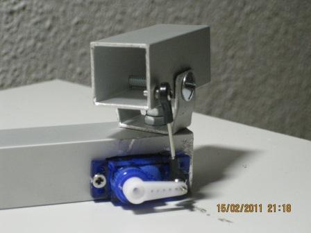

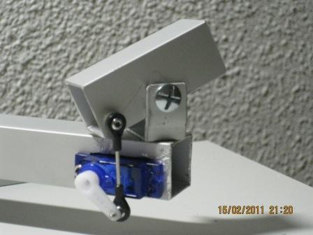

EL otro problema que me esta surgiendo es que las "bisagras" donde se inclinan los motores al no llevar rodamientos ni nada están empezando a tener holguras debido al desgaste, está claro que las tengo que hacer mejores con su buen eje y rodamientos. Estoy pensando ya en como hacerlo...
Como veis uso unas hélices de dos palas, q por cierto venían desequilibradísimas, a la espera de ajustar todo bien y poner las tripalas que seguro le van mejor, pero que no quiero romper en una prueba.

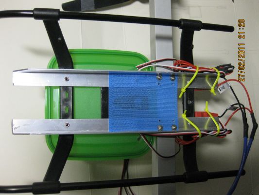

Bueno, como una imagen vale mas que mil palabras aquí os dejo unas cuentas.
Saludos!!!

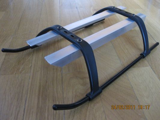

La compra, Falta un gyro que ya tenía de antes

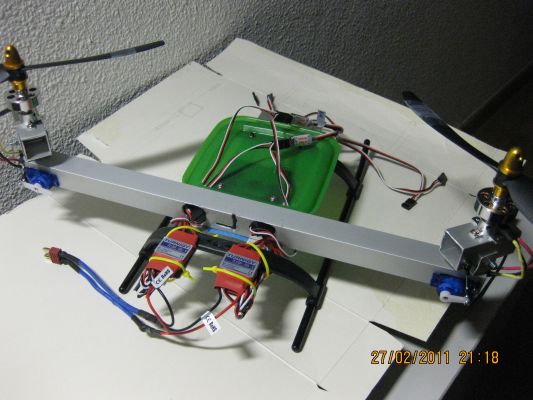

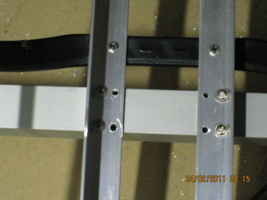

Estructura con un tren de un heli tamaño 500
He usado cable de servo para unir ESC a motor ya que es de una sección superior que la de estos.
Un pequeño tupper hará de protector para recepetor, gyros y mezcladores. jeje

Haciendo, pro ejemplo, que cuando quieres inclinar hacia delante las dos helices se "abran" hacia afuera tambien consigues tener un momento giroscopico resultante que tiende a inclinar las helices hacia delante, de esta forma consigues que estas se pongan de la manera perfecta directamente. Es dificil de comrpender y poco intuitivo pero la física a veces es asín...
Si quieres un poco mas de info leete esto en inglés que sin entrar en ecuaciones hace un poco la explicación de porque hacerlo así
http://www.gressaero.com/kowourmowo.html
Ah, de todo esto que haya que tener especial cuidado en el giro de cada helice. Mirando desde atras y arriba, la de la derecha en sentido antihorario, y la izquierda en sentido horario, vamos que las palas que avanzan son las situadas mas en los extremos.

La idea del arduino es muy buena para despues meterle estabilizadores, si no te importa prodrias subir el codigo de arduino y asi podemos probar haber que tal va.
