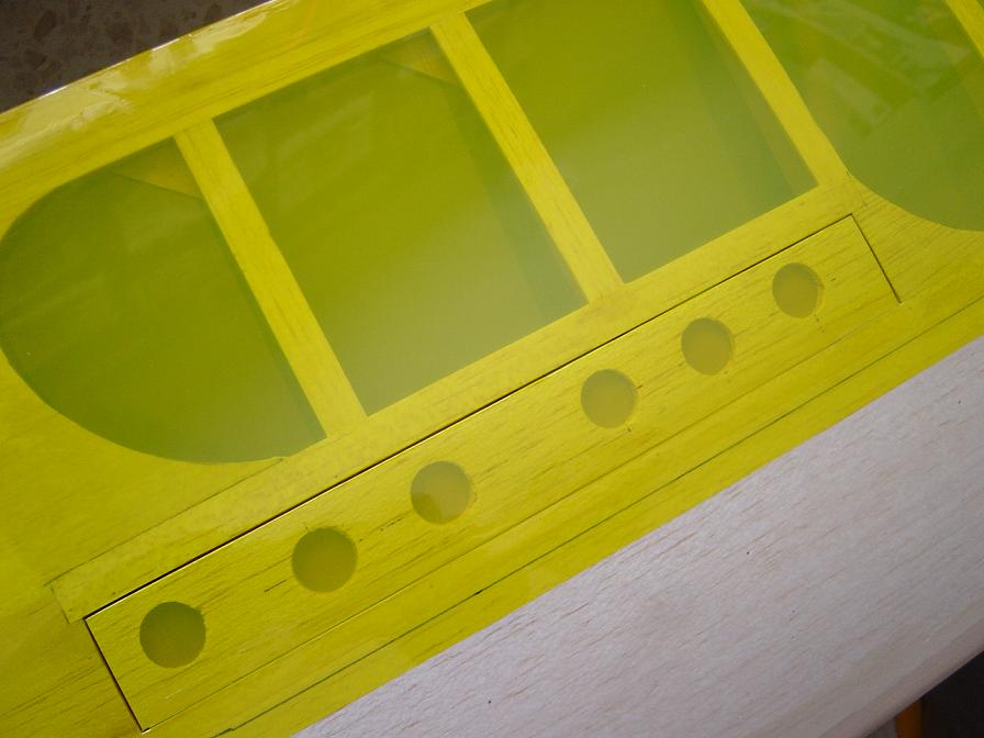

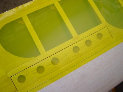

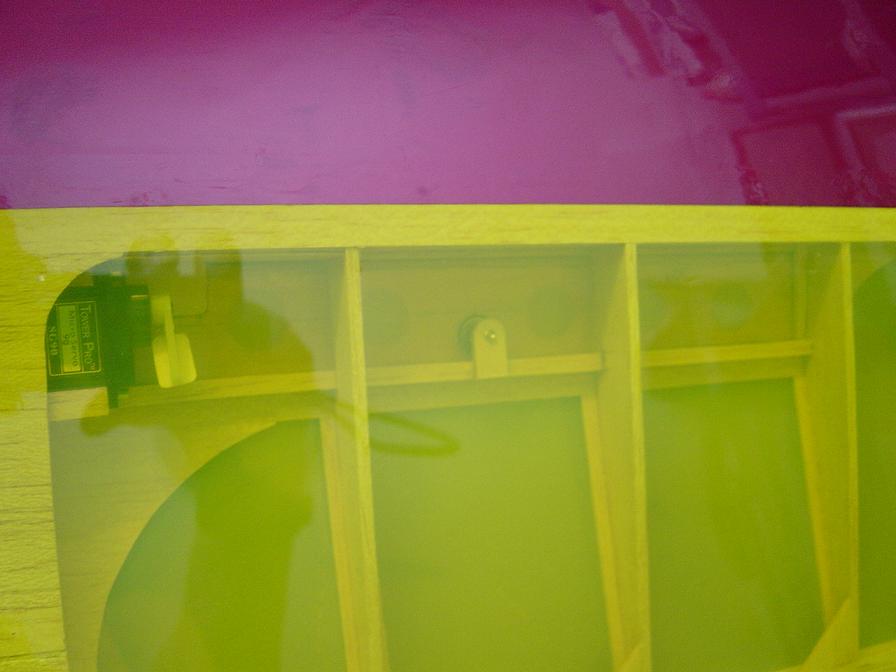

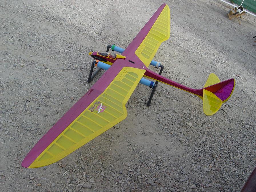

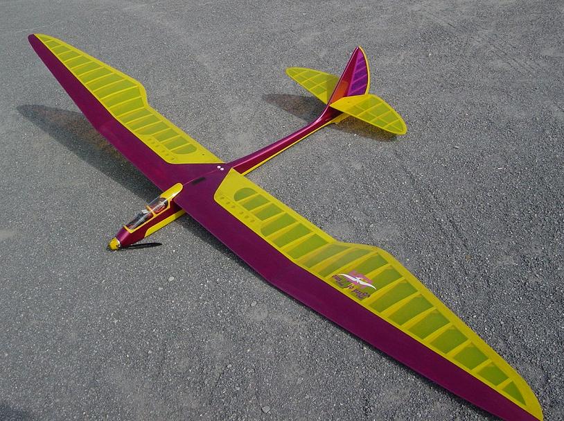

8) Un saludo a los amigos de los Pájaros..., especialmente al amigo Tino, quien la construcción del suyo me dió animos para volver a realizar este maravilloso velero de nuevo y sus videos me sirvieron de fuente de inspiración... :)
Solamente por si todavía no los habeis visto y os pudiese ser de ayuda en algo os paso un video del paso a paso del montaje del mio. Tan sólo añadir que en mi caso partí del kit de la Dynaflite aunque con diversas modificaciones especialmente el tema de los aerofrenos, eliminar posibles holguras del stabilo horizontal, cabina y motorización electrica.
Un saludete.
Manolo Barba.
Rencontre Vintage Millau 2017 from Christian Guillaume on Vimeo.
#1205508
y que bien que te quedo manolo. una terminacion fantastica, finalmente te fue de utilidad los aerofrenos? por que como frenen mucho te hara el bolt estaticos y todo
#1205514
8) Hola Tino, buenas noches..., muchas gracias por esos comentarios. En cuanto al tema de los aerofrenos ..., pues sí.., claro que han merecido la pena. Mi primer Pájaro " andó perdido cuatro días y aprendí la lección...", a pesar de que las versiones electricas tienen el bonus del freno dinámico de la hélice cuando se gira a pocas vueltas, siempre es bueno tambien contar con la ayuda de los aerofrenos, especialmente en algunas ocasiones, dependiendo de la meteo y el peso, en que parece no querer pararse en los aterrizajes y a su legendario coeficiente de planeo se une el " efecto suelo " y no hay quien lo pare, así como tambien aportan seguridad en el vuelo a gran altura...
Lo que sí tiene, al menos en el mio.., es que no es en absoluto necesario ni deseable que se abran a noventa grados, basta cincuenta o sesenta grados a lo sumo..., todavía estoy trabajando en la abertura correcta y una compensación con la profundidad con que me sienta cómodo. En el caso del Olympic II ya la he conseguido y se me muestra muy noble cuando acciono los spoilers. En el caso del BOT, en un principio, al abrirlos a noventa grados enseguida baja el morro y entra en un picado pronunciado de unos treinta o cuarenta grados del que le cuesta casi salir utilizando todo el mando de la profundiad; demasiado efectivo... :evil: :evil: :evil: :evil: , para salir de ese picado no he tenido más remedio que cerrar los frenos. Ahora bien, con sesenta grados el picado no es tan pronunciado y ya es mas controlable, pero sigue necesitando que lo compenses con la profundidad hacia arriba..., de momento lo realizo a mano, pero me gustaría compensarlo con la mezcla de profundidad que permite mi FF10, aunque eso sí como te he dicho todavía no le he encontrado la graduación correcta de la compensación en profundidad, cuestión de varios vuelos más...
En fín, Tino es cuanto te puedo decir al respecto.
Un abrazo y no dudes en visitarnos cuanto pases por tu tierra..., a ver si nos hacemos unos vuelos juntos con las camaritas en la pista o en la Playa de Regla... :) :) :) :) :)

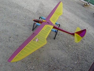

hola jordi, si te gusta construir buscalo en kit se construye muy rapido y el kit viene completo a falta del oracover. si tienes ladera donde volar pues sin motorizar. a mi personalmente me gusta mas motorizado por lo de volarlo en el club que es muy llanito. si quieres le puedes hacer una cabana para el motor encima de las alas asi puedes tener los dos formatos... motorizado para llano y modo velero para ladera.

Bueno: ya lo tenemos en casa , creo que lo tengo todo, a falta de variador . Es una pasada. De momento y con la ayuda de un amigo, hemos puesto la parallamas para el motor, con sus incidencias.ha quedado de lujo. :mrgreen:
