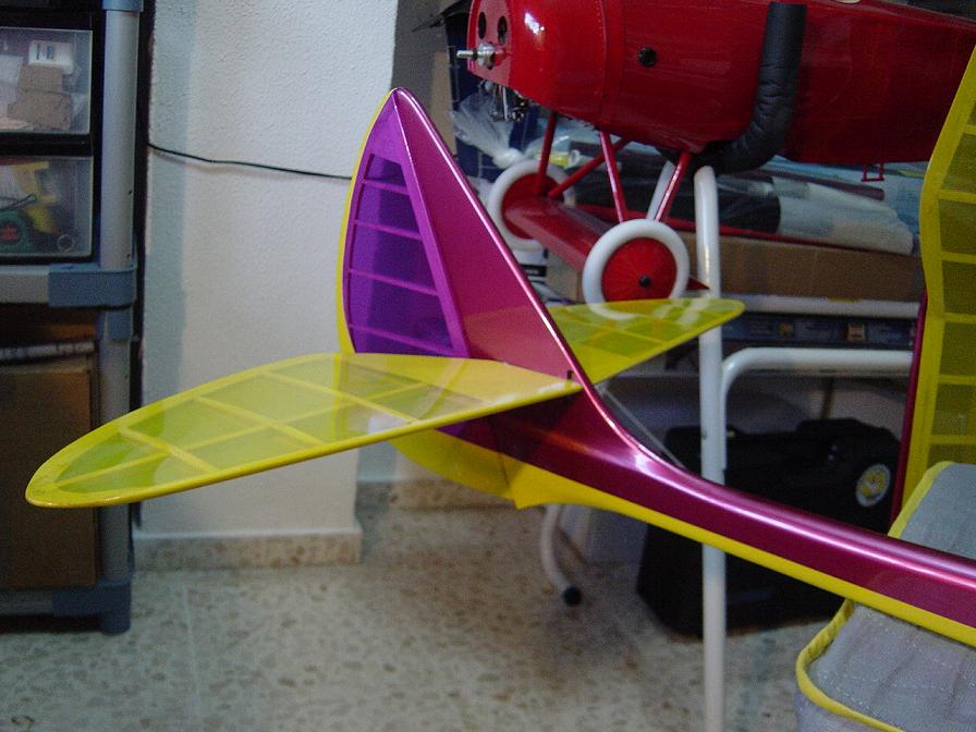

Hoy solo me ha dado tiempo de encolar, los larguerillos que van para la incidencia del diedro, y como todo esta en ingles , me ha costado mas de media hora para encontrar su encuadre , asta que me he dado cuenta que por un lado eran mas estrechas que por la otra, :oops: . Mañana por la tarde un poquito mas . Y colgare alguna foto.

Una de vistazo general.
Primer dia , visiualizandolo.
Por Jordifust
#1292847
Ala terminada como no tiene alerones ¡ sencillo sencillo! Las dos bayonetas , dos tetones para el ajuste de las bayonetas ( asi no se da la vuelta ) y otros dos tetones para el anclaje en el fuselaje .

Mas foticos.

Dos foticos mas . Despacito , pero espero que seguro.
Servo de direccion .O.K
Direccion. O.K

Bancada motor, mas, servo de profundidad, con bastantes problemas, para colocado ¡ por fin !

En tres , osea, cada una un metro mas o menos.

Foticos , que se me hvian olvidado.
Antes del estreno .
