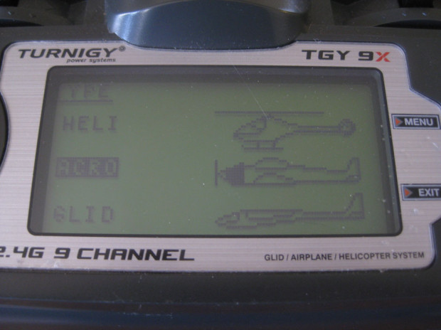

en la emisora elegir modelo ACRO (foto 1) , sticks modo 2 ,saldrá la advertencia de invertir motor y pulsar boton exit para no invertir ( IMPORTANTE ELEGIR MODELO ACRO PORQUE SI NO NO PODRAS HACER LAS MEZCLAS )
foto 1

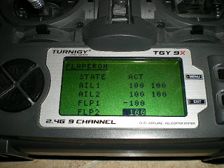

ir a menú emisora flaperones y ponerlo igual que foto 2
foto 2

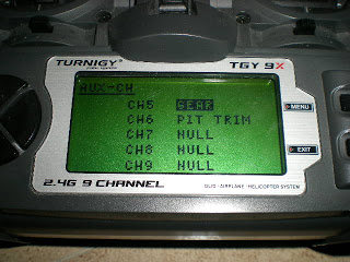

ir a menu aux-ch igual foto 3
foto 3

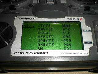

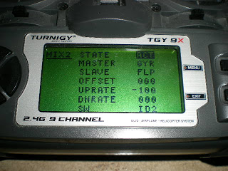

ir al menu prog-mix elegir mix1 y poner igual foto 4 y despues mix2 igual que foto 5
foto 4
foto 5
