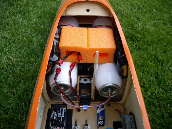

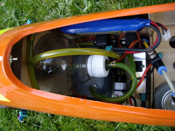

Has montado Lipo o NiCd. Veo que has quitado la mayoria de las cuadernas del fuselaje, has reforzado en algo a este? Has modificado el sistema de fijación de las alas o mantienes el mismo.
Puedes poner alguna foto del sistema de fijación de la cabina?
#848466

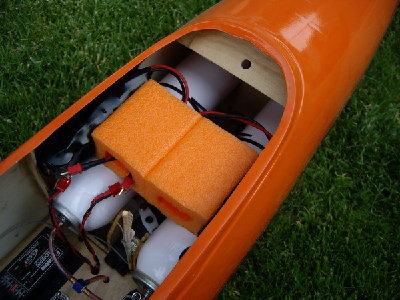

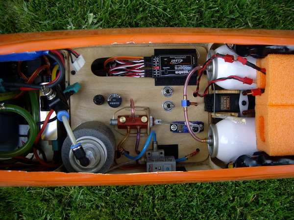

Le he montado lipo 2500 para la turbina, y doble batería nimh 1500mah ( 3000 en total) de 5 elementos, con diodo y doble interruptor. Al principio habilité una bandeja en el morro para ponerlas allí, pero no fue necesario. No quité cuadernas del fuselaje, recorté algunas, y pegué otras sobre las existentes para der la forma redonda del deposito. (Botella de 2 litros).
Respecto a la sujección de las alas, sólo hice un cambio, en lugar de tener que poner el tornillo desde el exterior, dejé una varilla fija en el ala, y pongo una tuerca de mariposa por el interior, es más cómodo, pero sólo eso. Falta pegamento en la zona del tren, y las cuadernas del fuselaje vienen ( o venían) mal pegadas. Ya pondré alguna foto más, para que te quede más claro.

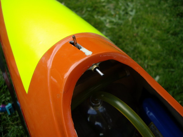

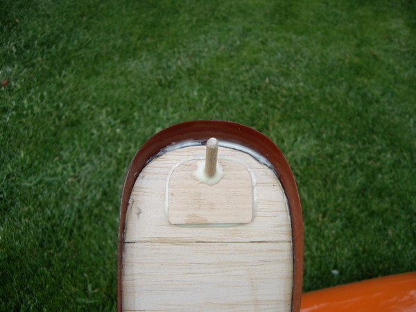

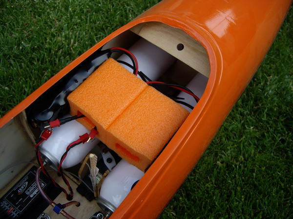

Para construir la cabina, hice lo siguiente, ( a ver si me consigo explicar).
Primero se recorta el aetato a lo que pide el fuselaje. Luego hice una placa de balsa, que se adapta al contorno del fuselaje, (se hace más grande, se presenta, se marca con un lápiz por deajo, y se recorta). Si se hace con la beta terciada, se adapta mejor. Forré la parte superior con oracover negro, ( es lo que se verá a traves del cristal de la cabina). Luego, por la parte inferior de la placa, pegué todo alrededor un marco de celo, la mitad en la placa, la mitad al aire. El celo que sobresale, tiene adhesión por la parte superior, y se pegaría a la cabina, de modo que lo rebocé con serrín para quitarle la adhesión. De éste modo, queda la base de balsa, con un reborde que no pega por ningún sitio. Presentamos la base en el avión, damos pegamento de cabinas en toda la periferia, ponemos encima la cabina, y la sujetamos al fuselaje en posición con unos celos hasta que se sequé. El fin del reborde de celo, es que no se nos pegue el conjunto al fuselaje. Una vez seco, nos saldrá la cabina completa, quitamos los celos, y listo para pones los tetones de sujección. Espero haberme explicado mejor... :?: :?: es más facil hacerlo que decirlo.
Más fotos
