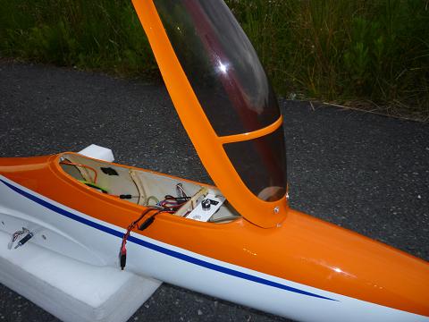

Buenas , lo primero muchisisimas gracias Felix ,lo del stabiliti 50 ha sido mano de santo, el ralentí se ha estabilizado no baja de 38 y no sube de 43 y se ve que claramente tiende a 40 , además sube de 40 a 160 en menos de 3 segundos y ha gastado un deposito sin ninguna parada inesperada , solo una cosa rara en la parda que he hecho al intentar rearancar me ha dado flameout nada mas empezar y he tenido que reiniciarlo.
Respecto a la bomba no esta mal , quizas un poco justa , por que en una prueba intentando estabilizar el ralentí le puse un bay-pas con un estrangulador como el del aire del tren ,y el ralentí no se estabilizo , pero detecte que a poco que lo abriera no conseguía las 160.000 rpm .

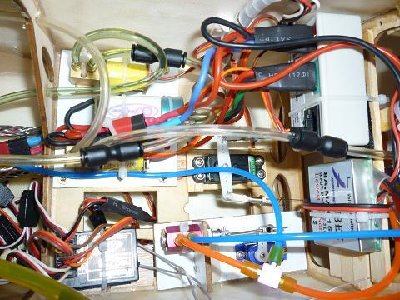

Y bueno loo prometido es deuda aquí van las fotos
Este es el fadeque que devolvi
#951977

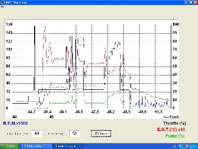

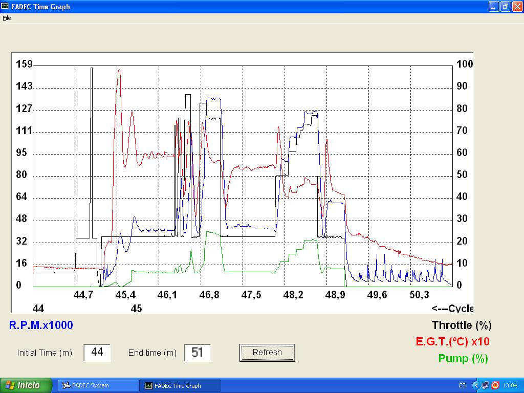

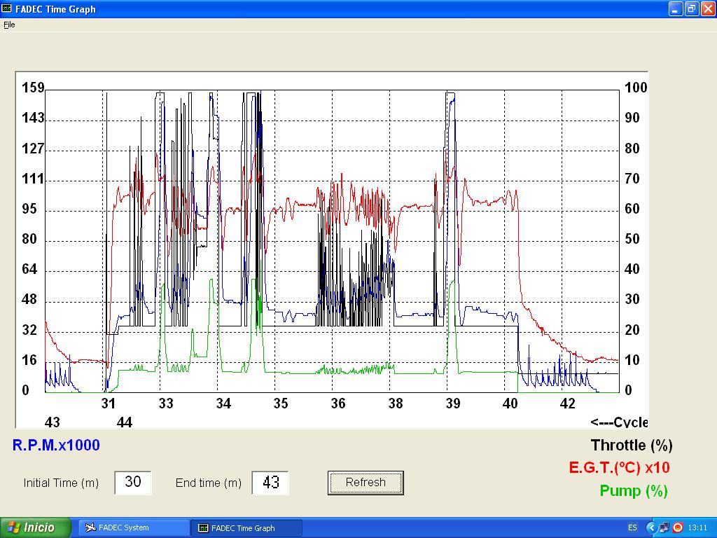

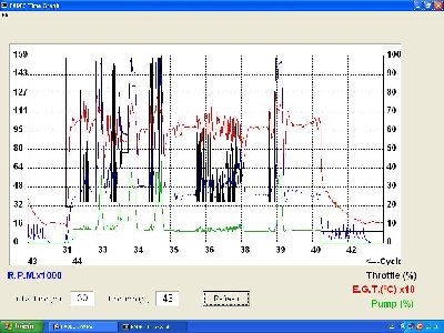

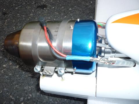

Aqui los logers el primero , minuto 31 a 42 funcionamiento correcto , en el segundo se pude apreciar algo curioso del minuto 48,2 al 48,9 a pesar de que las rpm suben a 110/125 rpm la temperatura baja de 500 º incluso llega a los 450 .
primer arranque

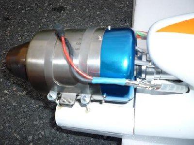

Se me olvidaba , cuando la pongo a tope el cono se llega a poner rojo por un lado , ¿ es normal ? , ¿en vuelo se le pasa? , tambien e detectado una resonancia a las 60.000 y alas 120.000 rpm , de momento por el mono de ponerla en vuelo la voy a dejar , y lugo intentare mirar de que es , fuera de esas rpm y despues del que esta un ratin funcionando va muy suave por lo que intentare evitarlas , ¿ hos ha pasaodo algo parecido?

Si lo del cono se ve claramente a la luz del dia , no he podido mirar como esta el disco de la turbina , por que lo estoy sujetando para que no se escape , lo curioso es que es solo por un lado , justo por el opuesto es donde esta la sondo , le tengo puesto temperatura maxima 800 º , y a tope incluso a llegado a marcar los 750 º C , tampoco me preocupa mucho , por que he leido de alguien del foro que llevo una de estas a las 180.000 rpm en un ensayo destructivo , por lo que creo que aguantara las 160.000 sin problemas , pero si para saber lo que se puede esperar y si es normal o no.

Los cambios que has hecho son correctos, el gas incluso lo puedes bajar más, ( ve probando). Lo de cono, normal, no es, si en la parte fría te marca 750º, en la caliente no te quiero contar. Las cámaras de joe y sus anillos de inyectores, no son la calidad personificada... ni mucho menos. Seguramente tendrás algún inyector atascado, y/o apuntando recto a través del vaporizador. La montaste de kit, o la compraste hecha? En caso de comprarla en kit, no tendrás problemas en desmontarla y solucionar el problema. De paso, cuando cierres, acuérdate de sellar con silicona la carcasa con el difusor, ajustan fatal, y pierden mucho aire. Eso te ayudará a bajar la temperatura de funcionamiento.

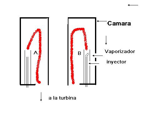

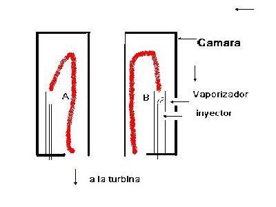

Buenas Felix , esto que me dice no he entendido bien por lo que he hecho un pequeño esquema , yo los he montado como la A apuntando hacia el fondo de la camara de combustion , ¿ me dices que tendian que estar como en la B ? .
Respecro a las fugas me resisto a pegarla , por si luego me daproblemas para desmontarla , las pruebas las hice en torno a 0,5 Kg y no fugaba mucho he pensao en ponerles toricas a los tornillos por que con el fijatornillos no se eliminaban las fugas .

Los inyectores deben ir montados como en la B, o sea, apuntando a la pared del tubo. No te de apuro si el inyector toca la pared del tubo. La función de los vaporizadores es justamente la que su nombre indica, vaporizar el queroseno. Estos están al rojo vivo en funcionamiento, ( los puedes ver si te asomas por el culo con el motor en marcha, ( mejor con un espejo)), y al impactar el chorro de queroseno contra su pared, éste se convierte en fase gas, y se quema de forma eficiente al salir por el fondo del vaporizador. Si el chorro apunta recto hacia el fondo, el vaporizador no hace su papel, el queroseno entra a la cámara en forma líquida, se quema en su tránsito por la cámara y llega al NGV todavía ardiendo, produciendo puntos calientes y excesos de temperatura. Si pusiste ayer los inyectores, debes posicionarlos bien, notarás la diferencia.
Respecto al cierre de la tapa, tu sabrás mejor que yo como cierra, si cierra bien, ok, pero si no, no dudes en poner silicona. No la limpies de aceite, y así no pega bien, pero hace el cierre. para abrir, no tendrás problemas.

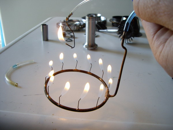

Todas las turbinas que usan vaporizadores llevan los inyectores apuntando contra las paredes de los mismos, de hecho, éstos vienen ya doblados, ( salvo que joe se olvidase de doblar los tuyos :mrgreen: ).
Tienes el anillo de 12 inyectores, o el "nuevo" de 6?

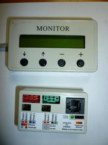

Buenas , lo primero contestar a gregogarcon , los datos los saco con un cable que compre a Naces , le compre el de COM porque tengo adaptador de COM a USB , tengo entendido que funcionan a partir de la version 3.xxx , el sof no me acuerdo de donde lo descargue es FADV4J.exe no croe que sea dificil de localizar si tienes problemas me comentas.

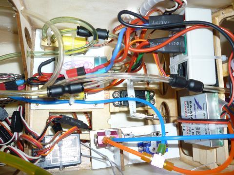

Respecto a la turbi creo que al final me va a poder el mono de volarla , solo sacar la del avion me lleva esas 2 o 3 horas los cables van de a tras alante embridaos a las cuadernas y los tubos pasan por agujeros hechos en las cuadernas , es poco menos que meter un barco en una botella , y ultimamente no es que este muy sobrao de tiempo.
Le hare un rodaje mas , a ver si encuentro alguien que me la sujete mientras le doy caña , jo dicho asi que mal suena , para ver el disco , y hacerle algunas fotos , las pongo y me decis que os parecen , una vez que le pegue unos vuelitos ya habra tiempo y calma como para desmontarla , porque ya que la desmonto queria tener ya preparado algun sistema de equilibrado y eso llevara mucho timepo .
