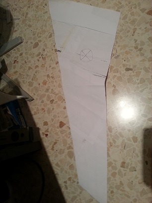

Despues debuscar e indagar , mogollon ...... empiezo con su cedula, deciros que apenas hay planos, ni siquiera tutos para construirlos, asi que esto lo intentare de hacer a mi manera, deciros que no tengo planos, solo plantillas hechas por mi, a ver si hago plano para el que le interese y os lo cuelgo.

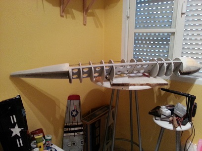

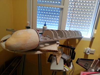

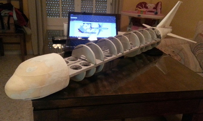

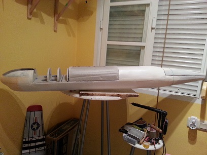

Las cuadernas circulares, las ponemos lo mas alineadas que se pueda , nos alludamos con una escuadra y un equilibrador, por que si no tendremos problemas a la hora de empanar el fuselaje.
La nariz , con la tecnica que yo llamo de bocadillo y un pequeño esfuerzo de lija la conseguimos, evidentemente antes hacemos la plantilla.

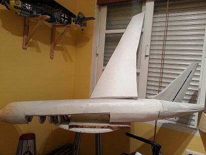

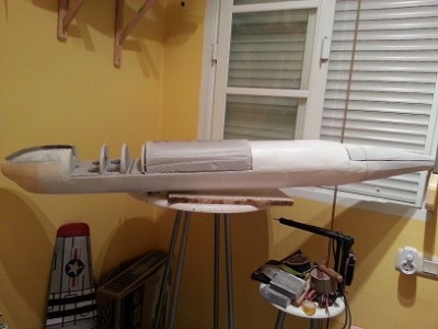

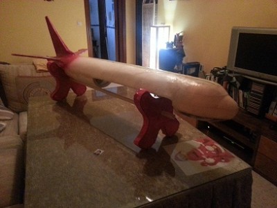

y empezamos con el empanaje , con depron de 3 mm
Peso por lo pronto de 480 gr.

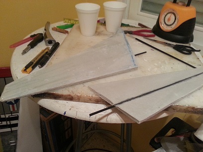

plantilla ya terminada y un ala cortada.
Voy a meterle el perfil que tenia en mente , tipo concavo convexo, tambien he pensado de dejarlo con la tipica forma de lagrima, pero creo que el perfil concavo le ira mejor para la sustentacion, espero a que funcione. A ver que opinais.
Ya el fuselaje esta casi todo empanado, solo para dedicarme a su electronica, no antes de terminar las alas , que llevara algun tiempo. :wink:
saludos.

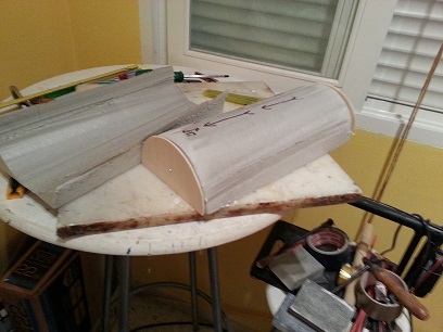

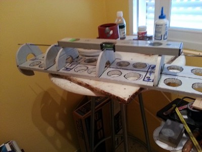

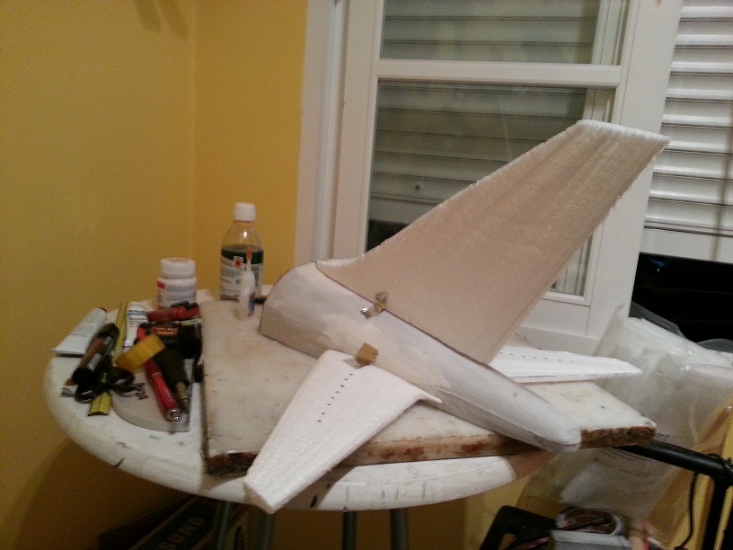

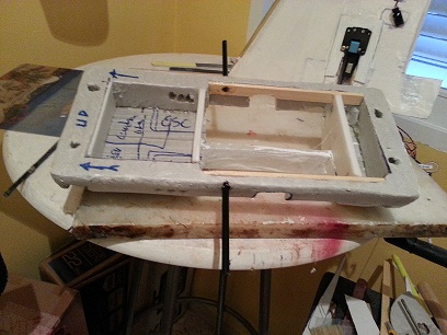

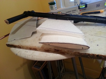

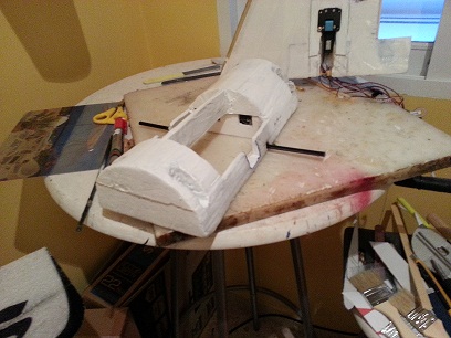

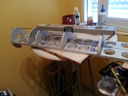

bueno¡ algo es algo ¡¡ , vamos preparando donde acomodar las alas , que aun estan a medias fabricar, hasta que no me llegue la electronica, no puedo cerrarlas. :arrow:

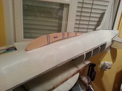

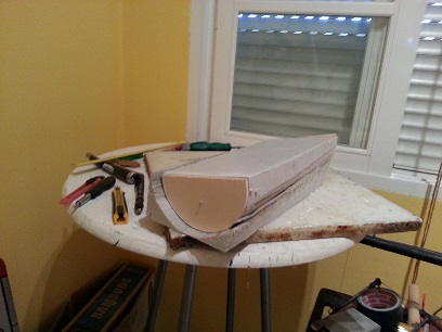

cojemos el arco del corte y nos ponemos a cortar la panza del avion, donde debo acomodar las alas, una vez acomodadas ,debo ingeniar para poner los retractiles y darle su respectivo diedro.
Comprobamos que encaja .....

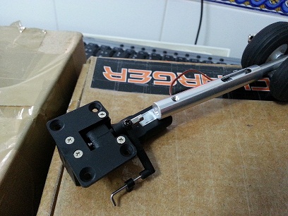

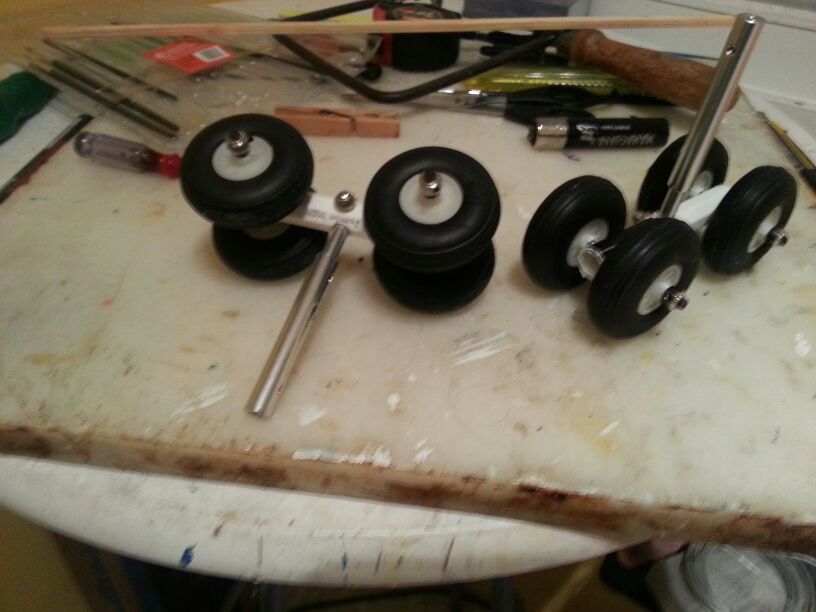

HEY ¡¡ mirad , ya tengo lo zapatos construidos, con algo de ingenio, piezas sueltas de alli y de aqui..etc.... nos ahorramos algo de pasta.
Que le poneis o que apaño se le podria poner al tren delantero , para que me encaje en el servoles... resulta que ahora le viene grande el orificio de entreda.. no se me ocurre nada fiable y estoy convencido de que tiene que haber una solucion.
No se que puedo hacer de apaño, seguro que ustedes sabeis dar con la solucion, y fiable.
PUES SI SI ¡¡ son dos rotuladores de CARIOCA jjjj¡¡ donde van acomodadas las ruedas ... :mrgreen: y os juro que he ahorrado bastante pasta. :wink:
saludos.

:oops: :oops: Pues no entiendo...... lo unico que quiero es insertar el tubo del tren al servoles, el tubo de aluminio tiene un orificio de 3.7mm y es grande para insertarlo en el servoles.....lo que necesito es si hay halgo ...pai.. :idea: :idea: me estoy ahogando en un vaso de agua jjjjj :oops: :wink:
saludos.
ideas ideas ideas :arrow: :arrow: :arrow: para insertar esto en el servoles....

HARENNA escribió::oops: :oops: Pues no entiendo...... lo unico que quiero es insertar el tubo del tren al servoles, el tubo de aluminio tiene un orificio de 3.7mm y es grande para insertarlo en el servoles.....lo que necesito es si hay halgo ...pai.. :idea: :idea: me estoy ahogando en un vaso de agua jjjjj :oops: :wink:
saludos.
Si entendi bien, el eje del tren del servoless, es mas fino que la pata con suspension del tren, no??? Pq no haces el agujero del servoless mas gordo, con el diametro necesario para que te entre la pata del tren?? Puedes buscar por ejemplo una puntilla que tiene el chaflan necesario para que el eje gire y asi mantener la direccion "usable" :wink:
saludos.
Pues ZEOS ... diste en el clavo ,... mejor dicho jejejeje¡¡¡ :arrow:
Pedazo de idea... :idea: :idea: :idea:
Lo consegui haciendo lo que me dijiste, le acomode una puntilla , tube que rebajar la cabeza a limazos y apañar el servoles... en definitiva el asunto esta resuelto, ahora me es mas facil isertar el tubo del tren en el servoles. Y la operacion salio fructuosa y sin joder el servo jjjjjj¡¡, que a veces empezamos y hasta que no no los cargamos jjjj.¡
Saludos. :wink:

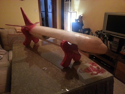

Este finde, me propuse dar una capa de fiberglass , y bueno sindo pocas veces la que he utilizado este material, me doy por satisfecho.
Llevaba 600 g. de cedula, con el fiberglass solo la he aumentado en 100 g mas ,aproximado porque el peso que tengo me da unas veces 680 y otras 700 g. ,una vez seco, ya lo tengo preparado para su pintura.
Estoy dando caña a lo de las alas , requerira bastante tiempo porque al no poseer planos ni na , tendre que improvisar y diseñar sobre lamarcha . Decir que ya he acoplado algo de electronica en una de ellas , como luces , servoles y los zapatos.... asi que me queda la otra , en cuanto pueda os subire algunas fotillos.
Espero que el proyecto no sea infructuoso ni frustrante.... :oops: al estar tirando de plantillas diseñadas. Y no de planos. No hay apenas tutos para construirlos.
saludos. :wink:
20140220_173244 boeing 2.jpg (26.05 KiB) Visto 4985 veces
El material utilizado es el velo de HK , 18gm2. Se queda brillante. Si pintamos y luegos damos fiberglass, se queda de alucine.
Una vez fraguado la resina epoxi, listo para la pintura, ahora se le puede dar sin miedo con los sprais chinos....jjjj.
Solo he incrementado el peso en unos gramos...

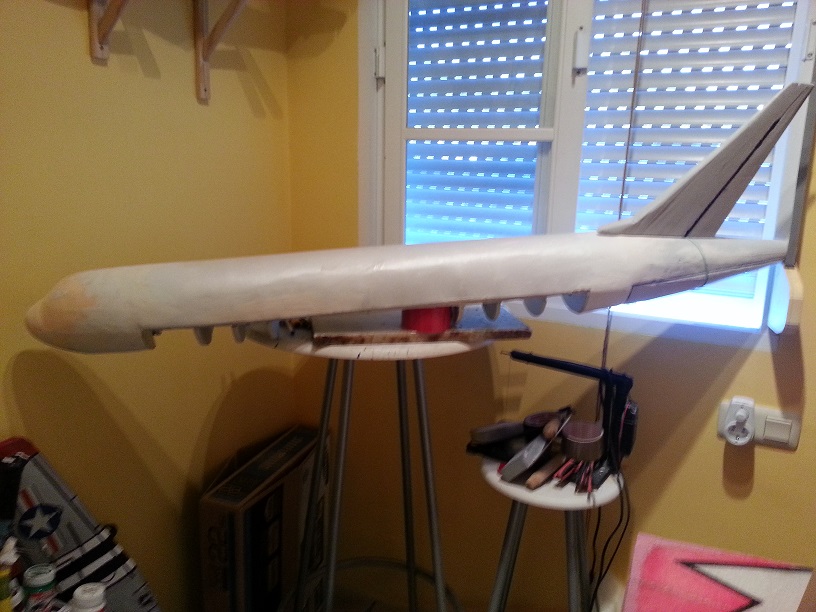

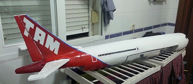

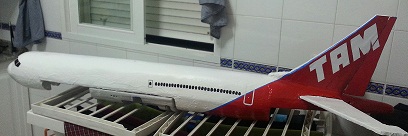

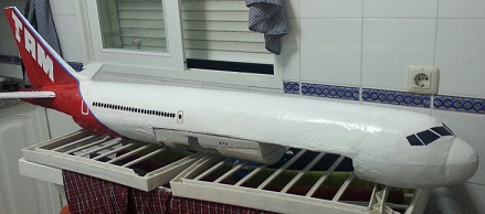

Aun queda mooogollon de cosas en el tintero... Pero os voy a dejar lo que llevo hecho del fuselaje principal ... no se si se puede hacer mejor. :oops: seguro que si y se que se puede perfeccionar aun mas las tecnicas de construccion. Espero que en el futuro haga construcciones casi perfectas y mas profesional.
359744 boing tam Brasil.jpg (26.92 KiB) Visto 4887 veces
El bicho en concreto es este, que es la replica que quiero hacer.
Y esto es lo que llevo Hecho..... :arrow: de su fuselaje principal... Aun queda pijadas que detallar. Y debo ahora de centrar la atencion en la construccion de las alas y cerrarlas.
Y perdonad por donde he tenido que colocar para hacer las fotos , esque ya no me caba nada mas en la Habitacion que poseo para tal efecto jjjj.
saludos :wink:

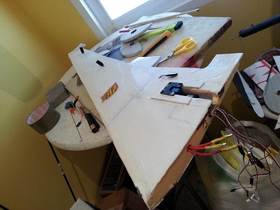

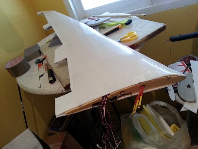

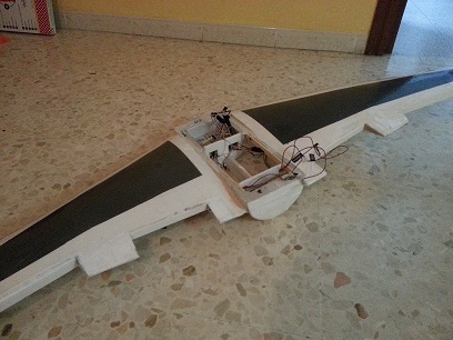

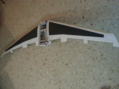

:arrow: Bueno...estudiando la manera de ingeniar la construccion de las alas...y sin tener nada de planitos, sino HARTARME de ver fotos, de alas pai......en fin no se..no se... resistentes estan... :?: :idea:
He estudiado mil y una vez , la manera de construirlas y de conseguir realmente lo que quiero hacer, sin tener que despues tirarlo todo a la basura, cosa comun cuando se hace todo a lo loco jjjj :mrgreen: . Espero que sean de vuestro agrado y me digais si estan bastante conseguidas... estrujado el cerebro tengo...jajajaja¡.
aver que os parece. :arrow: AH ¡¡ gracias MANUEL V, por tu respuesta, te lo agradezco mucho..estoy fresco en las EDF.
El ala en su explendor.
Si me preguntais que es ese mogollon de cables ahora , pues no tengo ni idea luego ya vere ...donde iran jjj...
MI GRAN PESADILLA.......
Asi quedaron una vez terminadas.... ahora flaps, alerones ,servos etc...
