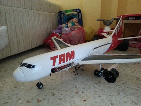

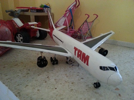

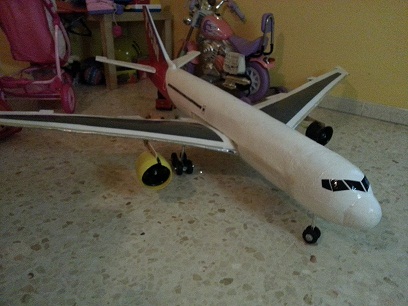

Una pausa en el proyecto y ya solo me queda menos.... Lo que no se es donde voy a meter esto en la KELI jjjjjj :roll: ....
Aun me queda meterle sus 10 servos que lleva sin contar los retractiles, adecuar aun el compartimento de la lipo, configurarlo y almenos hacerlo un TAXITEST... jjj¡¡.
El peso anda por 2,100 kg asi , sin contar la lipo, espero que este en lo adecuado para un vuelo, y si levanta jjj ¡¡ , cuento con 2.400 kg de empuje a 4S. asi que espero que almenos esto levante jajaja o si no ... :oops: bueno ya dare la noticia....
TAM 6.jpg (12.12 KiB) Visto 1691 veces
Bueno la carcasa que cubre la turbina se me ocurrio fabricarla con el envase de nuestro querido COLACAO , el pequñito. Y la salida , estaba tomando cafe en eso vaso de depron , y ATUNG ¡¡ tenia la salida de una turbina en mis manos.
TAM 9.jpg (19.85 KiB) Visto 1691 veces
Una vez colocadas..... a ver si promete...

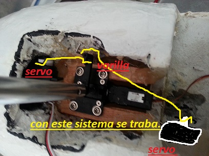

En el compartimento donde va la bateria , voy a tener que adecuar para que no interfiera con el tren delantero. error de diseño... se cometen no?

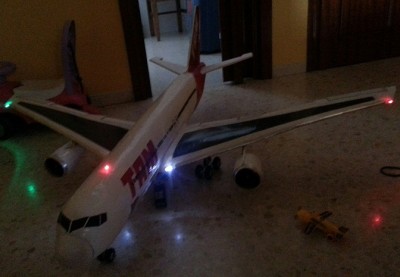

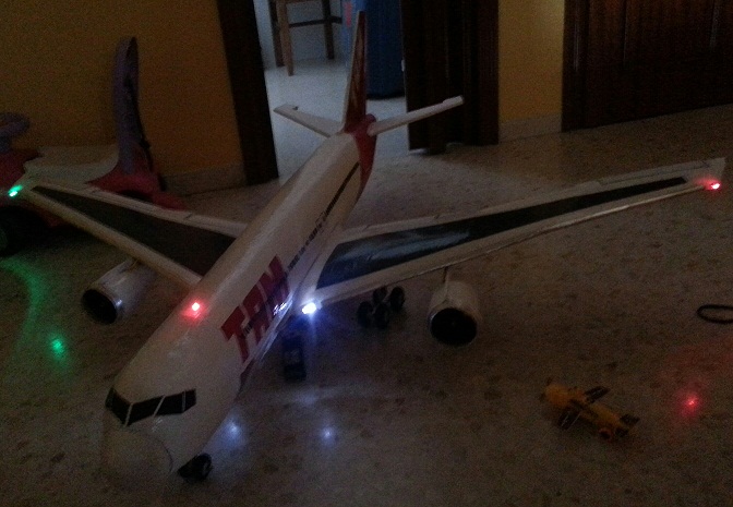

Y Probandolo con sus luces de navegacion... espero que esto cuando lo alce furule todo y no se vaya pal Carajo...jjj ¡¡

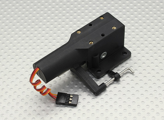

A Ver si me ayudais , que ya estoy cansado de dejar este proyecto aparcado tengo ya ganas de terminarlo, tengo este servoles con direccion y el caso es que cuando lo conecto mediante varilla al servo para que diriga el eje , este se traba debido a que la varilla hace de tope, entre este y el servo.
No se como montarlo , la verdad, ya le he dado mil vueltas y no querria dejarlo fijo. Seguro se encuetra una solucion. :|
Ya lo puse detras y delante, y sigue trabandose , todo por el tope de la varilla entre este y el servo.
Muchas gracias , por aportarme algo......
saludos.
ESTE SISTEMA NO VALE.

Hola Harenna,
una chulada tu proyecto, ojalá lo ermines pronto con éxito.
Yo tengo el mismo retractil y funciona sin problemas. Quizá no he entendido bien cual es tu problema, pero te cuento lo que yo haría.
Si utilizas para la dirección el servo que tienes dibujado a la derecha, lo único que tienes que hacer es moverlo hacia arriba (Siempre en el sentido de la foto que has mandado). La varilla de dirección y la pata del tren plegada tienen que estar paralelas. De esa manera no se trabaría al plegarlo/desplegarlo.
No se si te ayuda en algo, espero que sí.

Hola Harena, por el esquema del dibujo, yo haria primero lo que dice el compañero, de colocar la varilla de la direccion paralela al tren en posicion retraido, y la segunda modificacion es al de poner el servo en vertical, al estar en horizontal y con la 'Z' del mando, se te bloqueara a los pocos grados a no ser que tengas una holgura excesiva entre el agujero del horn y la varilla de mando, en el tren, ya que no hay mas remedio ( supongo que no se podra colocar la pieza de mando de otra forma ) ponle una rotula, eso te dejara bastante capacidad de mando y no bloqueara de posicion vertical a horizontal.

Gracias a los dos . lo Haremos.. En fin si no da lo dejo fijo y ya está.
