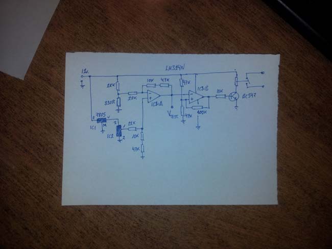

Hola a todos posiblemente esté un poco perdido pues no me he leido todo este tema pero he de decir que me encantan vuestros proyectos y esas fotos del montaje del vacuostato casero con el transductor 2200, es genial... Me gustaria dejaros una prueba que me hice con un 5100 https://www.youtube.com/watch?v=DdIBUmbWr18en una protoboard para que os animeis ha seguir con tantas ideas que teneis. Espero diseñarlo con el protel un dia de estos por que la protoboard es un toston cada vez que hago una pieza de composite. La ventaja de este transductor es que aqui se encuentra mas facil que el 2200 pero hay que variar un poquillo el circuito, mas o menos lo anote en la descricion. Son muy parecidos. A groso modo el primer operacional resta la tension de offset cuando el sensor esta a Cero, que se ajusta por las redes de la entrada inversora además tiene una ganancia de 2.6 para equiparar la salida del sensor a una escala de 0 a 10volt. correspondiente a los milibares. Es decir -0.2Bar es igual a 2 voltios. para poder poner en el futuro un voltimetro. Finalmente un comparador para parar cuando deseamos y una resistencia de realimentacion POSITIVA para introducir histeresis pues si la eliminamos del todo y hacemos una pieza bien sellada el rele terminara oscilando y el compresor se bloquea si usamos uno de nevera. Otro detalle que me queda es o usar uno de los operacionales libres del 324 para generar 5v estabilizados al chip o usar el 5532 para señal y alimentar el 5100 con un 78L05 dependiendo de lo que tenga en los cajones.

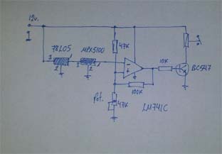

Bueno hoy he intentado usar el NE5532 pero debido a que sus salidas son estables con un valor superior a 1,4volt y las entradas no se pueden usar como comarador de CC he tenido que dejar el LM324. La pena es que me sobra la mitad del chip. A menos que se use un LM741 solo como comparador pero las lecturas del vacio hay que hacerlas con un manometro analogico y nos ahorramos pasta. En este esquema falta poner un diodo led rojo en serie a la resistencia de base del transistor que se enciende con el compresor y evita que este siempre activado pues la tension cero de la salida del 741 es de 1.4volt el potenciometro de 47K puede estar sobre los 10K para una presion de -0.6 de paro y -0.5 de arranque. Este circuito sera en mi caso el que montare pues no necesito más por lo pronto ya que tengo el manometro y si un dia pongo un voltimetro usare el esquema anterior.
Con 741.jpg (7.49 KiB) Visto 3191 veces

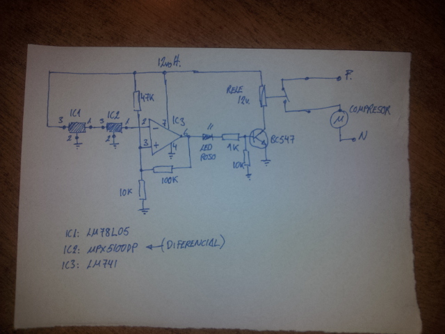

Bueno he subido el video del otro esquemilla borrador que creo como en todo sera el definitivo, jajaja, y va sobrado, jajaja.https://www.youtube.com/watch?v=PbUeVNy ... e=youtu.be y la foto de los cambios finales. Claro que para lo simple que es ni protel ni na...jajaja al EDIN2000 y no le hago ni fuente de alimentacion, por lo pronto.Ya que lo utilizare poco cojeré la de mi mesa.

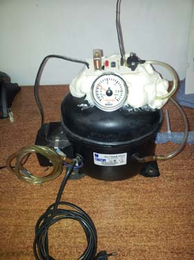

Bueno despues de un par de dias ya esta terminado en plan... (tarta de compresor), jajaja.

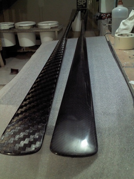

Este video ya tiene algunos años y eran practicamente mis comienzos con las infusiones, actualmente la tecnica está un poco mas depurada y se obtienen piezas como estas:
