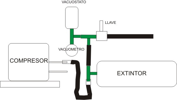

#811498
Alguno de ustedes me puede indicar la forma de conexión entre las partes de la bomba.
Tengo el motor de nevera, el reservorio de vacío, el vacuómetro, el pulmón que accionará el final de recorrido, etc. Solo nesecito saber como se conecta cada elemento. Tengo esta imagen pero no me queda claro que sea la forma de hacerlo.
Muchas gracias.

svegara muchos motores de nevera si los enciendes muy seguido se bloquean un rato por seguridad. Oiras un Rele que despues de un rato de zumbido de corriente pasando corta. Esto es porque la compresión que coje el motor en funcionamiento hace que el motor electrico no sea capaz de moverlo. Esperas un par de minutos y en uno de esos CLACK del rele tu motor habra perdido suficiente compresión y volvera a funcionar.
Si tienes 3 agujeros 2 chuparan y uno soplara. 2 son el circuito de la nevera y el otro es en el que se pone un obús para rellenar de gas cuando estan puestos en la nevera.

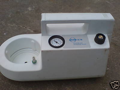

Por roblej
#825589
¿Que opinais de esto?
-850bar, 75w
Se usan en sanidad y suelen tener un depósito intermedio donde burbujea el agua.
bomba de vacio.jpg (11.42 KiB) Visto 6696 veces
