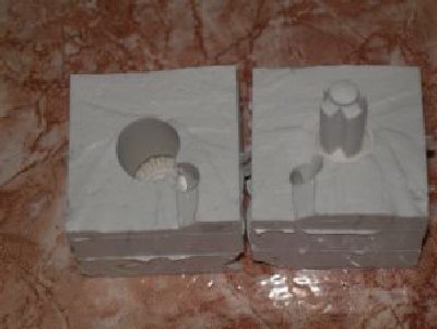

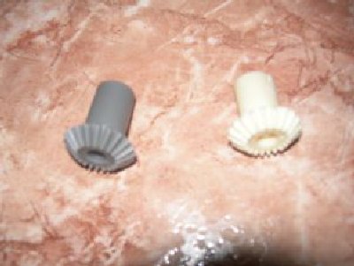

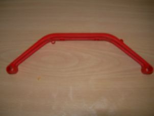

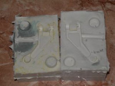

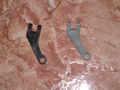

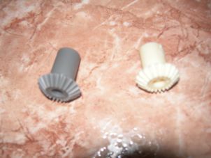

Aquí os dejo mi fabricación de piezas del t-rex 600 con sus correspondientes moldes.
La corana blanca resina poliuretano y la gris la original.
La pieza negra original y la pieza gris la resina con polvo de aluminio, para darle más dureza.
Y sus moldes de silicona.

En mi caso ese piñon que ha hecho lo rompi en una ocasión cuando en una autorrotación me toco un poco la cola el suelo y se rompienron 2 piñones. Cuando compre el repuesto lo vendian de 1 en 1 o de 3 en 3. Compre el de 3 y me sacaron sobre unos 24 €.

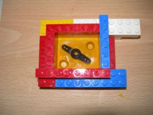

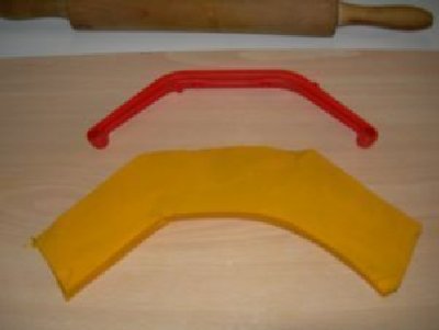

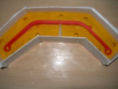

MATERIAL NECESARIO:
1ªPARTE
Plastilina.
Cúter tipo lápiz
Tijeras.
Brocha
Base de madera, No porosa tipo formica.

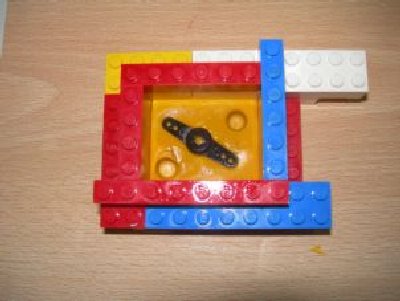

Medio metro de plástico de pvc yo he usado el de las lamas techos (por la forma de la pieza, ya que se dominan bien) también balen las piezas de “LEGO” si, si esas que se construyen figuritas, pero segú que pieza que ramos clonar no valdra por no tener PIEZAS de "LEGO" curvadas y con formas.
Pistola de silicona caliente.
EMPEZAR CON UNA PIEZA PEQUEÑA.
EL MOLDE DEL PATIN SI NO TENEIS MAQUINA DE VACIO BURBUJAS SEGURA.
EL QUE QUIERA PROBAR QUE PRUEBE PERO LAS DOS COLADAS SE ARÁN SIN PITORRO Y AFINAL DEL TODO AL SEPARAR LA DOS MITADES HAREMOS UN TALADRO POR LA PARTE DE DENTRO DEL MOLDE Y DESPUES INTRODUCIRLE EL PITORRO. PARA QUE ME ENTENDAIS EL MOLDE QUEDARA TIPO SÁNDWICH Y EL AGUJERO DE INYECCIÓN EN LA PARTE DE ARRIBA.
Hay varios truquillos para que no queden burbujas pero no 100% segura.
PERDÓN PERO CON LAS PRISAS HACIA EL TUTO COMO SI TUVIERAIS MAQUINA DE VACIO , JI,JI,JI,
PREPARACIÓN

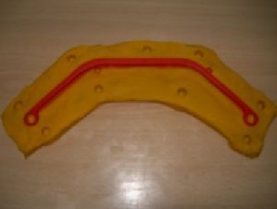

Cogeremos un trozo de plastilina (según tamaño pieza) y haremos una base plana de grosor 2 cm aprox.
Cortaremos la plastilina dejando alrededor 2 cm aprox . (Ahorrar silicona cuando a gamos el vertido “colada”).
Untaremos bien la pieza MASTER con desmoldeante (cera) o espráis. Si usamos cera procurar de untarla bien con un trapo sin dejar recto de la misma. Dejar secar y repetir proceso dos o tres veces más.
Última edición por golfo1 el Sab, 15 Nov 2008 22:46, editado 7 veces en total.
Por golfo1

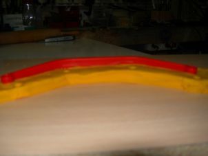

#747469
En la plastilina aremos el mismo proceso. Cera, cera,cera……………
Colocar pieza encima de la plastilina y introducir hasta la mitad aprox. Sino fijamos en la pieza Máster tiene una raya. Yo suelo colocar una madera encima de la pieza y con un pequeño en pujón, más o menos.
Por golfo1
#747471
Si os fijáis la plastilina se separa de la pieza por el empujón. Tendremos que juntar la plastilina con el cúter yo uso ese que parece un lápiz va de muerte. Procurar de no dejar ningún surco entre plastilina y la pieza Máster. En lo agujeros (tornillos) de la pieza procurar de que no queden del todo cubierto, y después con taladro poder repasar. Si lo haceis bien en los agujeros no hace falta repasar nada.
Última edición por golfo1 el Mié, 12 Nov 2008 23:26, editado 1 vez en total.
Por golfo1
#747473
Punto de inyección:
Cogeremos un pitorro esos de los tubo de silicona, lo cortamos a la medida , sin que sobresalga de la plastilina, tapamos los dos extremo con un poco de plastilina, lo suficiente para que no se cuele nada , y lo introducimos , parte estrecha junto lo máximo posible con la pieza MASTER Se puede usar un trozo de pajita, también vale.
TABIQUE (BAÑERA)
Aremos alrededor de la plastilina un tabique. Yo he usado trocitos (se puede hacer con piezas de “lego” pero por la forma de la pieza he tenido que recurrir al p.v.c.) de p.vc que se corta muy bien con las tijera de cortar chapa. El tabique lo aremos a una altura, más alta que la pieza MASTER 1,5 cm aprox, por encima de la pieza. Fijaros que suelen a ver piezas de un lado más alto que otro siempre hay que guiarse por el sito más alto. Iremos pegando con la silicona caliente por la parte de fuera, entre madera de base y tabique de tal manera que quede una bañera sin fugas ninguna.
Por golfo1
#747477
NO pegar por la parte de adentro de la bañera para a sin evitar accidentes en la pieza MASTER. SIEMPRE PARTE DE AFUERA tanto vertical como horizontal y uniones entre tabiques.
Con el mango del cúter tipo lápiz, marco unos agujeros en la plastilina, para después en la unión de las dos mitades se acople bien y no alla errores de que se mueva.
Última edición por golfo1 el Mié, 12 Nov 2008 23:31, editado 2 veces en total.
