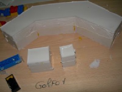

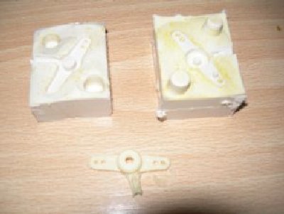

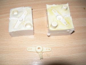

Quitar tabiquería con ayuda del cúter. Y despegarla de la base.
Por golfo1
#749433

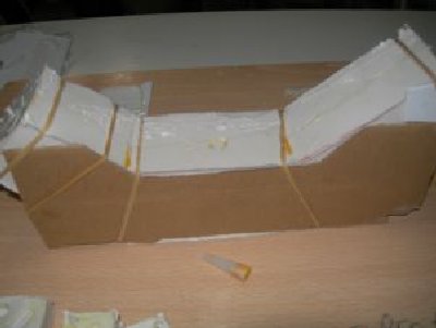

Y con un pequeño estirón tiene que despegarse las dos mitades. (Gracia a la cera) ir tirando poco a poco puede servir de ayuda el famoso cúter.
Una vez separadas las dos mitades quitar la pieza MASTER y el pitorro o pajita. Con ayuda del cúter repasar bien la parte donde se juntaban el pitorro con la pieza MASTER, de que no allá nada que pueda frenar a la hora de inyectarle la resina de poliuretano, tanto un extremo como el otro.

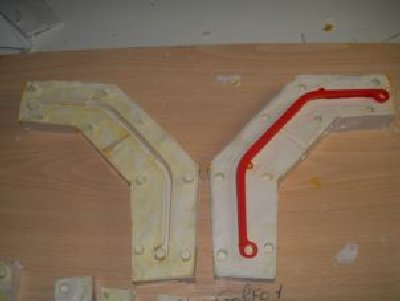

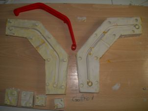

Por golfo1
#749435

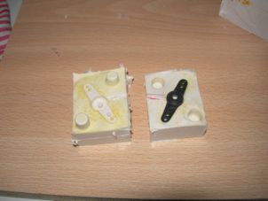

y otra
Por golfo1
#749436
y otra

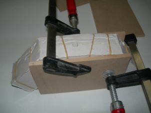

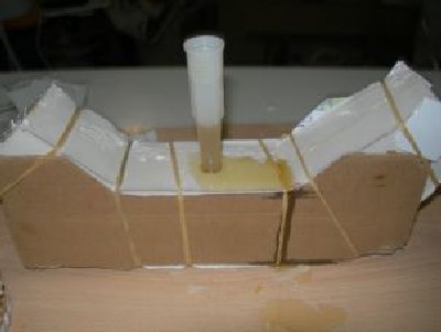

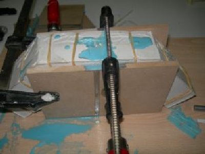

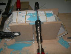

4ª PARTE

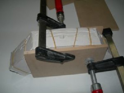

Cogemos el molde lo juntamos con el punto de inyección mirado al techo y con un embudo (según tamaño de la pieza) yo suelo usar el pitorros, lo introducimos dentro del orificio lo OJO introducirlo lo suficiente, para que se quede de píe, NO introducirlo dentro del todo.
Cogemos dos tracitos de cartón o lamas de p.v.c. Uno x cada lateral y con un pequeño sargento o gomas lo sujetamos bien para que no se abra mientras hacemos el vertido.
MUY IMPORTANTE al hacer presión con el sargento o gomas de no deformar el molde.
Lo suyo sería otro TUTO (bueno ya veremos) Y hacerle un caparazón en FIBRA con sus correspondiente tornillos y patas, para que no sede formará el MOLDE, pero como son moldes pequeños no hace falta.

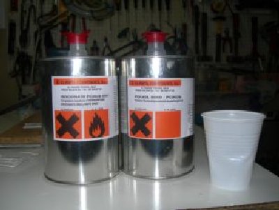

OBLIGATORIO:
GUANTES.
MASCARILLA.
GAFAS (SUPER OBLIGADO) de sol no valen. Que no se ve un pijo.
Vasitos de plástico
La resina de poliuretano es muy sensible a la humedad. Es muy conveniente poner los tapones durante todas estas operaciones anteriores.
Empiezo midiendo los mismos volúmenes de componentes A y B. No hay un método exacto para saber de antemano cuánta resina vamos a usar en un molde determinado (nunca, repito NUNCA, tratéis de medirlo con agua. Una sóla gota de agua basta para arruinar varios kilogramos de resina).
¡Una vez que los componentes están en contacto comienza a correr el tiempo! Tenéis alrededor de 120 segundos antes de que la resina se vuelva demasiado viscosa, más que suficiente. El tiempo varia en función de la temperatura ambiente. La resina catalizará más rápido a temperaturas más elevadas.
Normalmente mezclo la resina durante unos 20 segundos y la vierto inmediatamente. Es recomendable que experimentéis hasta encontrar el punto que os venga mejor, pero recordad que la resina tiene que estar completamente mezclada para obtener buenos resultados.

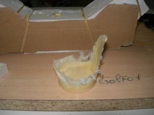

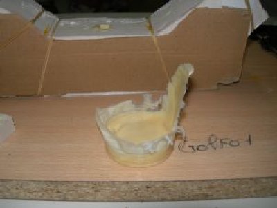

Nos aseguramos y esperamos 10 minutos, (fijaros en la sobras del vaso o la que se halla derramado por fuera del molde y sabréis cuando está en su punto). Quitamos gomita o sargento abrimos el molde y TACHAN,.TACHA,….” Joder”, hasta el mino de talle se aprecia.
Por golfo1
#749447
recto del vaso
Por golfo1
#749448

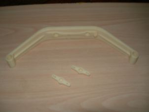

Cogemos la pieza ya clonada y retocamos con la Dremel y quitamos el trocito donde inyectamos. Y AVOLAR.
Por golfo1
#749449
y otra
Por golfo1
#749450
Hasta el mino detalle
Última edición por golfo1 el Dom, 16 Nov 2008 17:12, editado 2 veces en total.
Por golfo1
#749451
y otra
Por golfo1
#749452
y otra

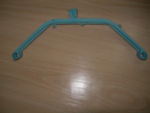

Por golfo1
#749565

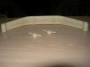

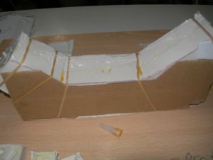

Ideas para el que quiera hacer el patin sin maquina de vacio.
Hacer molde sin pitorros y una vez finalizado y separado .con el cúter hacer dos agujero como el de la foto. por uno volcaís y por el otro veras como sale la resina.
Yo suelo vibrar, conjiendo por el sargento y voi moviendo hasta que veo que se pone duro.
hay mil maneras de....................
Mirar que patin te ñido con tinte azul. :)
Por golfo1
#749570
patin azul.
joer con cuantos patines me voi ajuntar :P

Una cosa que he utilizado haciendo moldes y piezas de fibra de vidrio para evitar que se peguen las piezas a sido cera Alex de la que venden en cualquier ferreteria/drogeria, me imagino que pueden valer para aqui tambien.
En el caso de los patines, para evitar que se quede aire (es opinion personal por que todavia no me he puesto a probarlo) pienso que si se pone el molde al reves de como esta en la foto, con los extremos hacia arriba, se echa la resina por una punta y se deja un orificio en la otra punta, la resina tiene que pasar por todo el patin y al estar el respiradero mas alto ayuda a que salga todo el aire.
