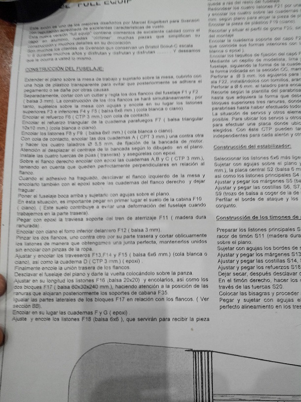

Por jdl
#1383647
Hola el manual consta de 4 paginas y media donde te explica de como pegar costillas, listones, etc. y el mando que tiene que llevar cada superficie. Que es lo mismo que pone en el plano.

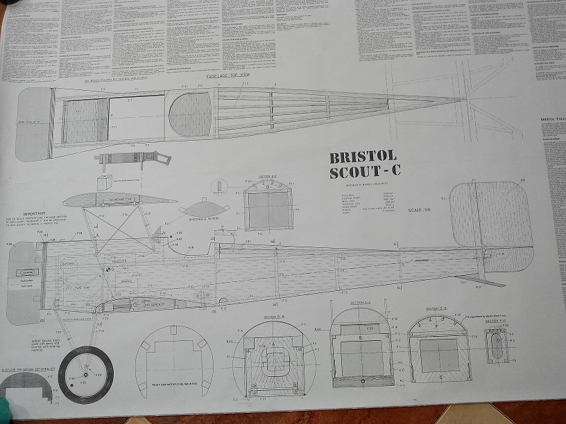

Por jdl
#1383675
Unas fotos del plano del fuselaje que es donde viene el pequeño manual de la construcción del modelo.
