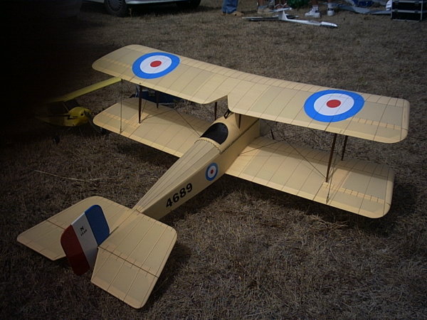

Te pongo unas fotos de uno que hice ya hace algun tiempo, lo unico que lo motorice electrico.

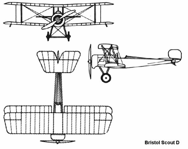

Hola, teneis plano de esta preciosidad?
Ami me interesaria como electrico tambien
Que configuracion le pusiste?
GRacias y felices vuelos
Jose

Hola el material de recubrimiento que utilice, fué el solartex, que es de tela y se pega con la plancha, luego todas la rayas se las pinté con un retulador de los de escribir sobre los cd´s.
Con respecto a la motorización aprovechado que tenía un mega 22/20/3 se le puse con una reductora 3:1 con pilas lipo 3s2p, pero iba muy limitado y volava a duras penas.

Hola a todos,
Ya se pero que no quede mi intencion, alguien me podria pasar los planos de esta preciosidad?

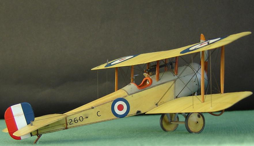

Por jmcalata
#225615

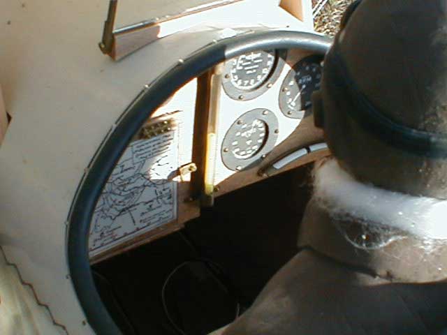

cosillas
Por jmcalata
#225616

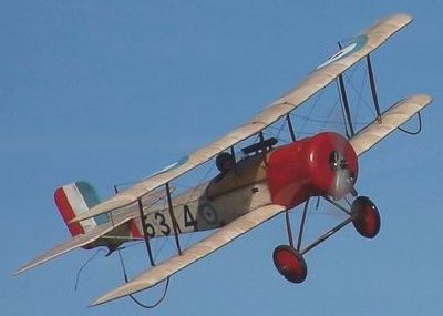

Por cierto la del avion en bueno es de nuestro amigo Javier Glez
Tengo más archivos pero tengo que andar reduciendolos de tamaño y no tengo tiempo.

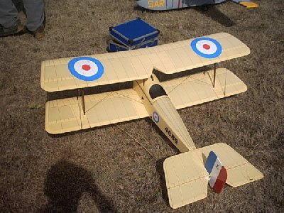

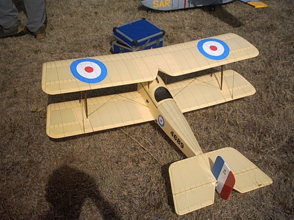

Por JAVIERGM55
#226158
Hola Jose Maria y todos,
El Bristol es un avión estupendo. El mío volaba de fábula hasta que una interferencia le derribó. No obstante, los maltrechos restos han sido reconstruídos por un compañero del club y el avión está en vuelo. Esto me agrada.
Solo comentar que la fenomenal foto en vuelo fue realizada por nuestro amigo y Maestro Ludwing Kirschbaum.

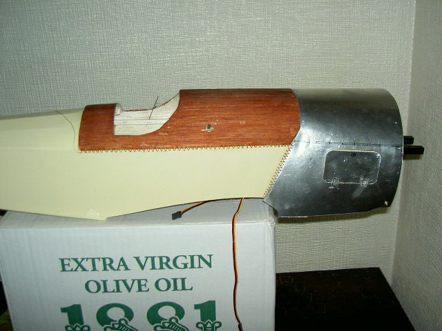

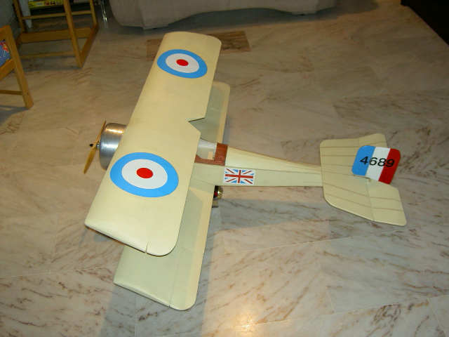

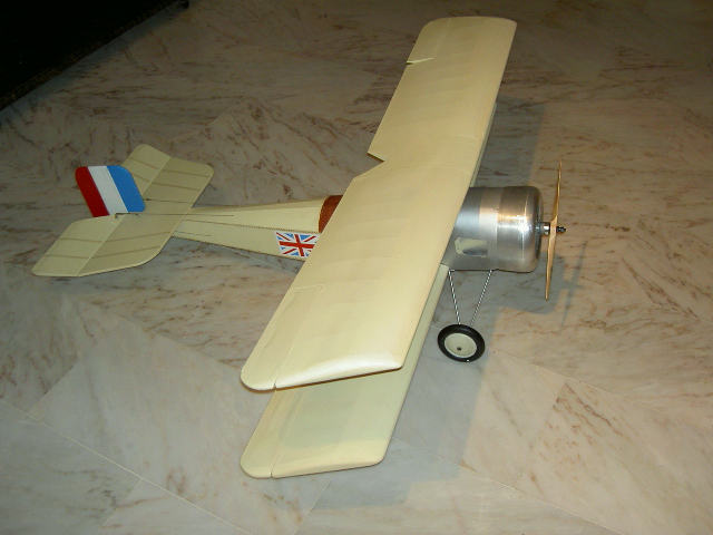

Por Javier Delgado
#263757
Pues estoy liado con el ala superior.Solo me queda el tramo central.Seguramente esta tarde lo termine ,la forre y las pinte las dos alas.Si me doy prisa creo que este sabado podria volar, pero las prisas son malas consejeras , asi que pasito a pasito, en un par de semanas.
Con respecto al B25,es cierto, me ocupa mas tiempo.

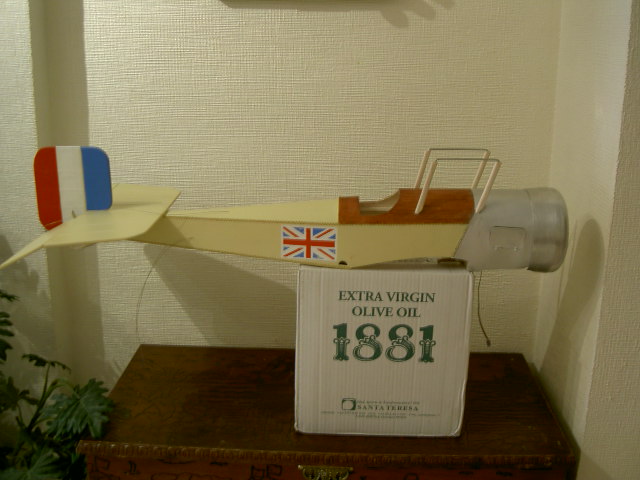

Por PANZER
#263778

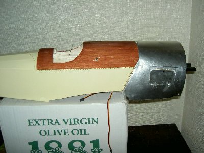

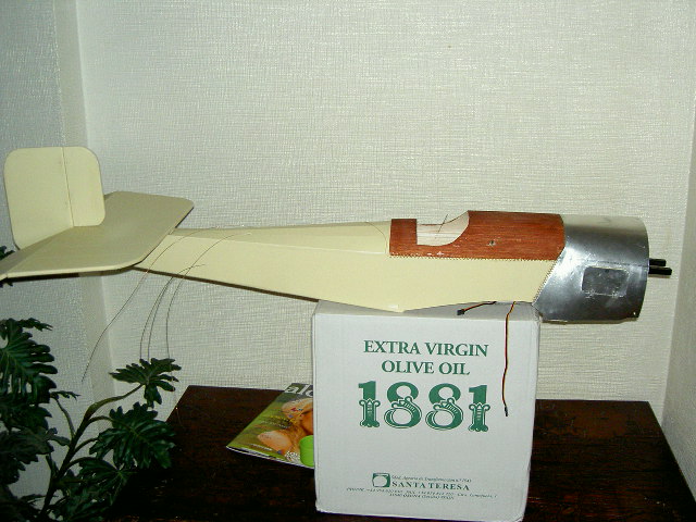

el avion no se si se va ha hacer famoso, pero lo que si se va a hacer famoso es la caja blanca de aceite de oliva de 1881,jejejejee

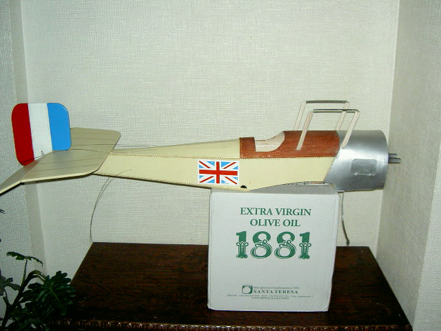

Por Javier Delgado
#263921
Pues nada, para evitar cachondeitos :D ,voy a tener que ocultar la marca :P
Por Javier Delgado

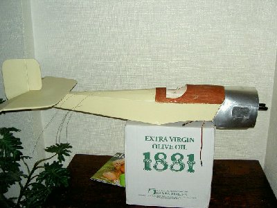

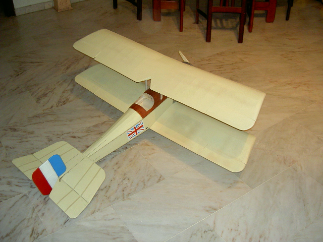

#264635
Este es el estado del Bristol al dia de hoy.Ya queda menos
Por El Podador
#265797
Que moneria.
Estoy deseando de ver su silueta en el aire.
