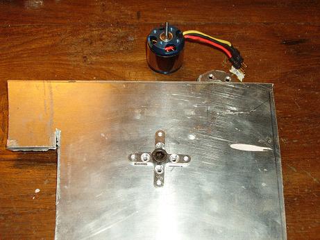

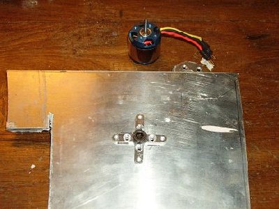

No se tiene por que destrozar el morro del avion, aunque es cierto que requiere un poco de por favor.
esta es la plantilla en chapa de aluminio para hacer una caja al motor outrurner

rilos > ya se que no se tiene que destrozar el morro, si se sabe hacer, ya vi tu post de como hiciste la bancada, lo que comente es que a alguine que empieza cuanto mas facil se le ponga mejor, ya tendra tiempo de complicarse en cosas mas complejas. hay algunos que se tiran al charco y les sale bien pero a otros se les complica la cosa y mucho, ya he tenido que ayudar a alguno....
