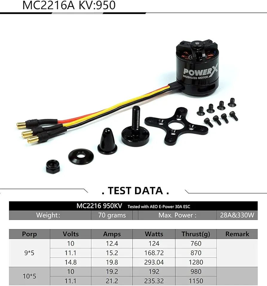

Depende del motor/hélice que uses, la batería minima para el laser xl es de 1300mah, el motor que referencia el manual no lo deben conocer ni los chinos que fabrican el avión pero asumiendo por tamaño/peso el Parkmaster el motor es el 2816 1220Kv 220W (cuesta 59€) y las 3S 1300mah le van muy justas a ambos aviones, el Laser XL te soporta 4S.
Siendo sincero y sin ánimo de desmerecer o desanimar yo en particular no me gastaría casi 140€+motorización+electronica+accesorios en unos aviones tipo tablas de EPP para "3D" y darle uso a unas baterías. Hay aviones EPP 3D que van sobrados con esas baterías, usan motores más pequeños y cuestan la mitad, obviamente de menos de 100cm. aunque aliexpress tiene el Aurora 3D que es 100cm 550gr por 69€ y usa el 2217 1100Kv y 10x4 a 105W y 960gr de empuje y va bien con las 3s 1300Mah.

Perdona la demora, los aviones de Dancing Wings son muy buenos y bien fabricados.
Sobre los accesorios, el motor es bastante aceptable y tiene una potencia de 230W utilizando baterías más grandes, con lasb3S 1300mah te rinde unos 144W de potencia lo cual es lo minimo (marginal) para 3D en un tablas.
Los servosn 9gr están bien aunque si los ofrecieran en 5gr sería excelente porque ahorras 20gr y son importantes en ese avión
El variador de 30A va bien ya que el consumo sobre 230W es de 21A, con tus baterias será un poco menos.
