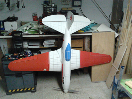

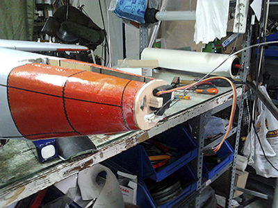

La fibra sobre el corcho queda resistente, este es el segundo modelo que hacemos con esta técnica de enfibrado.
Las pruebas y todos los golpes se los ha llevado nuestro Mig3 de 1,8 m de embergadura.
Si observas el ala tiene un esconchón de un buen porrazo y no lo reparamos porque no ha afectado a la robustez del ala.
Mig3 v1

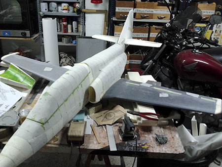

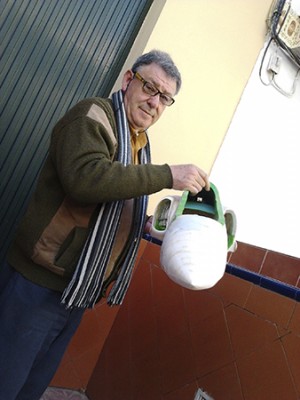

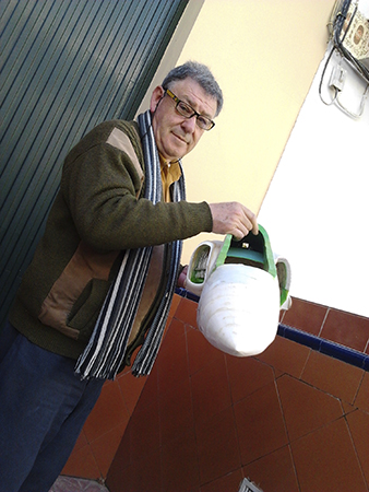

"Habemus Cono"
Ha costado un poquito hacer el cono
Por jesusvillaa
#1262039

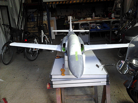

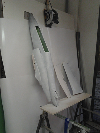

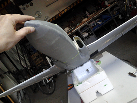

Este viernes nos visitó nuestro amigo Velasco con la sorpresa de ese pedazo de Tren de aterrizaje.
Ya están casi listas las alas con sus flaps y alerones enfibrados.
Entradas de las toberas terminadas.
A ver si en esta próxima semana nos da tiempo a enfibrar el fuselaje.
Unimos todas las piezas y esta es la pinta que va tomando.

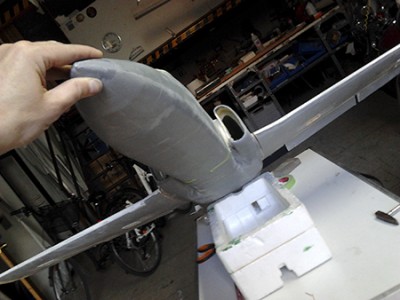

Buenas, Velasco, llego un poco tarde con este hilo. Ya nos hemos visto esta mañana. No se porqué, pero no había visto los últimos comentarios.
Como has podido comprobar:
-Fuselaje enfibrado a falta de algún detalle.
-Carma con las alas terminado y pegado.
-Superficies de mando abisagradas.
La verdad es que esta mañana me ha gustado la aceptación que ha tenido, si Corbacho lo dice de verdad, ya sóis 4 compañeros los que queréis que os fabriquemos uno. Si se anima alguno más formamos la Patrulla Aguila RC. Estamos abierto a peticiones.
Silbo, pertenecemos al gremio de la Rotulación y no conocemos ninguna máquina de corte por hilo que nos sirva para hacer nuestros avioncitos. Por lo que mi padre ha tenido que fabricarla para ello.
Algunas fotos más de esta mañana:

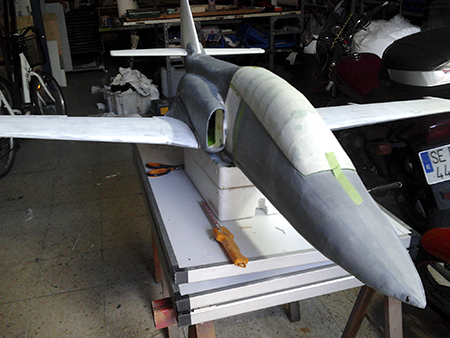

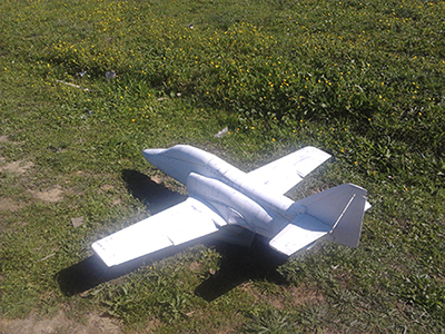

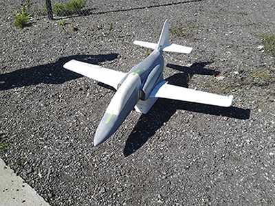

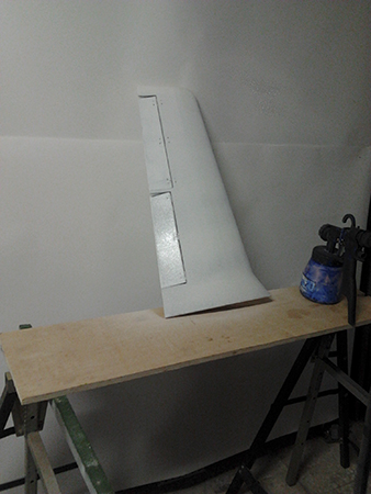

Bueno, como todos los fines de semana... un ratito más al aparato.
Esta semana pasada labor de pintado.
Y después al campo de vuelo para ver si va cogiendo color que el niño está muy blanquito.

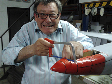

Noooo, locooooo, que alguien pare a este hombre.... con lo bonito que me quedó el moro.
Voy a llorar
Una modificación necdesaria
2014-05-01 13.36.082.jpg (178.36 KiB) Visto 2221 veces

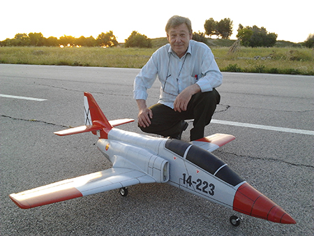

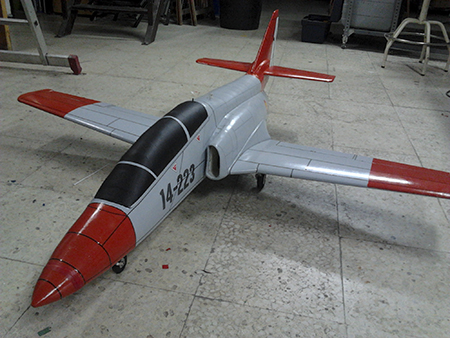

ACABADOOOO!!!! TACHAMMMM!!!!!

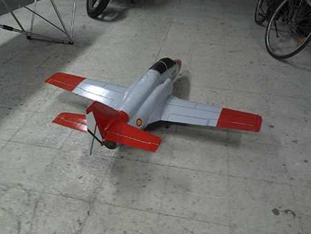

El peso de la criatura y en pista
