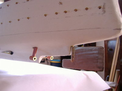

4Strokes, los planos los compré en 1993 en el Museo Naval de Madrid, si llamas por tfno, te los venden, son a escala 1/150 yo los amplié a 1/100.
Pacooooo!!!!, mi timón no es de chichinavo, es de ángulo variable... :lol: :lol: .
Tengo encargado a Carlos Cossio la construcción de 2 unidades en acero inolvidable de 2mm.
Ahora bien, por bocazas :roll: , te tocó, ya estás haciendo un cajón para meter el barco, haber que precio me haces que yo pago a 90,60,90 :roll: huy enque estaria pensando yo!!! :oops:

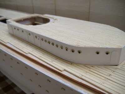

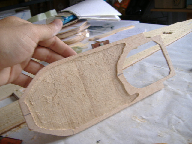

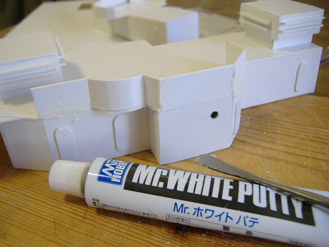

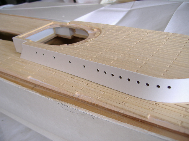

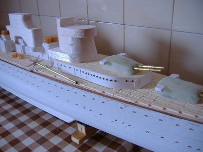

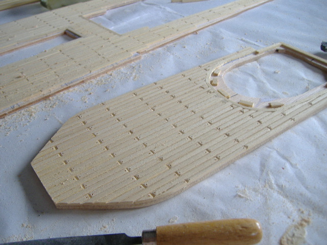

Bueno, pues empezamos la construcción de las estructuras del barco...

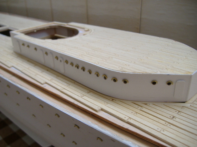

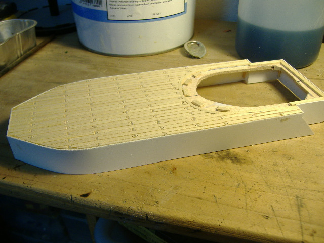

Con la Fresadora de Proxxon he rebajado la cubierta de madera de 4mm para quitar peso inecesario, puego con plastico de 1mm de espesor se da forma y puedo decir que se parece al plano :D .
Yo prefiero hacer las estructuras de una en una y cuando me quiero dar cuenta ya estan todas terminadas. :mrgreen: :mrgreen:
Cubierta fresada por la cara inferior.
Plastico terminado ahora solo quedan los detalles
Aún quedan las puertas, algún que otro detalle y emplastecer.

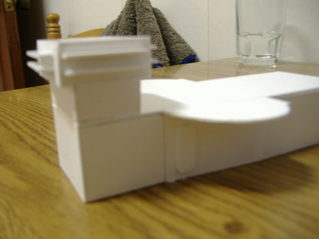

Por FLA
#1165757

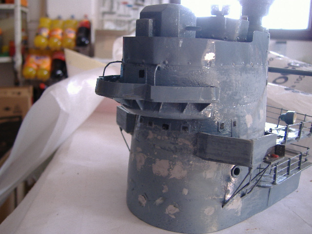

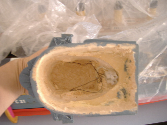

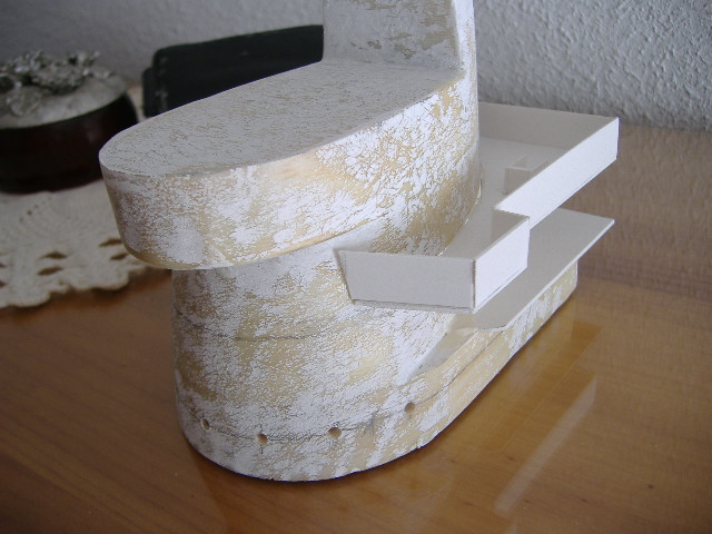

Pese a que estoy haciendo un nuevo puente, he trabajado en el que ya tenia, le he quitado los portillos y tapado los agujeros, luego he ahuecado aún mas el interior para quitar peso y lo he lijado todo para que quede mucho más fino cuando se pinte.
El interior del puente ya estaba un poco hueco, además de llevar el cableado de las luces de situación y los proyectores, llevaba un pequeño depósito para poner líquido para los dos generadores de humo a 12V situados debajo de la chimenea, como los pienso sustituir por los generadores de 6V, ya no hace falta esta instalación.
Tampoco se puede hacer una reforma muy exhaustiva ya que tiene muchas cosas que se romperían al intentar meter la lija...
puente inicial
puente enmasillado
interior inicial
interior rebajado

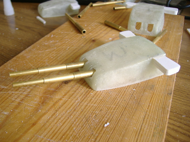

Por FLA
#1166283
Parece que en las 2º torre está el águila, pero en esta 4º torre, no se lo que hay pintado..., bueno mientras intento averiguarlo, sigo con la construcción.

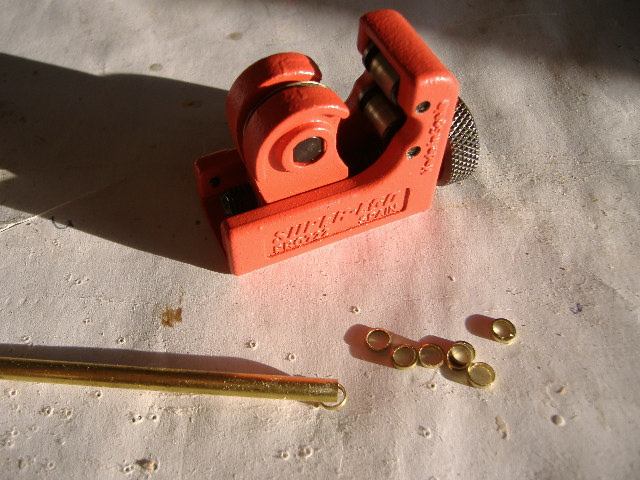

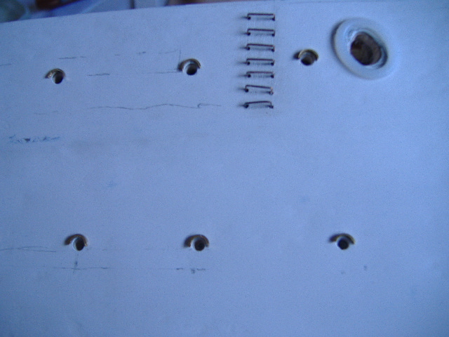

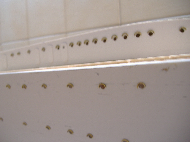

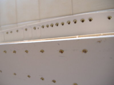

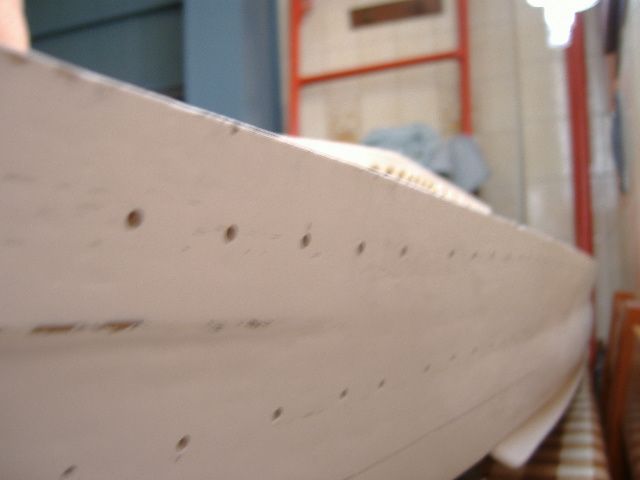

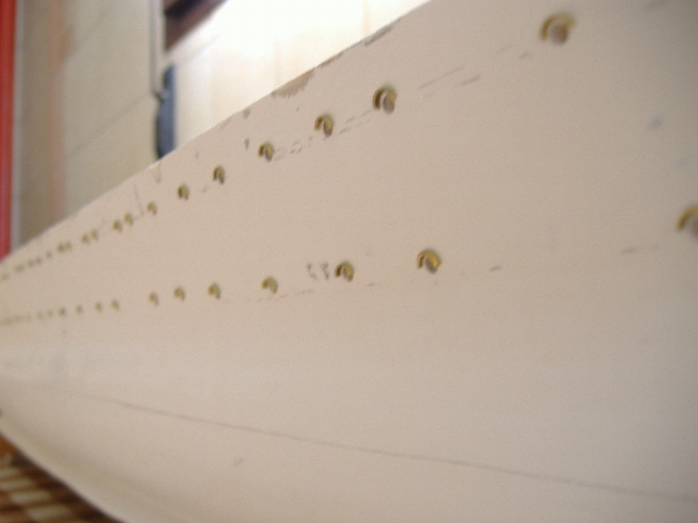

Siguiendo el consejo de PACOSANTANDER (quien me mandaría a mi hacerle caso????). Para hacer los portillos tal y como era el original, el agujero se ve limpio con respecto al casco, pero en la parte superior hay un pequeño resalto a modo de vierteaguas pero en forma de media circunferencia.
Por la escala, el portillo es de 3.75mm así que el cerco superior seria de 4mm interior. Pues decidí cortar con un cortador de tubos de fontanero 190unidades en tubo de latón que al partirse a la mitad, me darían para los 380 portillos aproximados que lleva el barco tanto en el casco como en la estructura. La anchura de las arandelas seria de entre 0.75 a 1mm :shock: .
Despues de hacer esta "chinada", me gusta el resultado... haber que os parece.
costado sin el cerco...
corta tubos y las 1º piezas, jo lo que me queda!!!
1º resultados...; Si, los pates del casco son grapas!!!

Por FLA
#1166689
Hola 4Srtokes, yo he pedido unos planos por e-mail al Museo, pero no me han echo mucho caso, bueno mas bien nada de caso, igual están de vacaciones... tendré que seguir insistiendo o llamarles por tfno.

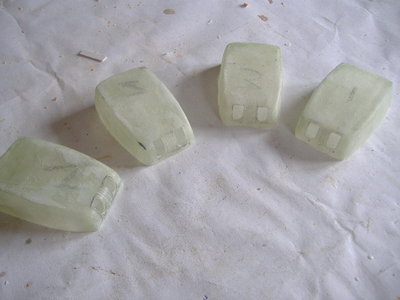

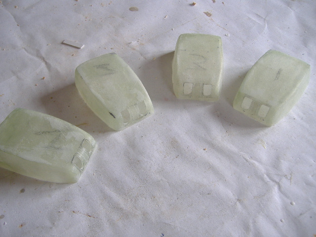

Bueno, pues ya con esto, doy por terminadas las torres (a falta de la pintura claro).
Cuando empiece a pintar quiero dar las manos a todo y así centrarme en pintar, luego el montaje final, electricidad y al agua!!!!
Esto ya ta chupaooo!! :lol:
carcasas de las torres 1 a 4
ya con los telémetros colocados.
a falta de las escaleras posteriores y de la imprimación...

Por FLA
#1166953
Hola Jack.

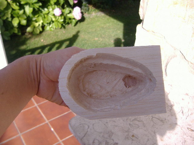

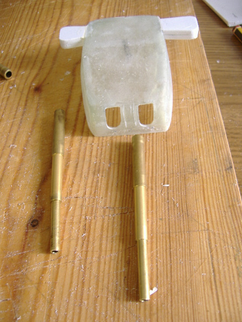

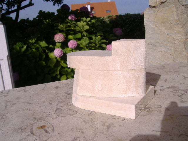

a lo largo del artículo hay alguna foto de como he realizado el molde para los cañones, pero de todas las maneras el resumen seria este:
- He tallado la torre tal y como la quiero y he retirado las cosas que impedirían el desmoldeo como los telémetros.
- Despues de varias manos de cera desmoldeante, he pegado la pieza a una tabla con Formica (ya que el poliester no pega bien en ella.
- He puesto bien de capas superpuestas de velo fino para hacer un molde resistente. Cuando está todo bien seco y duro paso a retirar la pieza original de su interior, claro que como está hecha en madera de balsa, pues se rompió en 3 cachos, pero antes de morir en acto de servicio cumplió su misión hasta el final...
- Despues doy varias manos de cera en el interior del molde, con secado y pulido entre capa y capa.
- Ya solo queda hacer la pieza con al menos dos velos finos, al desmoldear corto con la Dremel el material sobrante y lijo un poco la pieza en el caso de haber algún problemilla, relleno con masilla Putty los agugeritos... y procedo ha abrir los orificios de las troneras y a colocar los telémetros realizados en plástico... chupaoooo!!!!
Para otras piezas que no hago molde (chimenea y puente) directamente las tallo en madera de balsa y luego las doy un velo fino, lijo cuando estén secas y doy una imprimación titanlux para fibra, luego lijo al agua y ya están listas para poner los detalles...

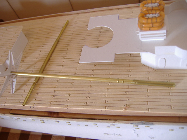

Por FLA
#1168024

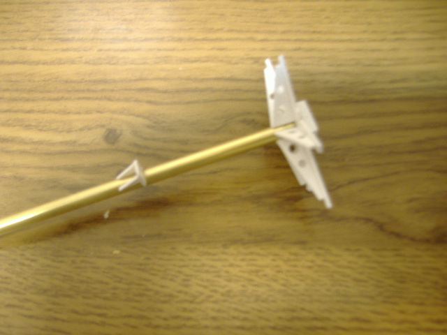

Despues toca enmasillar y lijar... no hay piececillas ni nada...
Tambien tengo casi terminados los mástiles, quedan chulos jejeje :wink:
enmasillar y lijar con 1100
mastil de proa sin el gonio
mastil de popa con la pluma sobre la cubierta

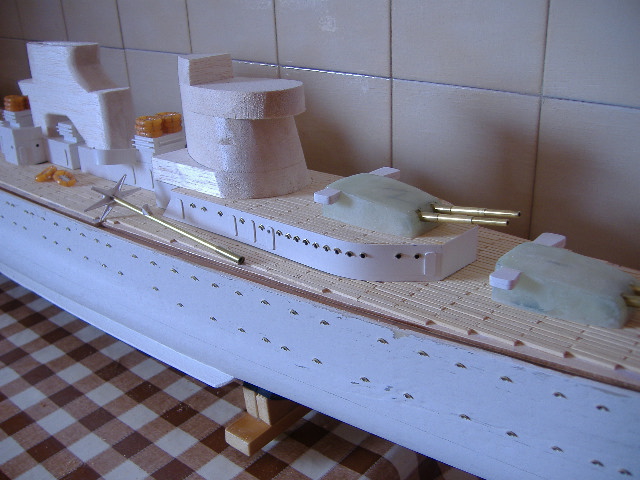

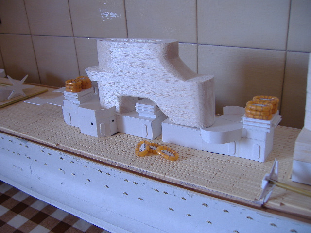

Por FLA
#1168675

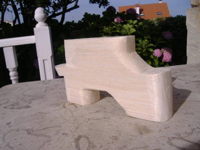

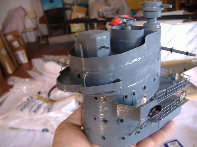

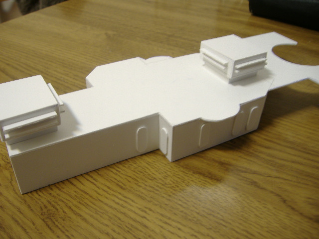

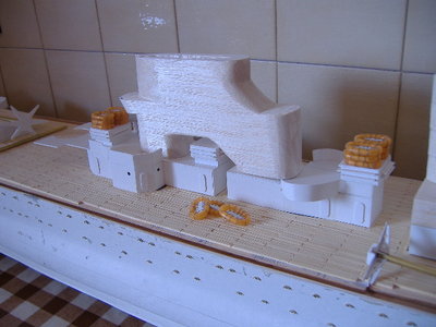

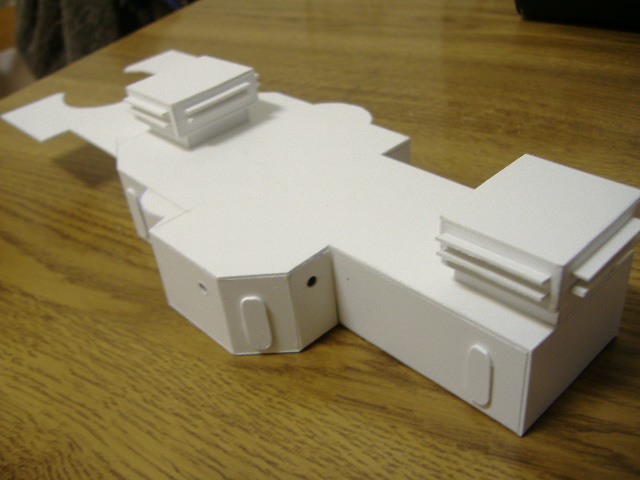

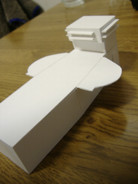

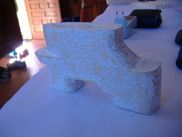

Para hacer la chimenea y el puente, he utilizado madera de balda de 20mm de espesor.
En la chimenea he utilizado dos piezas conformadas y ahuecadas al medio ya que he de pasar el cableado de los generadores de humo a 6V y de los proyectores a 3V.
En el puente he utilizado una placa por piso ya que así a escala serian 2m por piso. También lo he ahuecado y no pesa nada, ya le pondré chatarra para que pese :lol:
chimenea
Puente
conjunto superpuesto...
conjunto superpuesto II
Puente aligerado por el interior para meter el cableado

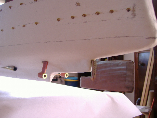

Por FLA
#1169073

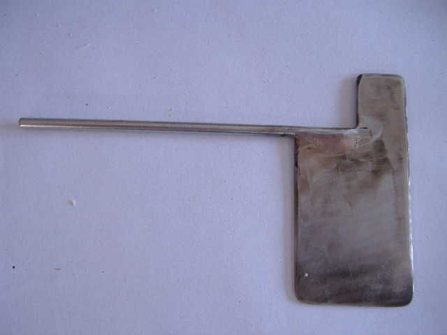

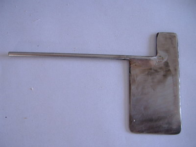

Hola Dario, muchiiiisimas gracias por la información, y ya que estoy dando gracias, también agradecer a Carlos Cossio que me ha fabricado 2 timones en acero "inolvidable" de 2mm de espesor, uno para el barco en construcción y otro para le antiguo ya que estaba hecho de madera y está doblado y muy mal tratado :roll:
timón en inox.
timón colocado
Por FLA
#1169461
Sigo con la construcción de las estructuras.
Una ver ya tallados los tacos de madera del puente y de la chimenea, los doy a los dos un velo fino con poliester, cuando seque bien le doy una imprimación y lo lijo al agua con mucho cuidado de no humedecer la madera de balsa para no estropearla.
El resultado es bastante bueno... 8) .
Ahora me quedan los detalles y la colocación de las luces.
-Los proyectores son a 6V por lo que los soldaré en paralelo.
-Las luces de situación son a 3V por lo que las soldaré en serie.
Chimenea ya pulida.
Puente a falta de muuuchos detalles.

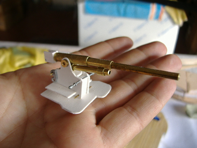

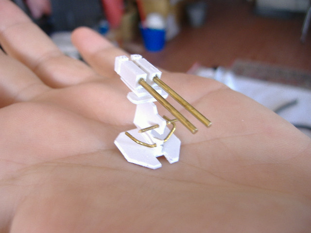

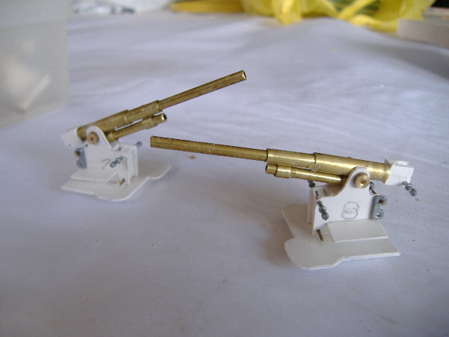

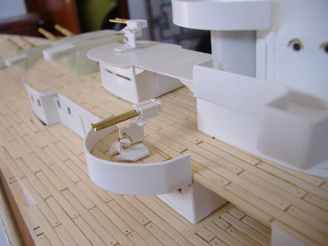

Para cambiar un poco de tercio, me he puesto ha construir los Cañones dobles antiaéreos de 37mm.
Están realizados en plastico y tienen cañones en laton de 1mm y soportes en varilla de 0.8mm.
Lleva 7 montantes (dobles) y cada montante está formado por 11 piezas diferentes = a 77 piezas :twisted:
Hay alguna foto en las que se puede ver ametralladoras en soportes fijos, incluso en el plano vienen con medidas a escala... pero en el plano no dice ni cuantas unidades ni donde están situadas. :cry:
cañon doble AA de 37mm
pueba de colocacion de los AA
Por darioellider
#1169793
Pues con los aa vas a tener dilema, como te dije el baleares y el canarias que son practicamente iguales, de las pocas diferencias es precisamente en las piezas antiaereas y su colocacion.
Si miras en internet fotos del canarias veras que entre una foto y otra cambian de posicion y es porque ponen fotos del baleares como si fueran fotos del canarias.

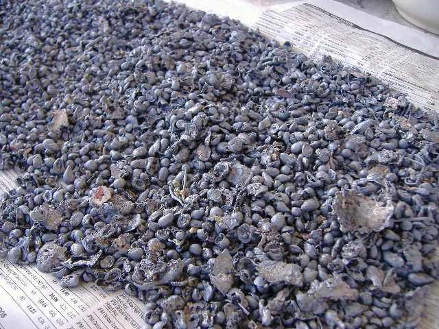

Pues como bien pregunta "JESUSROTOR" para lastar el barco ya he empezado a fundir plomo.
En el anterior modelo se que desplaza 12Kg aproximadamente con lo que tendré que fundir unos 6Kg mas o menos, yo siempre he utilizado lingotes de plomo que pego al casco, pero en este modelo lo haré de la siguiente manera tal y como me explicó pacosantander.
Con una lamparilla de fontanero he fundido plomo de tuberia sobre un caldero con agua, las gotitas se solidifican al contacto con esta y se forman bolitas...
Estas bolitas se adaptan muy bien a la parte más profunda del casco con lo que el peso va abajo del todo.
Luego se lleva el barco al agua y se lastra definitivamente con la cantidad de plomo adecuada, siempre un poco menos y se le da resina de poliester para fijarlo todo definitivamente al casco y que no se puedan mover.

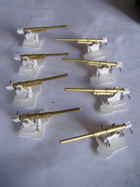

Este fin de semana, con 5 horas de trabajo, pues he dado por concluido los 8 cañones de 150mm. Cada uno tiene 24 piezas X 8 unidades= 192 piececillas de diferentes materiales y tamaños...
El resultado, pues a mi me gusta, luego con un poco de pintura pues pueden quedar algo decentes... :mrgreen: , haber si consigo que WAG le de un tiro con aerógrafo... (pero esto no se lo digais, que todavía no lo sabe :lol: ).
2 cañones para que se vean sus dos lados
estos son todos los cañones, no es photoshop!!!
Este es de verdad en unas prácticas de tiro...

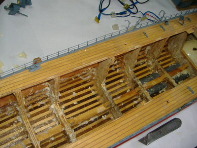

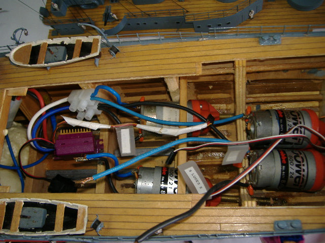

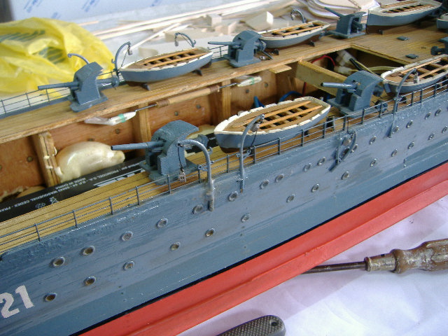

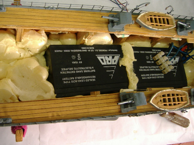

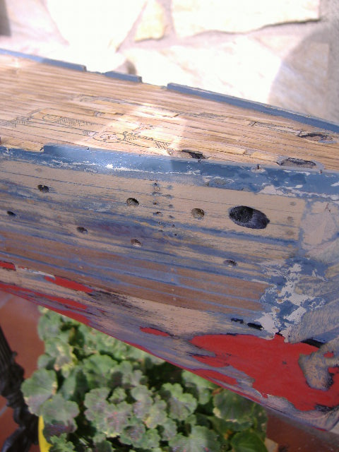

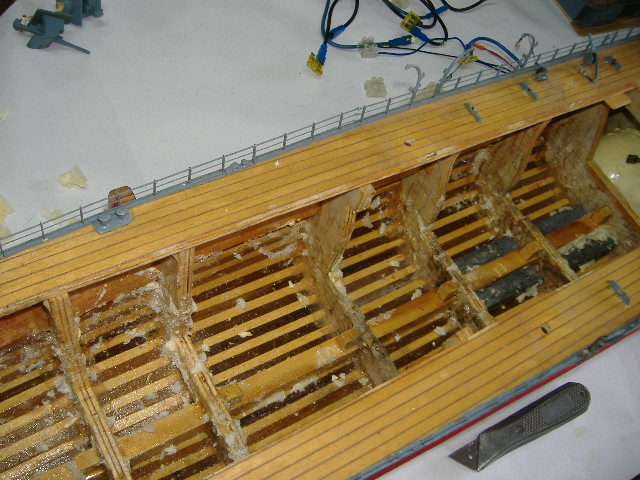

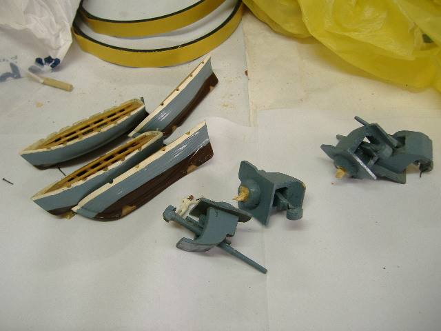

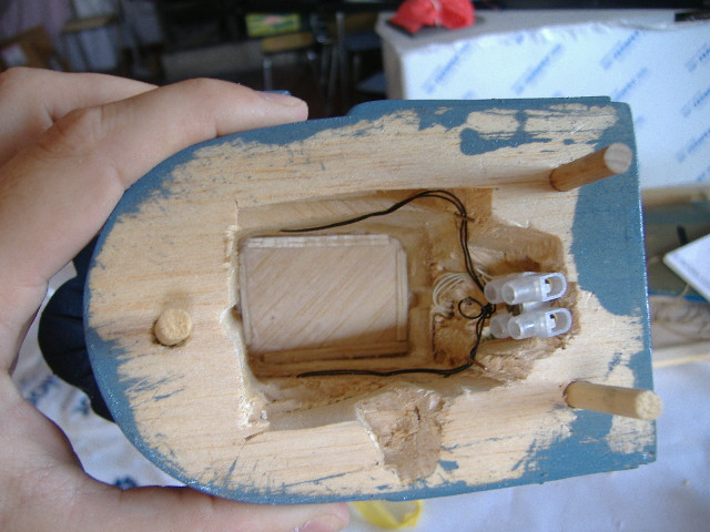

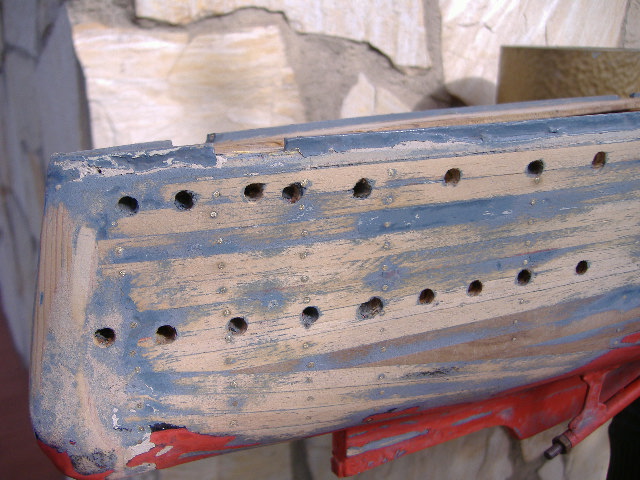

He empezado el desguace el viejo C-21, retirando la espuma de poliuretano he llegado hasta las baterías de plomo 6V 10A que evidentemente están completamente muertas.
También he retirado la electrónica y el cableado. Luego en la cubierta los botes salvavidas, marineros, tapas de registro... un monton de cositos y chismes..., contra menos bulto, mayor claridad...
baterías bien sujetas...
bodega de proa ya limpia
restos esperando el soplete...
cableado de los motores, de aquella época.
#1171188
Esto es honradez y lo demás cuento, la mayoria nos habriamos conformado con decir que el segundo hemos pulido detalles je,je.
Y va el bueno de FLA y nos enseña las tripas del primer bicho para que no haya dudas.
Y ahora que le vamos a decir si el jodio no deja resquicio para ponerle faltas, qué le voy a hacer, me dá envidia.
Paco Santander Naval RC

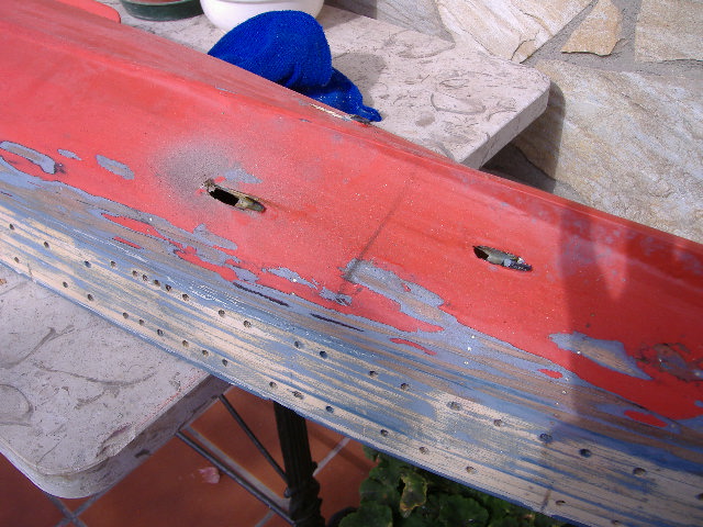

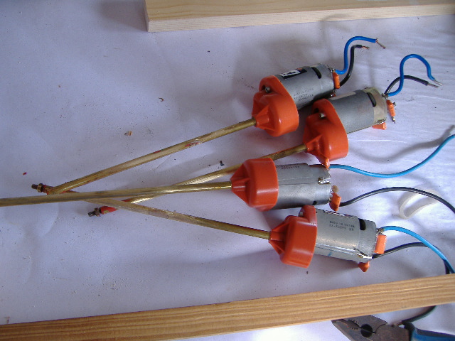

Ya está retirada casi toda la pintura del casco y se puede apreciar en las fotos las pequeñas grietas entre las tracas que hacían que entrase agua en el interior del barco.
Todo ello quedará bien sellado con dos velos de fibra de vidrio y poliester.
También he retirado los motores NAVY KOMPAKT de Robbe que intentaré sean reutilizados en otros modelos.
proa
popan donde se pueden apreciar las pequeñas grietas.
los huecos en el casco donde estaban los motores.
los 4 motores ya en el exterior...

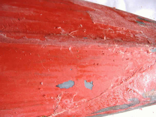

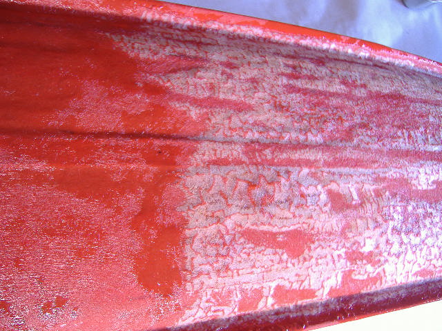

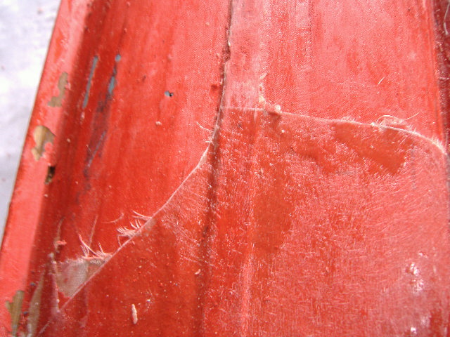

Una faena que me ha ocurrido al dar la 1ª capa de velo es que con el poliester nuevo, ha atacado la pintura que había sobre un gran parche que tenia ya puesto entre las quillas de balance, su tamaño es de unos 30cm de longitud, como se puede ver en las fotos he levantado todo y tengo que poner un tejido nuevo :cry: , la cosa no me preocupa en exceso ya que es un sitio que justo no se ve ya que está muy oculto y con el peso del barco no es cuestión de levantarlo para verlo...
Es curioso que con el poliester viejo "el que he utilizado en el otro casco", no ha pasado nada, y el que he comprado ayer... :evil: :evil:
Hoy intentaré repararlo y dar el 2º velo a todo el casco.
velo suelto sobre la pintura...
zona arrancada, esto ya es el casco original
