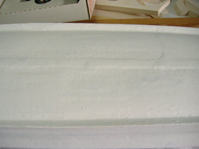

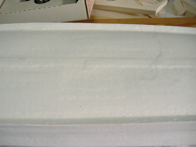

la culpa la puede tener el tolueno, disolvente para el poliester, que igual en el 'viejo' ya lo tienes mas evaporado y en el nuevo todavia esta en cantidad suficiente para atacarte el acabado de pintura :evil:
Por pacosantandernaval
#1172276
Totalmente de acuerdo con Jorge en lo del tolueno (es que con ese nombre.....) pero además hay que tener en cuenta que el proceso de catalización hace por si mismo efecto de decapante en la pintura (par la próxima ya lo sabes ..) Mi experiencia es que si no lijas toda la pintura,te la reblandece, lo cual es una pequeña putada, que lo sepasssssFLA
Paco Santander Naval RC
Por FLA
#1172737
Pues yo he estado buscando al tontolueno ese, pero no lo he encontrado... :mrgreen: .

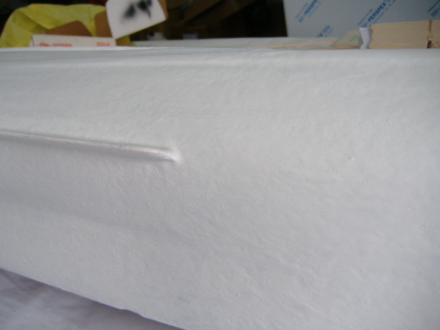

Despues de los 2 velos y la imprimación pues parece que está todo mas o menos bien, ahora me falta lijar al agua para que la superficie quede como la del otro casco.

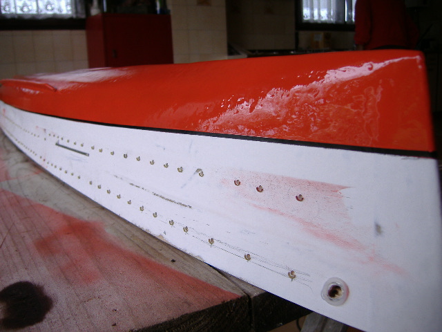

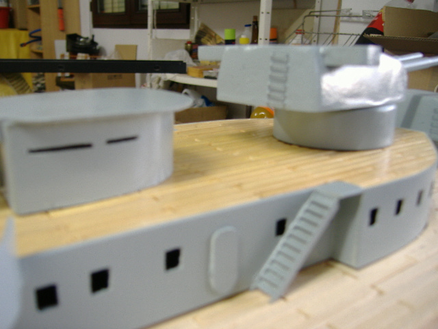

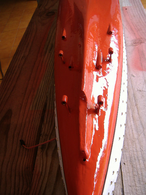

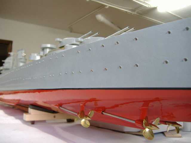

Como estoy de vacaciones (aunque hoy se me terminan...) también he estado pintando el nuevo casco que llamaré C-22.
Pues ya he pintado la raya negra y la obra viva de rojo..., esto va cogiendo formaaaa!!!!.
En la foto se ve que brilla por que está recien pintado, en el bote pone que es satinado...

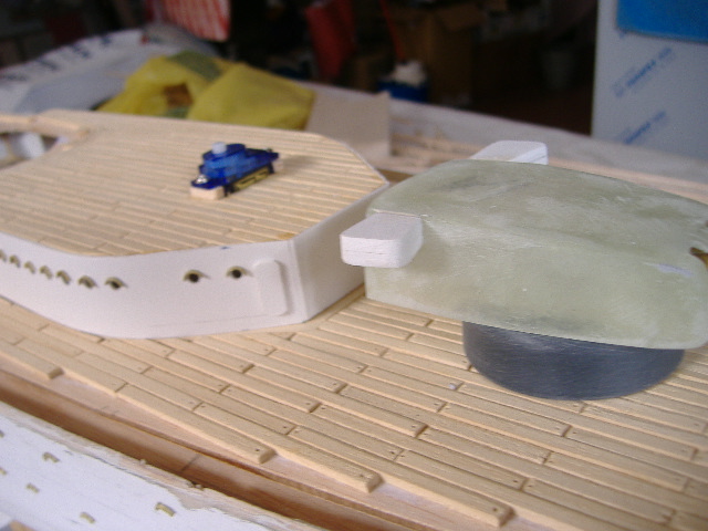

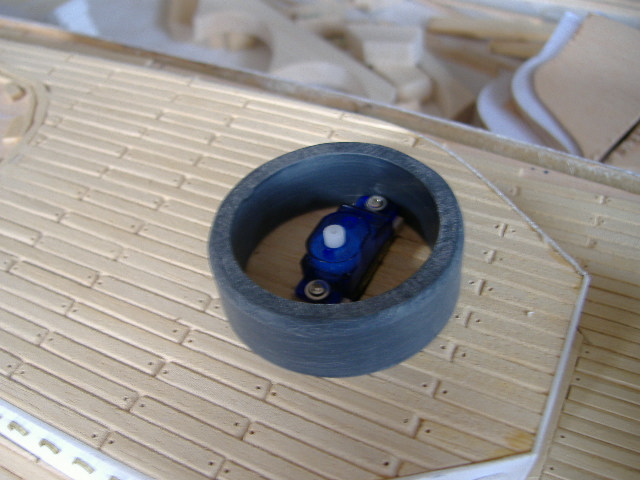

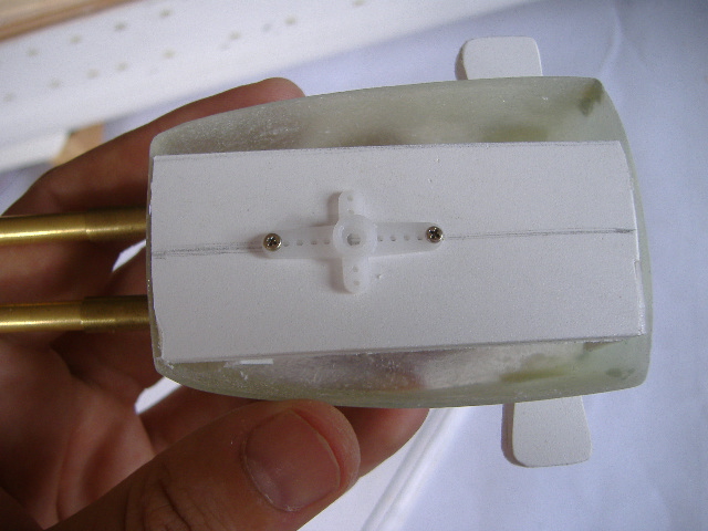

Mientras la pintura se seca, he abanzado en las torres principales y ya mas o menos tengo pensado como se van a mover... :wink:
Creo que si pongo un reductor de voltage en el canal de los cañones, éstos irian más lentos y serian realistas.
anillo de una torre con su miniservo
vista inferior de la torre con el brazo del servo atornillado
Última edición por FLA el Jue, 25 Oct 2012 8:35, editado 1 vez en total.

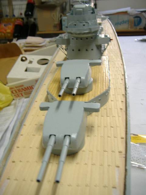

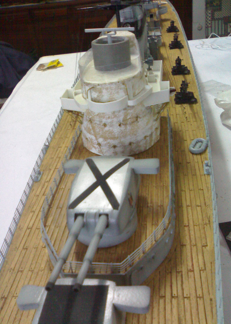

Hola, Ahora ya con un poco de color, las piezas van cobrando vida..., esto ya es otra cosa.
WAG, tiene ya algunas piececillas para terminar de pintar y envejecerlas, ya que se supone que llevan unos 2 años de Guerra y el mantenimiento de los barcos es lo justo mientras que el desgaste es el máximo.
#1175736
Que bonito¡¡¡¡ ahora que ya tienes cañones ya te puedes liar a pegar tiros a todo lo que se mueve.
Pero las helices las tienes que poner bien, que te estoy vigilando, que lo sepassss

Huy!!!, si, tengo las hélices de un lado en el otro... :oops: .

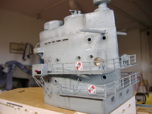

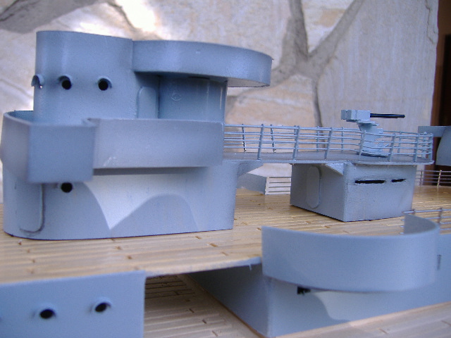

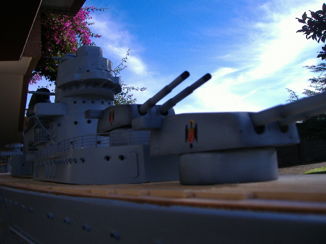

#1182413

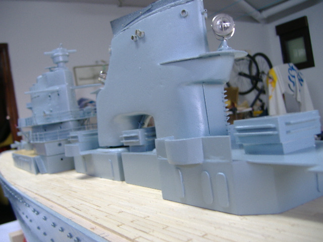

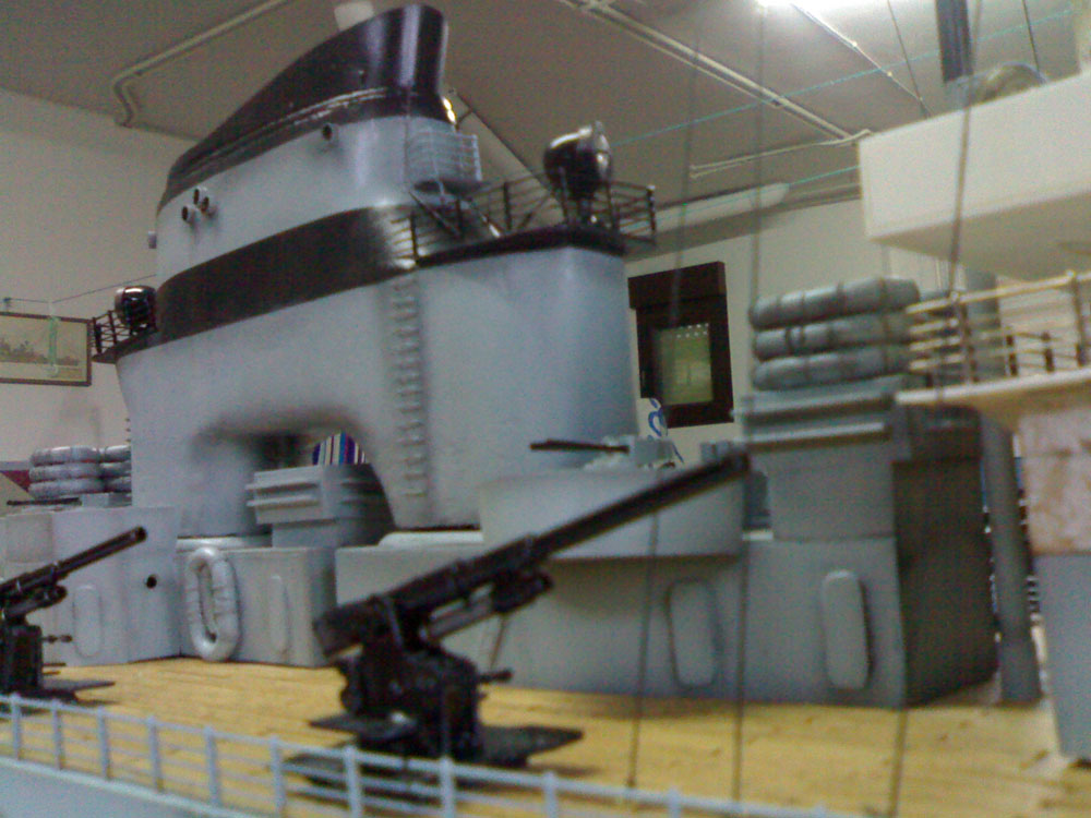

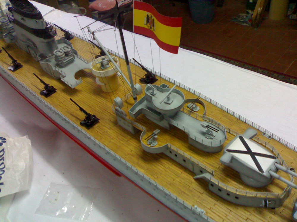

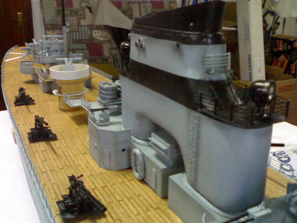

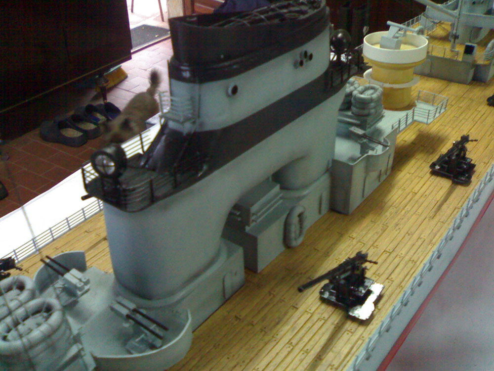

Bueno como ya he recibido de WAG algunas de las piezas ya pintadas, las he superpuesto sobre las otras y he sacado unas fotos para que podais ir viendo como queda el conjunto, a mi me gusta... haber que os parece
#1182431
Cuando están solas preciosas, pero puestas en su sitio ya es la ho...... este barco va ha quedar tan bonito que cuando vayas al charco con él te vamos a dejar solo, para que no digan que no sabemos je, je, je
Eso si,cuando te haga falta ayuda para llevarlo,dímelo.

#1182474
Una joya, realmente una joya.
Muy buen trabajo de WAG... no solo sabía armar buenas Ecos, ¿verdad?

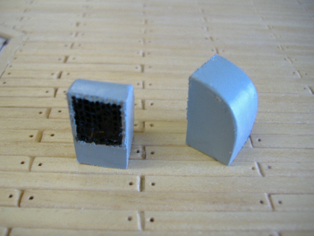

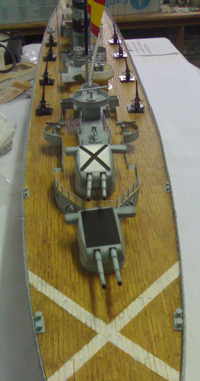

#1186349

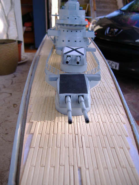

Hola a Todos y Felices Fiestas!!!

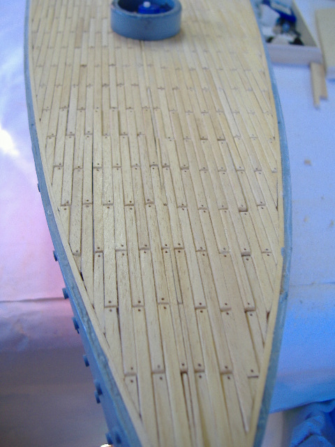

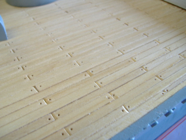

Ya he las trado el barco, le he dejado 1cm sobre la líea de flotación y luego he fijado el lastre de plomo al casco mediante unos velos y fibra de vidrio, cuando tenga ya todo colocado haré un lastrado final.
Tambien ya tengo terminada la cubierta con una mano de tapaporos, ahora pasará a envegecido y pintado ya que hay que poner una cruz de San Andres blanca a popa; Tambien te construido unos respiraderos que están situados a popa, a cada lado del mastil, como regilla he pegado un poco de gasa del botiquin de Biltihobby :roll:, da el pego...
En la foto de la cubierta de popa, se ve que los listones están algo levantados, eso es por la tapa del registro del servo del timón que no está aún ajustada...
plomo en el interior
cubierta terminada 1
puede apreciarse que los listones de popa estan algo levantados (hay una tapa debajo)
Respiraderos de popa

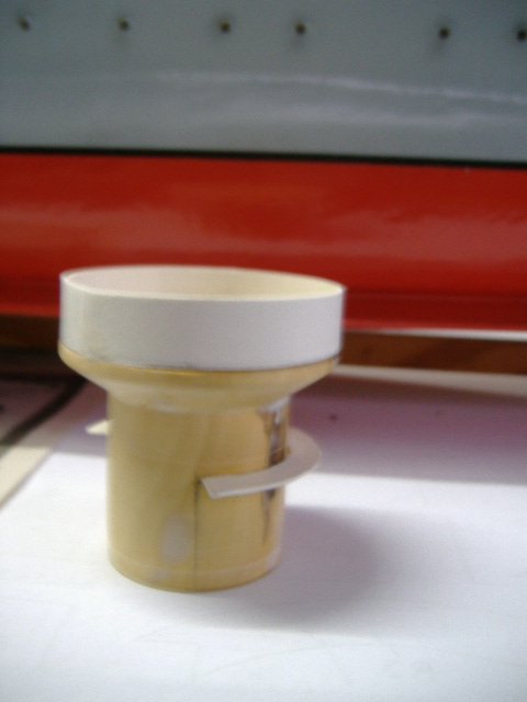

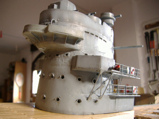

Bueno, pues ya tengo la pieza de la base del telémetro principal, está torneada en boj gracias a WAG y WAG padre (todo hay que decirlo) :).
Ahora puedo ir pintando las barandillas, el puente y la base del telémetro las pintaré cuando suban un poco las temperaturas ya que me parece que ahora las barandillas no están secando como deberían.
Por FLA

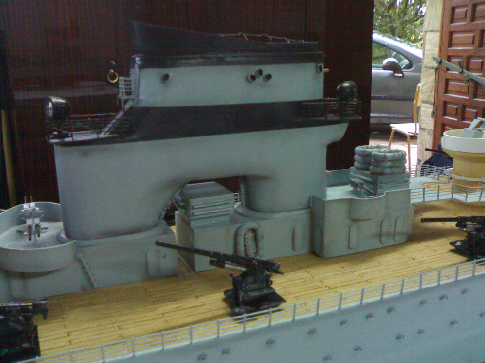

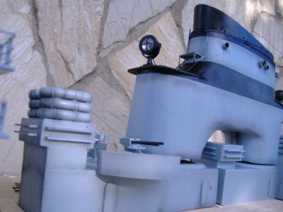

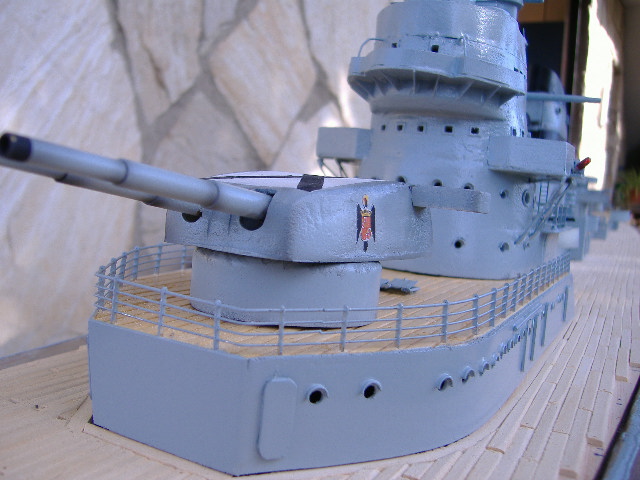

#1209485

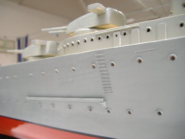

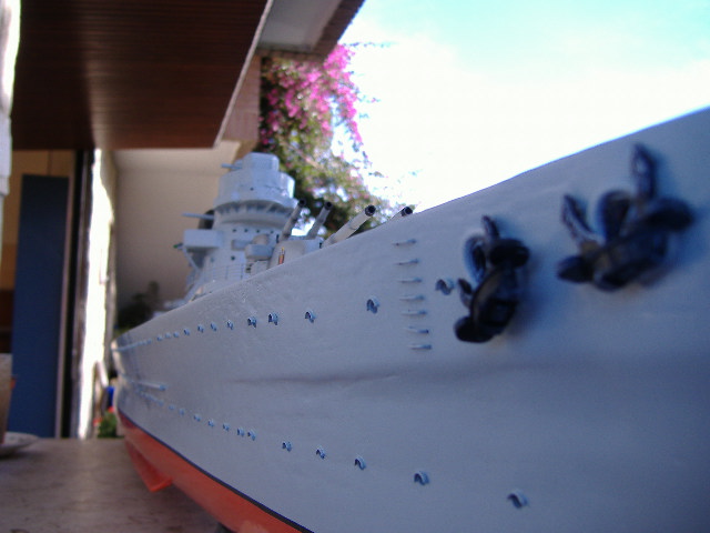

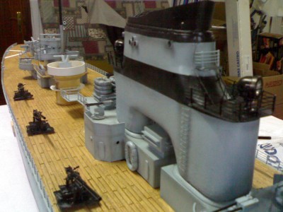

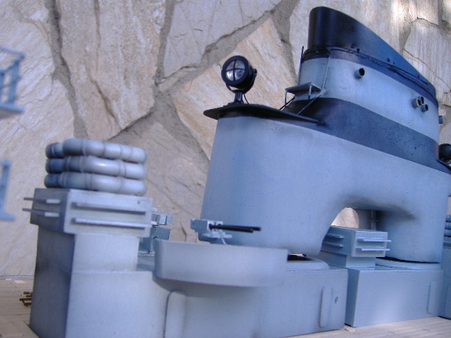

Bueno, pues a falta de pintar la base del telémetro y el puente, esto ya tiene un color diferente :D .
Haber que os parece...
Por wag
#1209660
A mi tambien me gusta, con un poco de suerte lo tienes terminado para Fuenlabrada 2015... :wink: .
