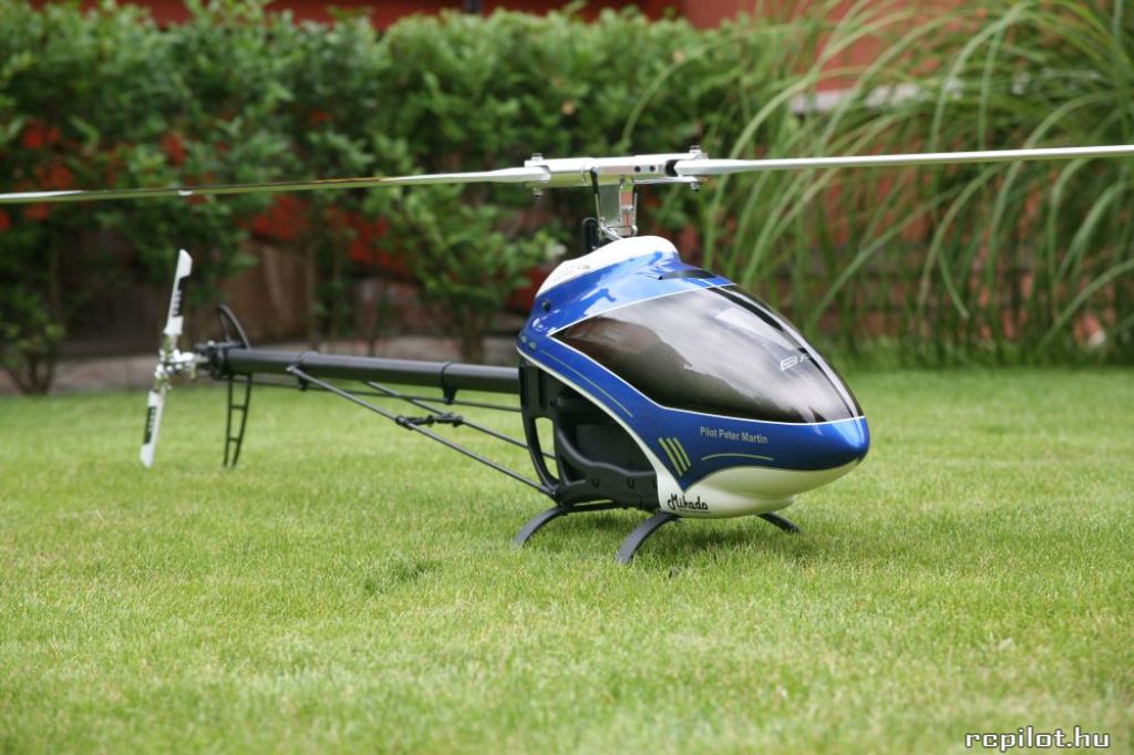

Pues nada chicos mirando foros extranjeros para convertir y tunear mi Logo 400 , he visto que la unica opcion asequible y buena de cambiar a una cabeza FBL metalica es comprar esta :
http://www.rjxhobby.com/en/pro_detail.asp?id=1410
Que pertenece RJX 50 en nitro , por eso lo posteo aqui , ya que es mas probable encontrar un RJX aqui que en ningun hilo del foro, y mi pregunta es , si alguien la tiene claro esta ,
Que distancia entre centros de los dos taladros que cogen las palas tiene este rotor ?
O en su defecto un t Rex 600 que distancia tienen entre centros , ya que este tambien es un UPGRADE para dicho heli ?
Foto espectacular de un Logo , aunque 700 , pero con una rotor RJX
