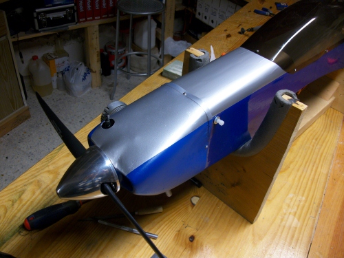

#1035127

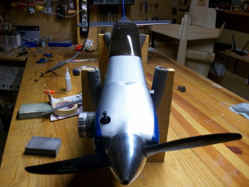

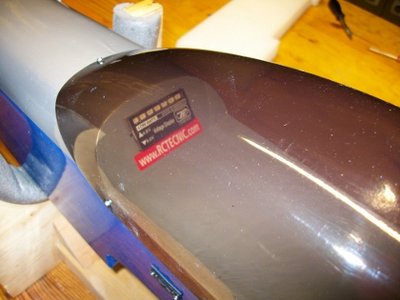

Pues queda montar todo el resto de la electrónica,pintar la carena,comprobar carga-centrado para ver que tal se queda el centro de gravedad y asegurar -remates del tren.
#1035444

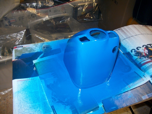

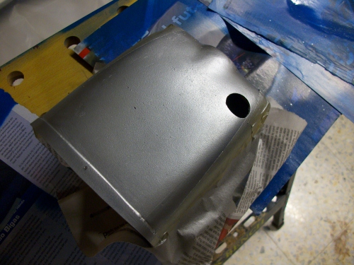

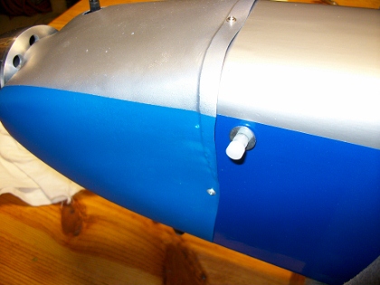

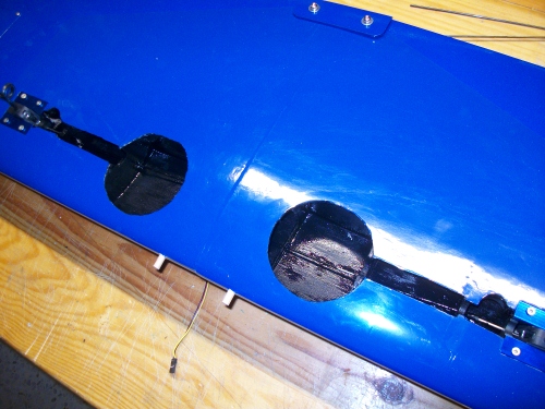

Pues hoy ha sido sesion de pintura.
La carena se le ha dado un poco de lija de grano fino y posteriormente pintado a spray,los huecos de los trenes se han pintado de negro mate al agua.

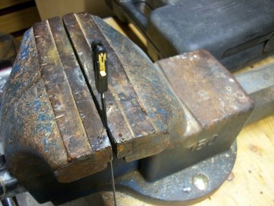

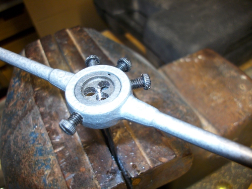

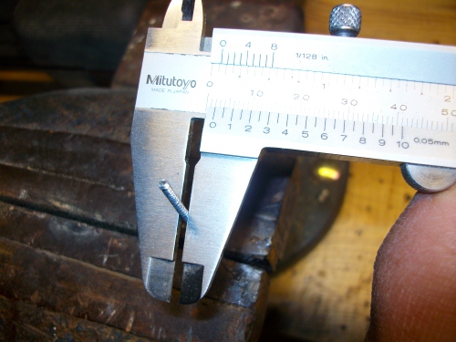

#1035811

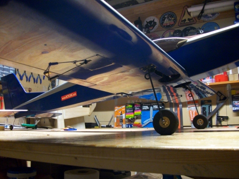

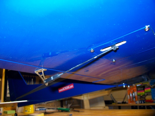

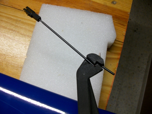

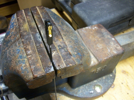

Hola de nuevo,a continuación se mostrará el proceso de fabricacióm de las transmisiones de los alerones de alabeo,al igual que las del empenaje de cola,sustituiremos por unas mas fuertes y seguras,como acontinuación se puede ver en las fotos.
-Varilla de 2,5mm,roscada a 2mm
-Puesto kwik-link de seguridad,2mm
-realizado Z
-Instalado horns de aluminio
Tambien se ha instalado el depósito y sus conexiones.
Presentado carena para hacernos una idea bastante proxima a lo que será este purasangre.
9vista izq.jpg (198.6 KiB) Visto 4584 veces

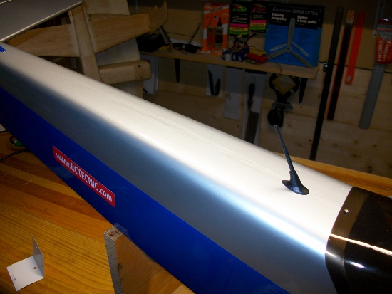

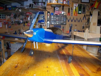

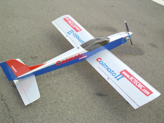

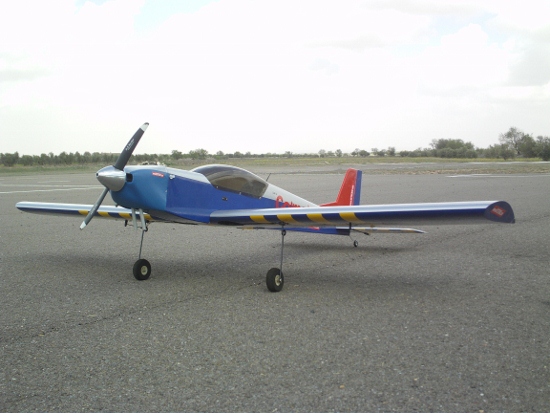

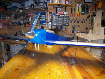

bueno pues la fase de pintura ya esta y e aqui los resultados...

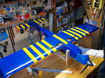

#1036034

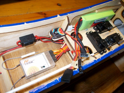

Pues ya va quedando menos....
Ya esta montada la electronica a falta del receptor y organizar la colocacion del cableado.
Por la parte inferior se han puesto unas tiras de oracover amarillo piper,para que no haya confusiones en dias nublados.... :?
1 decoracion inferior.jpg (198.3 KiB) Visto 4551 veces
Por FONTA
#1036651
Hola pedroglow, estupendo maqueado de un entranador de ala baja un 10 colega la verdad que me ha gustado mucho la modificaciones echas la verdad que se te ha quedado para disfruarlo a tuti pleni.

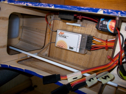

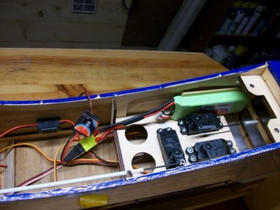

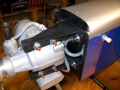

Pues a esto solo le falta echarlo al aire! :D

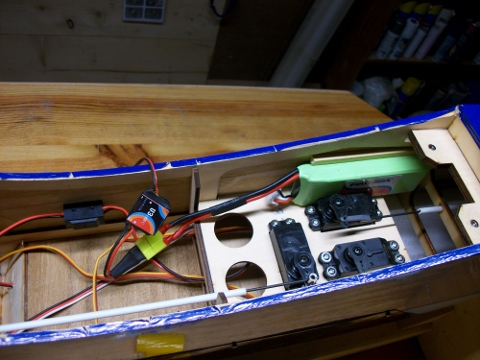

-Ya está montada la electrónica,la lipo está situada en el lado contrario que sobresale el cilindro del motor,para equilibrar,pero aún asi,habrá que ponerle 7g más de lastre en el ala,a la altura del servo.

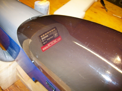

-Instalado en el panel del cockpit un comprobador de bateria.
-Tambien se muestra el detalle del tubo de llenado-vaciado.

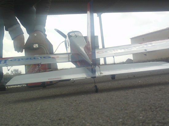

#1038228

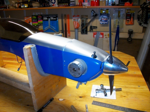

Hola a todos,este fin de semana,a pesar de los vientos caracteristicos de marzo,el pájaro a volado!!
Como era de esperar,en vuelo estable y noble,siempre y cuando el stick de gas se mantenga en el primer cuarto...jejeej :mrgreen: ,pero cuando sobrepasas el ecuador del recorrido es una locura,lo que corre la vestia.....!!
Todo perfecto,electronica,tren retractil,motor,transmisiones.....
Os dejo unas fotos del dia del estreno,en cuanto este el video editado lo colgaré.
