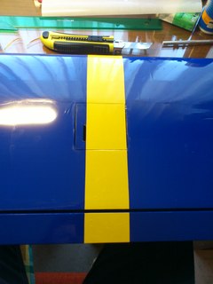

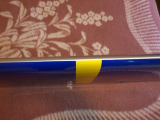

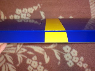

Pedro Ayuso escribió:Alfonso!!,ya he medido las rallas amarillas y exactamente miden 45mm de anchas.
gracias Pedro!!!! ya he ido recortando a ojo de buen cubero y las he puesto a 60mm de anchas, le voy a poner 3 rayas en vez de 4 como has puesto tú y en otra disposición para variarlo un poquillo, se está quedando chulo, mañana pongo una foto de una de las alas que la tengo ya casi terminado para que lo veas.
un saludo!!!
#1139293

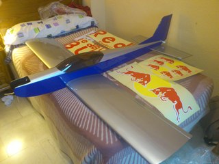

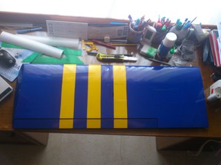

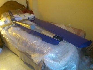

bueno pues aqui pongo las prometidas fotos de como va quedando esto, le he puesto bandas de 60mm de anchas y en vez de 4 le he puesto 3 bandas y van desde el cajetin del servo del aleron hacia el borde de las alas en lugar de hacia el centro del ala. Al ser más anchas con 3 bandas me vale creo que se verá bastante bien en el aire.
