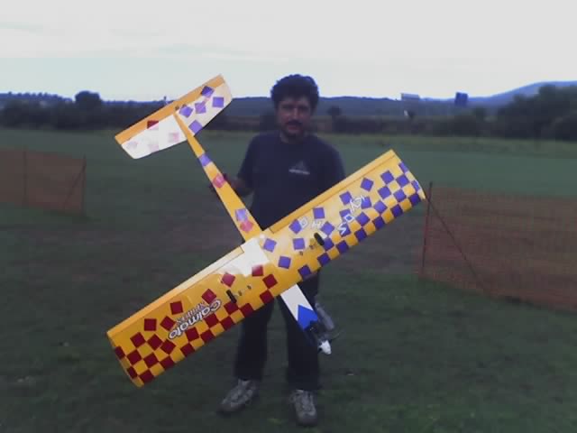

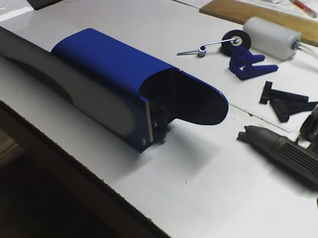

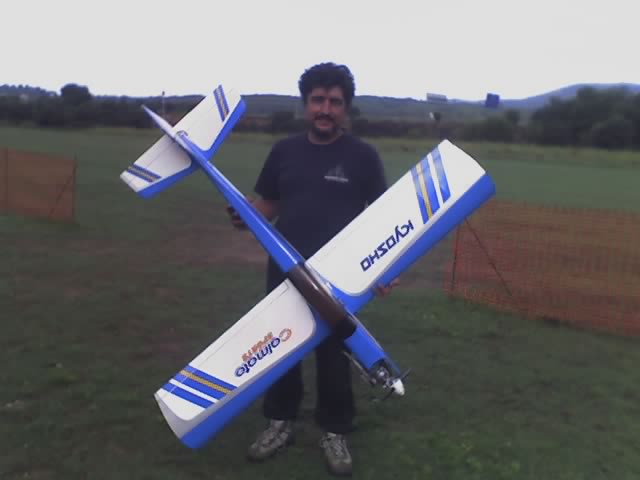

Hola a todos.
Acabo de montar y probar mi nuevo calmatorrrr y las impresiones han sido excelentes.
Después de verlos volar por los campos de vuelo decidí hacerle una pequeña modificación, girar el motor unos grados hasta conseguir que el escape quede casi debajo del morro. Primero conseguí una bancada que entrara sin problemas sobre la cuaderna cortafuegos, monte el motor sobre esta y lo fui girando hasta donde pude, por supuesto corte el lateral del morro, marque, taladre y atornille. Los grados del motor los marca la cuaderna por lo que no hay problema.
Conclusión. Cinco vuelos de prueba y solo un poquito de aceite en el modelo.
Saludos y espero que os ayudé mi experiencia. :wink:
PD. También mejora estéticamente el modelo.
Le puse los cuadritos bien, pero con el aire se han movido. Jejejejeje.
