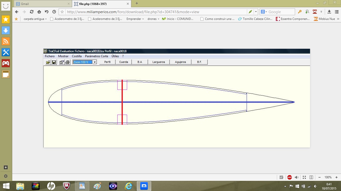

Hola Iñigo, puedes utilizar ese perfil para un avion acro, y lo mismo , el programa tracfoil es adecuado, yo lo he utilizado, y gratis 45 dias creo recordar. Desconozco si lo desinstalas y o vuelves a instalar, si te lo permite disfrutar posteriormente. Formateando disco duro siempre.
Si claro, por poder, podrían haber muchos al 15%.
La linea azul, en definitiva, su medida, es la cuerda, y la roja el espesor. El espesor es el resultado de aplicar un porcentaje, en este caso el 18%, a la cuerda. Sin más. Puedes medirlo y verificarlo. :shock:

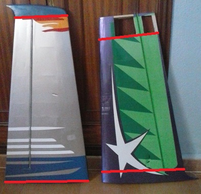

El calypso de Hanno P.
Efectivamente, ala trapezoidal, acabo de medir yo los espesores de dos alas para aviones de 30cc. gasofa, aviones acro, en concreto de 2 MXS.
He medido los espesores de las costillas situadas donde indican las lineas rojas.

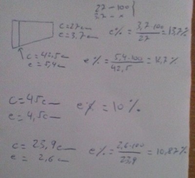

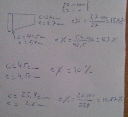

Aqui los tienes:
Me acordaba acertadamente, conforme la cuerda se acerca al marginal, su espesor aumenta, muy ligeramente eso si.
El verde es el calculado 1º, tiene mayor espesor. Y el otro , menor en ocncreto del 10% en raiz al 10,87% donde termina el aleron.
Siempre, valores aprox.
Yo no utilizaría un 15%, ya que es un F3A de los antiguos, yo me iría a un naca0010 en raiz y naca0011 en marginal. Otra opción, algo más lento, pero como mucho un 12% y un 13%. De todas formas reitero, me quedo con el 10-11%.
