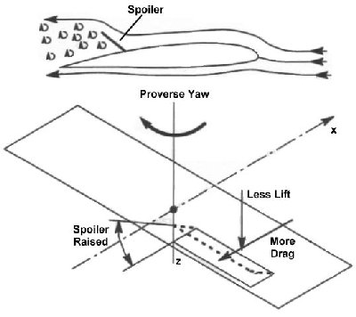

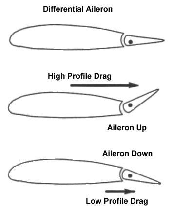

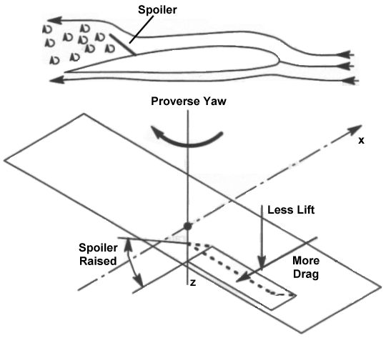

Desde luego que para girar se necesita mover ambos alerones, sube el del lado de la virada y baja el opuesto, pero en algunas configuraciones es necesario que haya una diferencia en los recorridos de uno y otro (diferencial) para evitar el efecto de frenada del ala que sube (alerón que baja=mayor sustentación y mayor arrastre) y el menor arrastre del ala que baja, lo que produce lo que se llama "guiñada adversa" e impide que el avión gire bien si no se coordina el timón.
En un bimotor de ala alta como el CL415 creo que vas a necesitar diferencial para que te gire bien con alerones porque llevas un pedazo de deriva y (me parece) alas de intradós plano, con lo que tendrás una fuerte guiñada adversa. El "cable en Y" no es simplemente un cable desdoblado, lleva un circuito para invertir el sentido de giro de uno de los servos y se emplea solamente cuando la emisora que tienes no lleva mezcla de alerones. Si tienes mezcla, la activas y conectas cada uno de los servos de alerón al canal indicado (1 y 4, 1 y 5, los que sean), ajustas las posiciones de cero de cada alerón con la emisora y luego ajustas el diferencial para que el alerón que baja lo haga con un recorrido menor que el alerón que sube. Te aconsejo empezar con un 50% y desde ahí ir probando. Por cierto, hay aviones que giran sin alerones, emplean solamente "spoilers" o frenos aeródinámicos actuando en el ala interior del viraje. Saludos y vuelvo a pediros perdón por la confusión..... :D

El exponencial lo que controla es la respuesta del mando, no el recorrido. Normalmente la respuesta del servo al mover el stick es lineal, el servo se mueve en proporción directa al stick, si le das exponencial lo que haces es tener una respuesta "progresiva" del mando, digamos que al principio del recorrido del stick el servo mueve muy poco y conforme desplazas el stick el servo mueve más, una expliación chapucera pero más o menos es así. Hay quien aconseja que los principiantes pongan bastante exponencial a los mandos para evitar "palancazos", personalmente no me gusta pero quizá sea porque cuando tuve mi primera emisora (en el pleistoceno....¡2 canales!) esas cosas no existían y me acostumbré al lineal.
Si tienes una FF7, además del diferencial tienes mezcla de alerones y dirección para giros coordinados, tampoco me gusta pero ayuda al que no se aclara con el timón......
En cuanto a los aerofrenos, también tienes esa mezcla, la pones en un knob, un mando giratorio (no sé como pugnetas llamarlo en español) y puedes probar, pero siempre deflectando alerones hacia arriba com si fuesen spoilers (la mezcla es la de spoilerons creo recordar), no los uses como flaperones porque los llevas en los paneles exteriores y te podría hacer una hermosa pérdida de puntas de ala con la consiguiente recogida de fragmentos dispersos.....y te está quedando tan bonito que sería una pena :shock:
Suerte y a volar esa preciosidad! :D
