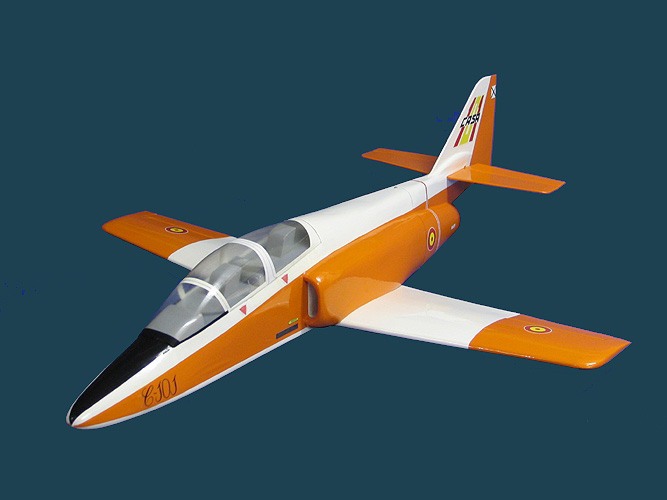

¡Saludos de Australia! Hay algunos nuevos kits CASA C-101 Aviojet para 50mm EDF en mi sitio web: http://timelesswings.com/products/casa-c-101-aviojet
Toda la construcción de madera de balsa. Incluye marcas de prototipo de vinilo. USD $ 99.95
Estos volar hermosamente. ¡Por favor, vea el video!

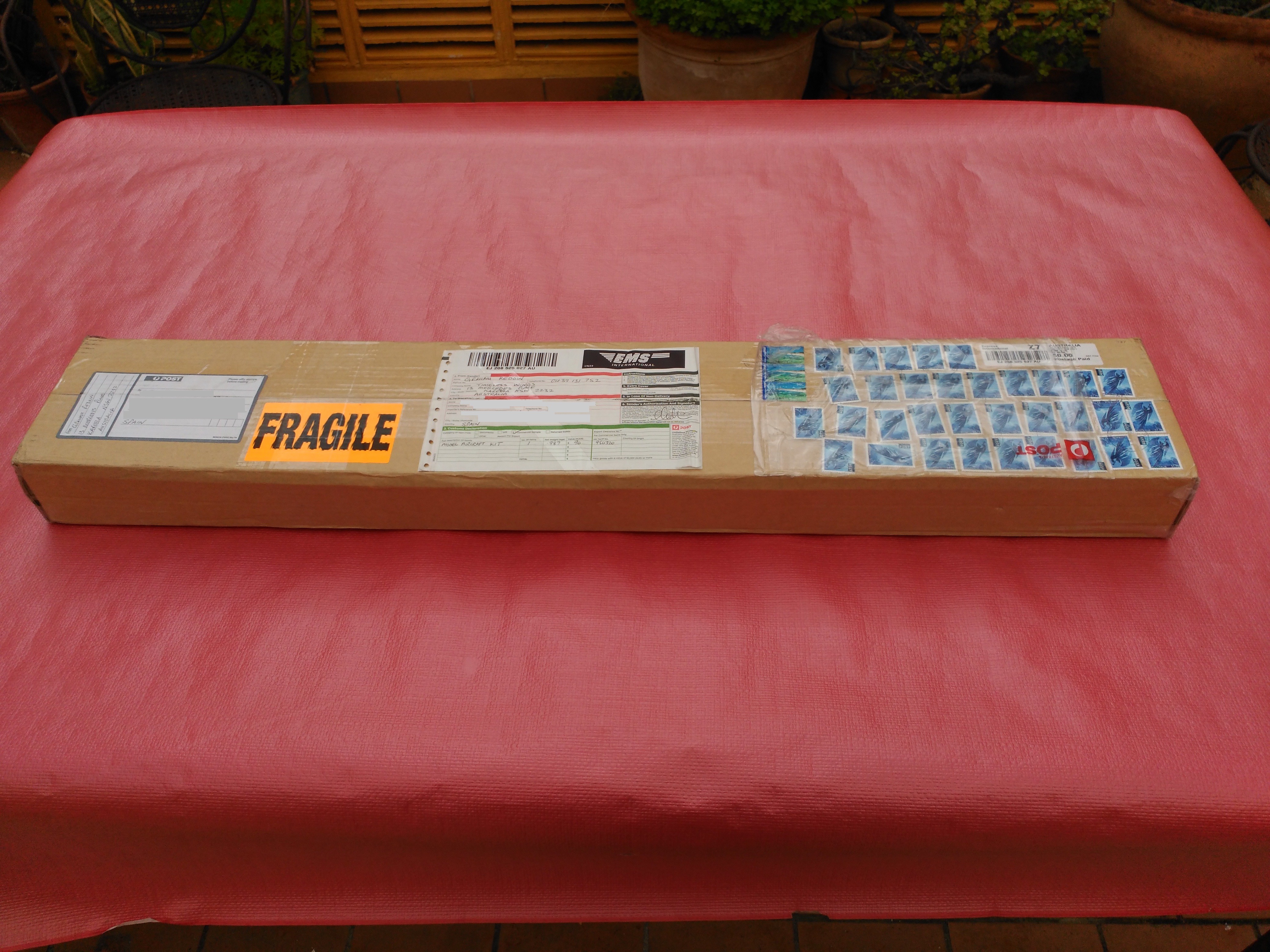

Yo si, llego el día 9 ( Graham se equivoco por un dia :P ), lo pedí el 25 de Enero, pero tardo un día en salir por ser festivo en Australia. Me ha llegado sin "suplemento" económico :D :D . Lo recogí el sábado en correos, en principio todo bien, u buena pinta, salvo una pieza que el láser la ha quemado en parte, solo superficialmente, nada sin importancia, porque no esta a la vista y ya digo que es superficialmente.

si! lo recibí la semana pasada! tiene muy buena pinta, llegó sin parar por aduanas asique estupendo, luego os hago unas fotos para que veáis como viene, en cuanto termine otros proyectos me pongo con él.

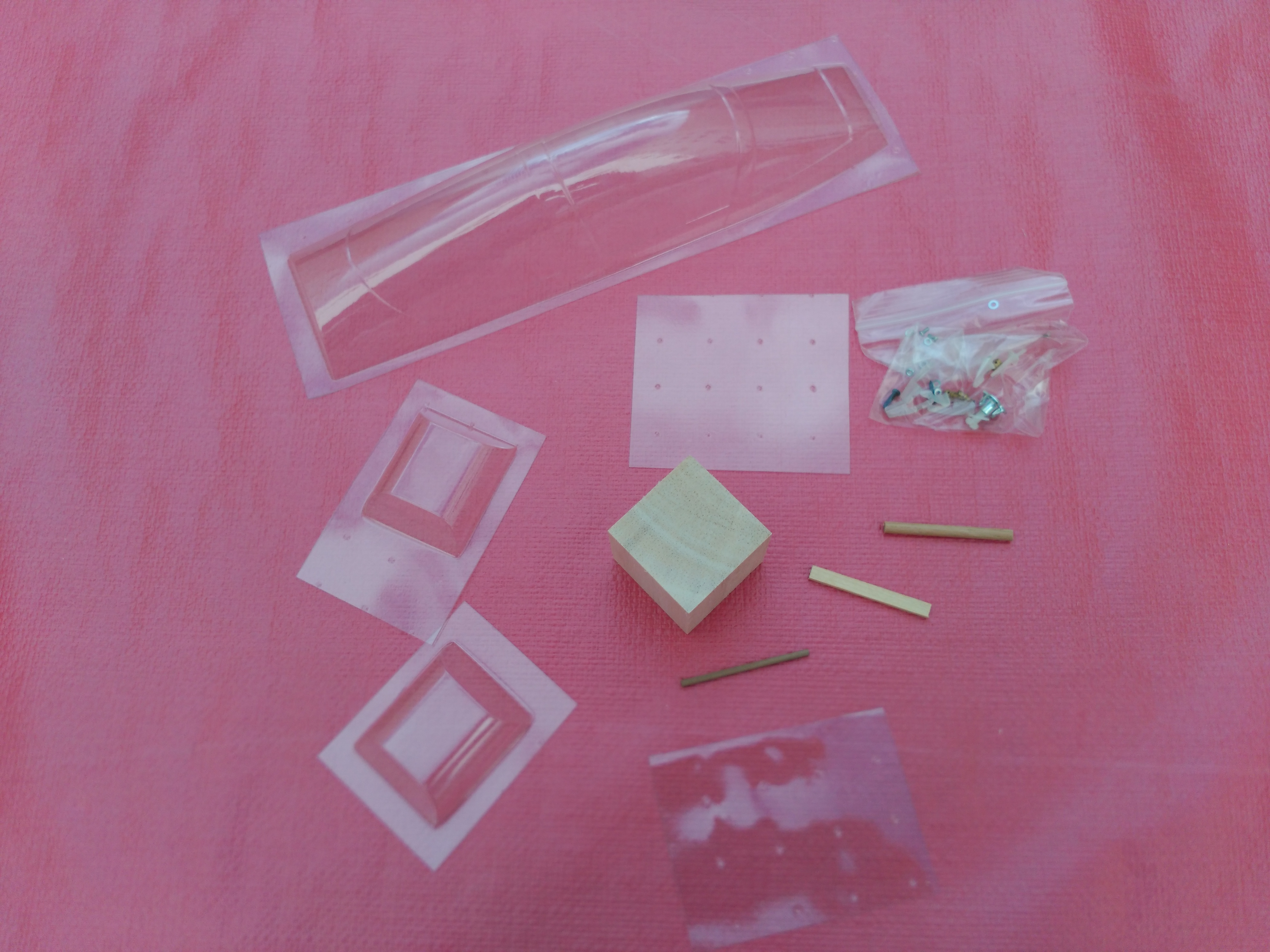

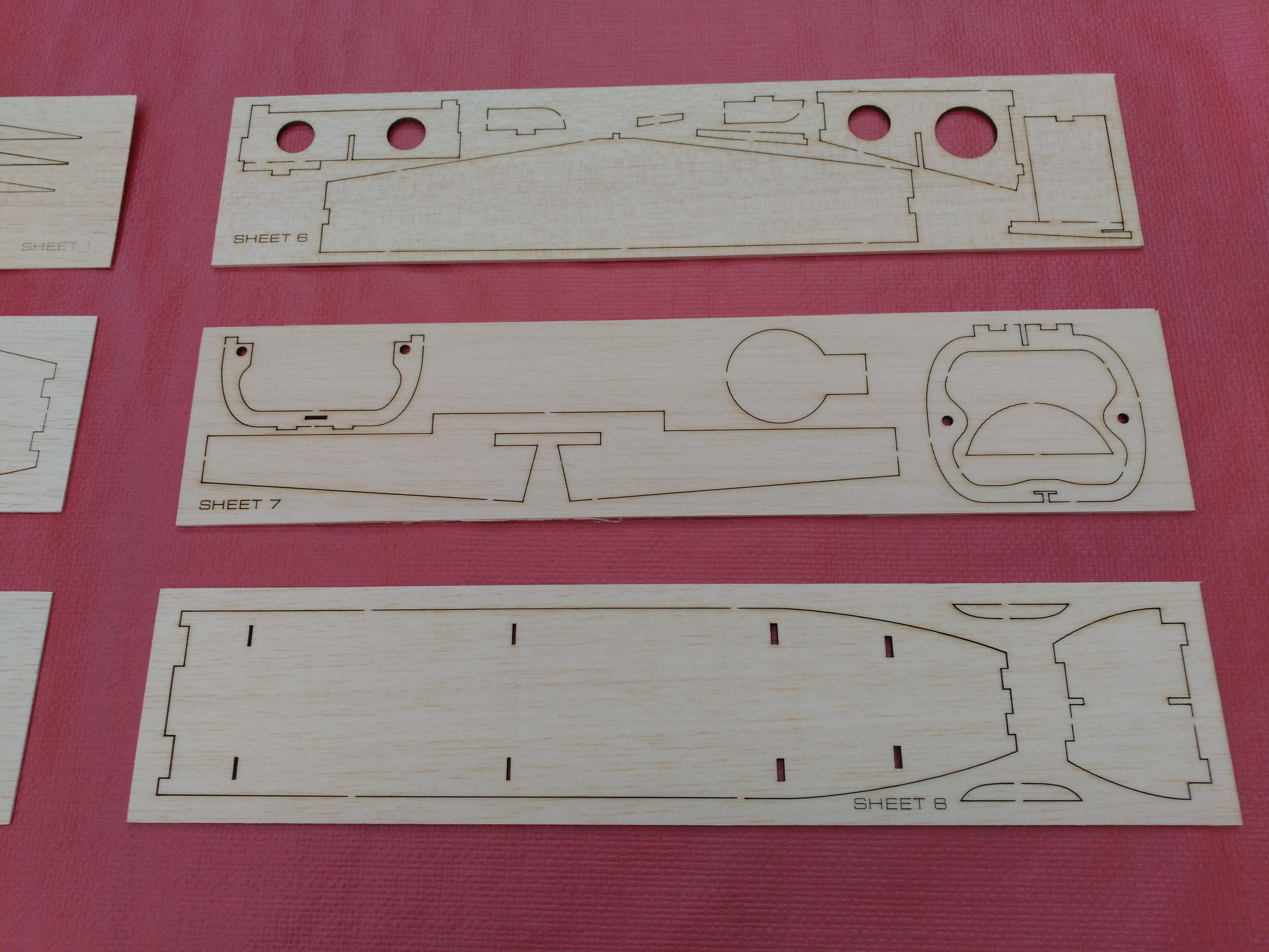

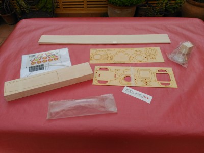

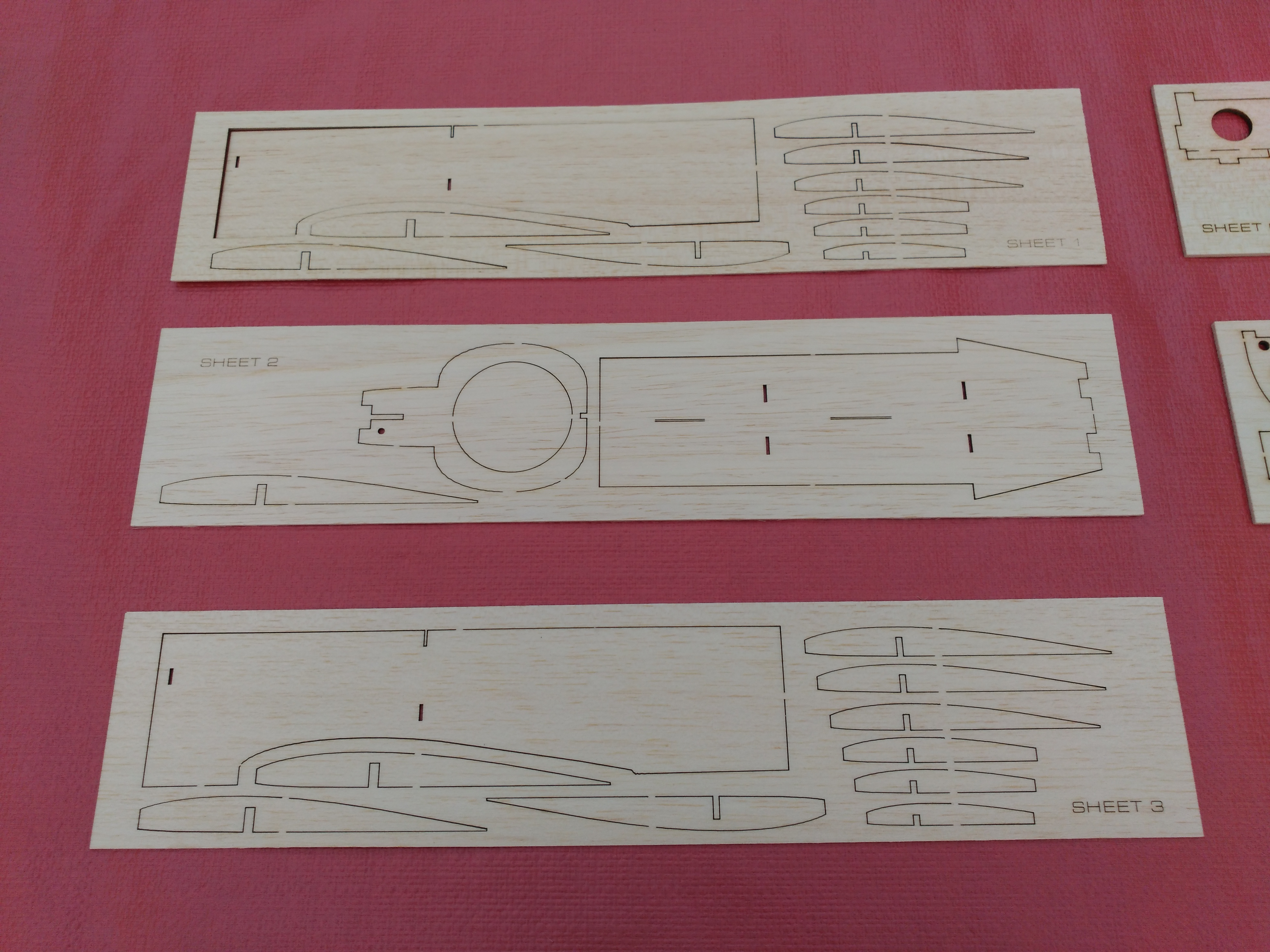

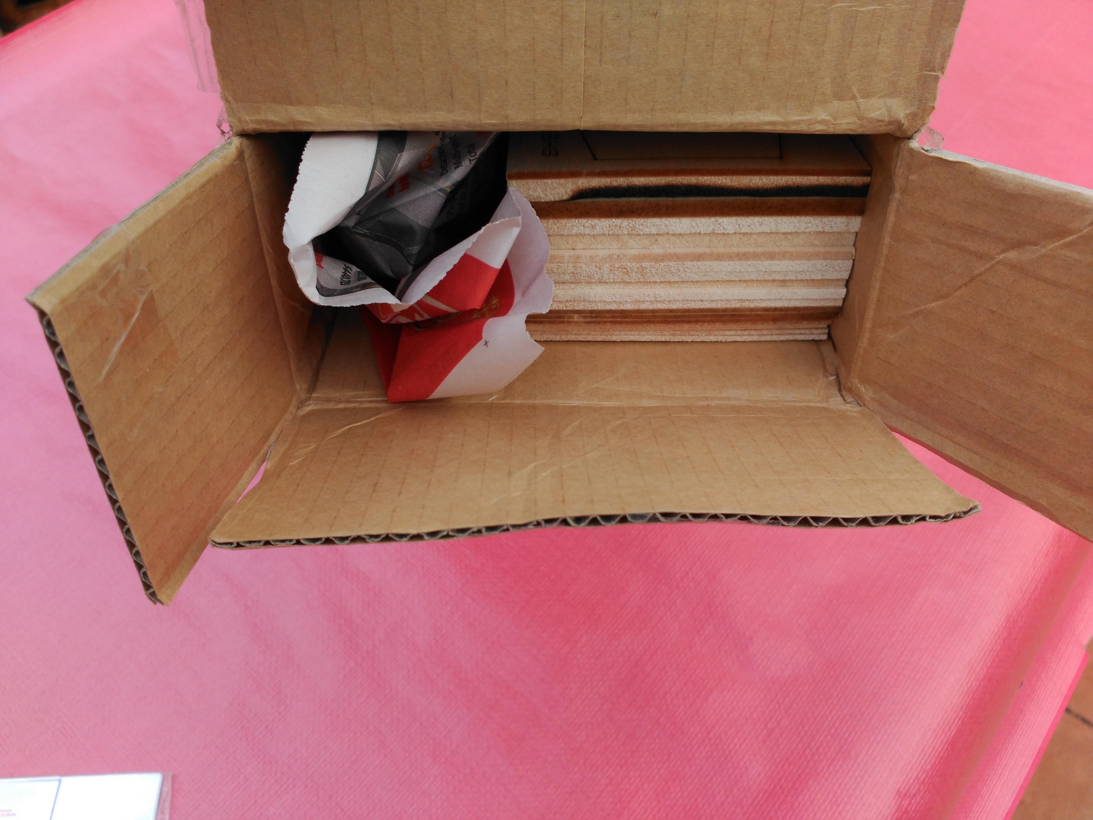

Hola a todos:

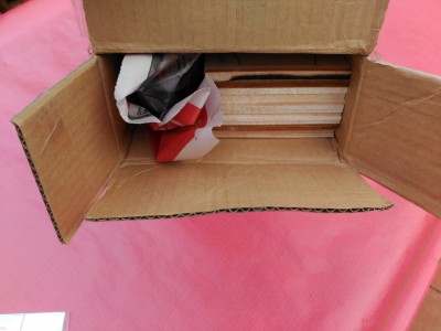

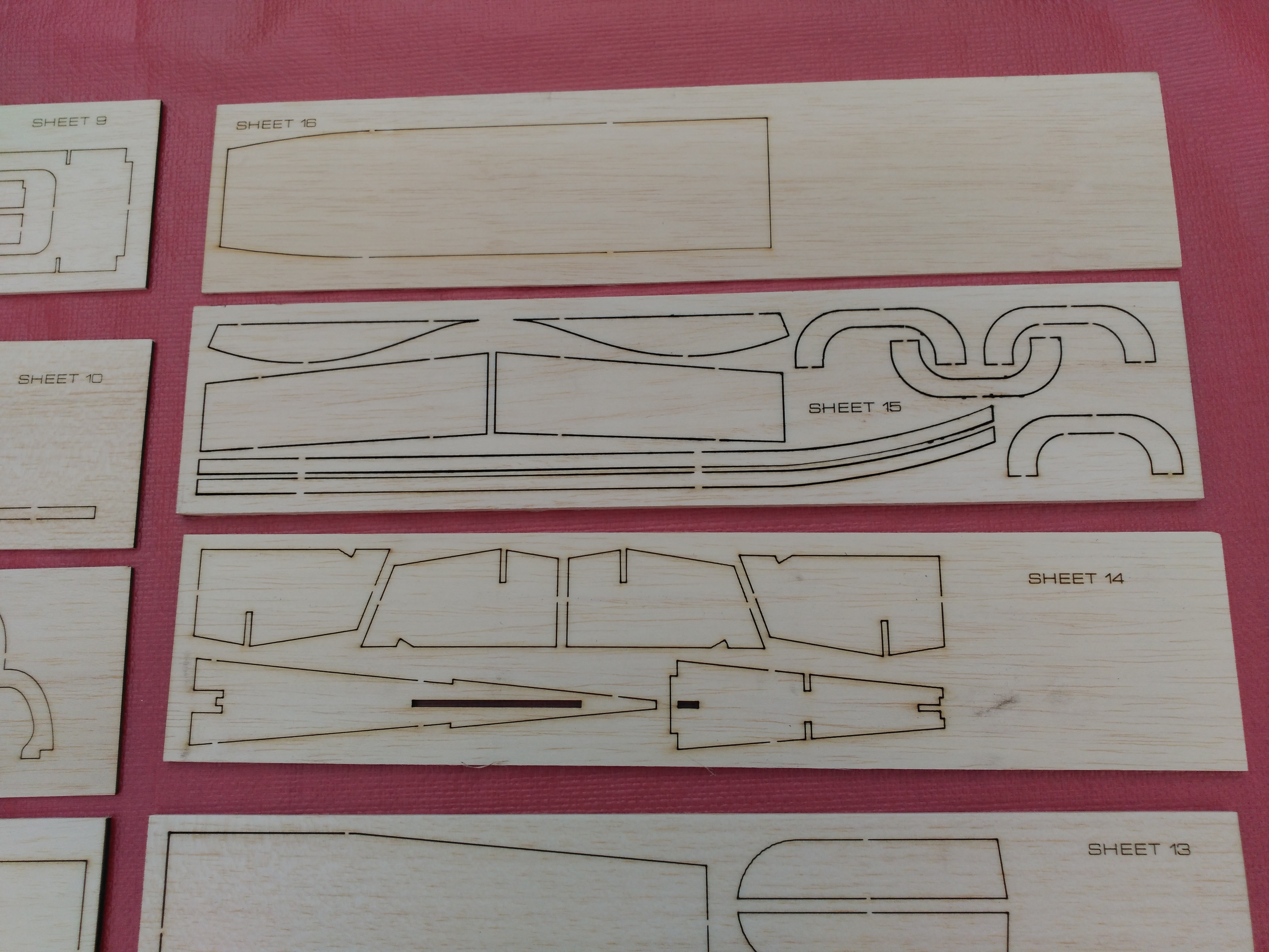

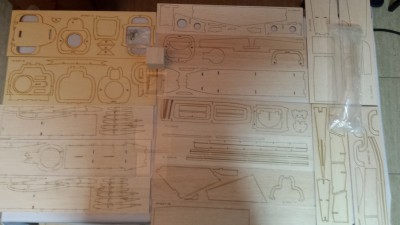

Hace unos días que hemos recibido de Timeless Wings el C-101 para realizar la presentación del primer kit con la que comienzan su andadura.
Solo hemos tenido tiempo de abrir la caja y realizar estas fotos.
A primera vista, la calidad es excelente.
Os ponemos unas fotos de un desembolse rápido.

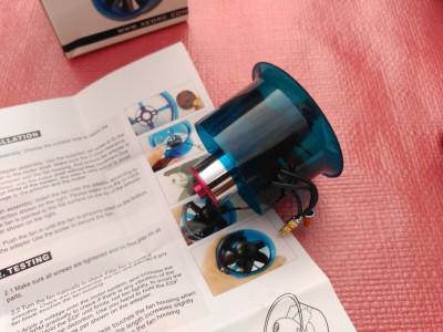

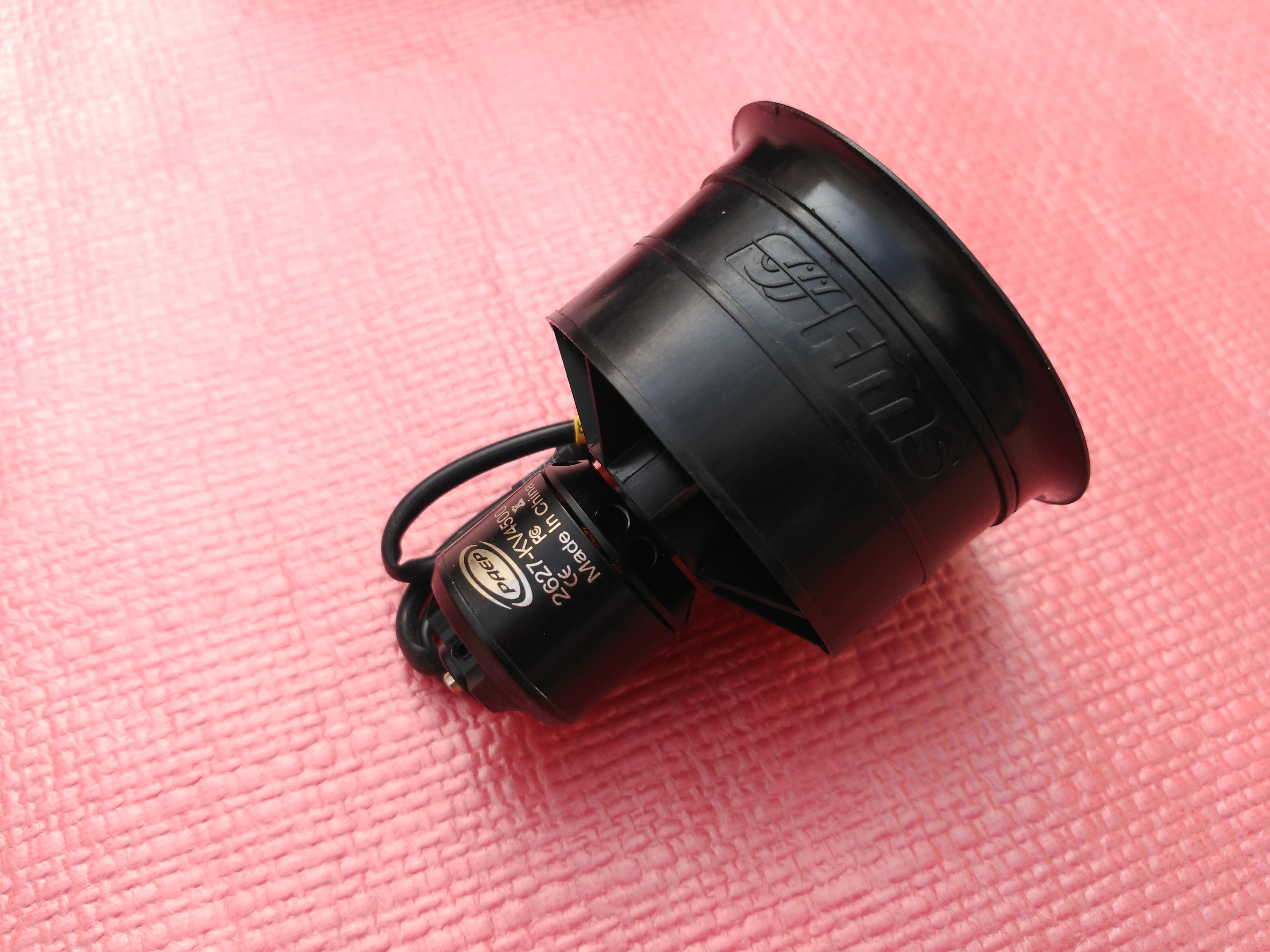

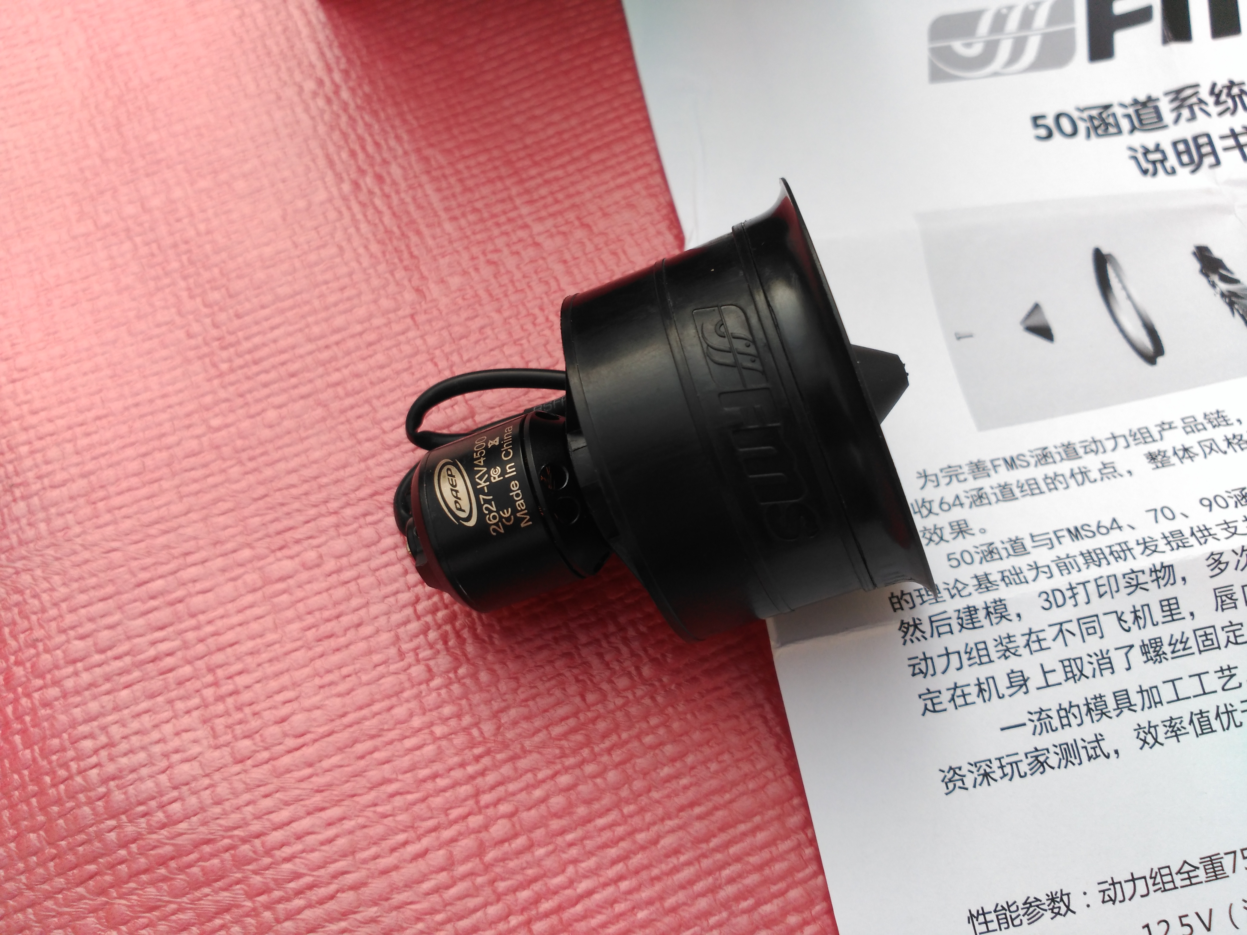

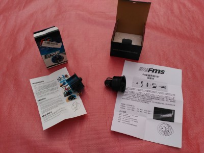

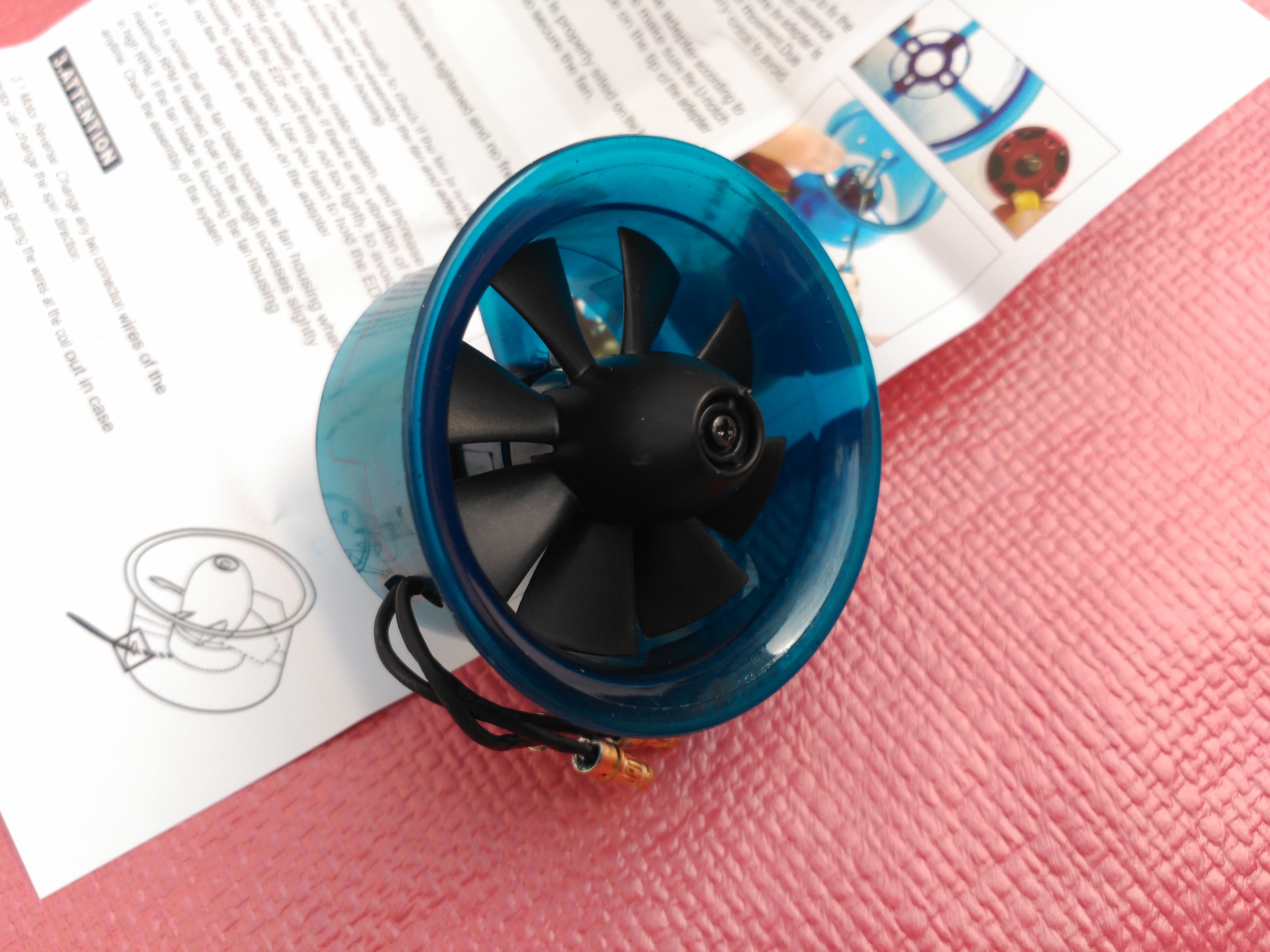

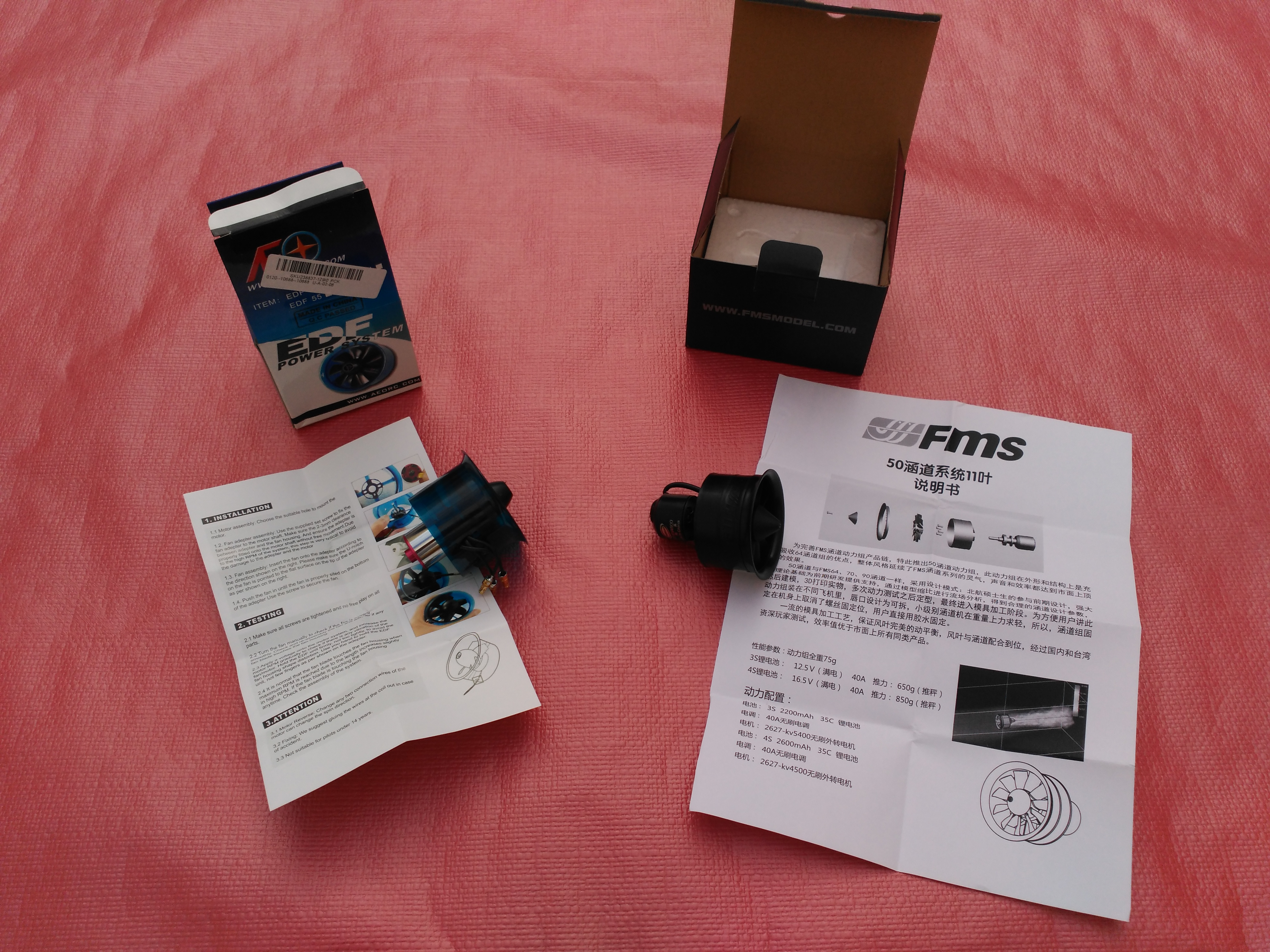

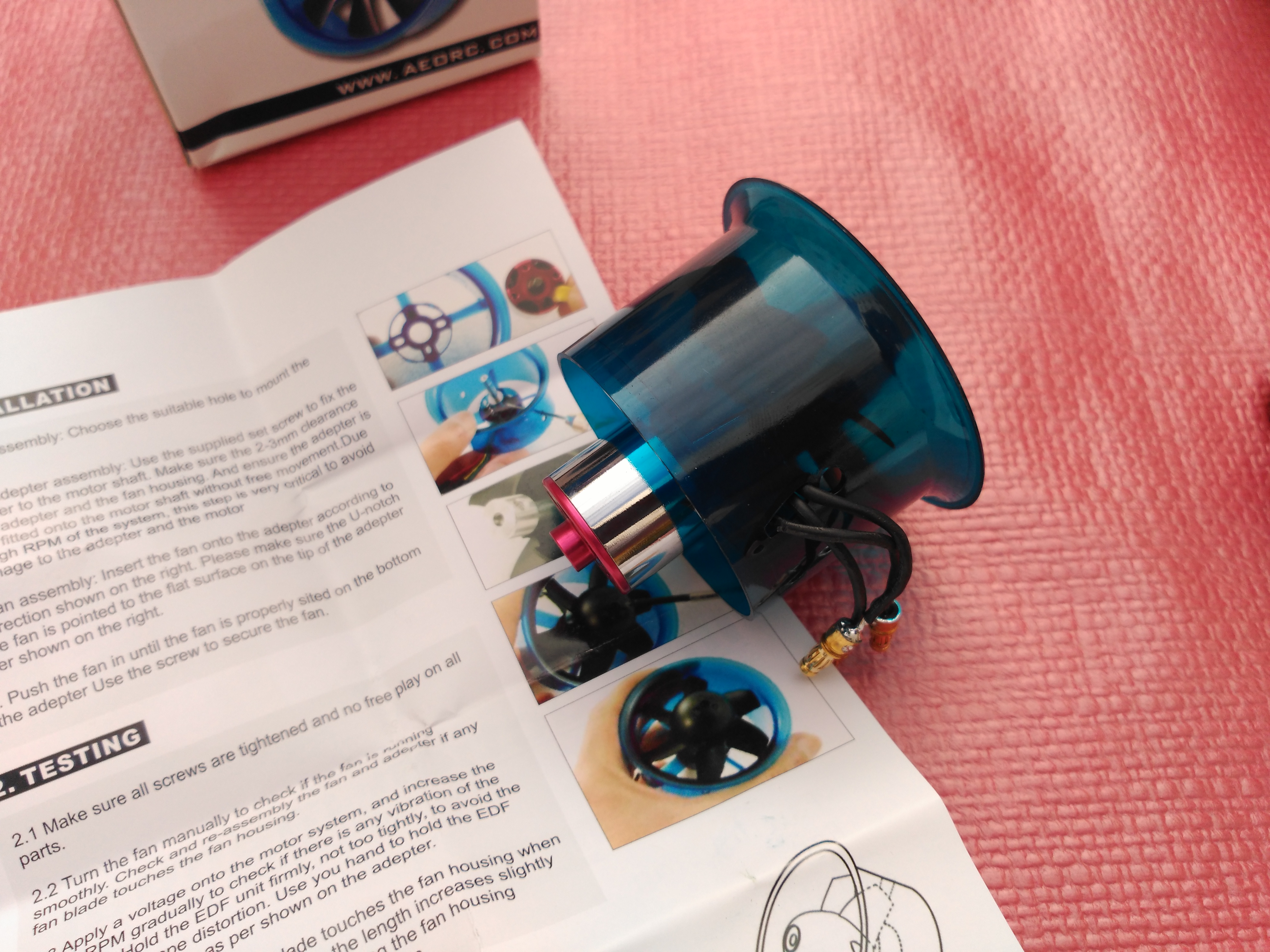

También queremos agradecer a nuestro patrocinador Banggood por su detalle en el envío de estos dos edf’s de 50 mm que promocionaba en su foro comercial:
FMS-50mm-12-Blades-Ducted-Fan-EDF-KV4500-KV5400-3S-4S
AEO-50mm-8-Blade-Ducted-Fan-Combo-w 5800KV
Esperamos tener tiempo esta semana para comenzar la construcción.
Mil gracias patrocinadores.
Miliamperios.com.
P.D.: El nuestro paso por adunas 31.43€.
Por TIO JUAN

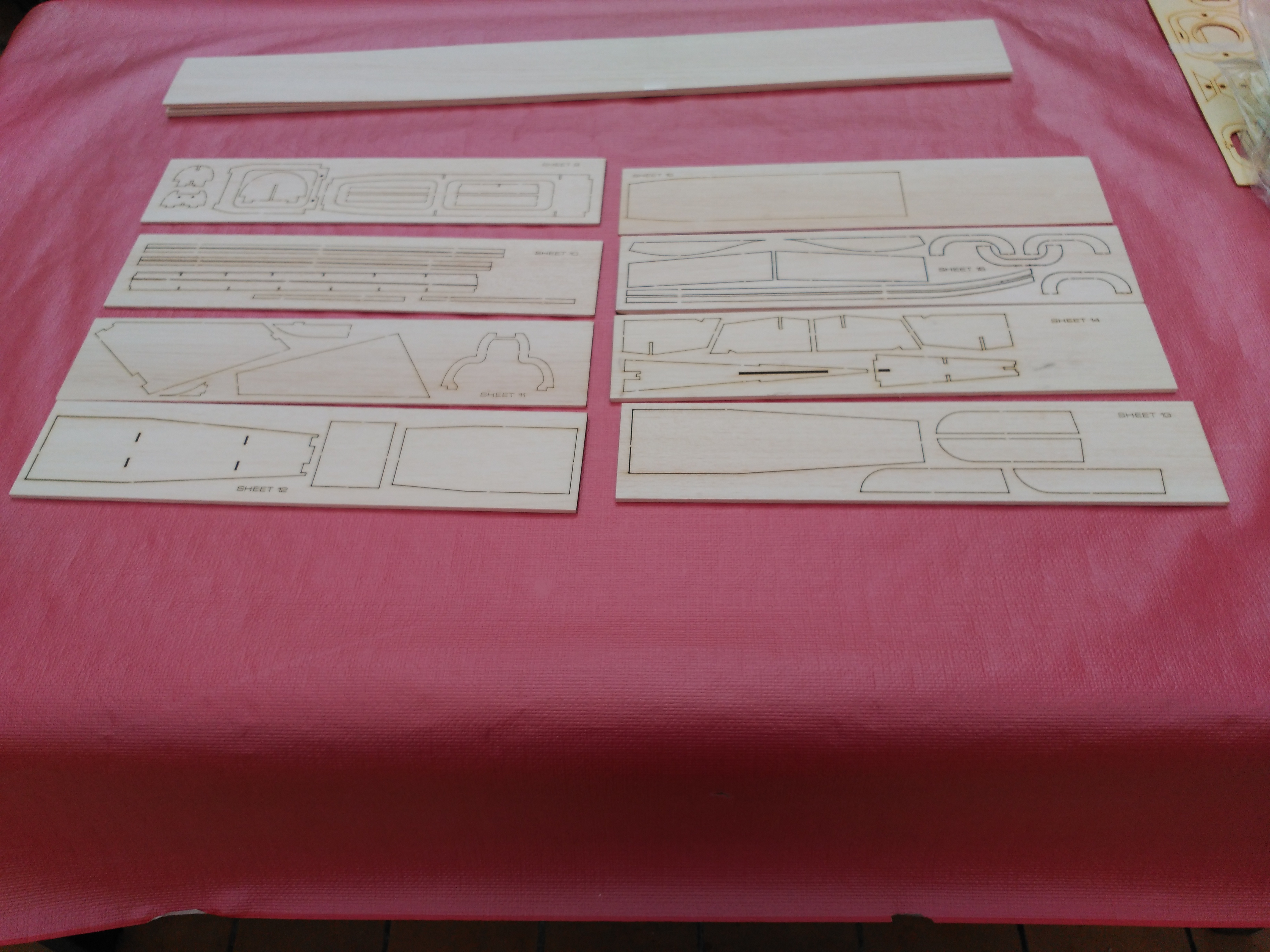

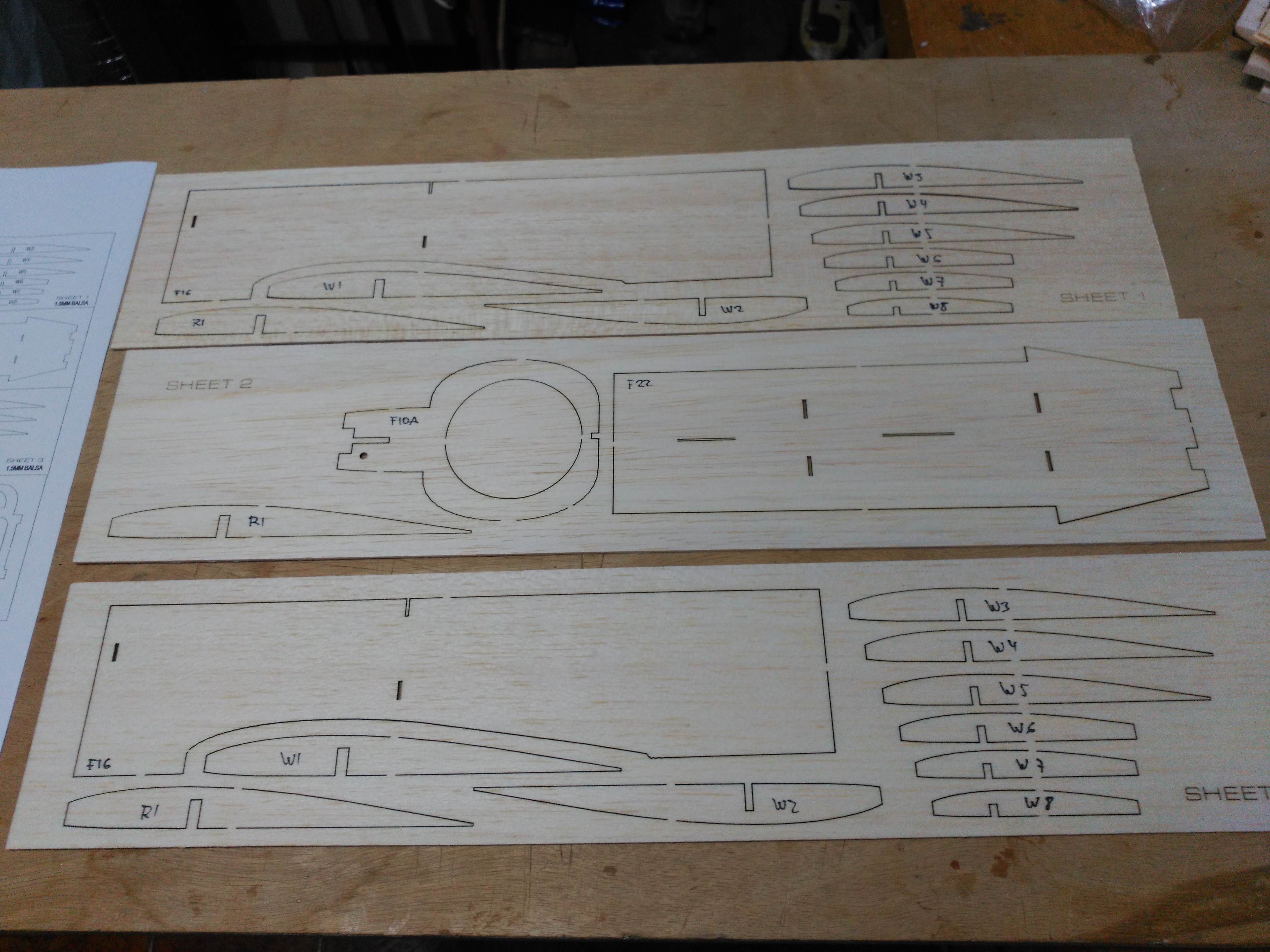

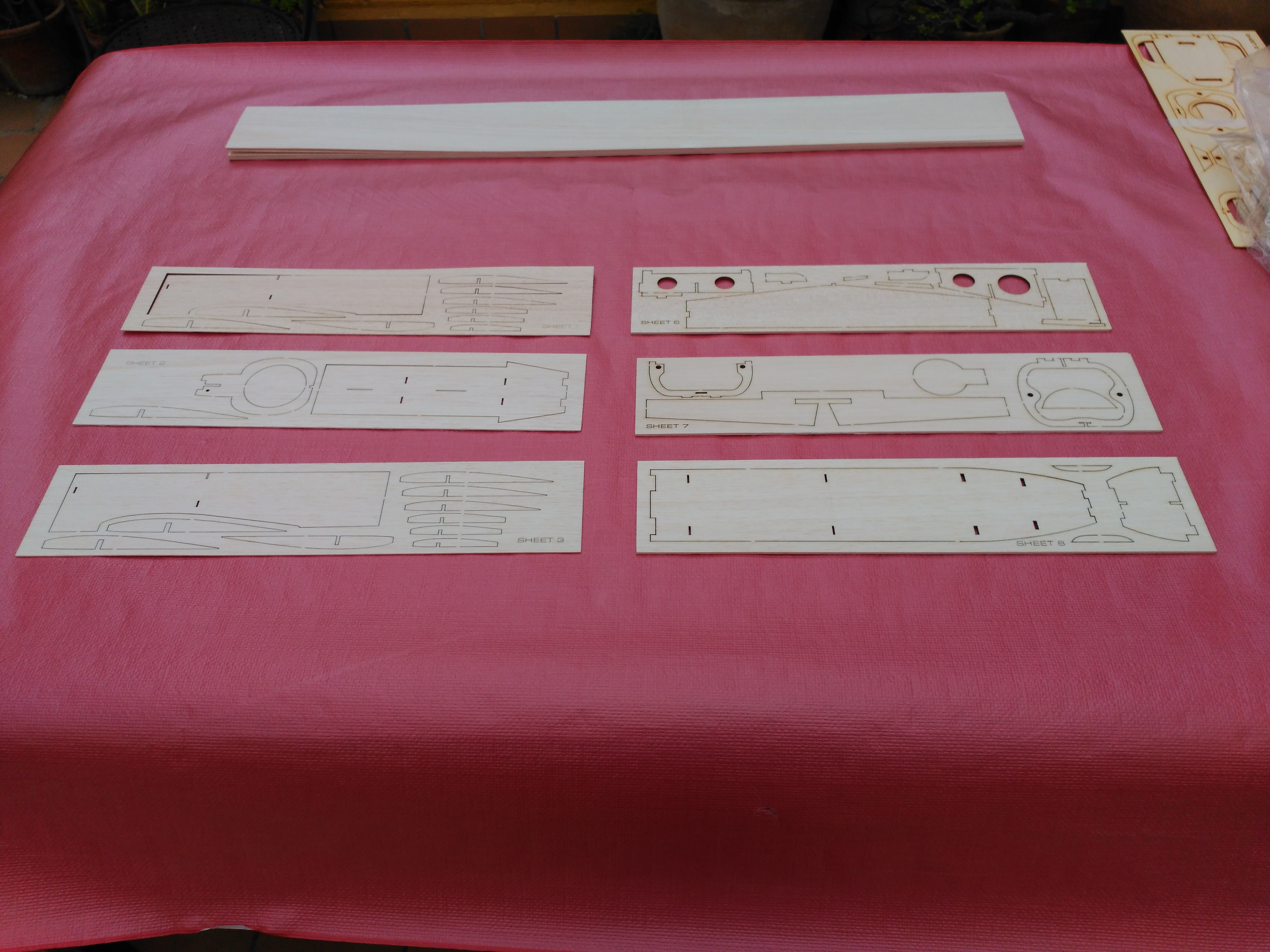

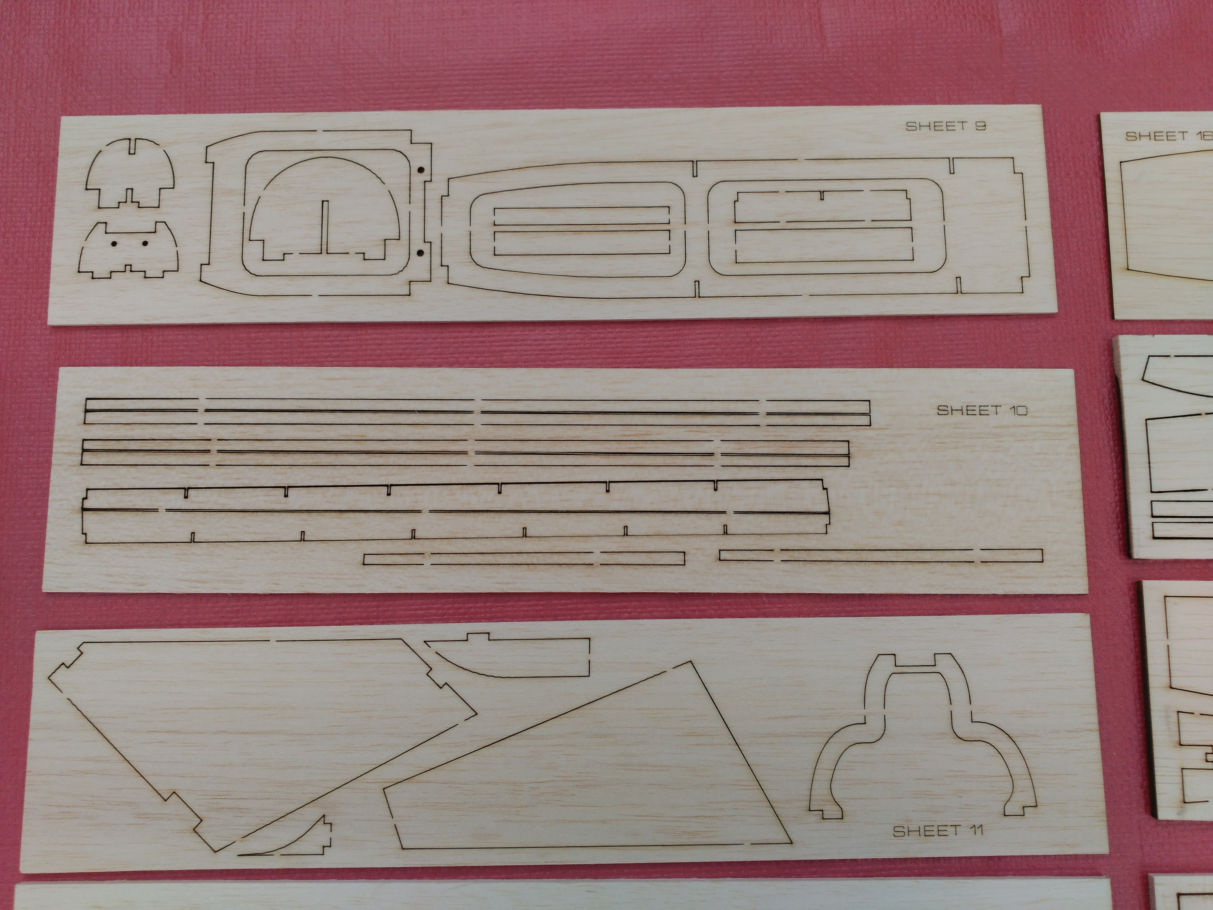

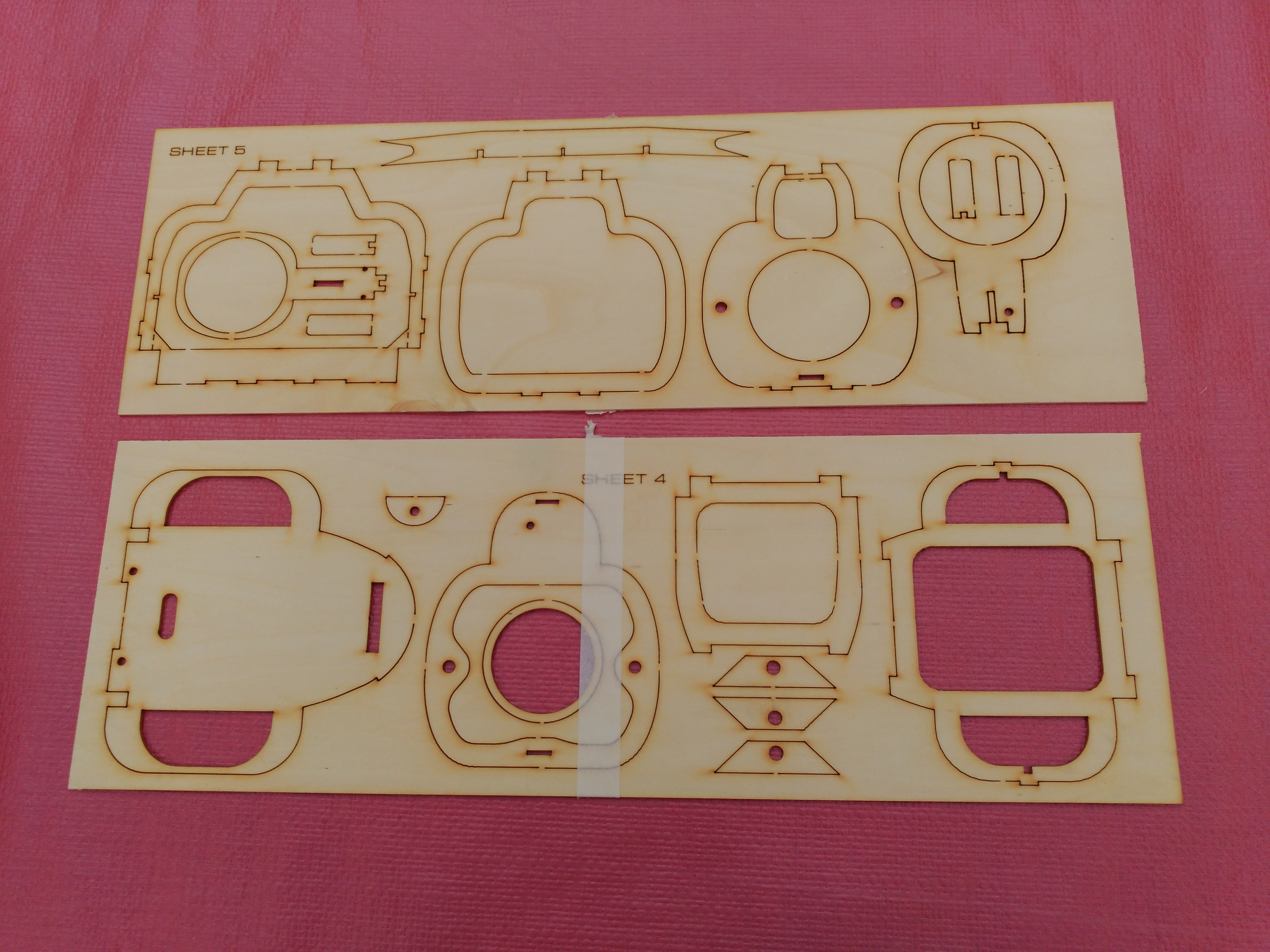

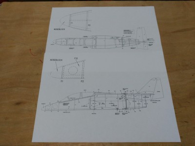

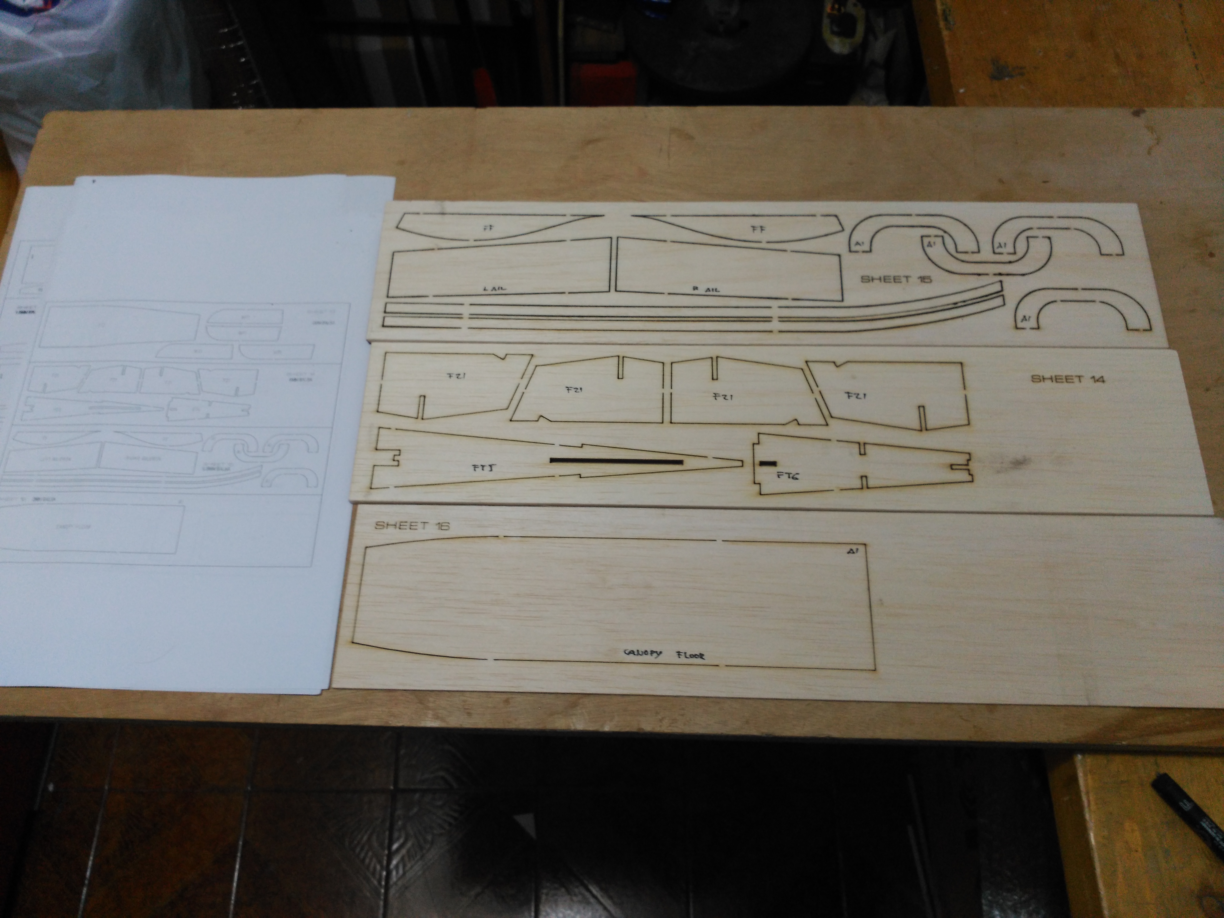

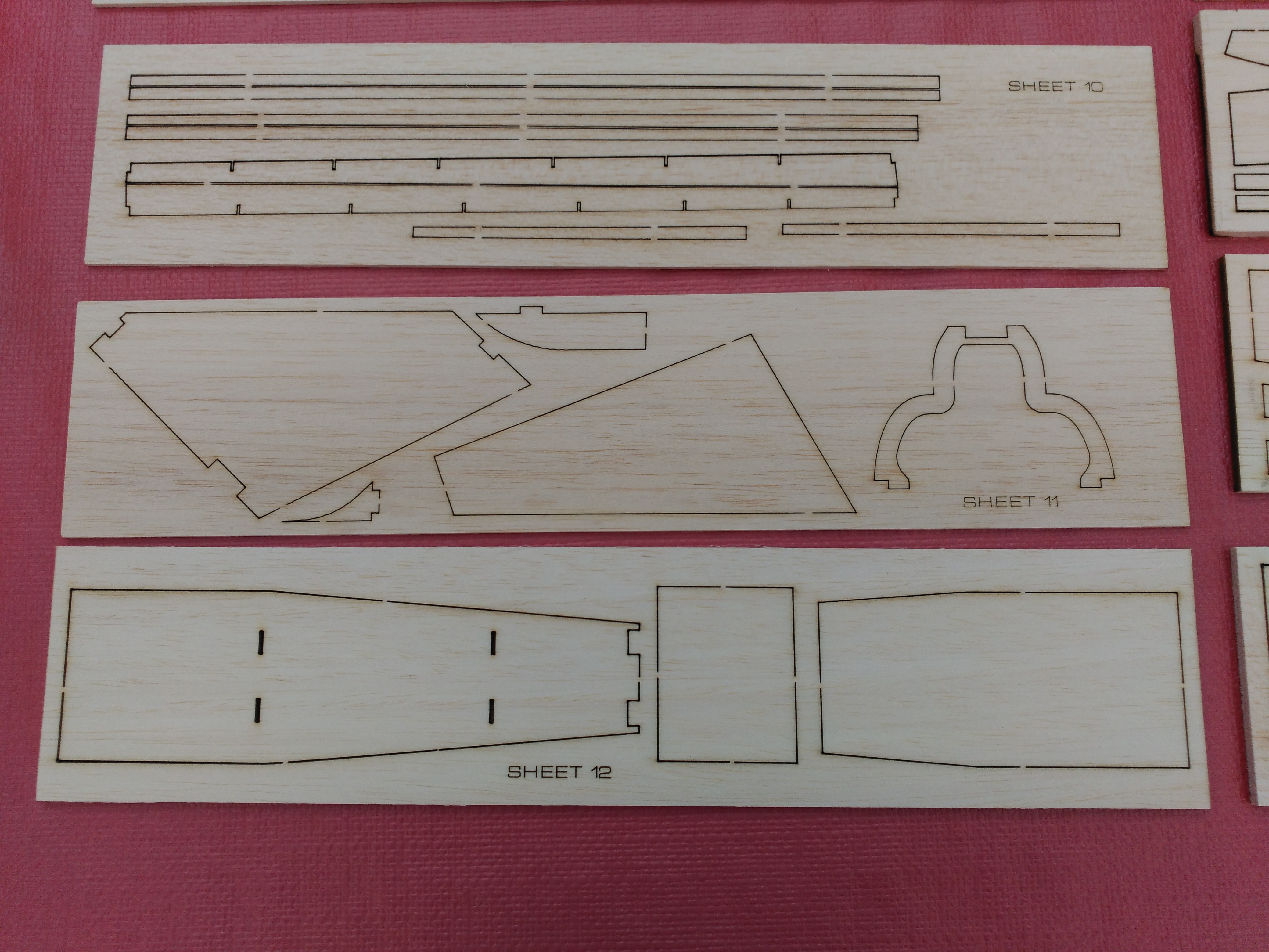

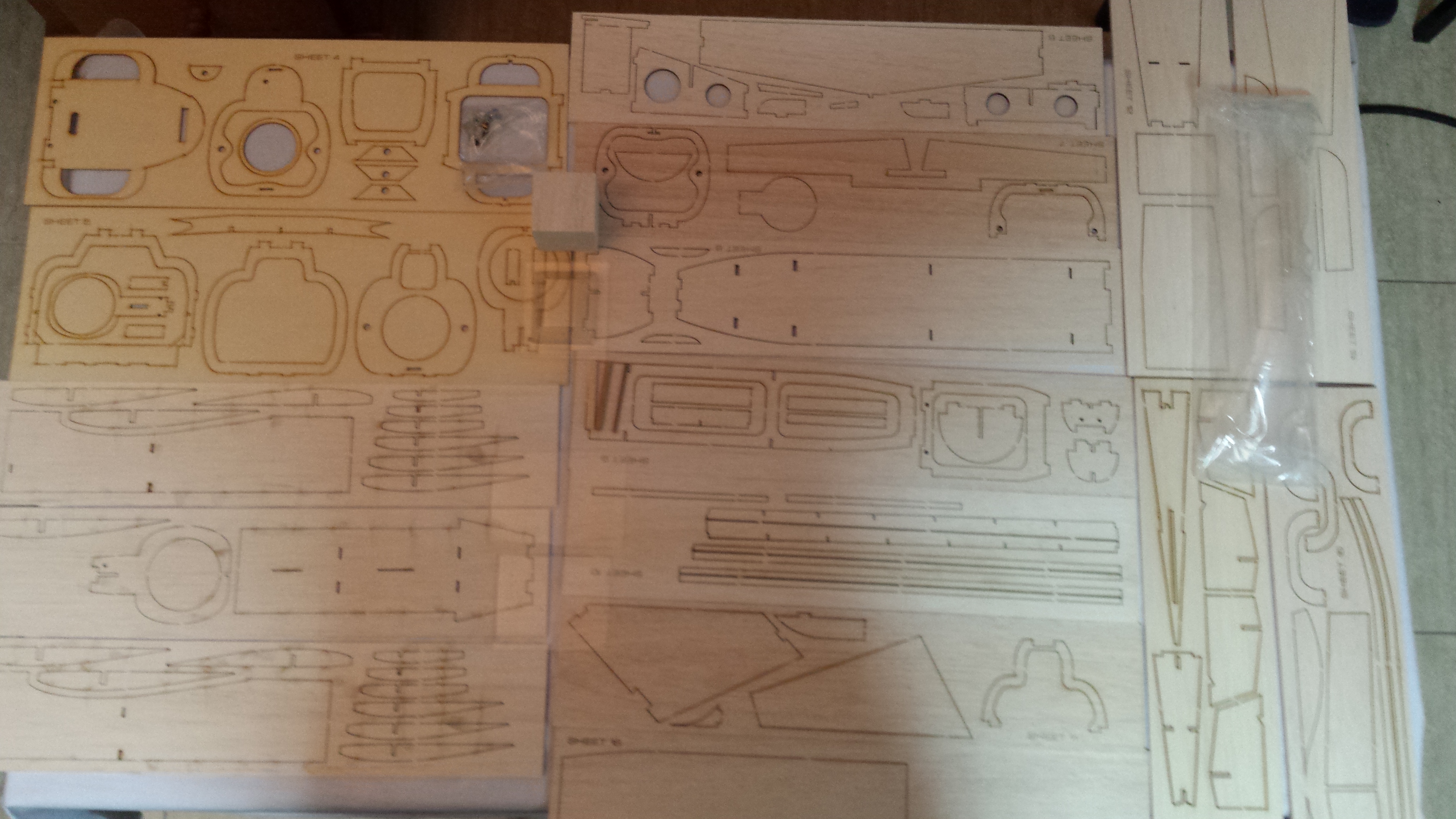

Hola a todos:
Comenzamos con la construcción del C- 101 de Timeless Wings.
Es un kit todo madera cortado por laser, sus características son:
Escala: 1:13.5
Envergadura: 790 mm
Peso: 640 g.
Superficie alar: 10.96 dm2
Perfil: Selig 3021
Carga alar: 58 g/dm2
Fan: 50 mm.
Batería: 3S-4S
Potencia: más de 180W.

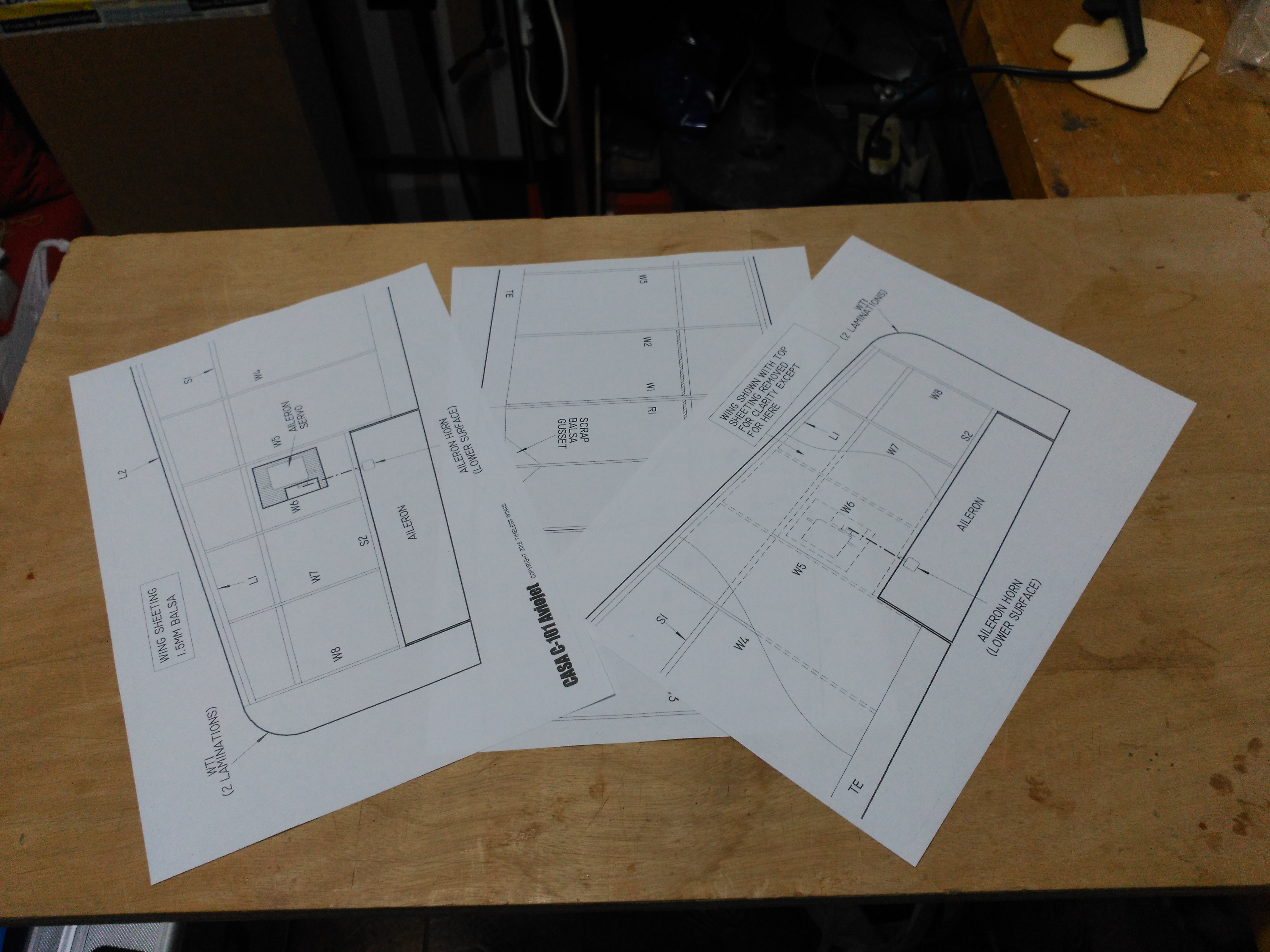

En la documentación del kit incluye en hojas de Din A4 la distribución de las piezas que lo forma numeradas para su identificación, el plano de las alas en tres hojas que tendremos que unir, la planta, perfil del fuselaje y una plantilla para la salida del fan.
Vamos a seguir al pie de la letra el manual en medida de lo posible e iremos haciendo los comentarios oportunos según vamos construyendo.
Bueno pues lo primero que nos dice que hagamos es numerar las piezas.
Seguimos mañana.
