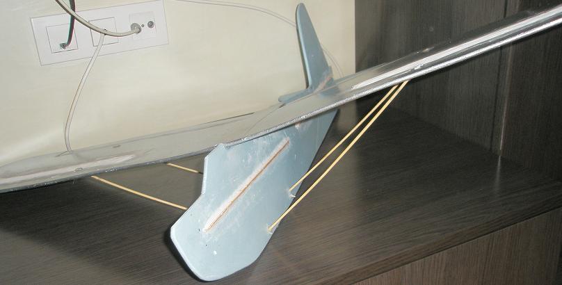

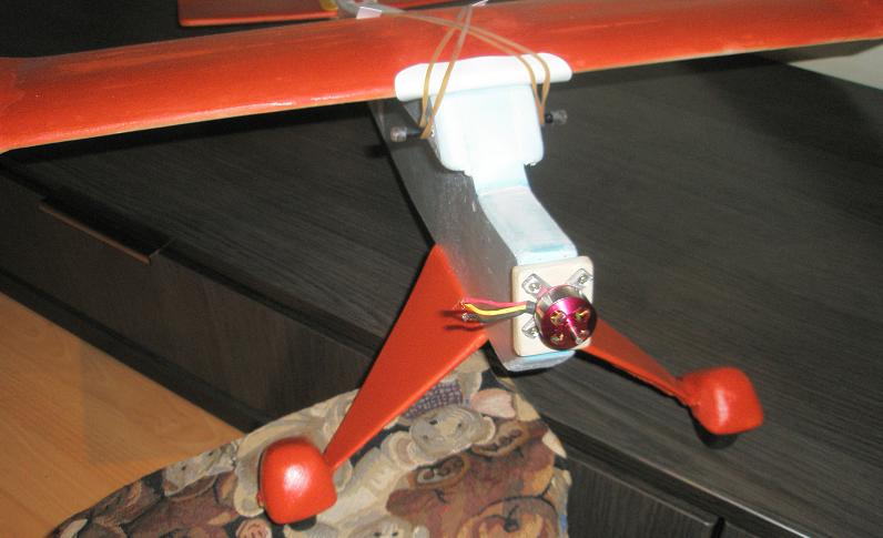

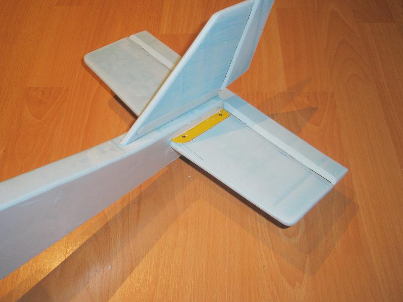

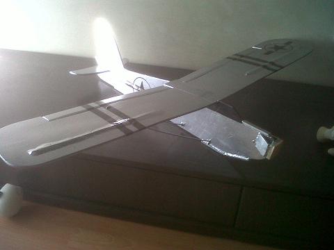

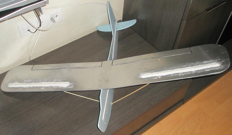

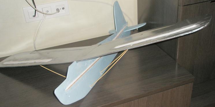

Hola muy buenas, creo haber leido que construir engancha... :lol:

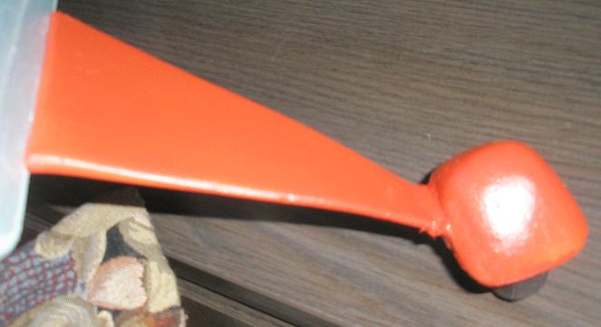

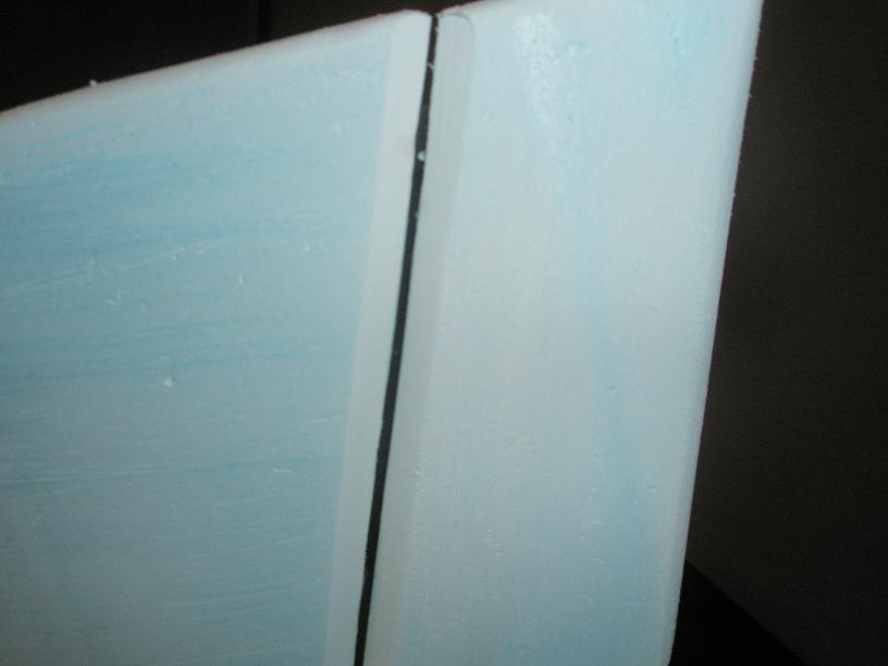

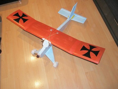

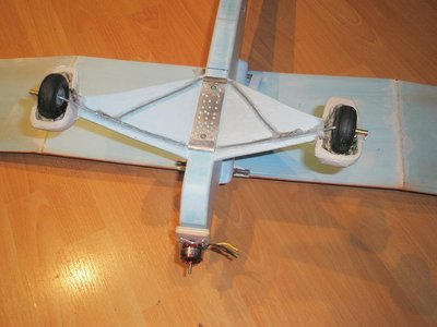

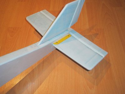

este es mi primera construccion el CEROCERO en version electrico,motor brushless 1400kv, actualmente pesa 360g. a falta de colocar receptor,elice,portaelice,variador,2 micro servos con sus transmisiones y bateria 2S 1300mah, calculo que su peso final rondara los 500 o 530 gramos.
Alguien me puede decir si para hacer el CEROUNO es suficiente con solo cambiar el ala? me sirve el fuselaje?
Aun esta por terminar y ya tengo 2 mas en mente....una la empezado ya....jajajaj es el Sport Trainer... son bastante sencillas de construir por eso yo empiezo con estos modelos ya que soy novato.....intento aplicar tecnicas o modificaciones al mismo modelo.....
alas con perfil clarckY
102cm envergadura
guardabarros y embellecedor tren aterrizaje en poliestireno
bisagra hecha de lamina radiografia
cola desmontable

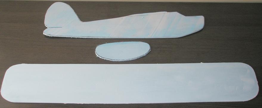

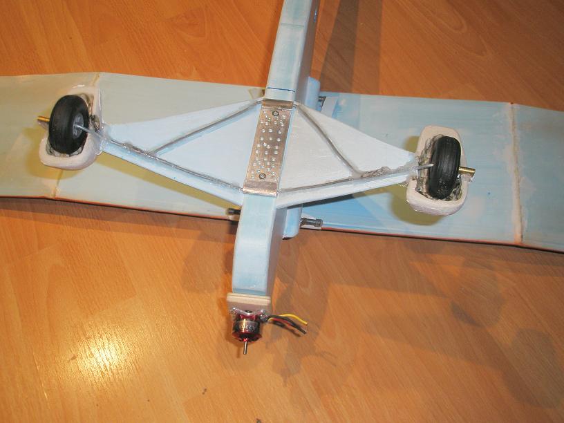

empezando SPORT TRAINER en poliestireno de 6mm 102 cm envergadura.

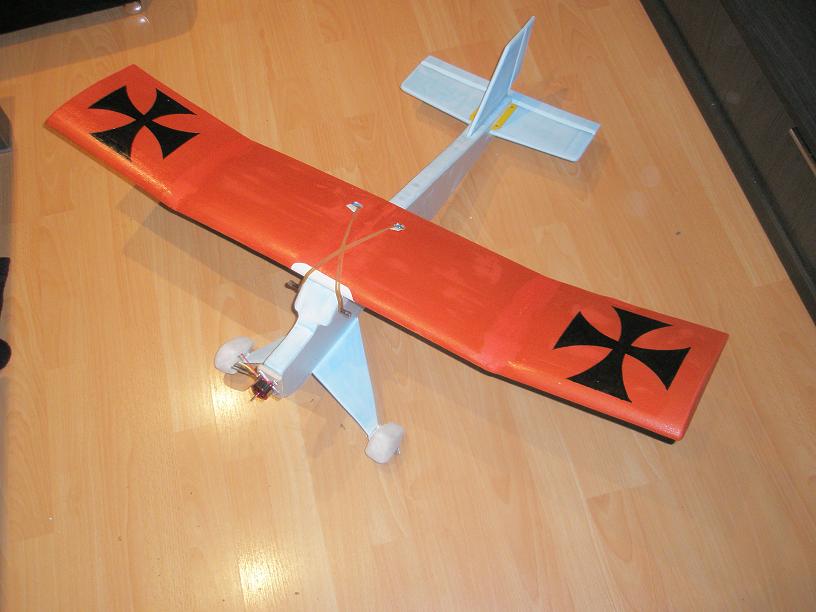

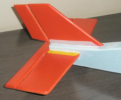

no te aconsejo hacer la cabina de depron o foam o poliestireno..... el falcon cuando se estrella da de morros y si rompe la original imaginate de poliestireno....te aconsejo que reconstruyas la original puedes utilizar pegamento PUMAX de la marca IMEDIO, ojo al aplicarla pon muy poca ya que este pegamento se expande mucho.....despues de reconstruirla te aconsejo proteger la cabina con un pequeño truco de una botella que lo explico en la ultima pagina del post FALCON TUNNIG.
aqui teneis un video de un sport trainer volando.......se ve muy estable y facil de volar.....ideal para iniciarse....
http://www.youtube.com/watch?v=Non_xQGP ... ure=relmfu

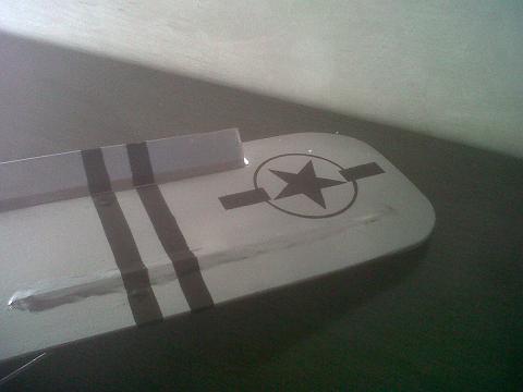

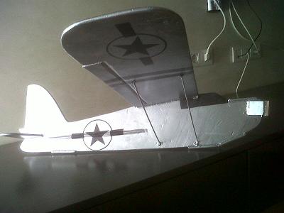

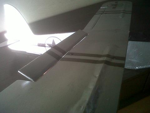

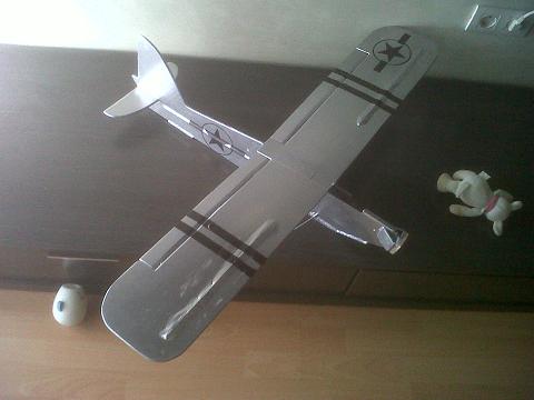

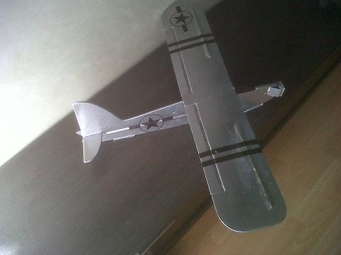

aqui van unas fotos de la evolucion de mi SPORT TRAINER,ya esta pintado y decorado, falta colocar el timon, profundidad y colocar la electronica......creo que es la version de la PIPPER J-3 pero en depron.....que me corrija alguien si me equivoco....
saludos.......
