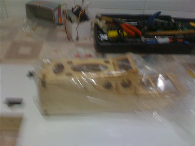

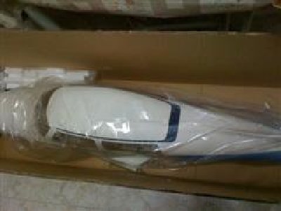

pues ya la tengo
me embarco en este projecto con muchoi ilusion y miedo ala vez
en un bicho tan grande por lo menos la caj
made mia
puedo meter dos niños como mi hija dento podeis ver la foto y eso que venia en una mas grande bueno ya la conoceis desobra este cacharrito
pero por siacaso en top flite.com podeis ver las caracteisticas
deciros que esta comprada en francia ya que ha sido el sitio mas barato y condiferencia a españ lo siento pero entiempo de crisis es asi
si no violo ninguna norma es de esata tienda online de francia
por cierto serios y muy puntuales solo 1 semana ya la he tenido aqui y acepta el pagopor paypal todo `perfectoesta esla pagina
http://www.modelisme-vartex.com/catalog/index.php podeis ver el precio y comparar deciros que de portes de este bivho tan grande he pagado 30 euos la mitad que aqui me cobraban de madrid apalma 65 euos y encima por correos
cosa curiosa pero europa es europa bienbenida sea os dejo una foto de la cajta ya ire emezando el projecto aun nmo e que motores poner 2 tiempo o 4 segun como este la cartera `por ahora acero
el tren sera neumatico perono el original le adatare uno tambien con amortiguador si va bien claro de e.uu de menor precio veremos aver ya ore contando
esto se lleva mucho presupuesto venga aver como sale

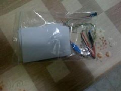

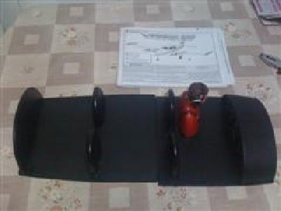

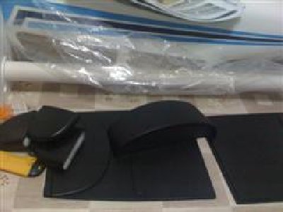

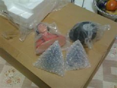

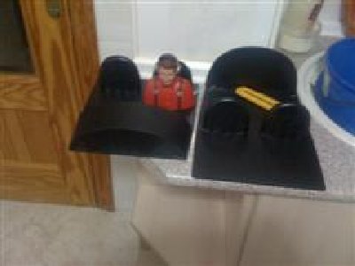

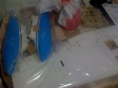

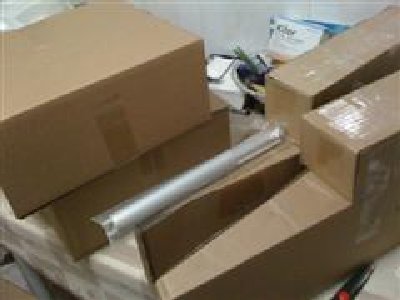

bueno me decidi no podia aguantar mas y la abrir para ver el material
pues bien acojonante y muy buena calidad asimple vista luego ya veremos los detalles ,detales que me quede con la obca abiert
joder si tra has ta banada de coorch y pvc para su montaje
para ponerla encima joder que lujo
los conos de aluminio piloto escal bien genadecito ya el tio jejejej
una pasada
claro son 2057cm me da miedo hasta sacarla de la caja
per flipante os pongo unas fotos de todo lo que trae habia cajas por tdo
y piezas tambien os pongo una de regalo de mi oras dos joyitas jejejej

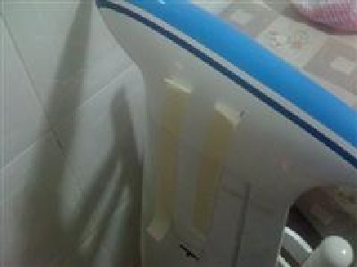

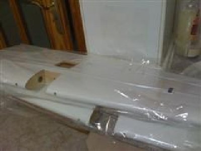

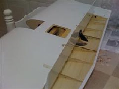

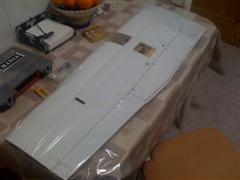

bueno primera toma de contacto con el aparato
segun el manual empezaremos por las alas a sujetar flas y alerones porcierto que las bisagras viene enuna tiras y tu las tienes que cortar a medida segun plano , bueno asi no se pierden ejejje por ahora es lo que hay y son las 3 de la mañana y despues de haber dado dos biberones a mis hijos jejejejej unas fotitos por ahi

#781264
Vidor
Vamos bien, consejo tomate tu tiempo y mira mucho el manual,asi no tendras inconvenientes, el modelo que tienes lo vale

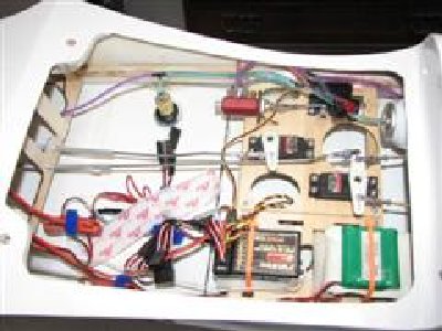

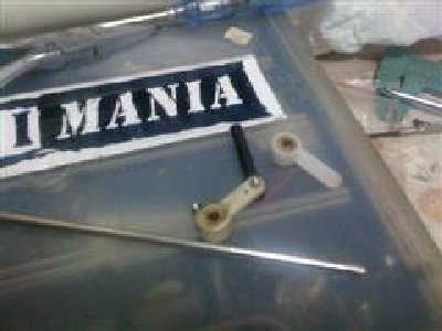

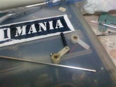

beuno pues ya etoy liao con la cola
y ya tengo el primer problem a
resulta qu ela pieza que leva el timon ahora no entra en la varilla es mas estrcha y llba una rotula quenmo se adonde va encagada bueno se que va al bvariulla d emando pero la varilla lleva unkillim y nmo esa pieza la podeis ver en la foto no se tendre que mira rpeor el manual no lo pone claro y mi ingles es pobre yn no me alcra mucho afinal tendre que hace rlo del avieja
lo facil remedio tambien os pongo una fotos del sitema de navegacion delcableado

#782385
Compañero , no puedo ver bien las imagenes para darme cuenta y ayudarte, me la puedes nviar por email en uno o dos mail asi puedo verlas mejor y tratar de ayudarte? saludos
Por victor olivencia
#782453
mira aver este enlace http://www.rcuniverse.com/magazine/arti ... cle_id=870
donde pone tail section esas tres fotos ) donde salen la varilla
resulta que la varilla con esa rotula no encaga es mas pequeña lavarilla
o otien rosca dentro pero bneo tendre que hacerle un apño y ñluego el mando ese blanco que lleva la rotula esestrecho y no entra en la varilla del timos pra sujetsarlo con el tonillo
Por aerocarlos
#782679
Estoy bajando el Manual desde la pagina de Top Flite, por lo que lei tienen qie ir esa varilla,mañana leo bien el manul y te comentare,alguna solucion tiene, saludos
Por aerocarlos
#782759
Estimado Vidor
He visto el manual y por lo que vi, tienes que poner por detras el alambre en forma de U para el elevador y despues colocas el plastico blanco como si fuera el que usamos en los trenes delanteros y unes el mando con el ball Links, este ultimo tiene que ir a rosca y seguramente te costara enroscarlo al alambre del mando,tiene sistema de mando escondido, lleva trabajo pero las explicaciones estan bien, estudialas y veras como puedes,cualquier duda aqui estamos
#782764

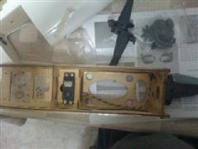

dejo otra fotitos de los adelantos
gacias compi por la informacion ya lo entendi asi
pero,lo que pasa que la varilla vaila dentro del ball link y no se enrosca habra que poinerle algo con epoxy y lo ldel mando habra que limar parq que entre lael amndo del timon ya estamos liaos con los motore sy als bancadas y el pilotos ya va cogiendo forma

#782825
Estimado amigo, muy buenas las fotografias,quedara un lujo ese modelo, por lo de la varilla que me comentas que no enrosca porque es mas pequeña, trata de conseguir en tiendas de aeromodelismo una varilla con rosca en la punta o hacela vos a la medida que ingrese el Ball Links No uses epoxi ahi, NO ES SEGURO... aunque el rudder no hace demaciada fuerza ,haz nuevamente el alambre tu con la rosca que tiene que ser.. solo es mi punto de vista, no se los compañeros que opinaran..
espero tus adelantos
#783235

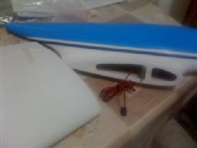

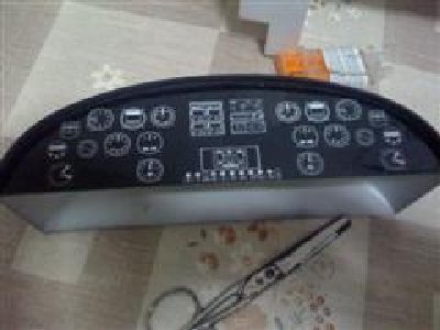

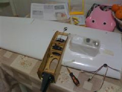

bueno chicos otro dia mas de curro no mucho
solucionado lo del mando del timo he pyuesto otro y entra perfectamente
lo del ball kill la varilla es de 2,5 la rosca
y claro baila esuq eno tenia el pie de rey y lo encontre y lo medi
he probado con ua varilla de 3 y enosca pèrfectamente comprare una varilla de 3 y spolucionado esel primer fallo dl kit que le vamos hacer

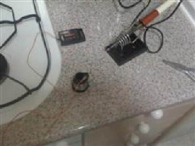

ya hemos montado el piloto ,le he montado una antena de receptor tipo jet yhe probado la iluminacion ,pero tengo un regalito mas
he pedido un kit de navegacion
ya que solo parpadea la luz de cola roja nde la cessna 310
iey yo queria el strobe en la cola atras y en la panza tambien viene preparado paras la de las alas pero las dejare fijas solo haran strobe la cola a final no la del timon si no una que lleva al final el fuselaje y abajo con leds blancos de alta luminosidad os pongo unas fotos del aparatejo cuendo este montado las luces os gravare un poquito la navegacion deciros que el foco que lleva delante del morro alumbra muy bien hombre podia ser como los led del audo a5 peror jejeje no se puede pedir mas os dejo unas fotitos del dia

#786937

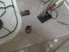

buneo otro ratito con ellamontaje de deposito monaje de varillas y conprovacion de las luz de navegacion
alguien me puede decir si hay algun problemas con el kit de luces de navegacion de tormodel que dicen que da porblemas con el receptor alguien me puede decir algo gracias

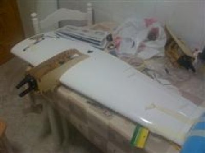

#787304

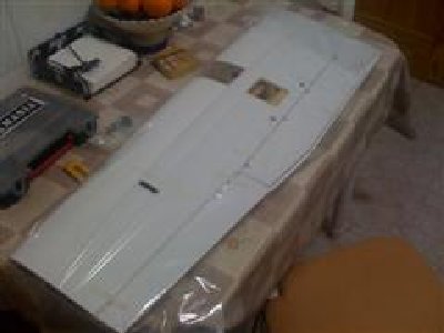

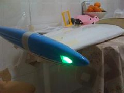

bueno las alas terminadas afalta de los motores y el tren retractil original de robart
ala espera ya que en tower hobyy y niongun siito americano lo tiens agotado os dejo una fotito ya con luces y todo

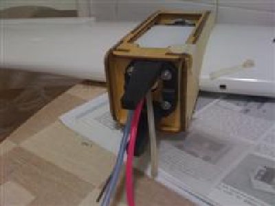

#788362

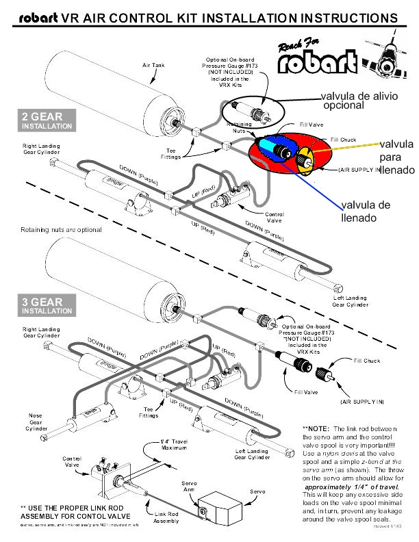

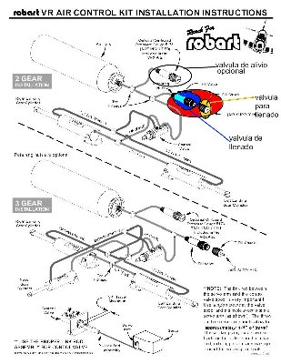

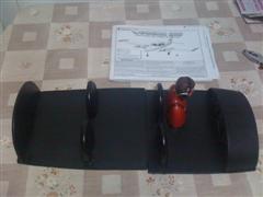

hola compañero aerocarlos aver si me puedes ayudar hoy he recibido el kit de aire robart a falta del tren
pues bien mirando ne l foro de rc universal he visto la foto del montaje del kit aver si me puede aclarar la valvula que aparece detras de la valvula roja no se si me entiendses una que tiene conectado los tubos con una T esta pegada al suelo blanvo me entiendes esta detras de la roja no se que es
te dejo una foto gracias
Por aerocarlos
#788640
Hola aparentemente es la valvula antiretorno de carga de aire y leva la Y para conectar las mangueras a un manometro , deposito de aire etc etc
Cualquier duda aqui estamos
#788852
bueno no se si me aclarare luego hay unas cosa que tambien he pdido para le tren es esta http://cgi.ebay.es/ws/eBayISAPI.dll?Vie ... 0294774530 mepuedes decir para que sirven porque no tengo ni idea tenia que comprarla porque era necesaria para le kit de robar dela cessna 310 trenretractil espero tu contestacion
os dejo unas cuantas fotos mas del montaje del kit de aire de robart a la espera del tren y un led mas que le añadido en la panza del avion para el estrobe asi tendra dos blancos una enpanza y el ptro en cola mas la roja en timon y las alas
Por aerocarlos
#788930
Pues esas piezas las utilizaras para conecciones rapida de aire, osea las mangueritas del tren de aterrizaje de las alas,van por dentro y cuando las unas al fuselaje conectaras con una de ellas,s para tener rapido acceso en conectar o desconectar las mangueras de aire
