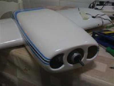

Por victor olivencia
#792221

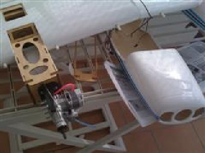

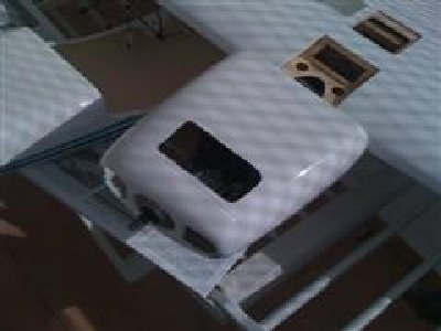

seguims montandon los motores y las carenas ya va de miedo

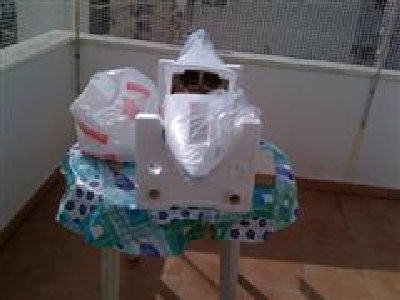

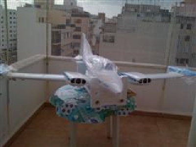

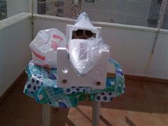

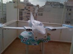

#793141
la verdad es que si pero bueno lo importante esque vuele
hoy hacia buen dia y la saque a la terraza
para ajustar y montar las alas y carenas ya que en la habiatcion no me entraba y la jodia como pesa
hay van unas fotos

Por aerocarlos
#793238
Vidor
Muy buenas las fotos, consulta? el Manual donde marca el centro de Gravedad??
#796867
si mas menos por ahora lo tengo pediente hasta que me llegue el tren retractil ya que estoy en lista de espera lo estan fabricando en robart porque no tienen en stock
ya tengo las carenas ajustadas comn las ajugas y escapes y tomas de glow

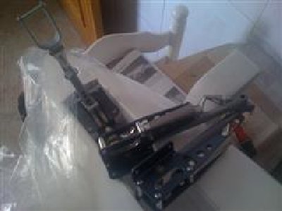

bueno por fin llego el tren original robart specialmente diseñado para ete modelo se ha hecho esperar joder conlo que vale ya tiene que ser beuna
una pasada de ingeneria meanica jejeje ahora ya amnntar y aretocar lo que queda aver si en semana santra la estrenamos si no me tiemblan mucho las piernas jejejej por que despues de ver oxkitar co 421c me cuaedo del dia que estrene e b25 jejejejej se e ha puesto hasta mal cuerpo viendo el video de oxkitar jejejejej

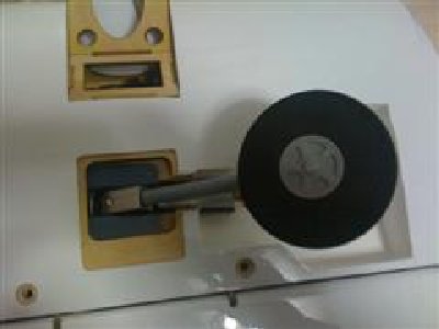

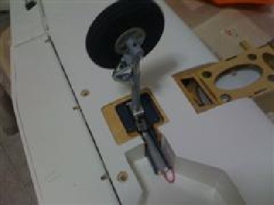

bueno chicos termninada solo falta ajustar mandos e als y poner uniones del tren neumatico `para las alas
y limpiarla jejej unpoquito que de tanto anusearla jejej esta como negrillla
ya pondre fotos
deciros eque el montaje dl tren
es unnpoco complejo
ya que entra justo y encima al llevar dos tomas de aire unos para retraer y otra soltar
hayq ue desmontar elbombin en las alas para que entre en su sitio y no rompa el tubo
y pasar los tubos
en las als montadas joderr vaya curro
menos que cn auyda de una guia se pudo mejorar

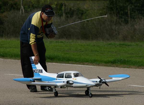

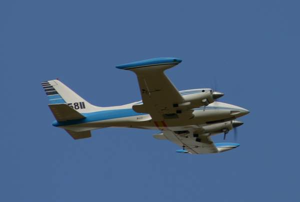

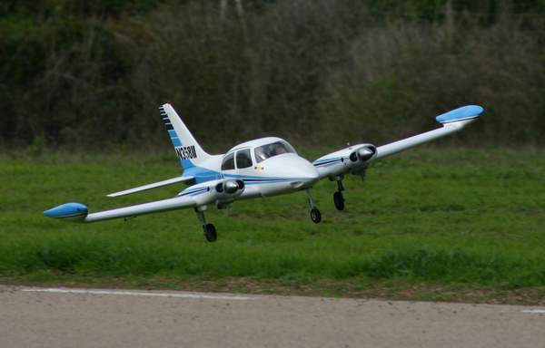

#878527
bueno despues de muchos ajustes y comprobaciones y buen rodajes de motores volo de maravilla os dejo unas fotos del vuelo ya que el video se quedo en casa
FOTOSEMANA 034.JPG (11.31 KiB) Visto 2656 veces
