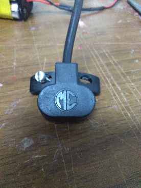

Hola, me han vendido este motor y resulta que no da chispa.
como puedo saber si es el cdi o el sensor/captador de la chispa?
O donde puedo comprar estos repuestos de este motor?
gracias.

Pero es muy distinto al mio, creo que no valdrá, no se.

A ver si va a ser más simple, Y el iman del portahelices :? , no cuesta nada comprobar su magnetismo con otro iman o sustancia ferromagnética como el acero o el hierro.

El iman va perfecto, se le pegan los tornillos.
Lo que hice es pasar otro iman al sensor desmontado a ver si saltaba la chispa y nada de nada.

Ok, a ver que info técnica puedo ver en la Web de 3W, y dependiendo de ello, te podría indicar como hacer un muy sencillo generador de pulsos que sustituyese la funcion del captador. Solo para probar claro.
Chispa aunque no la veas, tampoco la oyes ? depende de el estado del circuito electrico del alta, podría saltar ántes de llegar a los electrodos de la bujia.

he pelado los cables que salen del cdi y que van al captador, los puenteo con el destornillador y si sale chispa en la bujía, por eso digo que será del captador,no?

Ya le has metido el pulso , sin duda es el captador.

Pues nada de nada, tampoco, el caso q al puentear los cables, si salta chispa, ufff. No se.

En que tramo puenteas, unidad CDI-conector, o, conector-sensor ?
Entiendo que ese motor es de 2ª mano, a ver si cambiaron la unidad CDI, y no es su captador, yo miraría la ref. de esa unidad, y preguntaría los de Anguera si ese captador que me han enviado corresponde a esa unidad CDI.
Otra posibilidad seria que el iman estuviese parcialmente desmagnetizado, con lo cual atrae esos tornillos, pero su magnetismo no es suficiente para crear la tensión Hall adecuada en el interior del sensor. Si tuvieras un imancillo potente , p.ej. de neodimio , calidad N40 minimo ideal . Debe atraer con mucha fuerza otros imanes o sustancias ferromagneticas.

tiene cojon..... resulta que corto el cable del sensor y el cable que va del cdi al sensor para empalmarlos directamente vaya que fuese la ficha de empalme o conector y resulta que el senwsor nuevo de anguera, no tiene cable rojo, ufffff esto es pa cagarse. Solo tiene un centimetro a la salida del conector y ya está.
Solo tene el cable blanco y el negro.

por lo visto el sensor es así, es suficiente con los dos cables que tiene, según Anguera, lo que no se es por que entonces el cdi tiene los tres cables, rojo,, blanco y negro?
Bueno voy a buscar un iman, es lo último que me queda por probar.

luis33 escribió:tiene cojon..... resulta que corto el cable del sensor y el cable que va del cdi al sensor para empalmarlos directamente vaya que fuese la ficha de empalme o conector y resulta que el senwsor nuevo de anguera, no tiene cable rojo, ufffff esto es pa cagarse. Solo tiene un centimetro a la salida del conector y ya está.
Será un sensor de 2 hilos, no pasa nada, empalma blanco con blanco, y negro con negro. A ver si hay suerte y es el conector.
Bueno casi mejor como el del nuevo debe estar bien, si tienes un conector hembra cableado, se supone en buen estado, quitas el del CDI, y se lo empalmas.
No se si vale o no el otro sensor.

Ufffff, nada de nada, no hay chispa, el caso es que si puenteo los dos hilos blanco y negro que salen del cdi, tampoco hay chispa.
Solo hay chispa y si interviene y puenteo el rojo con otro, osea rojo-negro o rojo-blanco, pero blanco y negro nada de nada y si el sensor solo trae blanco y negro pues ya te digo, nada de chispa.
Luego voy a probar con un imán potente como es el del disco duro de un ordenador a ver que pasa.
Otra cosa, le he pasado otro sensor, junto con su CDI de un dle 30, al imán del motor 3w 60cc y nada de chispa, a ver si es lo que tu dices, que resulta que el dichoso imán.

Ok, a ver el iman , si es un sensor a 2 hilos cobra mas importancia el magnetismo del iman.
No puentees mas el rojo-negro por favor. :shock:
Es normal que si puenteas negro y señal, no haya chispa.
Si todo es en vano, si quieres mandamelo, y lo meto en el osciloscopio a ver que vemos.
