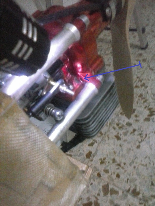

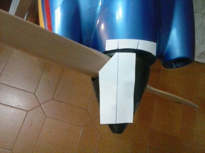

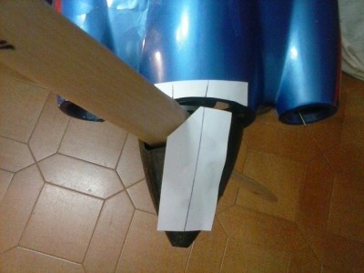

PS, perdona, coger del extremo de la helice no, yo viendolo ayer, le meto como a 1/2 del eje del cigueñal aprox, por la mitad de la media pala, disculpa , son cosas que hasta que no lo intentas arrancar otra vez, ni te das cuenta.

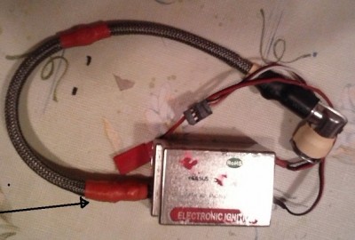

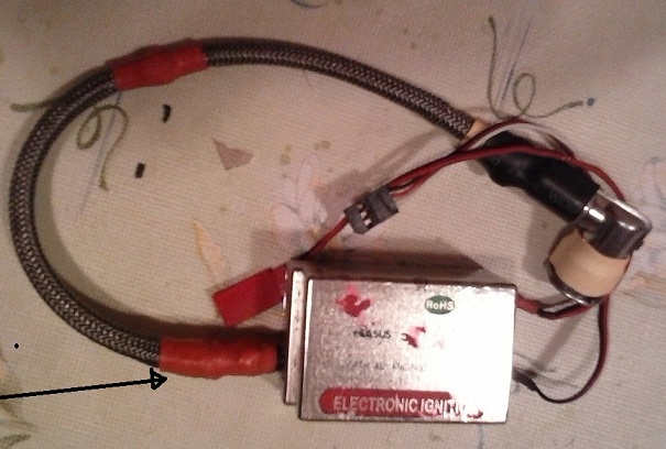

Ya lo he intentado otra vez, nada, con aire cerrado, sin problemas, como siempre, segundo segundo y medio de petardeos, luego abro mariposa, y a veces intenta arrancar con unos poco petardeos, pero nada, si me ocurre que, a escape libre, si se me mantiene, no se para el motor. Luego entonces bujia no puede ser, ni tampoco circuito electrico -electronico. Cambiado OptoSW, lo mismo, baterias a tope por supuesto.
